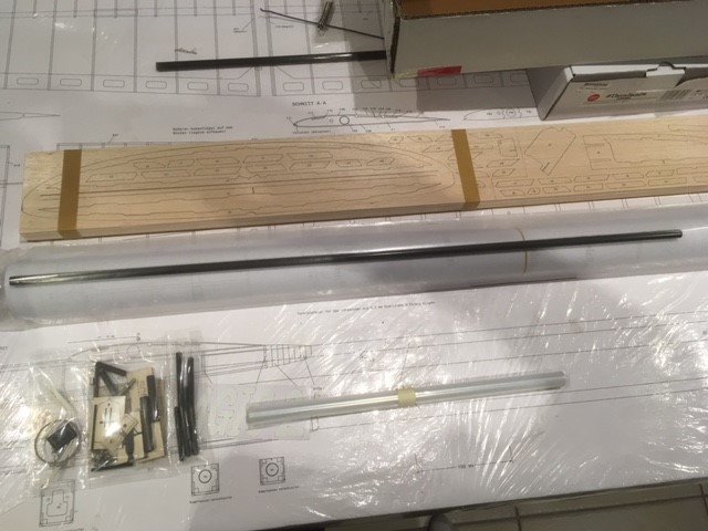

Bé voilà, va y en avoir un nouveau pour le fiston.
Sur les conseils avisés de Uncle Jim. Qui se dit qu'il a fallut 5 ans pour nous décider. Je ne suis pas un homme facile!
Le site est teuton pour commander: Zeller.
Il y a 3 versions: la SL (super light pour petit petit temps, sans vent), la version allround (que je pris), et la version monster. La différence entre ces 2 dernières versions est l'entoilage! La allround est entoilée avec de l'Oralight, et la monster avec de l'Oracover, bref 30gr de différence.
Si je ne veux pas que le Tom soit meilleur que son géniteur, je vais l'entoiler au Diacov 2000 avec un bon apprêt bien lourd. Et une demi aile de bien vrillée au cas où.
Mais même avec ça, il me mettra la taule.

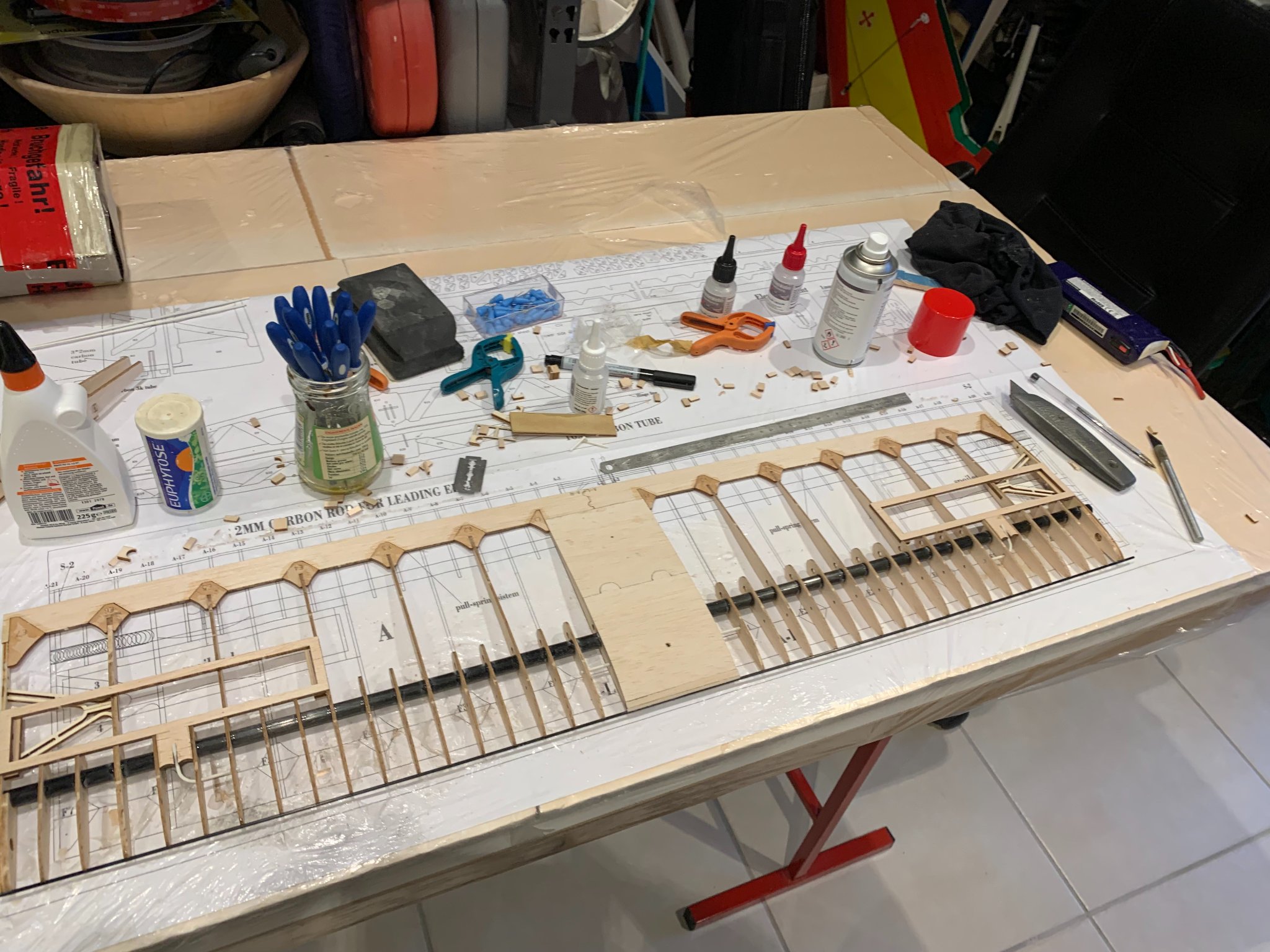

Re: Planeur RES Magic 2

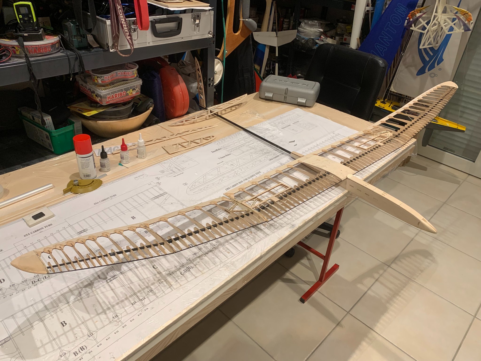

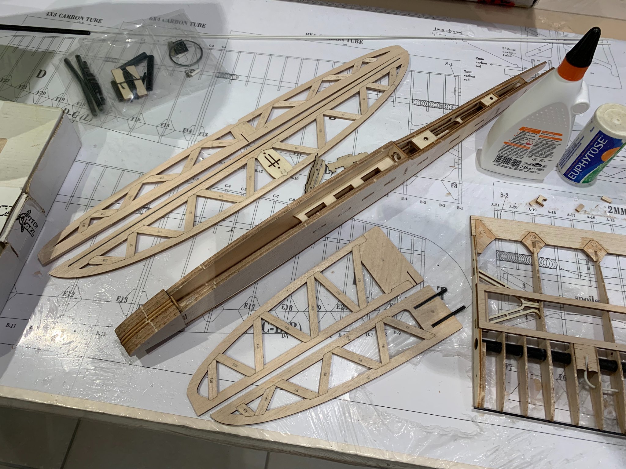

un peu de colle aujourd'hui (après toute une aprem d'hier en Duo Discus en onde avec un super moniteur. Bé il fait -3°C à 2000m, faut pas oublier de se couvrir)
La qualité de fabrication est excellente.
Les collage à la cyano se font par capillarité: pièces assemblées et ensuite de la cyano super liquide versée dessus. Ca pénètre sur toute l'épaisseur, j'en ai presque honte tellement c'est facile...
J'ai torché la dérive, le fuseau et le plan central en 4h.

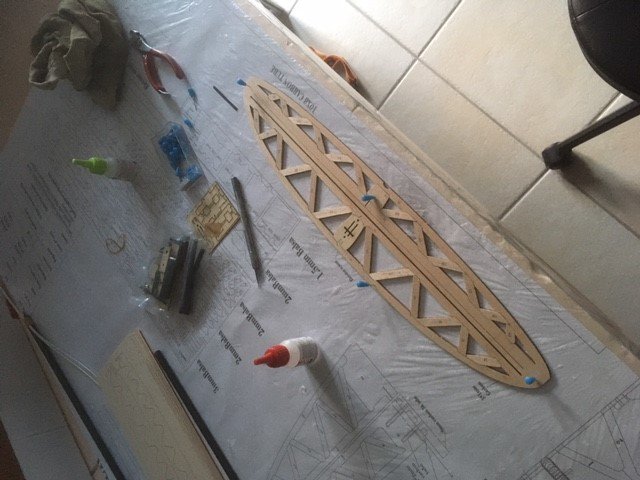

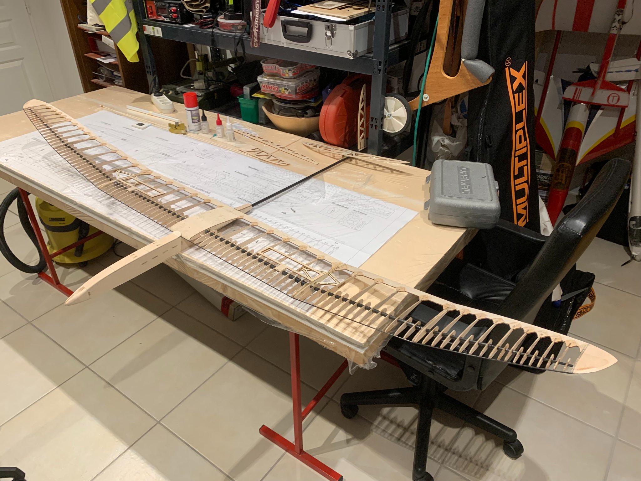

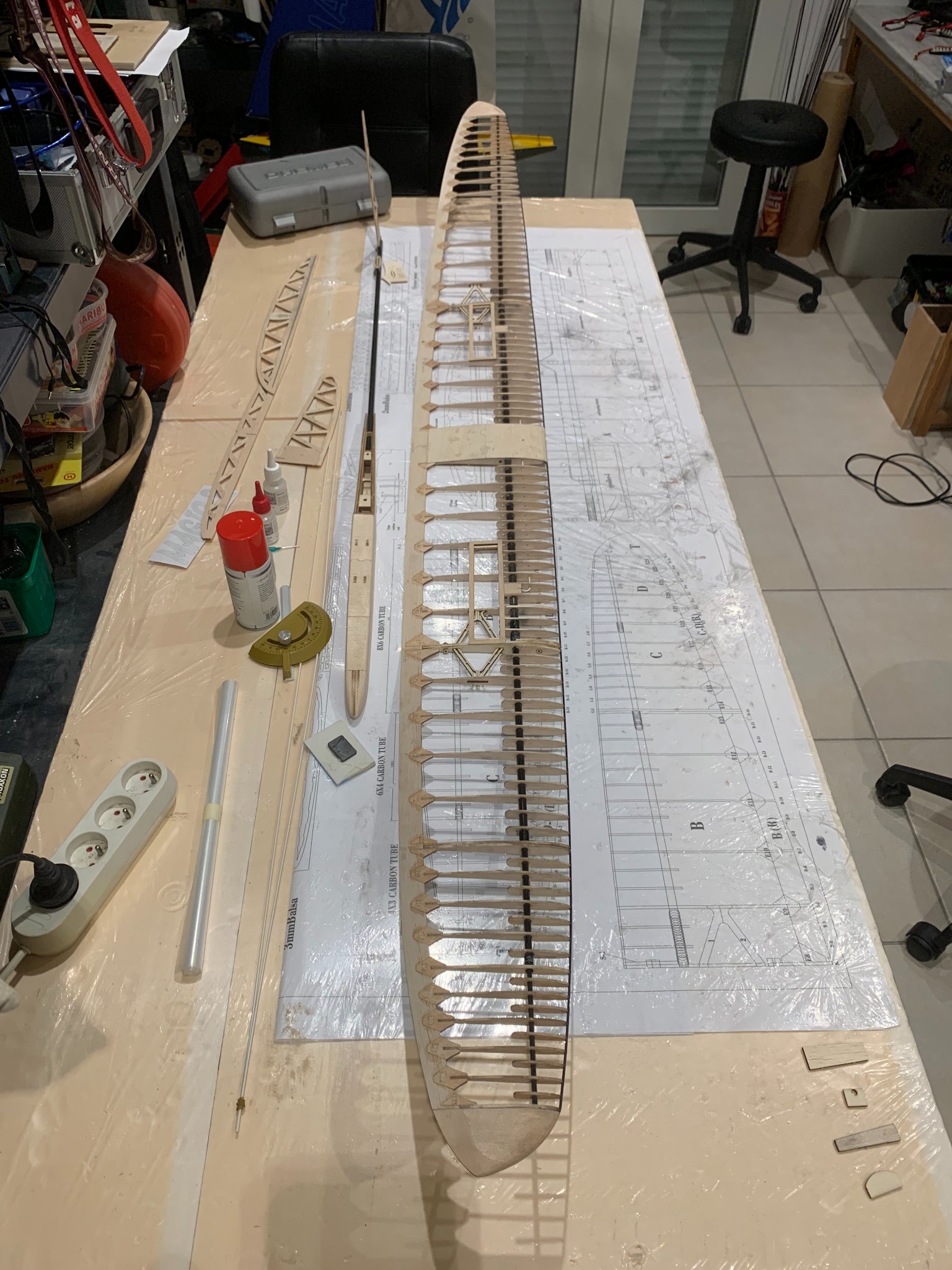

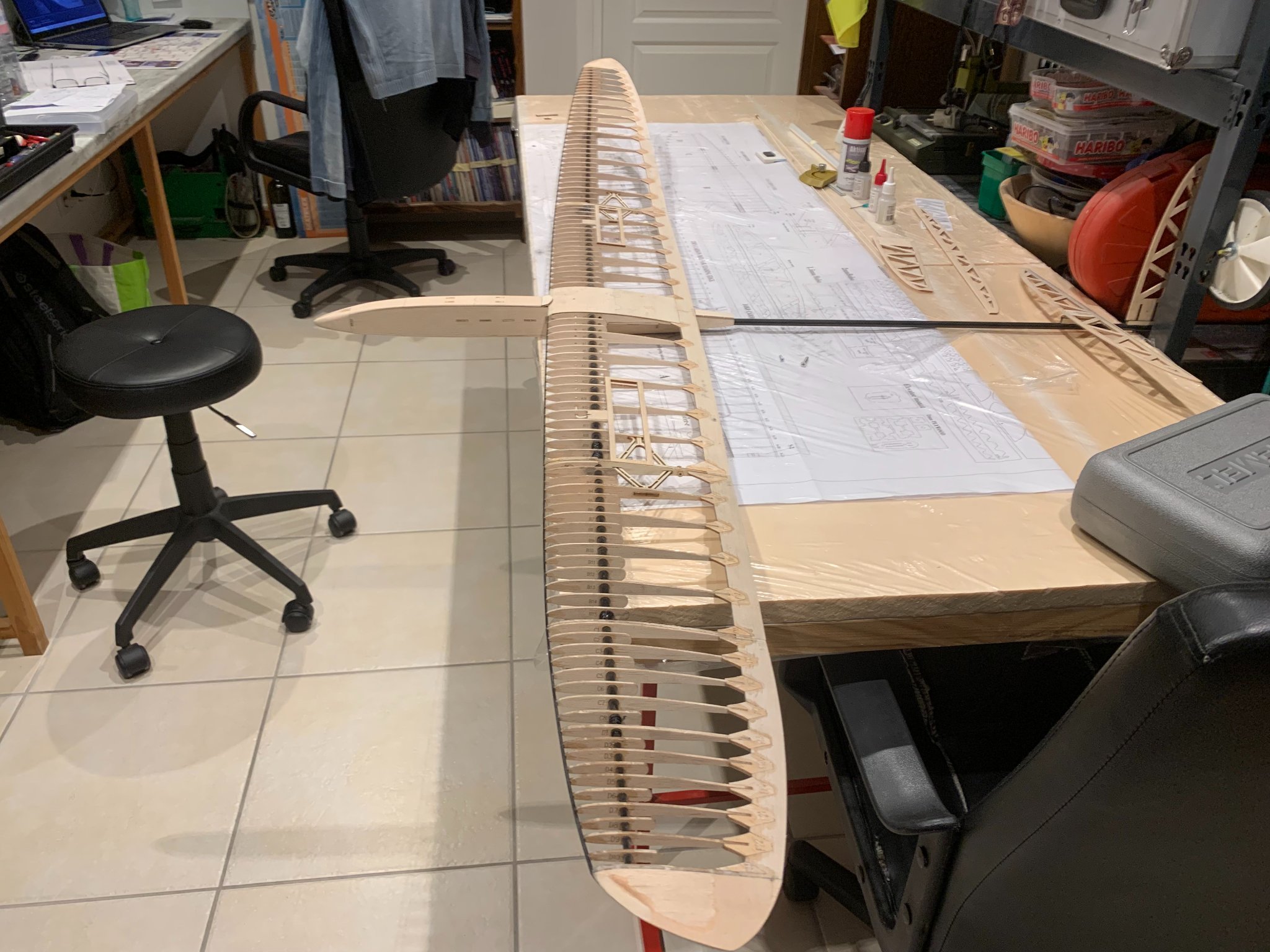

j'ai un peu avancé, mes doigts sont dégueulasses, pleins de superglue et de poussière de carbone.
Bref, mon charme digital ne sortira pas de l'atelier.
L'aile est éliptique, comme le Spitfire

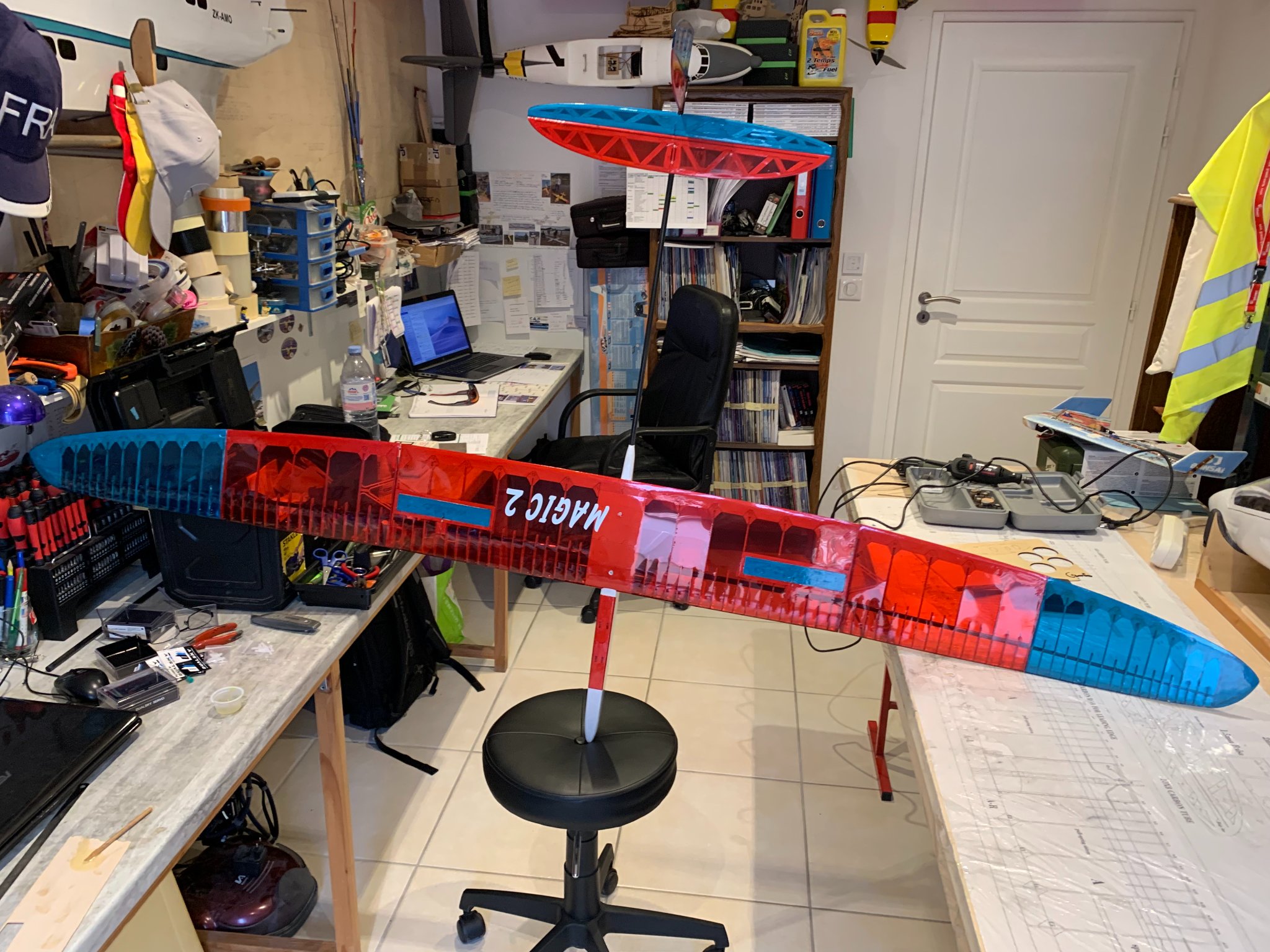

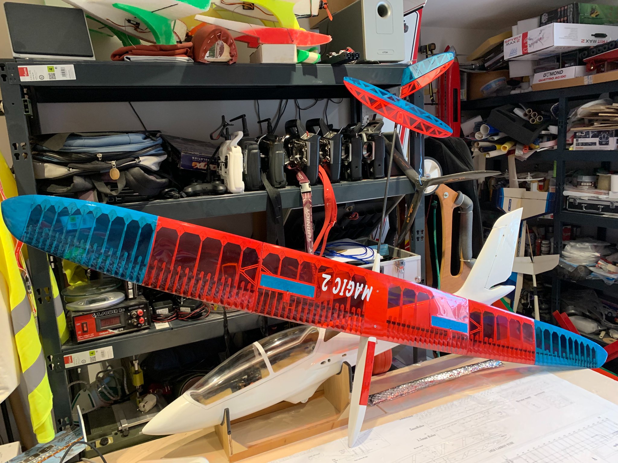

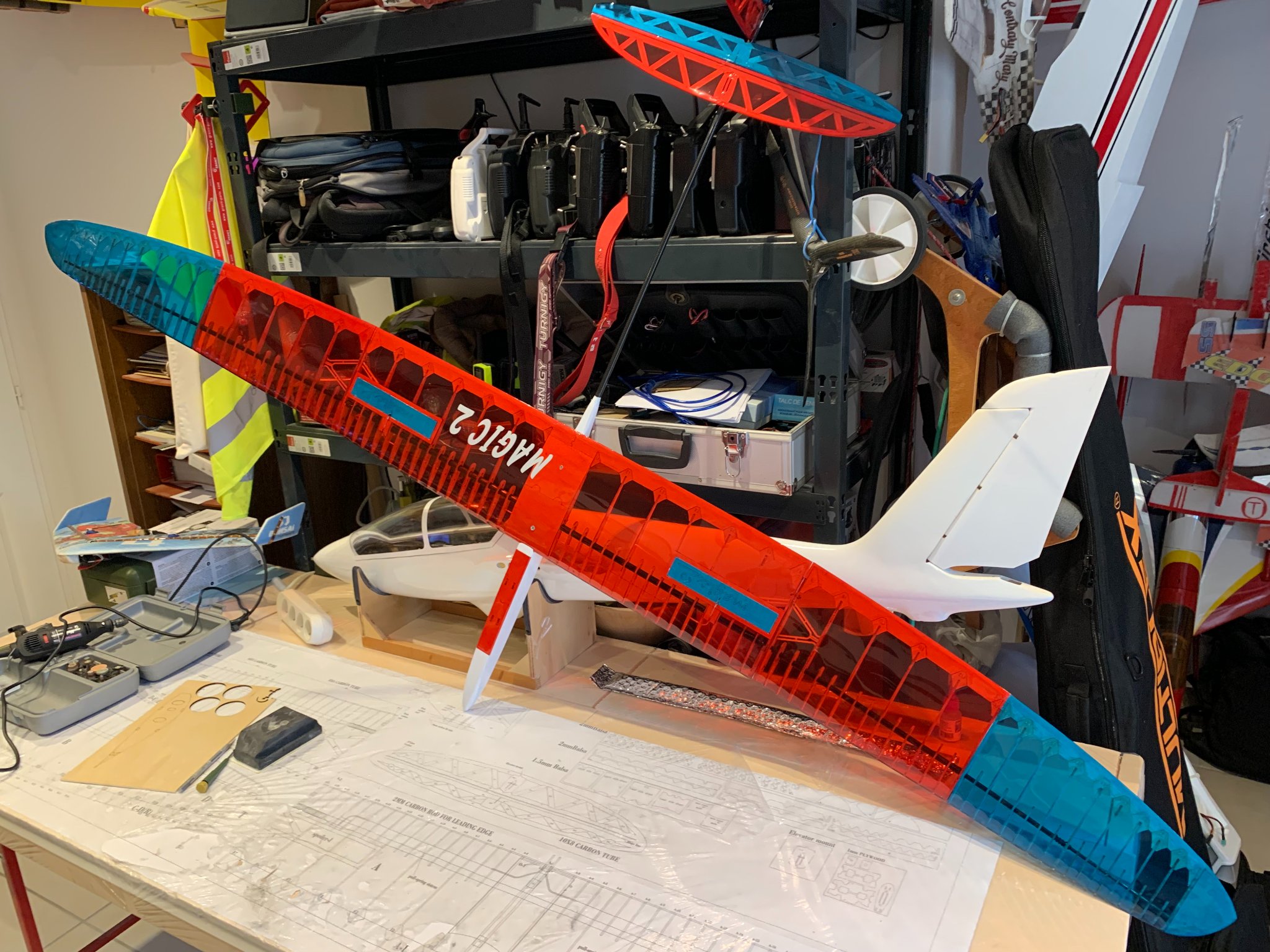

J'entoilas la chose avec de l'Oralight. Pour avoir le modèle intermédiaire "all ground"
Comme je fus brouillon avec les câbles des AF, ils rentrèrent dans l'aile après la séance de repassage, et puis fuck! Je ne puis les récupérer.
Je dus tout désentoiler, commander un autre rouleau de rouge et refaire.

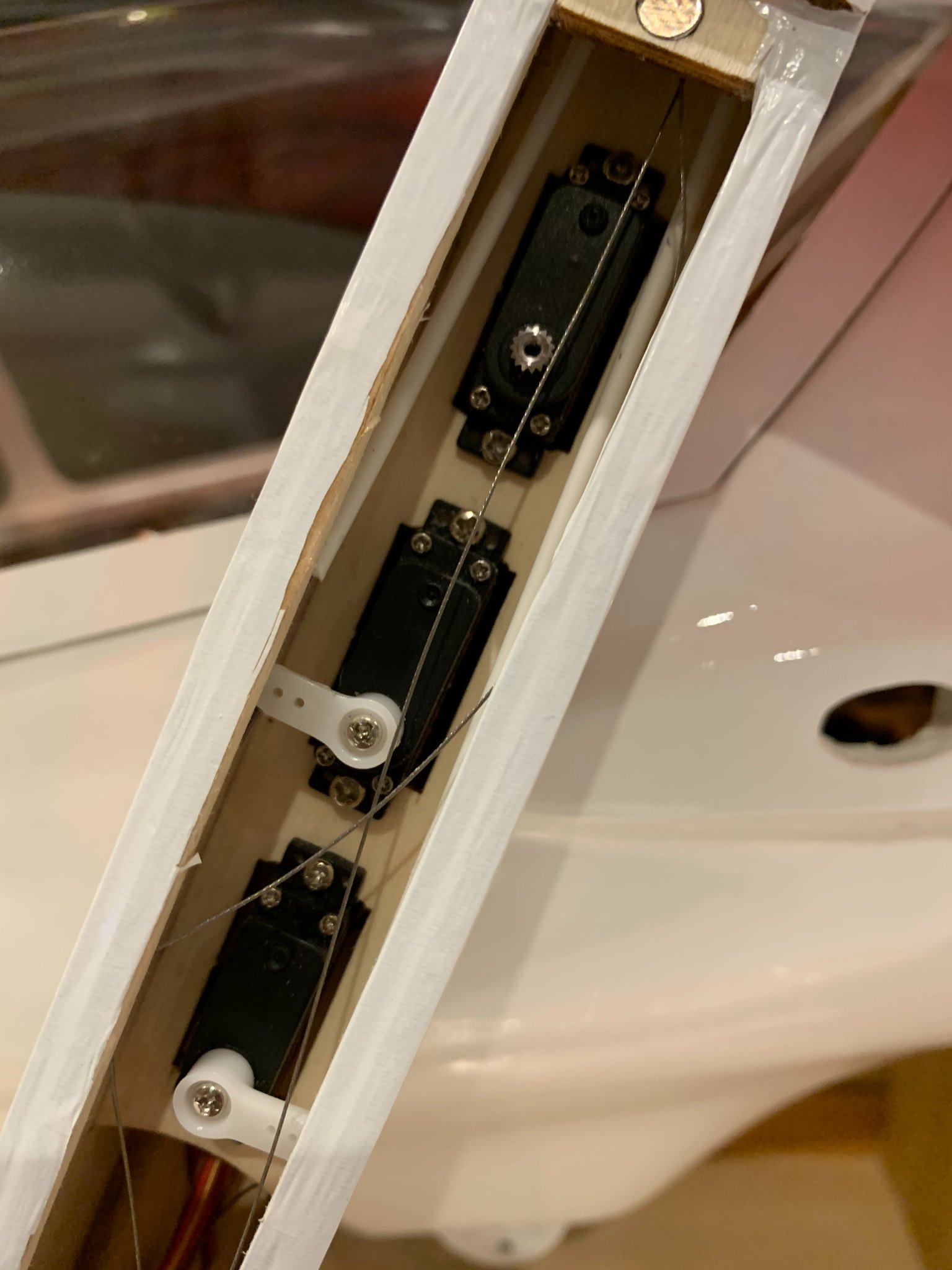

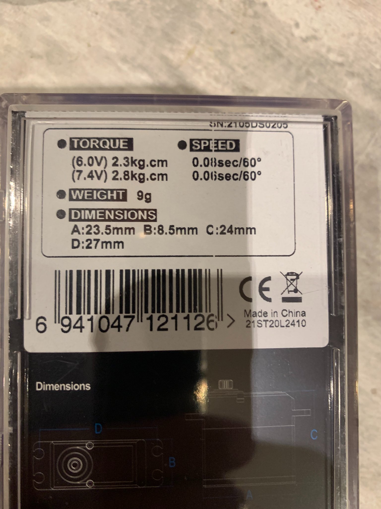

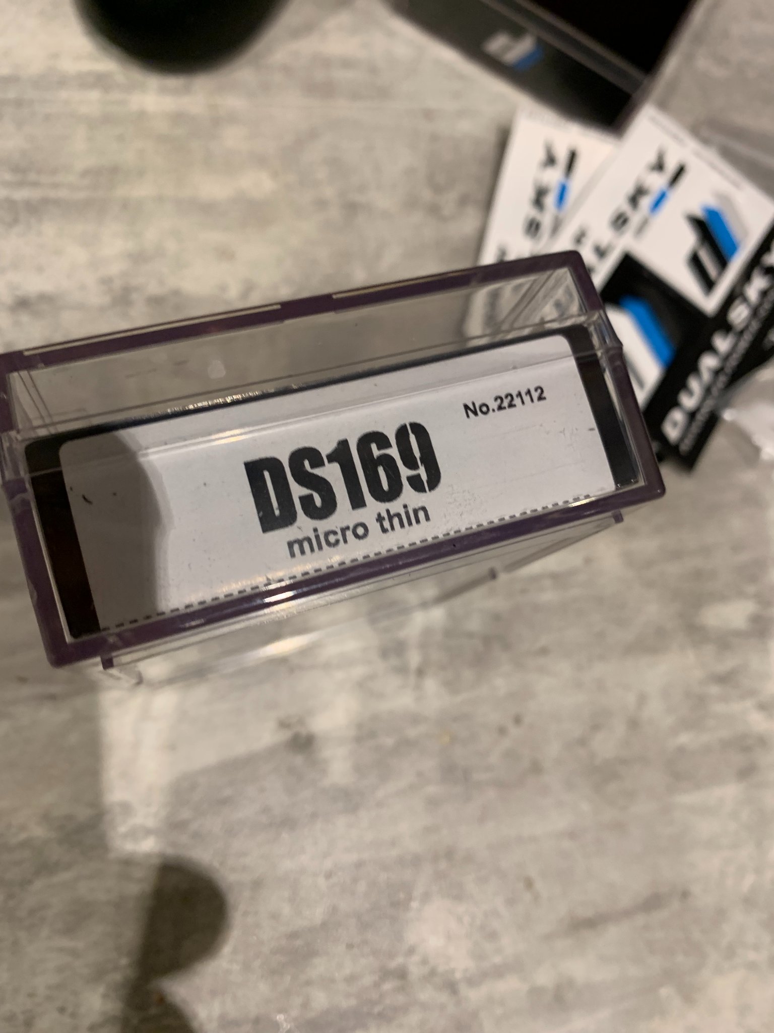

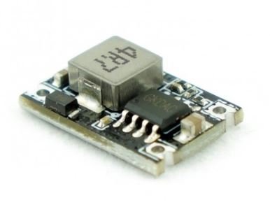

]attachment=5]IMG_9533.JPEG[/attachment] Pour l'électronique, je fis avec ce qui était dispo il y a 2 mois: 3 servos Dualsky DS169, pas donnés, mais pour 9gr tu as 2.8kg de couple avec roulements et pignons métal. (quand tu as passé quelques heures pour monter ta tripe, tu es d'accord avec toi-même pour ne pas mettre du lowcost sur les servos. Pour la réception, c'est autre chose, tout se vaut. J'entends déjà hurler les fidèles de Futaba, ou Multiplex, aussi fabriqués en Chine, mais par des ouvriers "supérieurs" (lire: qui ont au moins 4/10 d'acuité visuelle) J'arrive à 350gr sans la batterie.
Mes récepteurs "LIDL" Turnigy 9X à 10 balles n'acceptent pas le HV (7.4 volts) d'une lipo 2S, je devrai interposer un régulateur de tension de 1 gr.
Attention, quand je dis LIDL, c'est pour dire à prix très bas, rien à voir avec la qualité... Cette marque distribue du matériel de bricolage Parkside et c'est terrible, ca tient la route (on le dit pas, mais c'est du Bosch...) Bref, le piège sort à 350gr sans la batterie.

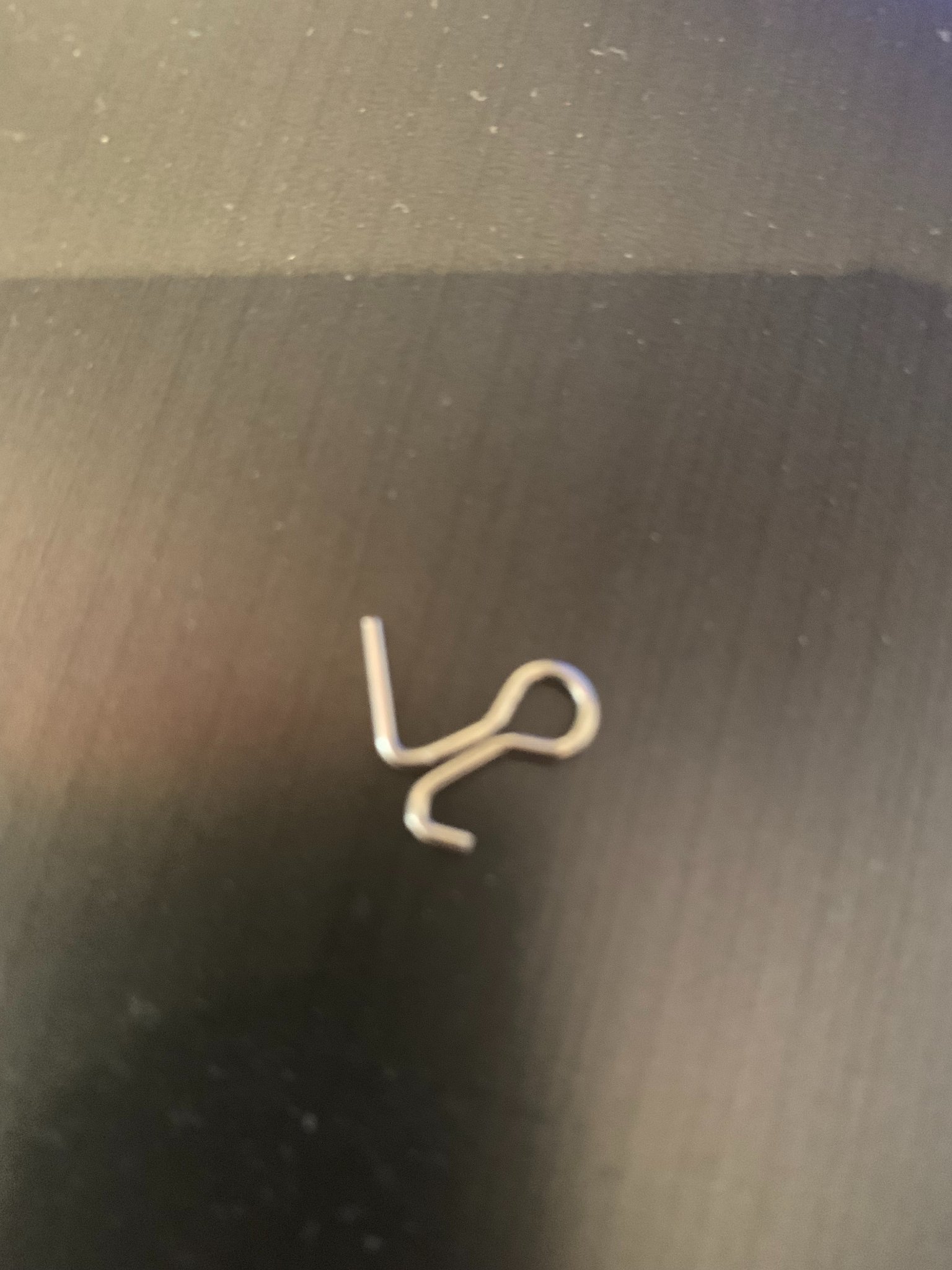

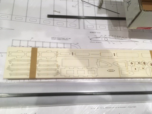

Après avoir écrit hier à MST pour connaitre la finalité de la petite pièce ci-dessus, je reçu une belle photo m'expliquant que cela se clipse sur le palonnier du servo d'aérofreins et sur laquelle viennent se fixer les 2 câbles de commande des AF.
Pris de remords, le concepteur m'envoya également la notice complète de montage du planeur.
Trop tard pour moi, mais à temps pour un autre...
Je l'aurais eu avant, j'aurais économisé quelques heures de réflexion.
Une partie de cette notice était visible sur son compte Facebouc. Mais je boycotte cette saloperie de site web. Je suis trop con (ou pas...)
J'ai fait des essais d'alimentation cet aprem. Finalement mon récepteur Turnigy 9X supporte du 7.4v. (J'entends par là, qu'il n'a pas cramé au bout de 2h) J'ai retiré sa coque en plastique pour caser le tout dans le fuseau, derrière une lipo 2S de 900mah.
Bref: 406gr en état de vol, centrage correct, pas besoin de plomb.
Cet aprem, premier vols du Magic2 par Tom au mas Audran.
Ben, c'est pas une tripe!
Il veut jamais descendre.
Le récepteur sans antenne fut changé par un 3 voies Hobbyking qui végétait sur le premier Magnim de la famille.
Il a pas cramé sous 7.4v, donc c'est bon.
Ca vole sous 400gr maintenant.
Visuellement, la finesse, est au dessus du Fresh. Ca me fait mal de l'admettre , mais je l'ai bien constaté.
Il faut reprendre le rappel à la "position fermée qui plaque bien le profil" des volets d'aérofreins, parce que la corde à piano, c'est un peu, comme on disait avant chez les petits hommes verts, de la merde et de l'eau, et il y a pas beaucoup d'eau. Avec une paire d'élastiques, comme dans le Magic3, ca va passer.
Photo du pilote et du modèle susnommé, un poil goguenard, et totalement inconscient des possibilités aéronautiques de son géniteur qui va bien arriver à relever le défit ...
