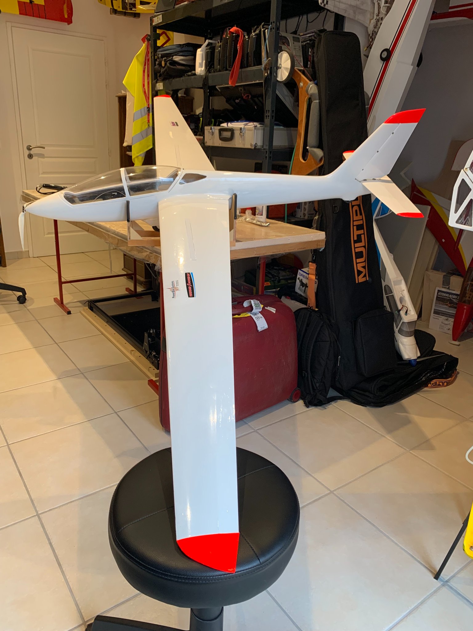

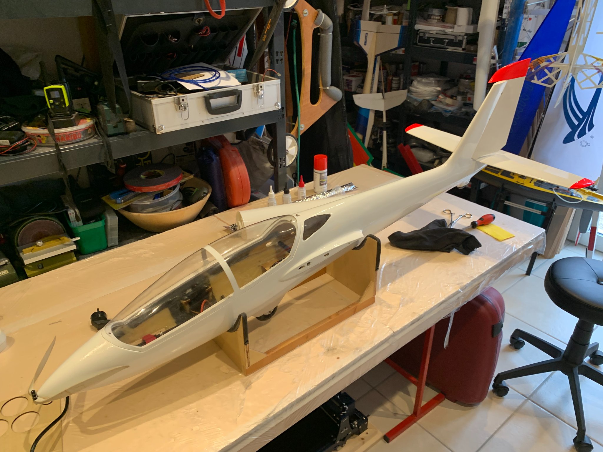

Message non lu par Chamy34 » 06 janv. 2022, 18:58

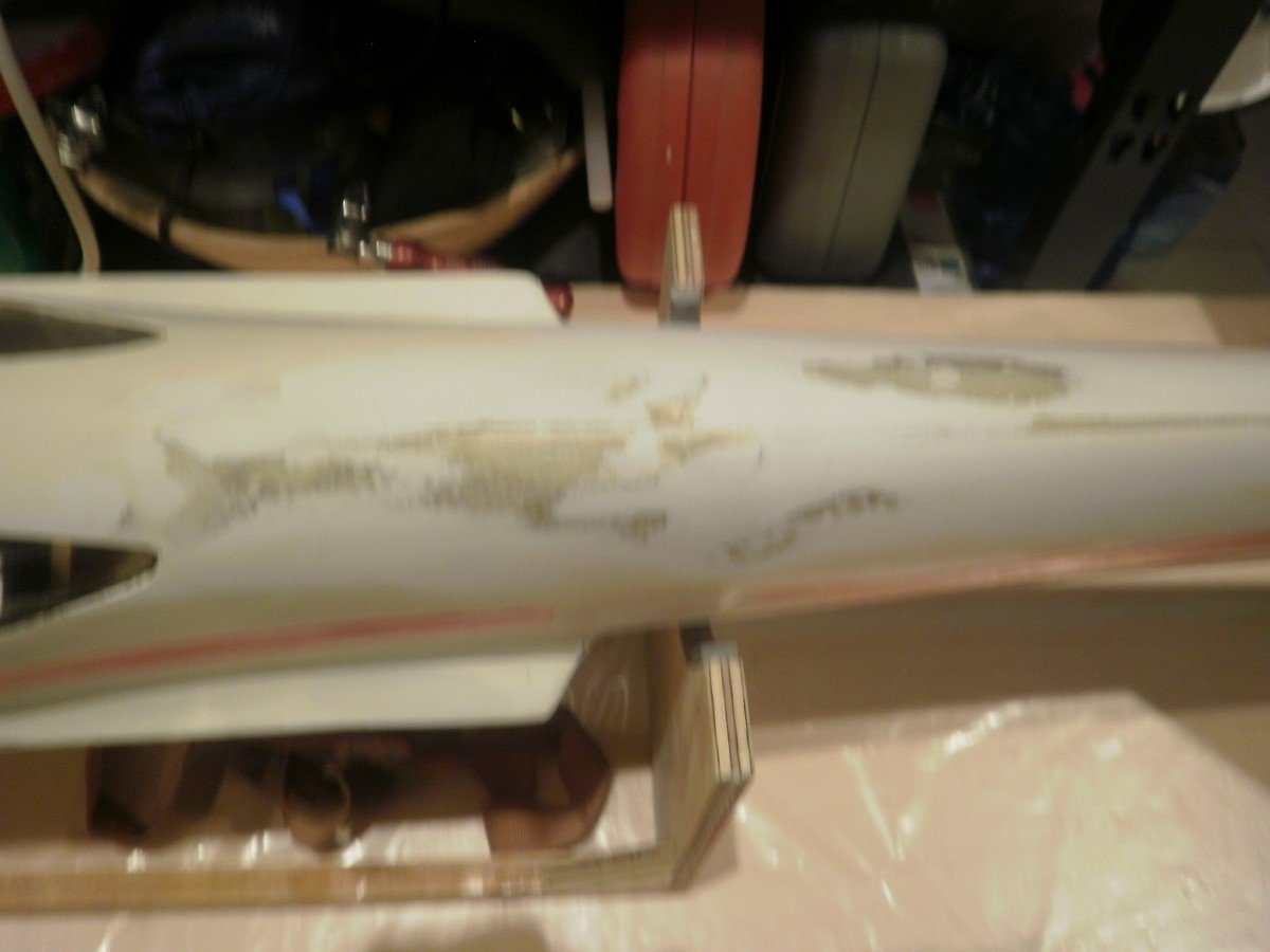

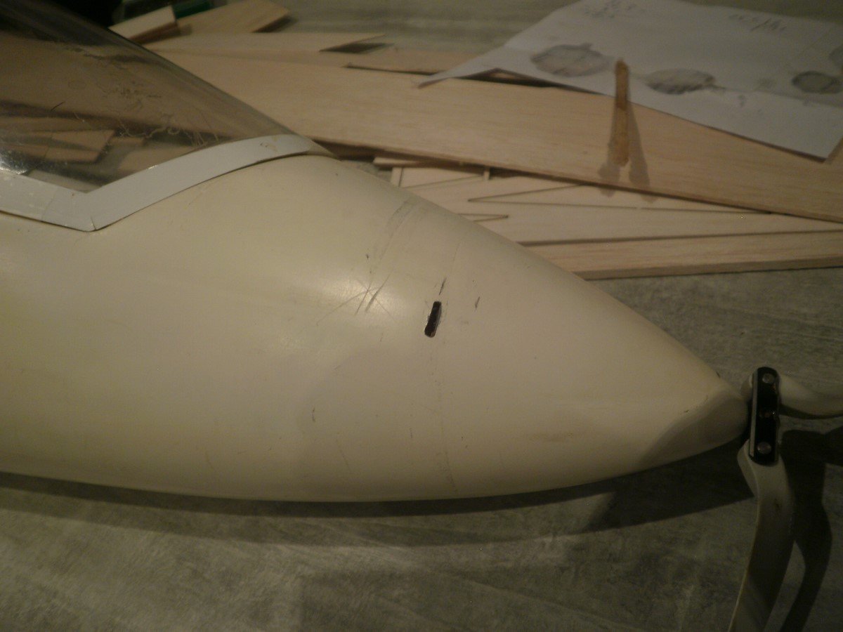

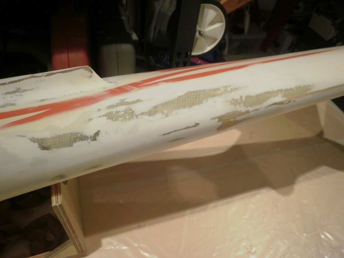

En octobre, j'avais éclaté le fuselage de mon Fox au Vissou sur un posé de merde.
Le voici de nouveau vivant.
Je l'ai pas repeint car il y a trop de vent.

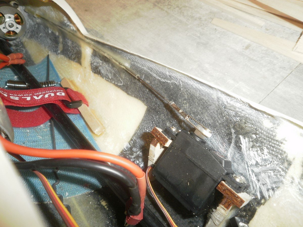

rajout de la modif pour le remorquage:

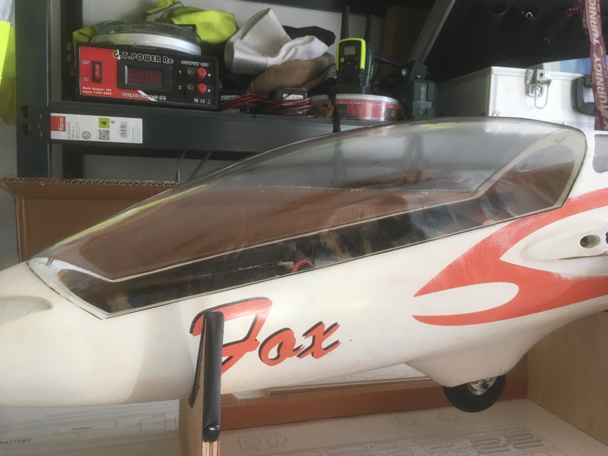

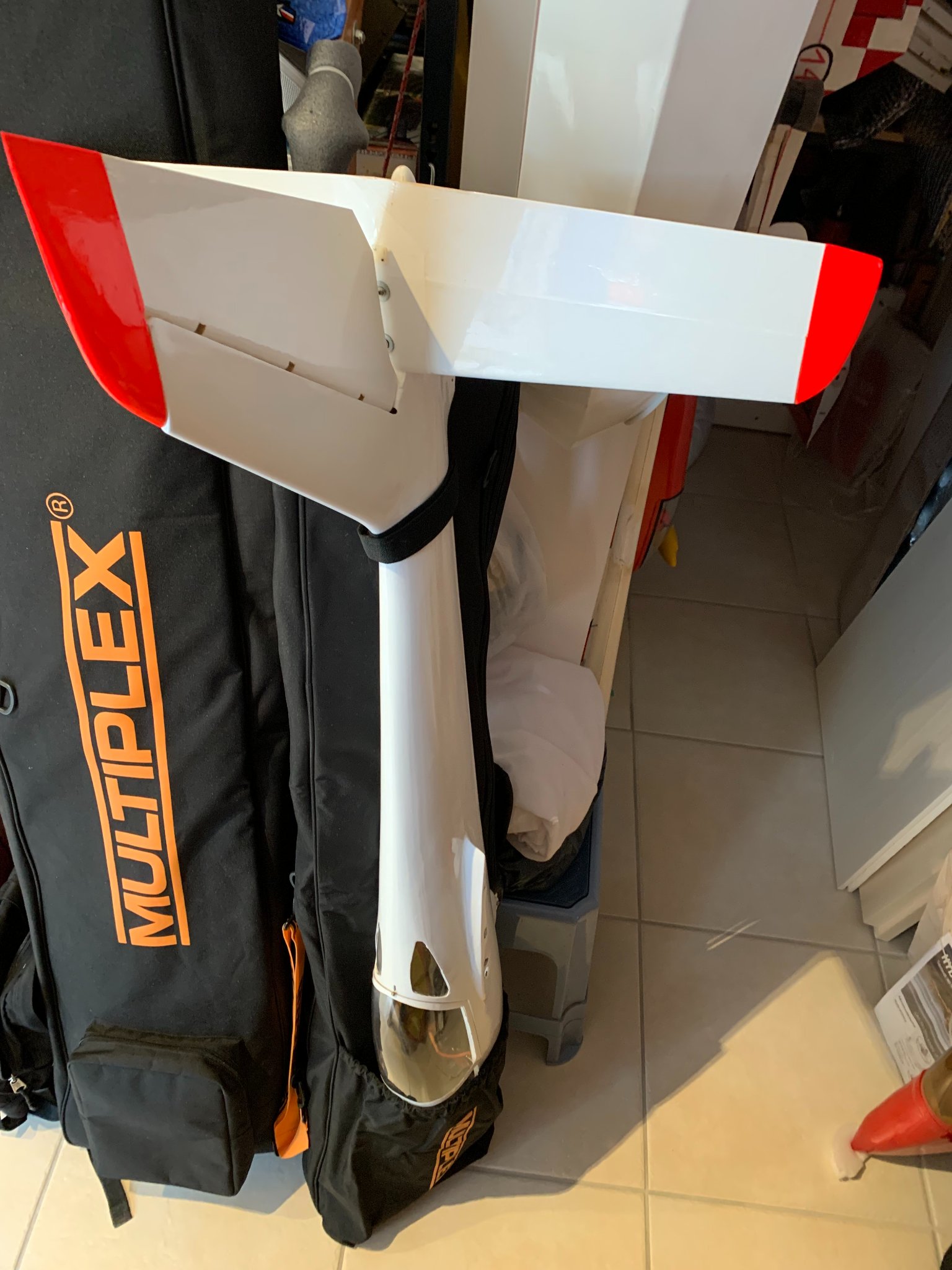

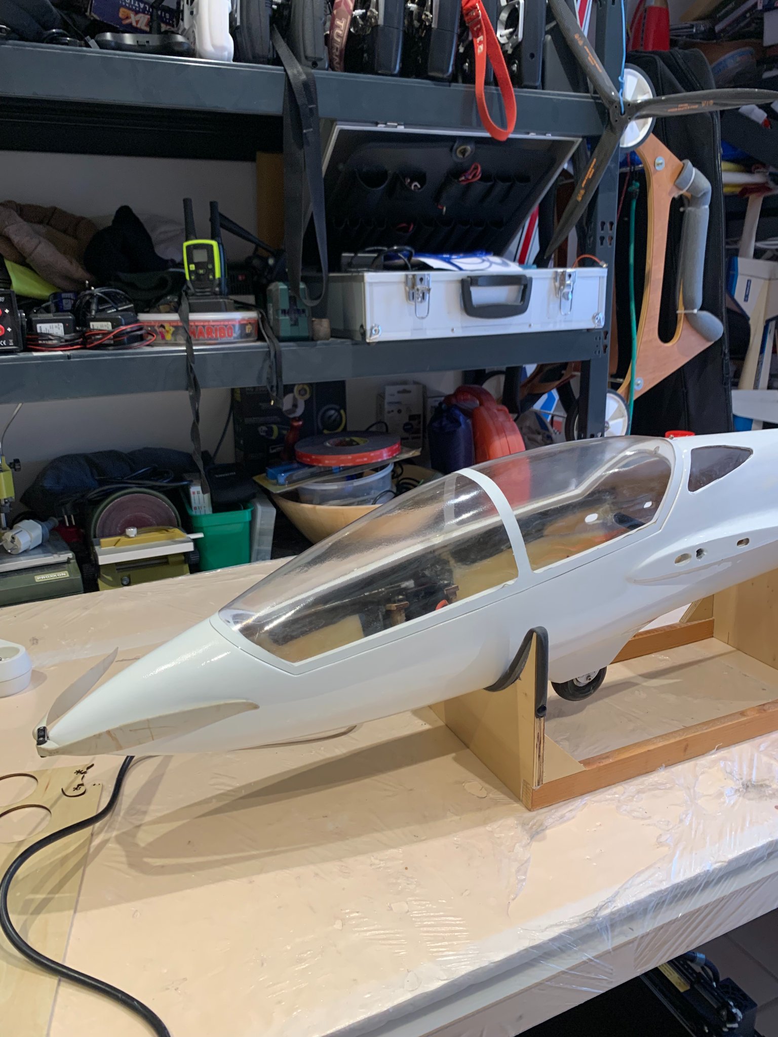

Message non lu par Chamy34 » 12 mars 2024, 17:40
Depuis 2 ans, c'est le fiston qui fait voler le Fox.
Il y arrive très bien, il fait même de l'écolage avec.
Cependant, sur un excès de confiance à Saint Guiraud, en voulant le poser aux pieds, il termina sa course par un cheval de bois contre la voiture du président du PAC.
Quelques petites fractures mais rien d'important.

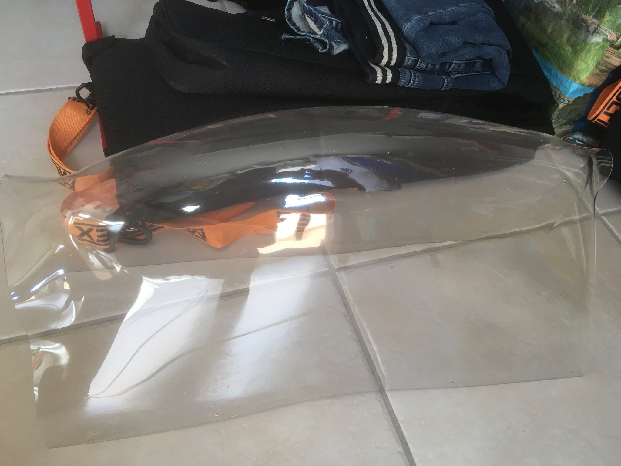

Le plus galère, c'est la verrière qui rompis

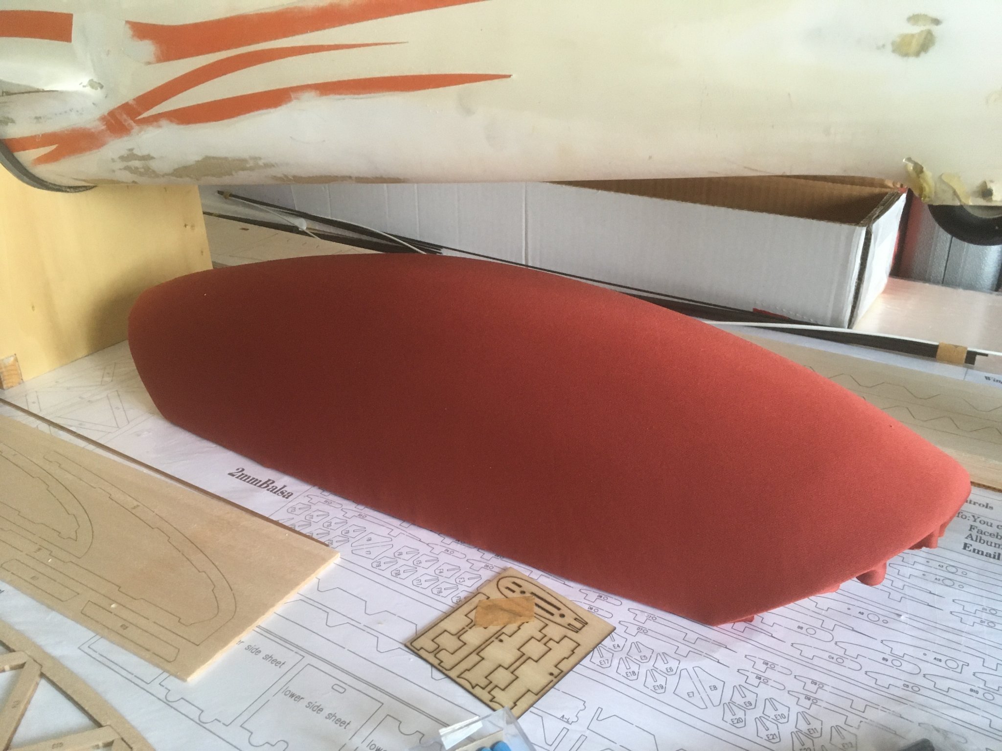

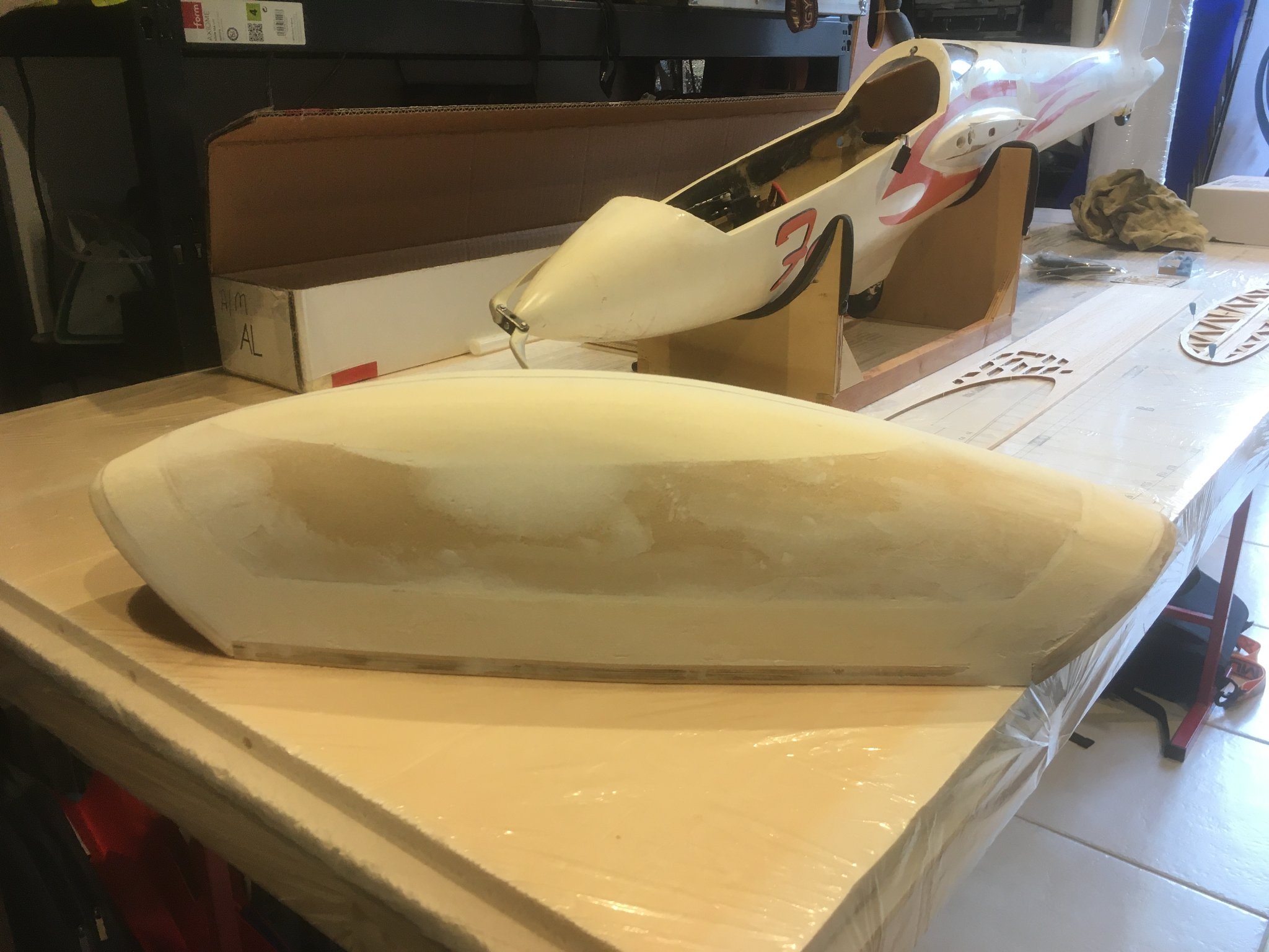

Alors faut faire un moule pour la refaire en PETG reçu de Silence Modèle.
En mousse extrudée.
Je pense qu'on peut la mouler en place sur le fuselage, après avoir recouvert de suédine la forme moussue.

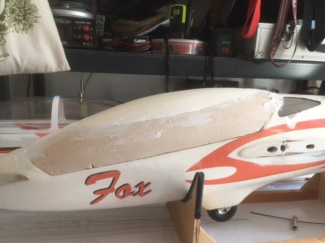

moule verrière.jpg (55.55 Kio) Consulté 8427 fois
Pour parfaire le moule, j'ai mastiqué avec ça. Ca marche du feu de Dieu. Et c'est très léger. Chez Mr Br...
mastic léger pour mousse extrudée.jpg (44.36 Kio) Consulté 8427 fois

Message non lu par Chamy34 » 22 mai 2024, 21:05
Le moule est prêt.
Messages : 2849
Re: Fox
Message non lu par Chamy34 » 24 mai 2024, 18:11
La suédine n'étant pas assez élastique pour épouser la forme non développable du moule, j'ai opté pour une autre matière qui serait aussi de la suédine mais extensible.
En moulant avec Mitch cet aprem, ce tissus, avec la chaleur a fait des plis, il a fallut le retendre.
On s'y est reprit bien 5 ou 6 fois pour sortir quelque chose de convenable. Le PETG est super, il ne blanchi pas à la chaleur, mais il faut bien le chauffer, et on se crame les doigts sur le réchaud à paëlla...
Il sera ajusté lors de mon retour.
Messages : 2849
Re: Fox
Message non lu par Chamy34 » 24 mai 2024, 19:32
J'ai pas pu attendre!

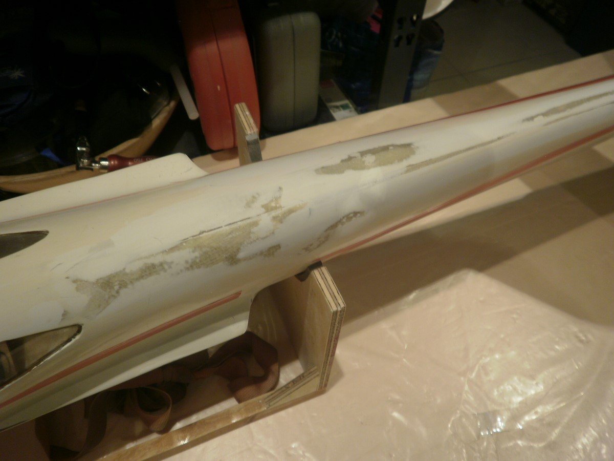

Message non lu par Chamy34 » 23 nov. 2024, 15:15
A y être, réparer les fissures du fuseau, le repeindre, refaire la fixation du stabilisateur, la fixation du servo de direction, réentoiler ce qui doit l'être.
Prêt au vol, 3,200kg avec une Lipo de 3300mah.
Au début de ce post, il y a 10 ans, on cherchait pourquoi il déclenchait constamment. Un jaloux l'avait même catalogué comme vicieux!
C'est bien Salto qui a trouvé, naguère, la solution. Il était centré trop ... avant! Etrange, non?
