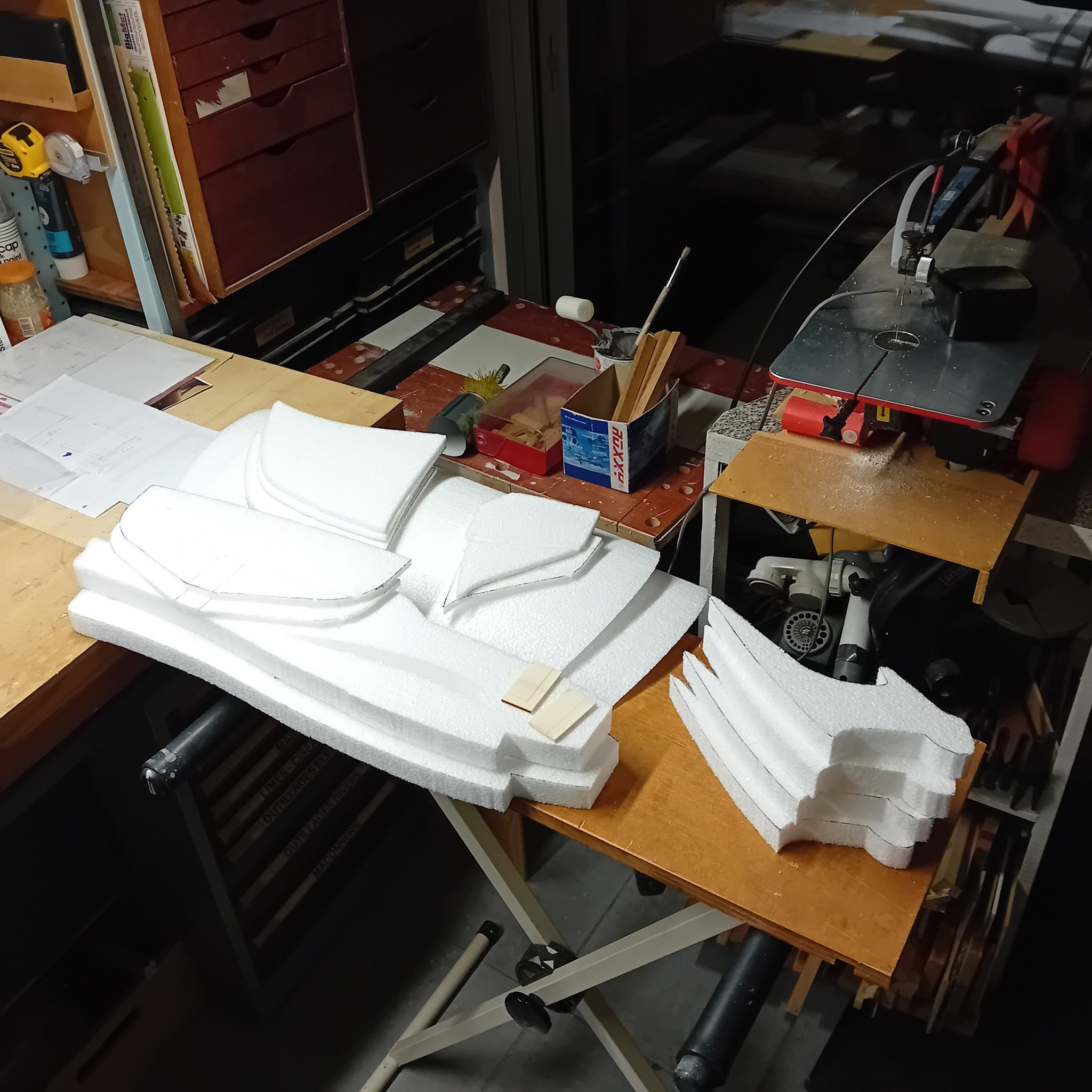

Après une petite séance de découpe...

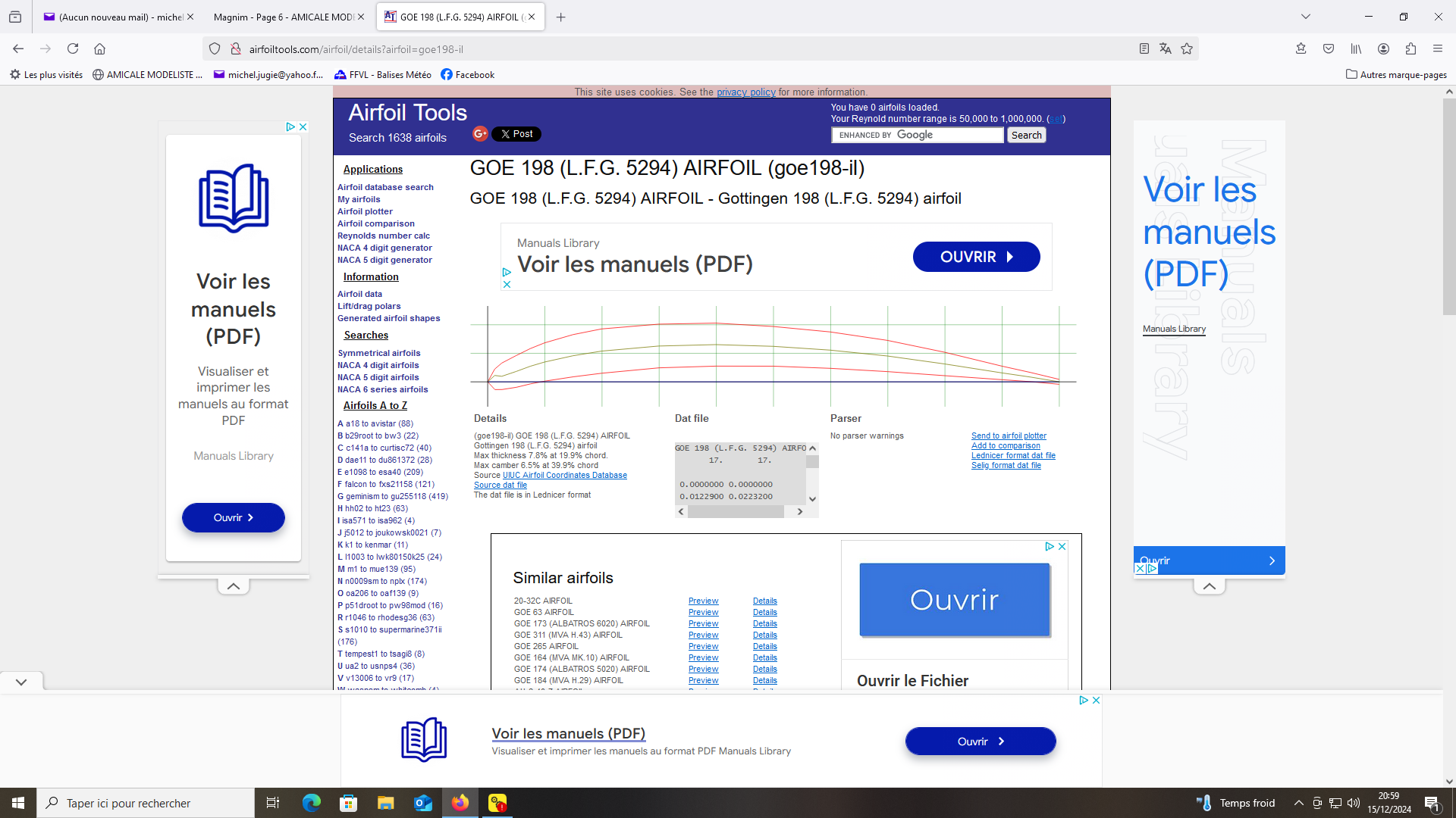

Voilà en vrac les dimensions de notre Magnim
Fuselage 600x140x30
distance bord d'attaque aile/ paroi moteur 100
Aile taillée dans un bloc 600x35, profil Goe 198 rev
Hauteur max winglet 160 positionnée à 45°en bout d'aile
Bras de levier 450
envergure stab 325
hauteur de dérive 135
hauteur train 105
Fuselage 600x140x30
Bras de levier 450
envergure stab 325
hauteur train 105
Ben Tur
- Messages : 36
Re: Magnim
Merci beaucoup !
Ça devrait faire l'affaire (manque la corde d'aile. À vue d'oeil, 200 mm ?).
- Messages : 2050
Re: Magnim
Bien vue, corde de 215mm

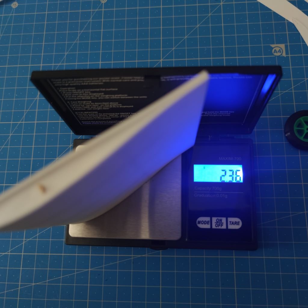

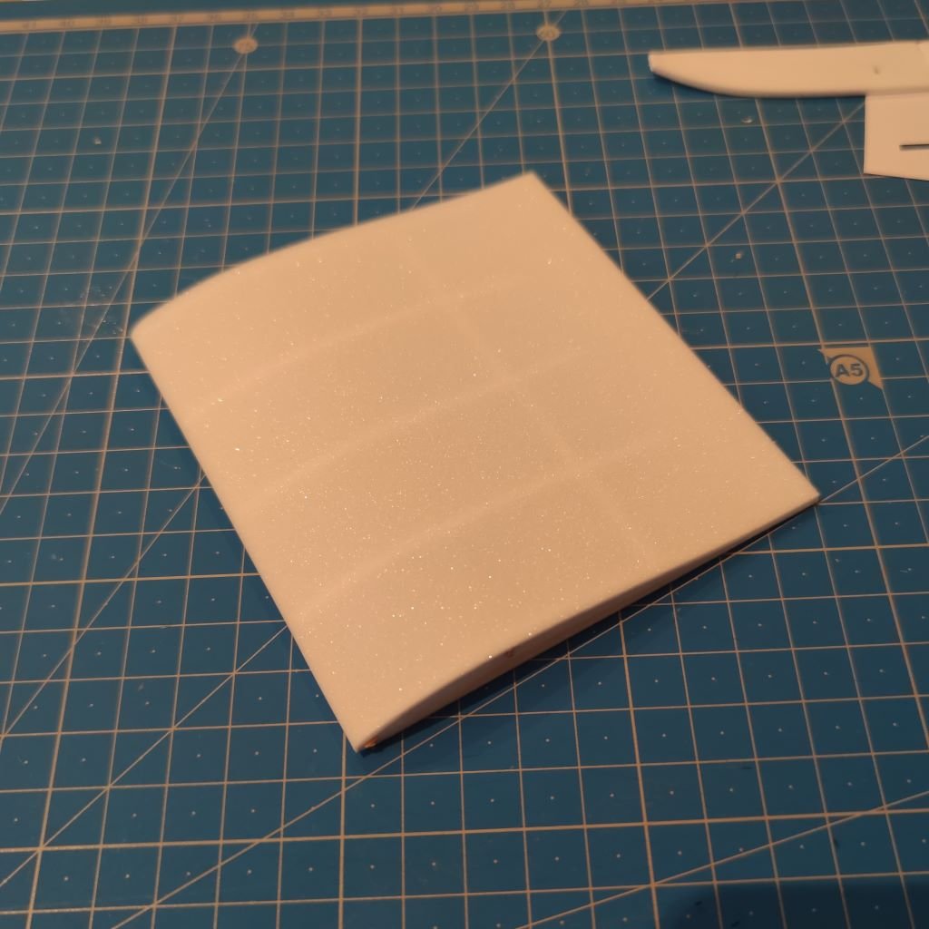

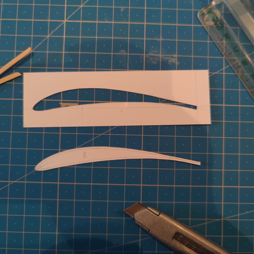

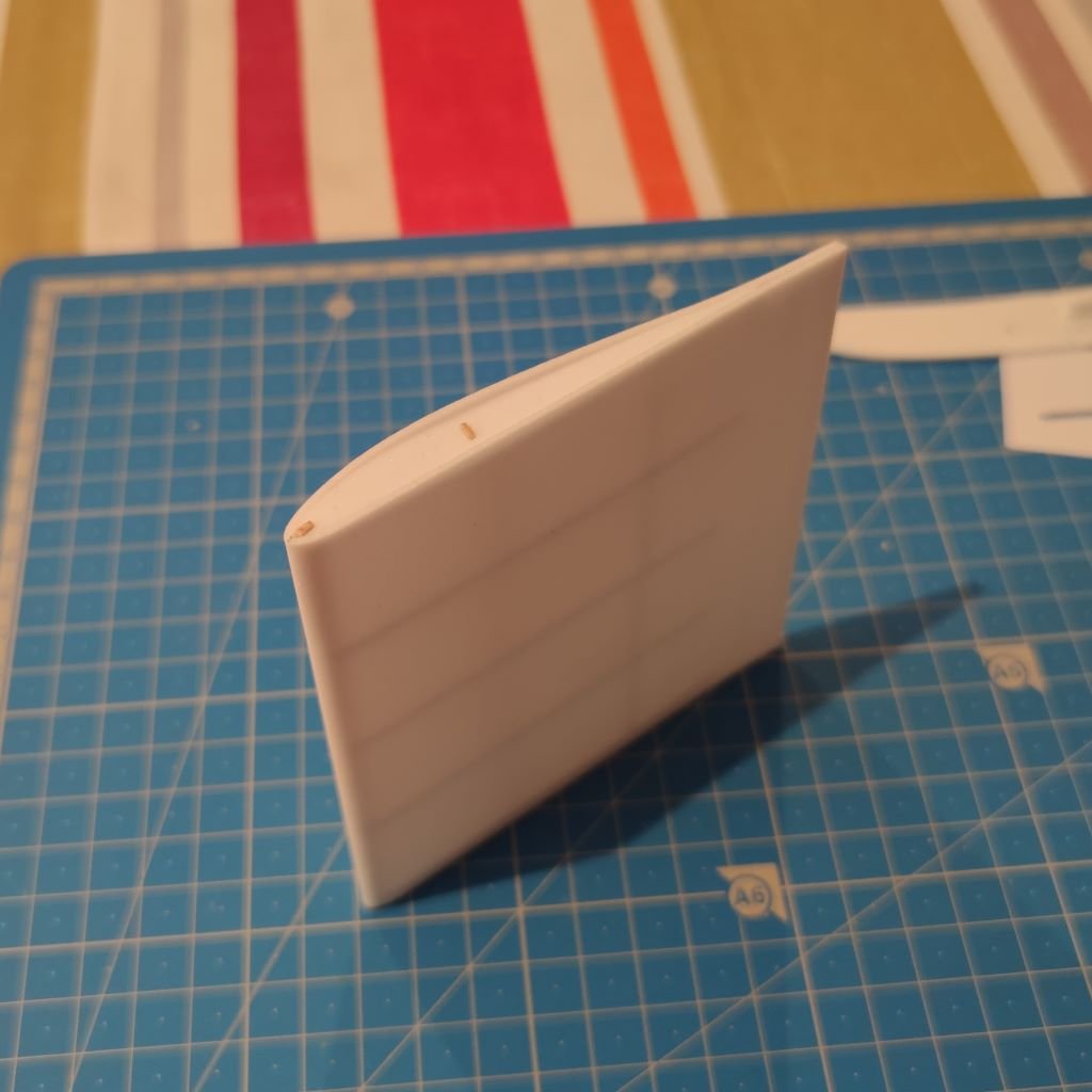

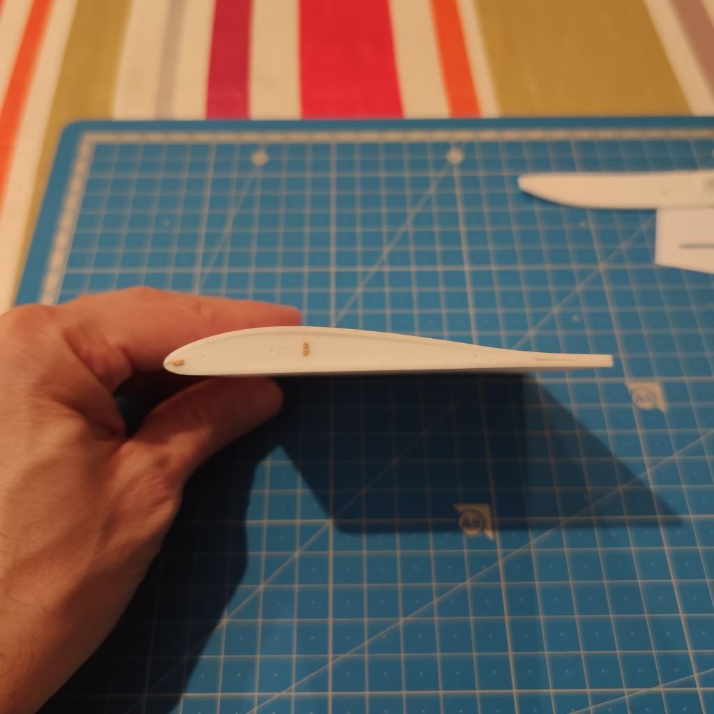

Petit essai de principe avec le "Super Board", une section d'aile de 1 dm² vite fait à l'arrache.
Constitué d'un coffrage travaillant en épaisseur 1mm enroulé sur le BA, et 5 nervures en 2mm. Sur une armature longeron et faux BA en... touillette à café en hêtre
(j'ai prévenu, c'est à l'arrache !).
J'avais tracé à main levée un profil creux plausible. Qui est devenu un intrados plat au collage, pas le temps de faire mieux. A la fin ça pourrait ressembler à un vague Eppler 205.
Conclusion:
- Très agréable à découper au cutter (préférer un scalpel et des lames neuves).
- En feuille dans ces épaisseurs c'est très mou, mais une fois assemblé la rigidité est là.
- le collage à la cyano foam est une tanée (en tout cas à main levée), prise très longue.
- Masse de mon dm² proto: 2,36 g (avec les longerons en touillette à café).

Bord de fuite beaucoup trop fin, fragile et d'où impossible de respecter le profil. A couper au niveau de l'épaisseur constante, donc 3 à 4cm à enlever.
En fait la corde de mes ailes fait 230mm.
Si tu recherche une découpe propre, fait signe, on peut te faire des nervures correctes avec la machine de Pierre.

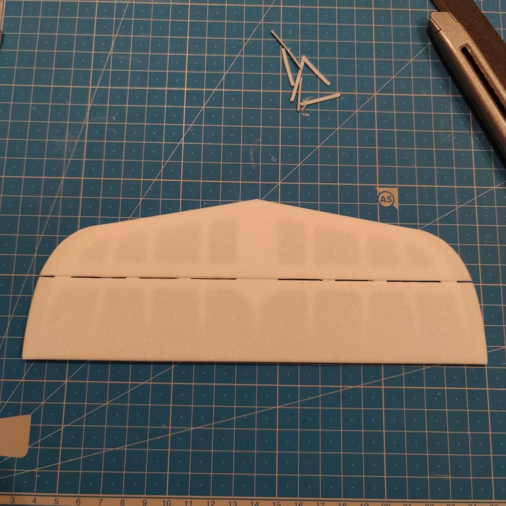

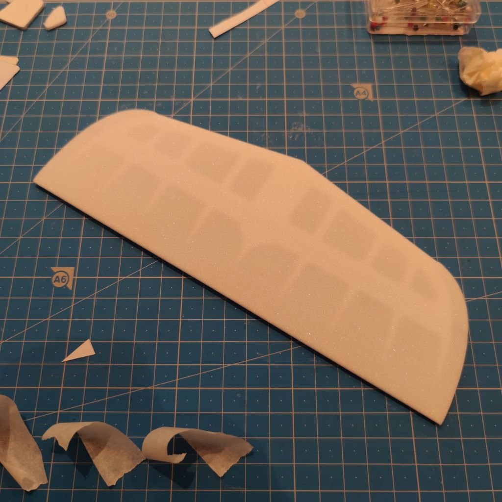

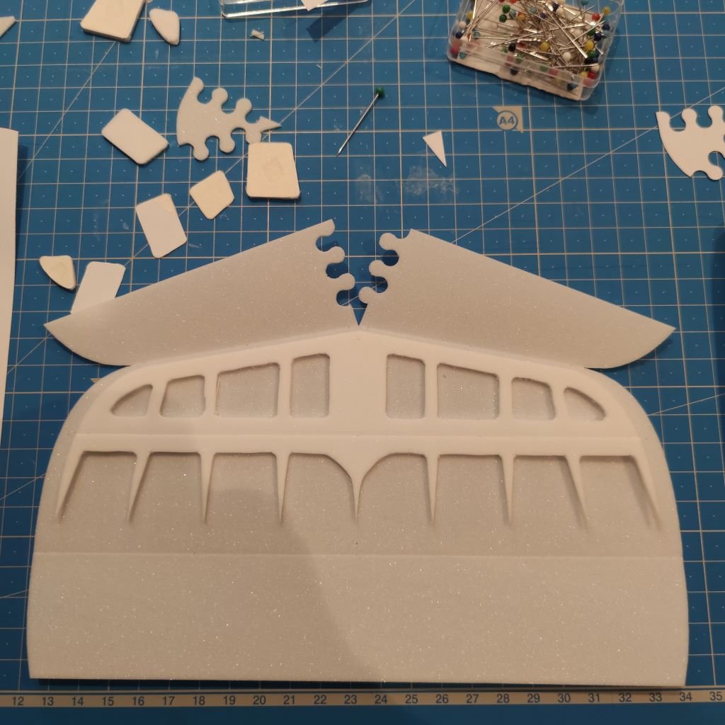

Je continue mes petits essais (au ralenti...)
Montage d'un stab en 1mm, replié sur le BA et le BF avec jonction à l'articulation. L'âme ajourée est en 2mm et fait aussi fonction de charnière.
Résultat mitigé, le collage est délicat (pas encore reçu l'accélérateur cyano).
Méthode de collage du BF à travailler, les pseudo queues de nervures n'ont pas l'air correctement collées, au détriment de la rigidité.
Un petit longeron en jonc carbone ou baguette balsa à envisager, c'est un poil souple en flexion.
La jonction en puzzle est galère à découper, mais le résultat est étonnamment bon (c'était un coup de poker je m'attendais à une grosse foirade au moment de refermer). Peut-être le gérer avec une forme en queue d'aronde plus facile à découper (les petits rayon sont à éviter).
Masse moins de 3 grammes, soit environ 2 gr/dm2.
