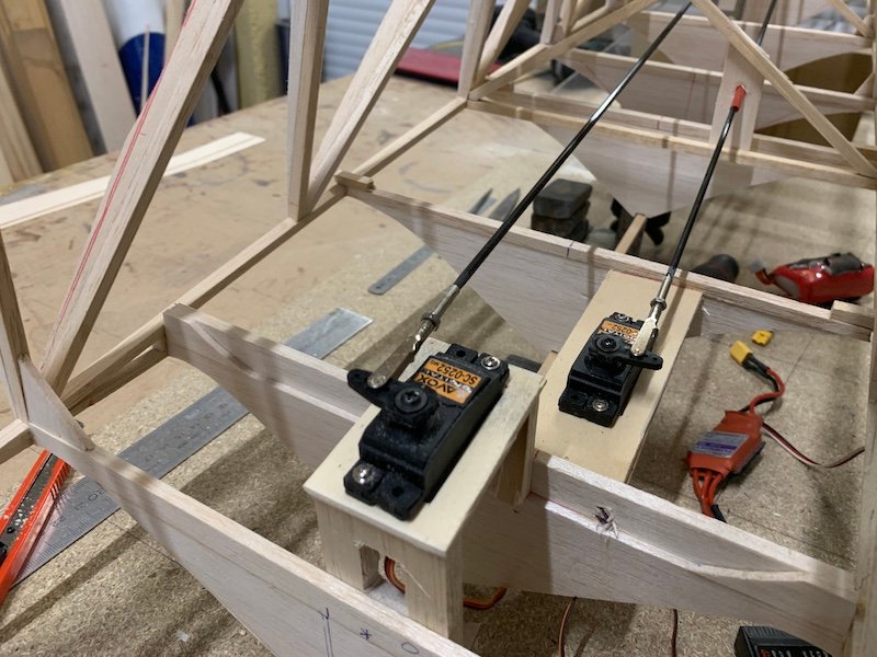

Message non lu par mitch » 12 févr. 2025, 19:36

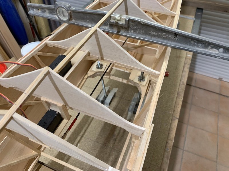

Et j'installe provisoirement les servos de profondeur et de dérives afin de vérifier si tout fonctionne correctement avant de coffrer le fuselage.
servos profondeur et dérive.JPG (113.29 Kio) Consulté 11204 fois
Messages : 275
Re: Potez CAMS 161
Message non lu par mitch » 12 févr. 2025, 19:39
Ça marche! , je vais pouvoir attaquer le coffrage en balsa de 1.5 mm.

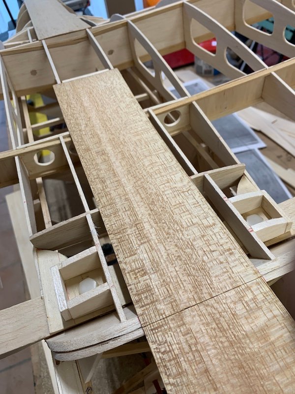

Re: Potez CAMS 161
Message non lu par mitch » 12 mars 2025, 18:57
Et les deux puits des vis de fixation de l'aile sont terminés, j'en ai profité pour commencer le coffrage du dessus en le faisant chevaucher sur la partie centrale de l'aile afin d'avoir une bonne continuité.

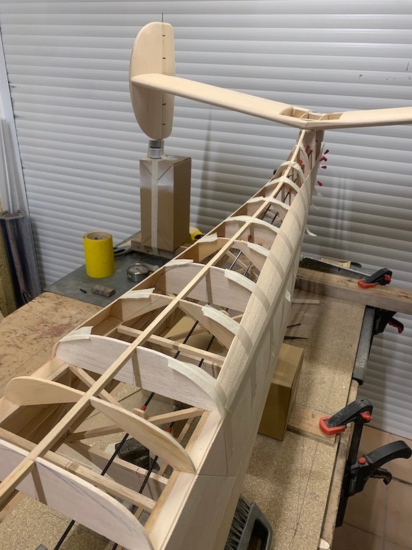

Comme l'avant est fini, je termine la queue du Potez, le balsa doit être bien tordu pour épouser le pied de profondeur.
Perso, je fais ça par étape:
1° : je coupe une bande de balsa de 1.5 mm d'épaisseur pas trop large, en fonction de la courbure, 4 cm max
2° : je la mouiller à l'eau froide, et la positionne grossièrement en la tenant avec du scotch pour peinture.
torsion 1.jpg (83.27 Kio) Consulté 9831 fois
3° : J'utilise le bord de la bande pour découper le balsa déjà collée.
4° : après retrait de la découpe, vérification et ponçage si besoin est.
torsion 2.jpg (82.68 Kio) Consulté 9831 fois
5° : je remouille la bande et la repositionne plus précisément.
6° : je répète l'opération jusqu'à obtention de la forme idéale.
7° : Plus qu'à coller

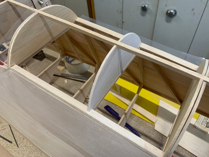

Message non lu par mitch » 02 avr. 2025, 06:28
Le dessus et les flans du fuselage sont finis, y'a plus qu'à retourner la bestiole pour lui gratter le ventre, heu, non pour lui faire la coque!
Avec la trappe pour l'accès aux batteries.

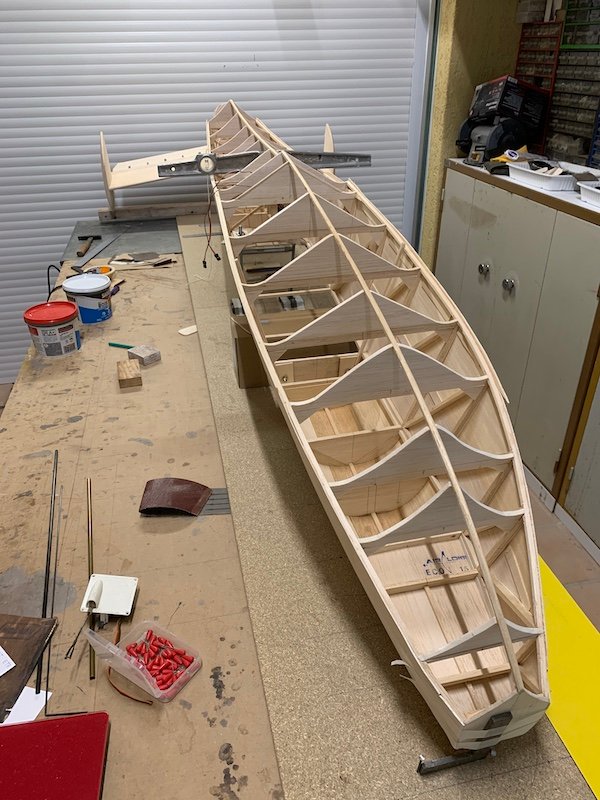

Message non lu par mitch » 02 avr. 2025, 20:15
Le plan de travail est préparé, y'a plus qu'à !

Ça a des airs de chantier naval :o !
Balsa aussi pour le fond de coque, ou plus costaud ?
C'est du beau boulot, j'ose pas essayer d'estimer le nombre d'heures, bravo pour l'engagement :) .

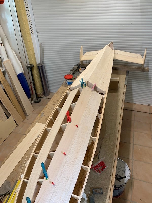

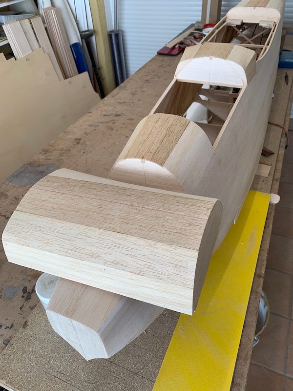

Message non lu par mitch » 08 mai 2025, 19:51
Je coffre toute la coque en balsa de 3mm, j'ai commencé par la partie centrale (la coque entière est en trois parties) et avait mis deux planches sur la partie avant. Pour être sûr que cela soit toujours bien aligné et sans torsion, et avant de continuer à coffrer l'avant et l'arrière, j'ai retourné le fuselage pour voir si c'était bon, jusque là, tout allait bien.
Mais en regardant de côté, j'ai eu un doute, et après vérification sur les photos de profil du vrai, horreur, il y a une différence entre les plans et le réel! :x , le galbe des flancs avant est à modifier.
Donc, on décolle les deux planches, et on corrige tout ça, rabotage, ajout de matière et modification de quelques couples, c'est malin, je n'ai pas été assez vigilant sur ce coup là !
