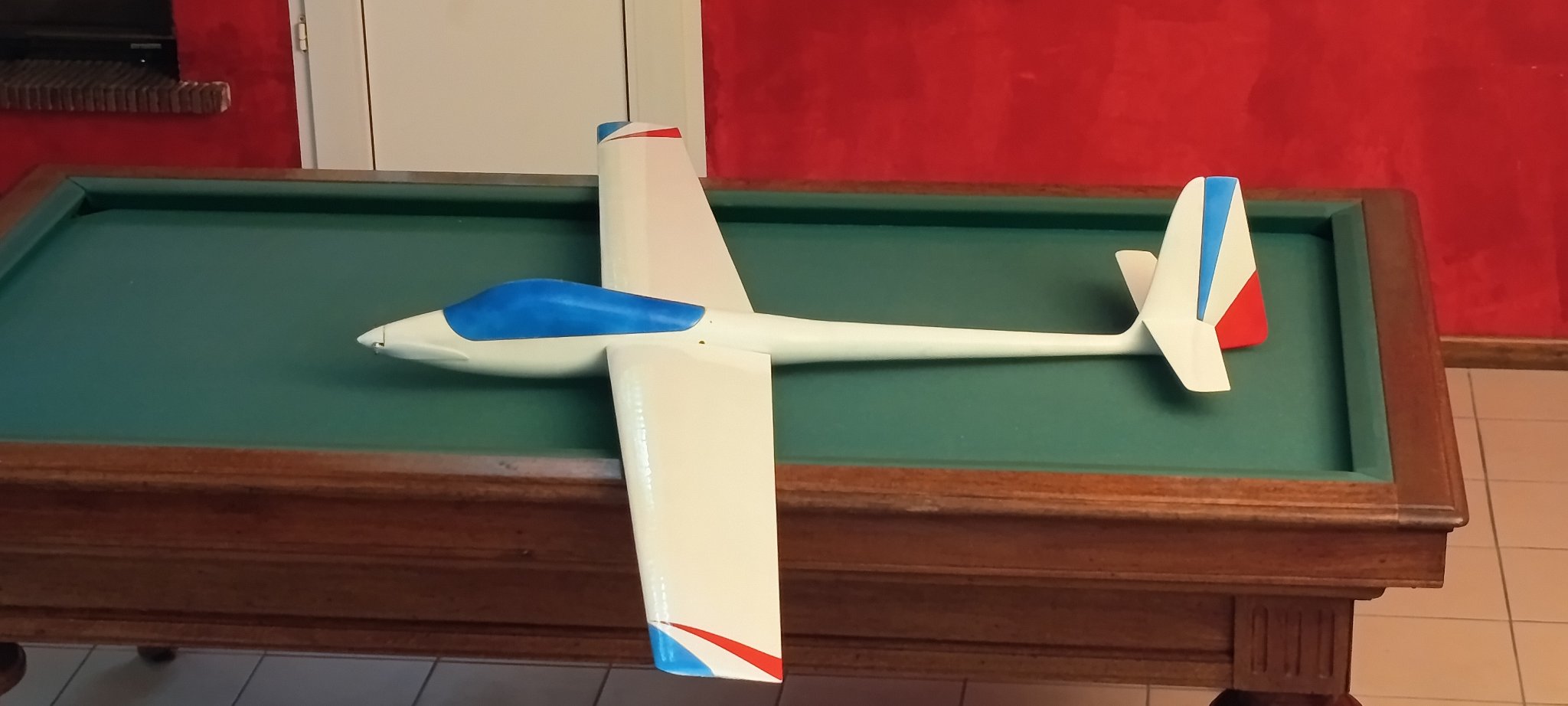

C'est officiel, Axel is back en version numérique / Impression 3D !
Quel cabotin il peut pas s'empêcher de sourire devant les photographes avec sa verrière aérofrein.
Il fera moins le malin au premier vol
download/file.php?mode=view&id=5809
download/file.php?mode=view&id=5808

Re: [Vintage] Planeur Axel
Pas mal, ce mode de construction !
Bonne idée la verrière AF, mais je sais pas si j'aurai osé l'ouverture dans ce sens. C'est osé question stabilité aérodynamique, la turbulence générée va être violente.
Bonne remarque Ben Tur.
Merci, j'y serai attentif et je vous dirai quoi après le premier vol.
J'ai prévu une compensation à piquer réglable depuis un potar. J'espère que cela suffira pour éviter les surprises ...
