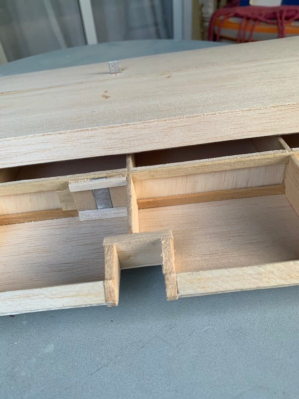

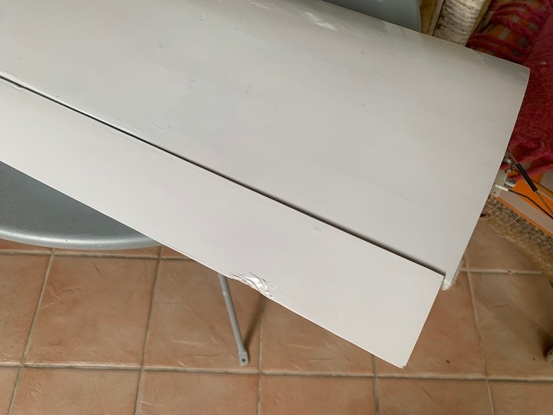

Re: Broussard Hydravion
Message non lu par mitch » 30 août 2025, 13:37
Découpe de l'emplacement du phare atterrissage, pardon, d'alacissage et installation des ferrures de fixation des haubants, vu de dessous et dessus sur les deux ailes.
