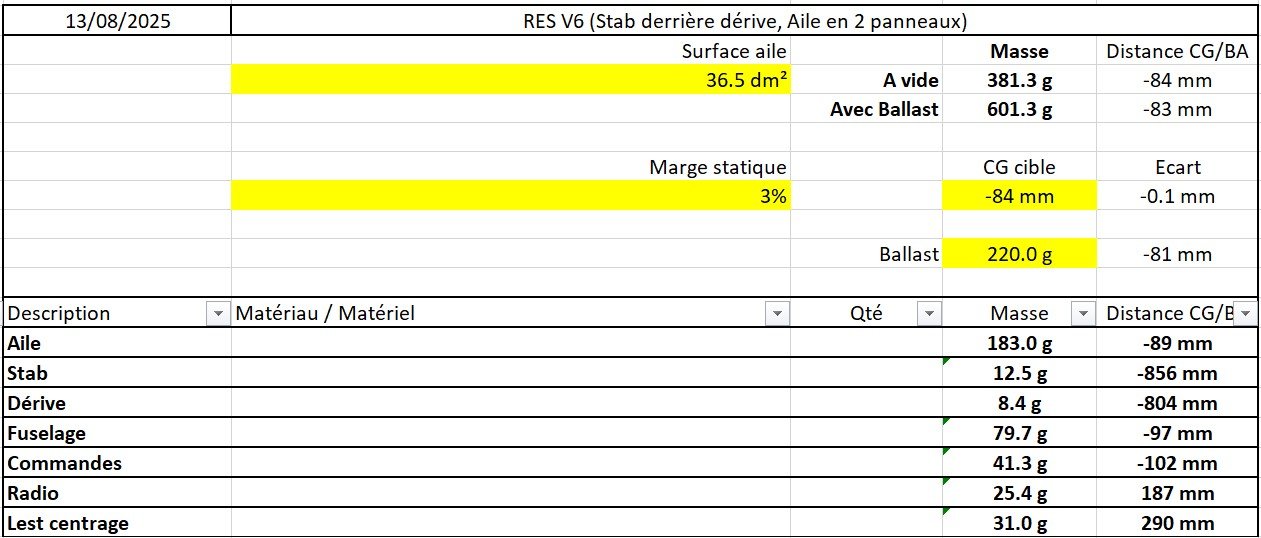

Ci-dessous le devis masse, en résumé (et le PDF avec le détail pour les curieux).
A ce propos j'ai commencé à bricoler une feuille excel qui pioche dans une base de donnée de matériaux/matériel et calcule le CG en fonction des éléments saisis. Ça permet de faire des itérations rapidement, au début à la grosse louche mais on peu affiner autant qu'on veut. Je vais essayer de la compléter un peu et je vous la posterai en libre service sur le forum.
Capture d’écran 2025-08-13_Devis Masse Resumé.jpg (111.39 Kio) Consulté 1166 fois
RES_V6_Devis Masse_2025-05-18.pdf
(432.79 Kio) Téléchargé 41 fois

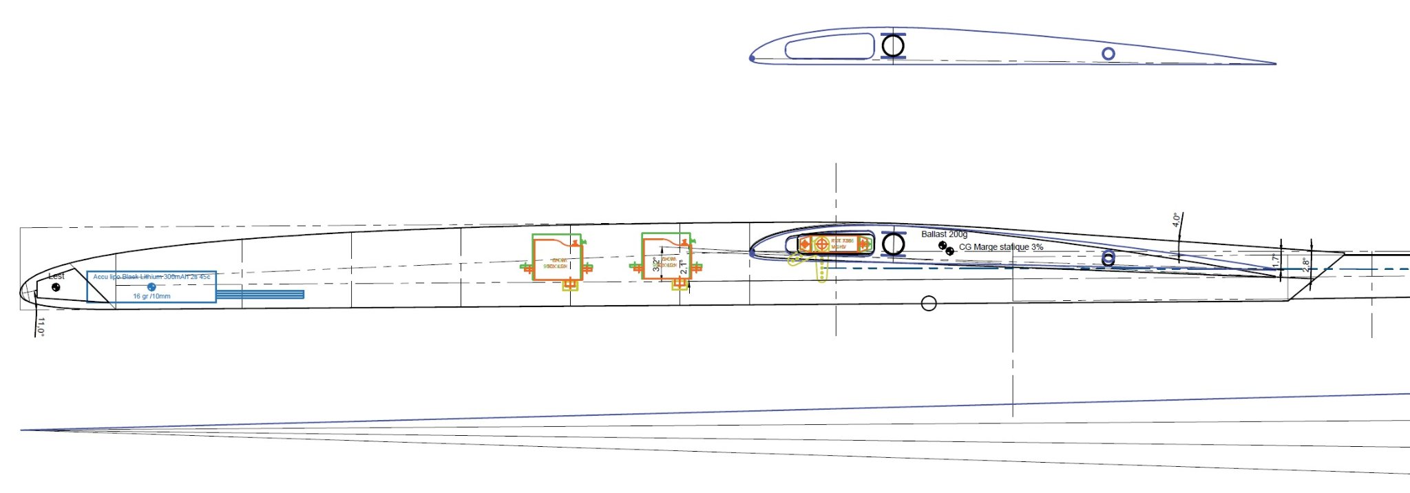

Je réfléchis à une implantation des servos profondeur et direction différente de ce qu'on fait traditionnellement: les loger au niveau du BA de l'aile, avec le palonnier vers le bas (accessible derrière une petite trappe). Le corps du servo se logerait dans une réservation dans le BA de l'aile.
L'avantage, c'est qu'on peut réduire encore le maitre couple du fuselage tout en ayant des palonniers plus long pour optimiser les gouvernes.
Évidemment on perd un peu en masse puisqu'il faut lester plus pour centrer (la différence est de 4 à 5 gr, rien de fou).
La contrainte du maitre couple se reporte sur le reste de la radio (section de la batterie et recepteur) et le lest, mais on s'approche du simple tube dans le prolongement de la poutre arrière.
Reste à traduire ça en une structure qui tient la route (c.à.d. suffisamment rigide et simple à construire).
Capture d’écran 2025-08-13_Options Implantation.jpg (104.03 Kio) Consulté 1166 fois

Pour le maître couple, ne pousse pas le bouchon trop loin. Un gain de 2mm tire le planeur du côté de la complexité (c'est le problème principal d'un planeur comme l'Ideal), alors qu'il vaut mieux le tirer vers la simplicité (sans faire bien entendu l'impasse sur l'aérodynamique). N'oublions pas que la 1ère Coupe de France a été gagnée par un Mirai de chez Kavan, planeur très simple et plutôt camion. Mais derrière il y avait un pilote, et c'est tout l'interet du F3L où le pilotage fait plus que tout (c'est pour ça qu'un grand nombre n'ose pas s'y frotter? Non, je déconne) .
Pour le centrage, fixe une limite avant et une limite arrière, et chacun fera ses choix en vol.
Dans tous les cas j'espère être chez Chamy quand la découpeuse sortira les premières formes! Je réserve un exemplaire de présérie.
U J.
