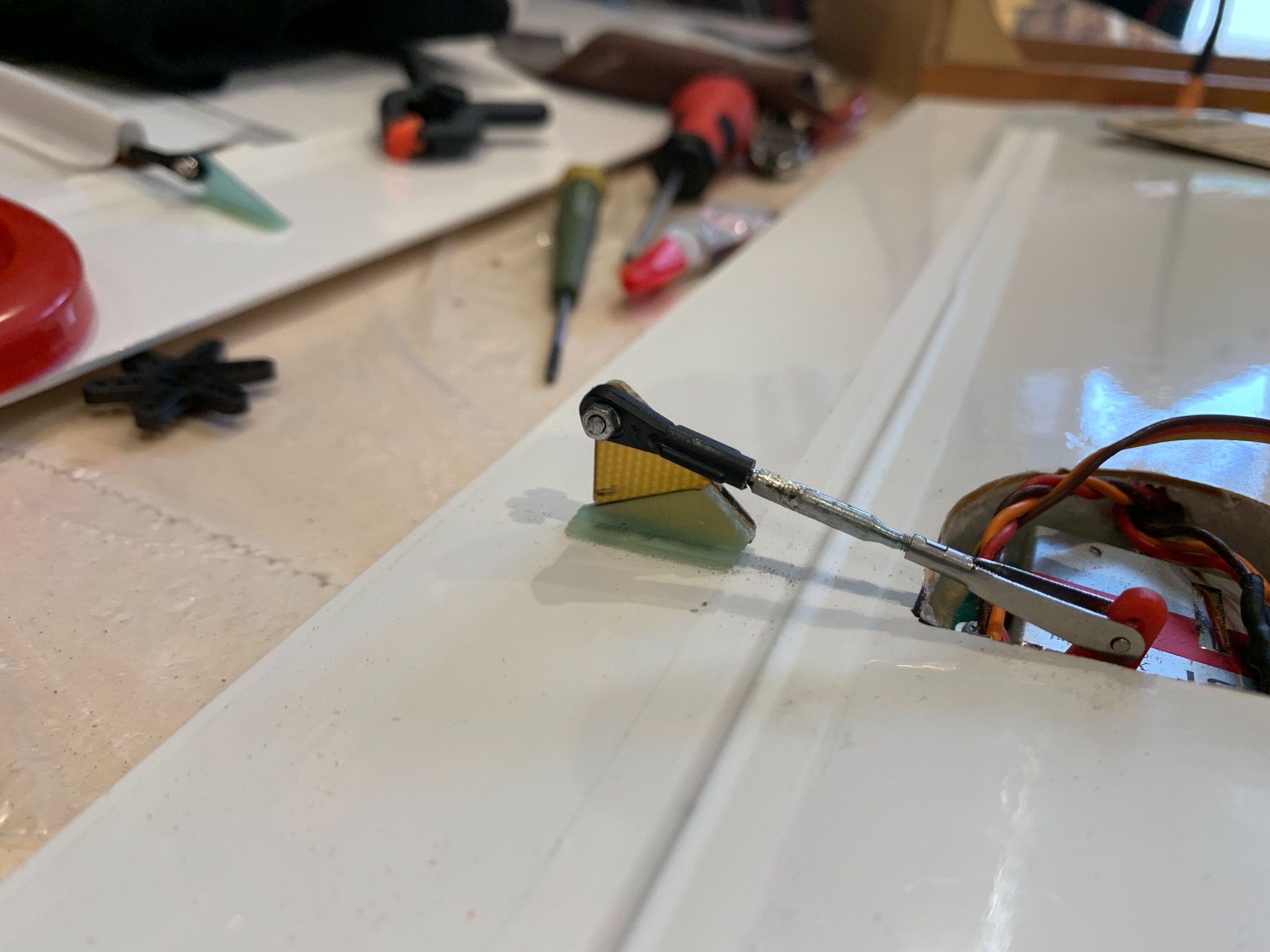

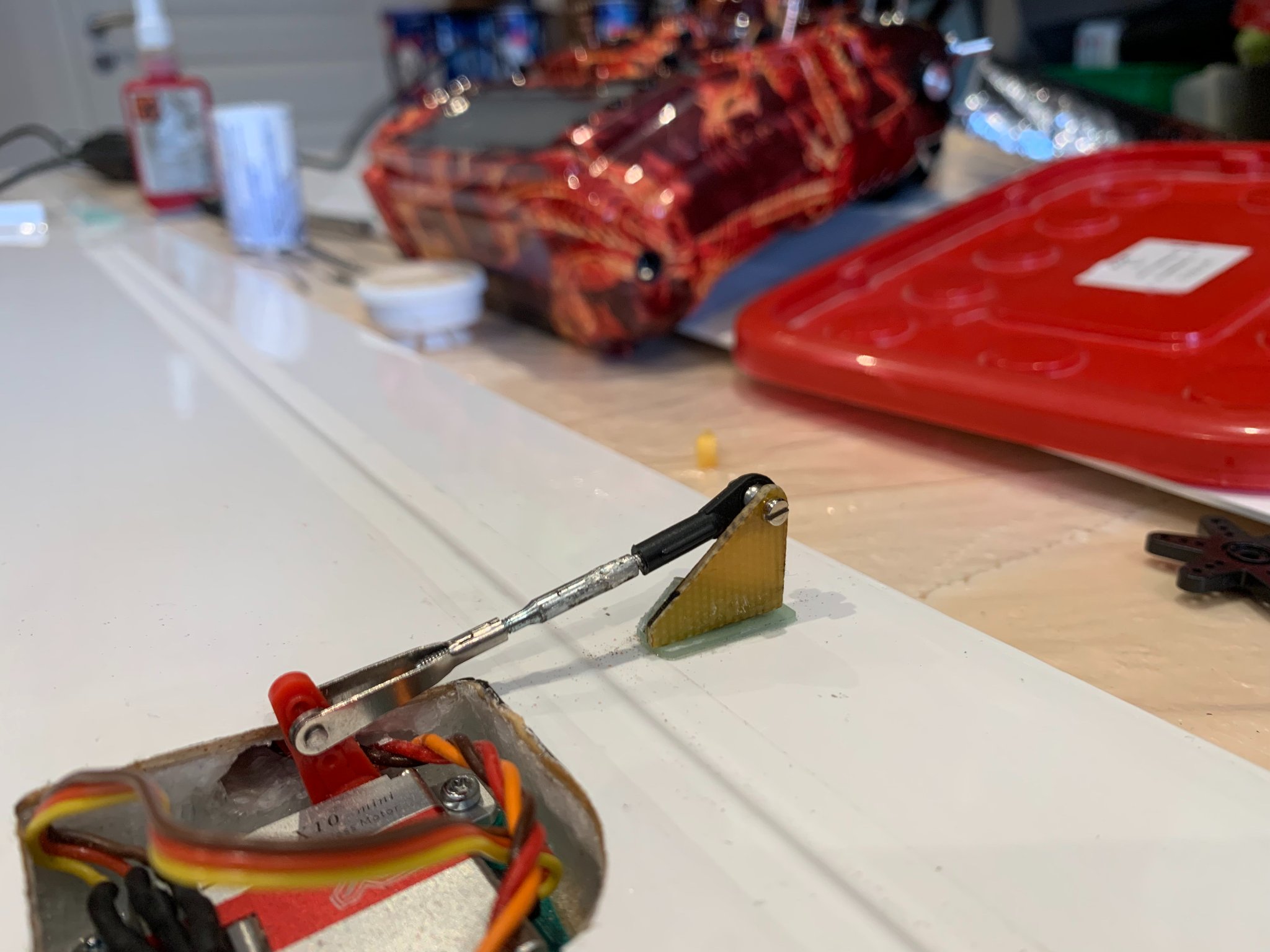

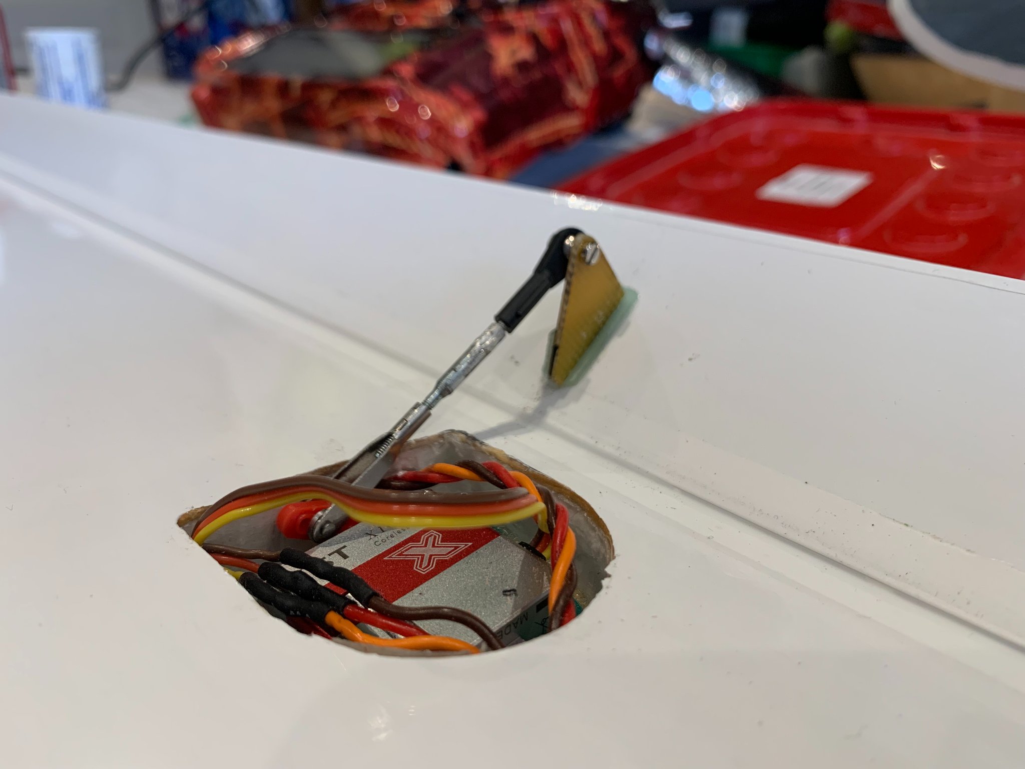

Dernière suggestion pour le servo bruyant. Et si on le soulevait un peu? Il me semble un peu trop rentré profond... Ainsi on gagne en débattement sans être trop à affleurer la surface et peut être le soulager...
