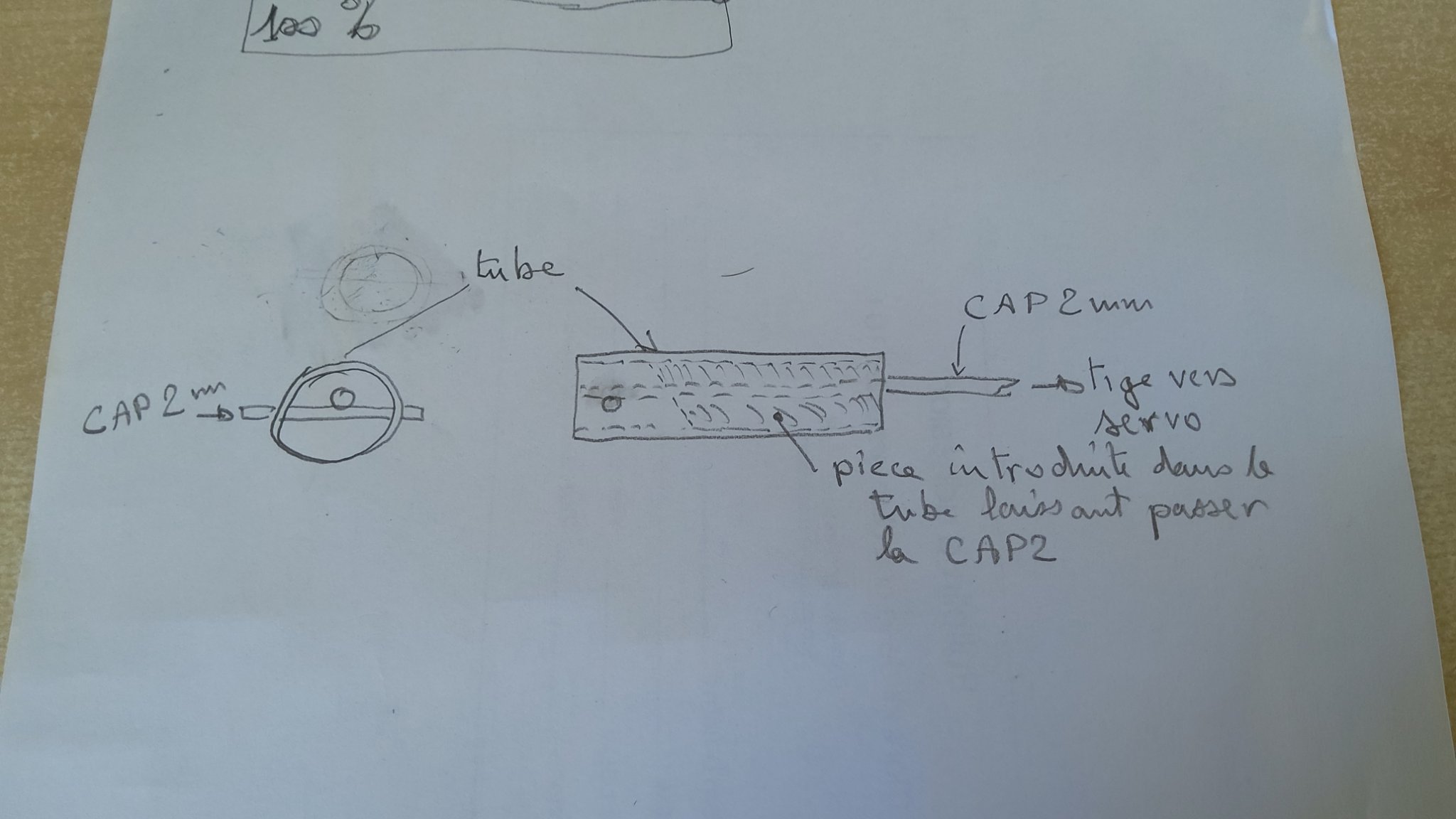

Un bon montage de crochet doit permettre de larguer l’équivalent en poids du planeur.
Si ton modèle fait 5kg, tu dois pouvoir larguer ce poids avec ton crochet.
L’expérience du planeur suspendu par un fil via le crochet et qui arrive à se larguer est un bon test.
Ne pas oublier que lors d’un largage d’urgence il y a toujours de la tension sur le système qui peut tout bloquer.
D’où un mécanisme simple actionné par un servo puissant, 6 à 10kg de couple.
J’ai une confiance limitée sur le crochet du commerce vu en photo sur ton post.
Voici un montage simple réalisé avec du matériel courant

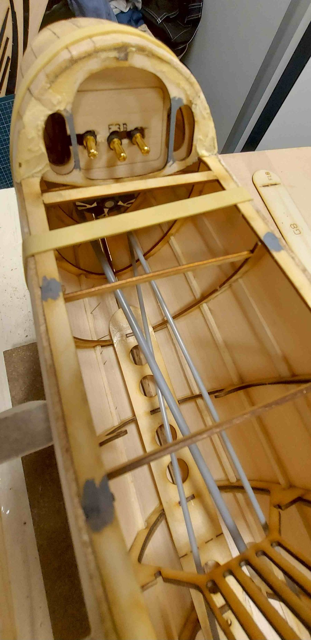

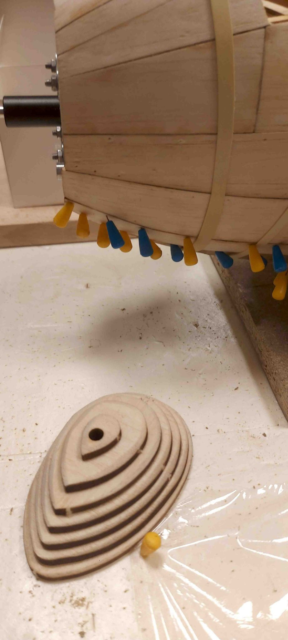

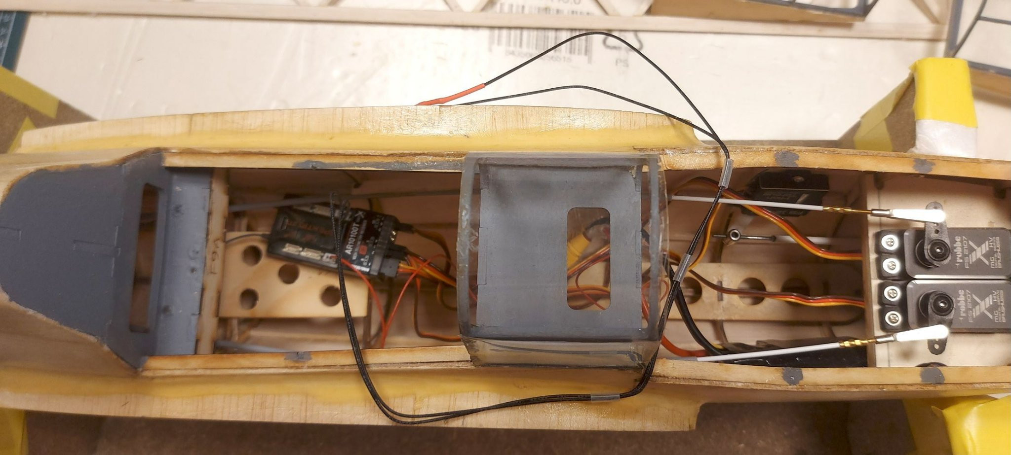

Bonjour bonjour,
Bon j'ai pas pu me déplacer pour filer un coup de main à tondre la pelouse, alors je me suis vengé sur le montage du planeur (remarquez mon super bouquin de théorie du vol).

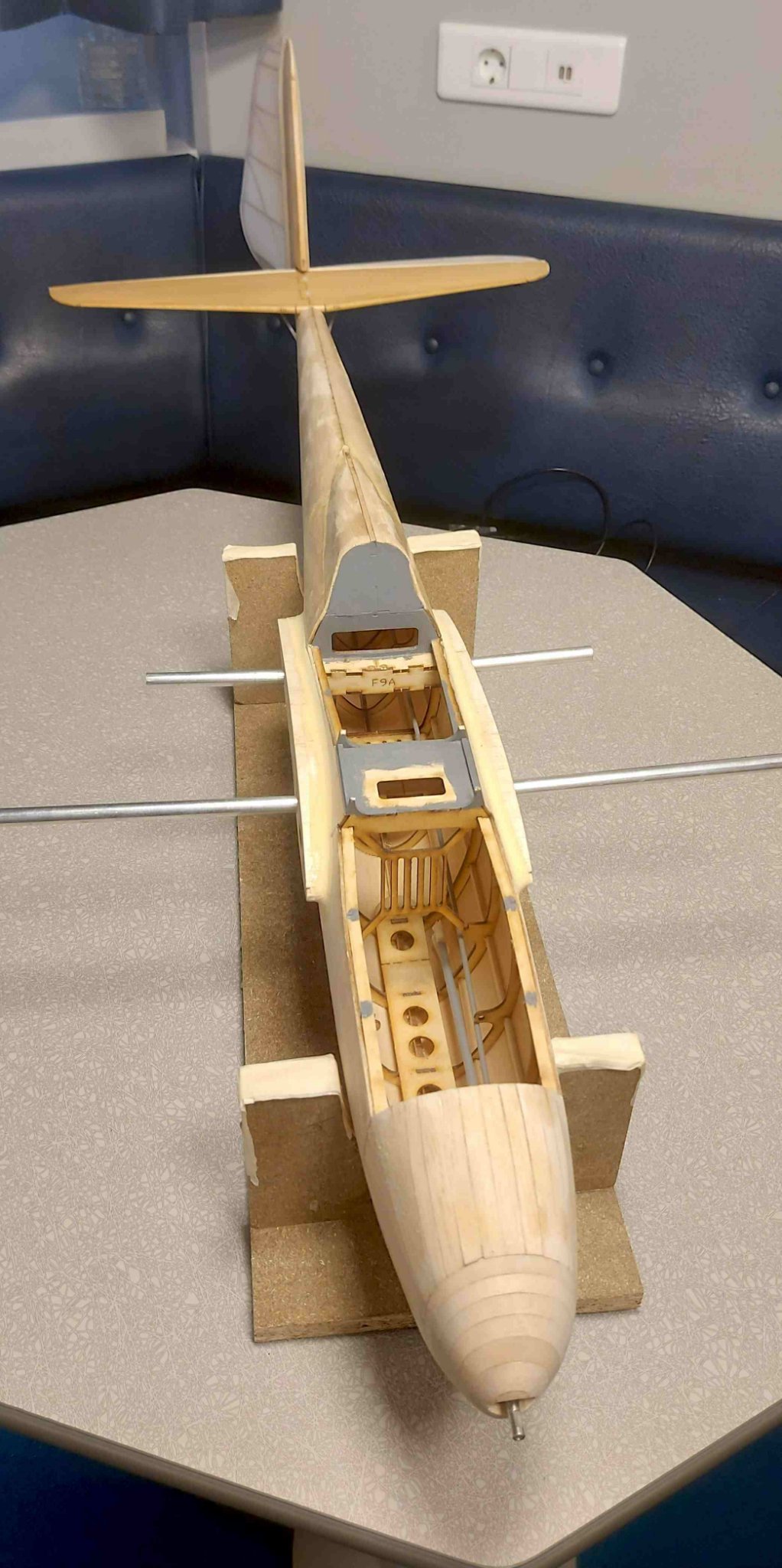

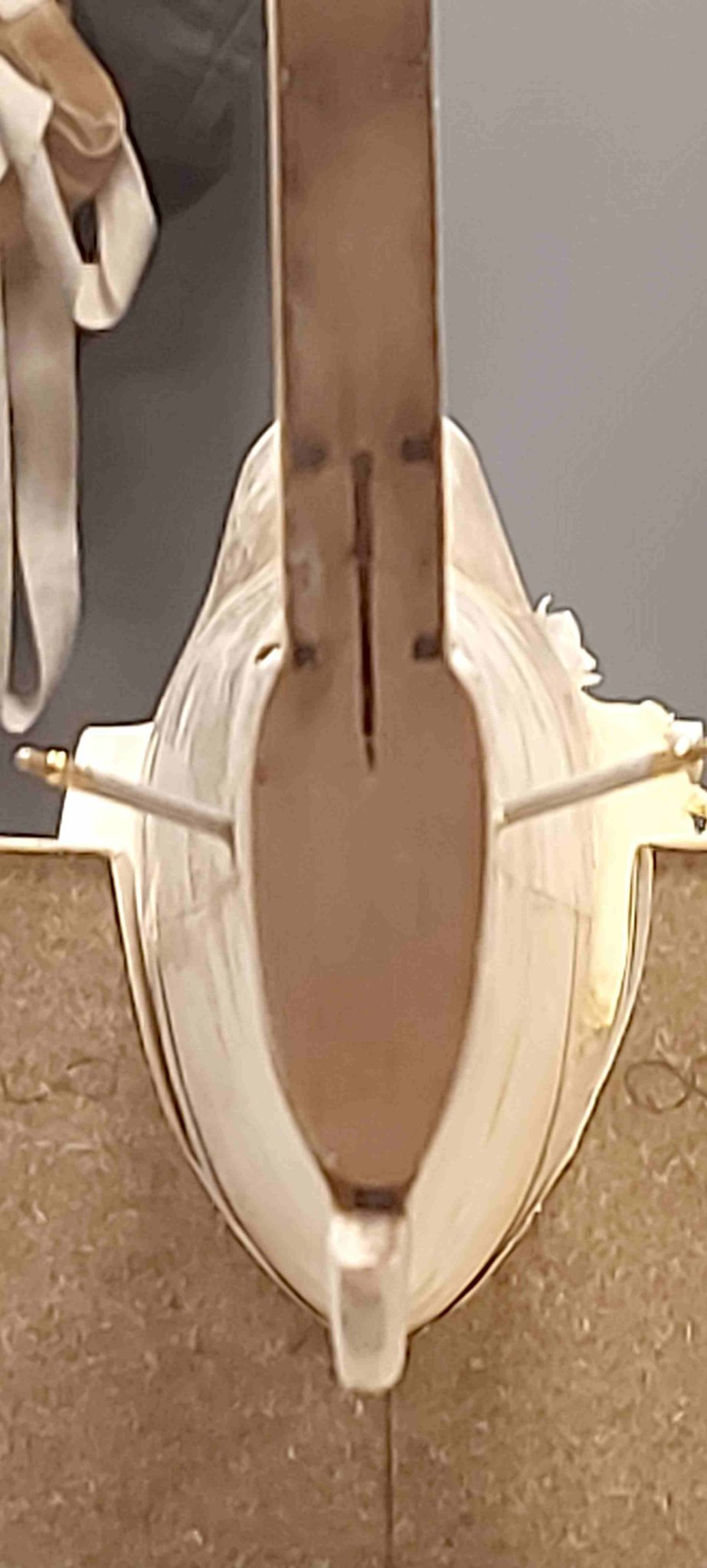

Le moteur et le crochet de remorquage sont montés :
Voilà le nez qui s'ajustera juste en arrière du cône et du porte-pales :
Et comme je ne compte pas traiter les choses en maquette j'ai fait sortir les câbles moteur là où ça se faisait naturellement sans contraindre les câbles :
La tringlerie est pour l'instant en vrac en attendant de voir si je dois avancer les servos, mais j'ai l'impression que je vais plutôt avoir le problème inverse.

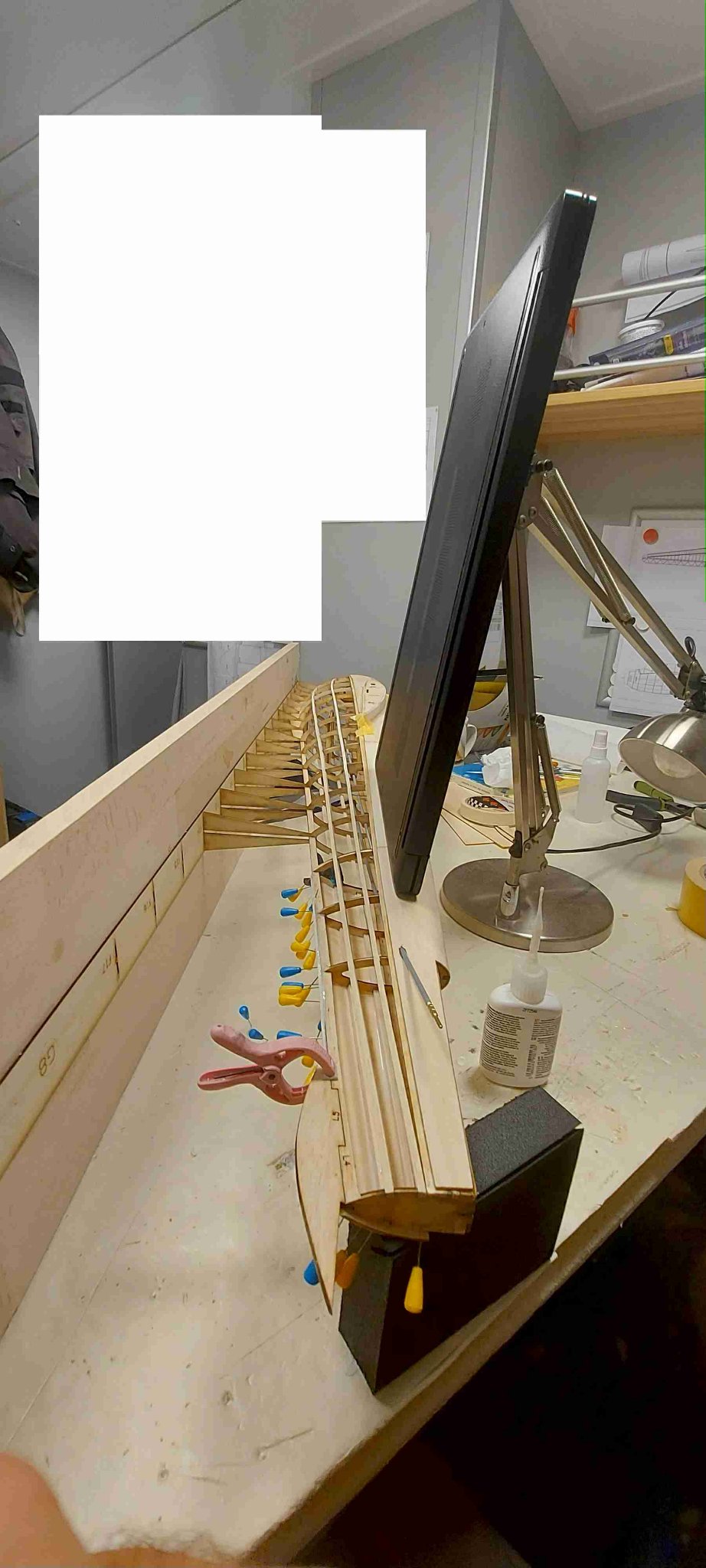

Je vais profiter de la soirée pour coffrer l'extrados des ailes, histoire de pouvoir faire une petite mise en croix avec la plupart des éléments à bord pour voir où se situe le centrage et commencer à réfléchir où va se mettre l'électronique.
Sur la photo on voit les patins d'atterrissage qui sont en collage.
J'ai les servos, l'ESC, le récepteur, les câbles etc...j'attend la batterie. J'ai pris une 4000mAh, qui fait à peu près 300gr, ajoutée au moteur ça fait 500gr (il fait 200gr pile poil, et il y a 7 gr de visserie). Sur le net l'une des personnes qui a fait le kit a dû rajouter 500gr dans le nez, alors je devrais être à peu près dans les clous.
En poids il reste aussi l'enduit nitro, la stratification et le vernissage du fuselage, l'entoilage des ailes, et les verrières. Elles sont faites, je mettrai une petite photo plus tard.
La strat' se fera au tissu 25gr/m2, plus deux couches de vernis polyuréthane marine teinté chêne clair comme sur le stab qui m'a servi de galop d'essai :
J'ai pesé avant et après, ça me paraît correct et la résistance mécanique a l'air suffisante comme ça également. On voit encore un peu la fibre mais moi j'aime bien.
Il reste bien sûr un bon paquet d'enduisage, ponçage et lissage à faire.

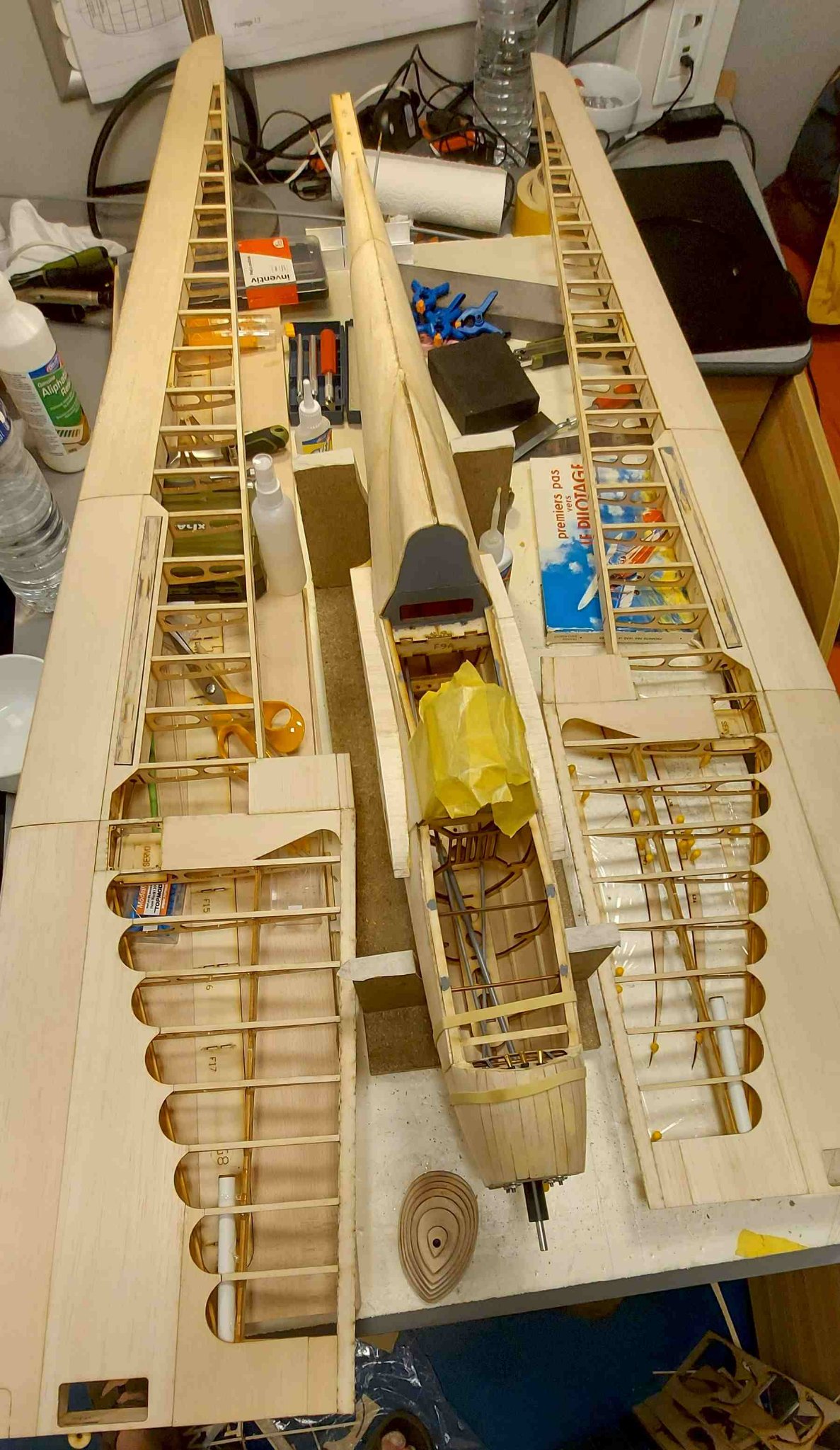

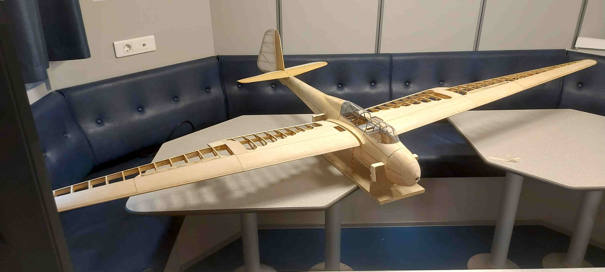

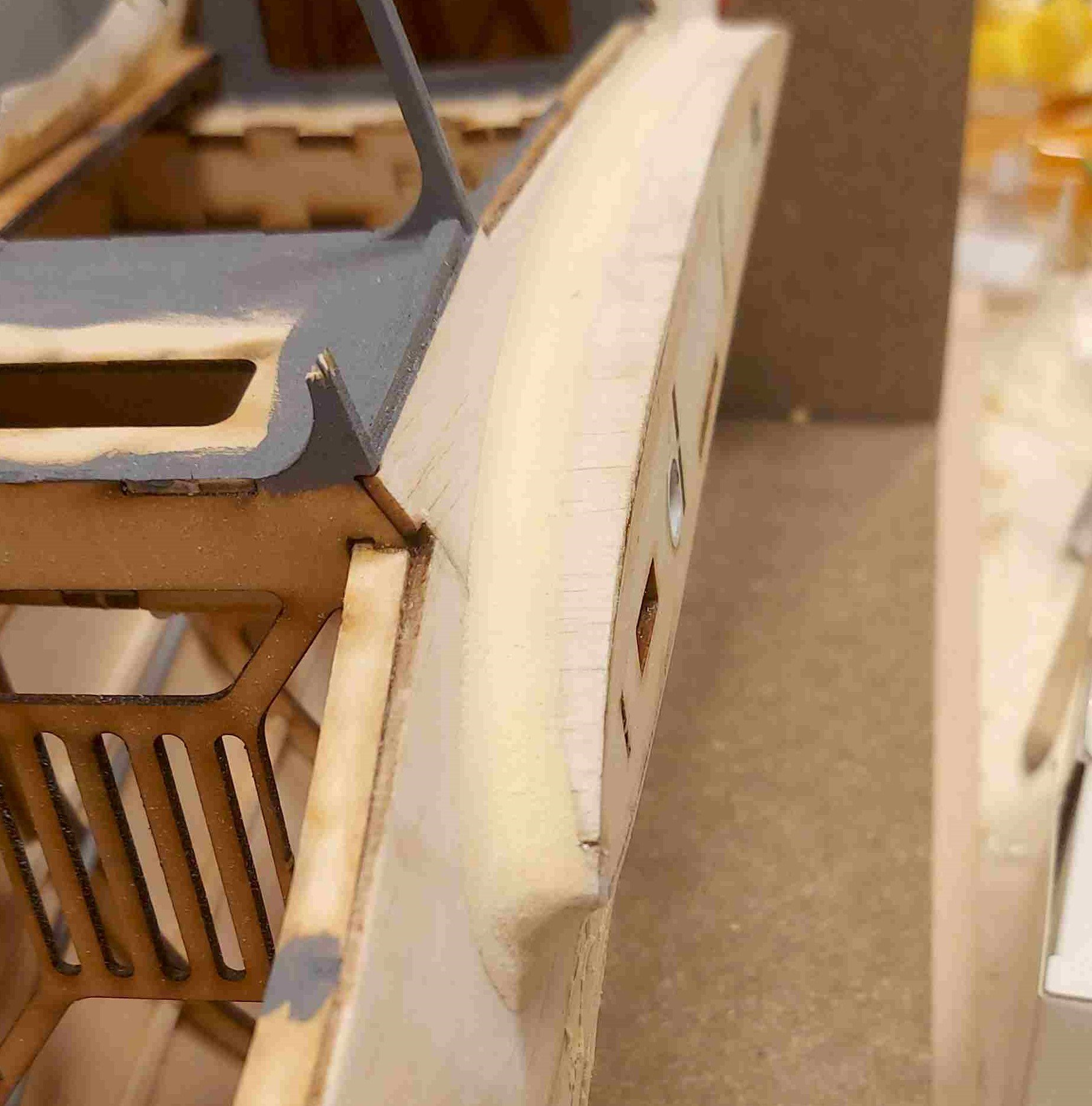

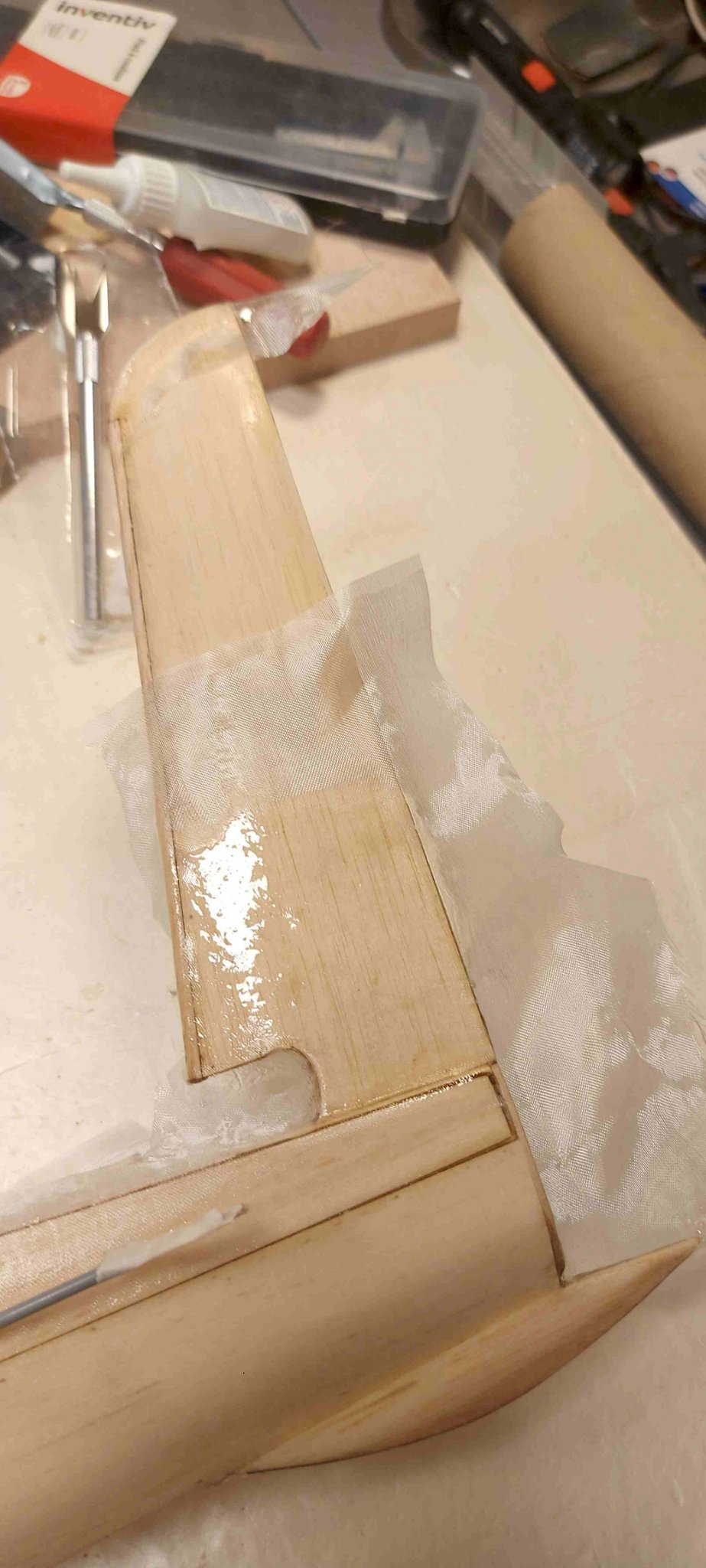

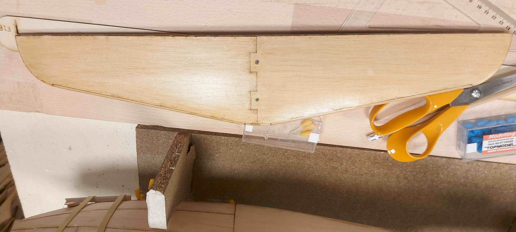

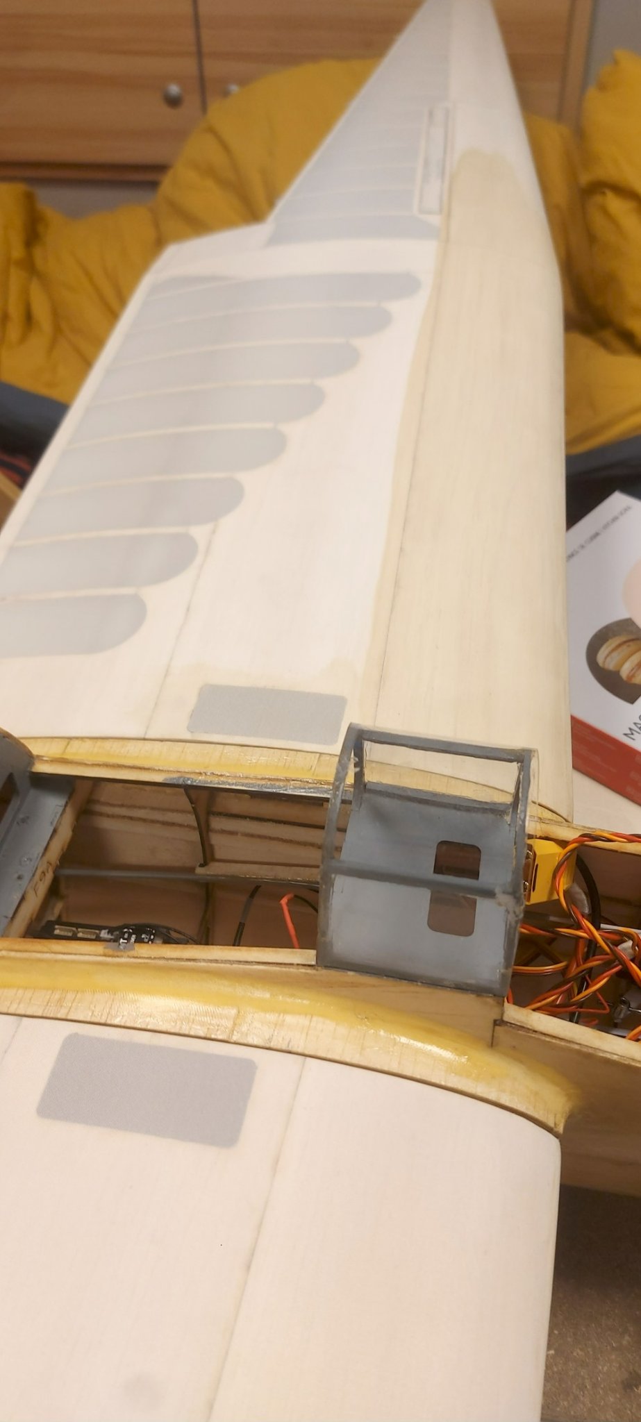

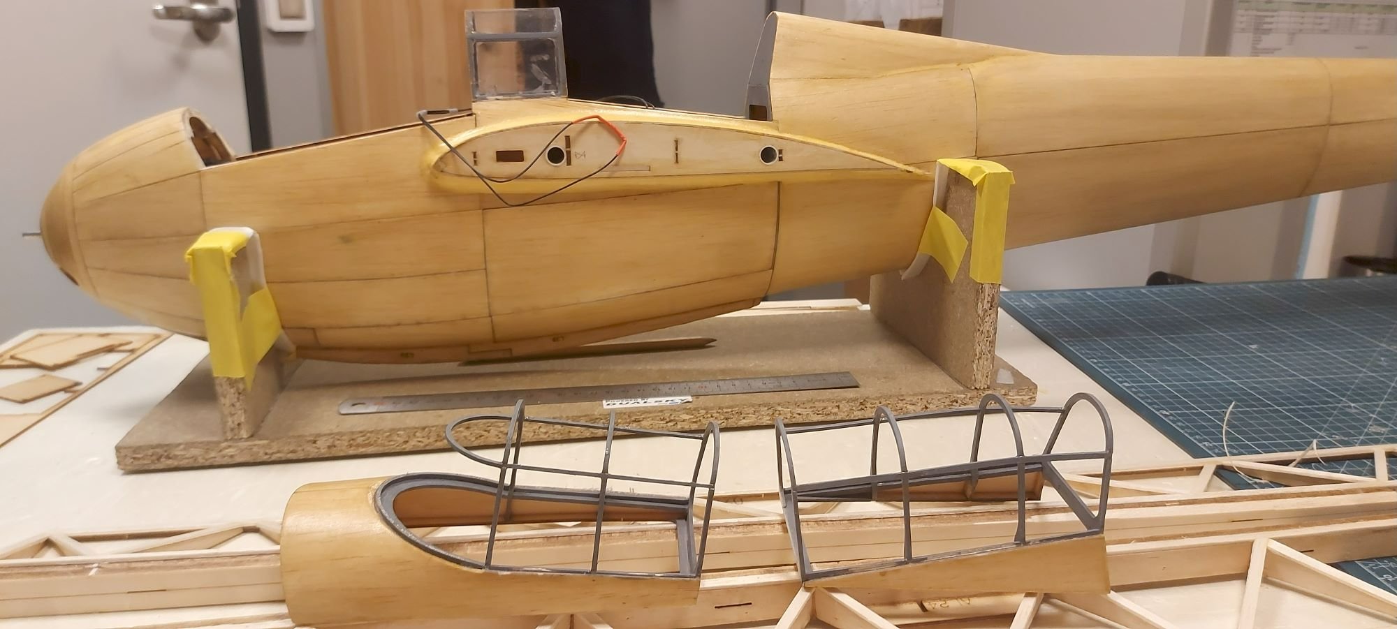

Voici quelques photos.
Encore pas mal de ponçage sur la planche!
Peut être que ça ne joue pas beaucoup pour un planeur qui ne va pas voler vite, mais je prends quand même un peu de temps pour fluidifier les formes au niveau des Karman et de l'empennage, qui étaient un peu brut de décoffrage et pleines d'angles vifs.
J'en ai profité pour éclater la verrière centrale (exprès, bien sûr). Je crois que j'attendrai la fin pour la reconstruire
Ayant lu pas mal de trucs et leur contraire sur la ventilation des moteurs , j'ai ménagé de l'espace autour de l'arbre et dans le couple où il est boulonné, pour que ça circule un peu.
Poids du jour avec tout l'équipement à bord 2,057 kilos, pour un poids cible de 2,500 kilos. il reste à stratifier et vernir le fuselage, et entoiler les ailes. Apparemment le Diacov mérite d'être protégé à l'enduit nitrocellulosique, ou au vernis polyuréthane étalé au chiffon.
Et d'ici deux/trois semaines j'aurai besoin des copains pour piloter la bête!
Bon weekend à tous.

- Messages : 3072
Re: Planeur Kranich 2 échelle 1:6
Il est superbe!
Pour le refroidissement du bouilleur, pas d'angoisse, il y a de la place dans ton fuseau, et le moteur ne servira pas tout le temps, uniquement pour les montées.
Protéger le Diacov, si tu veux, mais l'enduit ou le vernis, je pense que c'est lorsqu'il y a une propulsion "thermique" qui salit un peu.
Marrant chez toi, ça semble rond comme pièce de construction, t'habite dans un moulin?
Maitre Cornille?
Si c'est le cas, le moteur ne te servira pas souvent, il y a du vent...

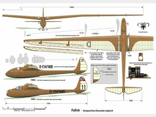

Autre vaste question existentielle : j'ai trouvé un plan de planeur qui m'a tapé dans l'oeil en 5.5m, projet de longue haleine, que je voudrais ramener à 4,5m. Est ce que dans ces tailles là une réduction "à l'échelle" fonctionne, ou alors faut-il adopter des coefficients différents selon les éléments du planeur? Une ré-étude complète est elle nécessaire?
Désole si ce sujet a déjà été traité, mes recherches sur internet ne donnent rien de très précis pour l'instant.
Et là c'est comme pour la verrière centrale, il a fallu que je trouve une excuse...pour justifier un jeu beaucoup trop important entre le balsa et l'arbre d'hélice.
OK pour le Diacov, si vous avez cette expérience là et que ce n'est pas indispensable, je vais le laisser brut, ça fera moins de poids.

En fait je discutais l'autre jour avec quelqu'un, en mentionnant ce planeur qui m'avait tapé dans l'oeil etc etc, et apparemment pour plein de raisons, dont le poids, la facilité à lancer tout seul etc, je trouve ça pas mal de réduire un peu l'envergure (pour la Fiat 500, effectivement).
Originellement de 19.5m d'envergure, le plan pour le 5.50m existe, il est éprouvé, le modèle vole superbement.
Mon questionnement se situe sur le fait de réduire d'un mètre l'envergure. Si je réduis le plan de manière linéaire pour atteindre une envergure de 4.50m , vais je me retrouver avec un modèle qui perd toutes ses qualités.
- Messages : 1507
nullement ,ton modèle volera pareil car ta réduction est faible
Un seul mot d'ordre le poids
Un modèle léger vole souvent mieux et on peut l'alourdir à façon
Jeffl
- Messages : 102
Merci pour vos réponses, c'est maintenant limpide.

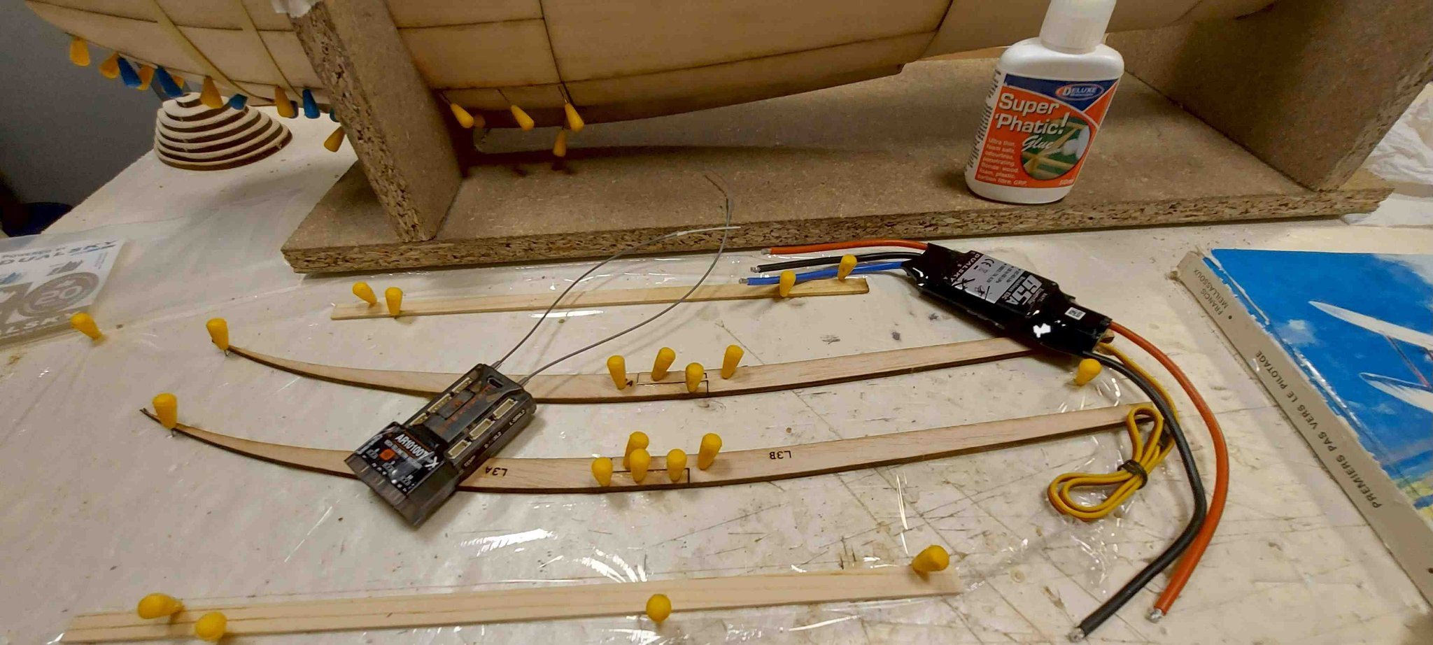

ok, je vais tâcher de regarder quels profils ont été choisis par la personne qui a élaboré ce plan.

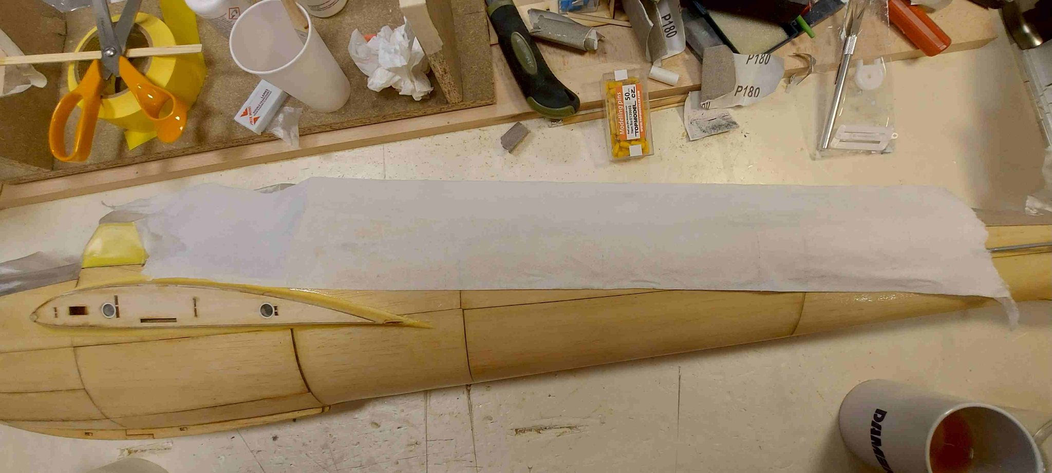

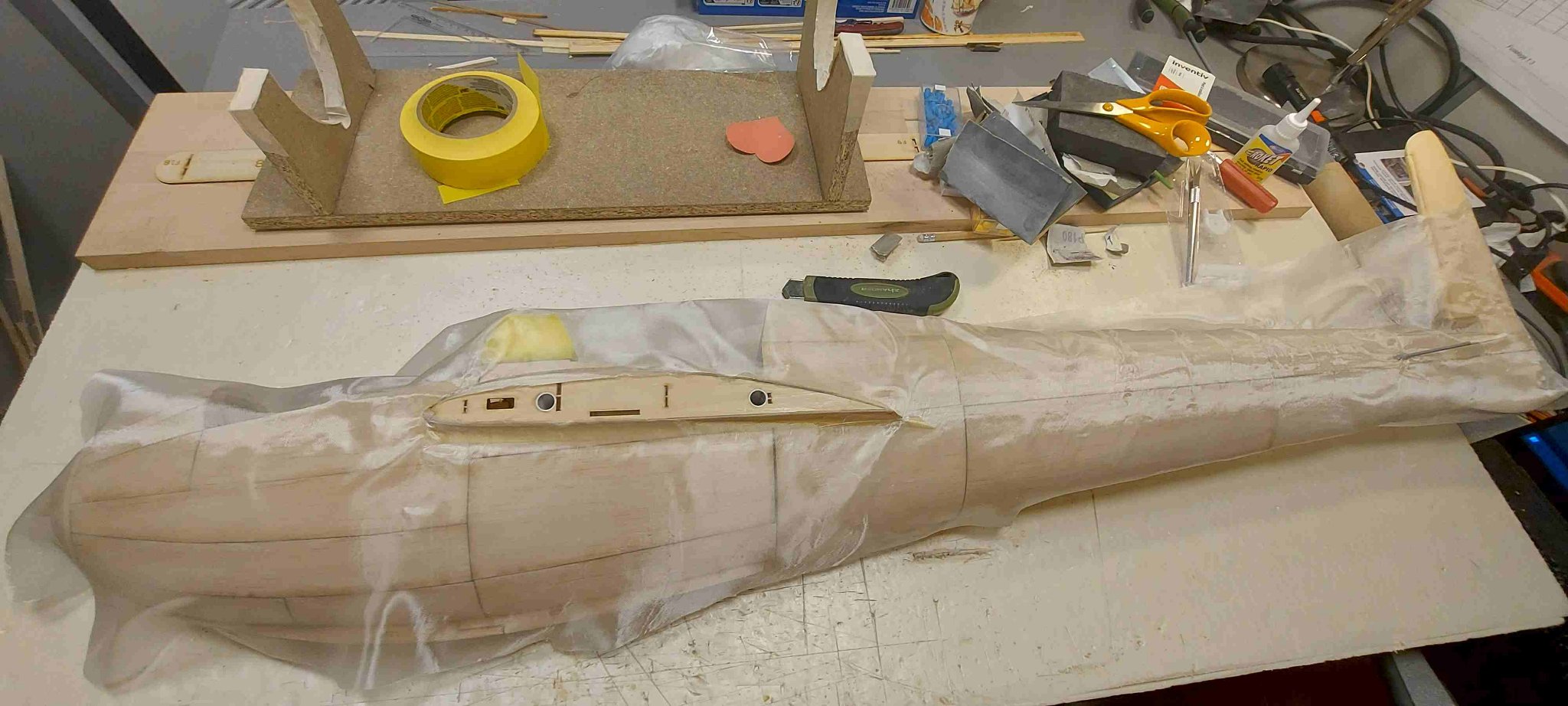

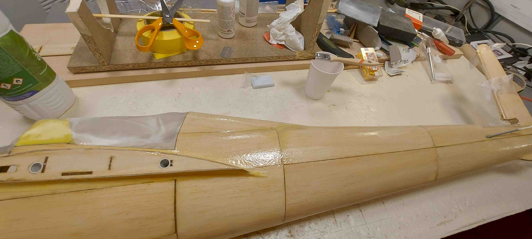

Comme il pleuvait, je me suis mis à stratifier le fuselage
sans oublier l'épongeage au papier toilette, selon la technique américaine. Le gars répète en boucle "epoxy is not your friend". Bon de toute façon j'avais préparé 28gr, mais seule la moitié au grand maximum a dû passer.
Le tissu 25gr/m2 épouse facilement la forme, avec un peu d'insistance et de douceur ça se met dans les formes même à angle vif je regrette presque de ne pas avoir tenté de faire l'intégralité.

Bref, la programmation de mon fier second aéronef m'a permis de me pencher sérieusement sur ma radio, point sur lequel j'avais procrastiné jusqu'au pied du pied du mur (n'étant pas un grand passionné d'électronique mais appréciant cependant ses mérites utilitaires) . Dorénavant au moins je vais survoler facilement celle du Kranich, vu que ce sera équivalent à celle du Héron, sûrement perfectible, mais basique pour l'instant. Il me suffira d'utiliser la fonction croco pour les aérofreins et ça devrait fonctionner comme ça.
Ensuite je continue avec mes déboires de débutant en modélisme.
J'ai donc fini les ailes, son entoilage, et les ailerons. C'est là que ça s'est un peu corsé. Malgré le soin porté, les susdits se sont transformés en gondoles accordéoniques, une vraie cata. Bord de fuite hyper mou, simple baguette de balsa de 1.5mm, ça n'a pas supporté la moindre tension du Diacov.
J'en ai donc refait après avoir sacrifié les anciens en récupérant une pièce ou deux, en enfermant le bord de fuite des nervures dans deux baguettes en V, et aussi en rajoutant des chapeaux de nervure. Ca devrait mieux tenir comme ça. Etrange que ce ne soit pas prévu d'origine dans le kit ou alors c'était une tout autre technique d'entoilage qui était prévue. Reste la mise en forme et l'entoilage.
Il aurait fallu du 15/10 en balsa pour le bord de fuite et les chapeaux, je n'avais que du 2mm au magasin du coin alors ça ira comme ça.
L'installation radio est en cours, j'ai découpé la platine prévue pour les servos, et j'en ai refait une au max vers l'avant. j'ai casé l'ESC sur tribord, et le servo de croc de remorquage sur bâbord. La batterie de 4400 mAh tient nickel sur son support au fond milieu.
Petite pesée avec tout à bord :
2459 gr, pour un poids cible de 2500gr, j'ai donc l'impression que ça ira. En plus , ça paraît pas trop mal au niveau centrage, qui est donné entre 82 et 88mm . En traînant sur les forums j'ai fini par trouver des personnes ayant construit ce kit, et qui ont reculé le CG jusqu'à 105mm, j'ai donc bon espoir de ne pas devoir rajouter de poids.
Petite question au passage ; sur beaucoup de motoplaneurs dont sur mon Héron je vois qu'il y a un noyau de ferrite sur le faisceau de câble entre l'ESC et le récepteur. Est ce indispensable? J'ai pris soin de placer ce dernier bien en arrière et à l'écart de la batterie et de l'ESC, après avoir un peu lu divers articles à ce sujet.
Ensuite j'ai commencé à reconstruire l partie centrale de la verrière, et les parties mobiles ont été stratifiées et vernies sur la partie bois:
Y a plus qu'à coller les plastiques.
Quelques essais de teintes aussi sur les ailes, je pense que je vais étaler le même vernis que sur le fuselage :
ça détend un peu, mais après un repassage au fer à 170 degrés en faisant attention de ne pas crâmer le vernis c'est de nouveau tendu tambour. Et esthétiquement ça sera un peu plus joli.
Et enfin, question déco, vu que kranich ça veut dire grue, voilà une idée qui rendra bien sur le fuselage et les ailes:
A bientôt sur la pente!
Jeff
Quelques nouvelles du Kranich. J'étais un peu occupé avec les congés, le boulot, et aussi, mon Héron que, grâce à vos conseils précieux, j'ai acquis, et qui me propulse vers des cieux plus techniques, et aussi beaucoup de plaisir.
Au passage, permettez-moi d'évoquer et même de souligner l'ambiance extra de l'AMVH. Je reste bluffé par la façon dont les membres confirmés partagent leur savoir (et même prêtent la commande de leurs modèles
Jeff

Joli travail !
En réponse à cette question:
La férite sur la ligne de commande entre ESC et récepteur permets de filtrer des éventuels parasites produits par le découpage de l'alimentation par l'ESC.
Ce n'est pas absolument nécessaire mais grandement conseillé.
Même certains marques de radio ( Multiplex par exemple ) préconisent un condensateur sur une voie libre du récepteur.
Ceci afin de mieux filtrer les parasites de l'ESC.
Il est judicieux d'éloigner si possible le récepteur de l'ESC et ses 3 cables moteurs pour les mêmes raisons.
