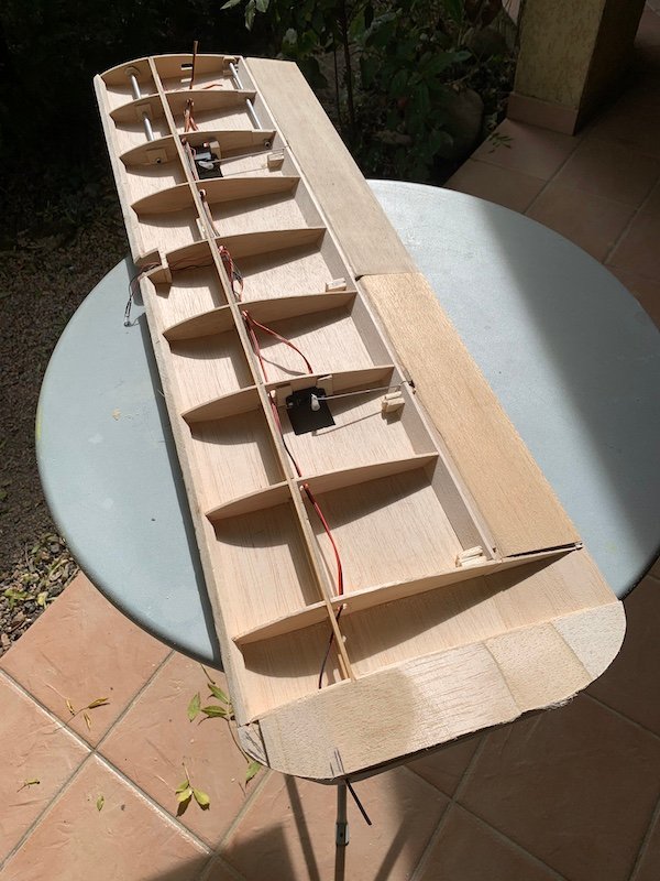

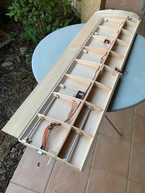

Re: Broussard Hydravion
Super, faut que je voie ça, mise en place des servos d'aile et du fil des feux de position. L'avantage des charnières déportées permet d’invisibiliser les commandes.
Et câblage de tout ça sur des prise ordinateur DB9

Les ailes sont finies, résultat des courses, les anciennes ailes sans électricité avec les deux vieux servos peraient 971gr, les nouvelles avec les quatre servo, le phare et les feux de positions avec les fils font 737gr, d’où un gain de 234gr, suis pas mécontent sur ce coup là!
