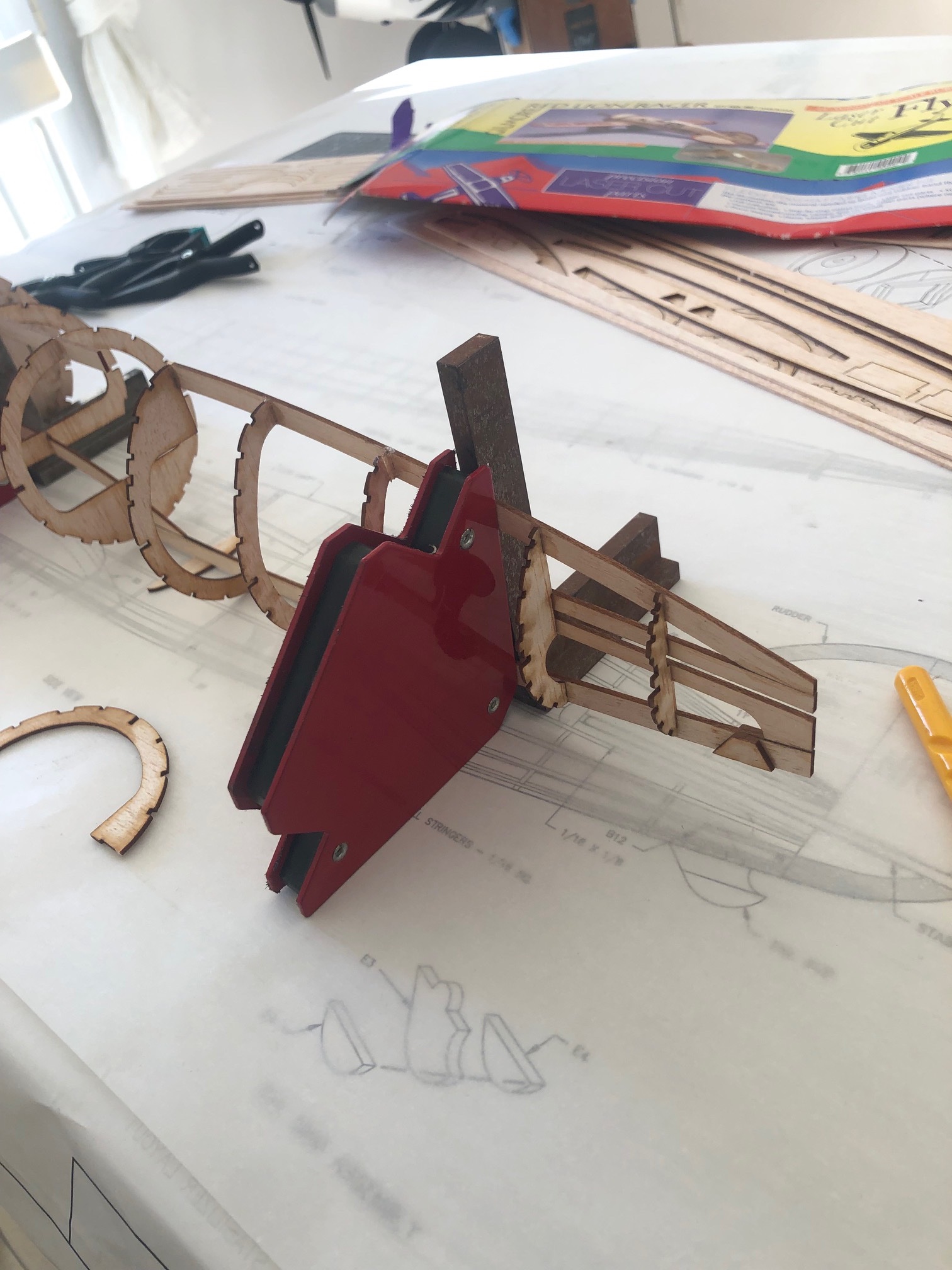

Je commence la lonnnnnngue construction d’un tout petit petit petit gros GILMORE RED LION RACER !!!! Pour ceux qui construise l’emploi d’équerre de soudeurs aimantées et d’équerre à chapeau de serrurier est très pratique !!!! Il faut pas avoir la tremblote 🤥

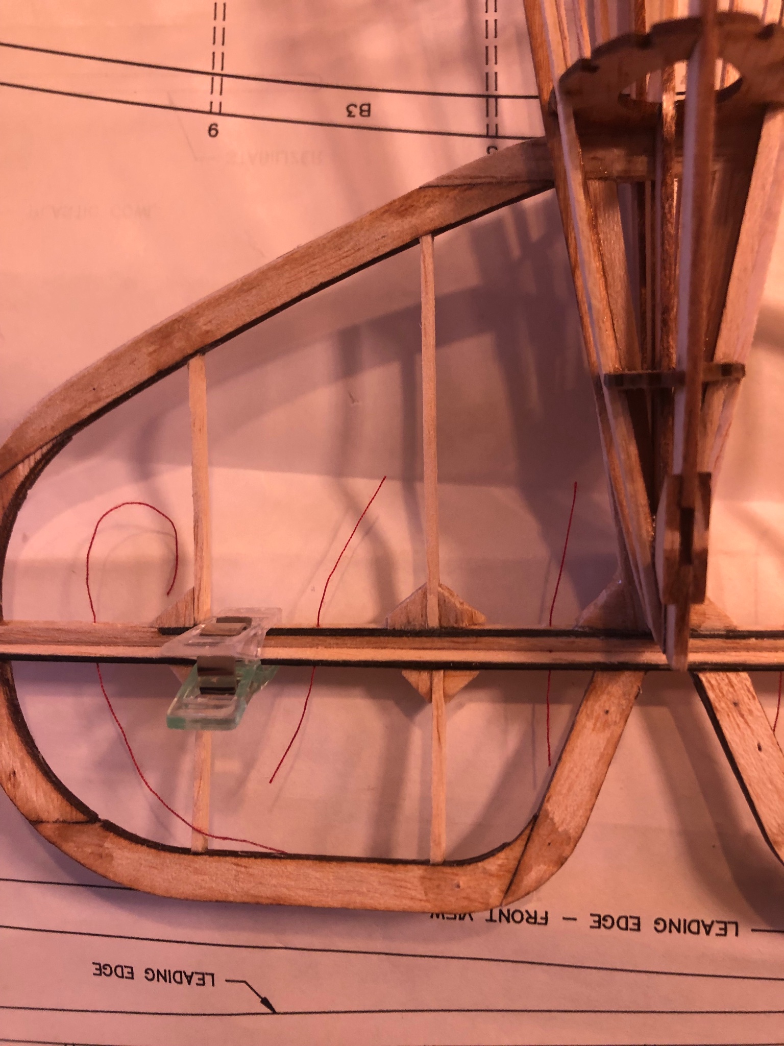

Voilà le fuselage bien avancé !! Je m’attaque à la première semi-aile avec aileron svp !! Ce sera un trois axes !!!

L’aile un d’un seul tenant maintenant !!! Je crois que je vais mettre un jonc carbone pour consolider le longeron !!😥

Message non lu par Lepeu » 22 déc. 2025, 09:55
Après avoir pré percer avec une épingle , puis enduis de Cyrano le bout du fils pour pouvoir l’enfiler dans les trous ( d’epingle) j’obtiens des charnières hyper légères !

Message non lu par Chamy34 » 22 déc. 2025, 10:01
pas mal la technique!

Message non lu par fabien » 22 déc. 2025, 13:47
De la dentelle comme cela ne ce fait plus trop ,CHAPEAU
De très bonne idée de construction
