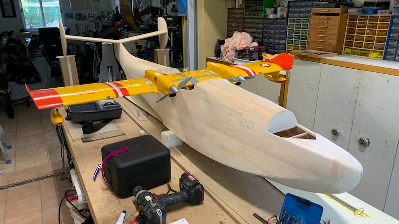

Message non lu par mitch » 03 juil. 2025, 07:31
L'étrave est finie, et la découpe pour le cockpit aussi, celui-ci est dissymétrique, le copilote étant en retrait du pilote.

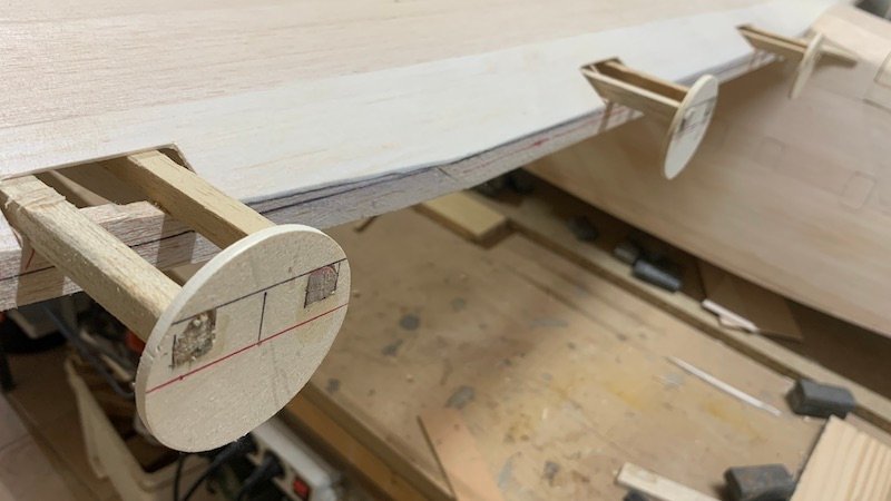

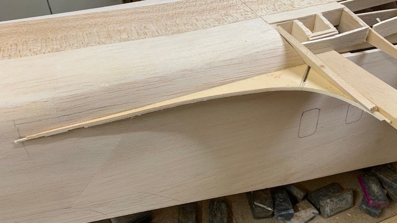

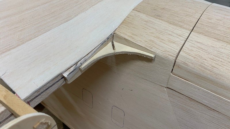

Message non lu par mitch » 31 déc. 2025, 09:44
Mise en place des nacelles moteurs et début du coffrage de l'extrados, une troisième poutre sera ajoutée en dessous.
Positionnement des supports des Karman
karman av.jpg (73.41 Kio) Consulté 85 fois
karman ar.jpg (70.28 Kio) Consulté 85 fois

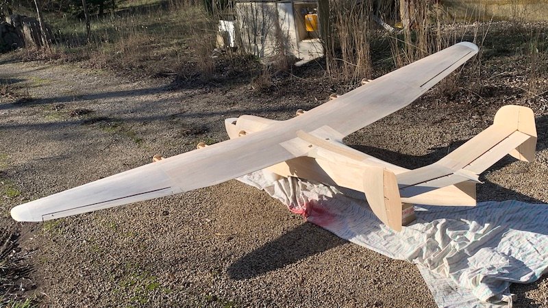

Message non lu par mitch » 01 janv. 2026, 10:57
Bonne année tout le monde.
Le coffrage de l'extrados des ailes est fini, tout le travail va se faire par en dessous, a savoir:
Passage des câbles d'alimentation des moteurs
Installation des servos d'ailerons et de volets
Installation du système de train rentrant pour les ballonets
Passage des câbles des feux de position
Système de verrouillage des extrémités d'aile
