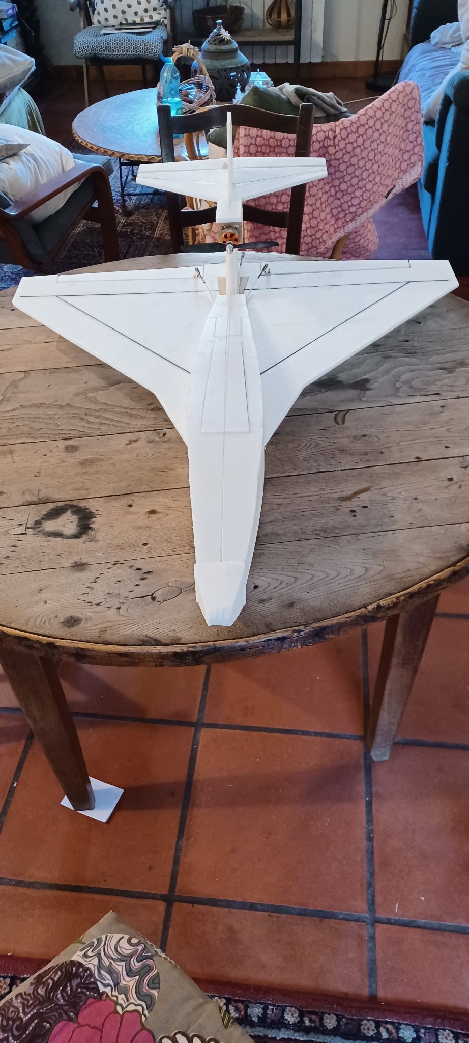

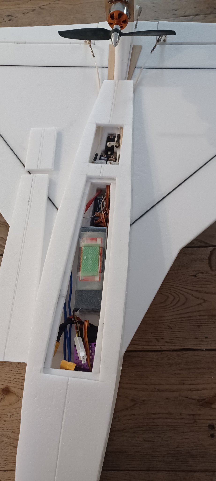

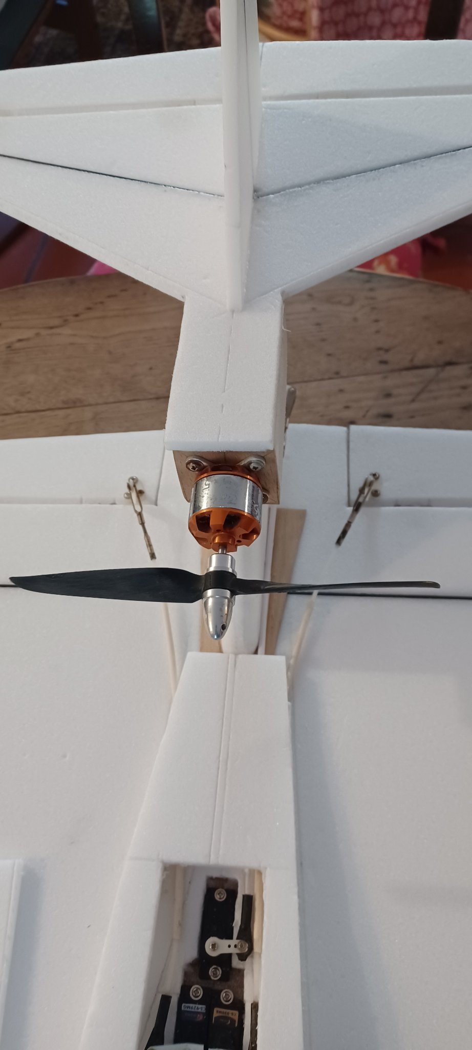

Le Polaris est fini, reste le ponçage général le résine du fond, et la peinture, cela en 2026.

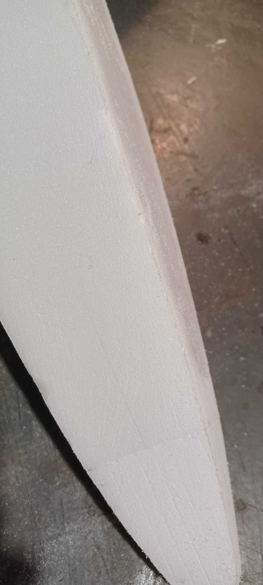

Message par fabien » 01 janv. 2026, 16:40
Bonne année à tous
Retour sur la finition du polaris

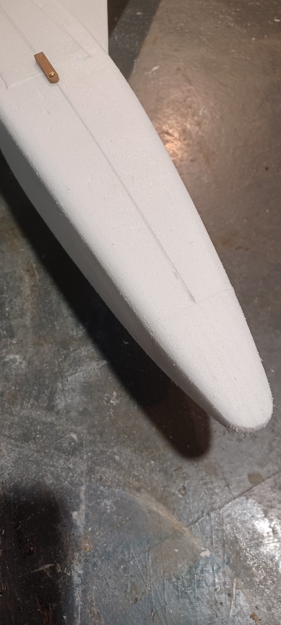

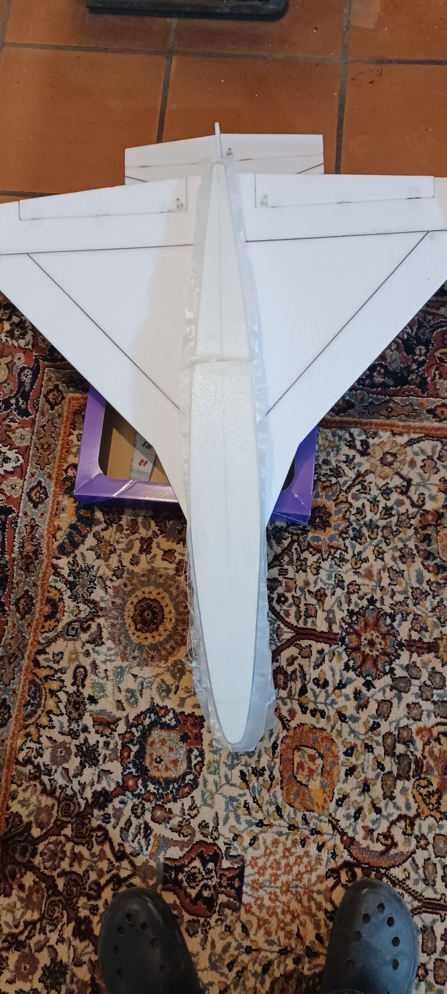

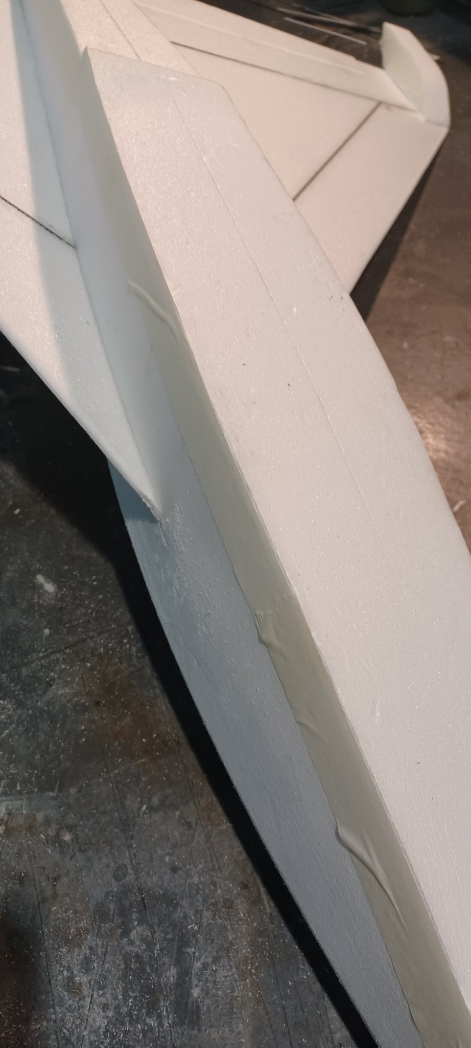

Ponçage des bords d'attaques empennage et aile
Seul le dessus du fuselage est adouci par des arrondis
Le dessous reste saillant pour mieux tenir le cap sur l'eau

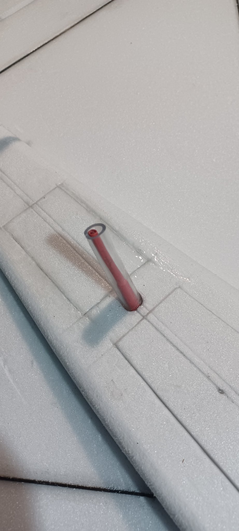

Pose d'un tube silicone d'antenne, des scratchs pour l'accu, le contrôleur ,le récepteur

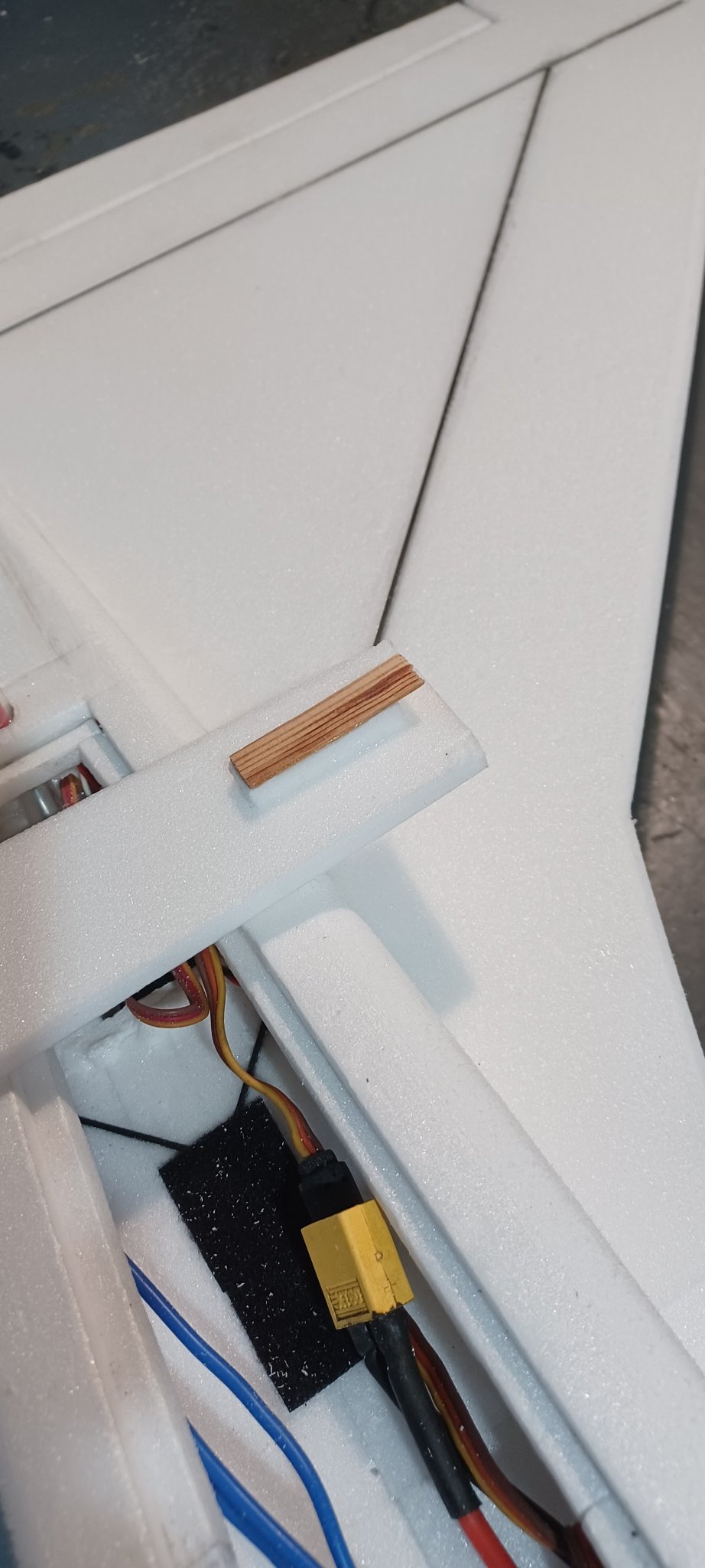

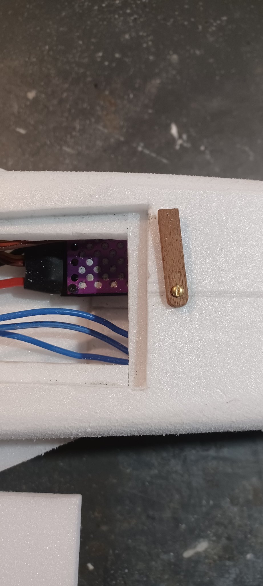

Fabrication de fixations du capot
sortie antenne.jpg (230.88 Kio) Consulté 13 fois
fixation capot.jpg (232.23 Kio) Consulté 13 fois
fuselage ponçé.jpg (200.31 Kio) Consulté 13 fois
dessous fuselage.jpg (97.53 Kio) Consulté 13 fois
