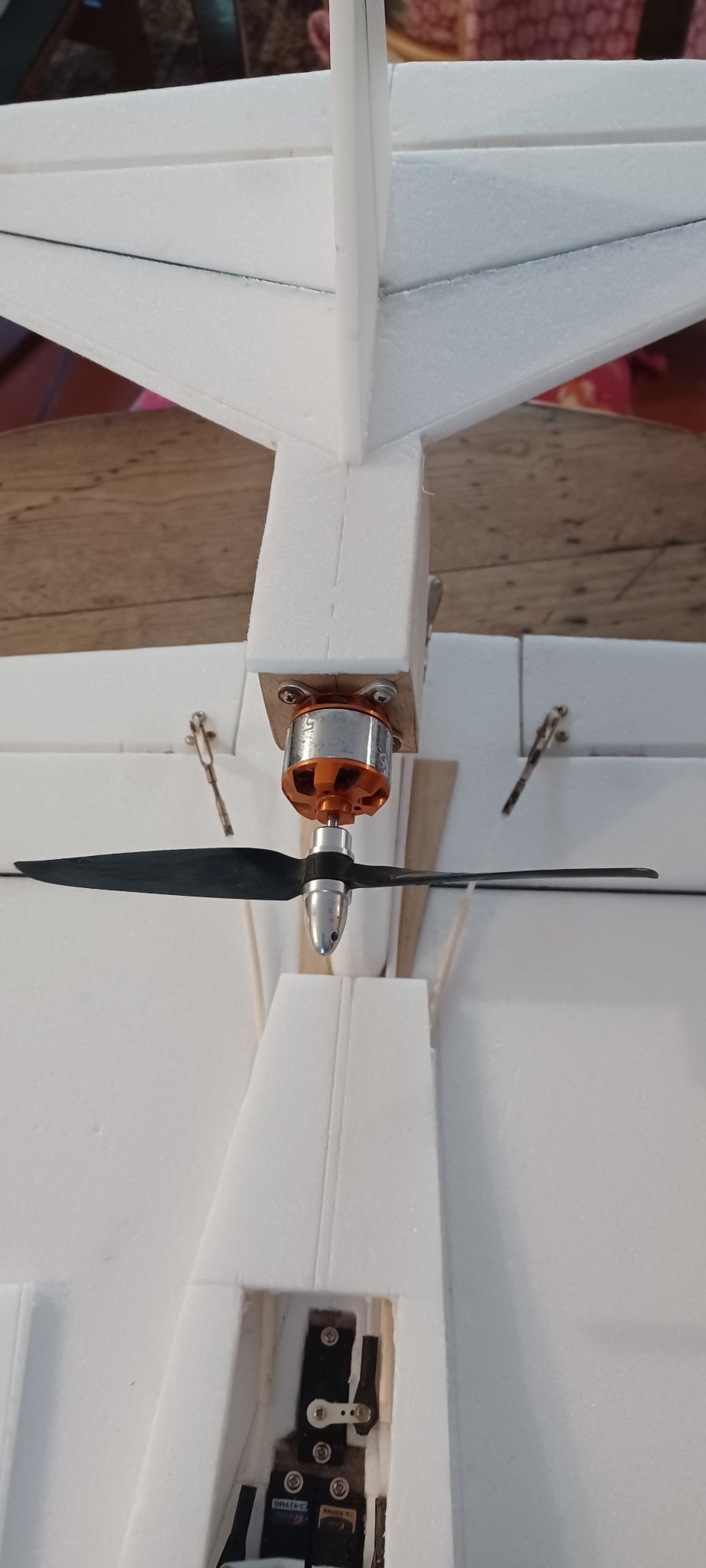

Bonjour à tous ,
Dernières publications de l'année 2025.

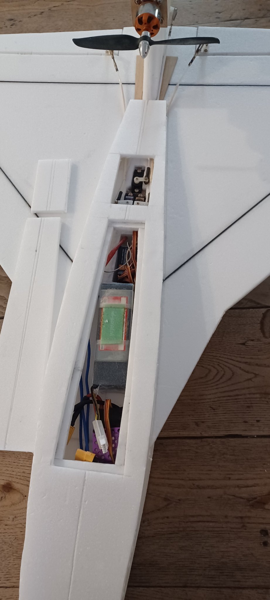

Le Polaris est fini, reste le ponçage général le résine du fond, et la peinture, cela en 2026.

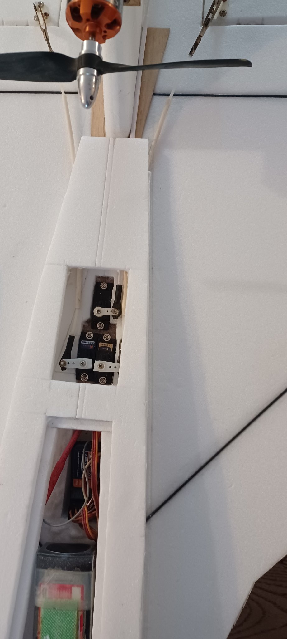

moteur fini.jpg (144.49 Kio) Consulté 2237 fois
interieur fuselage fini.jpg (193.99 Kio) Consulté 2237 fois
commandes finies.jpg (184.55 Kio) Consulté 2237 fois

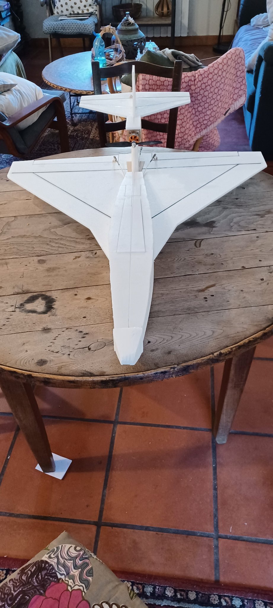

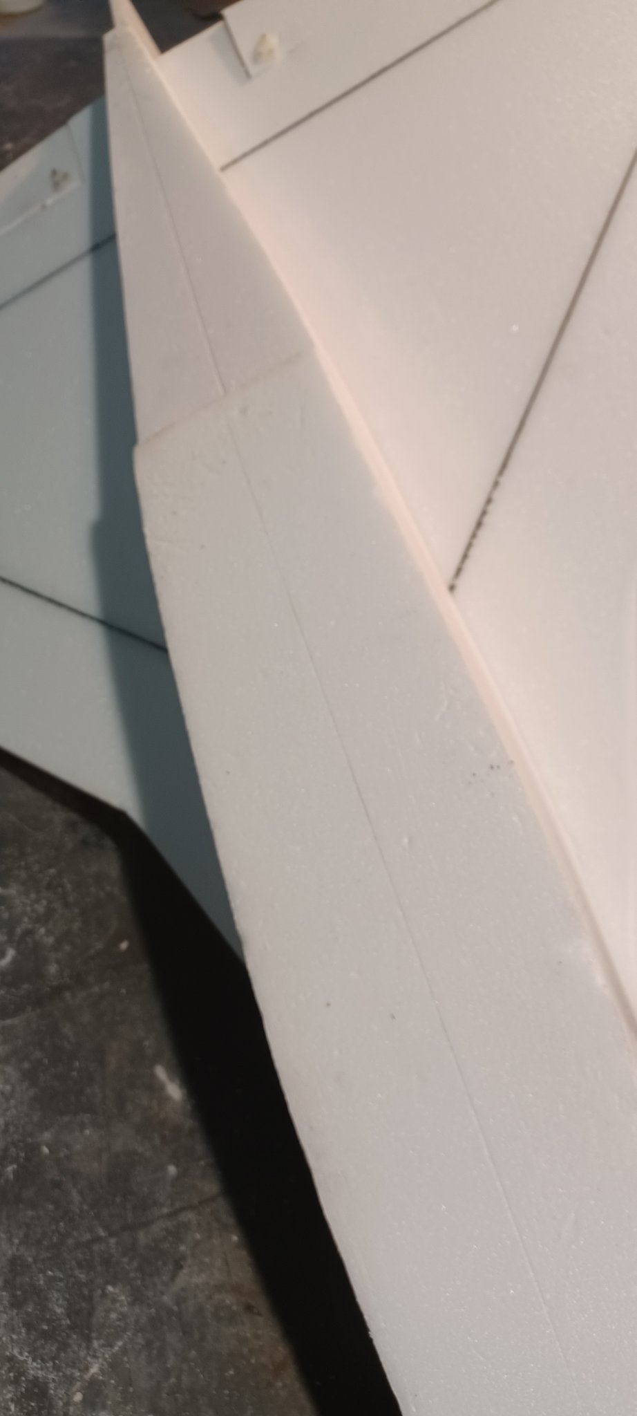

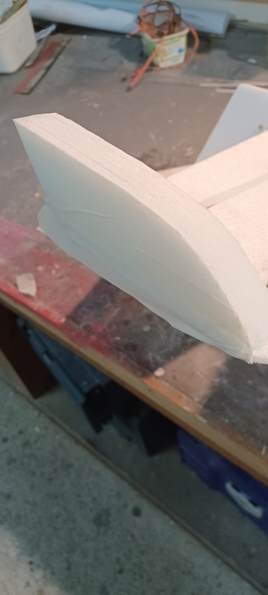

Retour sur la finition du polaris

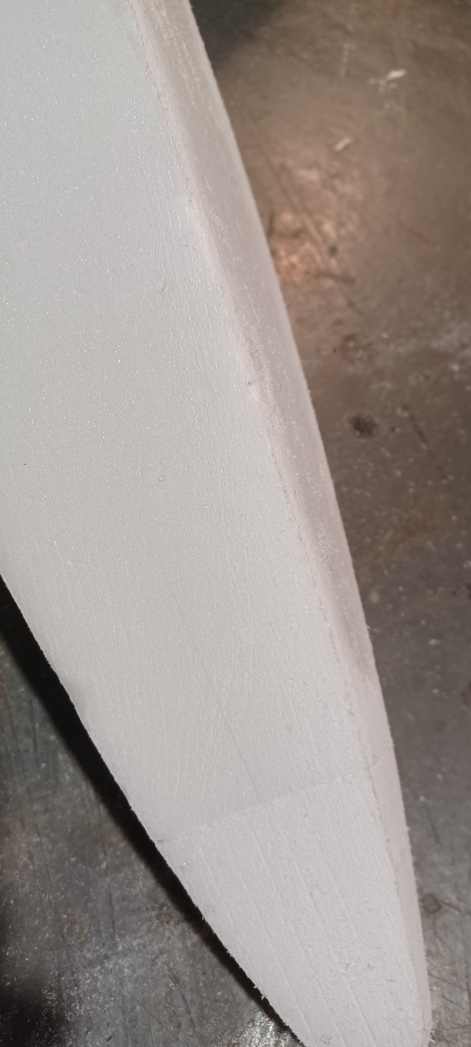

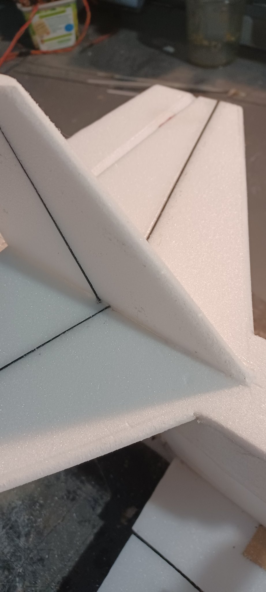

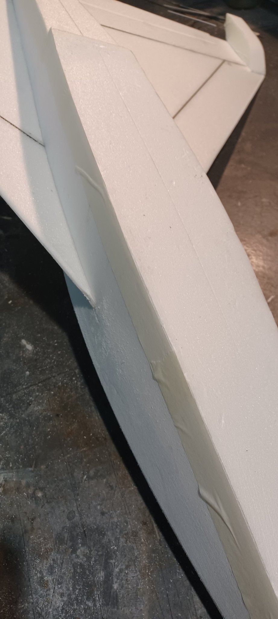

Ponçage des bords d'attaques empennage et aile
Seul le dessus du fuselage est adouci par des arrondis
Le dessous reste saillant pour mieux tenir le cap sur l'eau

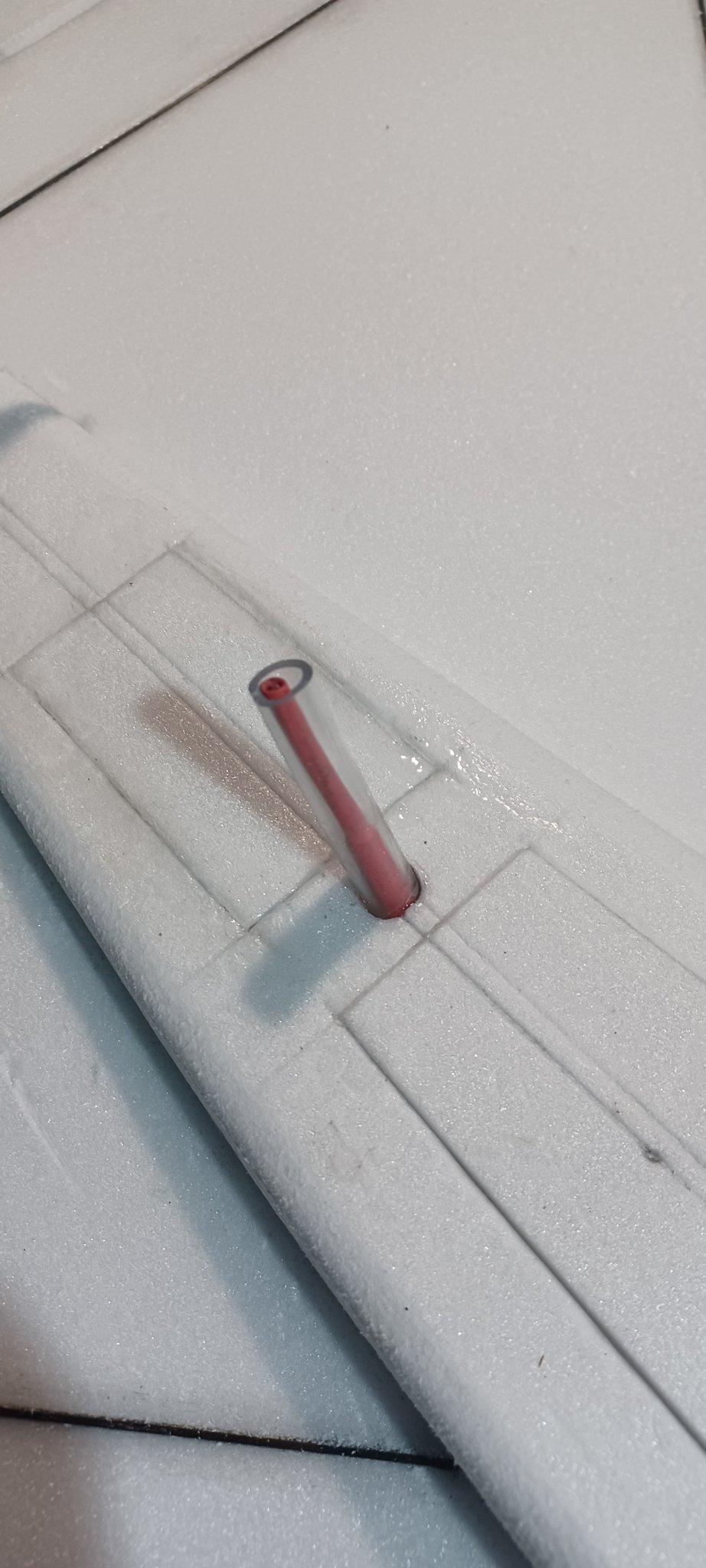

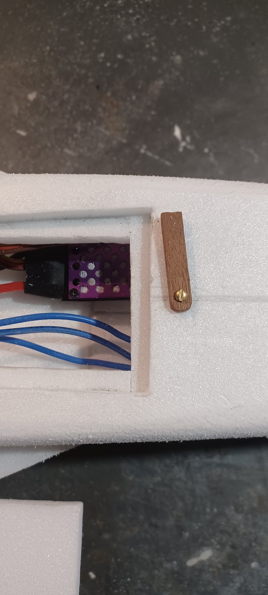

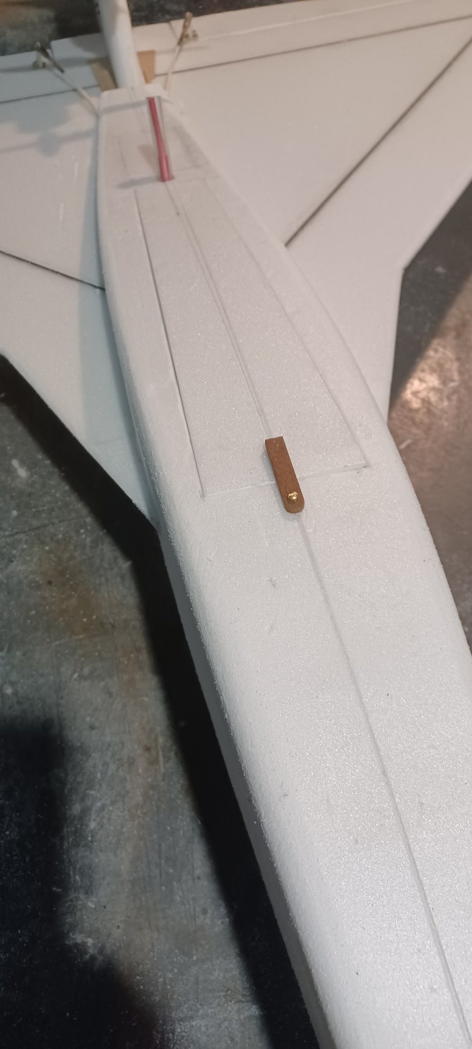

Pose d'un tube silicone d'antenne, des scratchs pour l'accu, le contrôleur ,le récepteur

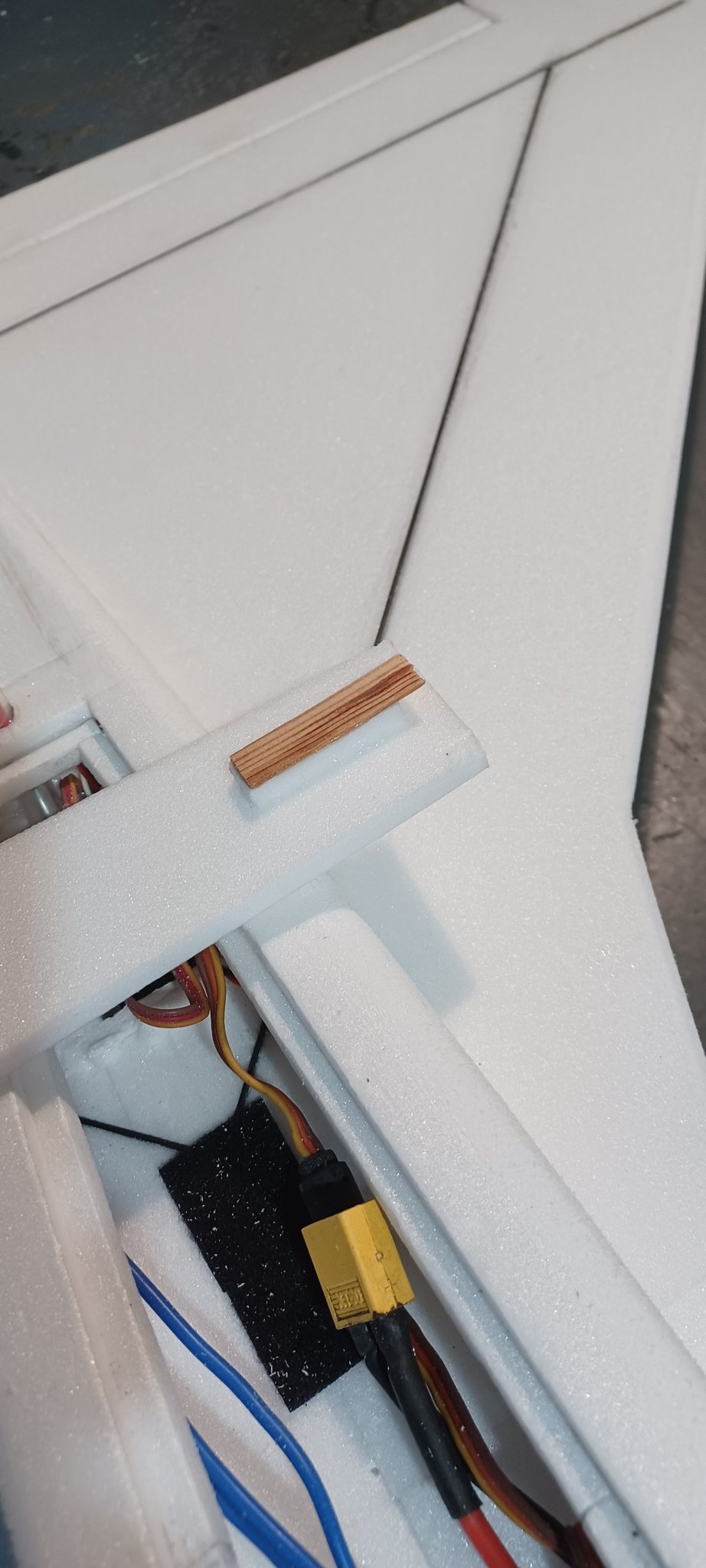

Fabrication de fixations du capot
sortie antenne.jpg (230.88 Kio) Consulté 2209 fois
fixation capot.jpg (232.23 Kio) Consulté 2209 fois
fixation capot 4.jpg (199.06 Kio) Consulté 2209 fois
fixation capot 3.jpg (246.93 Kio) Consulté 2209 fois
fixation capot 2.jpg (188.49 Kio) Consulté 2209 fois

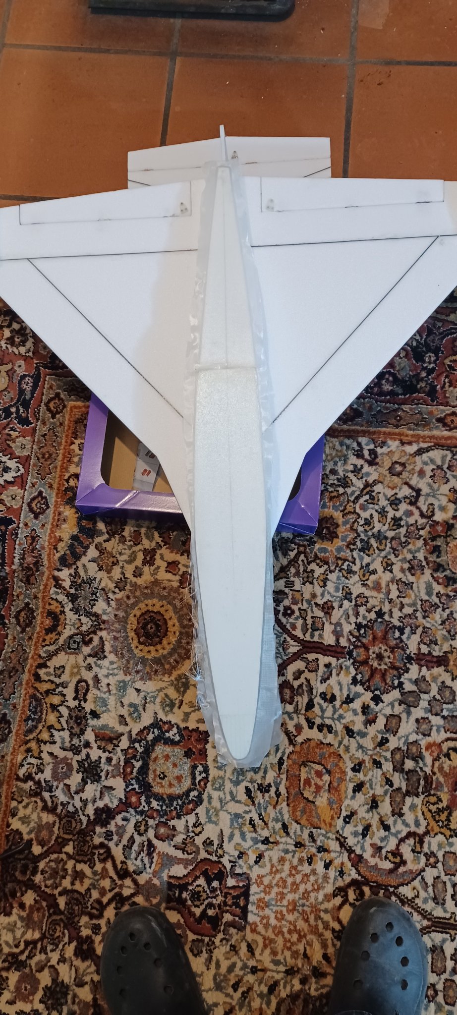

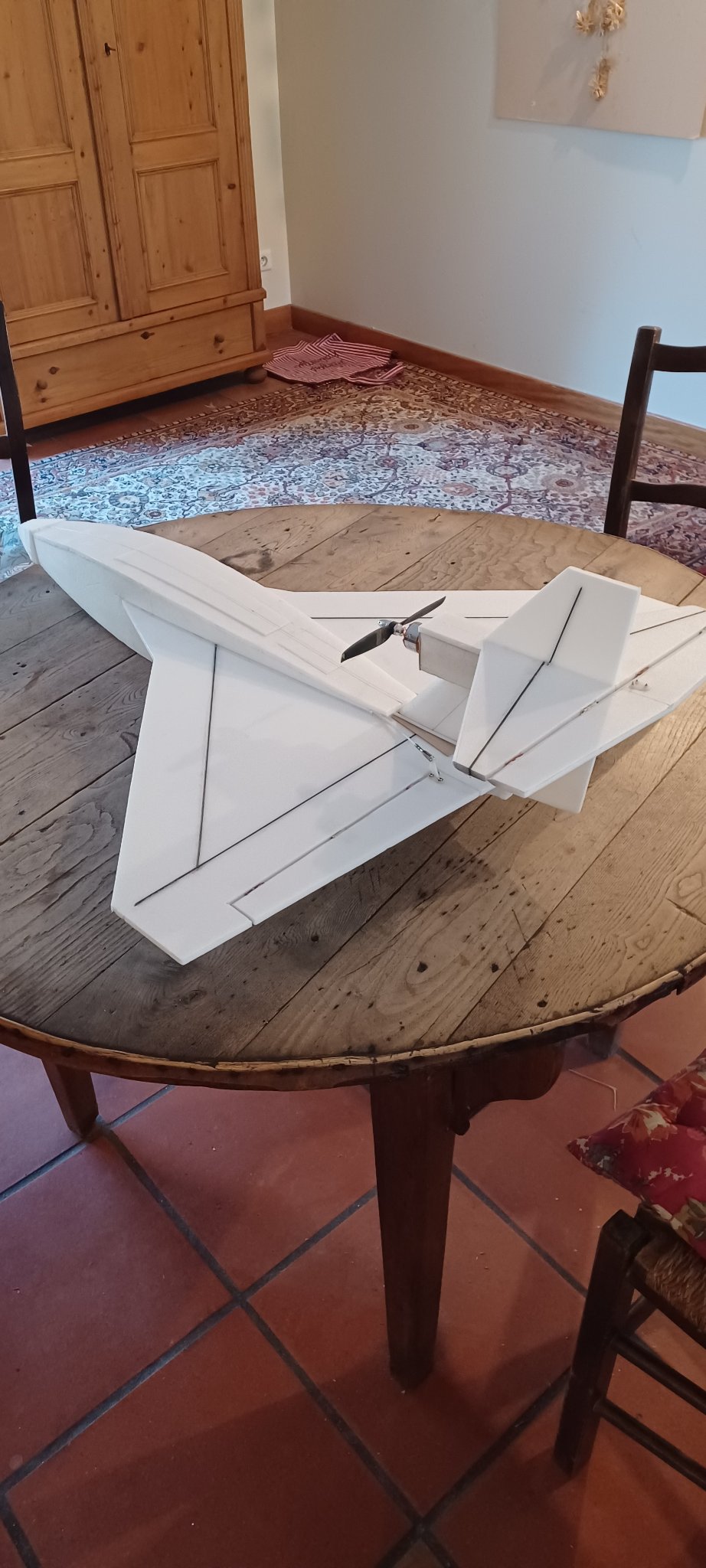

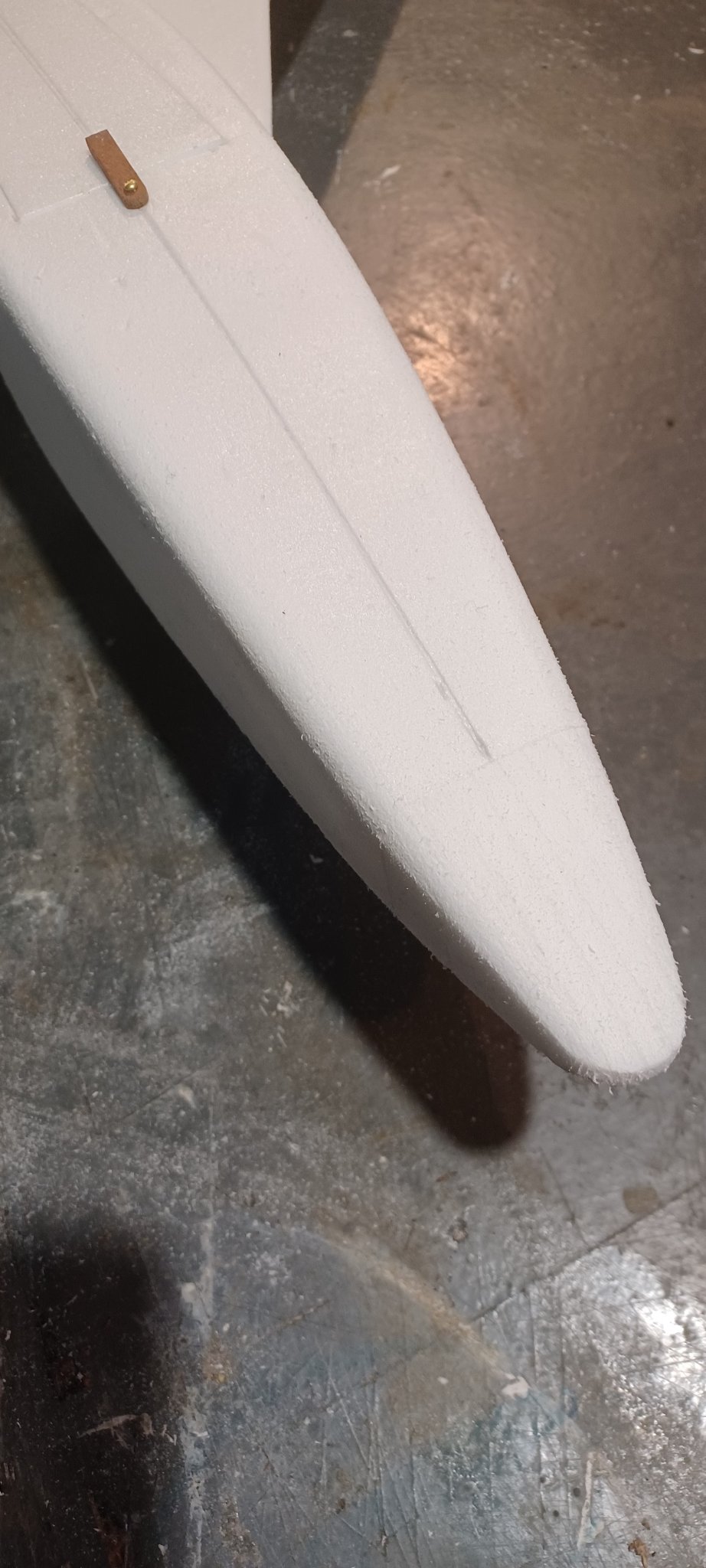

fuselage ponçé.jpg (200.31 Kio) Consulté 2209 fois
dessous fuselage.jpg (97.53 Kio) Consulté 2209 fois
empennage ponçé.jpg (171.43 Kio) Consulté 2209 fois
Reste la pose du tissu sur le dessous du fuselage

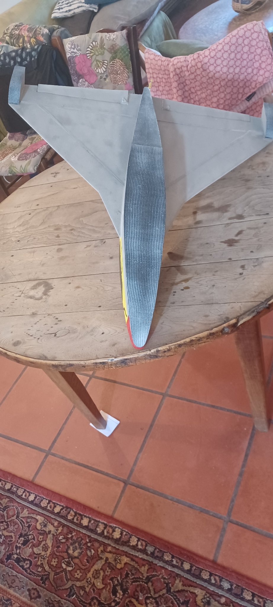

stratification du dessous du fuselage et des ballonnets
Pensez à la protection du depron en cas de coulure
Pour la chronologie de la stratification allez sur technique ligne marouflage au tissu de verre sur le forum
Bon travail
preparation ballonet pour stratification.jpg (145.83 Kio) Consulté 2202 fois
preparation fuselage avant stratification.jpg (197.97 Kio) Consulté 2202 fois
dessous fuselage stratifié.jpg (395.36 Kio) Consulté 2202 fois
Je laisse sécher exceptionnellement dans la maison car chauffée, le garage non et surtout humide suite aux inondations

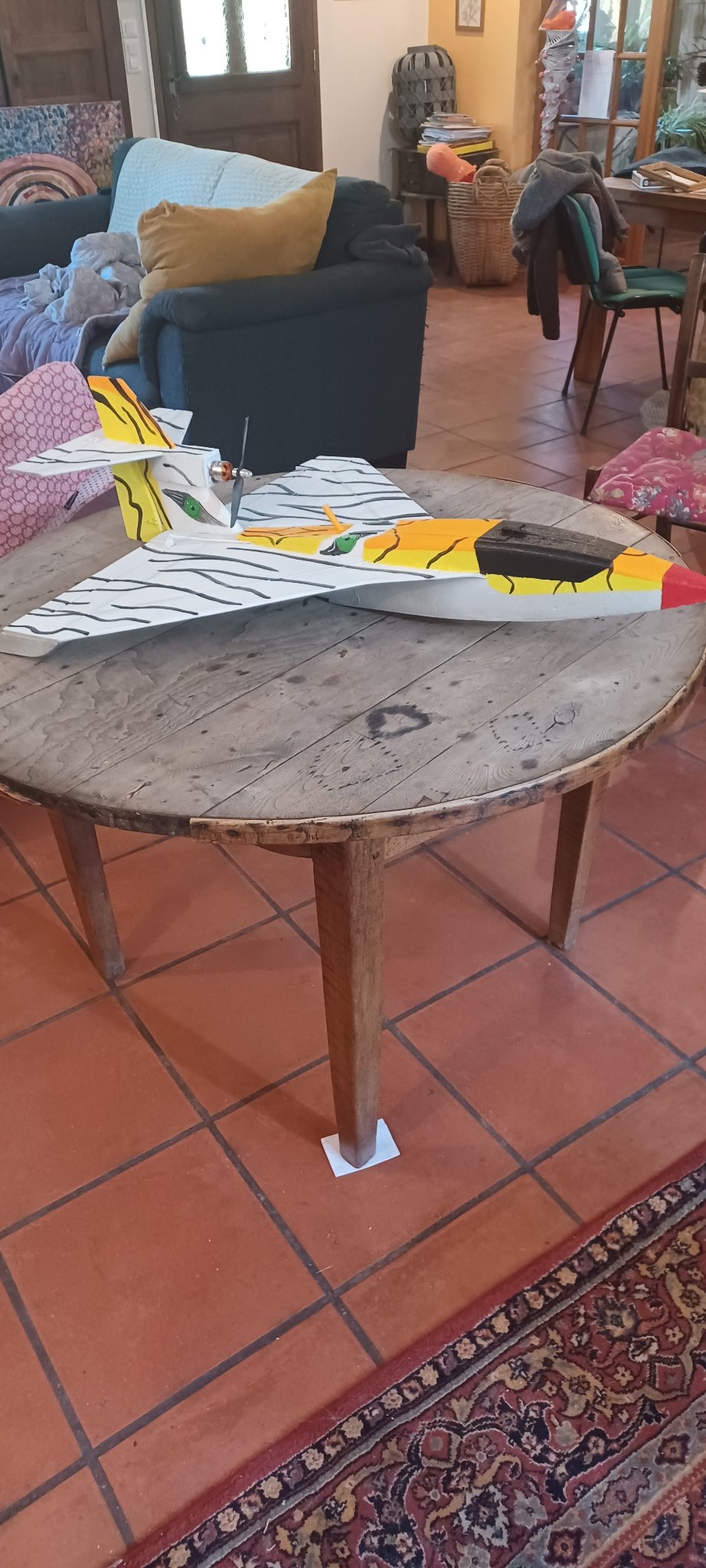

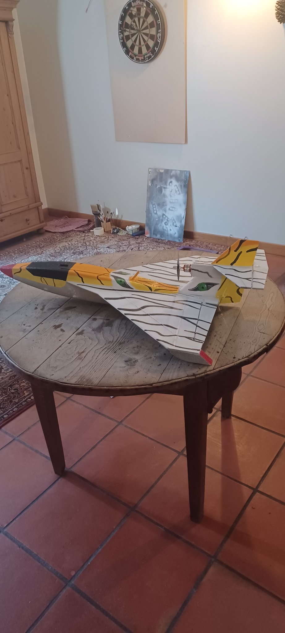

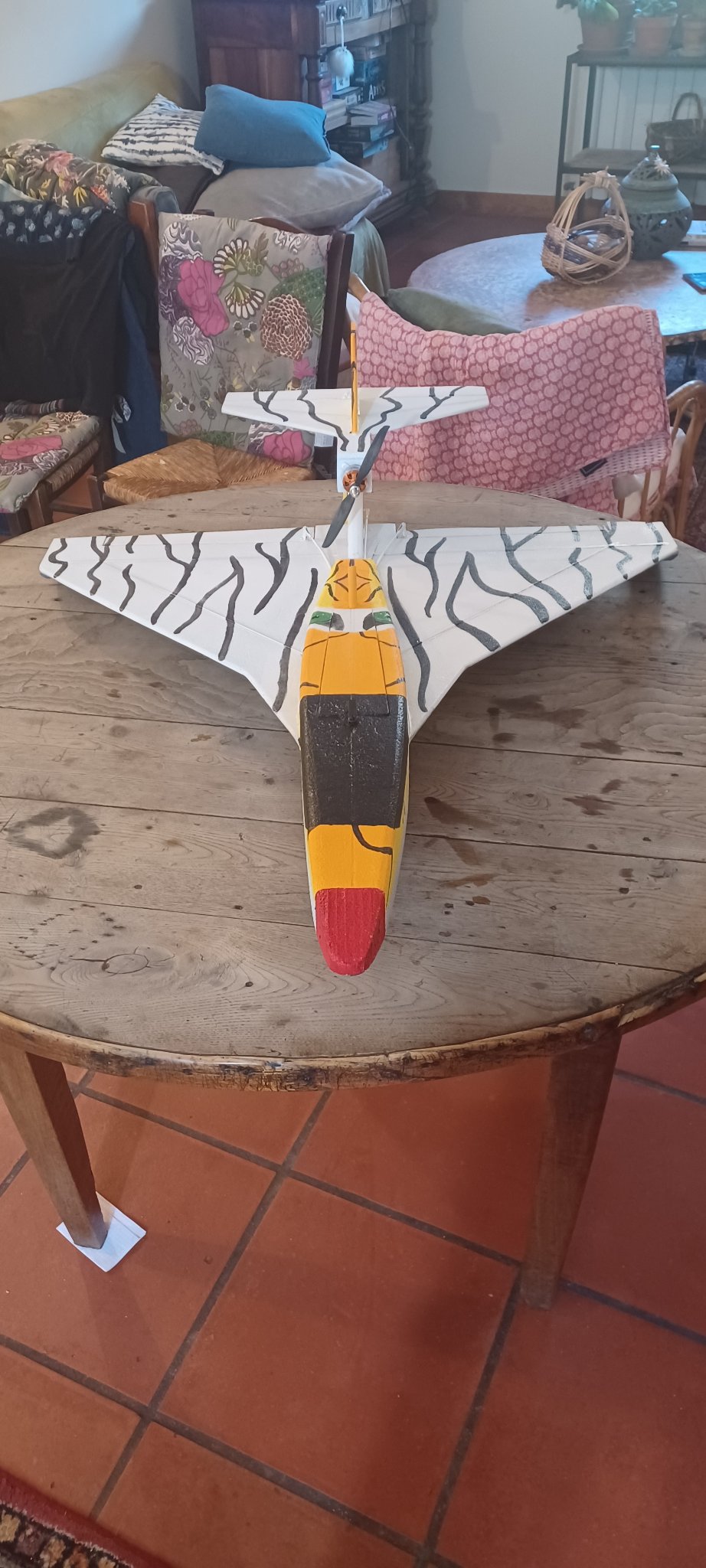

Le modele est fini
En dessous sur la partie fibrée ,peinture en bombe noir brillant et peinture blanche pour l'effet carbone
Sous l'aile peinture en bombe acrylique(pas top car le solvant dans la bombe dissout le depron)
Sur le dessus de l'aile peinture bombe blanche acrylique
Le reste de la deco est faite à la peinture acrylique au pinceau(super accroche, bonne tenue sur le depron)
dessous modele fini.jpg (281 Kio) Consulté 2140 fois
modele fini 2.jpg (304.76 Kio) Consulté 2140 fois
modele fini 3.jpg (279.53 Kio) Consulté 2140 fois
modele fini.jpg (201.27 Kio) Consulté 2140 fois
MAINTENANT LE VOL!!
Re: Polaris
Message non lu par fabien » 05 janv. 2026, 18:36
Son poids avec un accu lipo 2200ma 3s est de 700grs
