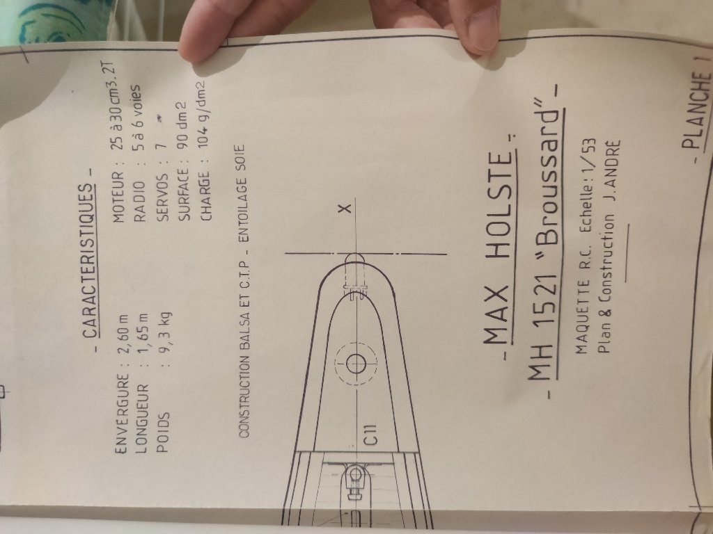

J'ai retrouvé la liasse de plans ;)

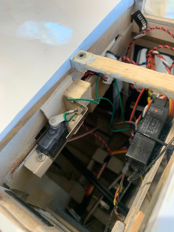

Re: Broussard Hydravion
Message non lu par mitch » 05 janv. 2026, 19:26
Le Broussard est presque fini, plus qu'à lui mettre un pilote et fabriquer un faux moteur.
Comme je n'avais pas d'interrupteur électronique, j'ai bidouillé un contacteur avec un servo 5gr qui trainait par là, comme ça, le phare d’atterrissage est commandé avec la sortie des volets.
Messages : 2985
Message non lu par Chamy34 » 05 janv. 2026, 19:50

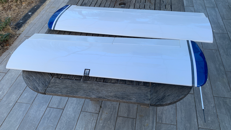

Messages : 282
Message non lu par mitch » 07 janv. 2026, 20:14
:D , si ça prend feu, c'est pas grave, en théorie, y'aura de l'eau partout pour éteindre! ;)
Les ailes sont finies, résultat des courses, les anciennes ailes sans électricité avec les deux vieux servos peraient 971gr, les nouvelles avec les quatre servo, le phare et les feux de positions avec les fils font 737gr, d’où un gain de 234gr, suis pas mécontent sur ce coup là!
