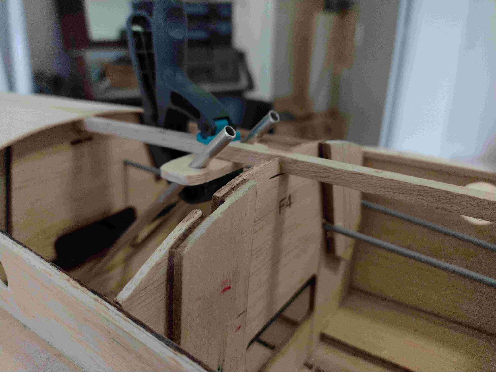

et merci pour les conseils. J'avoue que les tubes 6mm ne m'inspirent pas vraiment confiance, je me demande si ce sera assez solide.
Voici un essai de montage des moteurs :
J'ai trois millimètres de jeu entre l'hélice et le pont, ça paraît juste, non? A ce stade je peux relever facilement de quelques millimètres. Qu'en pensez vous?
Pierre, tu vas être content, les hélices seront contrarotatives, on va essayer comme ça.

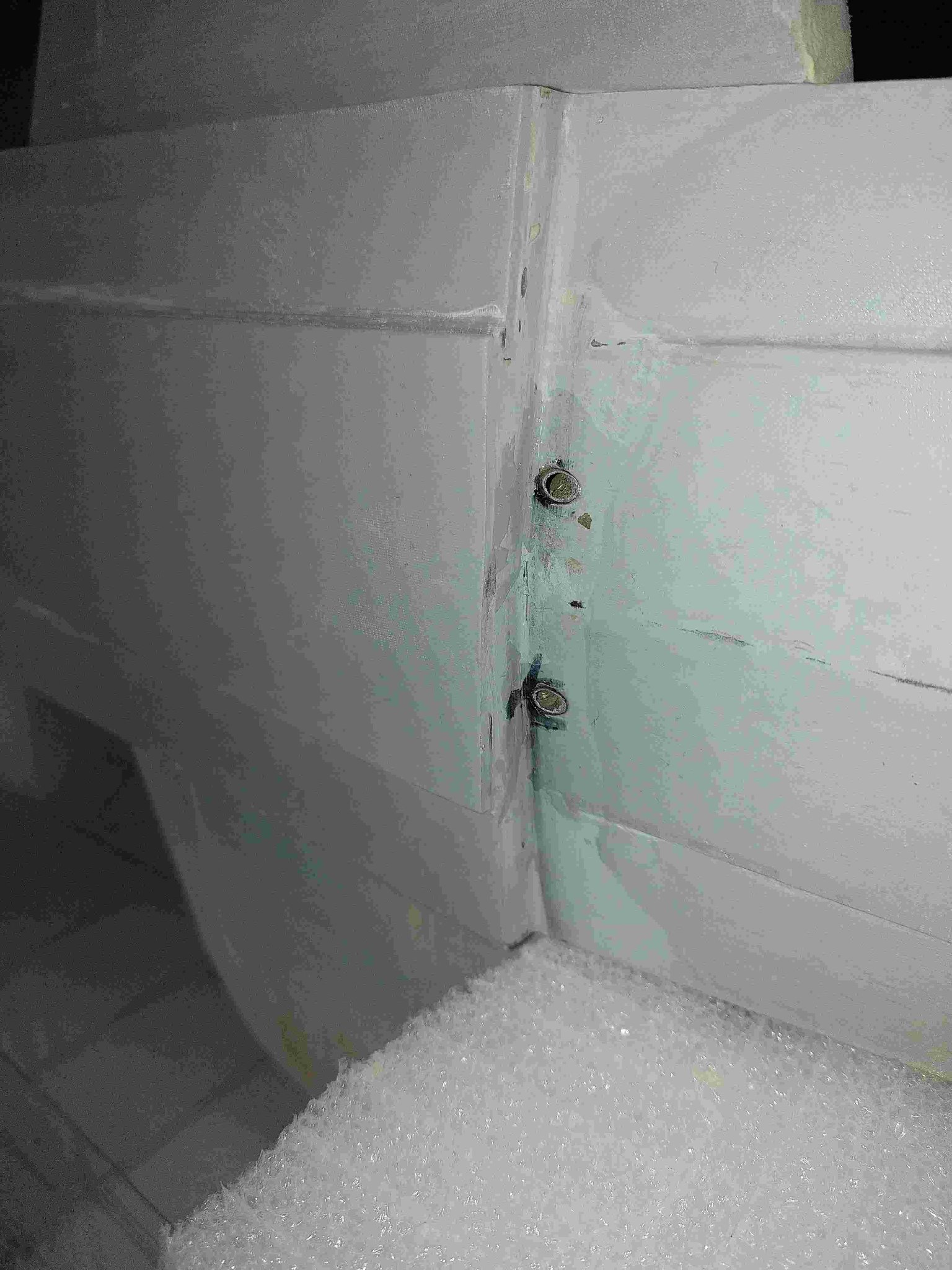

Les points de fixation des haubans dans les ailes sont installés, j'ai rajouté un morceau de 0.4mm pour répartir un peu mieux l'effort. Bon ça sert peut être à rien, mais pour 6 grammes ça fait joli...mais ça me chagrinait de passer d'une planche de balsa de 1.5mm à du ctp de 3mm, sur lequel est monté l'écrou à griffe. Ca sera stratifié, de toute façon.
Quant à faire des plans, c'est une autre histoire! Je n'ai pas vraiment choisi ce plan, c'est plutôt l'inverse qui s'est produit, il était exploitable directement avec la machine et c'est ça qui m'a décidé.
Quand tu auras le plan du 300, avec plaisir pour participer à la découpe!

Oui, relève un peu, 7 ou 8 mm sera plus seyant.
Si impossible, faudra rogner les hélices.

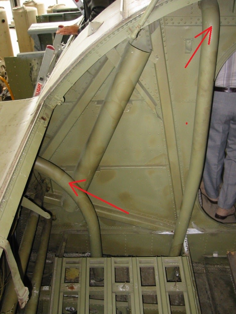

Merci pour ces infos. Quant à savoir s'il ne sont pas que décoratifs, c'est une bonne question.

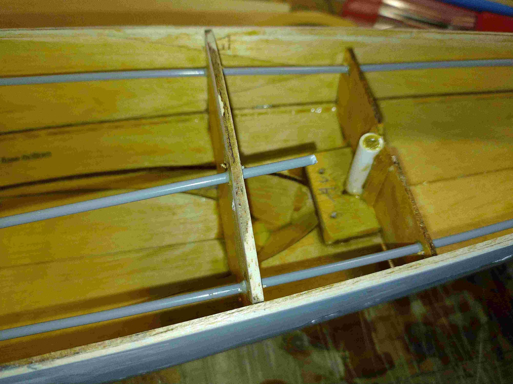

Les clés d'aile sont en jonc carbone 8mm, le fourreau de clé d'aile est un tube laiton qui traverse le pylône moteur de part en part. L'aile fait 61cm.
La jonction pylône - coque se fait par 4 tubes carbone 6mm, sans jambes de force.
Sur le plan, il n'y avait pas de liaison avec la structure au niveau des points d'attache dans l'aile, juste une petite contreplaque en ctp 3mm. Dans le doute j'ai choisi de répartir un peu avec du CTP 0.8mm.
Bon, le modèle a l'air de bien voler comme ça, mais comme je sui nickel pour l'instant au niveau poids je vais faire comme si ils étaient un peu fonctionnels tout de même.

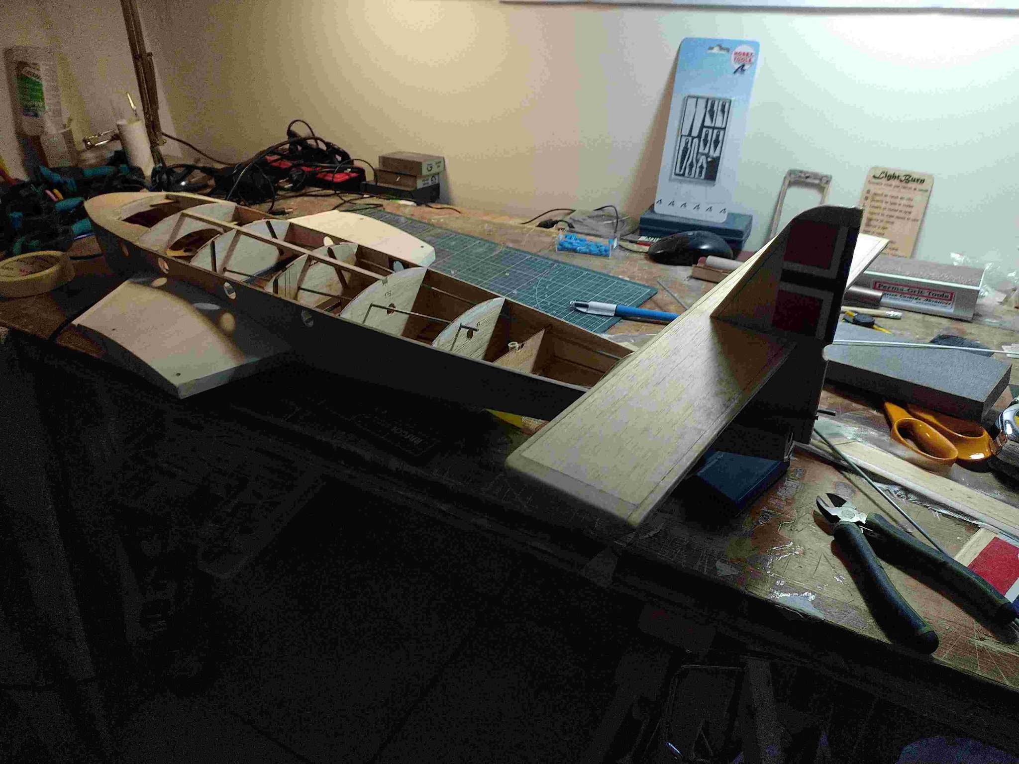

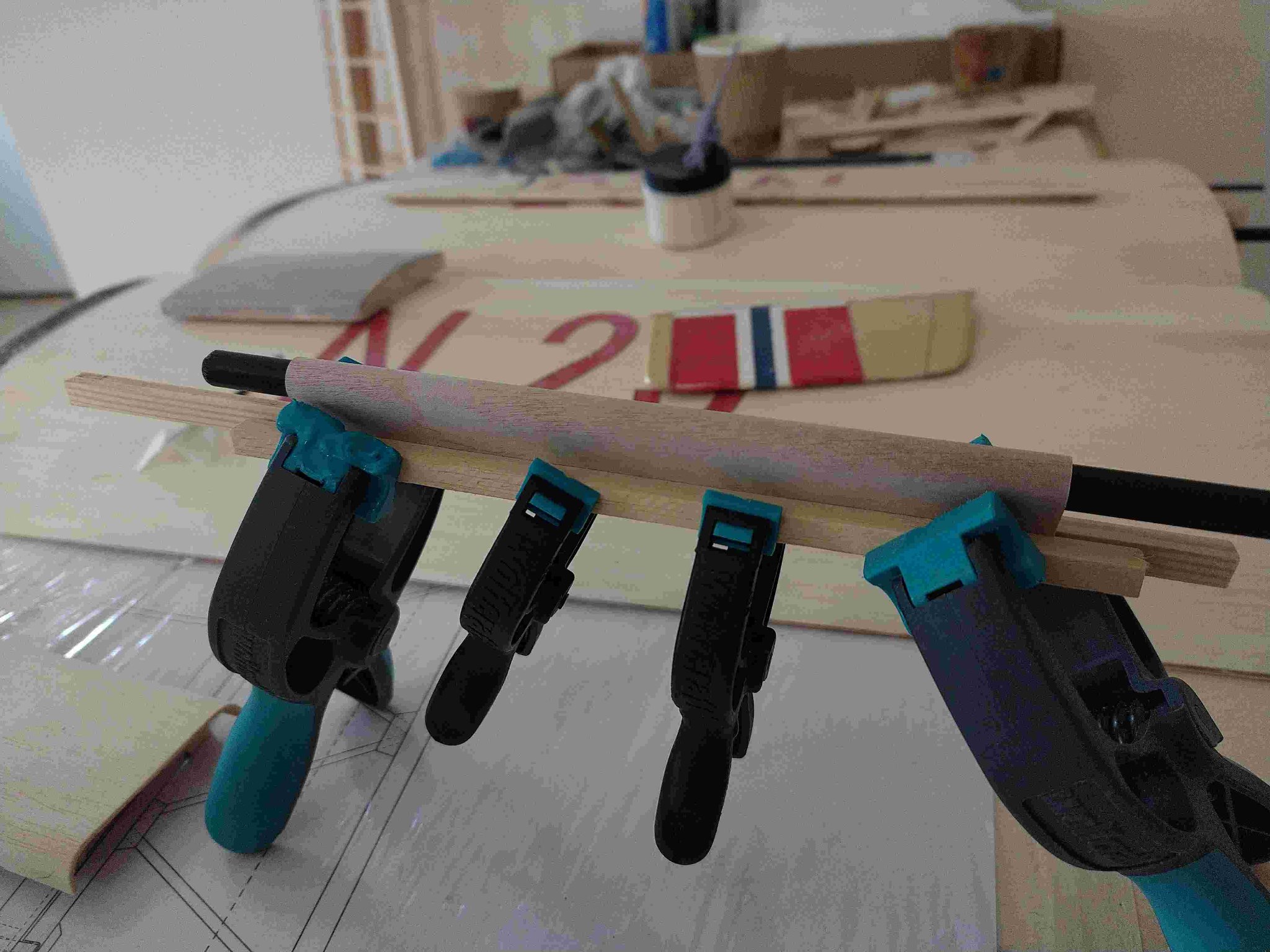

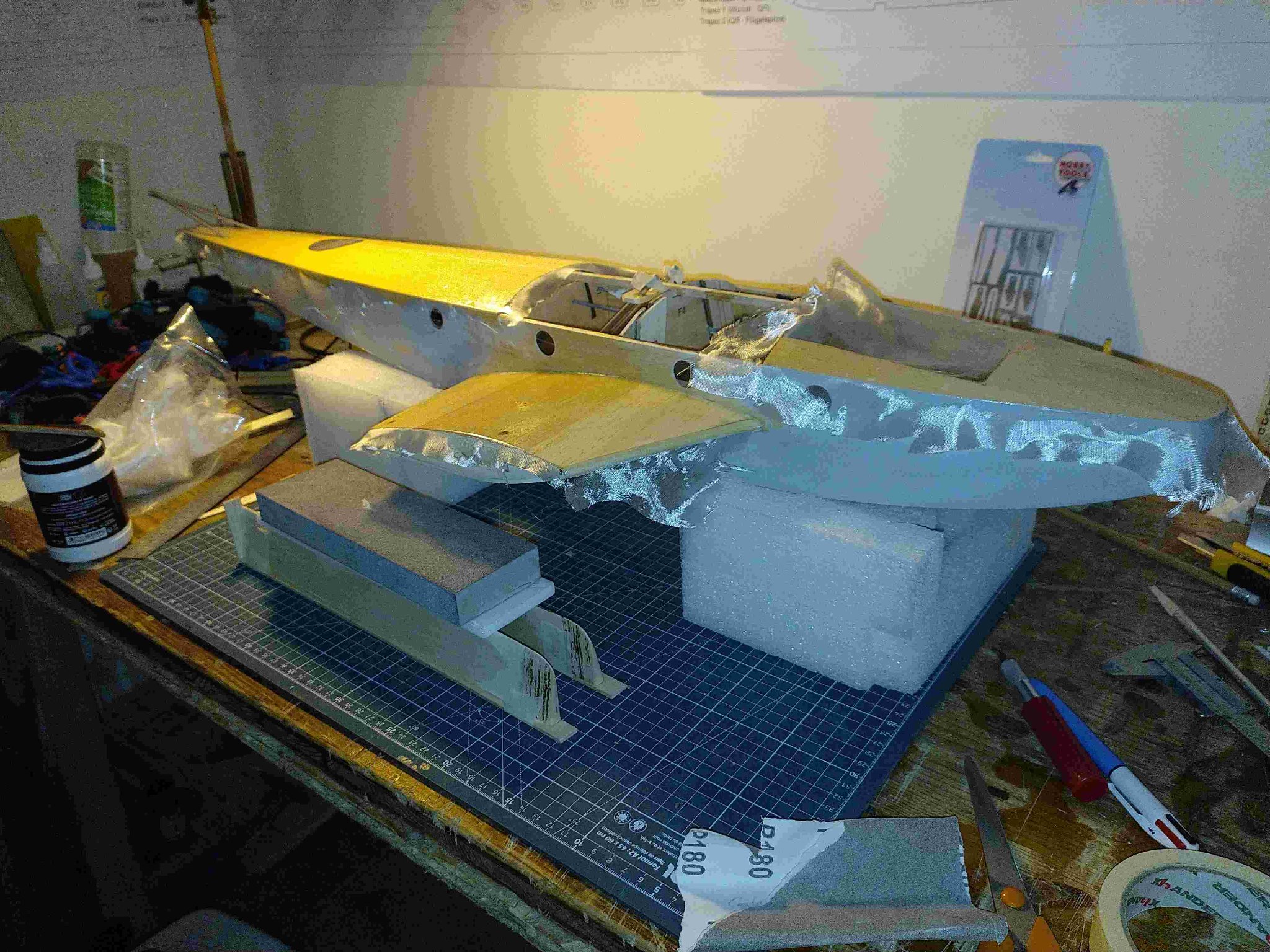

Quelques petite avancées. J'ai renforcé latéralement les couples qui se prolongent en stabilisateurs, et qui vont tenir les haubans au niveau des extrémités des flotteurs stabilisateurs :
Ca me paraissait un peu léger, au cas où les haubans jouent un petit rôle tout de même. Deux plats carbone collés sur les couples font la jonction avec les cadènes de haubans, ça améliore la cohérence structurelle générale, à mon sens.
Collage de pièces pour l'étrave :
Puis ponçage pour trouver une forme qui me plaît. Il y a eu de multiples formes, d'après les photos que je trouve sur internet. J'ai choisi des bordés de fond pas mal tulipés, normalement ça rejette les filets d'eau pour une navigation sèche
Il faut que je retrouve encore un peu la ligne médiane de quille, j'ai une petite déviation due à un collage imprécis des bordés de fonds. Mais ça va venir...

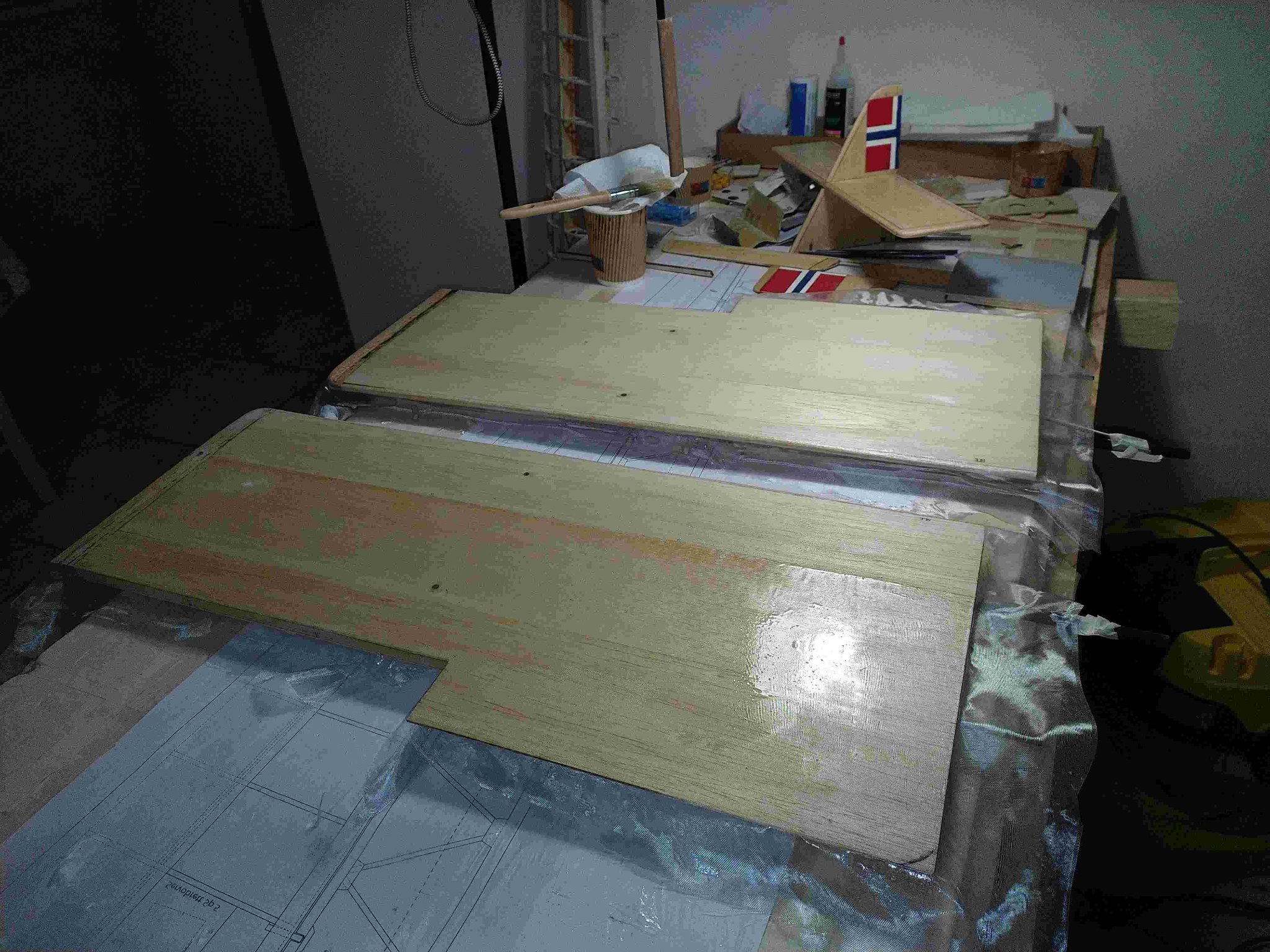

Quelques hublots sont usinés, ça donnera un peu de vie au modèle :
Ensuite les extrados prêts à être collés :
Puis encollage et scotchage :
Et ensuite au dodo avec une bonne courtepointe bien lourde :

Ensuite, pour pouvoir passer ou changer les fils des servos et des ESC entre la nacelle et la coque, j'ai fait un petit profilé en ctp 0.4 mm bouilli et formé sur un tube de 8 mm :
Je mettrai ce faux pylône en biais entre la nacelle et la coque. On y passera largement 4 rallonges de servos .
Les ailerons sont découpés, et les ailes en cours de stratification :

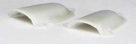

Sur le Dornier 24, il existe une ventilation juste en arrière du redan, afin d'éviter l'effet de succion qui empêche la coque de passer au planning. 4 gros tuyaux sont connectés et permettent à l'air d'être aspiré, ce qui fait que l'hydravion déjauge sur la partie planante de sa coque relativement aisément, en tout cas avec moins de puissance nécessaire que si ce système n'était pas en place.
Les photos si dessus sont celles du modèle de Bart, dont je me suis aussi procuré les plans.
Ces évents n'existent pas sur le Wal, mais comme c'était tentant j'en ai mis deux :

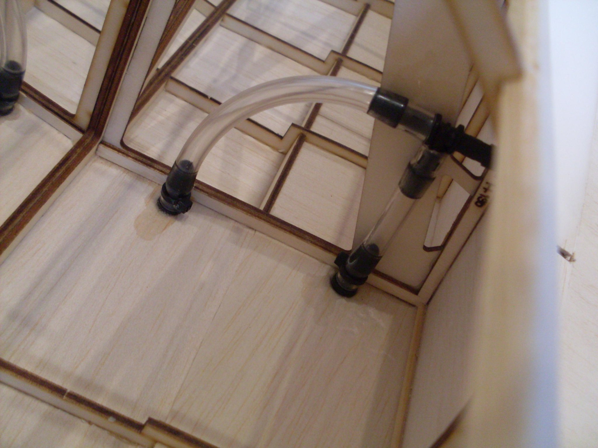

En partie haute l'air sera canalisé par deux capots :
J'ai choisi un diamètre interne de 6mm pour les tuyaux , 8mm ça avait l'air beaucoup. Comme les capots canaliseront l'air de l'hélice avant, ça devrait créer une petite pression dans les tuyaux et aider d'autant à déjauger. On verra si ma théorie se révèle valable
La coque est en cours de stratification :
