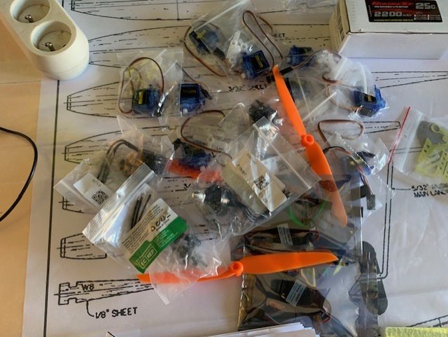

Avec tout l'accastillage (et même plus, il y a 4 moteurs et 10 servos! il peut en monter 2)

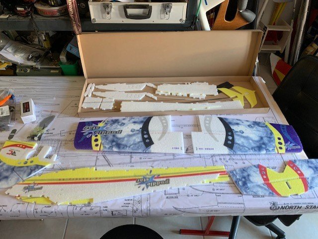

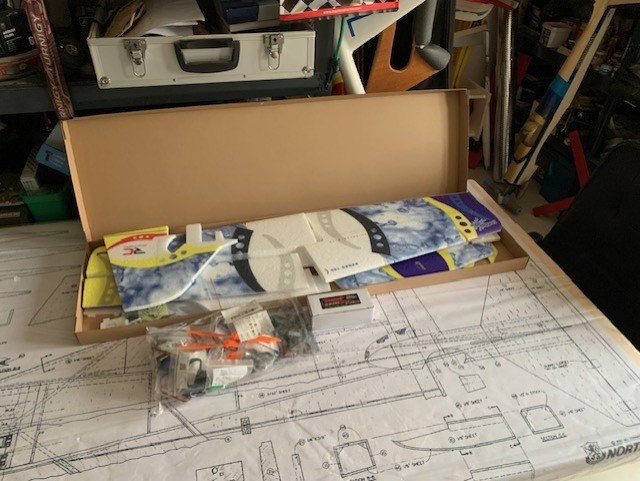

Bon, on déballe
PUDDLE STAR de RC Factory

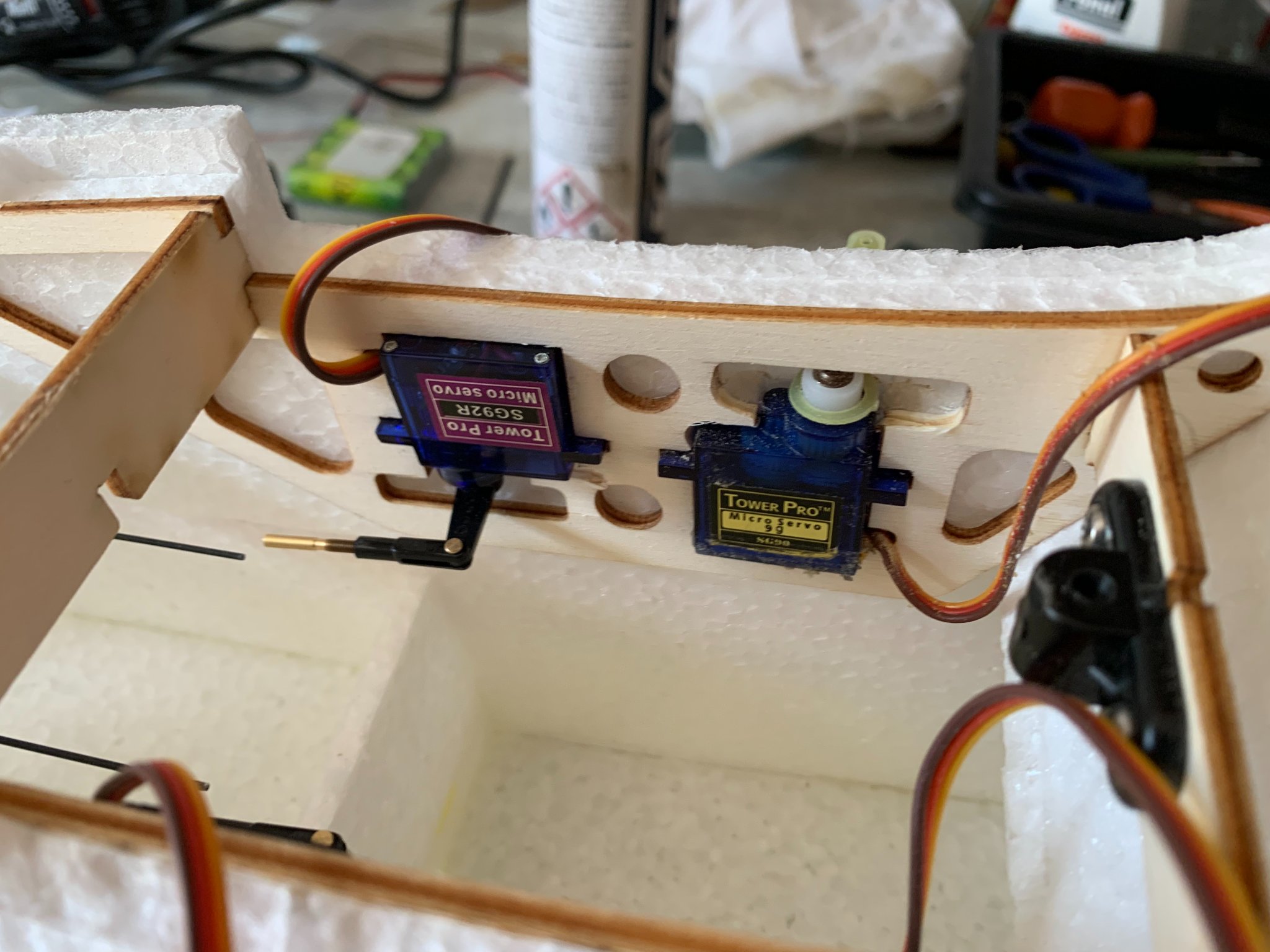

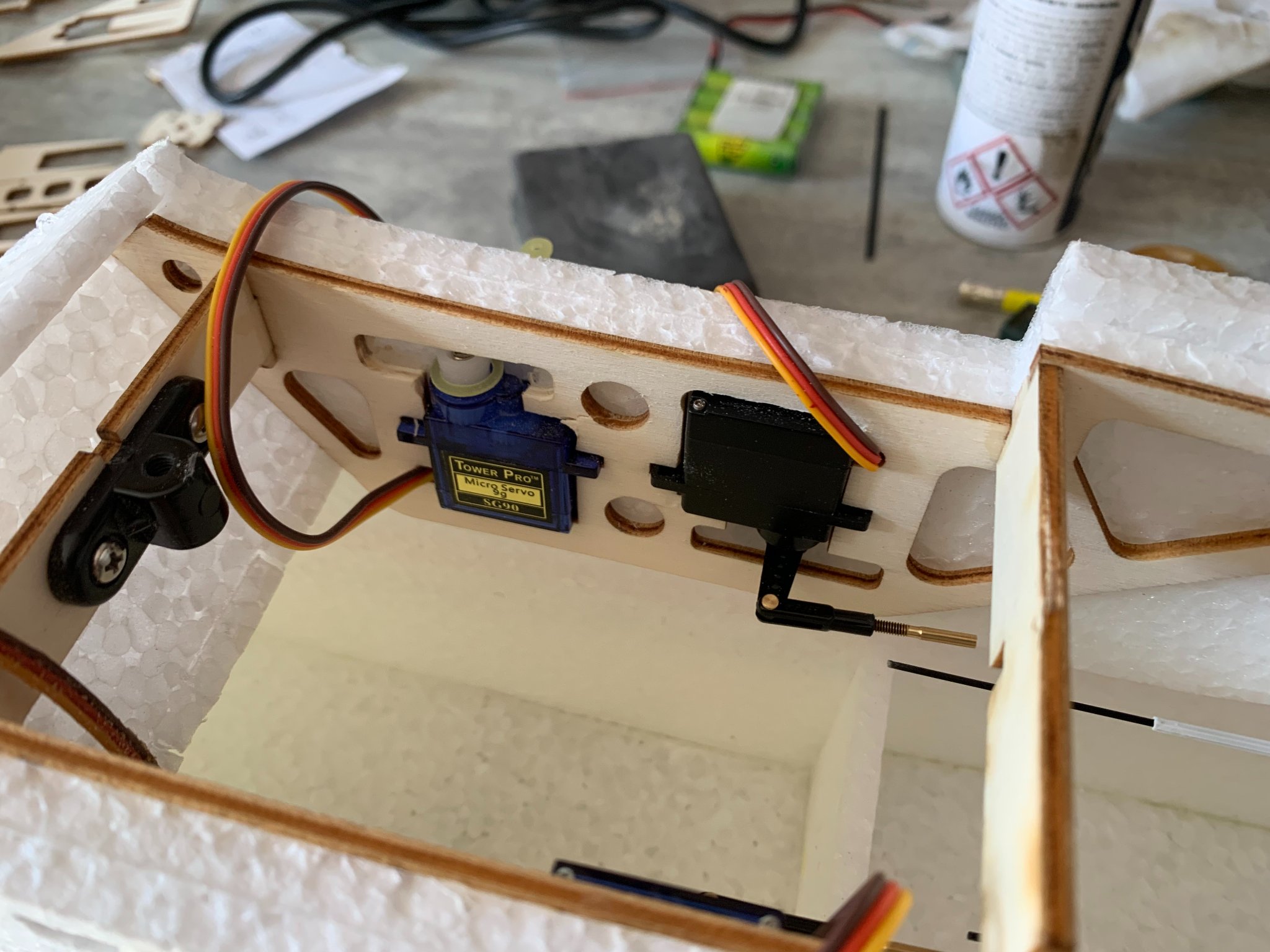

Test des servos ce matin: ce sont des servos SG90, mais pas des servos à position, comme nos servos normaux.
Non, ce sont des servos à rotation continue, tant qu'on ne relâche pas le manche!
Je ne peux rien en faire.

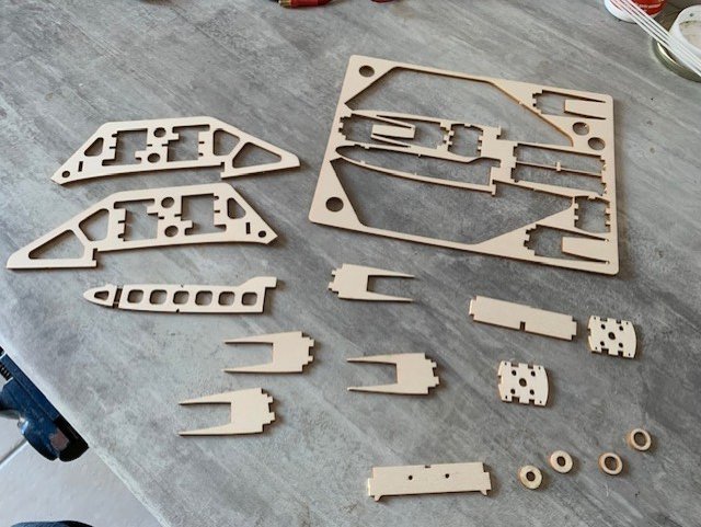

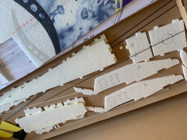

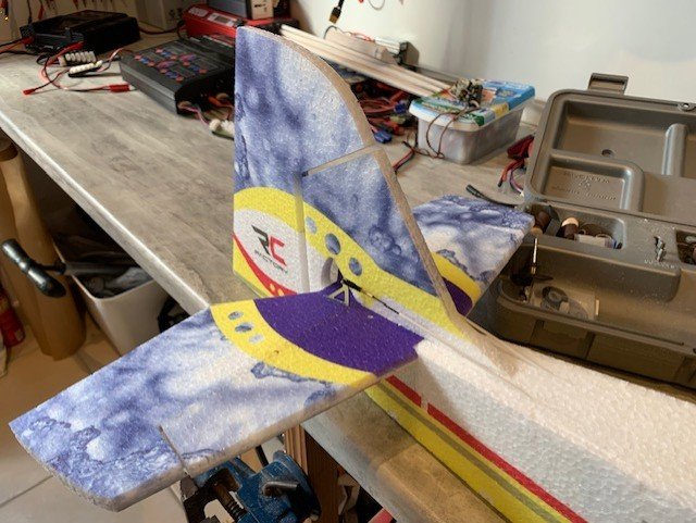

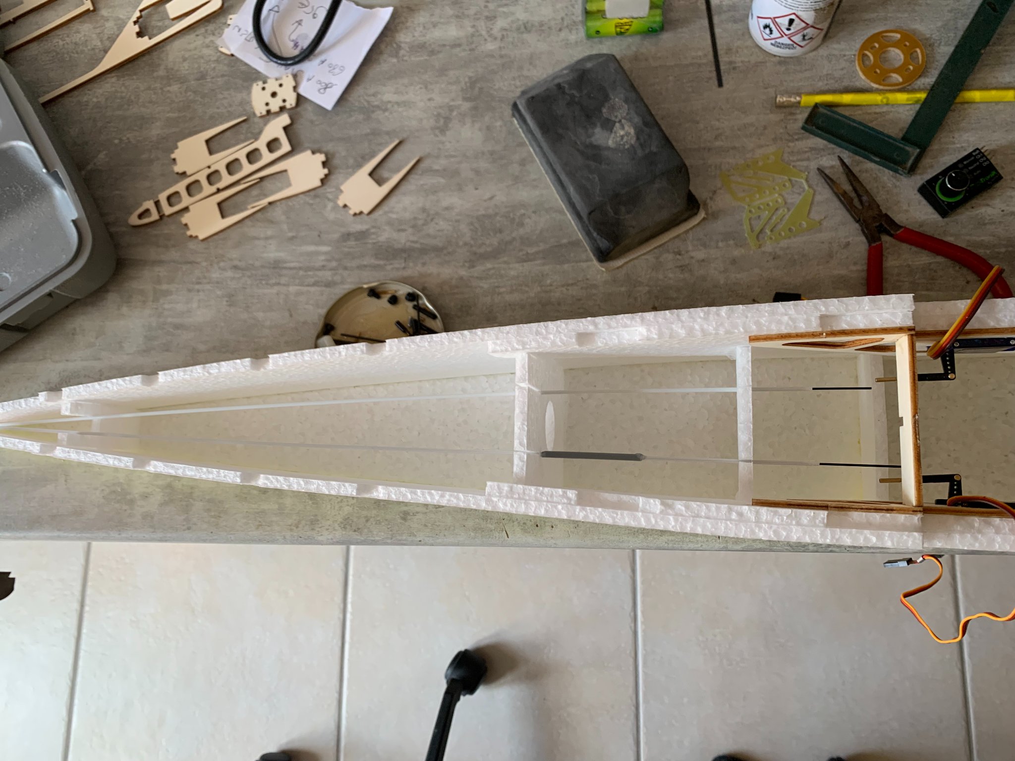

J'ai un peu avancé ce jour.

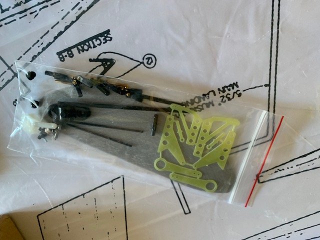

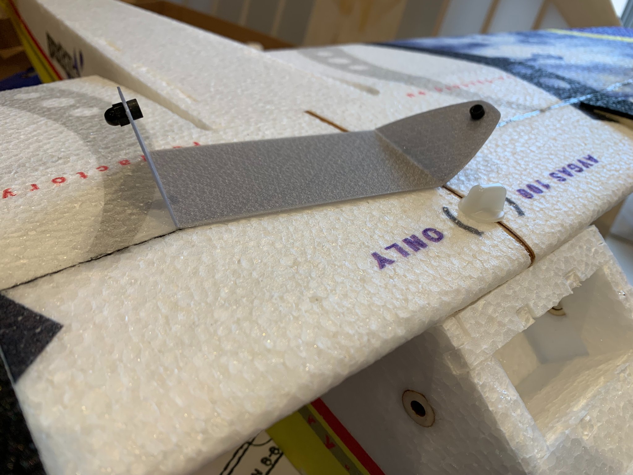

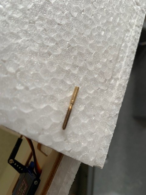

Alors, mef avec les photos, il y a les photos 36 et 37 qui ne sont pas bonnes. Sur la photo 36, il faut placer la pièce cul par dessus tête. Faire un essai à blanc dans les flancs.

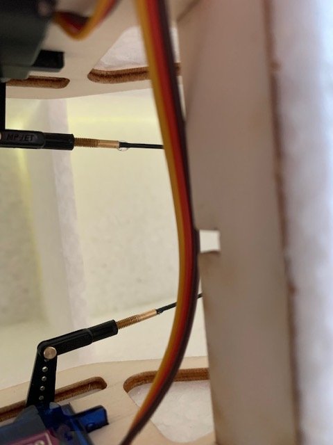

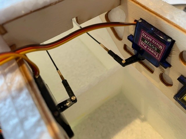

En allant chez le président, son Eminence, m'a remis plusieurs servos adéquats. Problème "servical" résolu. Tout se monte à la cyano. Il faut une basique, et une très fluide. Avec une bombe d'accélérateur. Je me sert de ce matos. Inconvénient, les tubes se bouchent souvent.

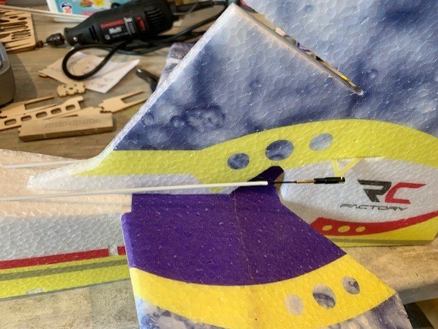

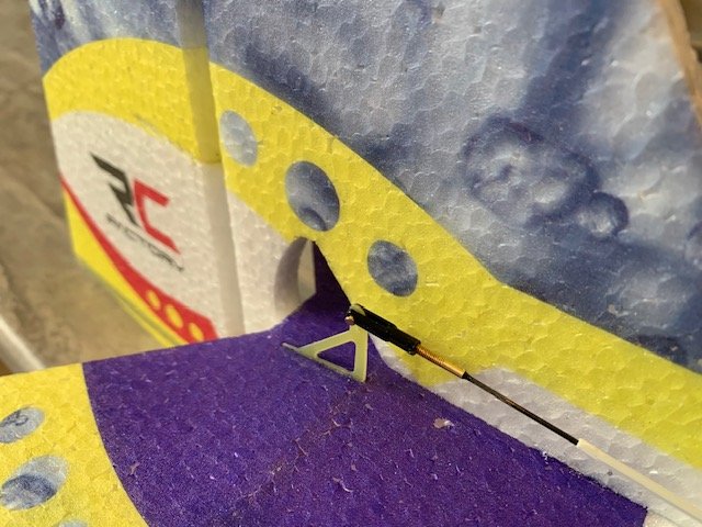

Le SEUL tube qui ne se bouche pas, c'est Kavan, celui qui a une forme spéciale, une merveille., il existe spécial mousse, fluide, normal ou épaisse: Le fuselage est bien avancé, houais, plutôt fini. Meff, différentes tailles de chapes pour empennages et ailerons. Un enfant se ferait avoir (pas que, quel nul je suis) Mais ce post sert à ça, à vous faire sentir plus intelligents que ce que vous êtes...

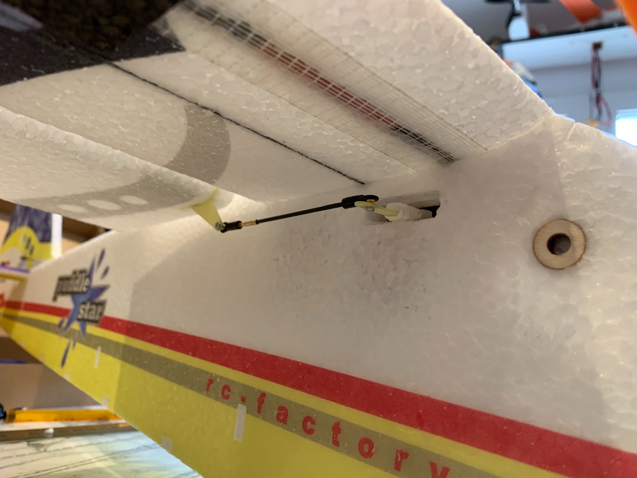

Une gaine de tringlerie était cassée (avec l'accord du fabricant puisque c'était camouflé par du scotch!
Pour finir, le grand père de Nathanael s'est fait un peu embobiner pour les servos, mais, pour le modèle, je crois qu'il a déniché la perle rare pour l'écolage en hydravion!

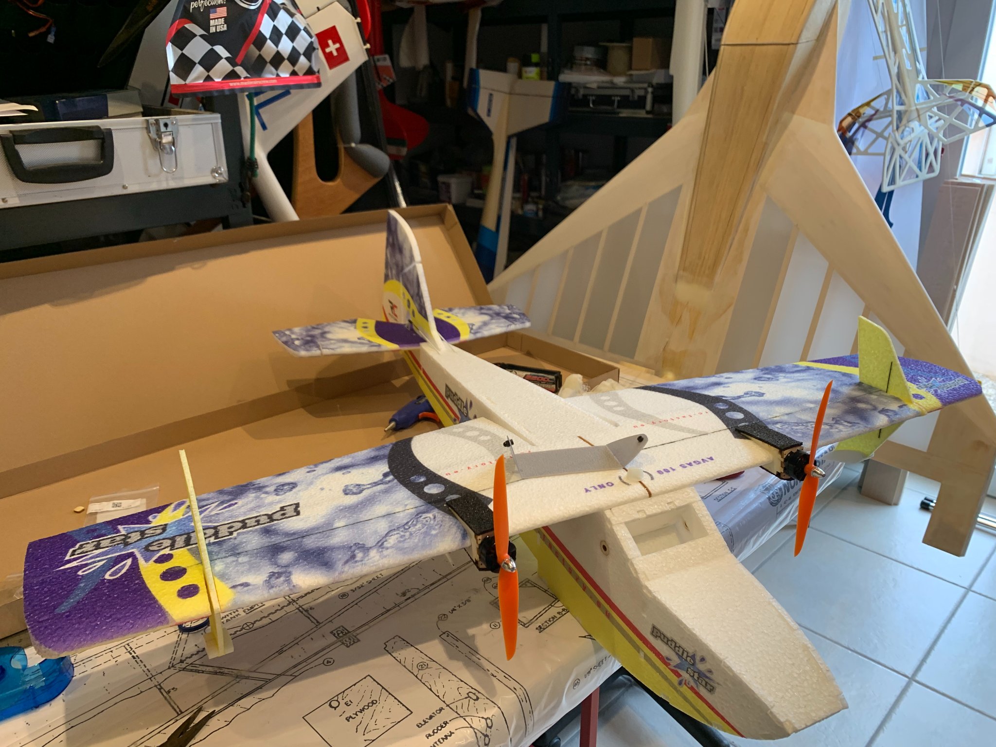

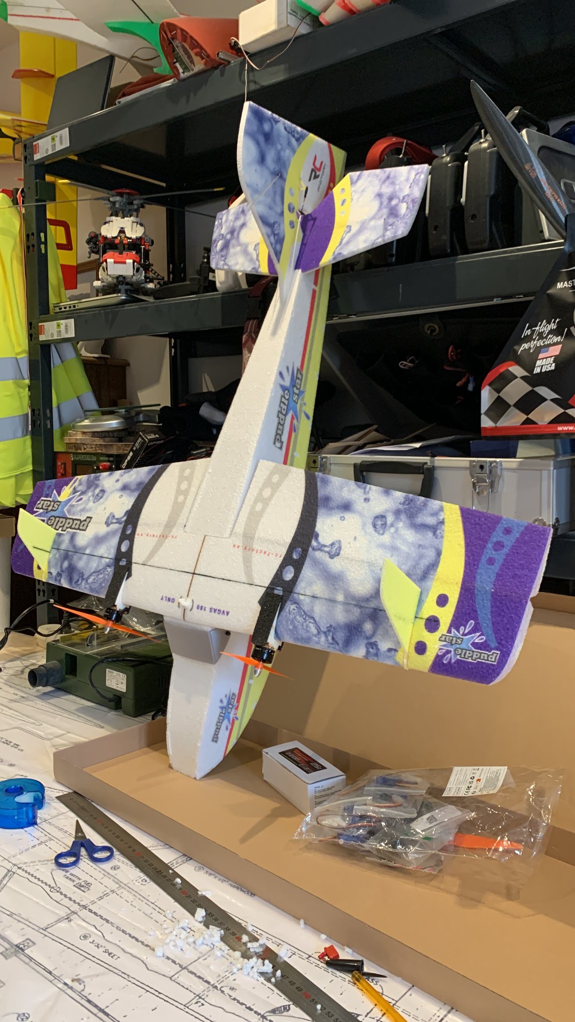

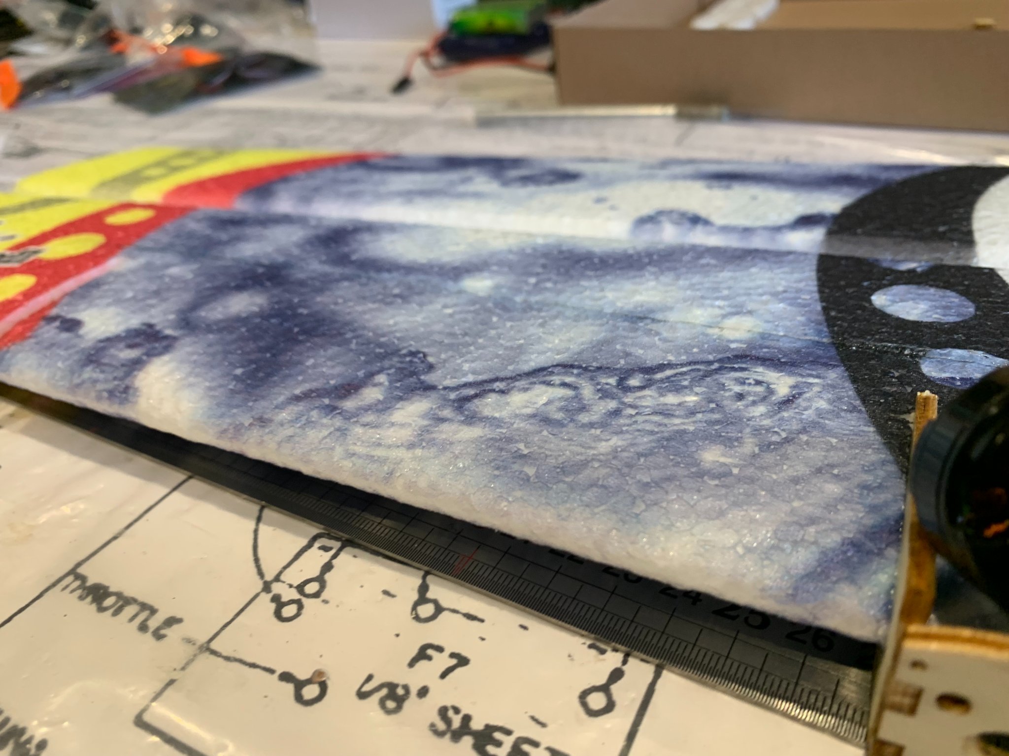

Dernière ligne droite cet aprem.

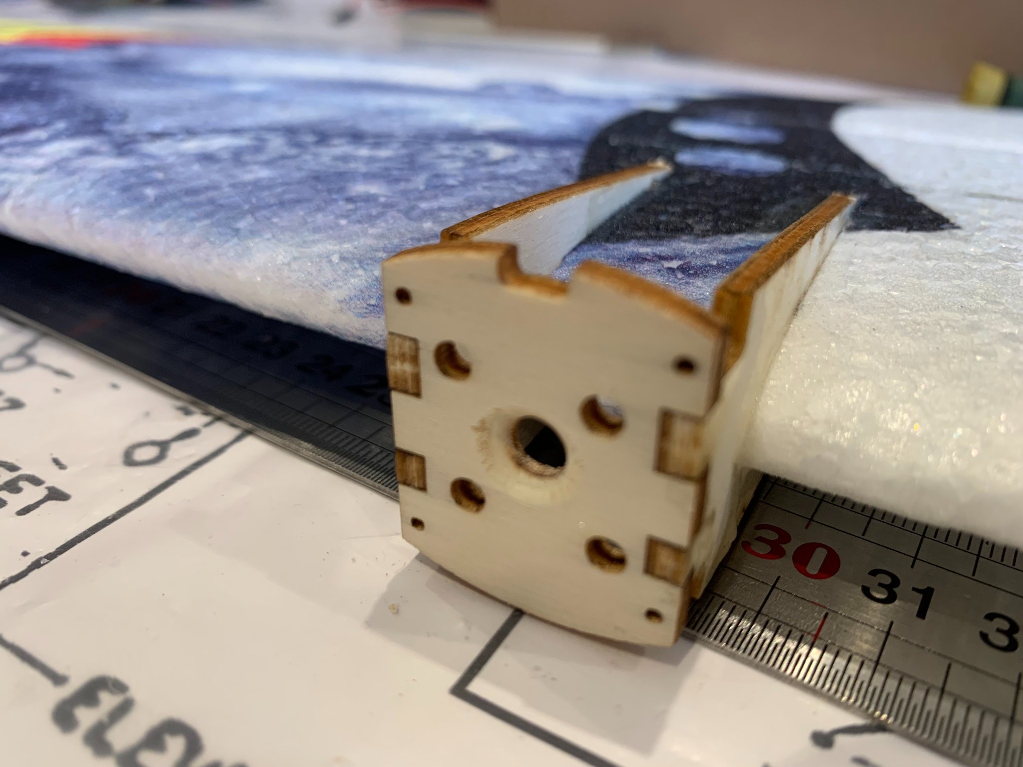

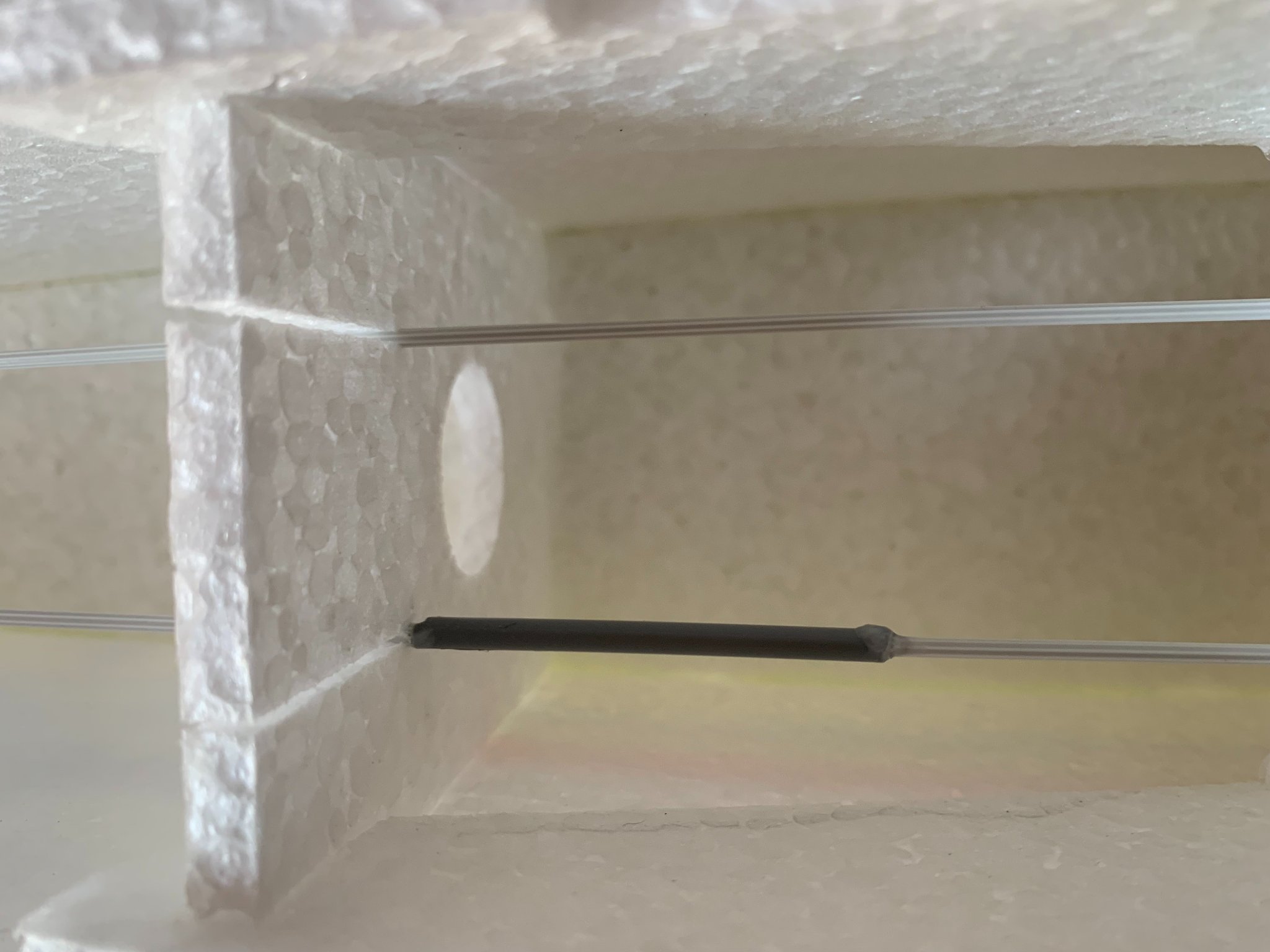

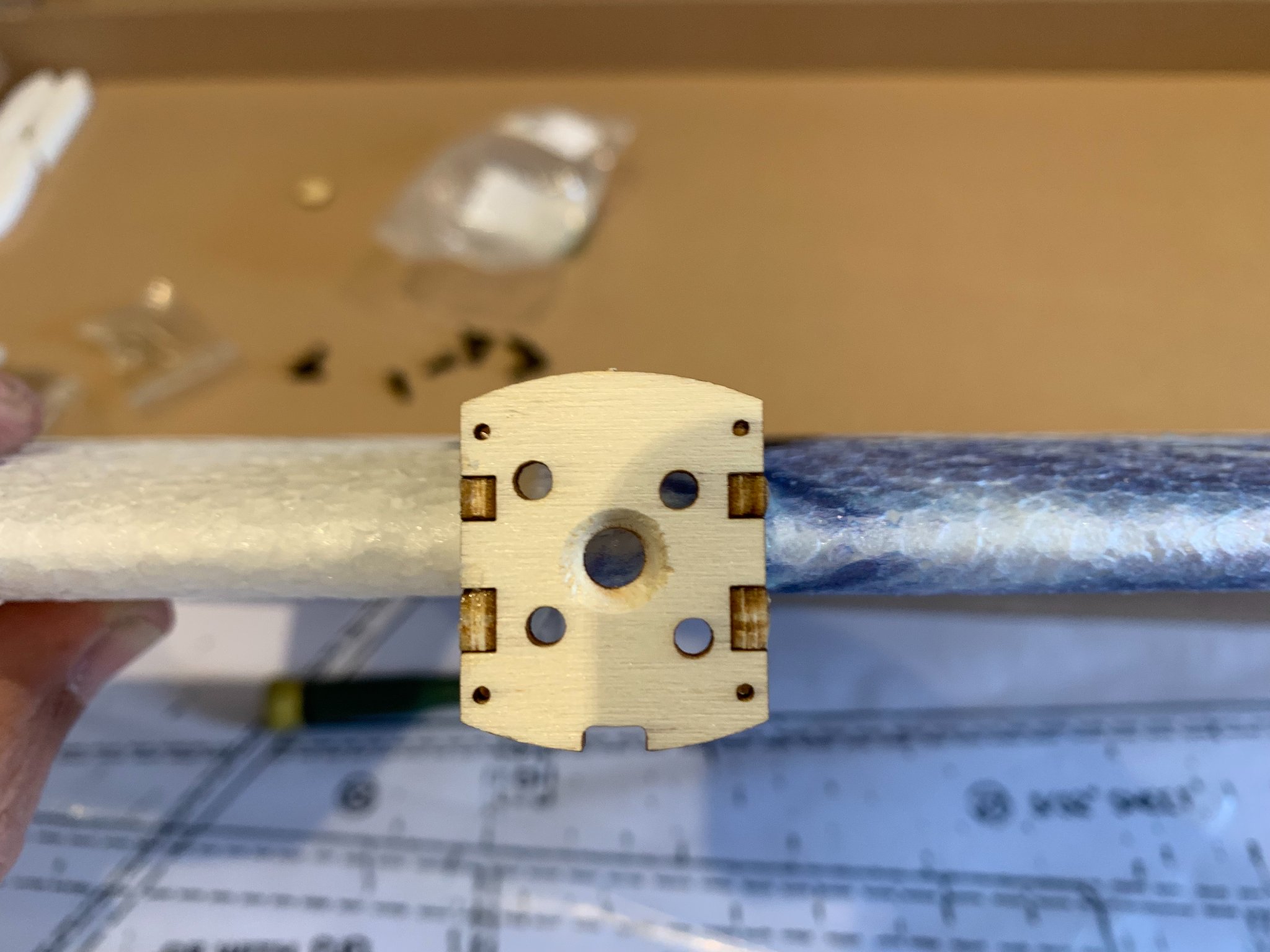

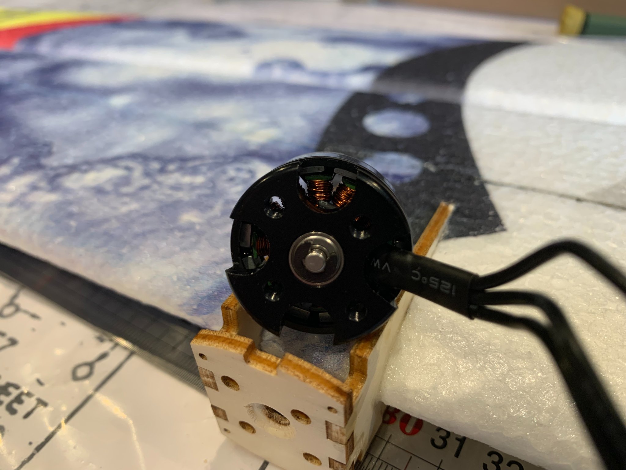

Montage de l'aile, avec 2 longerons, un à l'intrados et l'autre à l'extrados, en jonc de carbone de 1mm.Et ça marche! Fixations moteurs: mef, les 4 vis ne forment pas un carré parfait.

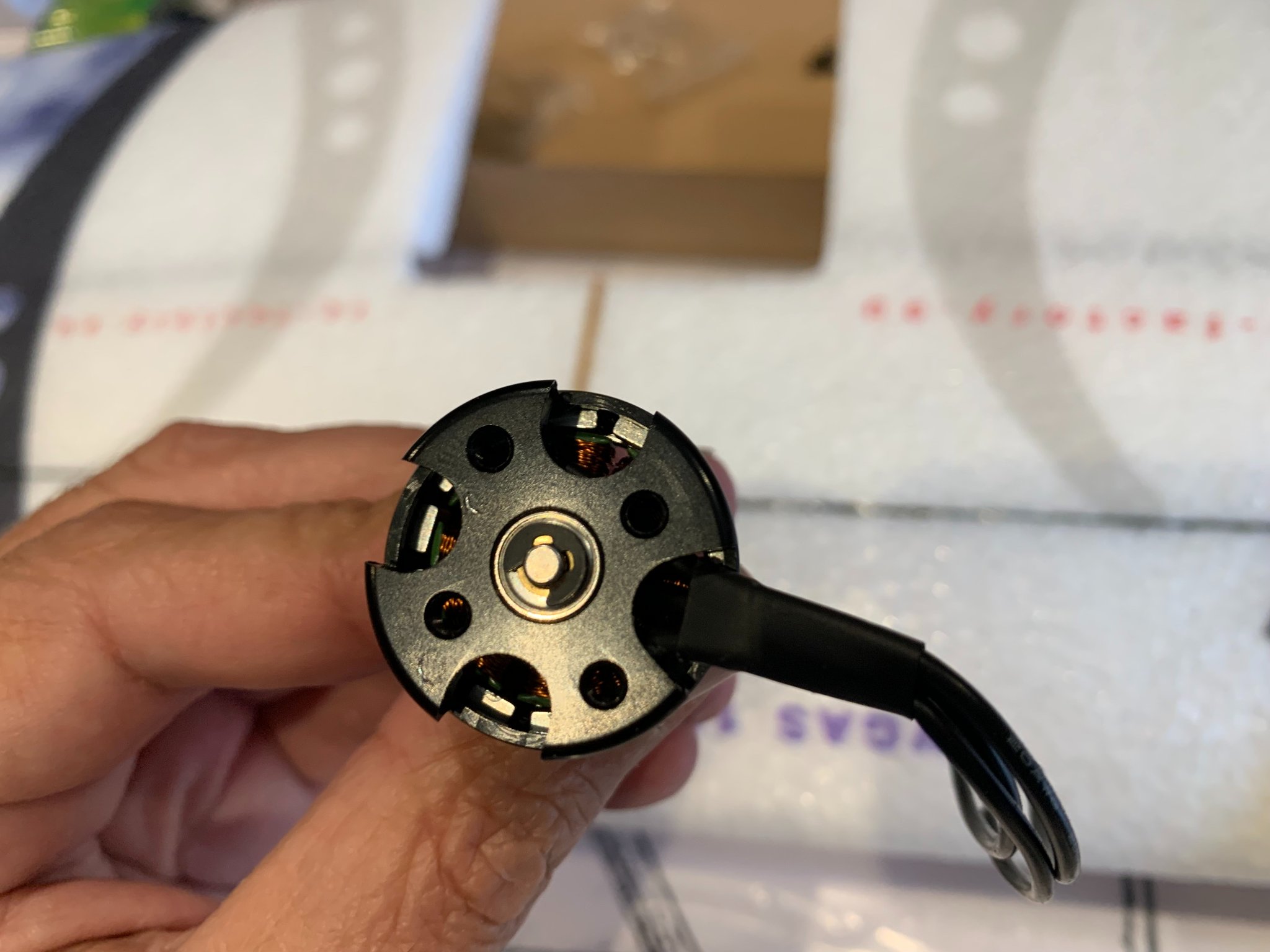

Il faut faire un chanfrein au milieu pour le circlip de l'axe. De plus, sur les 4 moteurs fournis, bé deux sont avec axes moteur filetés à droite, et les 2 autres avec axes filetés à gauche...
Comme les hélices ne sont pas contrarotatives, j'ai mis les 2 mêmes moteurs avec un sens de vissage "naturel". C'est 2 hélices 7 X 3.5
A voir si il existe des 7X3.5 à pas inverse.

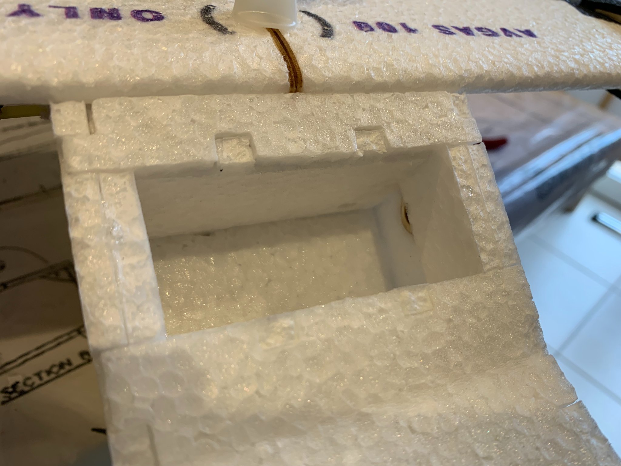

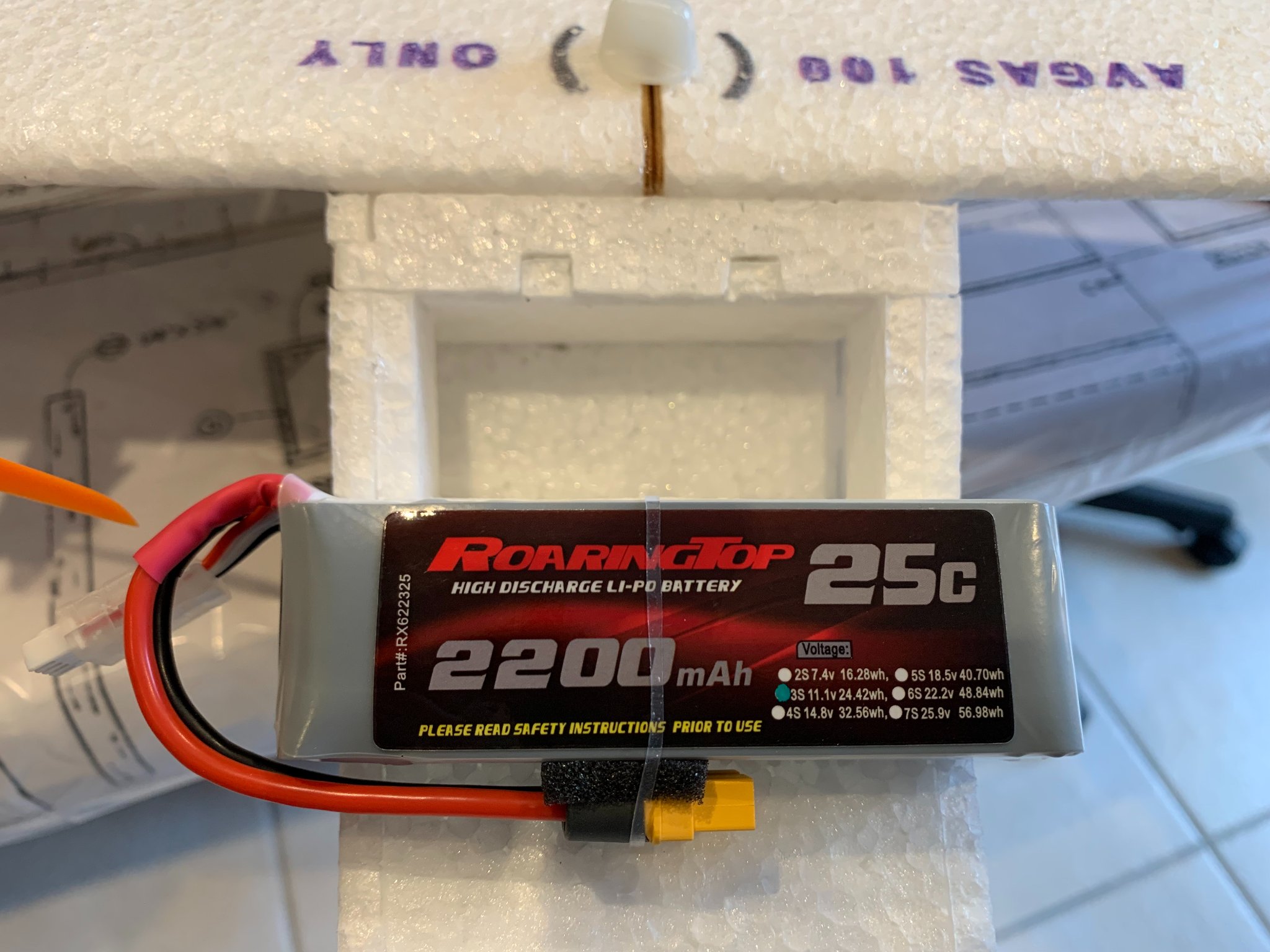

Il faut rallonger les fils moteurs pour que ça fasse propre. J'ai même mis des prises pk pour pouvoir inverser le sens de rotation au cas où La batterie lipo fournie est trop grande, elle ne rentrera pas dans le compartiment qui fait 7cm X 3cm, profondeur 5cm.
L'aile est démontable facilement, les commandes d'ailerons restant sur le fuselage,il faut juste déboiter les chapes à boule côté ailerons. Le capot du compartiment lipo est ingénieux, fixé par 2 aimants. Pour la programmation de la radio, veiller à mettre une sécu moteur, une vraie, et un mixage dérive / moteurs.
Le câble servo en Y ne servira à rien, et avec les radio actuelles, ce serait péché de s'en priver.
Bien entendu, il faut un récepteur 6 voies. Qu'on se le dise!
Il y a 15ans, l'entrée de gamme en hydravion était le Canadait HK415 d'Hobbyking.
Le grand père de Nathanael, a trouvé un modèle, certe qui existait depuis quelques temps, mais que nous n'avions pas essayé. Et il se trouve que si je devais choisir un modèle pour nos jeunes, (ou nos vieux pas très doués), ce Puddle Star serait tout indiqué. Monsieur, veuillez venir dans notre association! Vous y avez toute votre place.
Je viens de peser le sujet: 350gr sans batterie ni récepteur.
Je me tâte, vais je le restituer à son propriétaire remuant... Centre de gravité, 295mm derrière le nez (le nez avant crash, bien entendu)
Il reste à étanchéifier le fond du fuseau avec du scotch large (voir notice en début de post)
Et , c'est pas des calembredaines, ce modèle va faire partie, dans un futur proche, de mon escadrille. Tu peux voler dans une grosse flaque, un cours d'eau, et même au Salagou si tu veux initier Madame, par exemple. Ca a l'air incassable.
