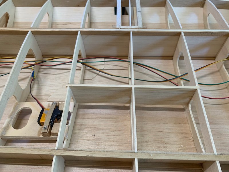

Re: Potez CAMS 161
En attendant, on continue tranquillement, mise en place du renfort pour la fixation des haubans arrières de l'aile, et j'attaque le coffrage de l'intrados.
