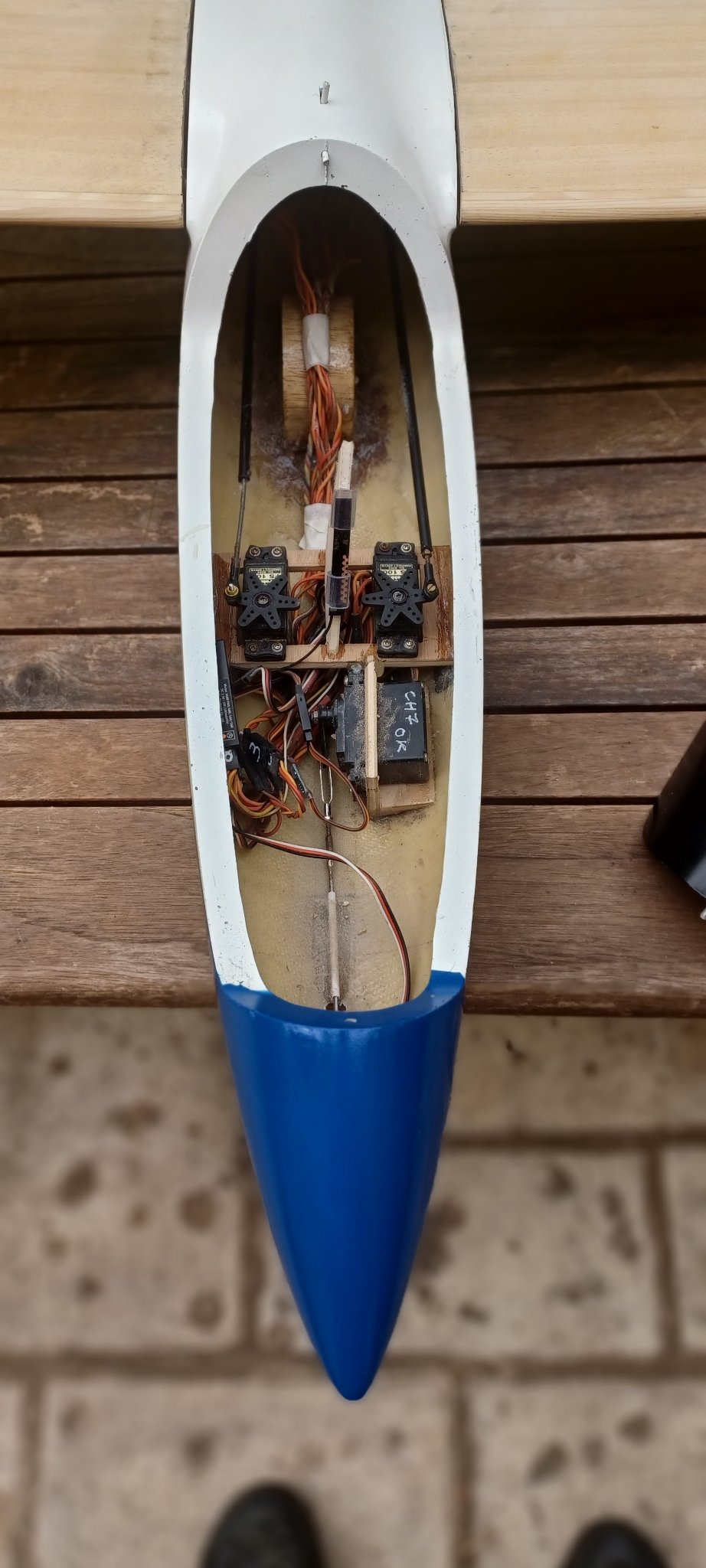

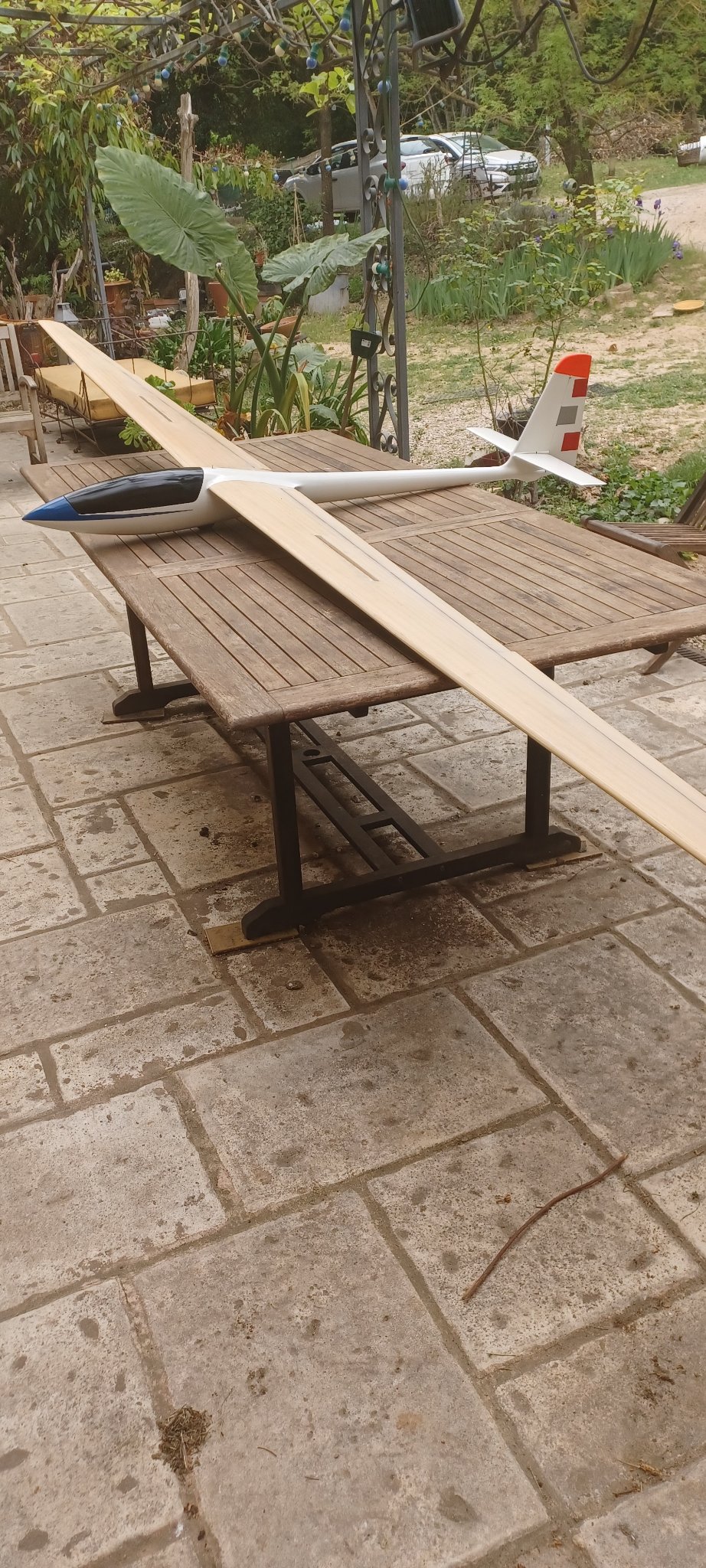

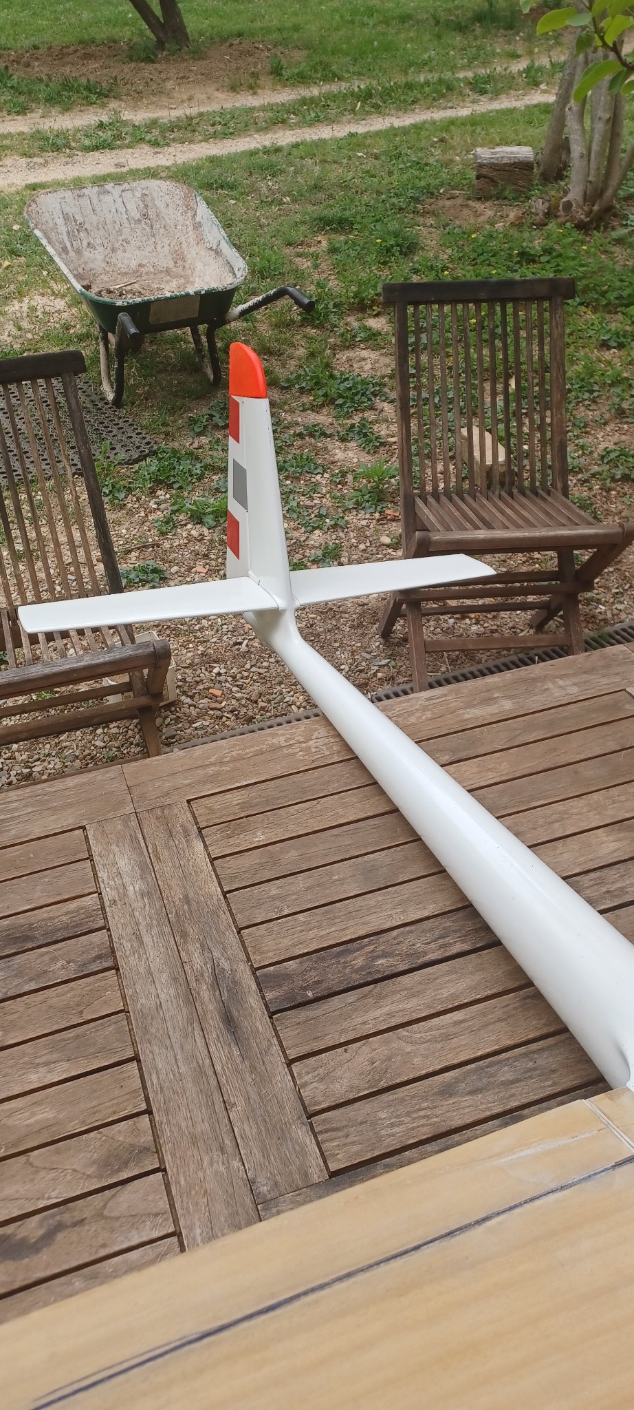

Nouveau planeur, d'une envergure de 4mpour un lancé pente encore facile
Le fuselage est un fuseau GEWALT assez ancien

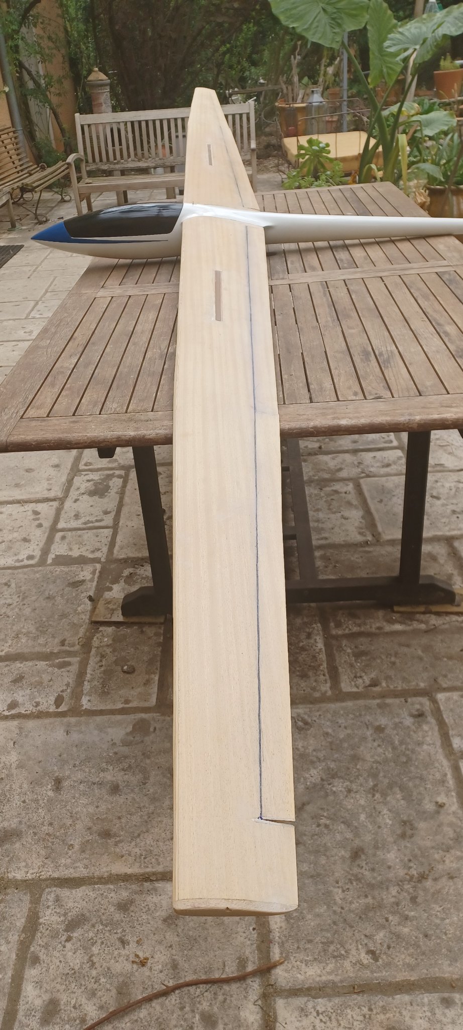

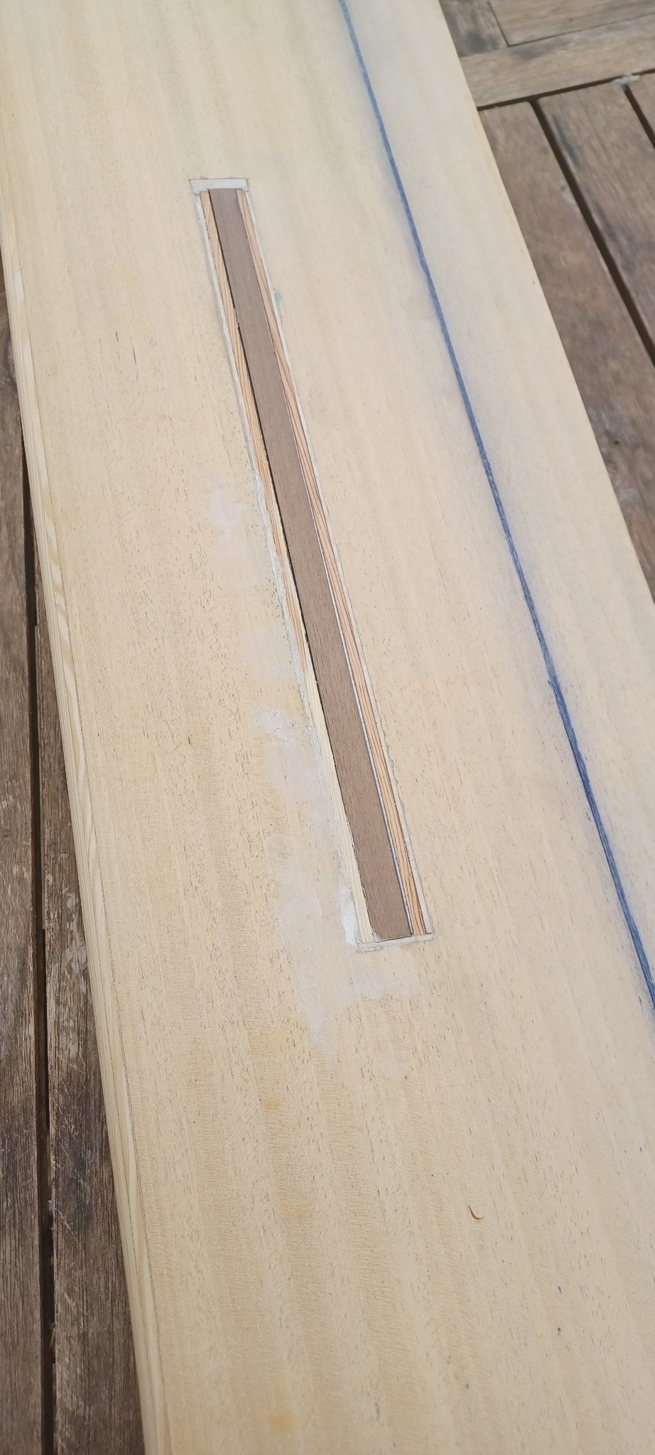

Les ailes et l'empennage sont de construction traditionnelle (polystyrène coffré samba 6/10 avec renforts tissus, longeron carbone)

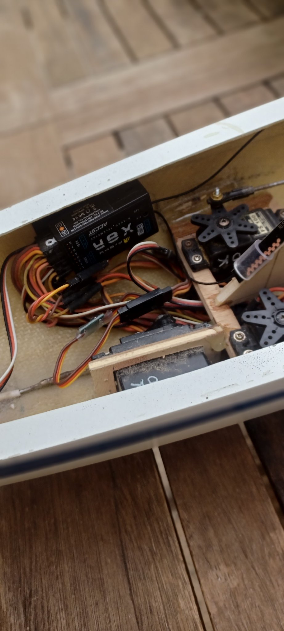

Il est équipé de 9 servos (direction, profondeur, ailerons x2,voletsx2,aerofreinsx2,remorquage),récepteur frsky x8r pour la retransmission aux sol de données(vario ,tension)
Aujourd'hui reste le marouflage des ailes(tissu 25gr/m²) et la peinture
J'arrive à 4kgr tout juste
J'ai programmé la radiomaster TX16 avec volets speed et thermique ,aérofreins sur manche gaz ,système crocodile sur manche gaz
Peut être que dans le futur ,il sera équipé d'un moteur, actuellement planeur pur
AILE 2.jpg (299.26 Kio) Consulté 243 fois

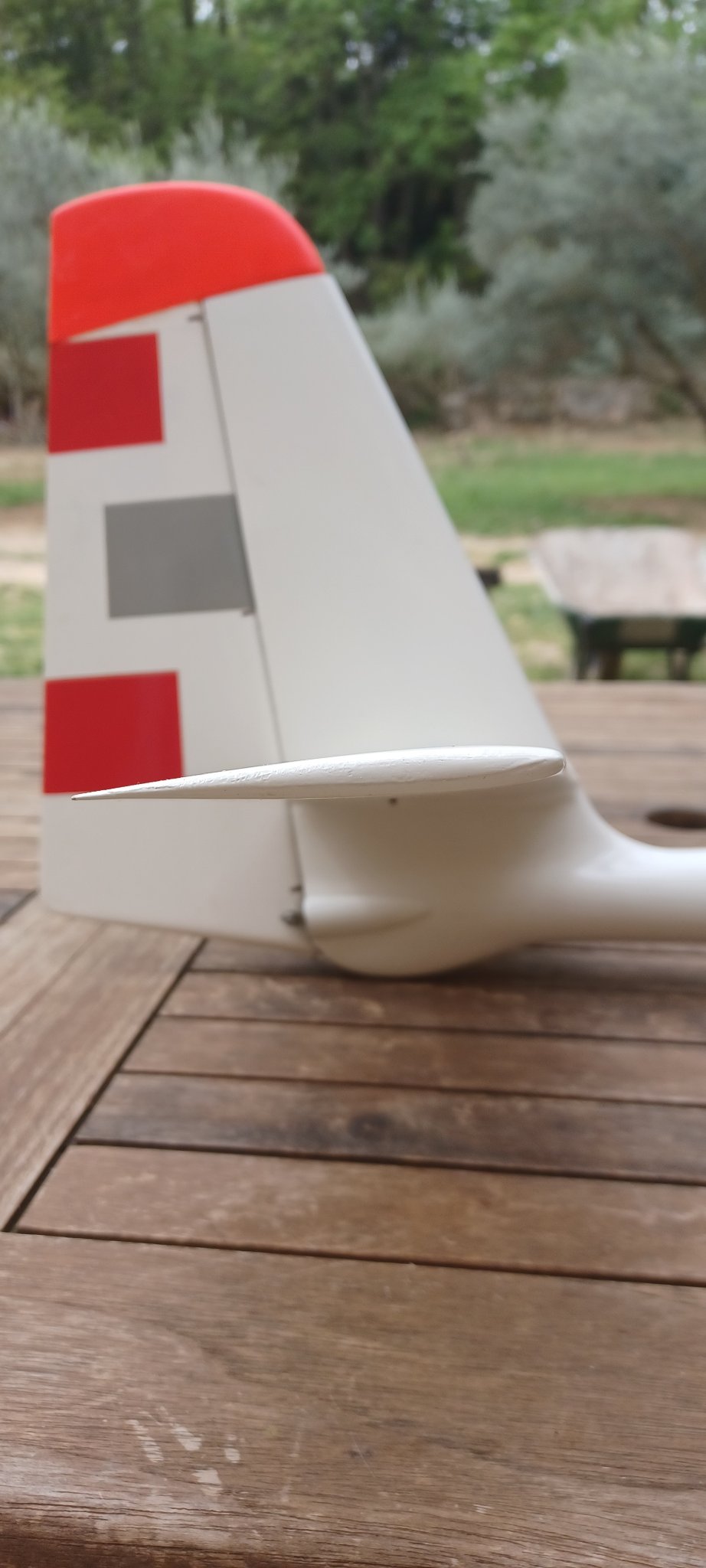

EMPENNAGE .jpg (507.3 Kio) Consulté 243 fois

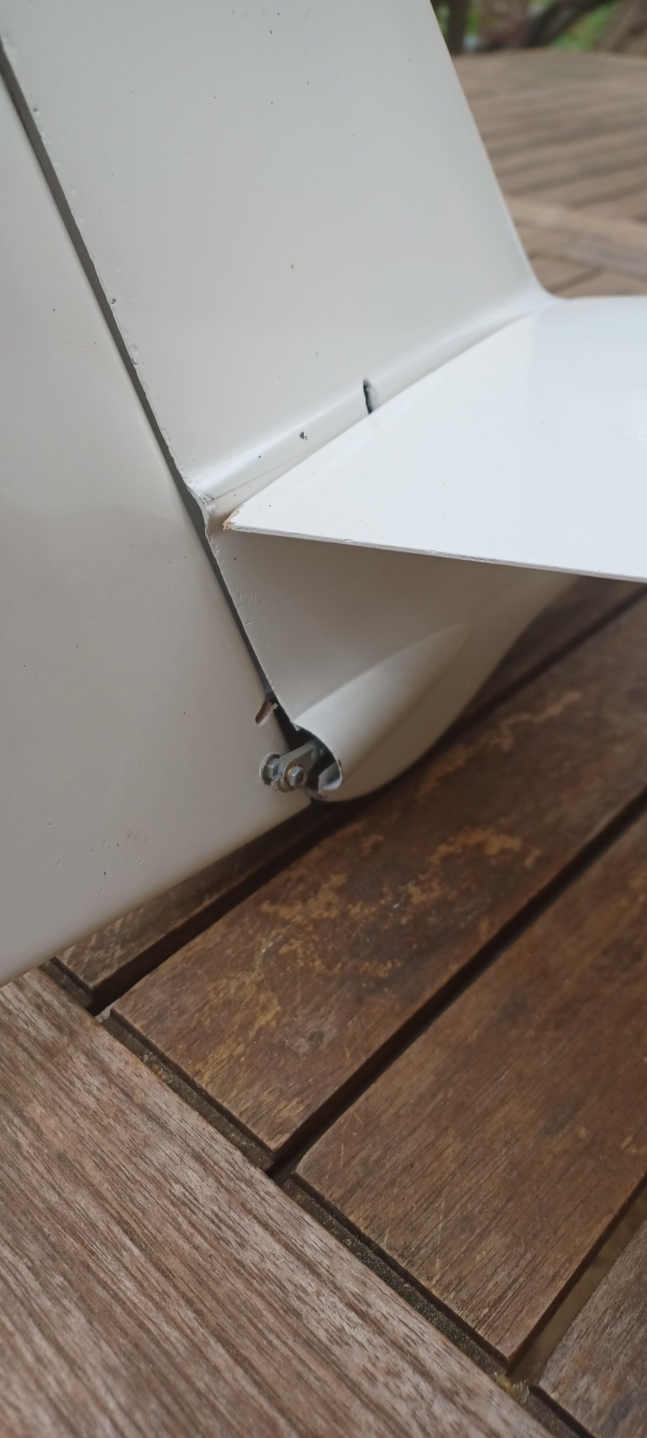

EMPENNAGE SORTIE 2.jpg (161.7 Kio) Consulté 243 fois
SORTIE EMPENNAGE.jpg (201.86 Kio) Consulté 243 fois

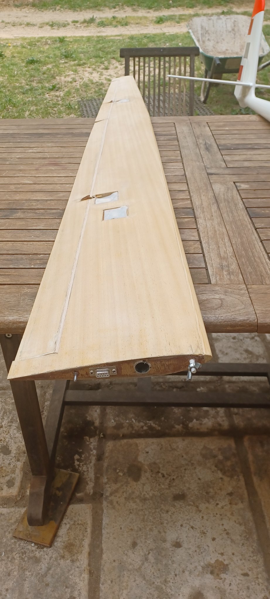

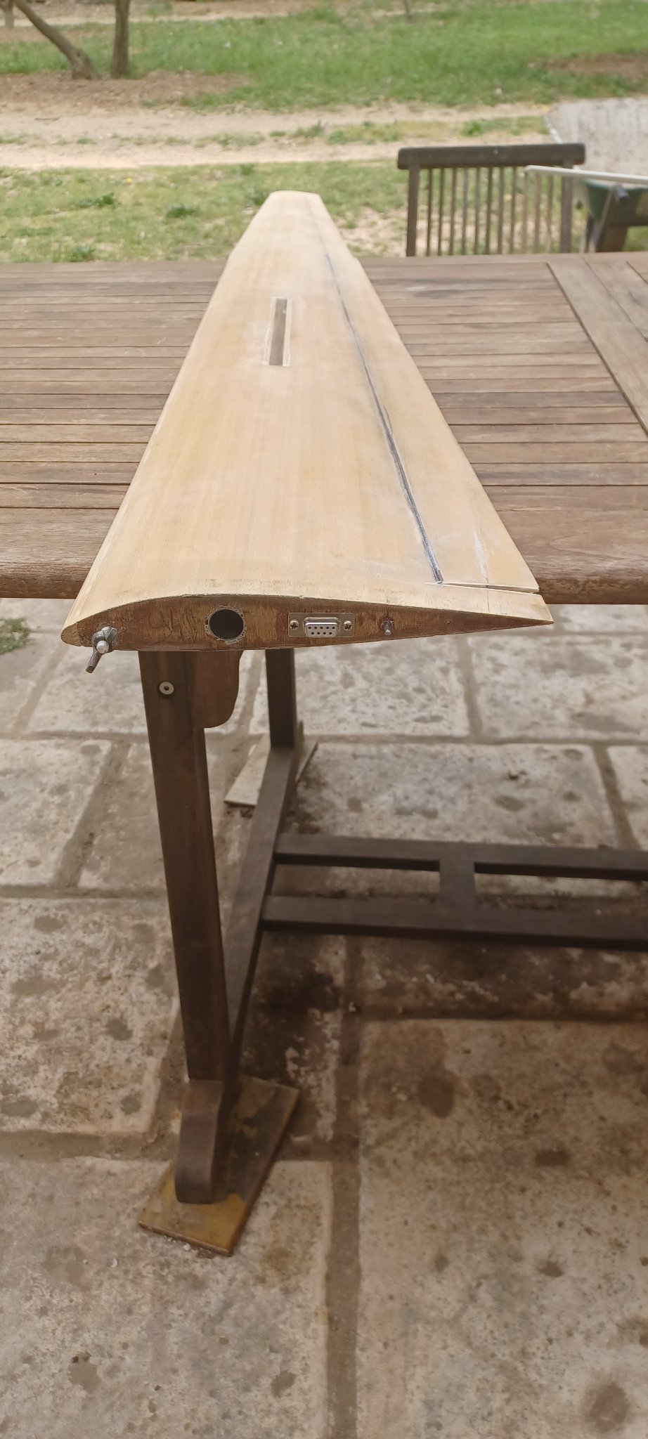

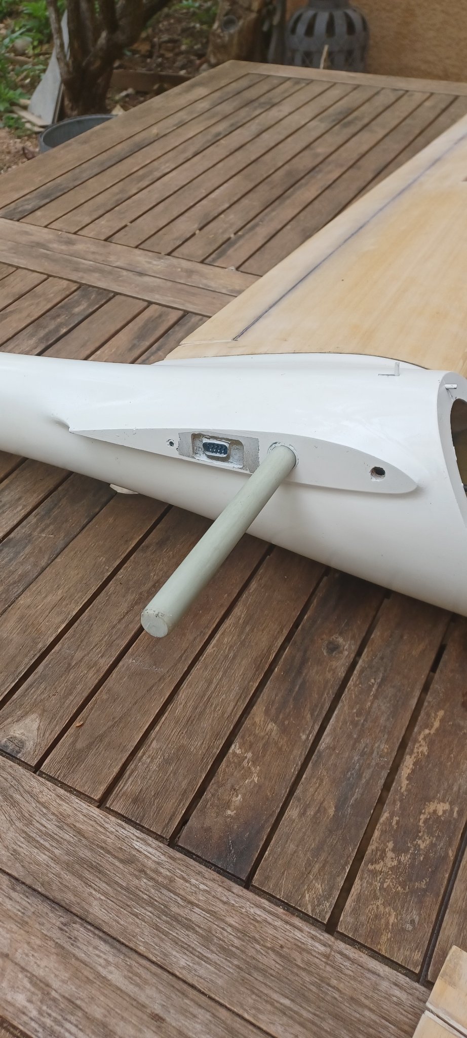

La connectique est automatique pour une mise en œuvre facile sur le terrain
Roue fixe pour la simplicité
