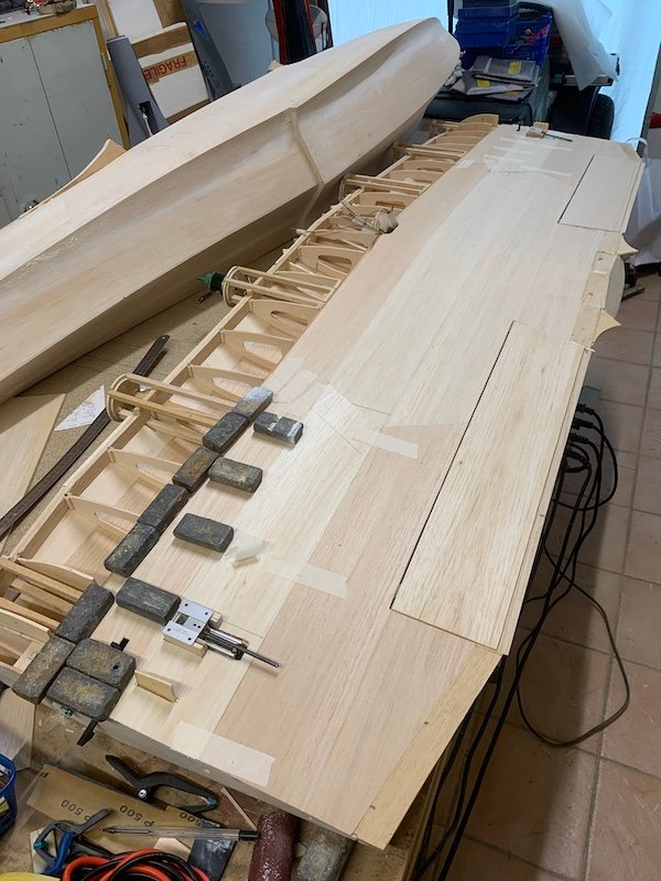

Je profite de la pluie pour continuer le coffrage de l'intrados, le poids total de la partie centrale avec les découpes de balsa non encore posées, les servos de volets et de ballonnets avec leur fils et l'éclairage est de 1,4 kg
