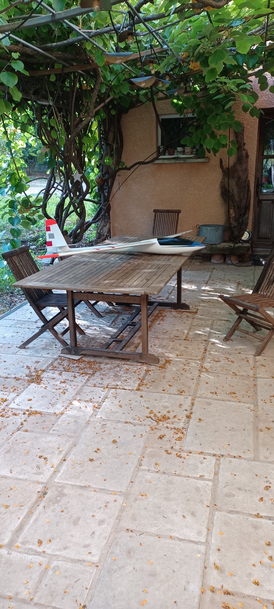

Nouveau planeur, d'une envergure de 4mpour un lancé pente encore facile
Le fuselage est un fuseau GEWALT assez ancien
Les ailes et l'empennage sont de construction traditionnelle (polystyrène coffré samba 6/10 avec renforts tissus, longeron carbone)
Il est équipé de 9 servos (direction, profondeur, ailerons x2,voletsx2,aerofreinsx2,remorquage),récepteur frsky x8r pour la retransmission aux sol de données(vario ,tension)
Aujourd'hui reste le marouflage des ailes(tissu 25gr/m²) et la peinture
J'arrive à 4kgr tout juste
J'ai programmé la radiomaster TX16 avec volets speed et thermique ,aérofreins sur manche gaz ,système crocodile sur manche gaz
Peut être que dans le futur ,il sera équipé d'un moteur, actuellement planeur pur

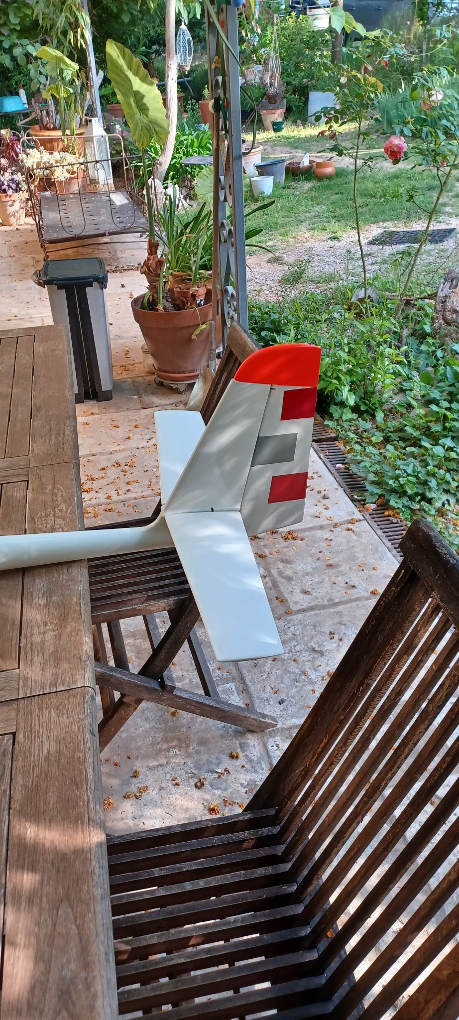

Message non lu par fabien » 12 avr. 2026, 16:53
AILE 2.jpg (299.26 Kio) Consulté 554 fois
EMPENNAGE .jpg (507.3 Kio) Consulté 554 fois
EMPENNAGE SORTIE 2.jpg (161.7 Kio) Consulté 554 fois
SORTIE EMPENNAGE.jpg (201.86 Kio) Consulté 554 fois

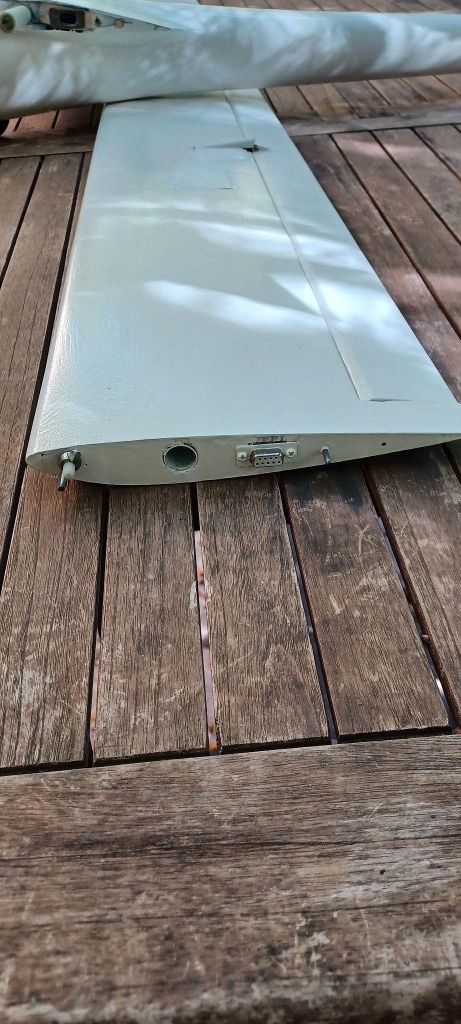

La connectique est automatique pour une mise en œuvre facile sur le terrain

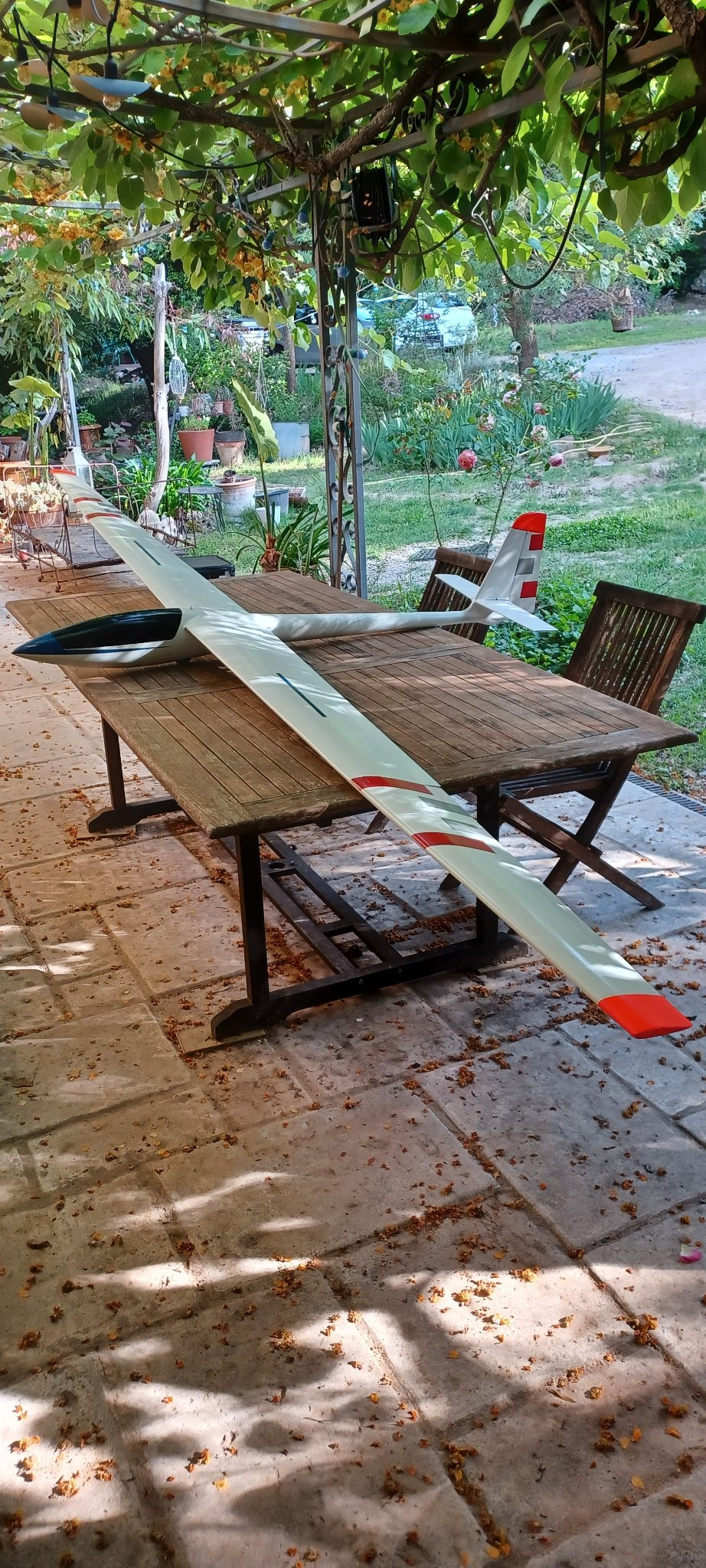

Le planeur est fini
4ml d'envergure,4.100kg,6 voies(ailerons, direction ,profondeur, volets aérofreins, remorquage),9 servos
TOUT POUR LE VISSOU
Lancé facile et profil permettant une grande plage de vitesse
connectique aile.jpg (377.54 Kio) Consulté 177 fois

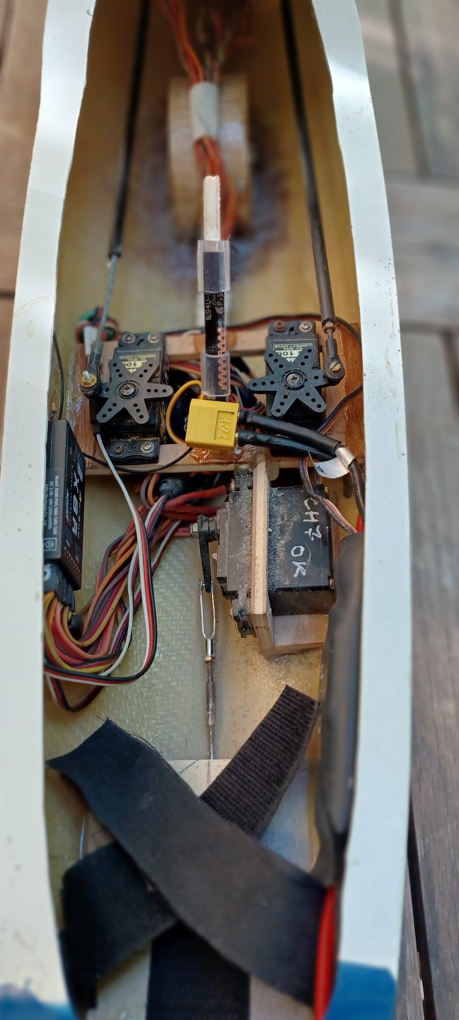

interieur fuselage.jpg (232 Kio) Consulté 177 fois

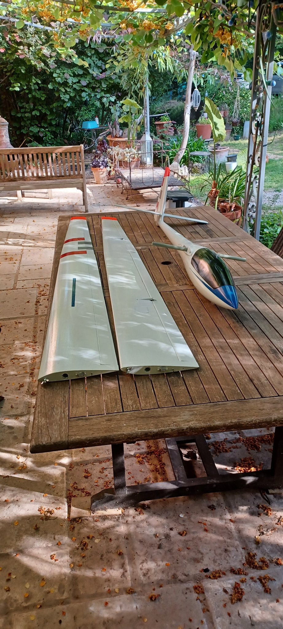

modele demonté 2.jpg (552.61 Kio) Consulté 177 fois
modele demonté.jpg (552.61 Kio) Consulté 177 fois
asw 17 complet .jpg (604.94 Kio) Consulté 177 fois

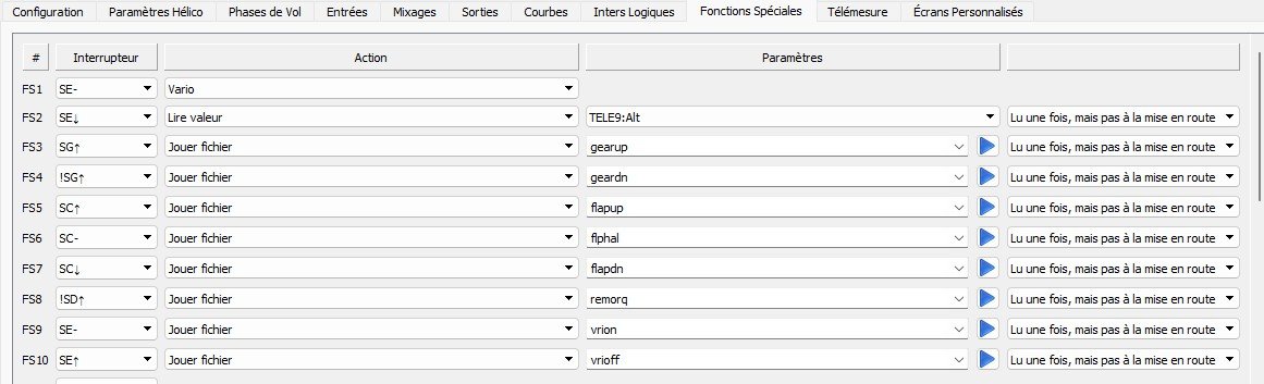

Il te faut ça.

Pour le remorquage c'est nickel, pour la pente, ça sert à rien
J'utilise ce modèle sur tous mes grands planeurs. Assez précis pour avoir moins d'un mètre de différence entre le décollage et l'atterrissage.
Qui plus outre, tu te sens meilleur que les autres, mais bizarrement, tu es toujours posé avant...
Un exemple de programmation off/vario/alti. Ne prendre en compte que les 4 lignes de programmation FS1, 2, 9, 10
programmation télémétrie vario ou alti.jpg (72.42 Kio) Consulté 89 fois
Tu as compris que ma commande de vario est sur mon interrupteur "SE"

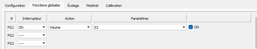

Cerise sur le gâteau, programmation pour régler le volume du haut parleur de ton émetteur. Si si, on peut!
Là, c'est dans les paramètres de la radio, pas paramètres des modèles.
Je l'ai mis sur le rotateur n°2 prénommé "S2" sur ma Taranis.
programmation réglage volume son.jpg (14.08 Kio) Consulté 89 fois
Si ces programmations servent à quelqu'un, merci de le dire.
