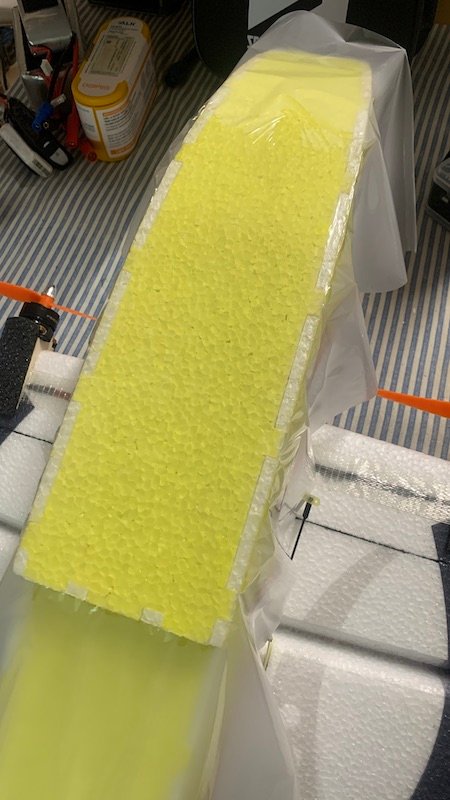

Re: PUDDLE STAR de RC Factory
Message non lu par mitch » 27 juin 2026, 17:23
Très bien, cet entoilage pour EPP, posé à 120°, c''est nickel. Dernière étape avant le Salagou en septembre, vu les vacances et l'affluence.
entoilage epp.jpg (74.29 Kio) Consulté 2766 fois
