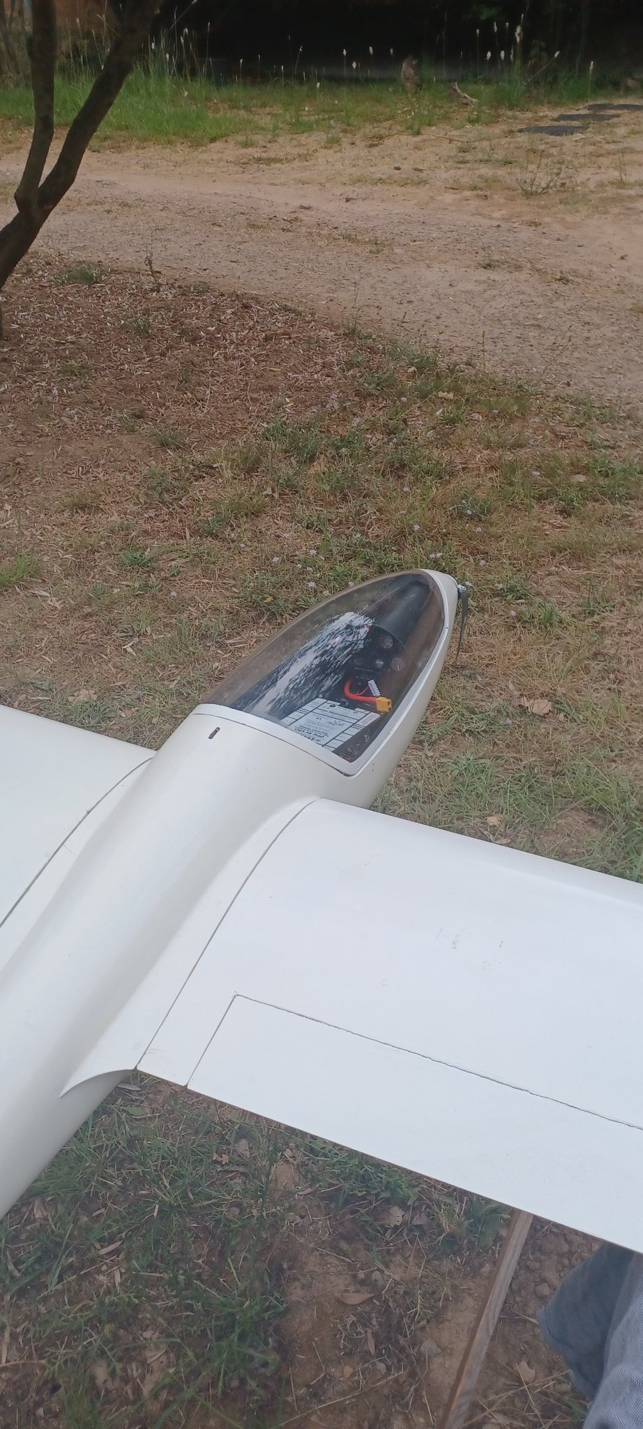

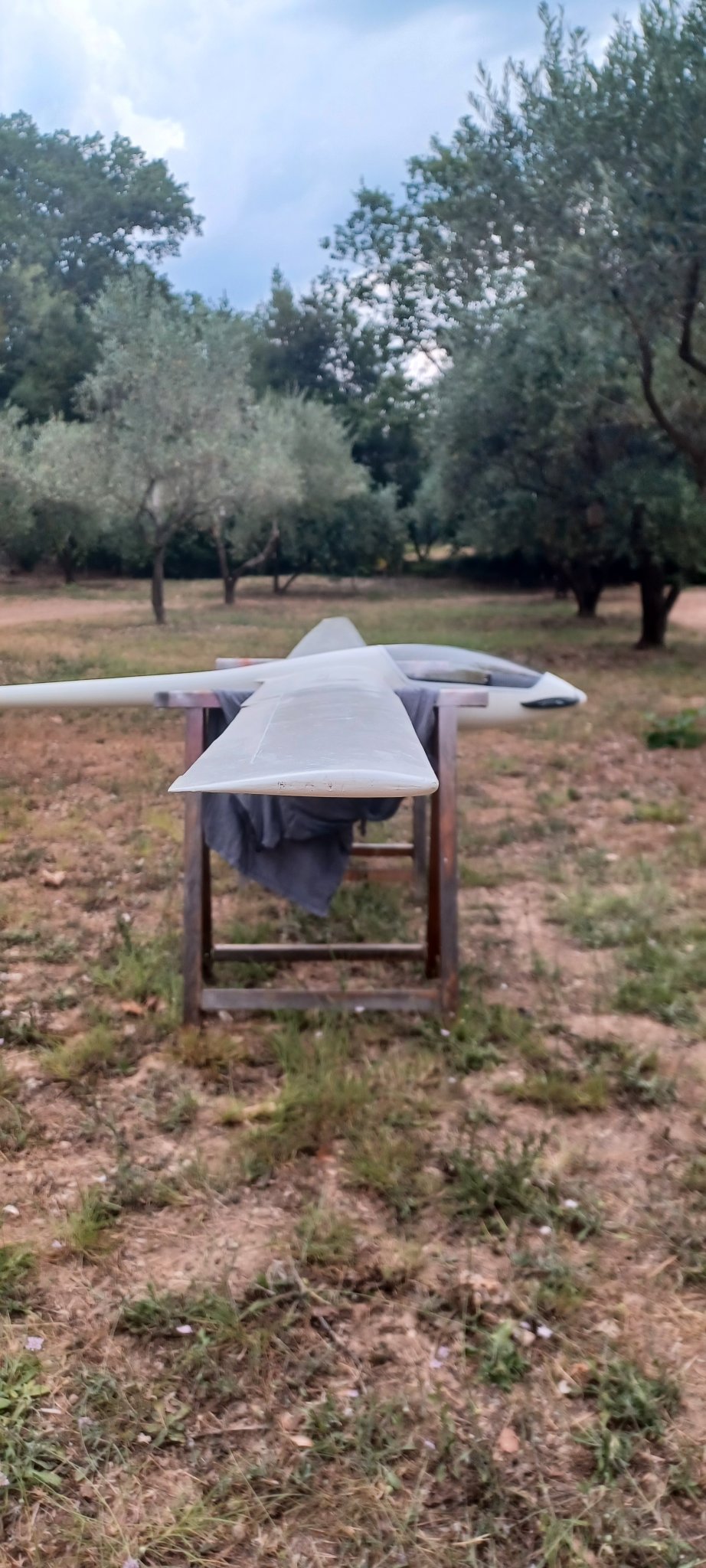

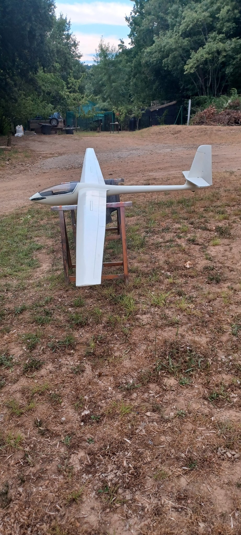

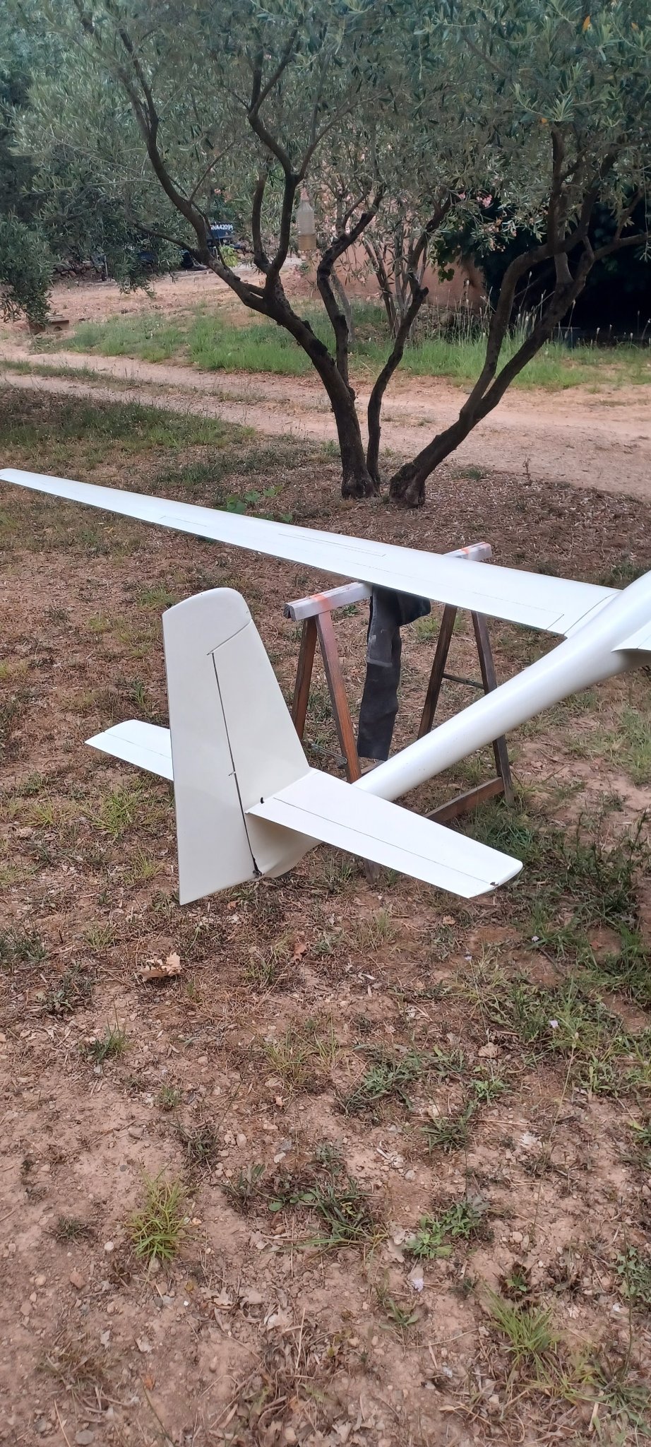

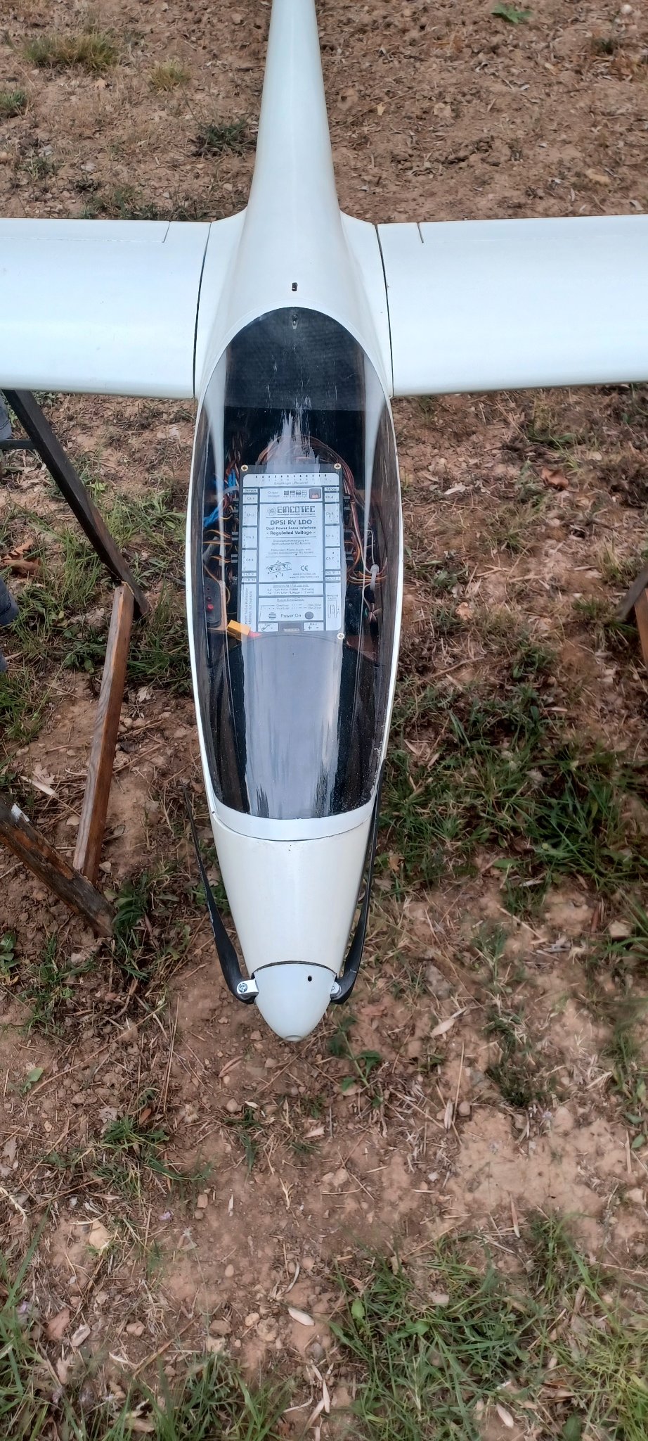

C'est fini, ouf
ASW 17, 5M d'envergure, poids moins de 10kg
12 servos,un moteur pour le sécurité ,un crochet de treillage ou catapulte, remorquable, ou décollage moteur sur chariot
Système de sécurité EMCOTEC DPSI, récepteur 10 voies,un accu 6s 3300ma pour la propulsion, deux accus 2000ma 2s pour l'alimentation radio et sécurité
Profil ms 3.3 13% 11%
Centrage en cours
le premier vol se fera sans doute au terrain du mas d'audran
