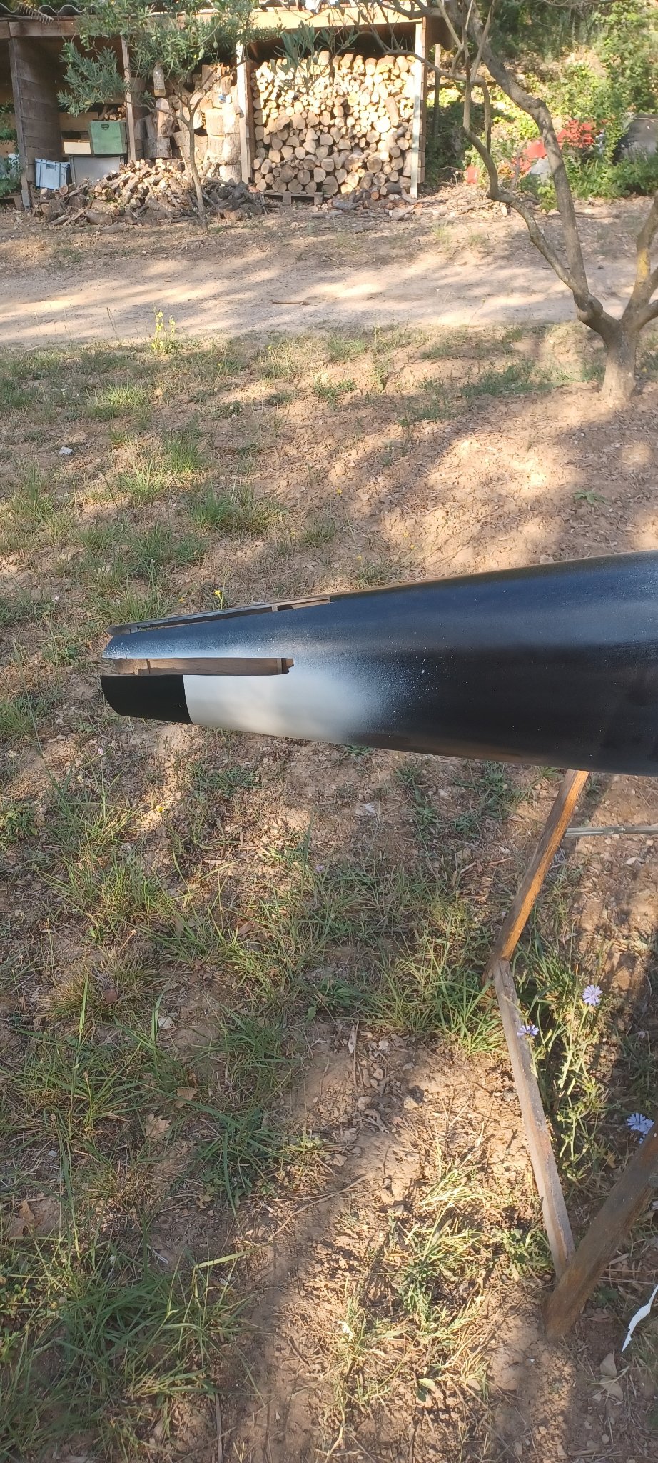

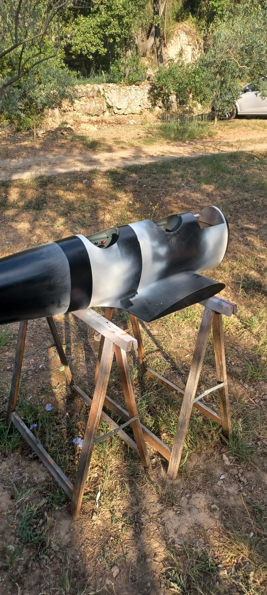

Aujourd hui ,fabrication des plans de joints sur le fuselage
Facile ,il faut poser du scotch d'électricien(assez épais et suit bien les formes arrondies)
ensuite on peint sur ce scotch en forte épaisseur(plusieurs passages)
le but est de reproduire les joints métalliques du fuselage Il faudra ensuite un ponçage au 220 et pour finir au 600 pour avoir un état de surface idéal pour une peinture métallique

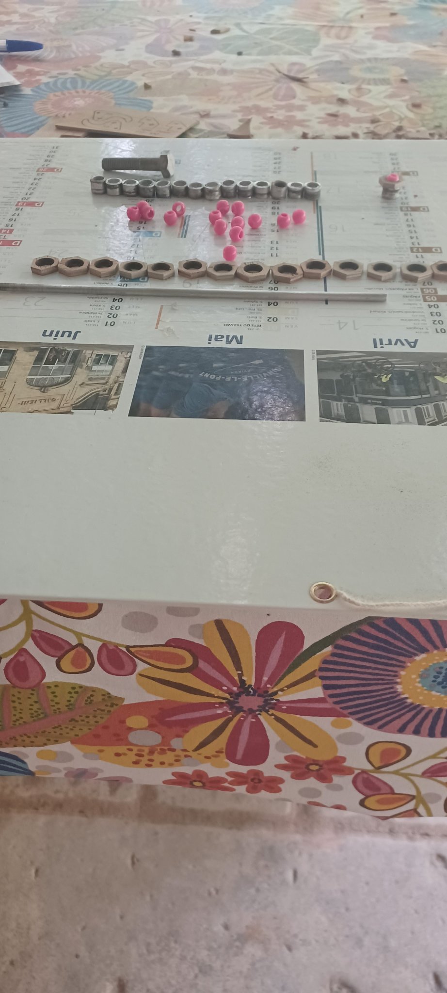

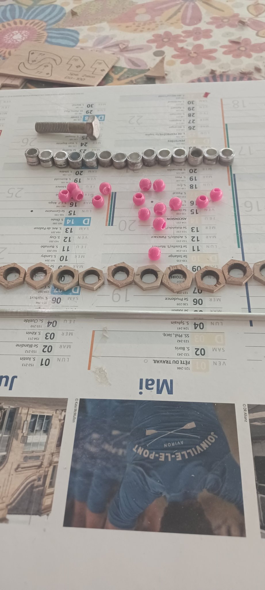

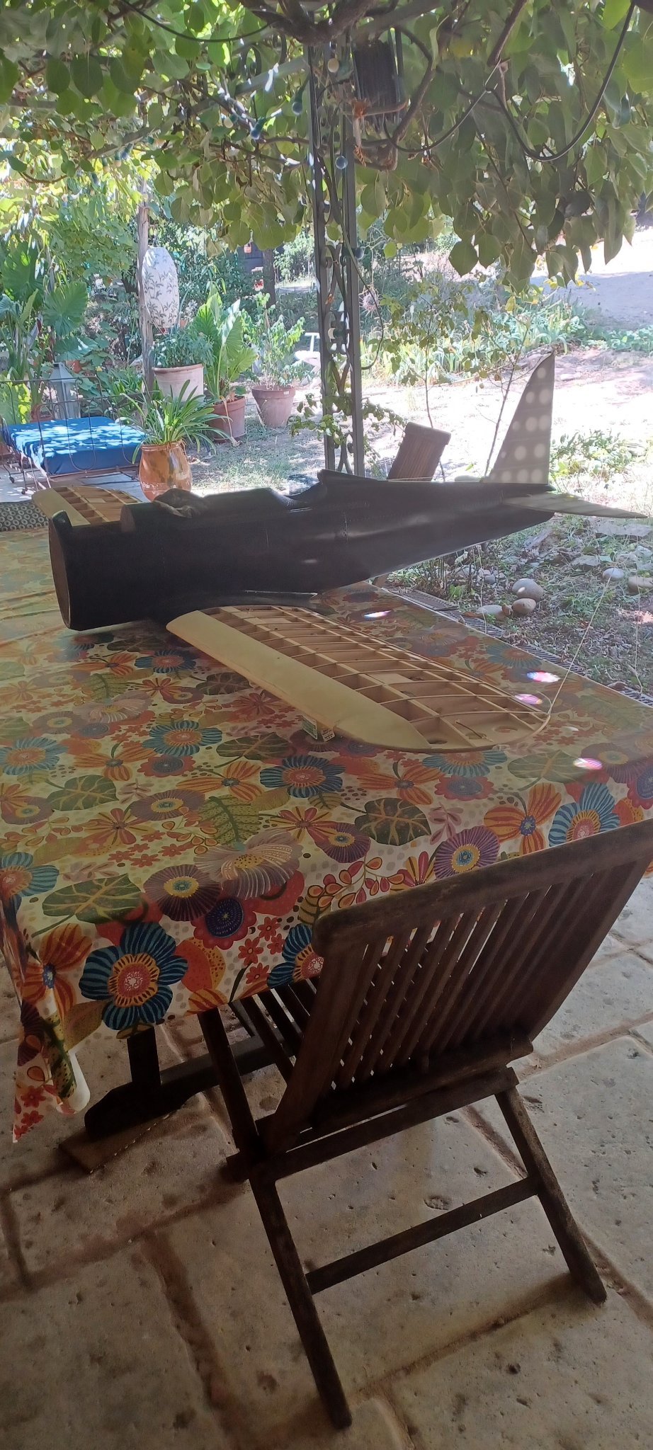

En attendant que la peinture sèche ,j'ai préparé les systèmes de fixation fictifs des flotteurs
Comment j'ai pratiqué?
perçage de perles(achat action) au diamètre de 4mm pour le passage des cordes à piano
coupage d'un tube d'alu avec un petit coupe tube de plombier
façonnage des écrous qui serrent les perles avec du ctp 3mm,surtout percer d'abord le trou pour le passage de la perle car j'ai du reprendre le travail ,impossible de percer au bon diamètre et me servir d'une fraise ronde pour faire la fixation curve travail minutieux qui ne sert à rien ,mais fini un modèle
Dans ce système passera une tige alu de 4mm malléable qui sera collée dans des fourreaux en carbone (flèche de tir à l arc) lors du positionnement des flotteurs avec le fuselage(sujet difficile a réaliser aux bons angles du premier coup, je réfléchis à la faisabilité )
