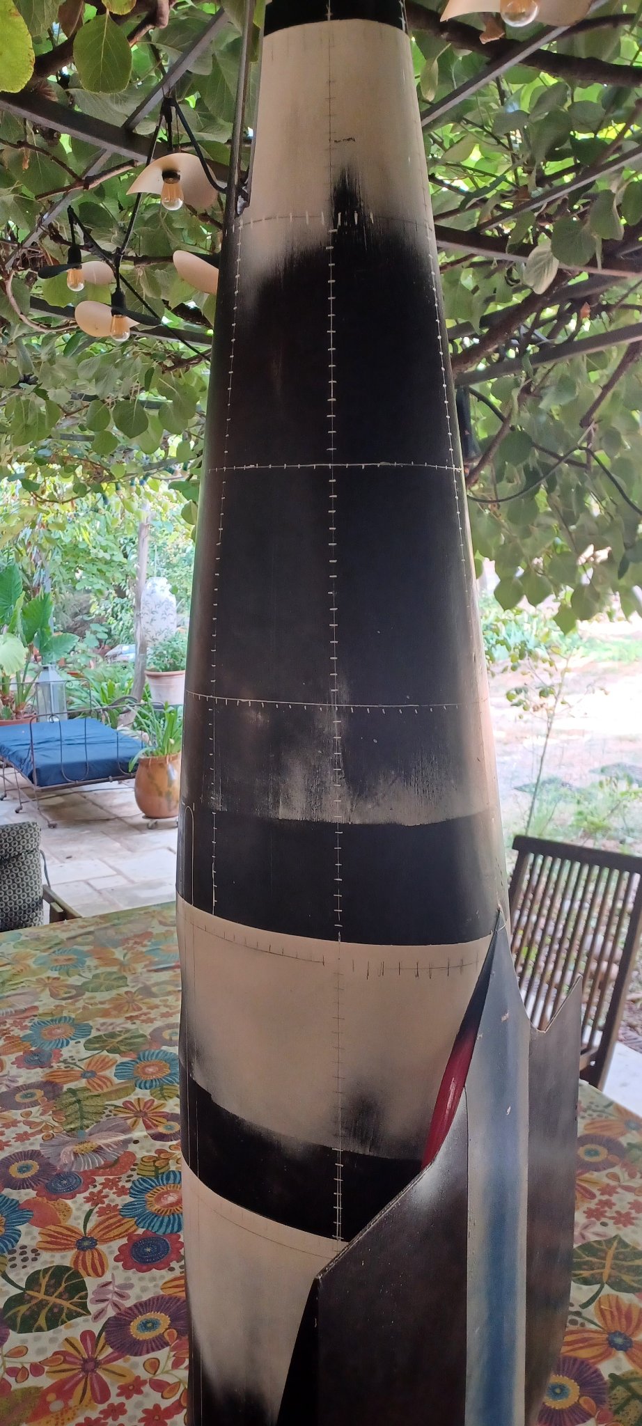

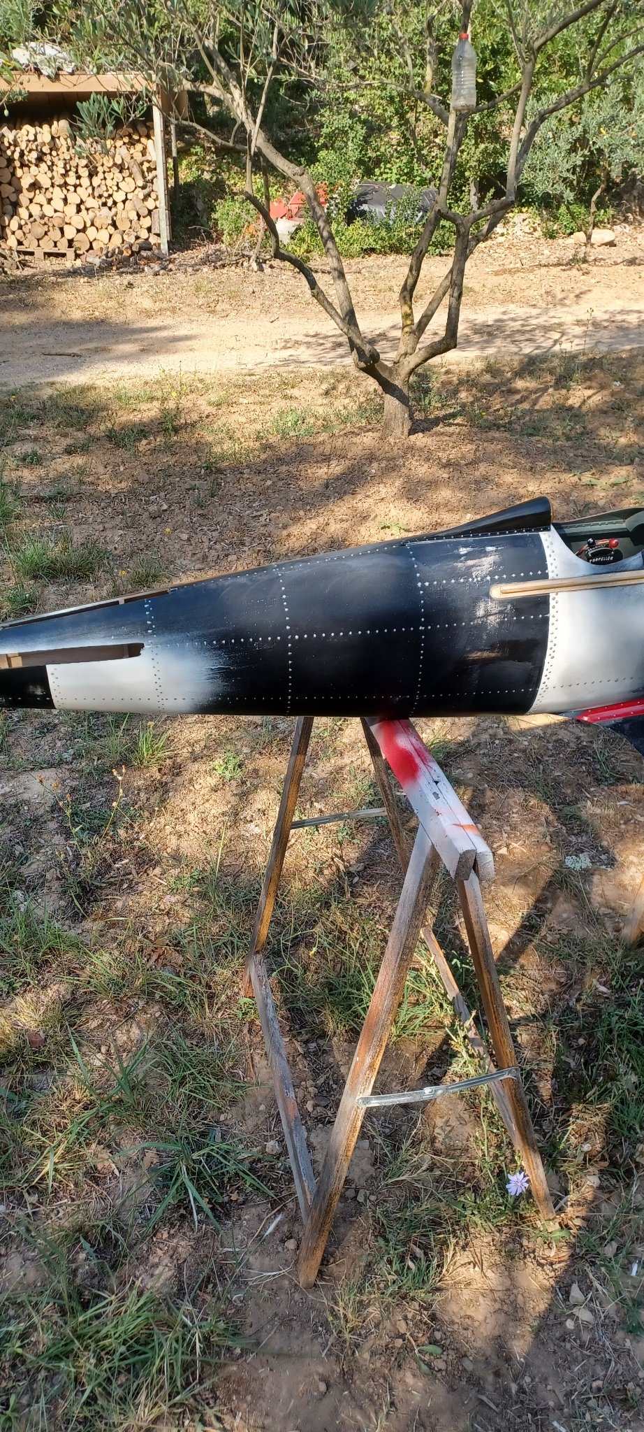

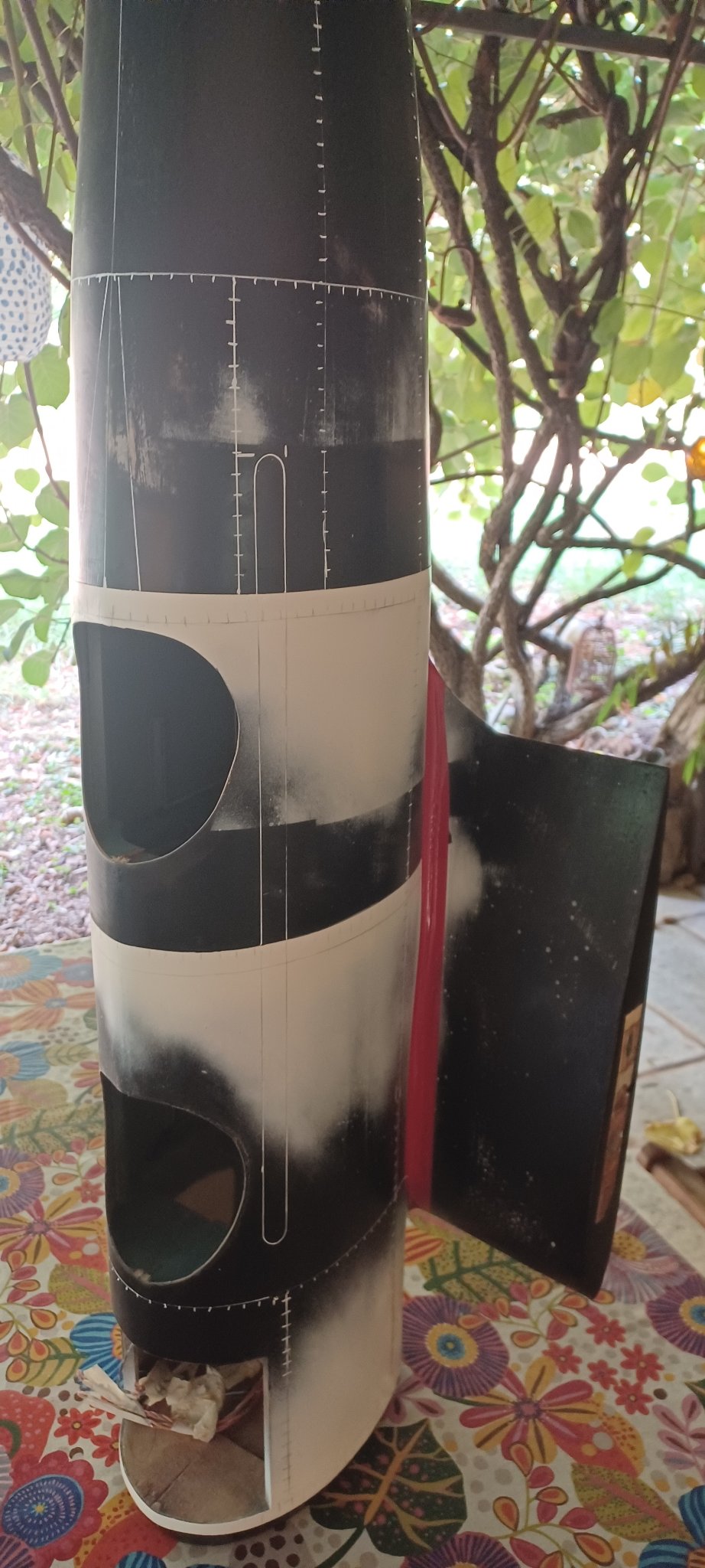

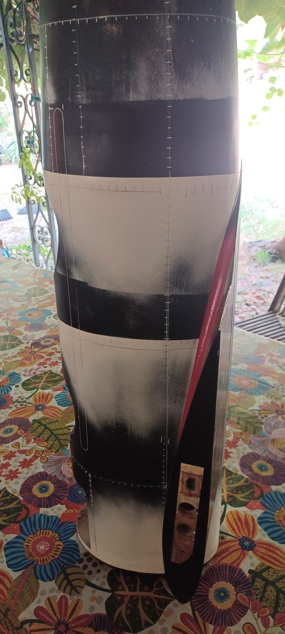

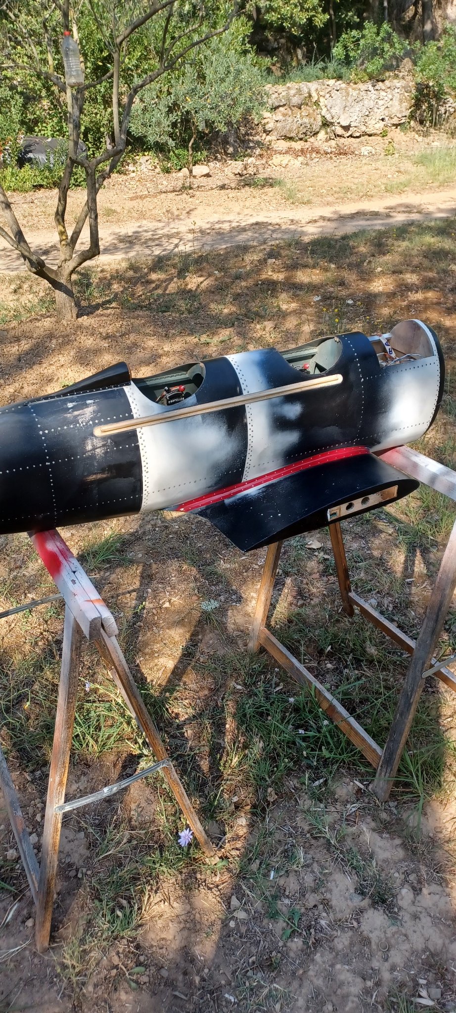

Apres avoir fini les lignes de joints ,je me suis attaqué aux lignes de rivets
Dessin au feutre blanc et crayon gras en suivant le plan et quelques photos significatives
Ces lignes de rivets seront représentées par de la colle à bois rapide dans une seringue (il y en a beaucoup )
Messages : 1501
Re: RYAN ST HYDRAVION
Message non lu par fabien » 13 août 2026, 09:55
Une fois la colle sèche ,petit passage d'un scotch brite pour faire partir les traits de crayon ou feutre blanc
Voila le résultat
Ensuite passage peinture noir brillant pour faire ressortir le brillant du chrome sur le fuselage
