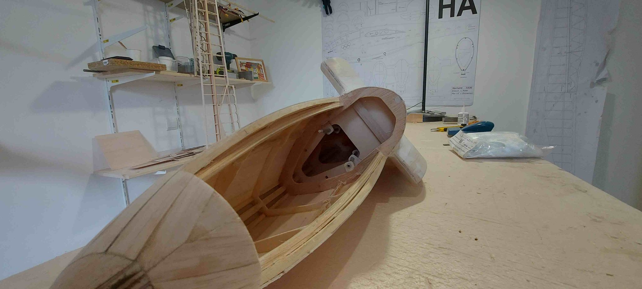

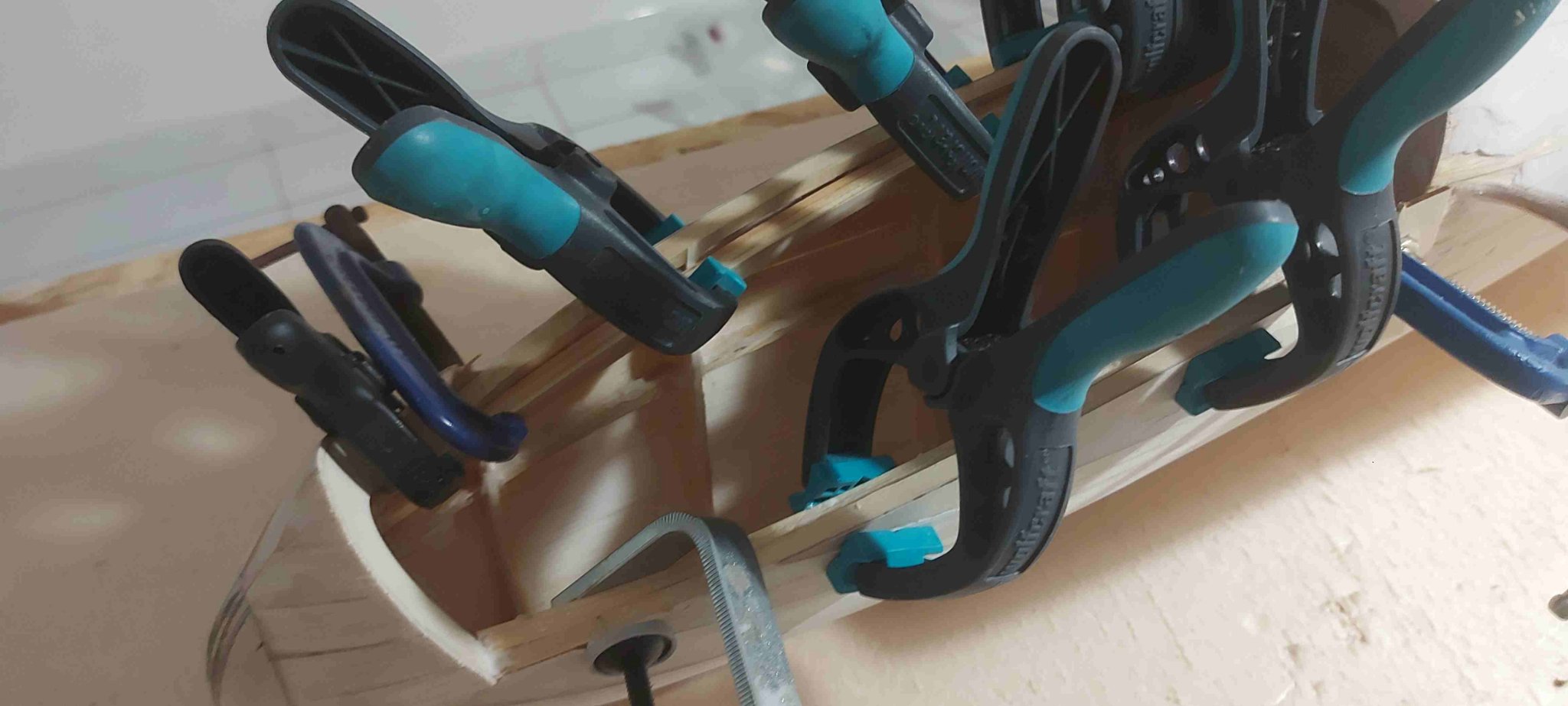

Après quelques mois de pause sur le Nemere, j'ai repris la construction.
fuselage 1.jpg (253.4 Kio) Consulté 853 fois
Début de coffrage en petites lattes balsa de 15/10, le tout étant destiné à être stratifié.
fuselage 2.jpg (250.2 Kio) Consulté 853 fois
Collage de la structure de la verrière

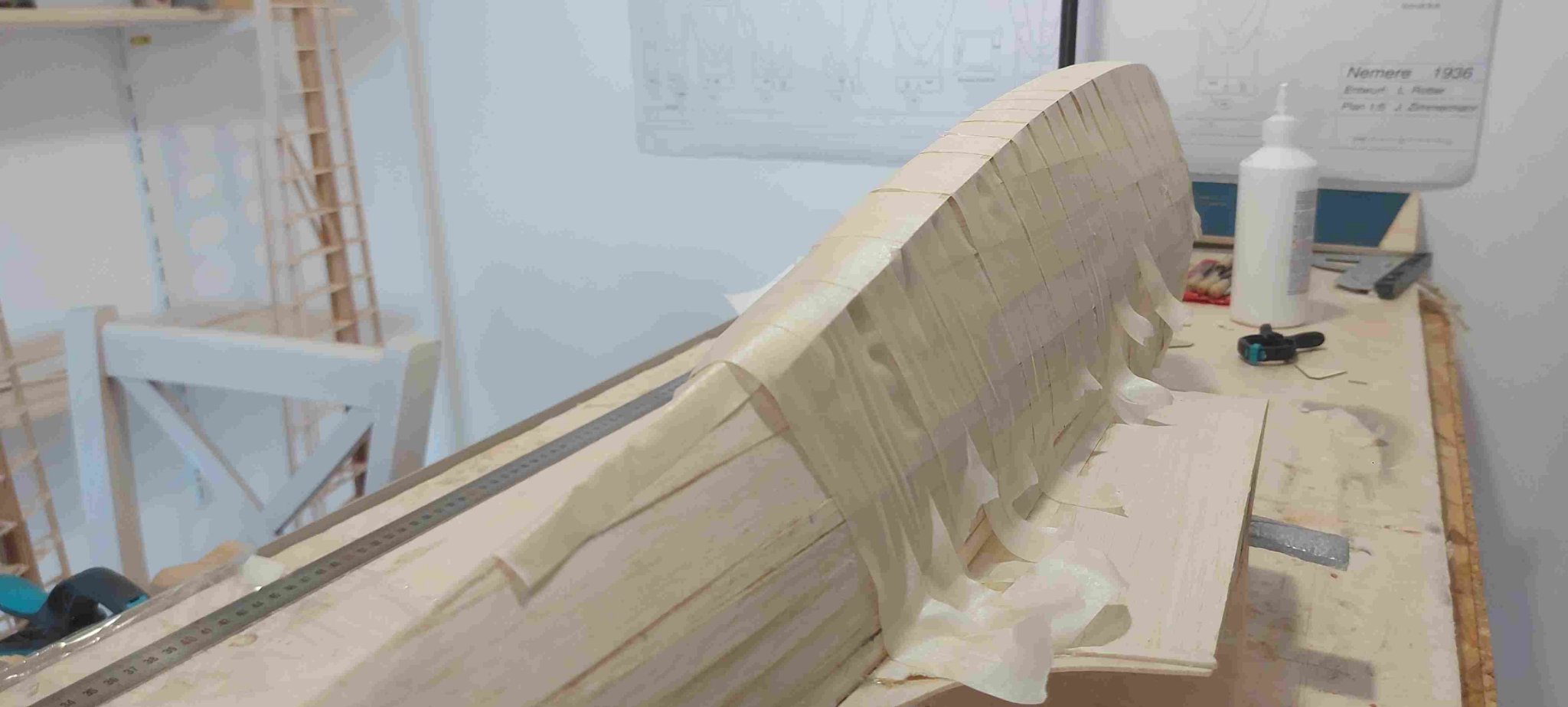

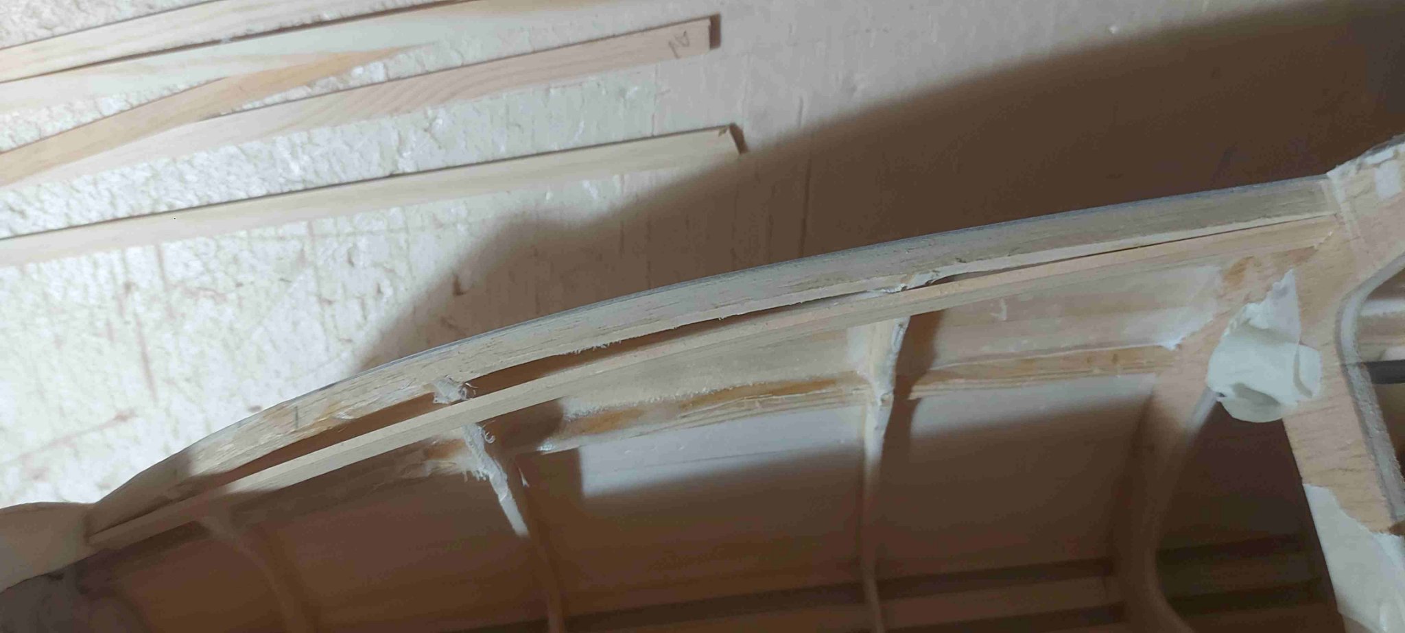

En attendant, ça latte, ça latte. Je pointe les lattes à la cyano sur les couples, puis je passe les joints à la résine aliphatique "superphatic aliphatic glue", qui pénètre bien vu qu'elle est très liquide.
Jeffl
Messages : 98
Re: PLaneur NEMERE
Message par Jeffl » 28 juil. 2026, 08:56

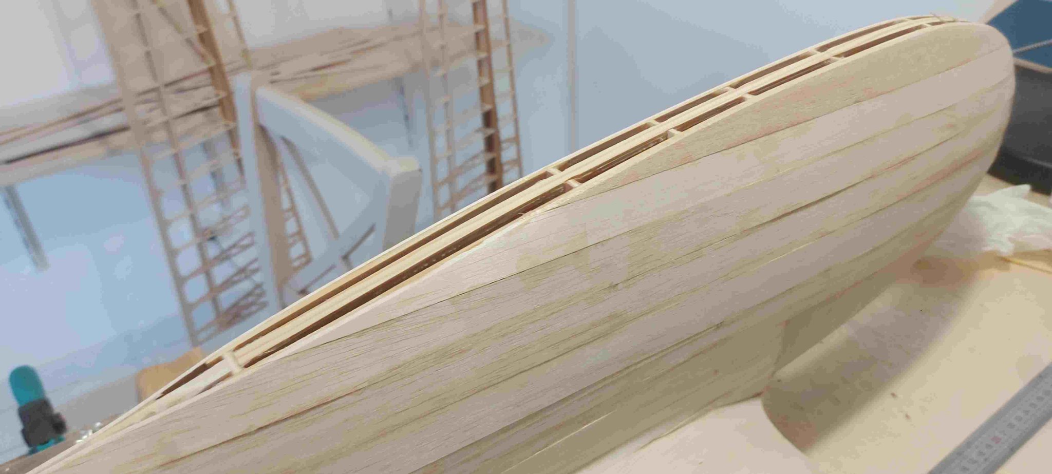

Le lattage avance, avec les Karmans qui ont dû se faire prier un peu pour se mettre en forme. C'est quasi terminé et je suis relativement content. Mon expérience en la matière concerne plutôt le bordage de navires en bois, mais le principe reste le même. Je tâche dorénavant d'utiliser le moins possible d'épingles, en privilégiant quand c'est possible le scotch de masquage, qui fait moins de dégâts je trouve.

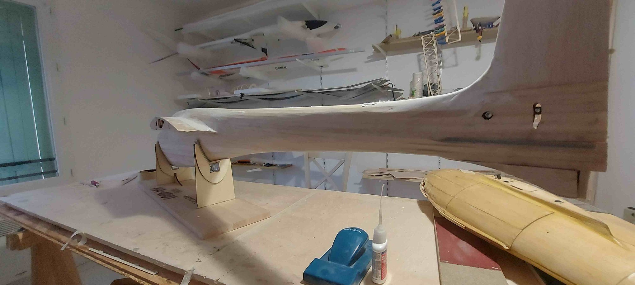

La dérive est coffrée au ctp 0.4 mm, sur le bord de fuite en bas j'ai dû rajouter un morceau pour rigidifier. Le bord de fuite est consitué de deux planches de balsa de 3mm contrecollées, dans le futur j'insèrerai un morceau de ctp de 0.6 pris en sandwich au milieu, j'ai vu ça quelque part. Ca permettra de ne pas perdre la forme au ponçage, et de garder de la rigidité sur les pièces fines.
A noter : tous les ctp que j'ai acheté (plusieurs fournisseurs) sont plus épais de 2/10 de mm qu'annoncé par le fabricant.
empenage 1.jpg (202.06 Kio) Consulté 757 fois
empenage 2.jpg (224.76 Kio) Consulté 757 fois
J'ai commencé à mastiquer avec le mastic "toupret" conseillé par Pierre, et un début de ponçage léger, je fais attention vu que c'est du balsa 15/10 et que c'est facile de passer à travers...
Le mécanisme du stab pendulaire n'est pas encore collé définitivement, j'attendrai pour ça une mise en croix pour le coller bien parallèle aux ailes.
La partie centrale de la quille est une section de pin de 8x8mm. Au début j'avais essayé avec du massif, mais ça tourne trop à l'avant, alors j'ai fait un lamellé collé de 4 baguettes de 2x8mm.
Les longerons d'angles inférieurs de l'avant du fuselage sont en pin 6x6, en humidifiant ça a bien voulu prendre la forme, après séchage je collerai tout ça à l'époxi.

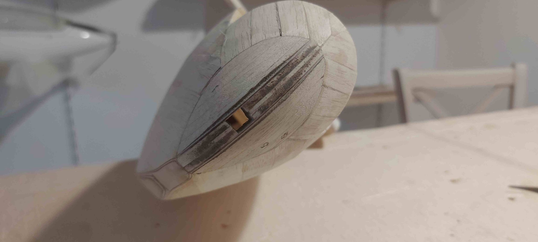

J'attends le moteur pour préparer sa mise en place avant de continuer le coffrage de l'avant, je vais le faire en contreplaqué. Sur le Kranich - coffré en balsa 1.5 et stratifié au 25gr/m2 - le fuselage marque au moindre choc. Ensuite après stratification intérieur et extérieur du cockpit j'espère gagner assez de rigidité pouvoir me débarrasser d'une partie de la structure transversale, afin de faciliter l'aménagement radio et peut être un peu de de déco.
Je vais surveiller le poids, aussi. L'article avec les instructions de construction donne un poids de 3.6kg, et sur le net les gens qui ont construit ce kit là arrivent à un poids de 5 à 5.5kg en ordre de vol. Et leurs planeurs volent très bien, donc je verrai bien. Viser sous les 5 kilos ce sera pas mal, je pense.
Un premier morceau de ctp a été mis côté gauche , c'est du 1mm et ça m'a l'air tout à fait assez rigide.
Sur la dernière photo on voit un interstice dans le lattage, sous l'emplanture droite. J'ai fait ça car si on force les lattes en jointif il y a trop de courbure et la surface finale gondole. Je suis donc reparti sur une latte positionnée plus droite, qui épouse bien la courbure sans faire de vagues. Je boucherai le trou avec une latte coupée à la bonne mesure.

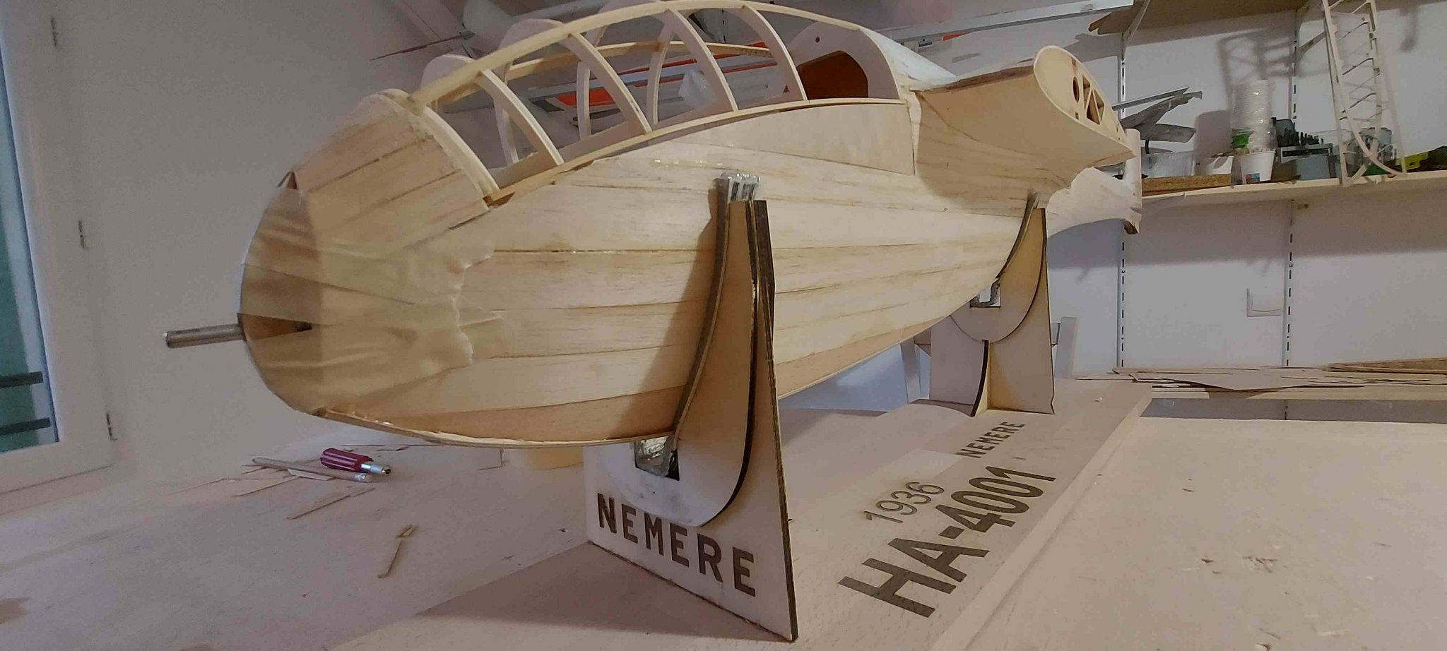

Petit intermède nécessaire à la bonne continuation des travaux, la fabrication d'un ber. Et d'ailleurs cela procure un peu de plaisir aussi, ce qui ne nuit pas, et combat la tendance actuelle qui consiste à niveler le pittoresque, l'incongru, et l'artistique au profit des sacro saints rendements et efficacité.
Tout ceci grâce à la machine du fameux P. C., qui quand on l'a chez soi devient un véritable poumon secondaire, on ne sait plus s'en passer....
Ber 1.jpg (204.92 Kio) Consulté 385 fois
Ber 2.jpg (289.23 Kio) Consulté 384 fois
Celui ci rend honneur aux aspirations olympiques de ce planeur.

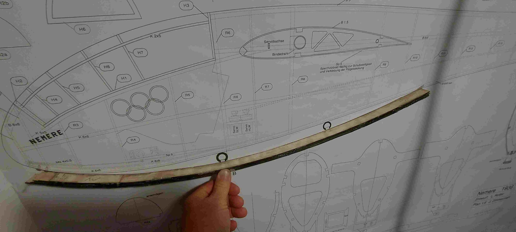

J'ai finalisé la forme des saumons et utilisé une technique vue sur des forums : les couches de balsa sont collées sur une âme en ctp de 4/10 de mm (la tranche la plus foncée), ce qui permet d'avoir une référence lors du ponçage, et de bien garder la forme voulue.
Sur un bord de fuite de dérive, d'ailerons, ou de volet de profondeur, c'est particulièrement une bonne idée, et ça rajoute ensuite de la raideur. Si j'y avais pensé avant de faire ma dérive j'aurais évité des déboires....

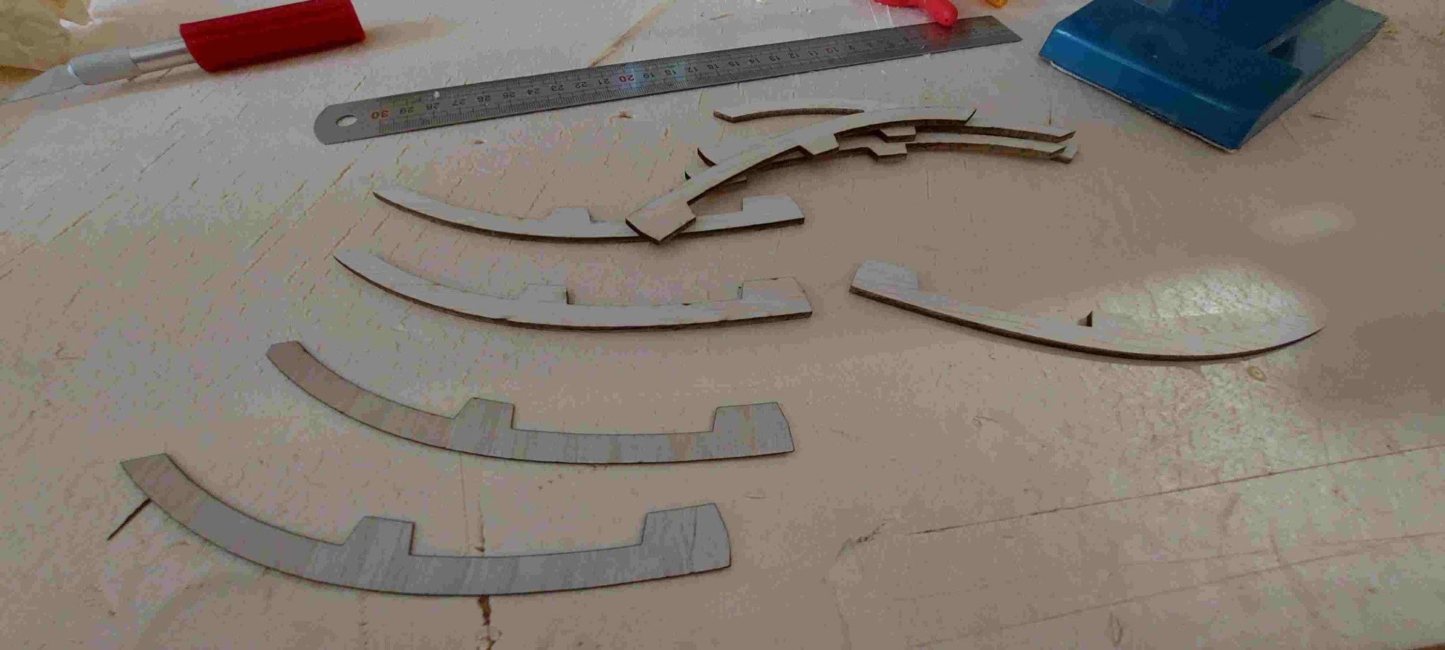

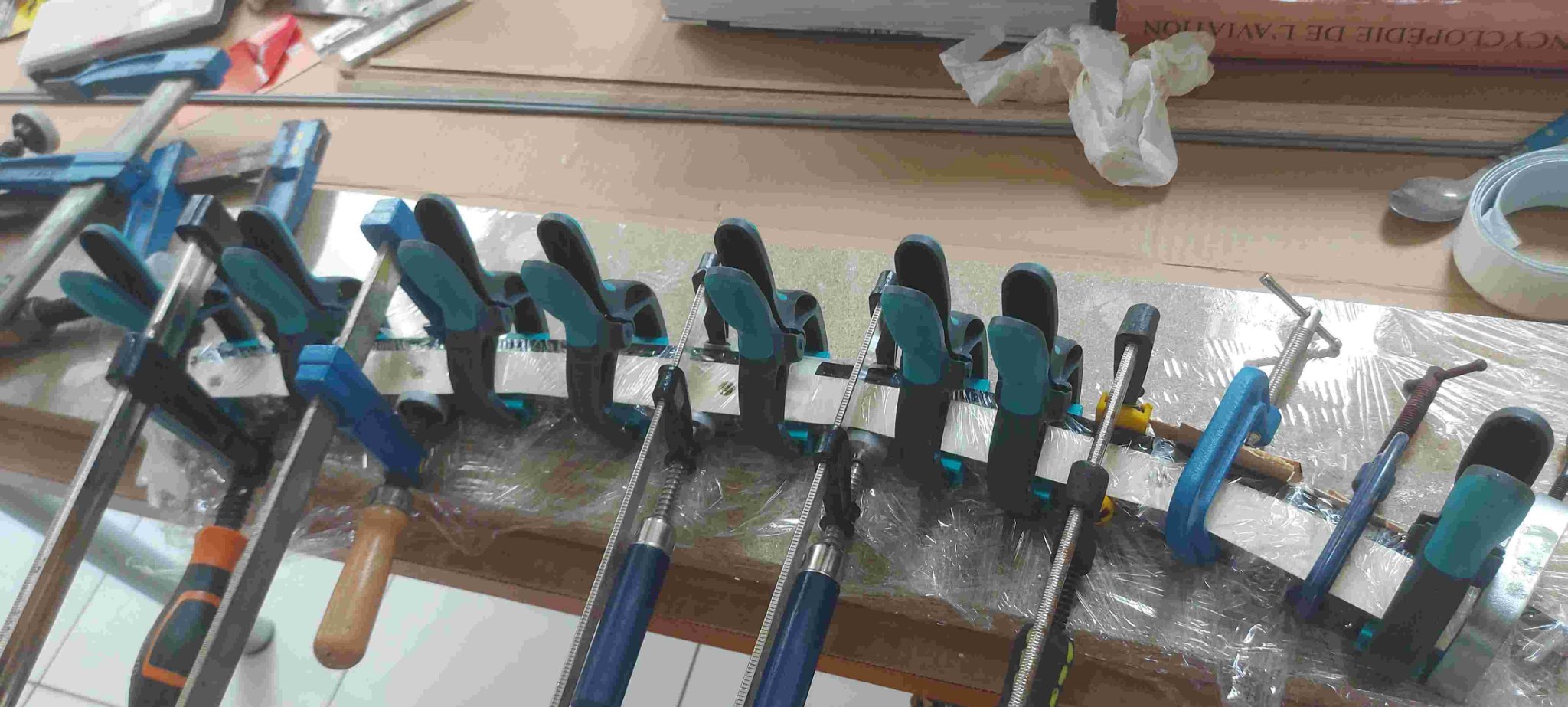

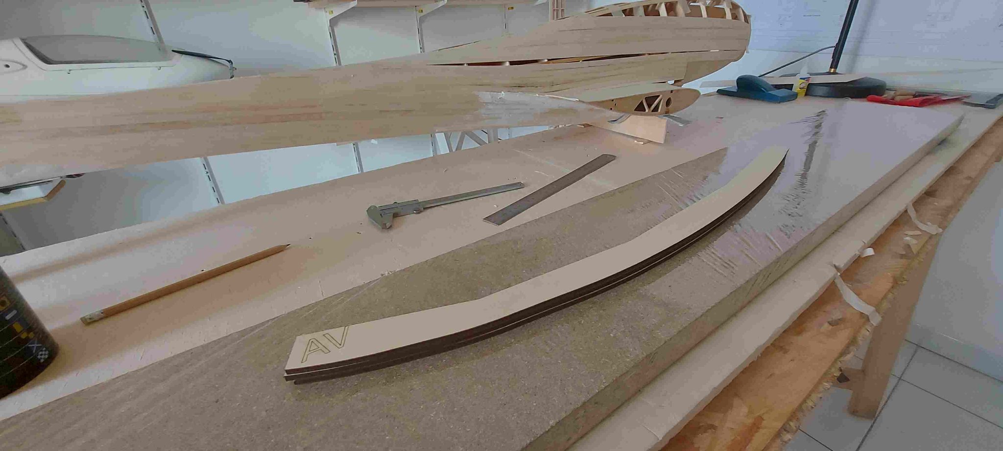

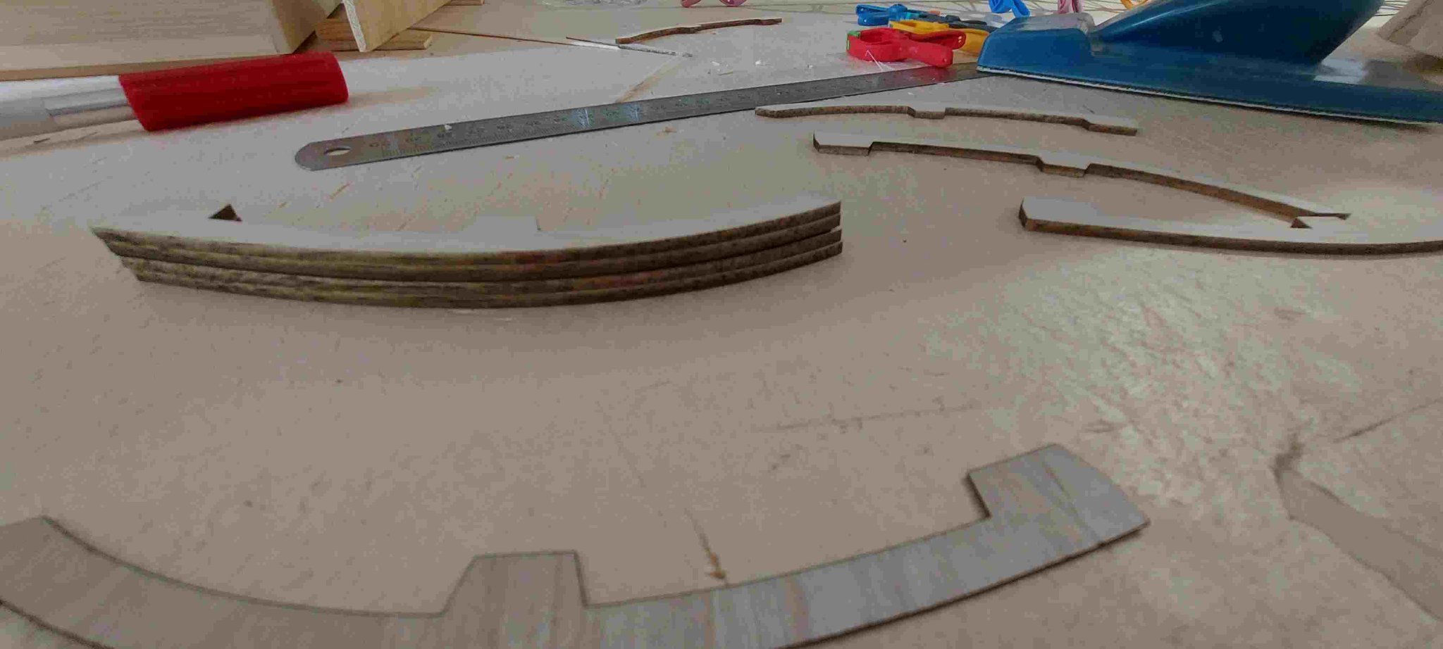

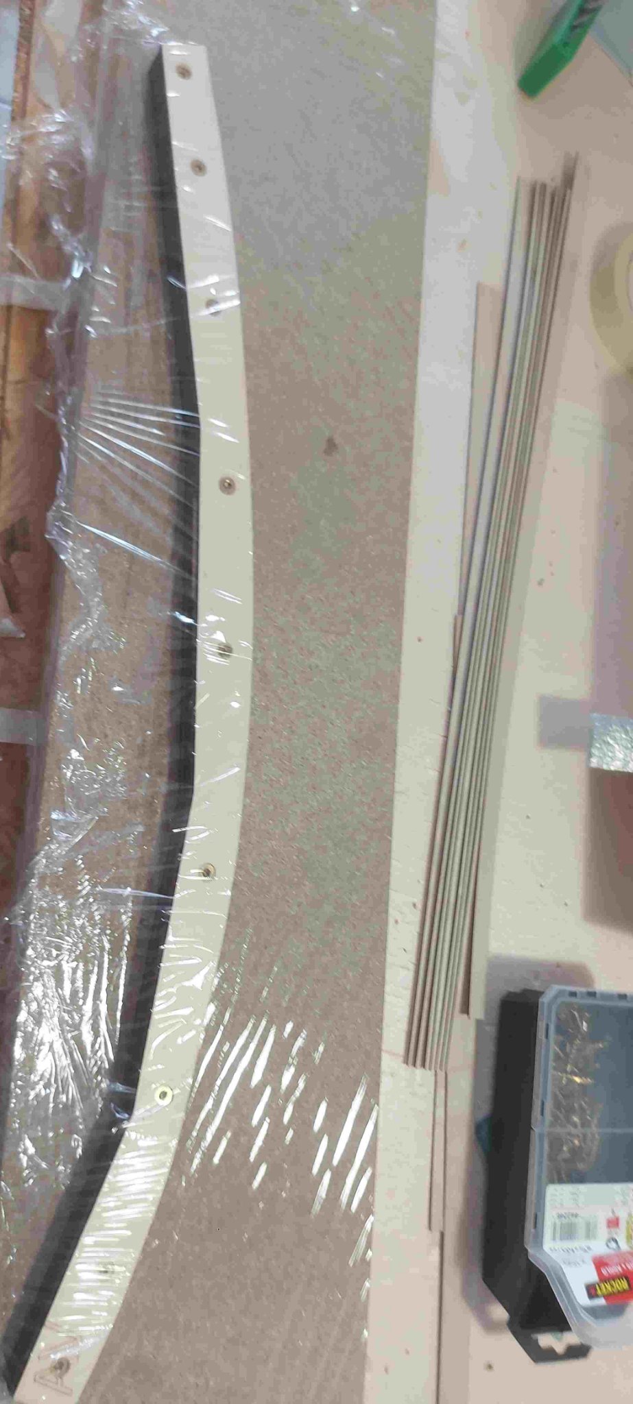

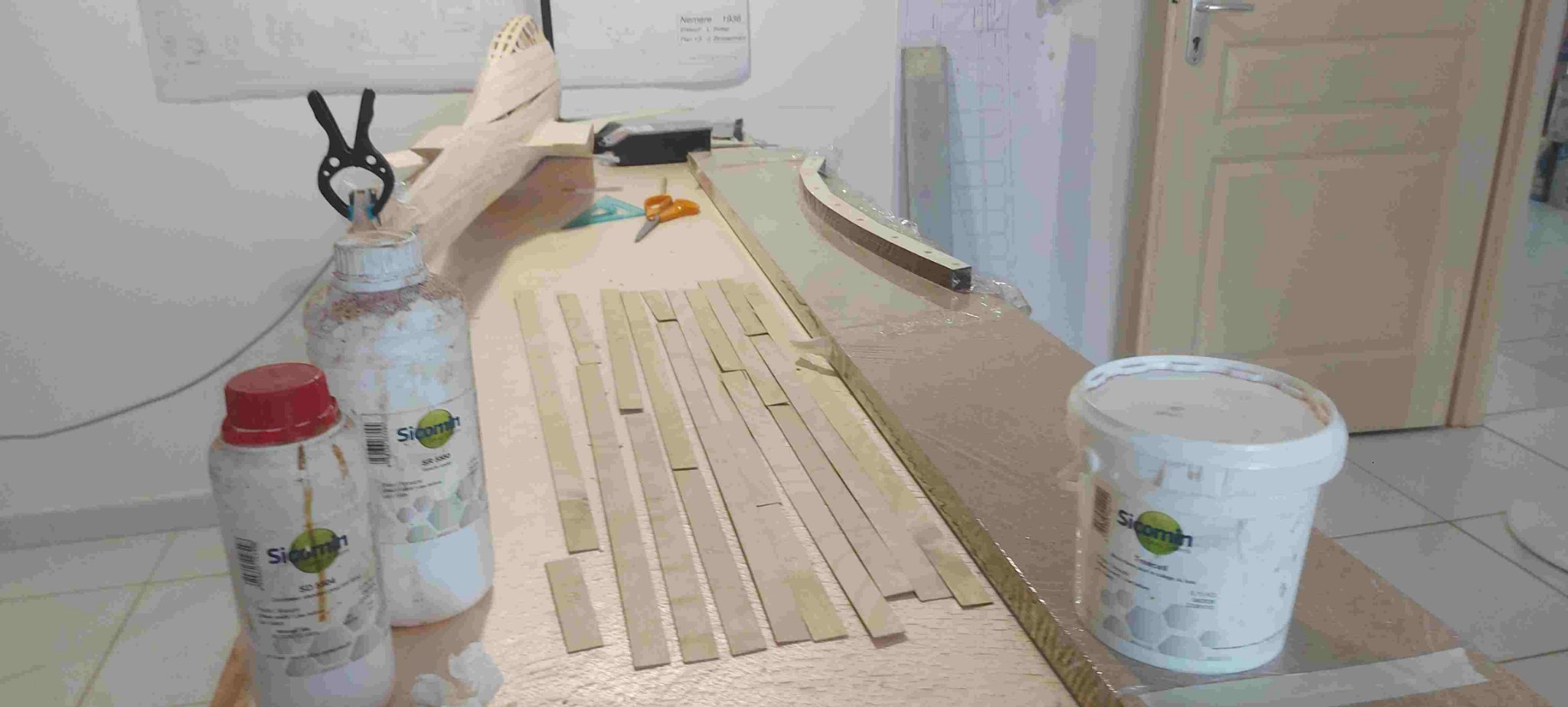

Voici les avancées des derniers jours. J'ai fabriqué le patin d'atterrissage en lamellé collé de contreplaqué, 10 épaisseurs de 0.8mm collées à l'époxy sur gabarit.
Découpé des pièces de gabarit en ctp de 5mm :
1 gab patin.jpg (211.5 Kio) Consulté 181 fois
Vissage du gabarit sur un marbre et protection au cellophane :
2 gab patin 2.jpg (243.78 Kio) Consulté 181 fois
Les lamelles de ctp de 0.8 :
3 lamelles patin.jpg (175.91 Kio) Consulté 181 fois
Et le collage final :
4 patin collé sur gabarit.jpg (301.26 Kio) Consulté 181 fois
Naturellement j'ai complètement oublié de prendre en compte l'épaisseur de la colle, je me retrouve donc avec un patin d'un cm d'épaisseur au lieu de 8mm, dans l'euphorie du collage je ne m'en suis pas rendu compte. Hereusement, j'ai une disqueuse...
L'euphorie et la précipitation : moi qui pensais avoir le temps, je me suis aperçu avec effroi que la résine commençait à gélifier, ce qui m'a un peu pris de court et poussé à tout étaler en vrac pour rallonger la durée d'utilisation du mélange.
Mes vieux pots d'époxy Sicomin sont encore bons (j'ai fait un test avant pour être sûr), j'aurais dû utiliser le durcisseur lent (celui que j'avais laissé sur l'étagère...) car avec le durcisseur normal à 28 degrés je n'avais que 30 minute de durée en pot.
Ce que j'ai naturellement vérifié après coup, aussi... :D On ne se refait pas...

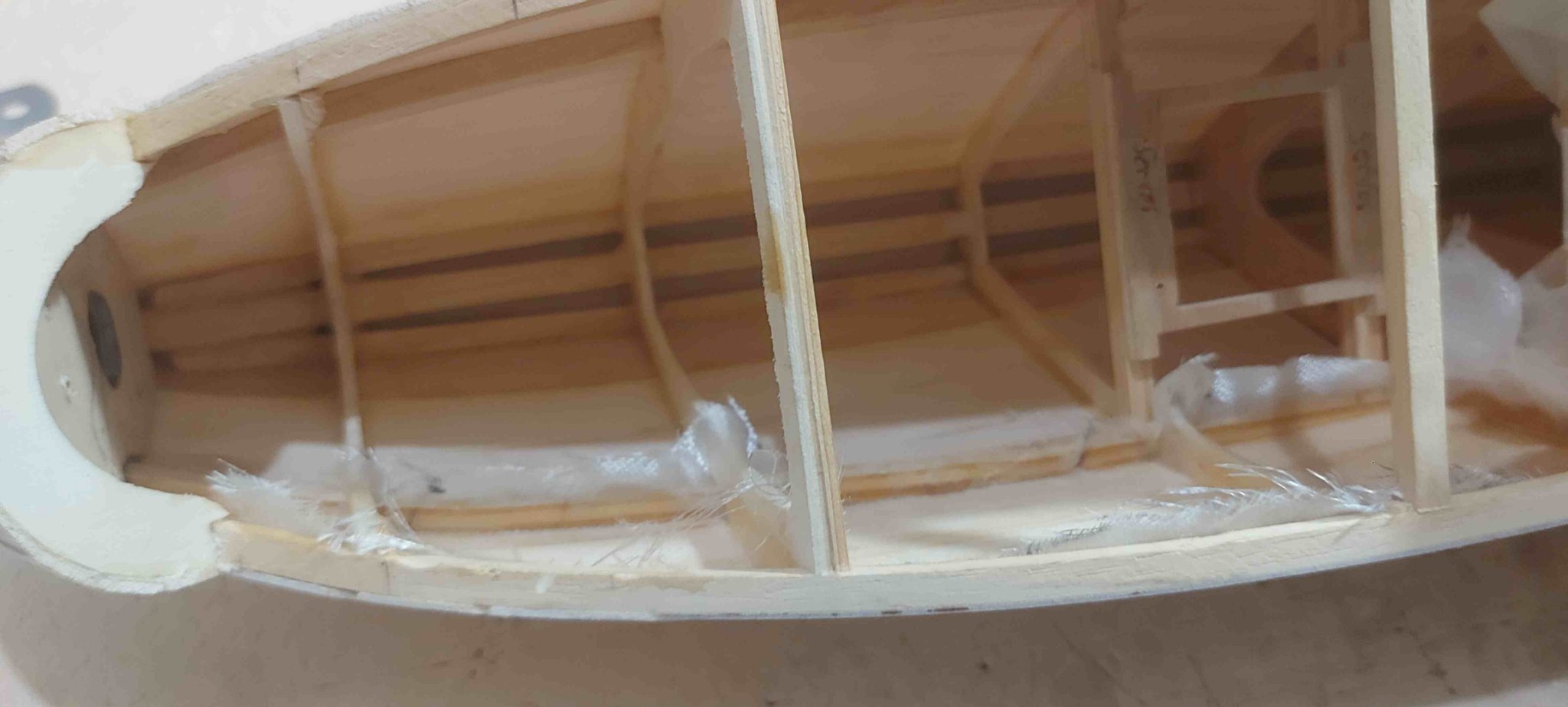

Pour finir j'ai tout coffré en balsa à part les deux joues du cockpit, c'était plus simple.

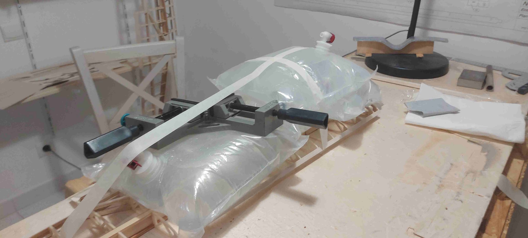

La quille a été collée pour clore tout ça, deux épaisseurs de ctp de 8/10 de mm, collées à la résine aliphatique. Je n'ai quasiment pas utilisé de cyano pour le coffrage, uniquement la résine aliphatique sur les zones où je pouvais mettre un peu de pression (nécessaire à la pénétration de la colle dans les fibres du bois), et la super phatic qui pénètre par capilarité sur les pièces juste en contact sans pression, ce qui est conseillé par le fabricant. La cyano m'a juste servi à pointer en place certaines pièces.
Le seul inconvénient étant le temps de séchage, au moins huit heures entre chaque collage, et une douzaine pour un séchage à coeur par 28°C.
8 collage quille.jpg (159.41 Kio) Consulté 181 fois

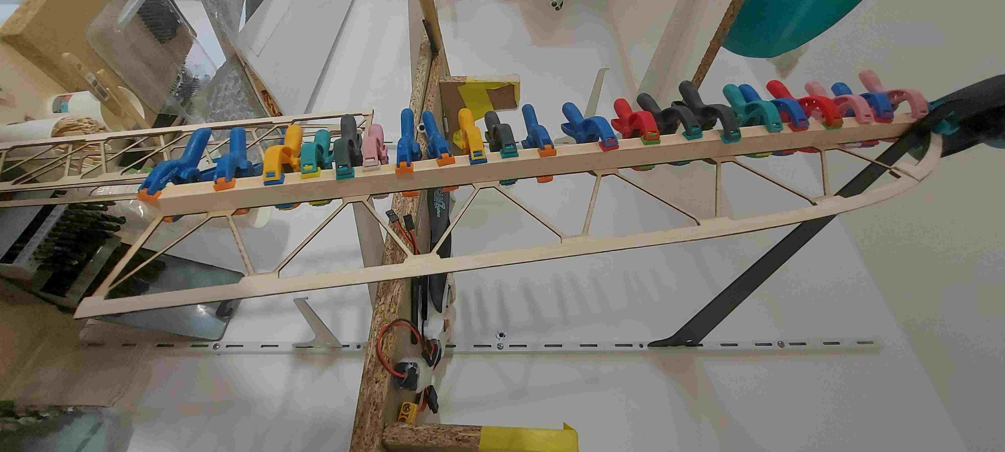

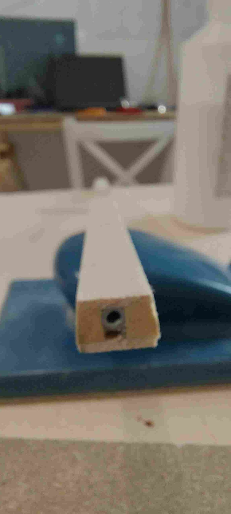

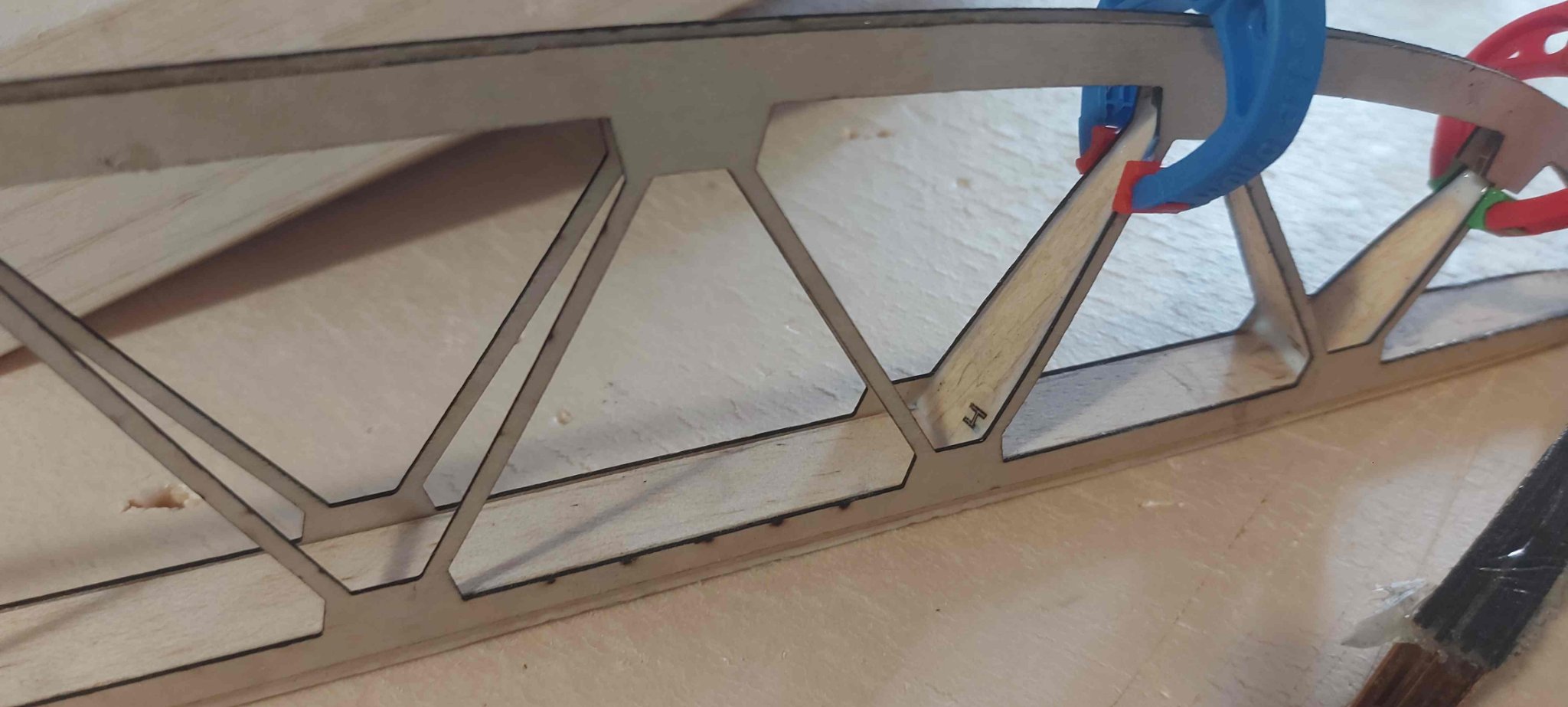

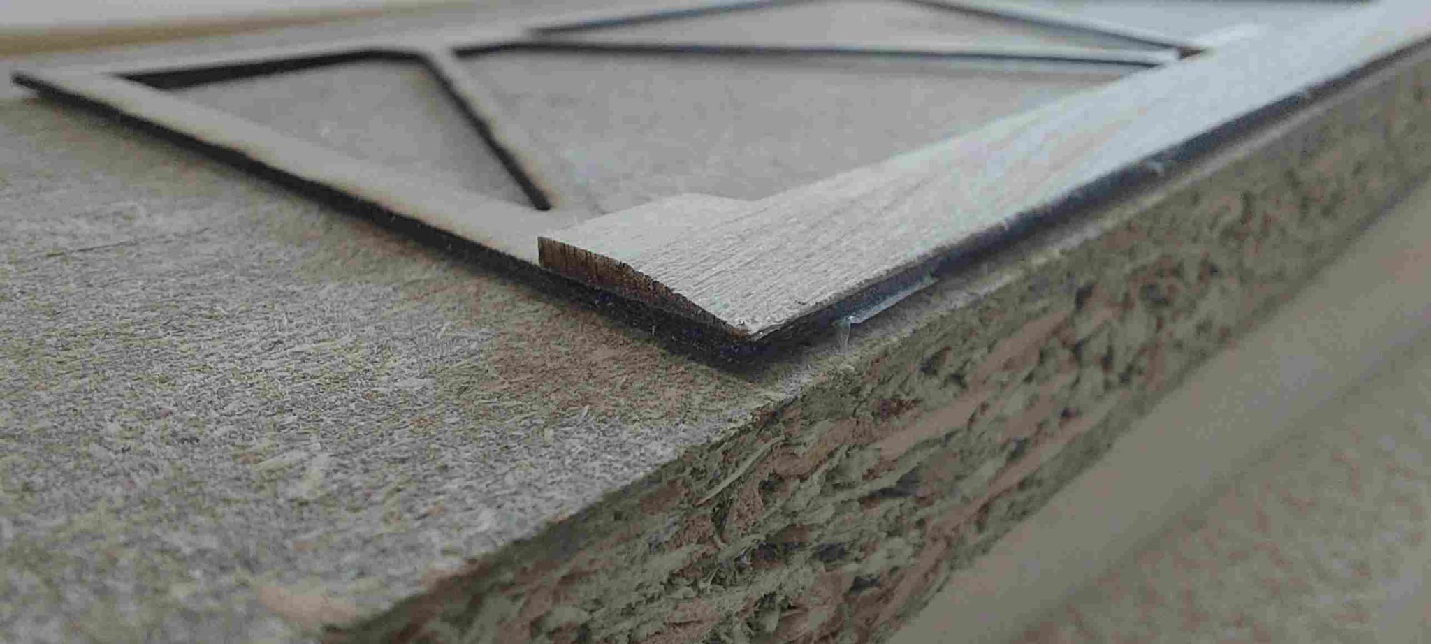

Ensuite je me suis attaqué aux ailerons, en commençant par les bords d'attaque, deux baguettes carrées de samba prises en sandwich par deux épaisseurs de balsa, avec la gaine au milieu qui participera aux charnières, comme sur la dérive. C'est poncé légèrement en trapèze, les nervures seront collées sur le bord le plus étroit, et à la fin le bord d'attaque sera arrondi.
10 section bord d'attque volets ailerons.jpg (111.9 Kio) Consulté 181 fois
9 bord d'attaque ailerons volets.jpg (234.76 Kio) Consulté 181 fois
Un truc que j'ai découvert sur le blog de Chris Williams, l'auteur du plan du Petrel, on voit ça en bleu sur cette photo : c'est une bande de papier à poncer 120 collée sur une planche de balsa de 10mm d'épaisseur et de 60cm de long. C'est super comme cale à poncer sur des grandes pièces qui doivent être bien droites, comme un bord d'attaque d'aile, par exemple.
Les saumons d'ailerons ont été faits comme les saumons d'ailes, une âme de ctp de 8mm et du balsa autour :
11 saumons ailerons.jpg (181.76 Kio) Consulté 181 fois

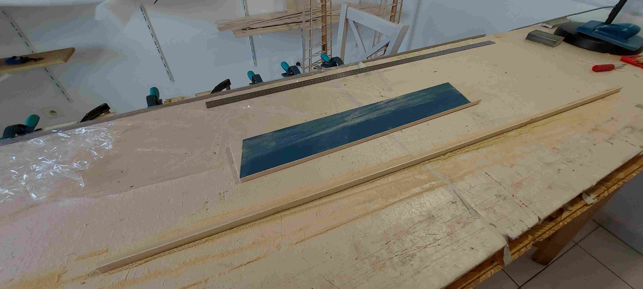

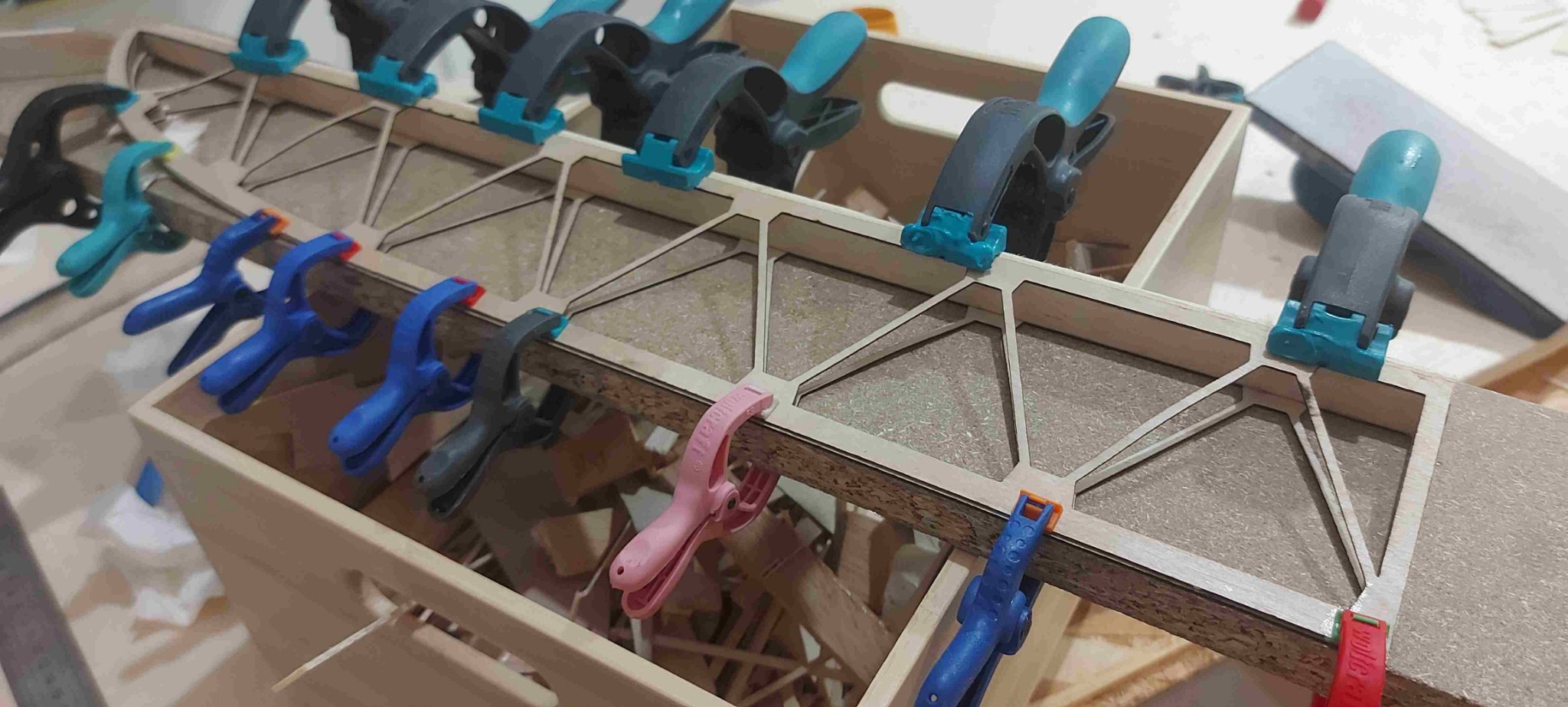

Bord de fuite des ailerons : un ctp de 0.8mm posé à plat, du balsa de 1.5 poncé en biseau, par dessus viendra du ctp de 0.8. Le placage en 0.8 est coupé directement à la forme, intégrant les chapeaux de nervure. Pour l'instant je fais un aileron et s'il est assez rigide avec cet échantillonnage, je continuerai sur ce principe.
Les nervures seront en balsa de 1.5mm, et les chapeaux de nervure font 3mm de large, ça devrait faire une petite structure en I relativement rigide.
13 bord de fuite ailerons.jpg (241.29 Kio) Consulté 179 fois
Bords d'attaque et de fuite collés :
14 aileron en collage.jpg (233.69 Kio) Consulté 179 fois

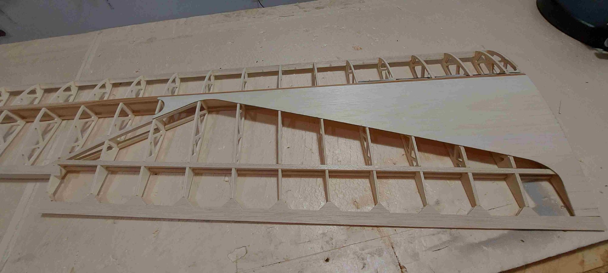

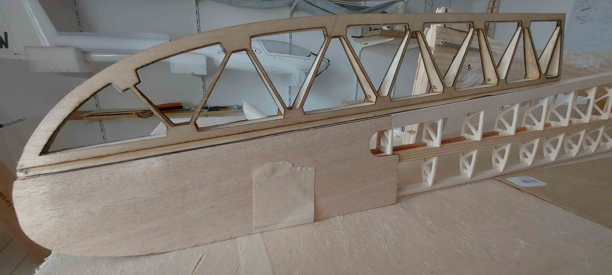

Comme discuté au début de ce fil, j'ai coupé les ailerons en 2 pour pouvoir faire une fonction croco et faciliter les atterros courts. Les ailerons font 52cm, et les volets 68cm, ce qui donne à la louche 43 % pour les ailerons et 57 % pour les volets.
Le coffrage des ailes a commencé :
15 coffrage emplanture.jpg (219.89 Kio) Consulté 179 fois
16 début coffrage ailes.jpg (195.56 Kio) Consulté 179 fois

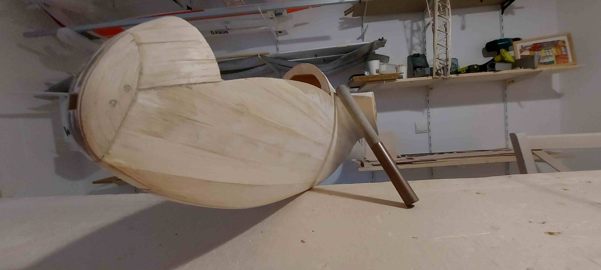

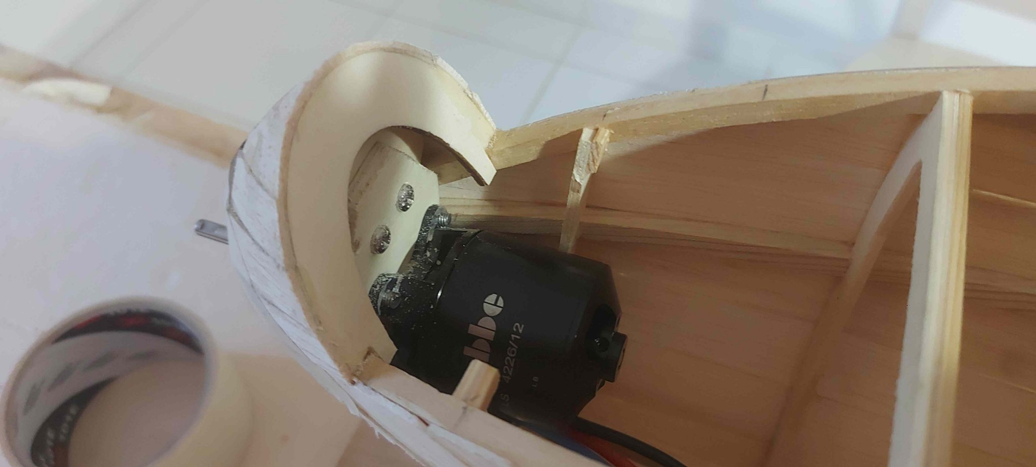

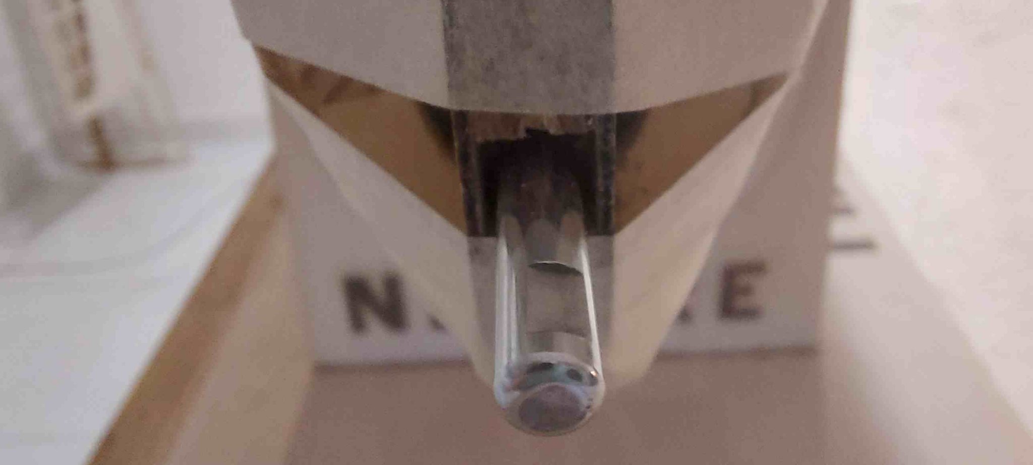

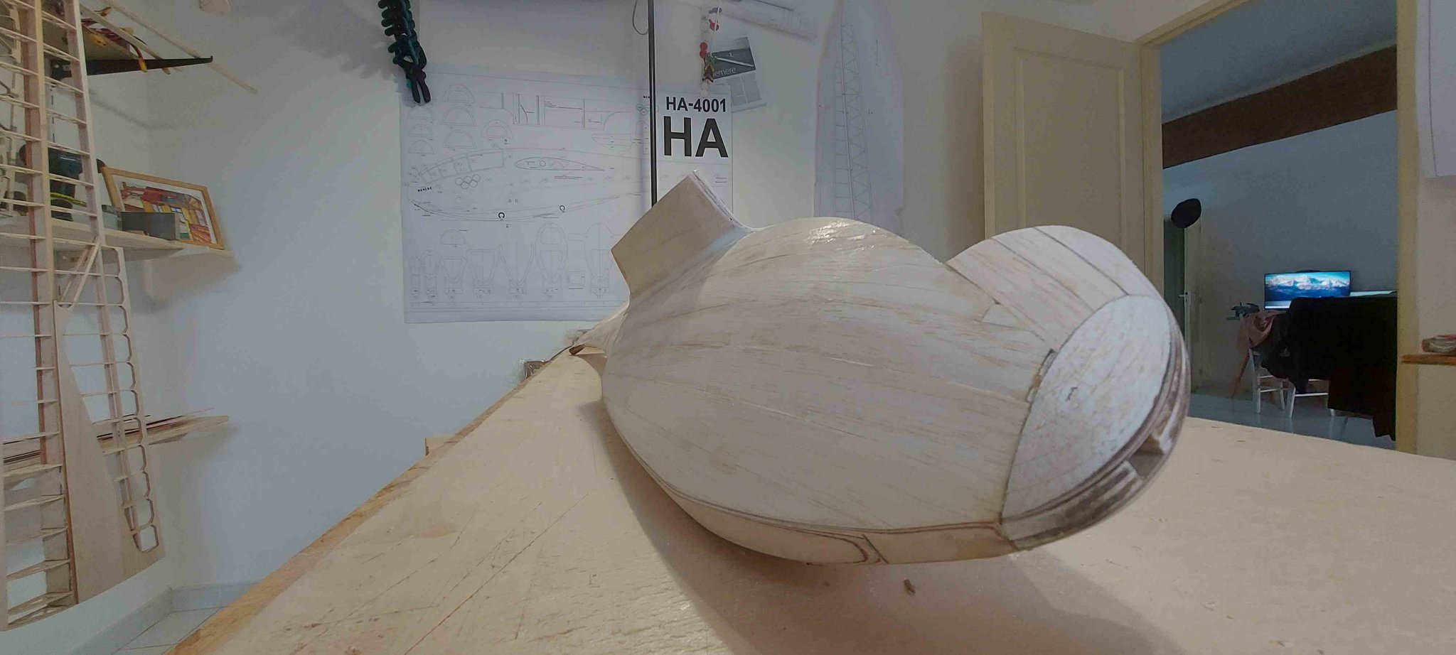

Le moteur est positionné pour pouvoir faire le nez :
17 moteur.jpg (136.23 Kio) Consulté 179 fois

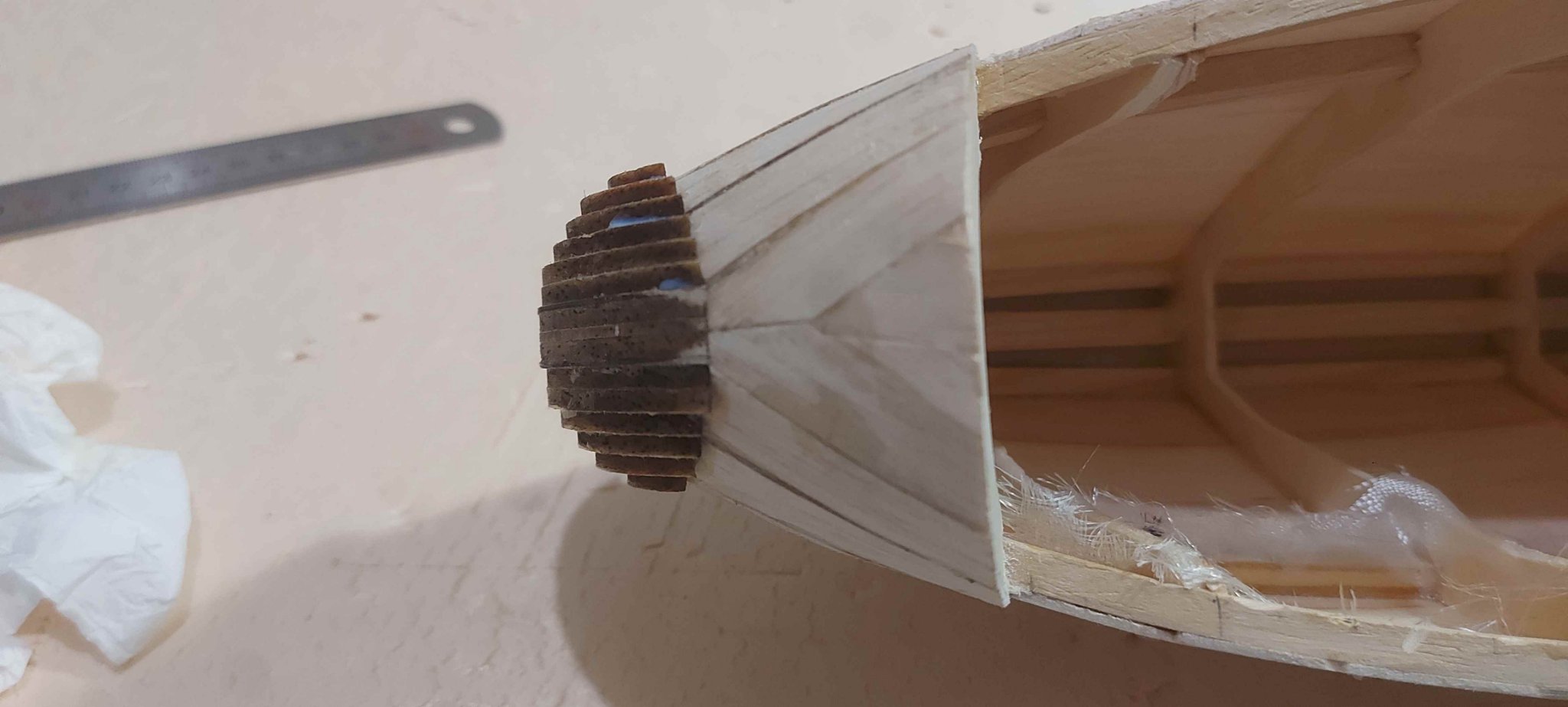

la partie centrale du nez est faite de deux joues en ctp de 0.8 coupées en forme, et une âme de 2 x 3mm de balsa laissant passer l'arbre. L'esprit du ctp est le même qu'avant : garder la forme le mieux possible au ponçage.
18 passage arbre moteur dans le nez.jpg (108.18 Kio) Consulté 179 fois
Et voilà, ça commence à ressembler au plan :
19 fuselage coffré et début nez.jpg (208.43 Kio) Consulté 179 fois
20 mastiquage et Kranich.jpg (206.86 Kio) Consulté 179 fois

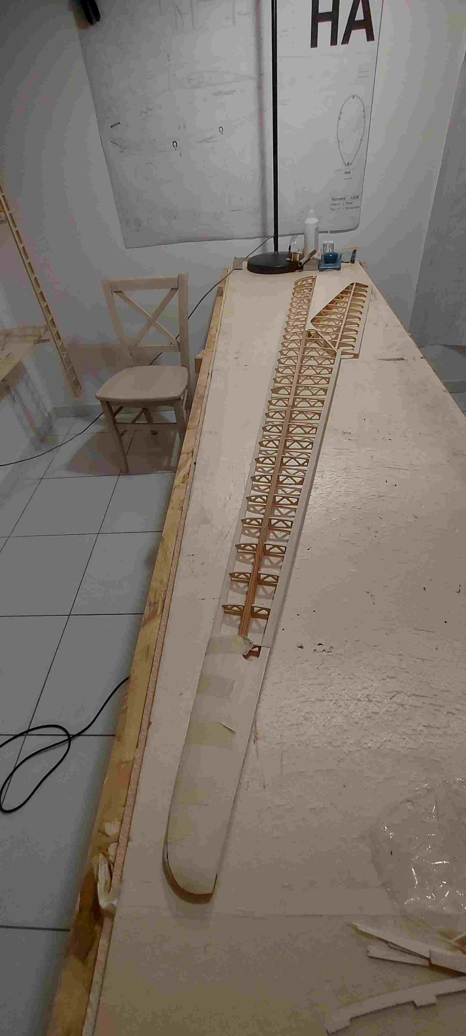

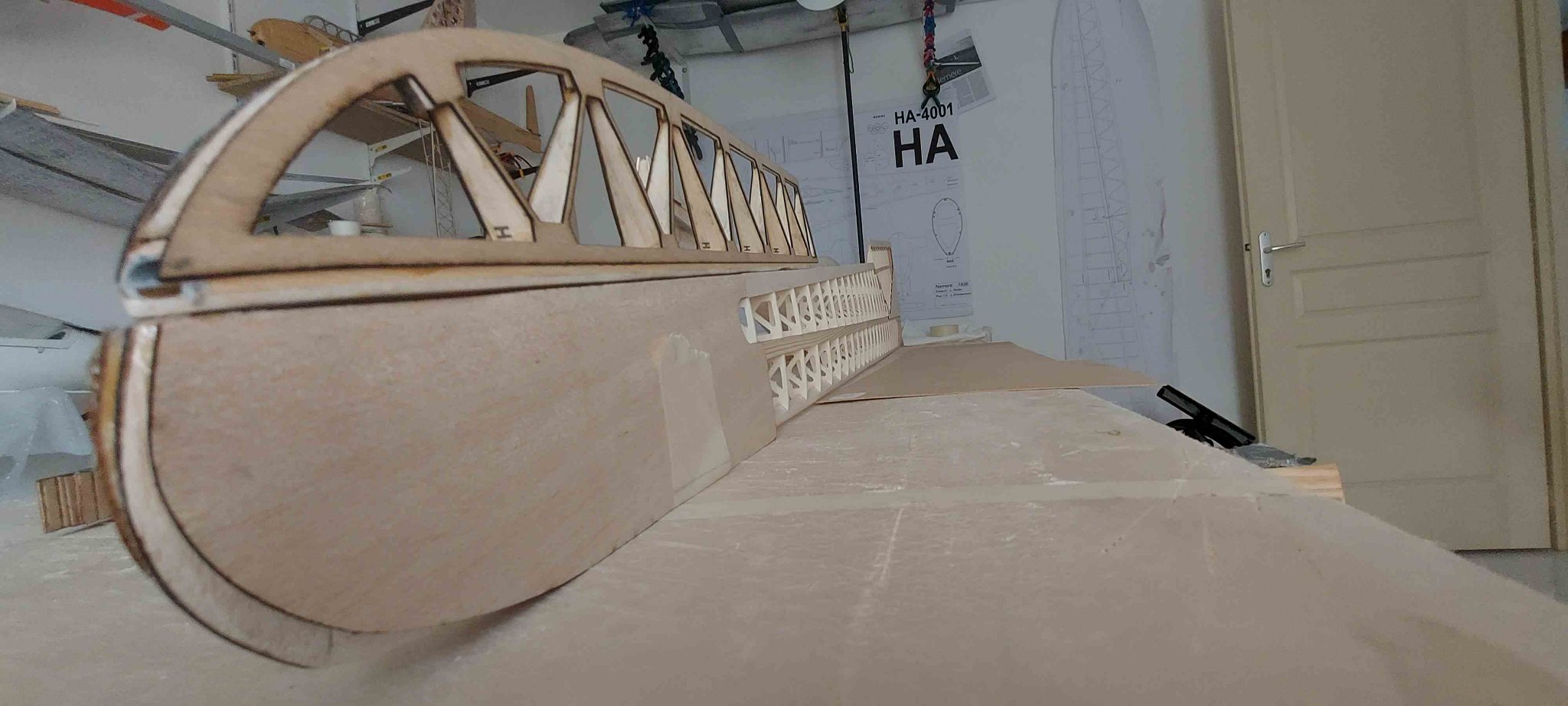

Voici la suite de la construction de l'aileron gauche pour test robustesse et rigidité. J'ai d'abord collé coffrage intrados et extrados sur bord d'attaque et bord de fuite, et ensuite inséré les nervures :
1 aileron.jpg (274.88 Kio) Consulté 58 fois
2 aileron.jpg (187.05 Kio) Consulté 58 fois
3 aileron.jpg (266.14 Kio) Consulté 58 fois
4 aileron.jpg (205.14 Kio) Consulté 58 fois
Conclusion : c'est très (sûrement trop :)) costaud ! Cependant ça ne me paraît pas excessif niveau poids, donc je continue sur ce principe pour l'autre aileron et les volets.

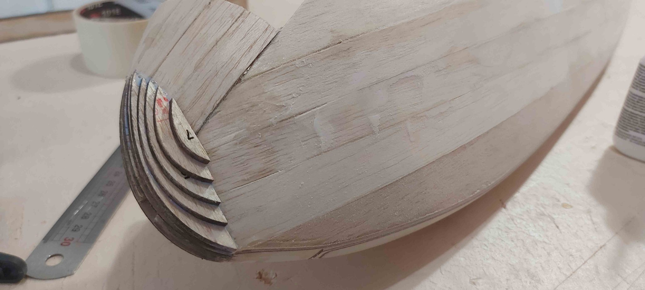

Le reste des lamelles formant le nez ont été collées :
5 nez.jpg (197.99 Kio) Consulté 58 fois
6 nez.jpg (140.24 Kio) Consulté 58 fois
Puis ont subi un ponçage grossier :
10 nez poncé 1.jpg (119.56 Kio) Consulté 58 fois
11 nez poncé 2.jpg (166.14 Kio) Consulté 58 fois
8 coffrage cubis.jpg (174.46 Kio) Consulté 58 fois
J'ai commencé à stratifier l'intérieur du cockpit au 100gr/m2 pour le rigidifier et ensuite enlever un peu de structure latérale :
7 strat cockpit 1.jpg (150.94 Kio) Consulté 58 fois

Une fois sec j'ai découpé les traverses, et fait un lamellé collé de lattes de pin pour renforcer le bord :
12 lamellé bord cockpit 1.jpg (170.39 Kio) Consulté 54 fois
13 lamellé bord cockpit 2.jpg (178.6 Kio) Consulté 57 fois
Ca m'a ensuite permis de dégager de l'espace en enlevant du bois maintenant inutile :
14 cockpit ouvert.jpg (208.54 Kio) Consulté 57 fois
15 vue de l'avant.jpg (189.47 Kio) Consulté 57 fois
