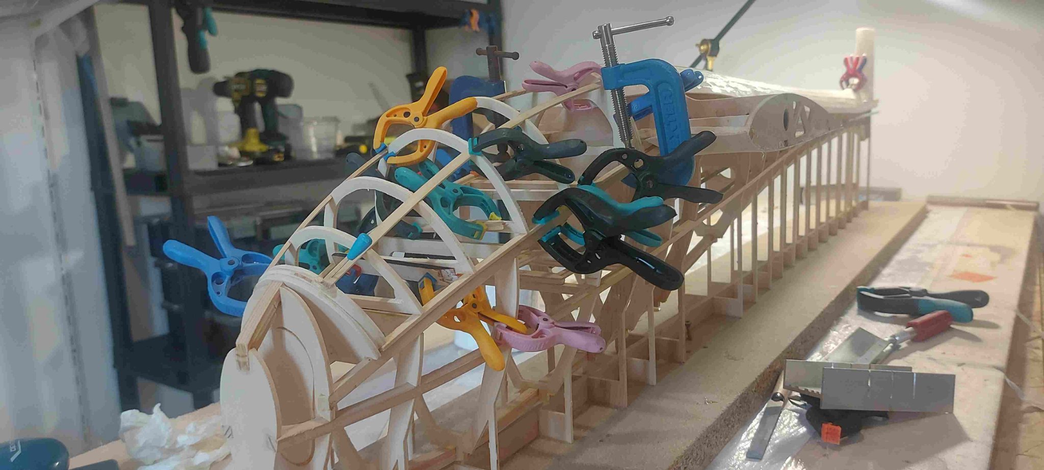

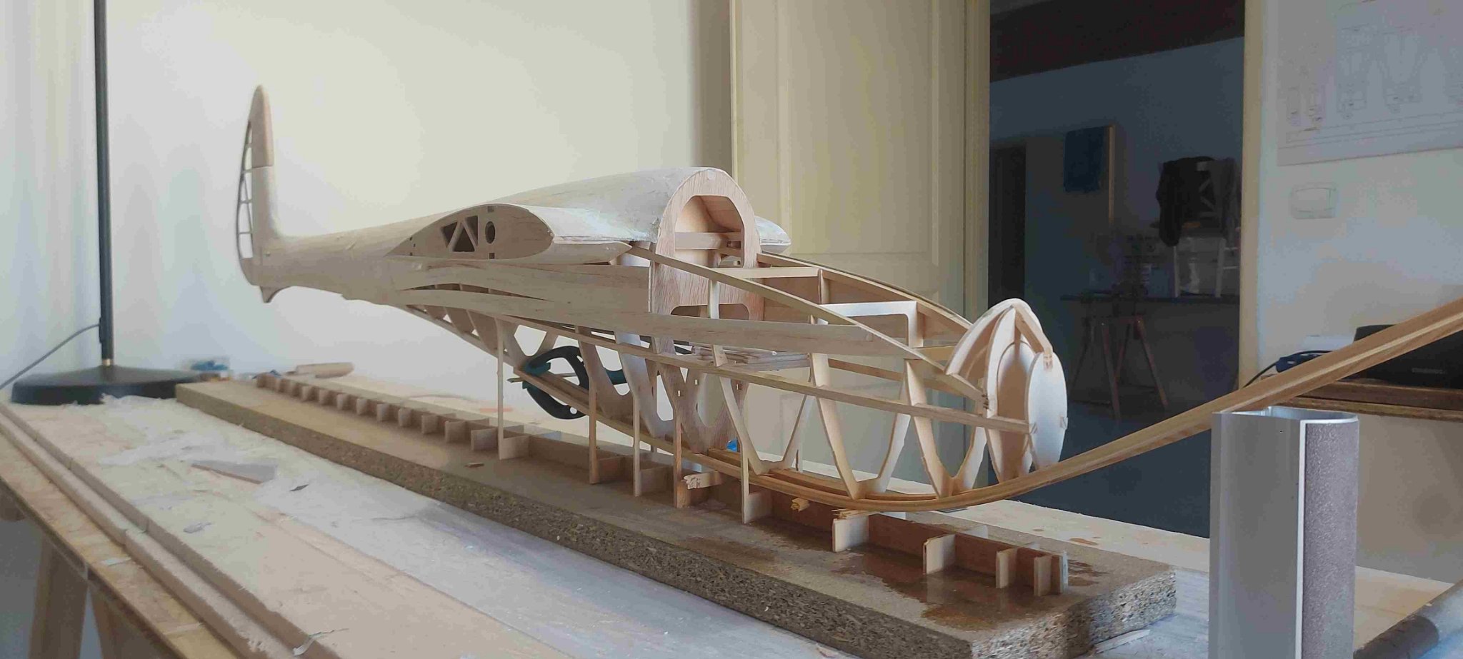

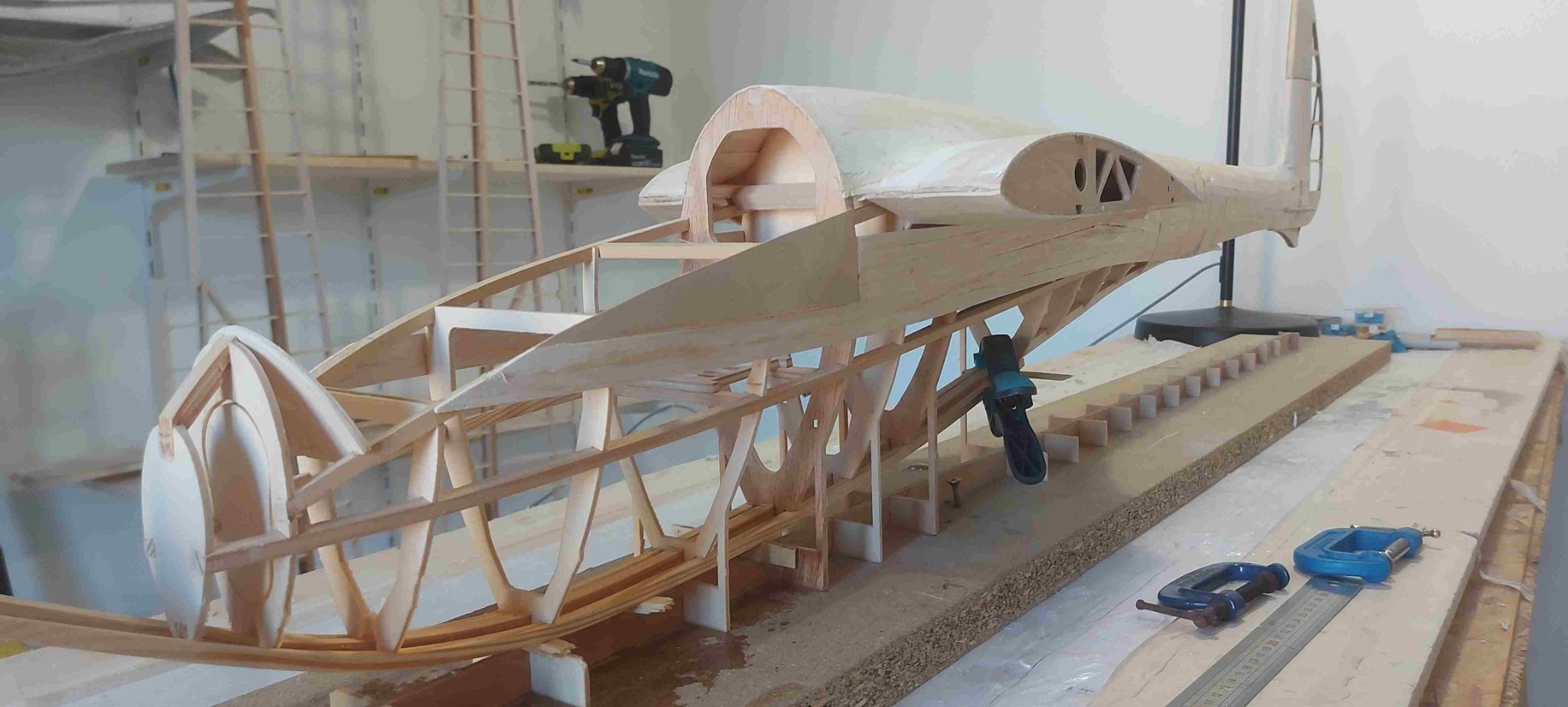

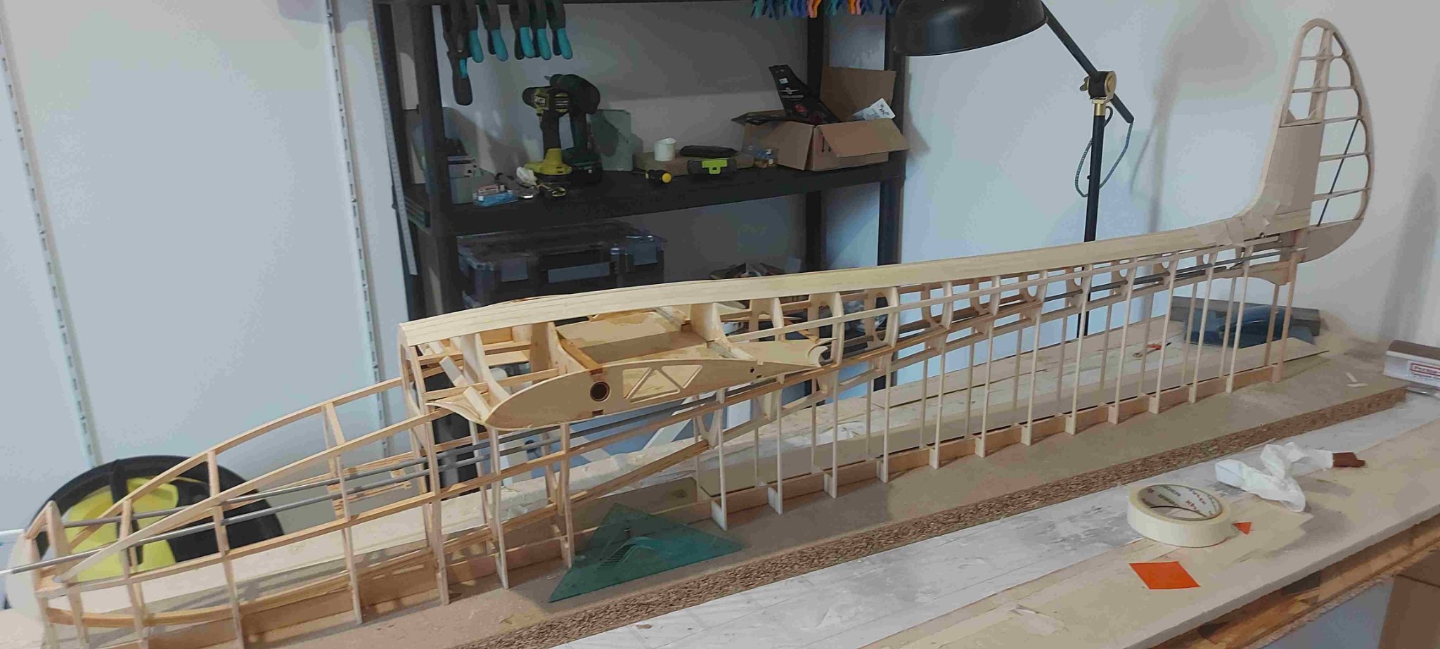

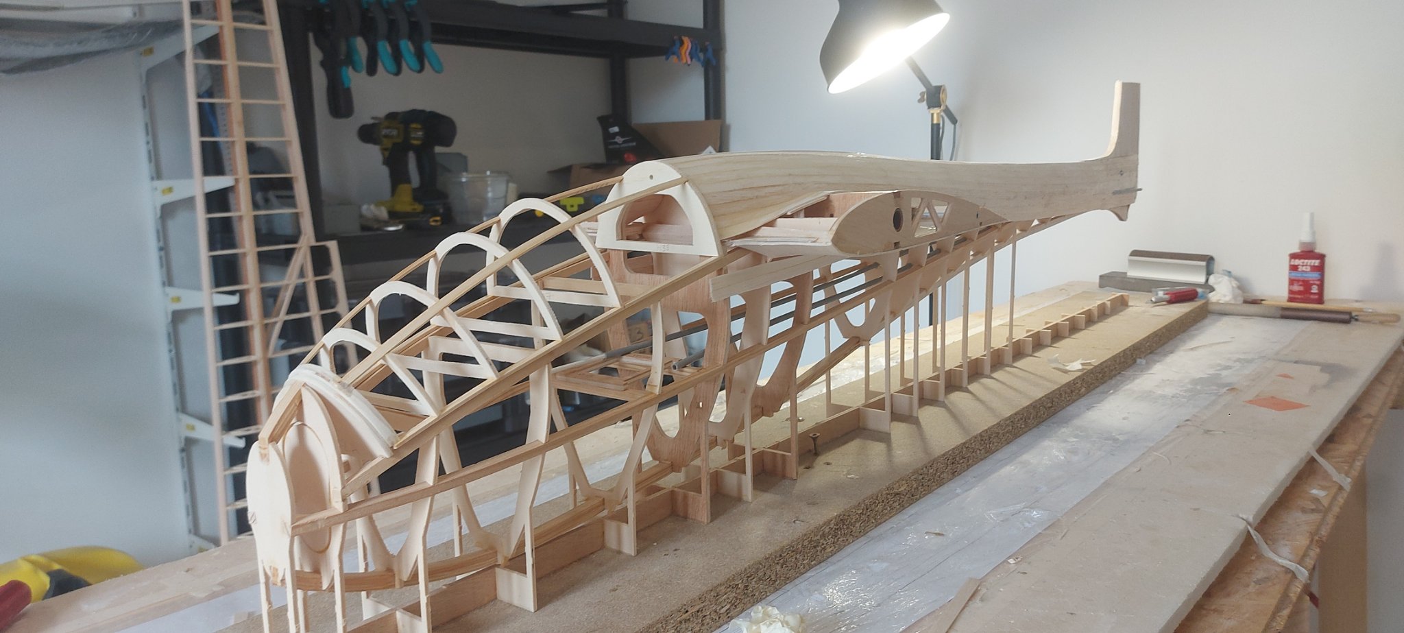

Après quelques mois de pause sur le Nemere, j'ai repris la construction.
fuselage 1.jpg (253.4 Kio) Consulté 554 fois

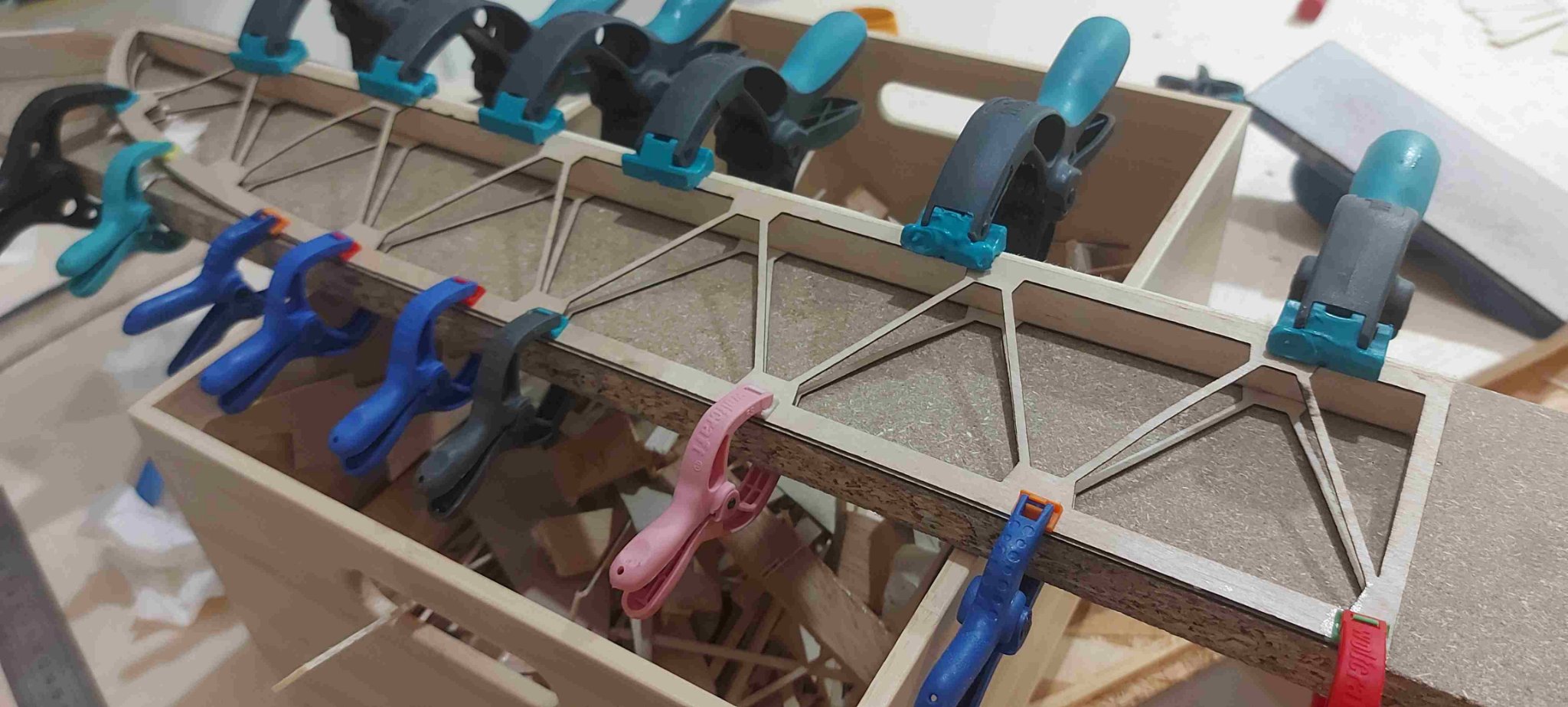

Début de coffrage en petites lattes balsa de 15/10, le tout étant destiné à être stratifié.
fuselage 2.jpg (250.2 Kio) Consulté 554 fois

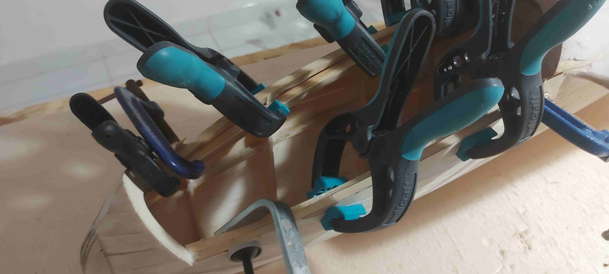

Collage de la structure de la verrière

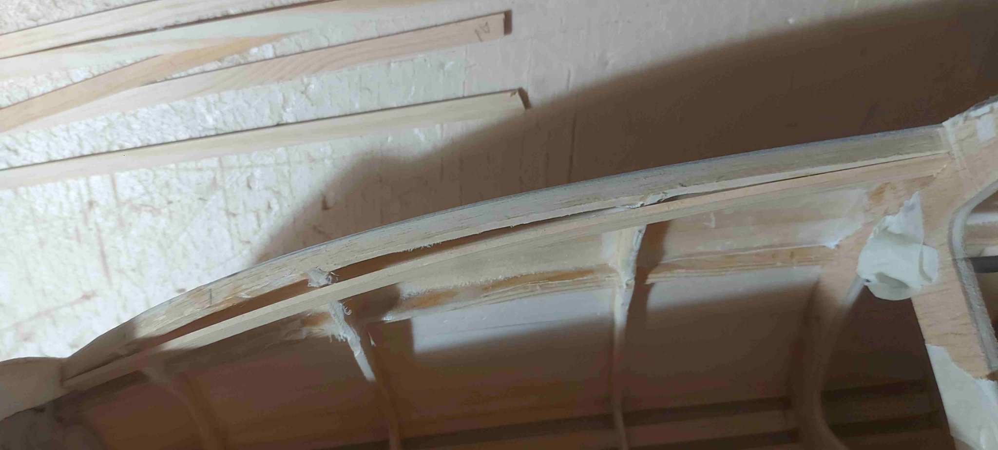

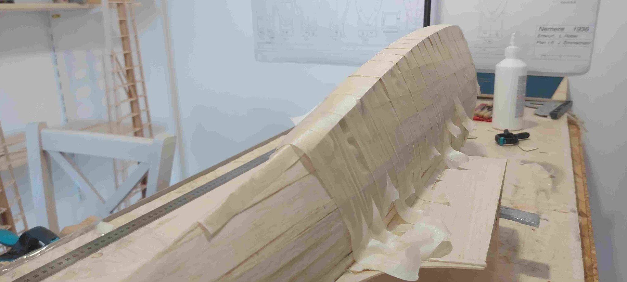

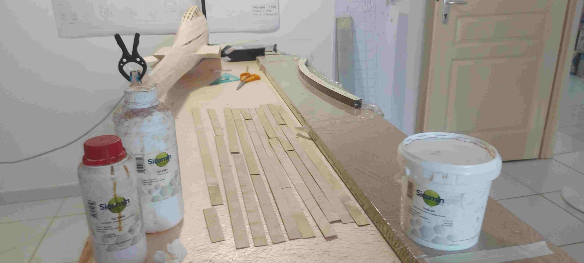

En attendant, ça latte, ça latte. Je pointe les lattes à la cyano sur les couples, puis je passe les joints à la résine aliphatique "superphatic aliphatic glue", qui pénètre bien vu qu'elle est très liquide.
Jeffl
Messages : 93
Re: PLaneur NEMERE
Message non lu par Jeffl » 28 juil. 2026, 08:56

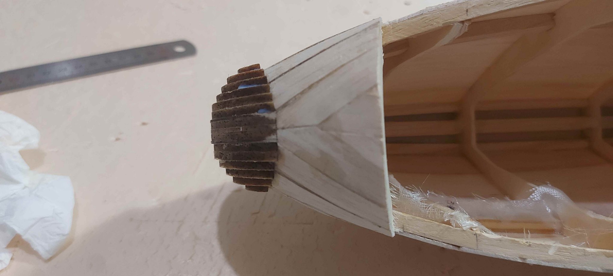

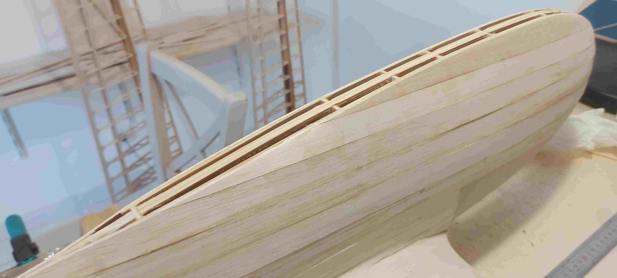

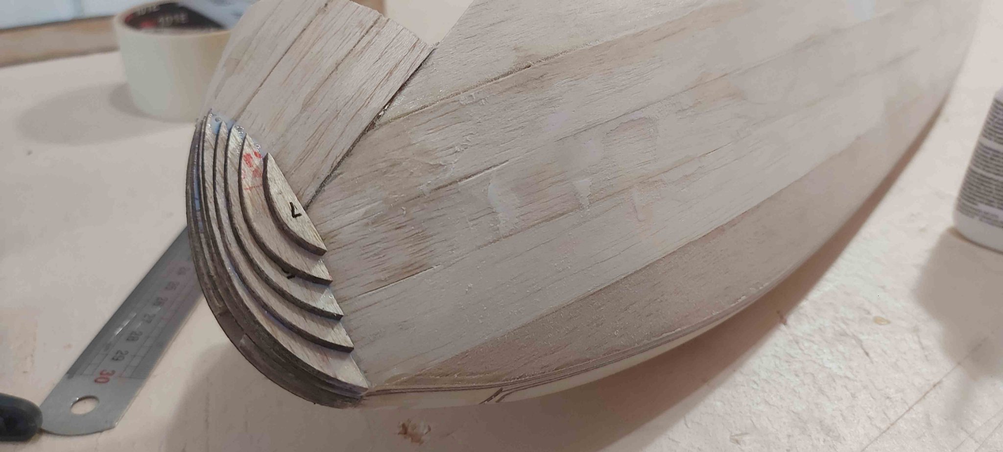

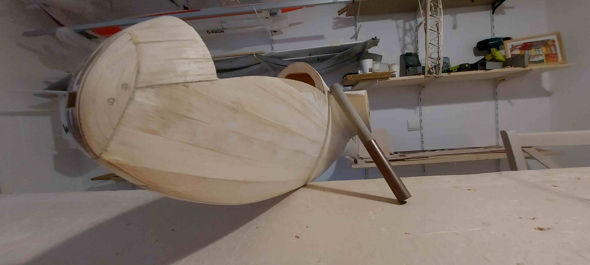

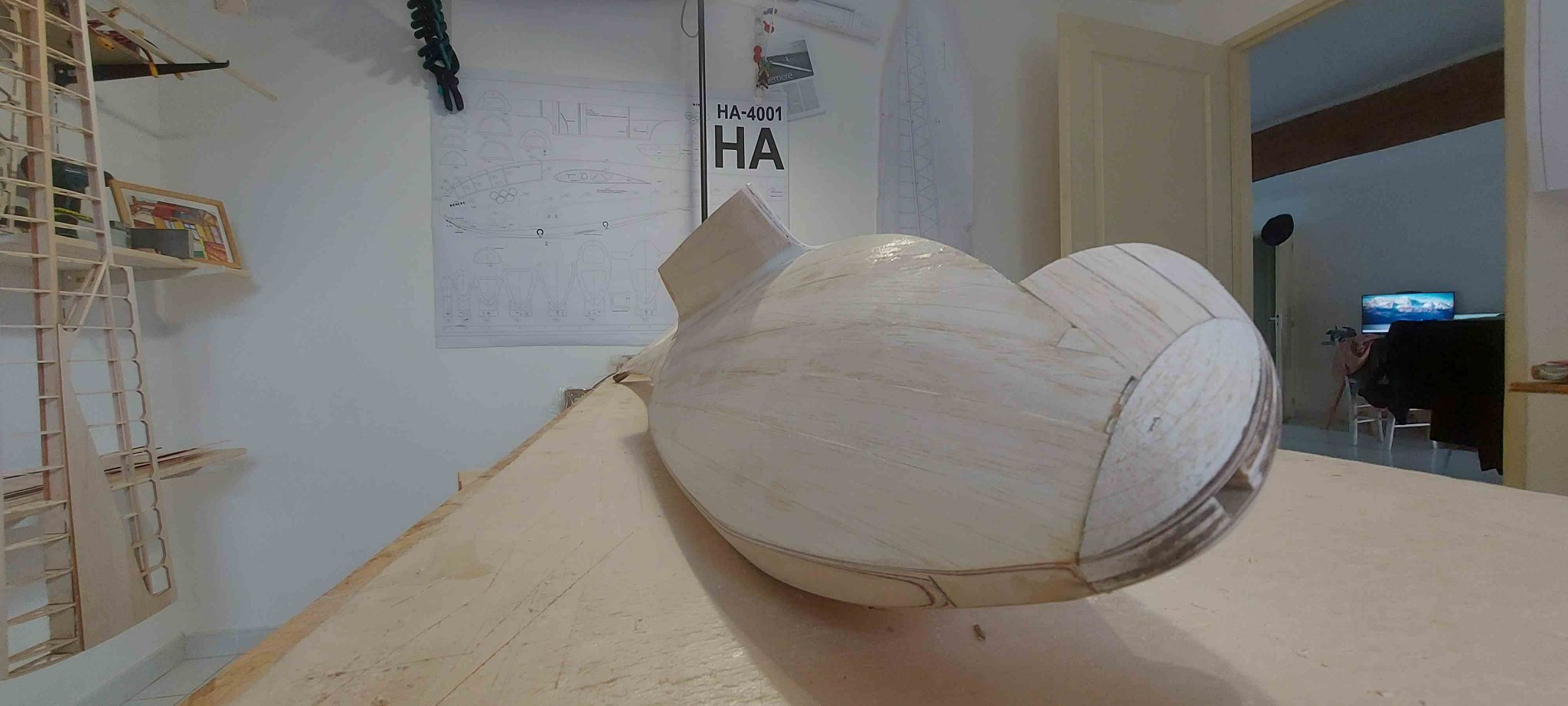

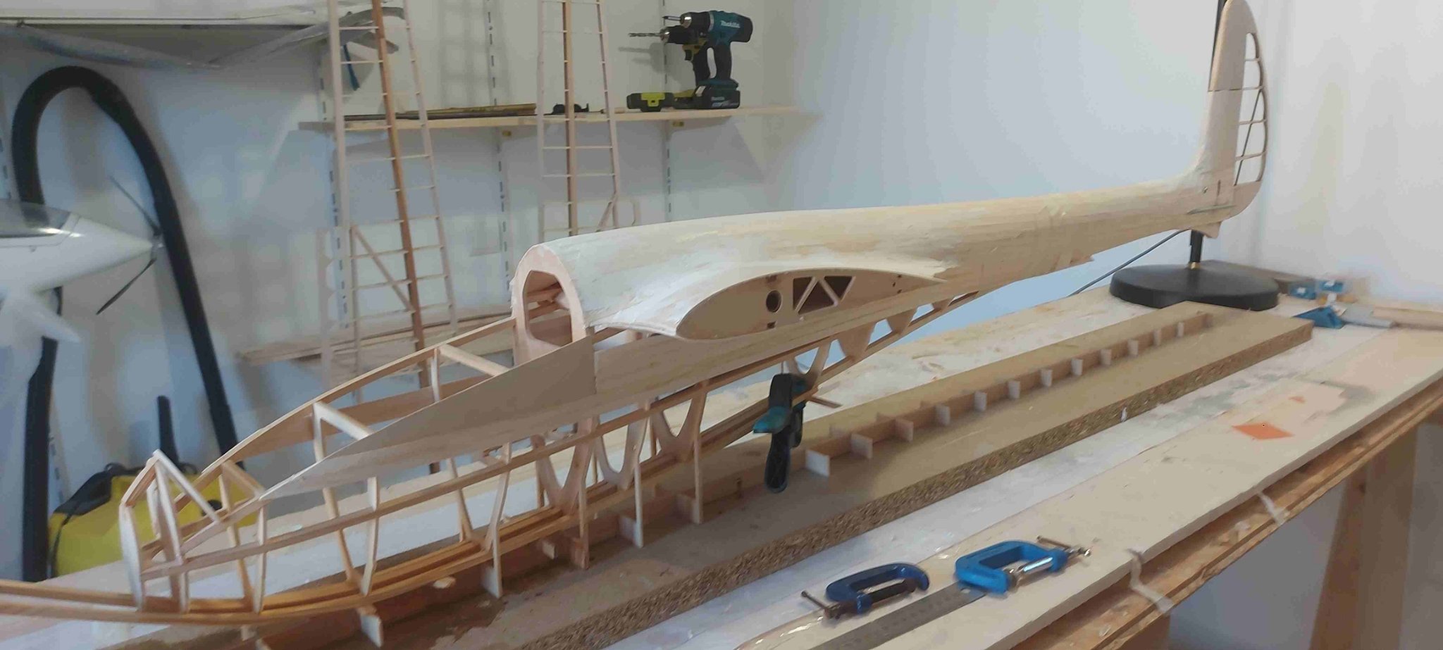

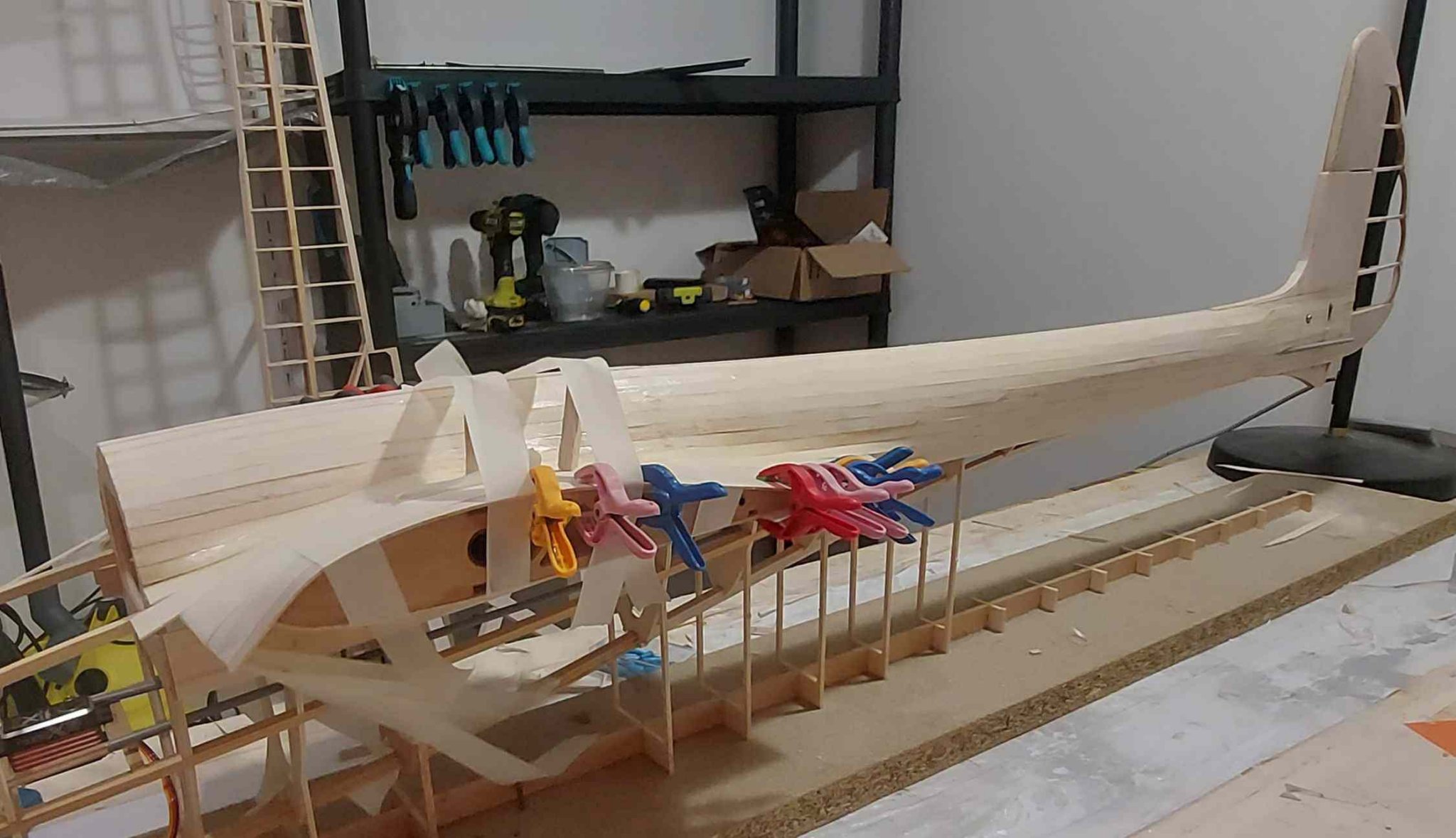

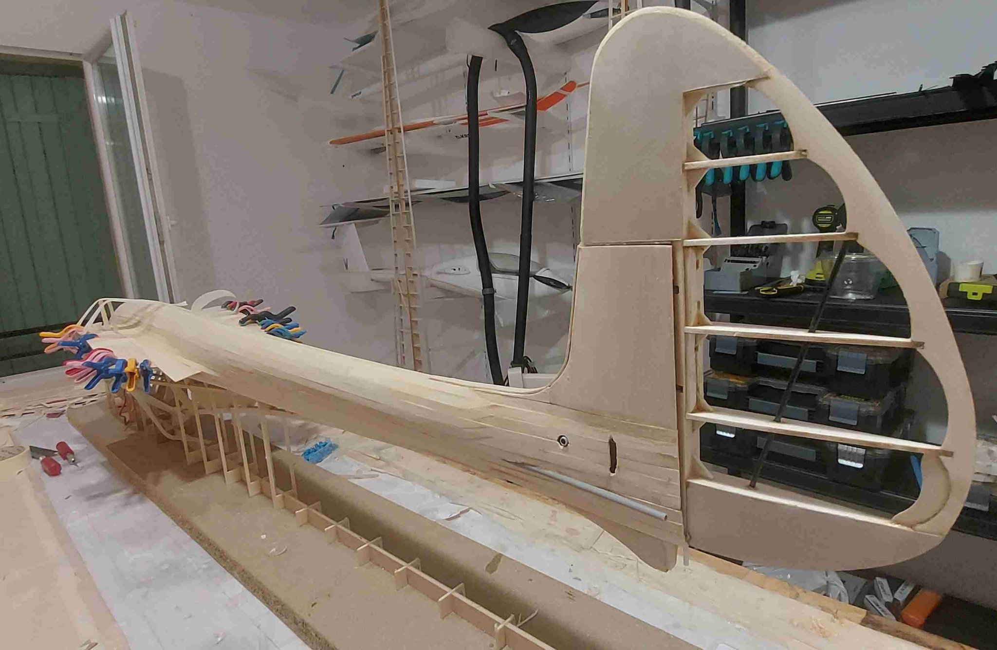

Le lattage avance, avec les Karmans qui ont dû se faire prier un peu pour se mettre en forme. C'est quasi terminé et je suis relativement content. Mon expérience en la matière concerne plutôt le bordage de navires en bois, mais le principe reste le même. Je tâche dorénavant d'utiliser le moins possible d'épingles, en privilégiant quand c'est possible le scotch de masquage, qui fait moins de dégâts je trouve.
fuselage 1.JPG (263.83 Kio) Consulté 458 fois
fuselage 2.jpg (299.69 Kio) Consulté 458 fois

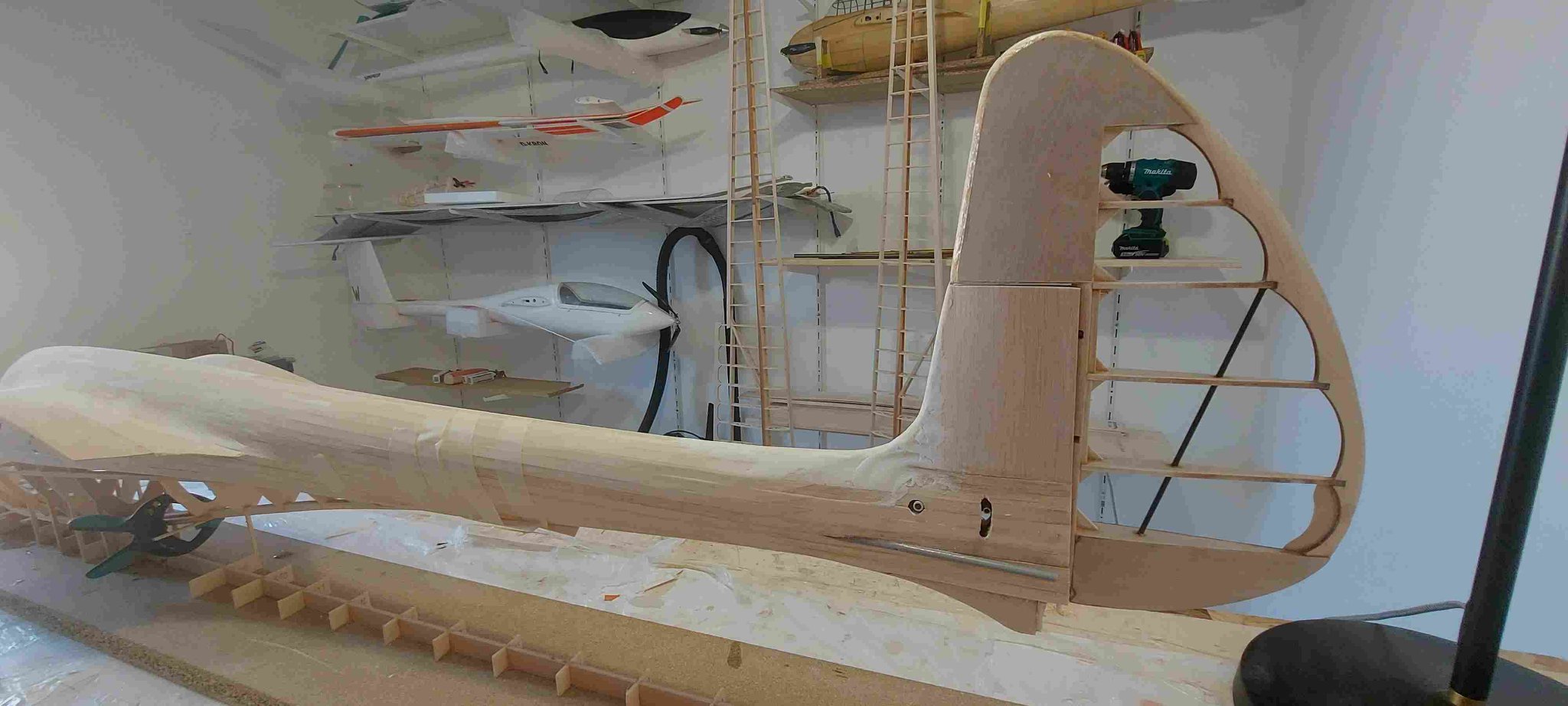

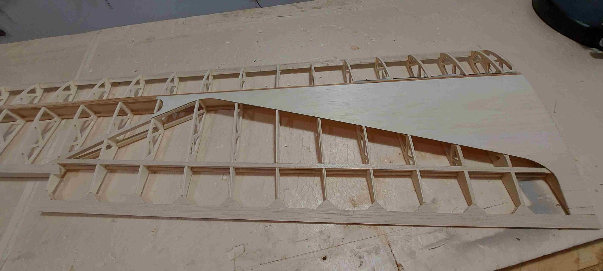

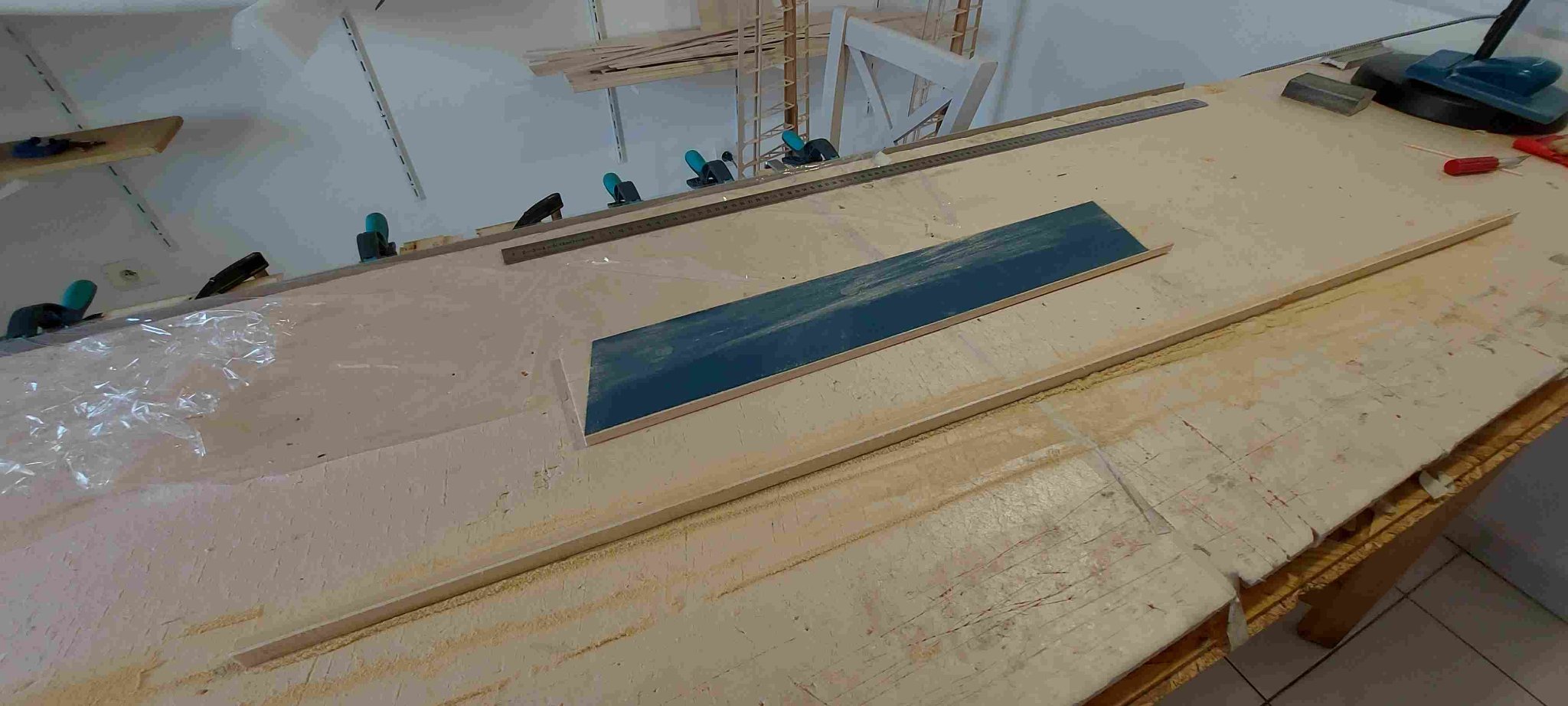

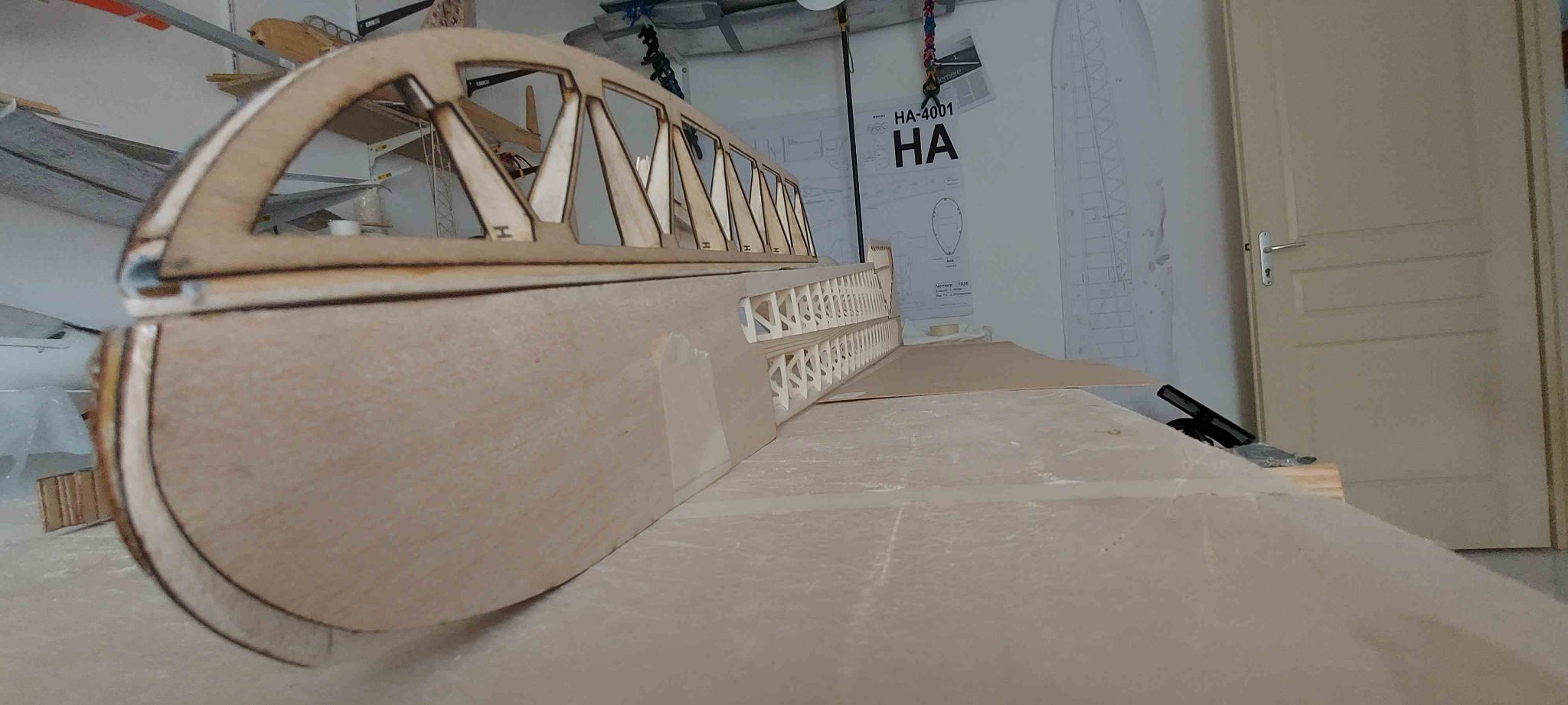

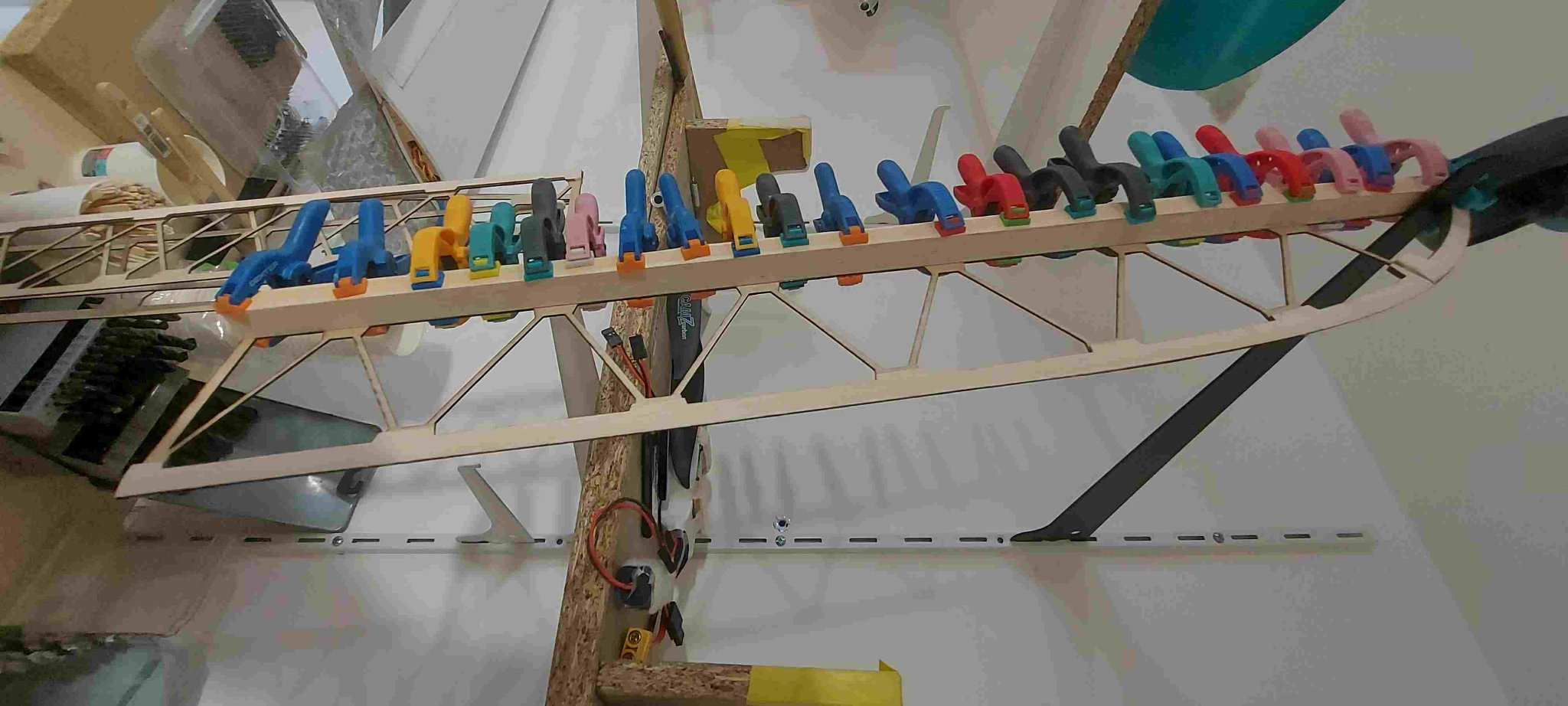

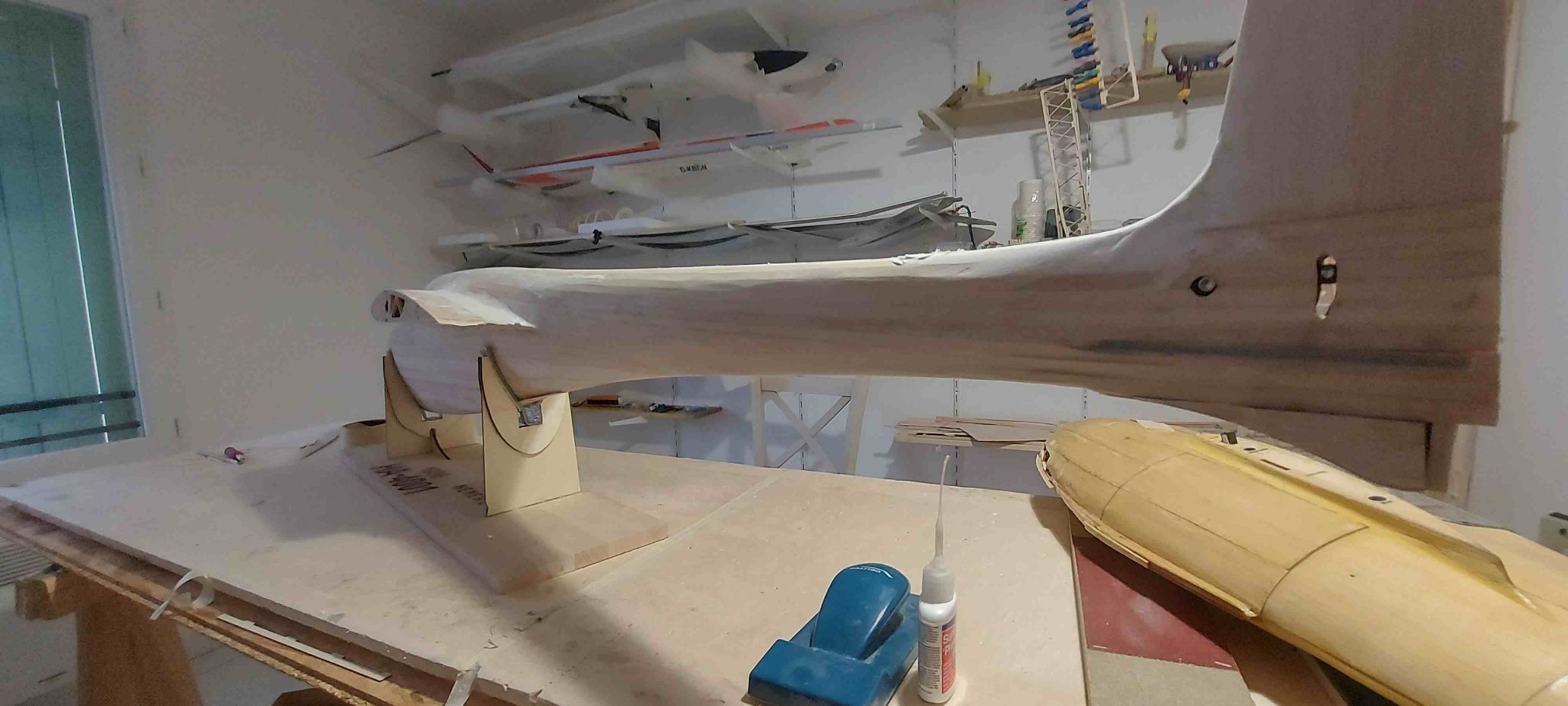

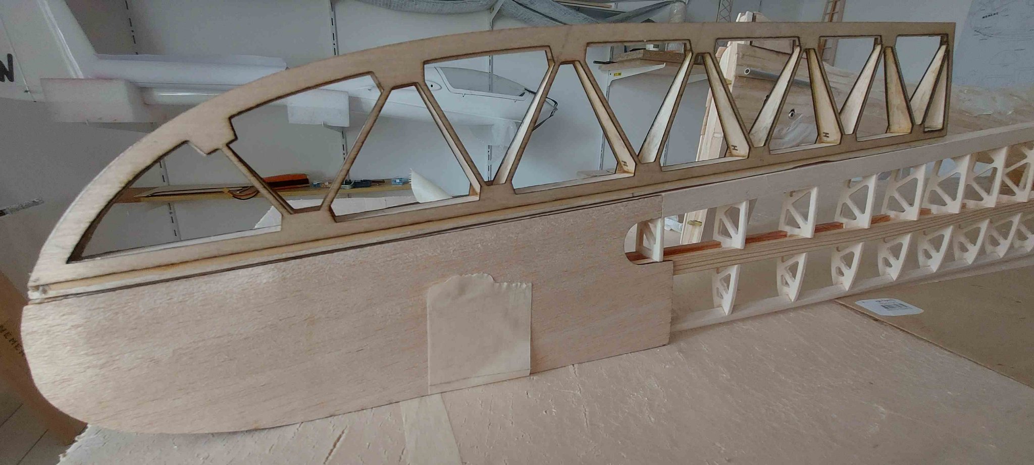

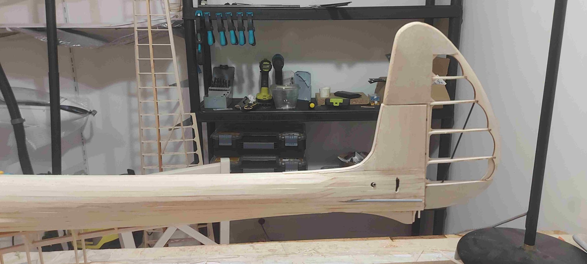

La dérive est coffrée au ctp 0.4 mm, sur le bord de fuite en bas j'ai dû rajouter un morceau pour rigidifier. Le bord de fuite est consitué de deux planches de balsa de 3mm contrecollées, dans le futur j'insèrerai un morceau de ctp de 0.6 pris en sandwich au milieu, j'ai vu ça quelque part. Ca permettra de ne pas perdre la forme au ponçage, et de garder de la rigidité sur les pièces fines.
A noter : tous les ctp que j'ai acheté (plusieurs fournisseurs) sont plus épais de 2/10 de mm qu'annoncé par le fabricant.
empenage 1.jpg (202.06 Kio) Consulté 458 fois
empenage 2.jpg (224.76 Kio) Consulté 458 fois
J'ai commencé à mastiquer avec le mastic "toupret" conseillé par Pierre, et un début de ponçage léger, je fais attention vu que c'est du balsa 15/10 et que c'est facile de passer à travers...
Le mécanisme du stab pendulaire n'est pas encore collé définitivement, j'attendrai pour ça une mise en croix pour le coller bien parallèle aux ailes.

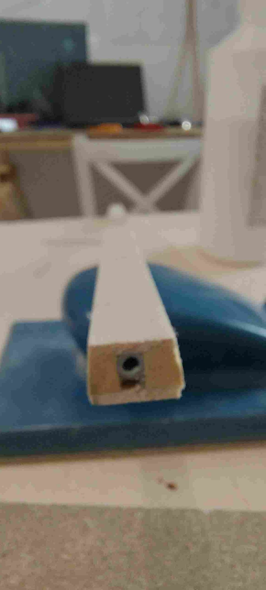

La partie centrale de la quille est une section de pin de 8x8mm. Au début j'avais essayé avec du massif, mais ça tourne trop à l'avant, alors j'ai fait un lamellé collé de 4 baguettes de 2x8mm.

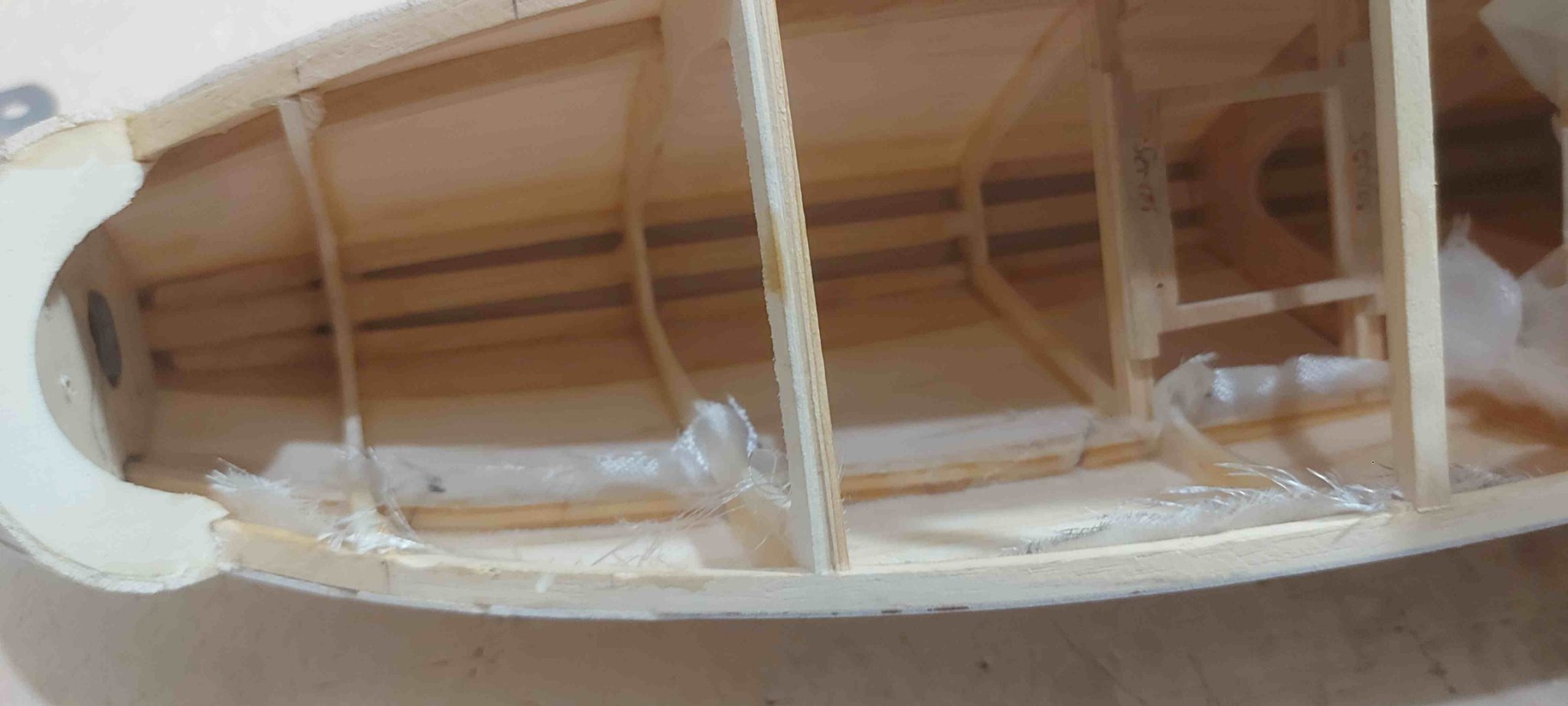

J'attends le moteur pour préparer sa mise en place avant de continuer le coffrage de l'avant, je vais le faire en contreplaqué. Sur le Kranich - coffré en balsa 1.5 et stratifié au 25gr/m2 - le fuselage marque au moindre choc. Ensuite après stratification intérieur et extérieur du cockpit j'espère gagner assez de rigidité pouvoir me débarrasser d'une partie de la structure transversale, afin de faciliter l'aménagement radio et peut être un peu de de déco.
Je vais surveiller le poids, aussi. L'article avec les instructions de construction donne un poids de 3.6kg, et sur le net les gens qui ont construit ce kit là arrivent à un poids de 5 à 5.5kg en ordre de vol. Et leurs planeurs volent très bien, donc je verrai bien. Viser sous les 5 kilos ce sera pas mal, je pense.
Un premier morceau de ctp a été mis côté gauche , c'est du 1mm et ça m'a l'air tout à fait assez rigide.
Sur la dernière photo on voit un interstice dans le lattage, sous l'emplanture droite. J'ai fait ça car si on force les lattes en jointif il y a trop de courbure et la surface finale gondole. Je suis donc reparti sur une latte positionnée plus droite, qui épouse bien la courbure sans faire de vagues. Je boucherai le trou avec une latte coupée à la bonne mesure.

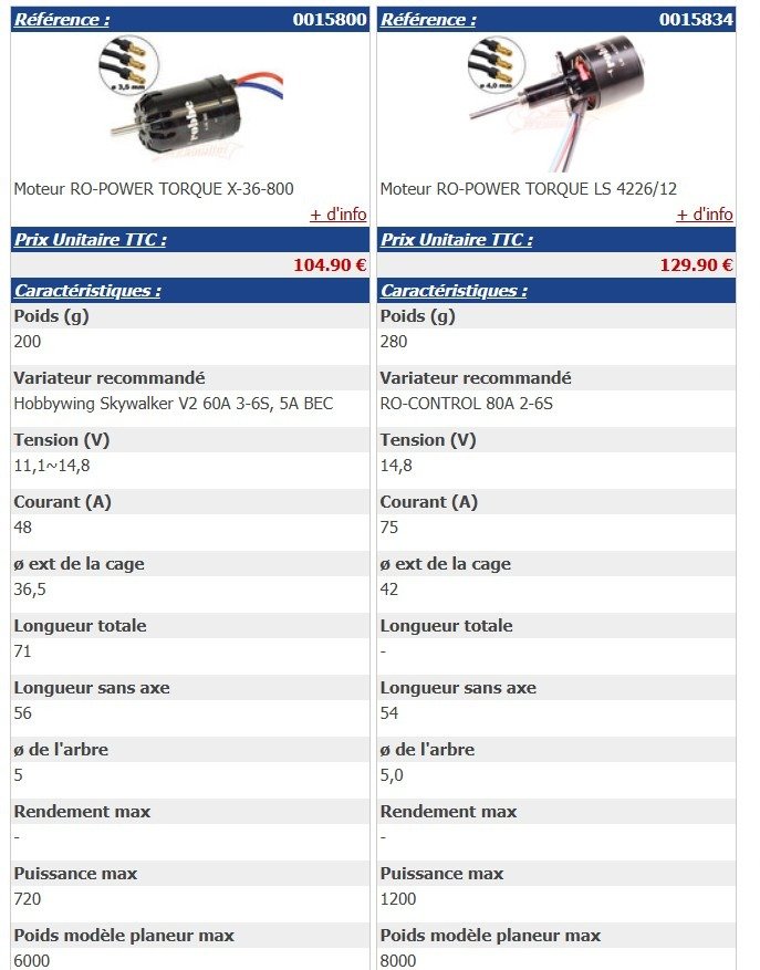

Quelques menues avancées sur le Nemere, qui a été démoulé de son chantier. J'ai reçu le moteur, et voici pour information le comparatif avec le moteur de l'Excel.
L'Excel fait 4.7 kg, et pour le Nemere j'espère un poids entre 4 et 5 kg. Dans l'Excel j'étais limité par la place, dans le Nemere j'ai pu mettre la taille au dessus. Toutefois le moteur de l'Excel correspond à ce que je lui demande, à savoir une remontée du trou quand les ascendances ont décidé de faire une pause.
Et on n'a malheureusement pas toujours un copain à qui jeter sa radio en disant : "bon ben il est là au fond vers le troisième rang de la parcelle N° 10 en partant du Nord, du vignoble du clos Romain (c'est un copain très bon airbnb) au fond de la combe des Crozes on le voit pas c'est normal c'est à cause de la peinture un peu fade démerde toi pour me le remonter s'il te plaît j'aime pas la rando par 38°C ".
Vu l'augmentation de puissance je compte pouvoir décoller de la plaine sans trop de soucis avec le moteur du Nemere.

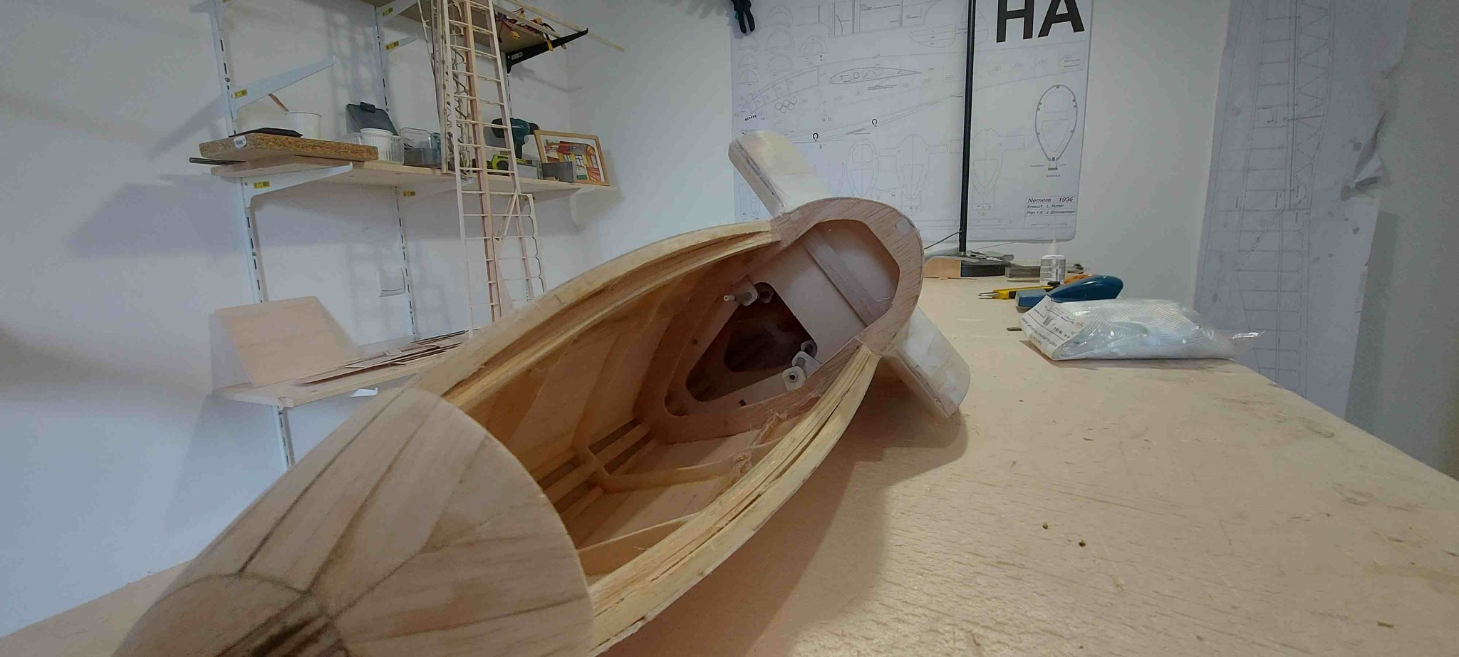

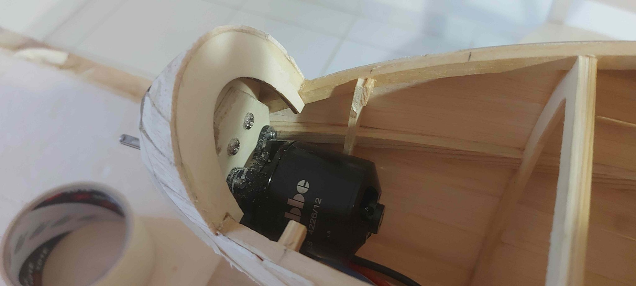

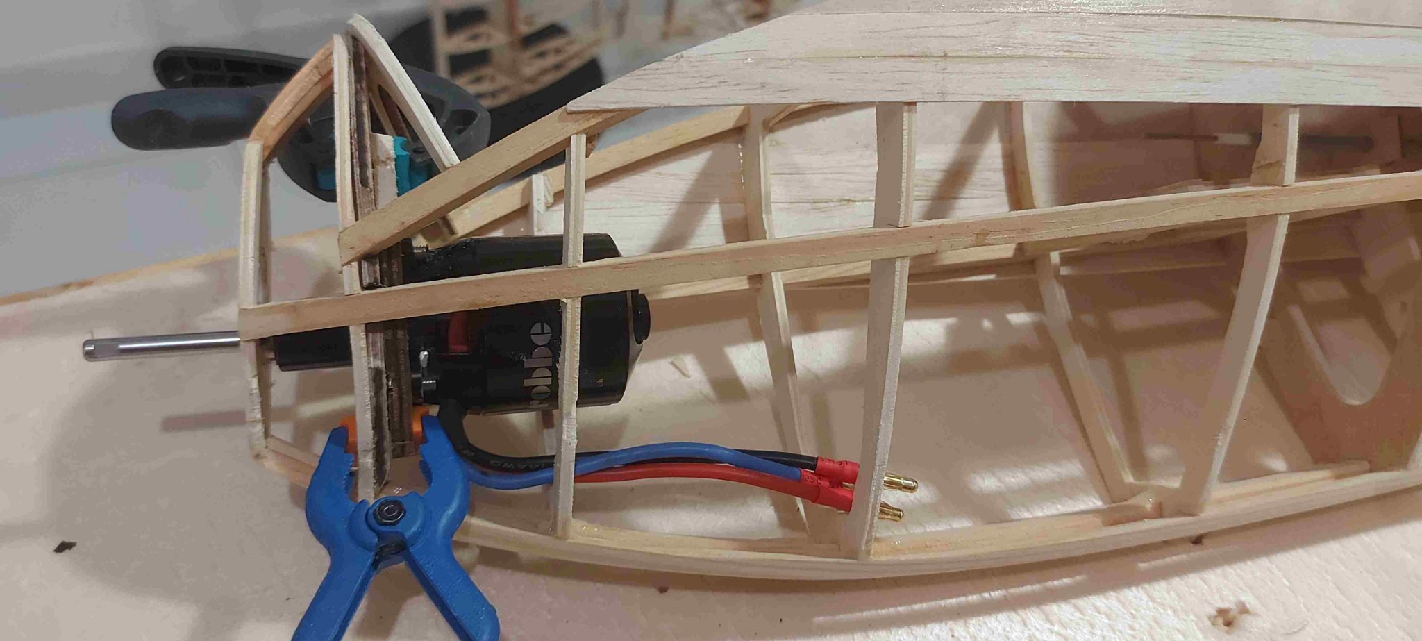

Je me suis longtemps gratté la tête mais j'ai dû me faire à l'évidence : la croix moteur est faite pour être installée avec un accès par l'avant. De ce fait j'ai fabriqué une autre cloison dans laquelle j'ai boulonné la croix, mais que je visserai par l'arrière. J'ai mis deux degrés vers le bas à la louche, on verra ce que ça donne.
Sur le Kranich je n'ai plus accès aux boulons de fixation, et au moteur il fait des loopings tout seul. Une fois qu'on le sait ça va, ça a un côté pimenté, mais je voudrais éviter ça avec le Nemere, et être en mesure de corriger l'incidence longitudinale du couple moteur (sans utiliser la tronçonneuse, je précise...).
Une fois les essais en vol validés je mettrai un plot de 6K en plus des vis, afin que ça ne bouge pas. Mais c'est intéressant, avec le Kranich et l'Excel le néophyte que je suis peut maintenant me faire une idée du temps d'utilisation du moteur à la pente : quasi nul. Donc une cloison moteur pas montée au béton armé ce n'est sans doute pas très gênant.

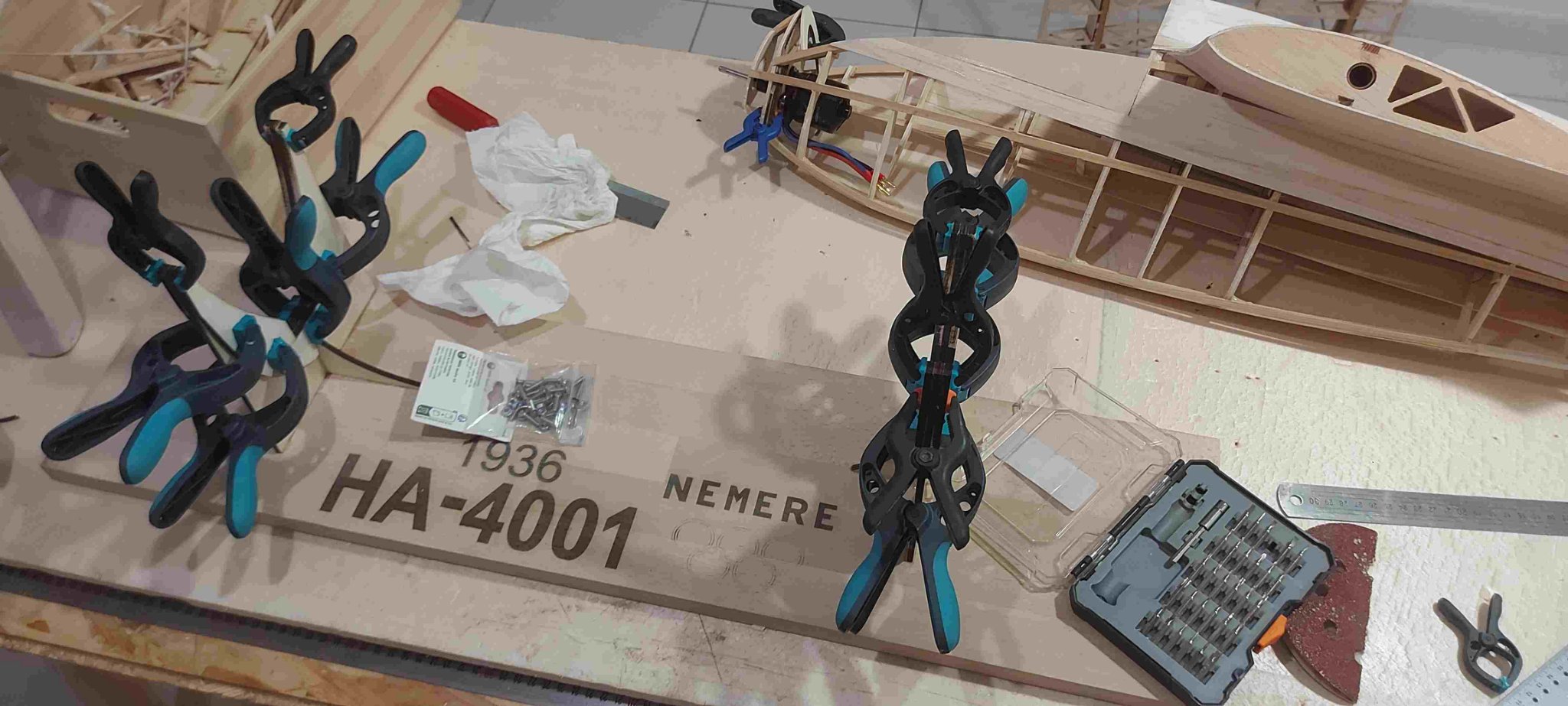

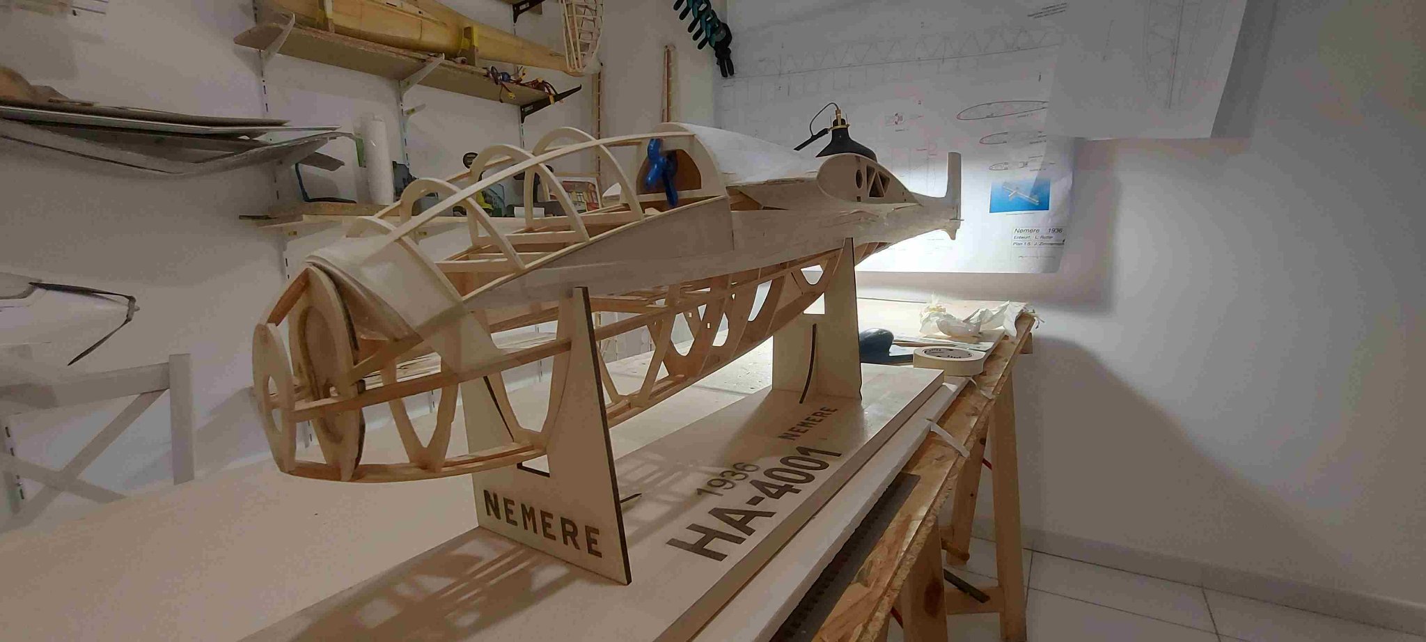

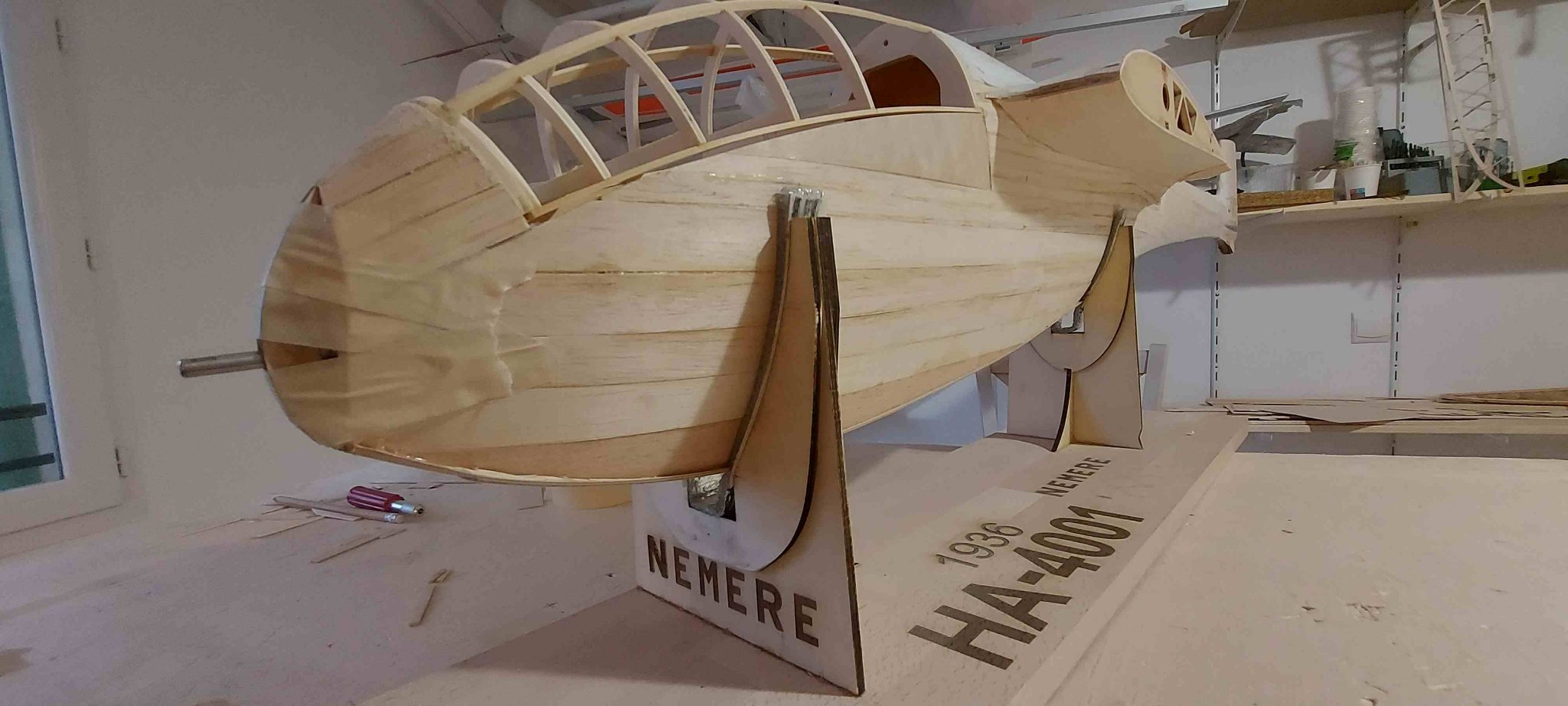

Petit intermède nécessaire à la bonne continuation des travaux, la fabrication d'un ber. Et d'ailleurs cela procure un peu de plaisir aussi, ce qui ne nuit pas, et combat la tendance actuelle qui consiste à niveler le pittoresque, l'incongru, et l'artistique au profit des sacro saints rendements et efficacité.
Tout ceci grâce à la machine du fameux P. C., qui quand on l'a chez soi devient un véritable poumon secondaire, on ne sait plus s'en passer....

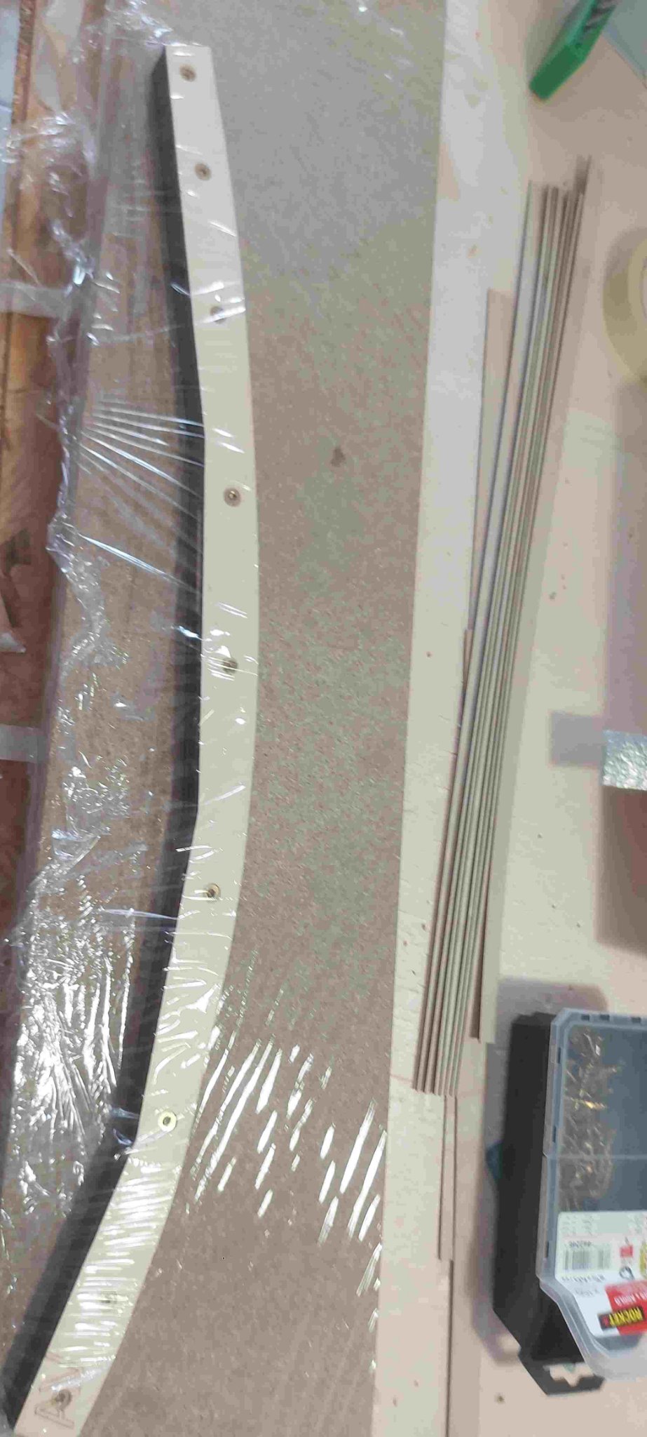

Ber 1.jpg (204.92 Kio) Consulté 86 fois
Ber 2.jpg (289.23 Kio) Consulté 85 fois

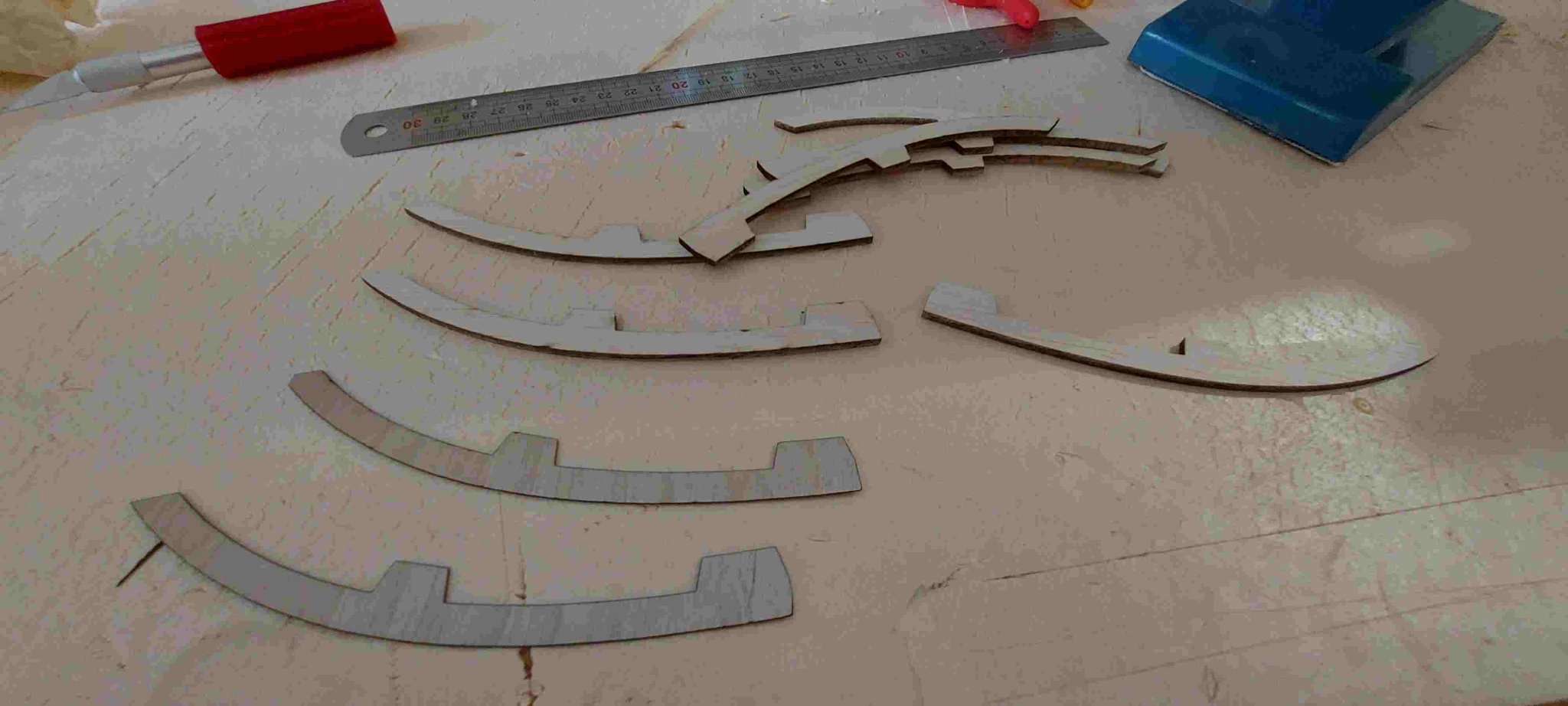

Celui ci rend honneur aux aspirations olympiques de ce planeur.

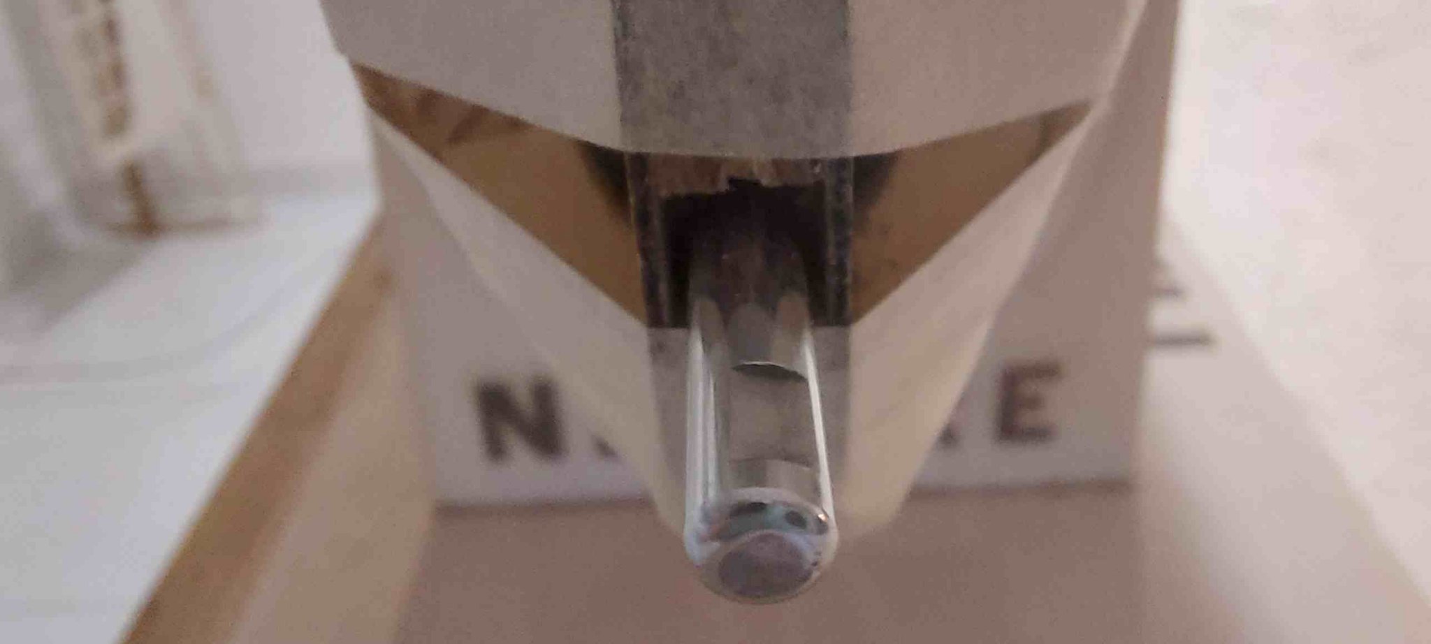

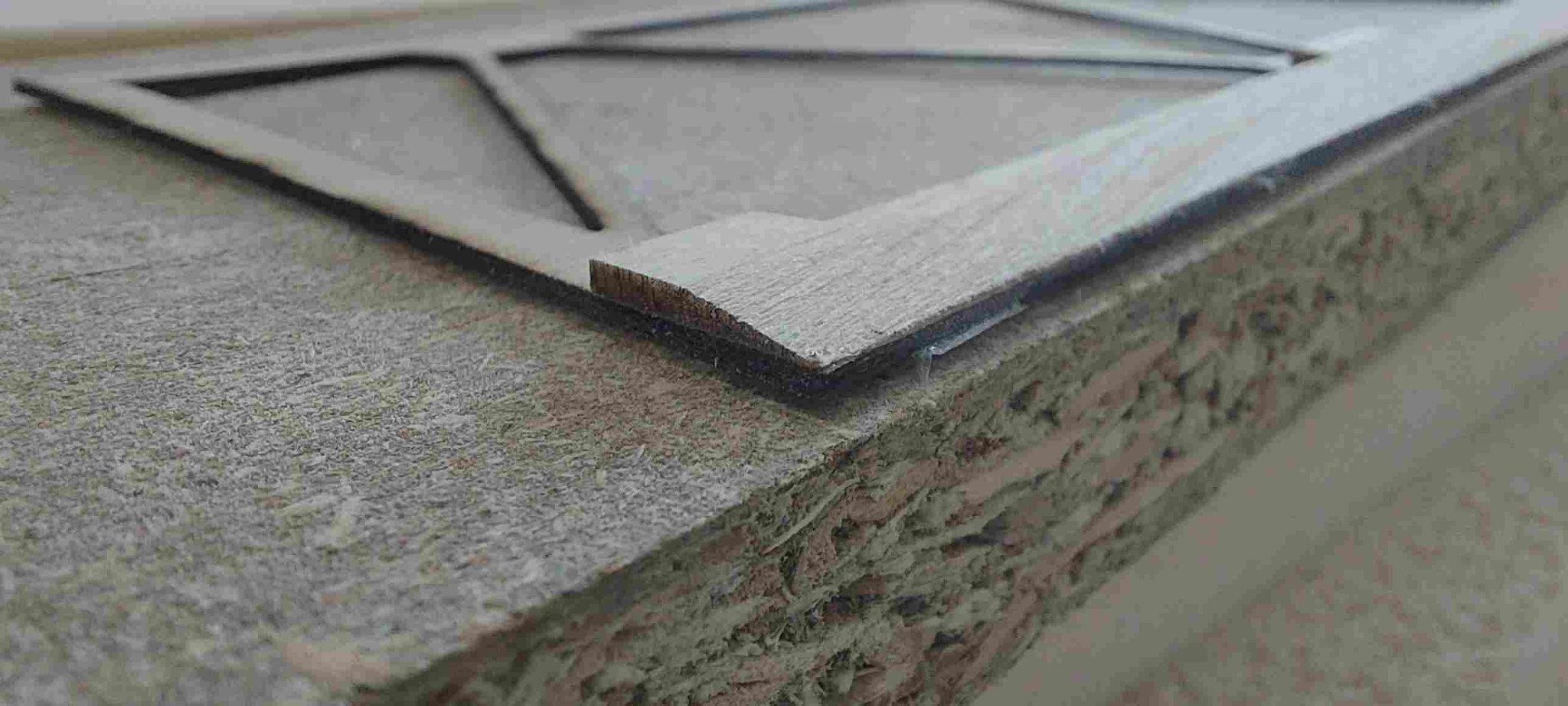

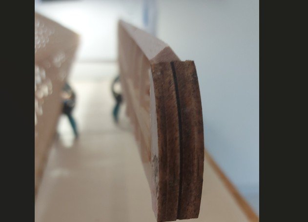

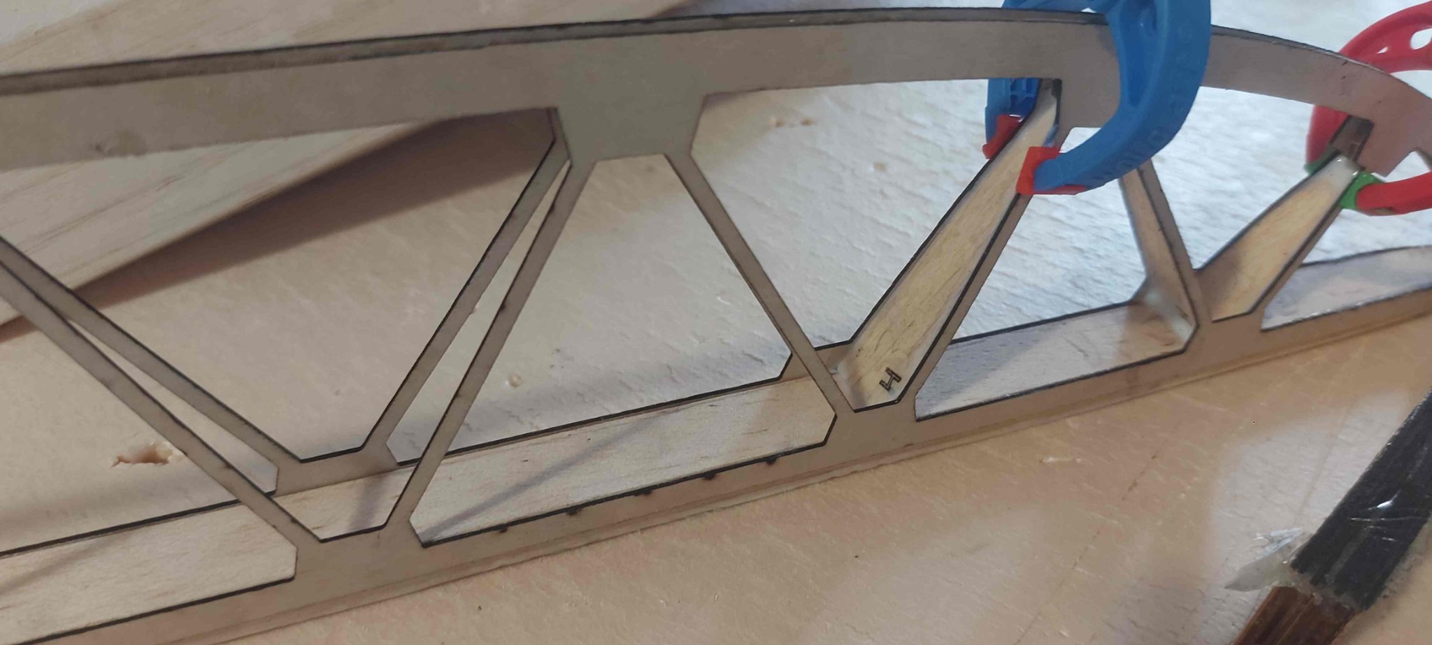

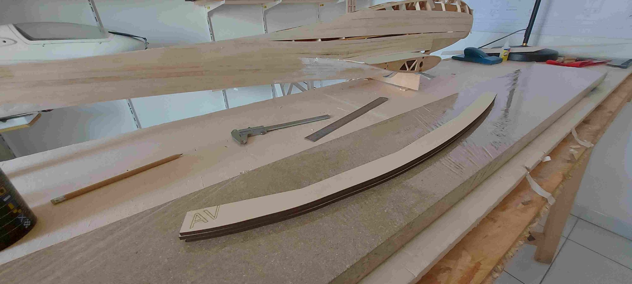

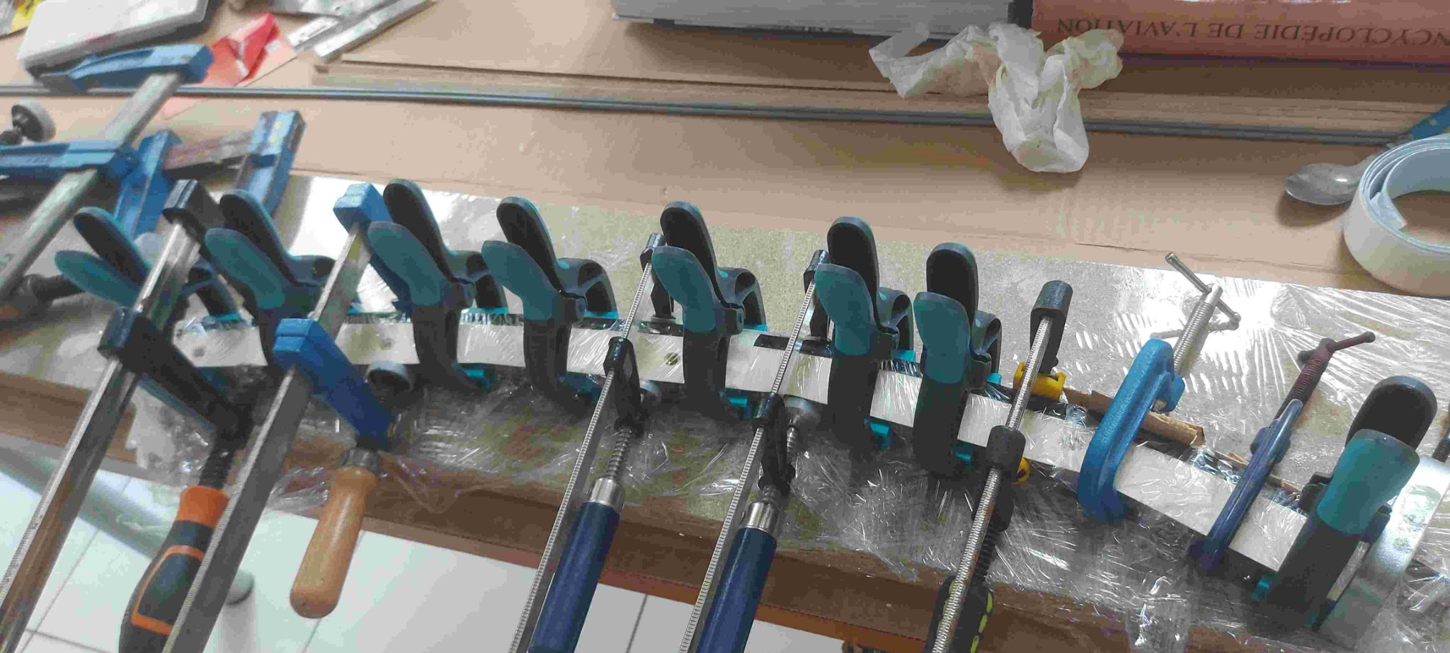

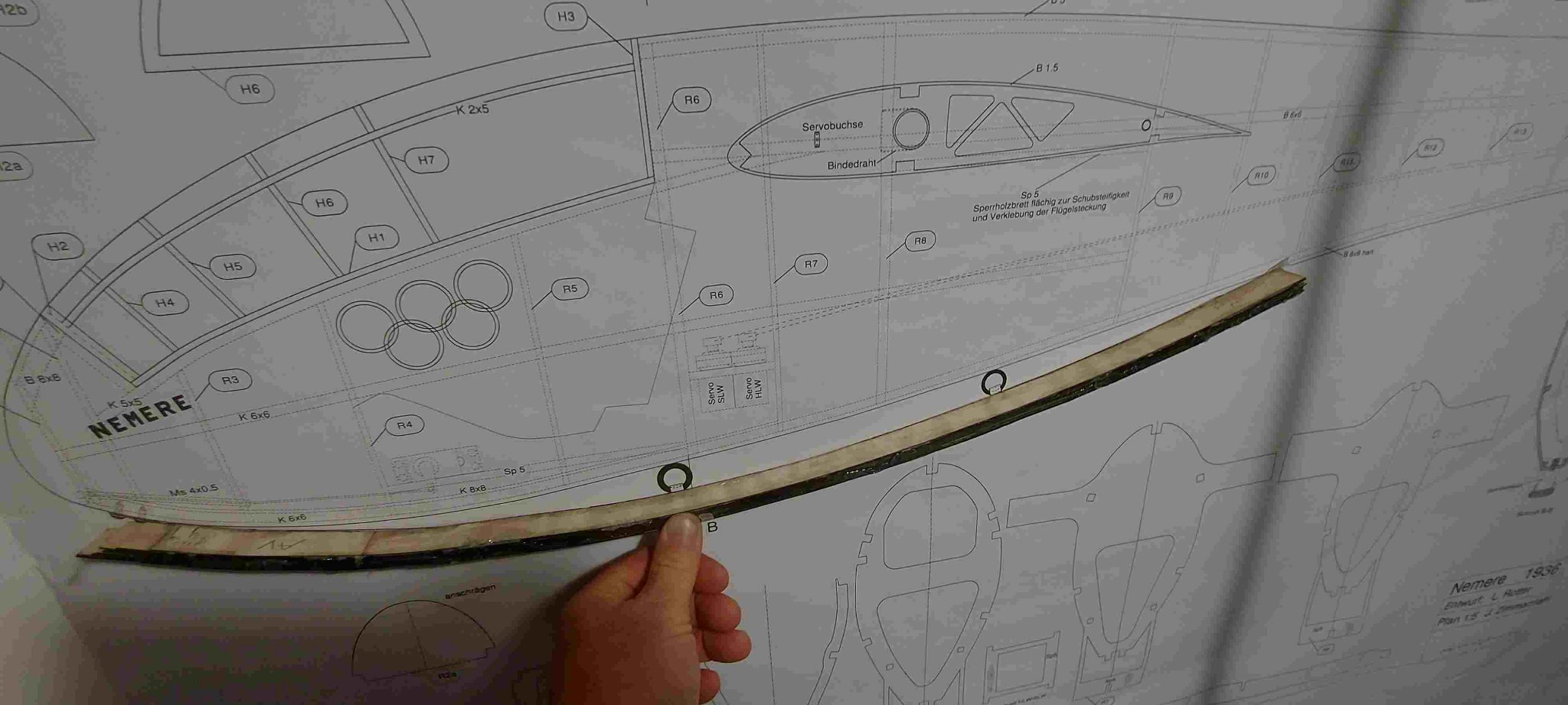

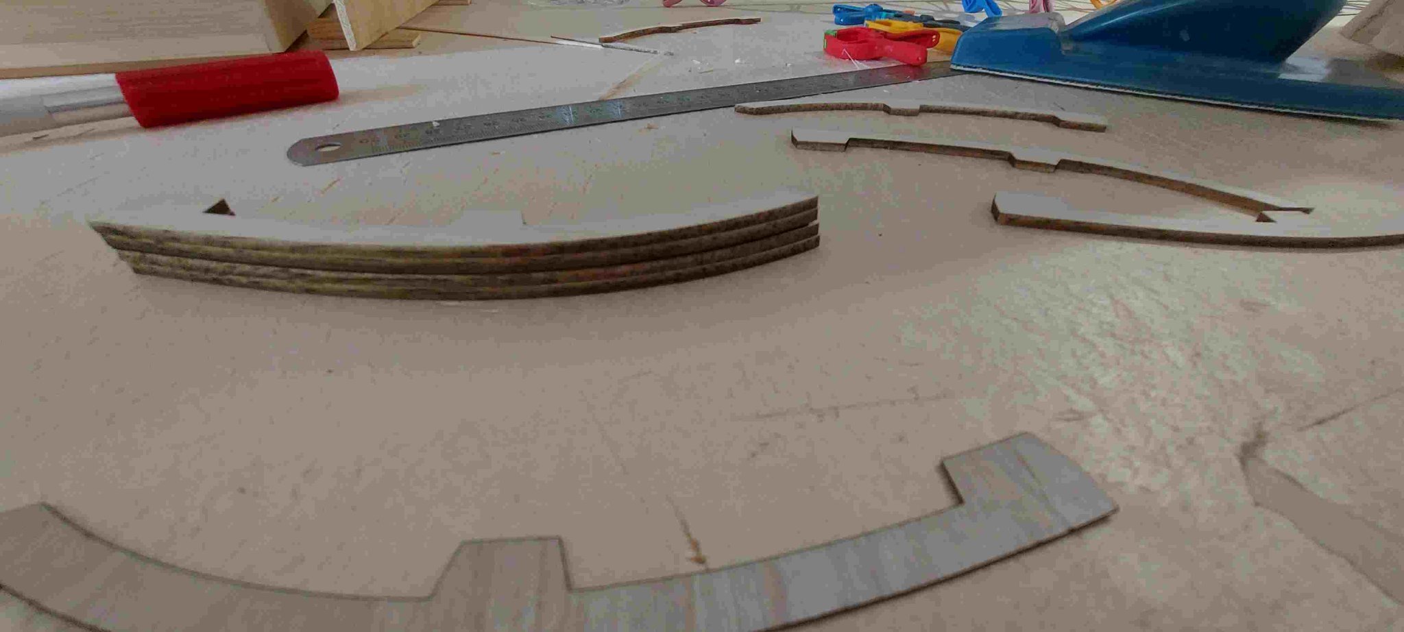

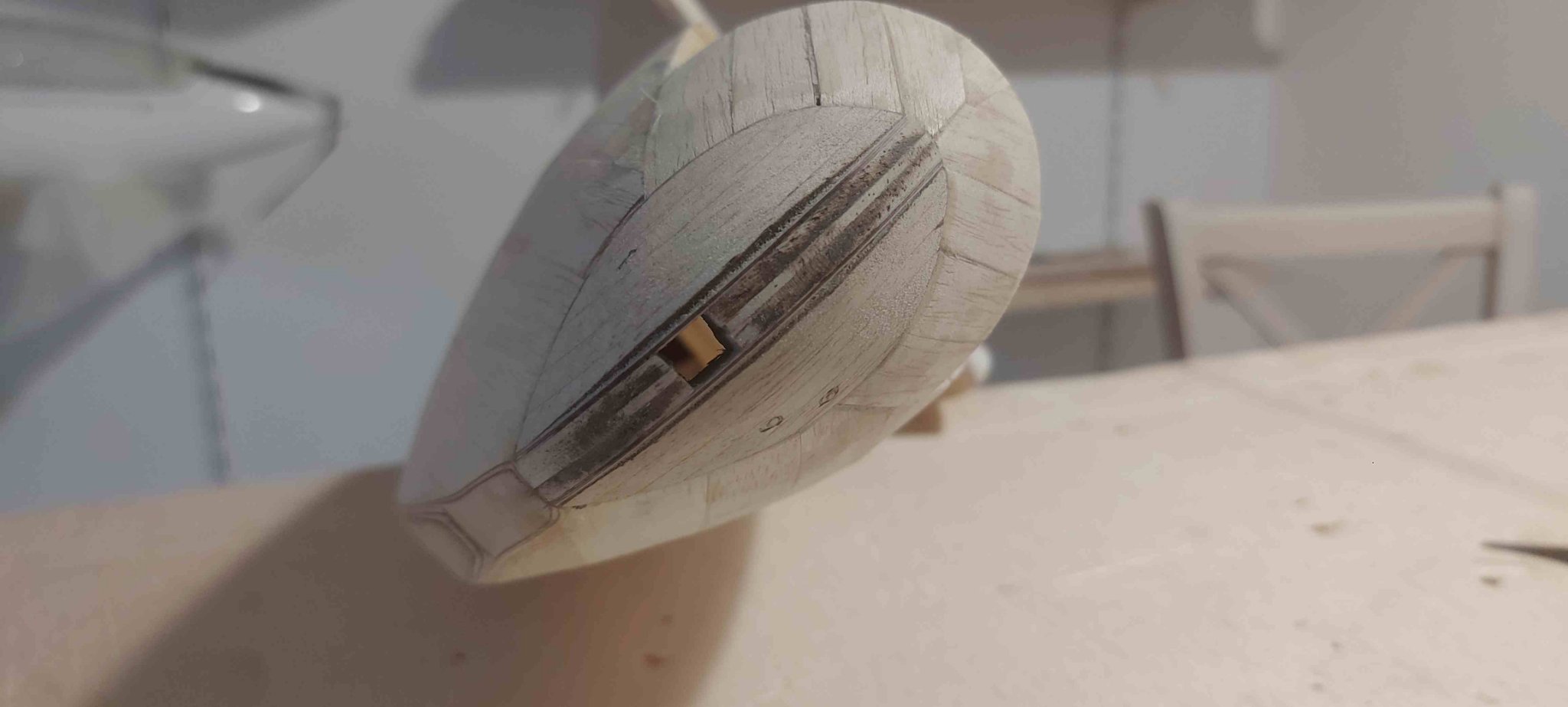

J'ai finalisé la forme des saumons et utilisé une technique vue sur des forums : les couches de balsa sont collées sur une âme en ctp de 4/10 de mm (la tranche la plus foncée), ce qui permet d'avoir une référence lors du ponçage, et de bien garder la forme voulue.
Sur un bord de fuite de dérive, d'ailerons, ou de volet de profondeur, c'est particulièrement une bonne idée, et ça rajoute ensuite de la raideur. Si j'y avais pensé avant de faire ma dérive j'aurais évité des déboires....

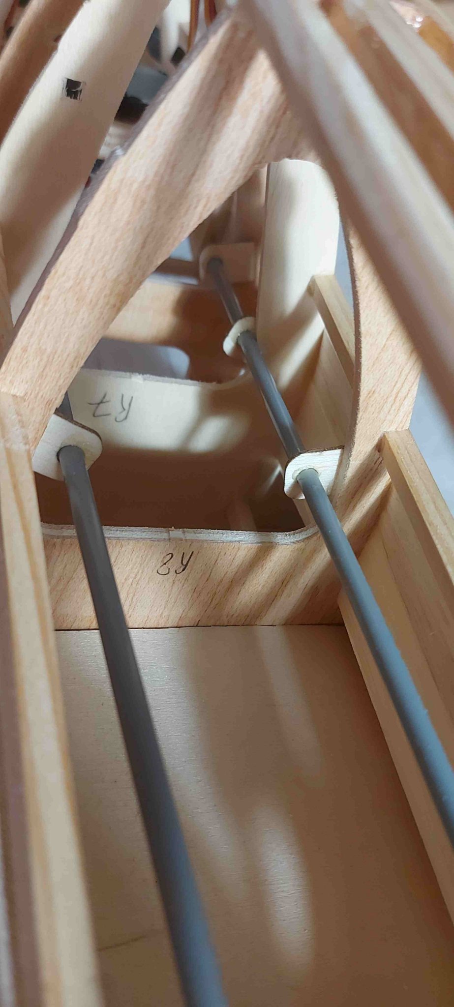

Avant de continuer le coffrage du fuselage, des pattes de fixation des gaines de dérive et profondeur ont été installées :
