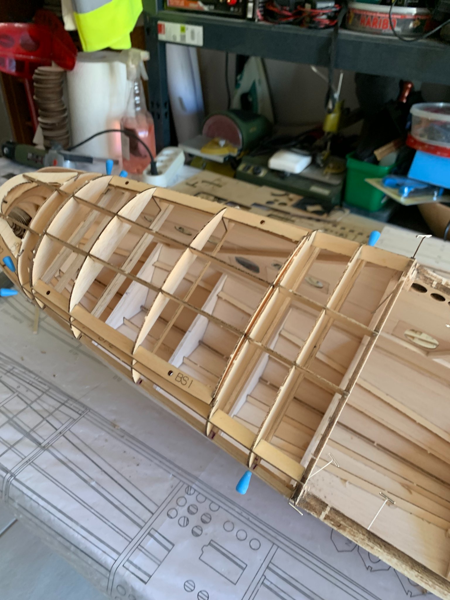

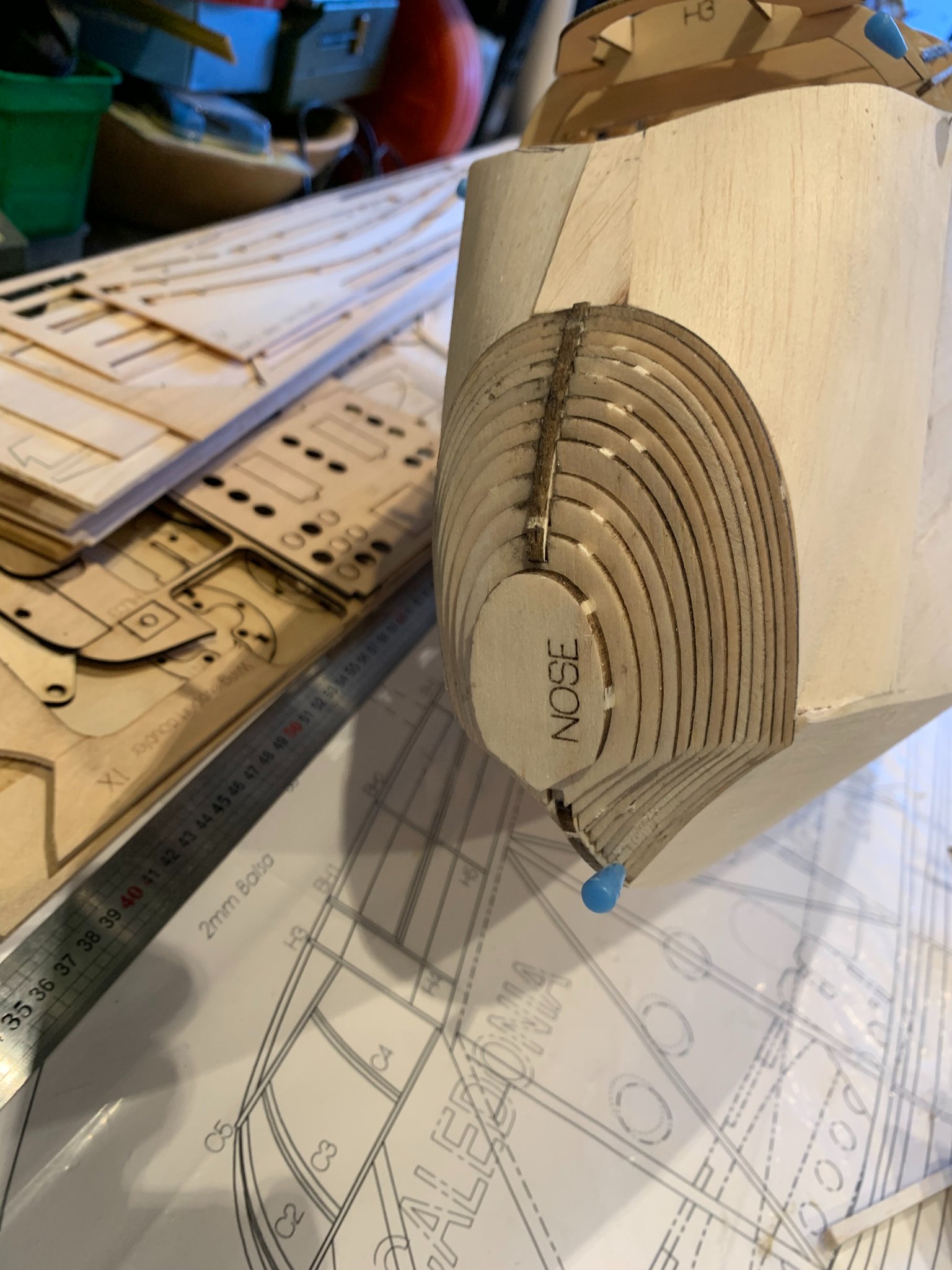

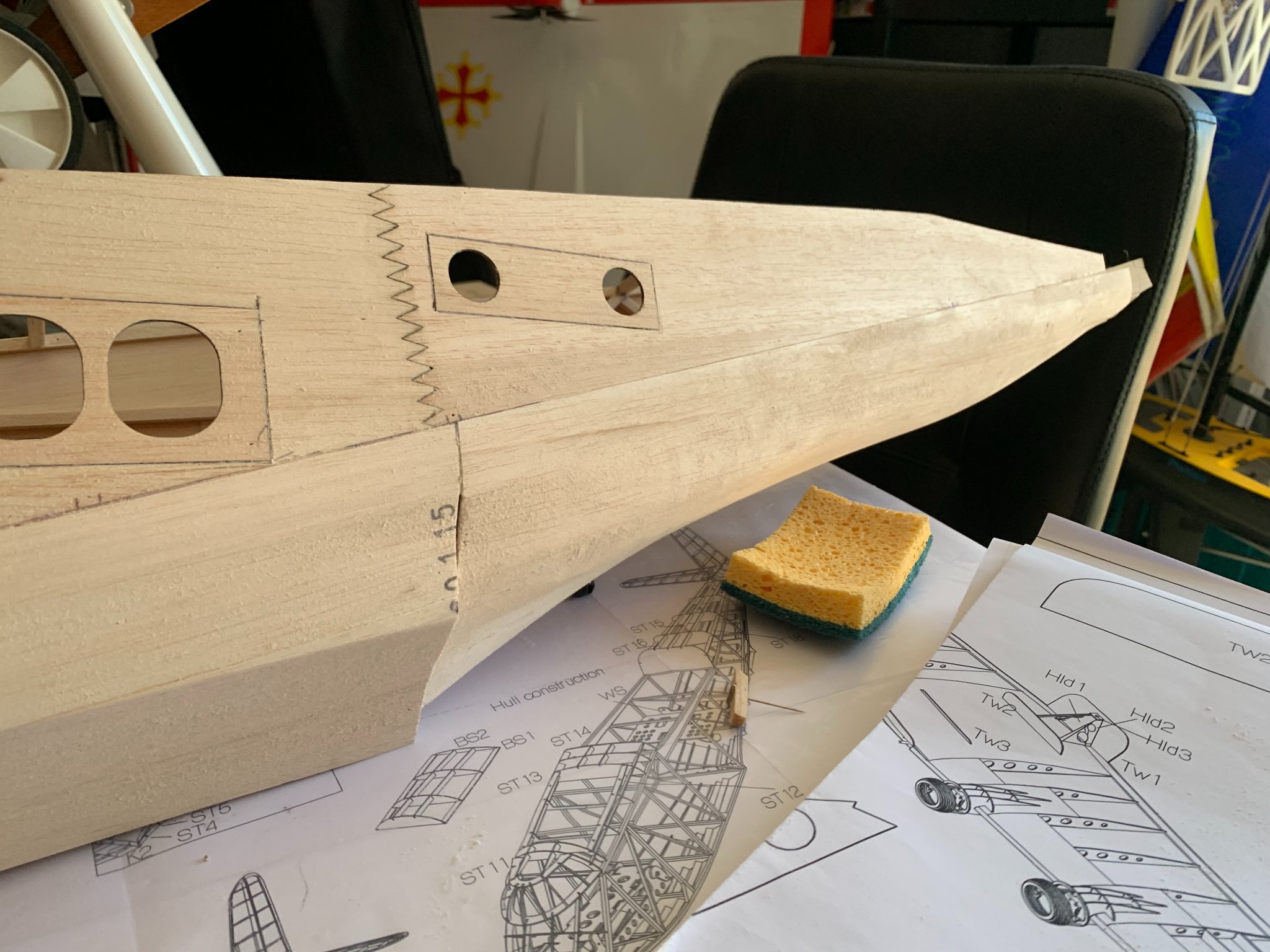

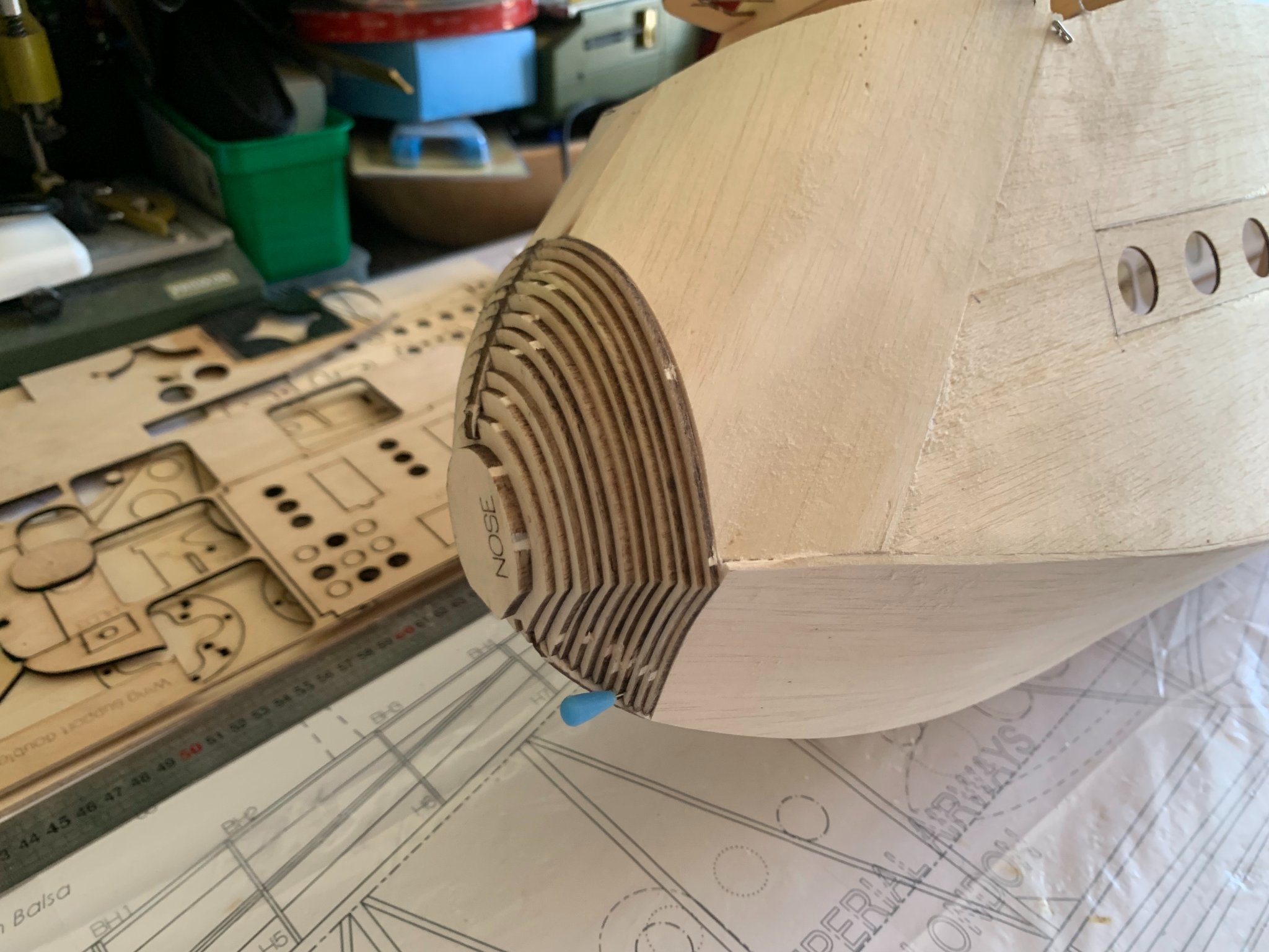

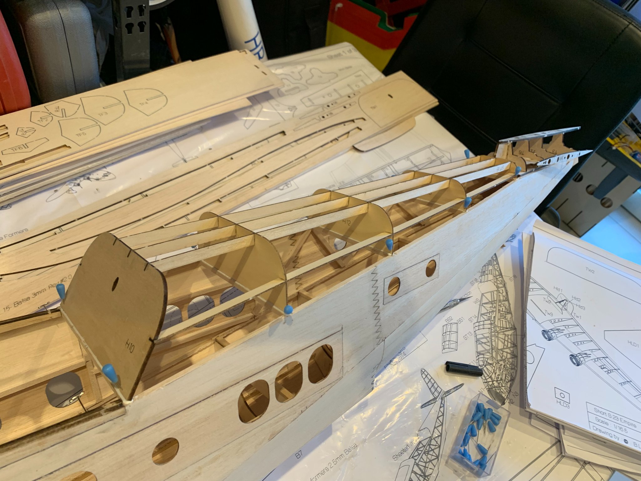

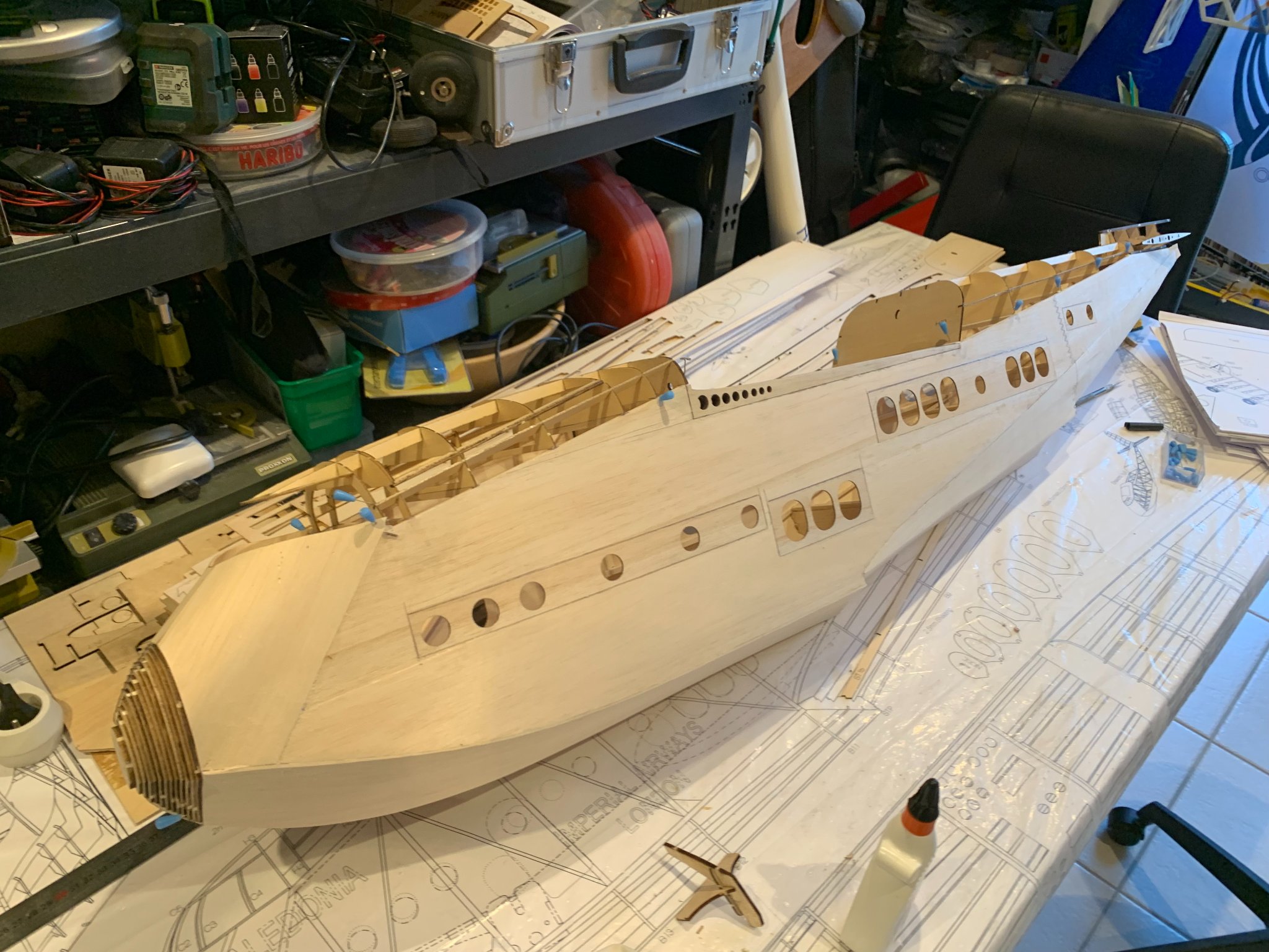

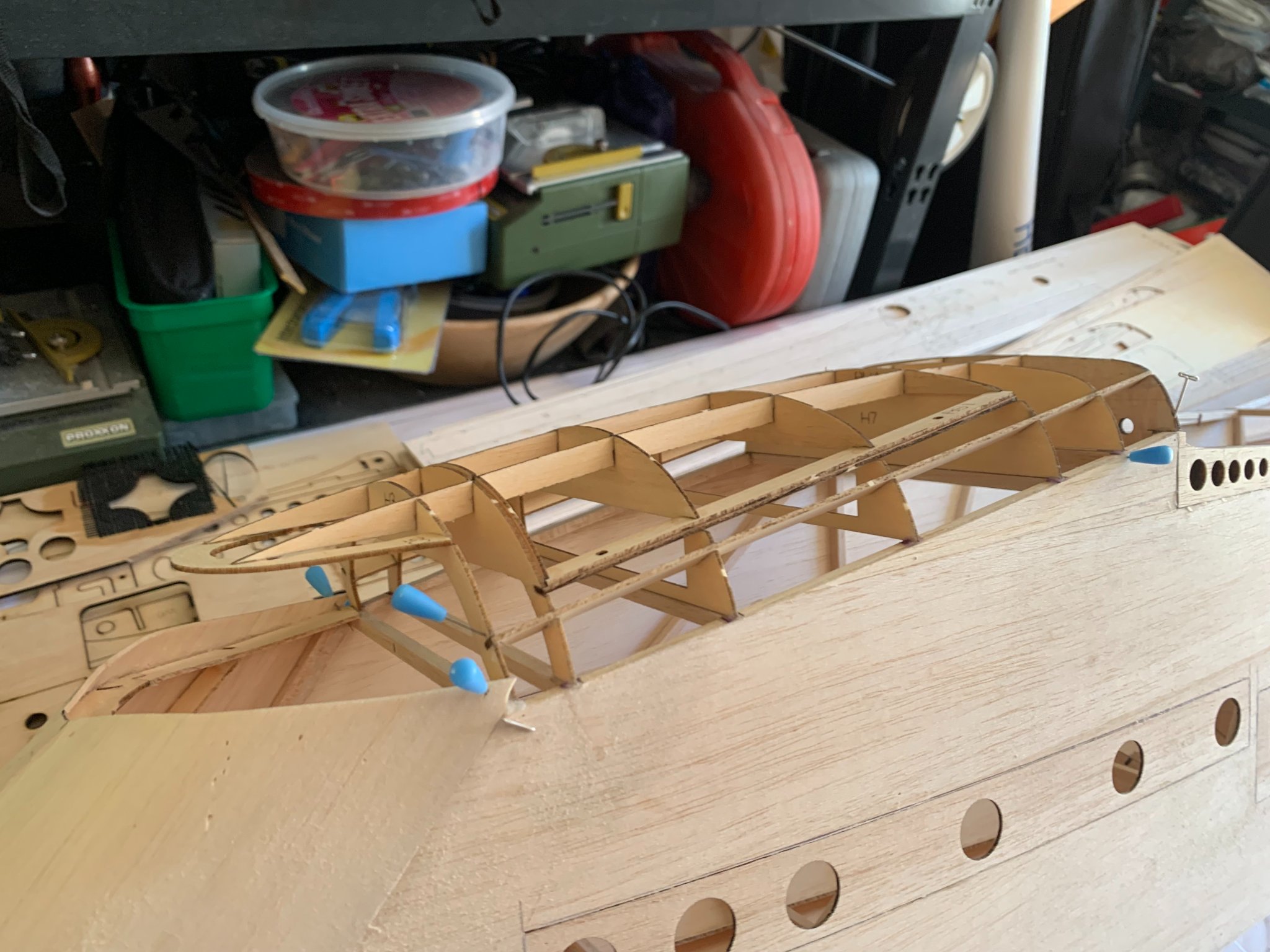

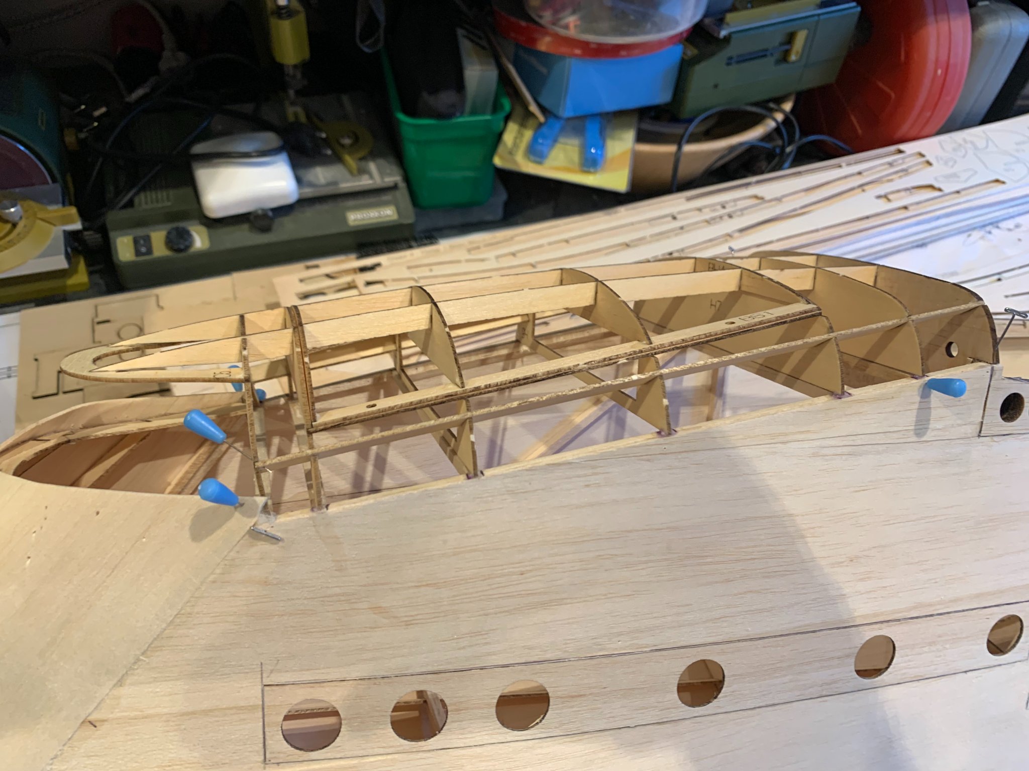

Message non lu par Chamy34 » 11 sept. 2026, 18:54
coffre que tu coffreras...

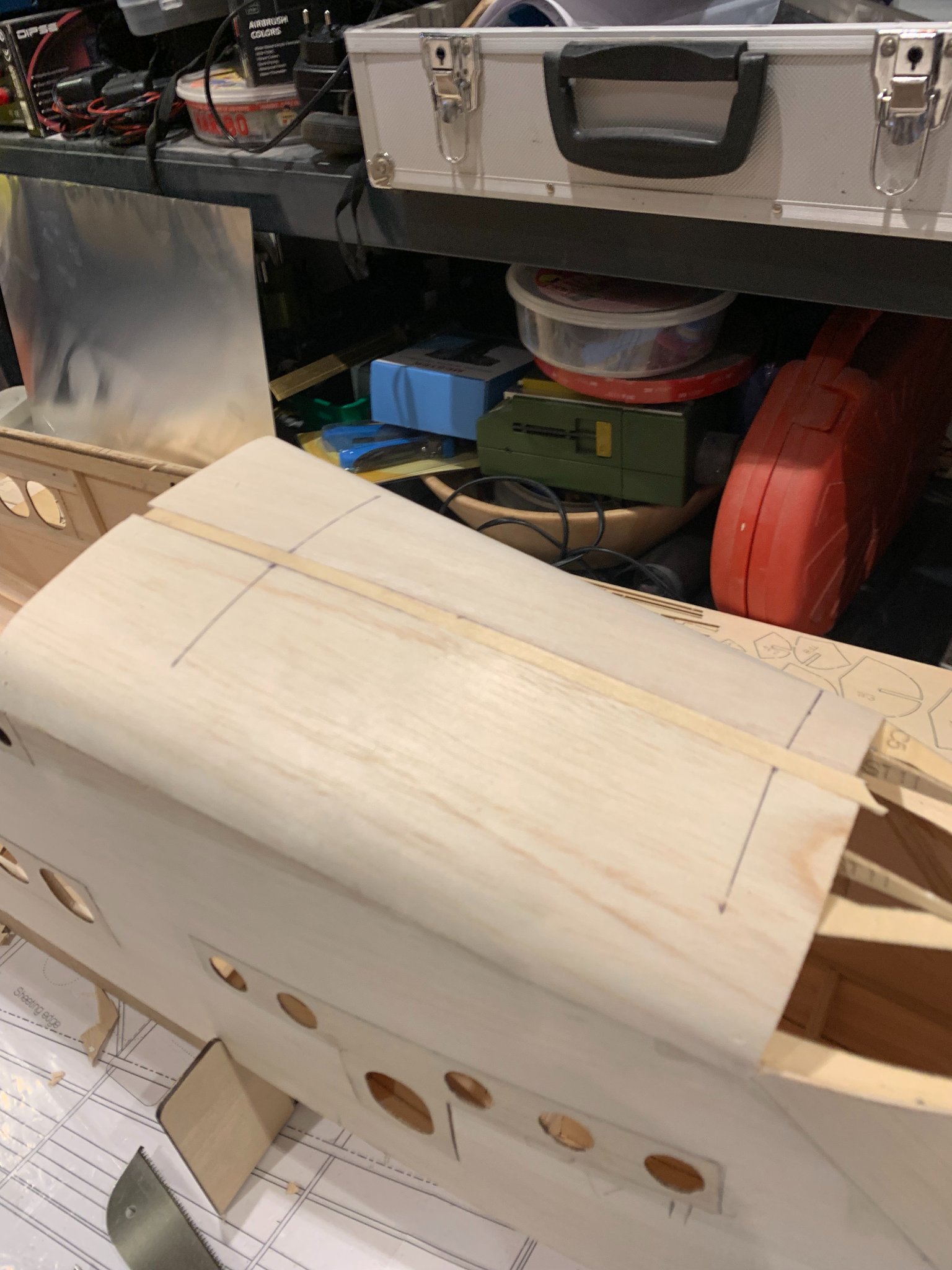

Messages : 3072
Message non lu par Chamy34 » 14 sept. 2026, 19:23
Pas mal de bug sur le plan, je perds pas mal de temps à essayer de comprendre.
J'allais plus vite avec un plan d'Ivan Pettigrew sans les pièces découpées à l'avance.
Enfin, ça avance doucement.
Faut bien réfléchir aux 4 ou 5 étapes suivantes avant de faire un collage.
Tu t'aperçois que la largeur du fuselage qui était sur le plan pour faire la "caisse" fait 5mm de plus au moment où tu colles les demis couples supérieur pour le coffrage du dessus. Allez, vas tout reprendre...
