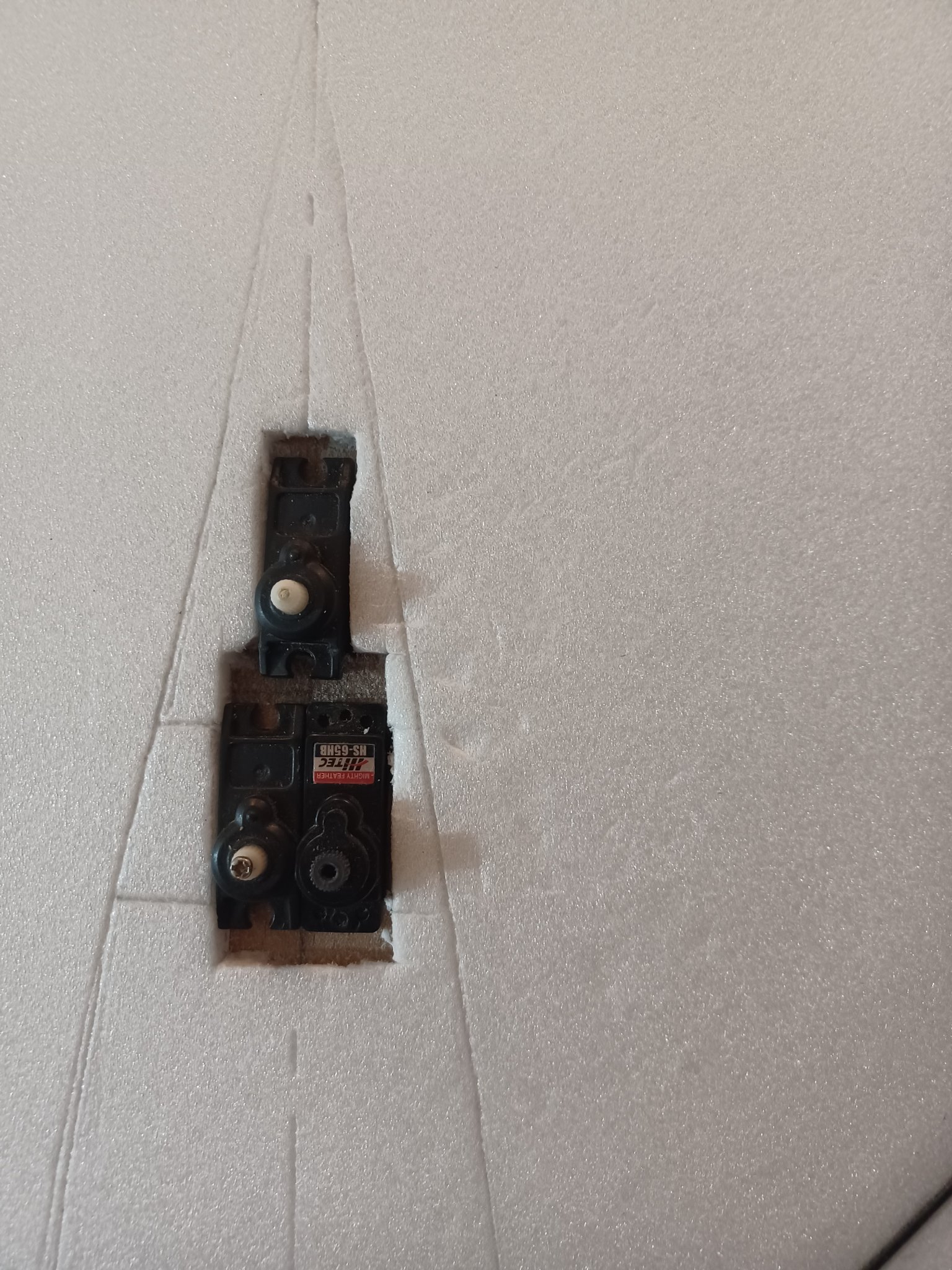

Message non lu par fabien » 18 déc. 2025, 22:55
servos posés.jpg (564.9 Kio) Consulté 3373 fois

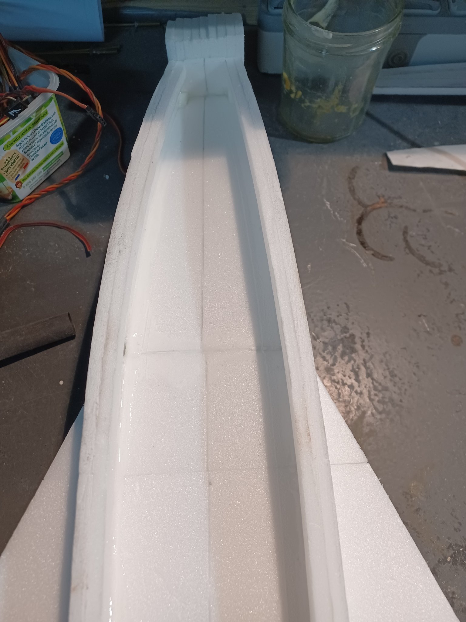

Malgré le temps humide ,j'ai mis de la résine epoxy à l'intérieur du fuselage et de la nacelle moteur
Il faut protéger l'extérieur du fuselage et de la nacelle aux endroits ou risque de couler la résine
fuselage resiné.jpg (310.89 Kio) Consulté 3322 fois
interieur derive resine.jpg (180.74 Kio) Consulté 3322 fois
derive resiné.jpg (325.69 Kio) Consulté 3322 fois

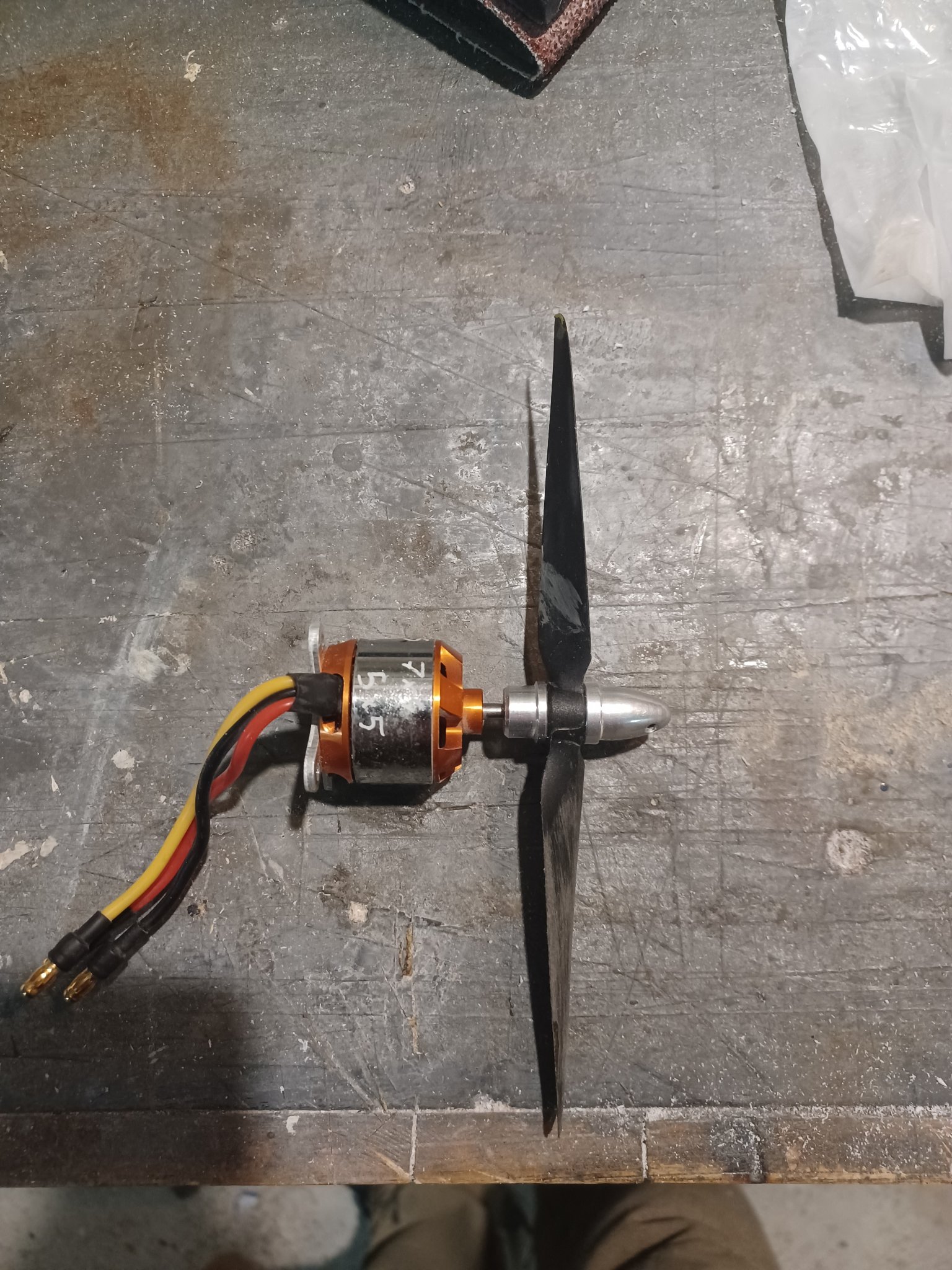

Message non lu par fabien » 21 déc. 2025, 19:18

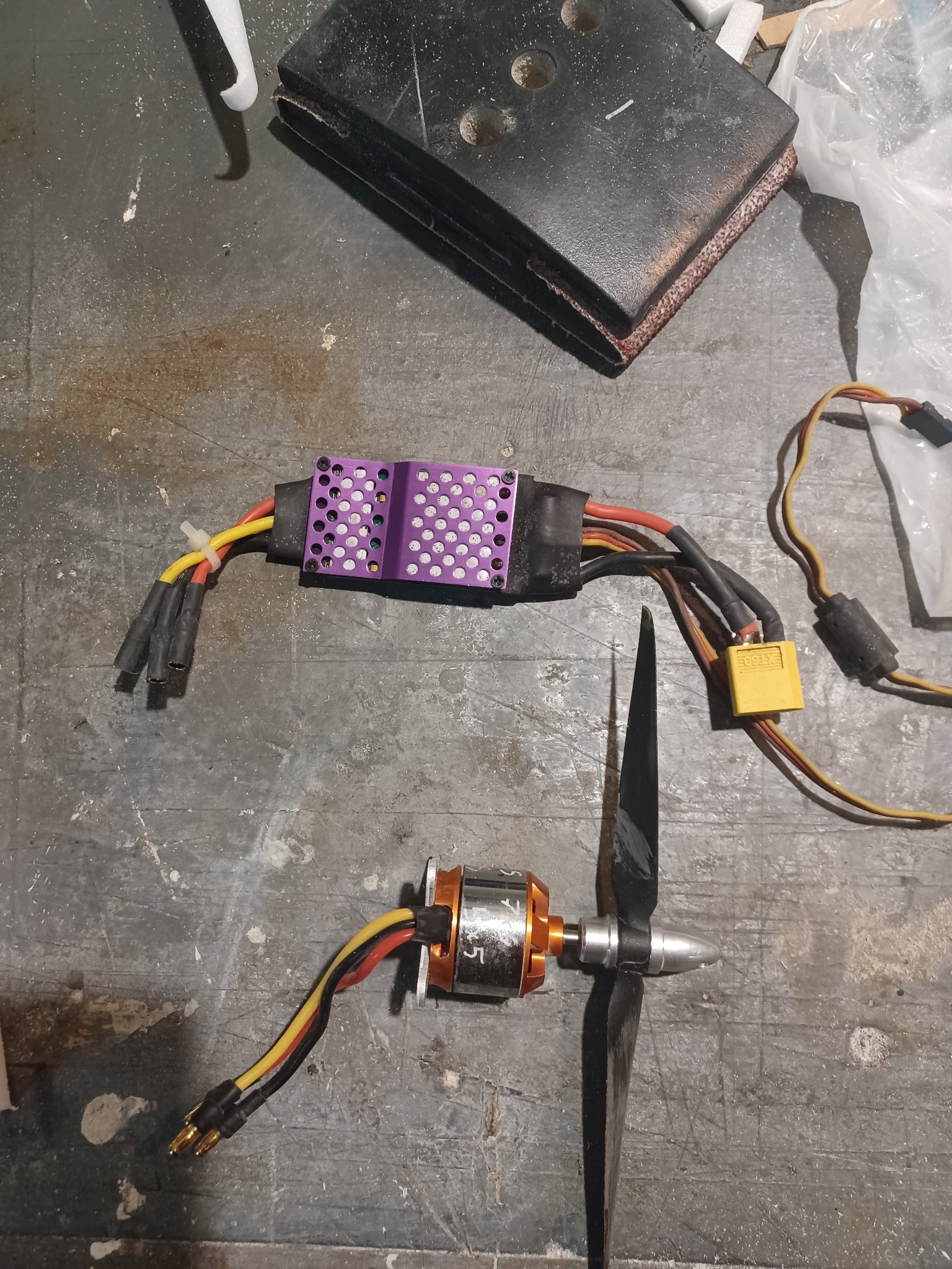

Le moteur a été choisi
Il s'agit d'un turnigy 2836/6 2200kv
le contrôleur est un 45A
C'est je pense un bon compromis entre puissance, vitesse et consommation électrique
un équilibrage rigoureux sera fait sur l'hélice pour éviter les vibrations sur le pylône

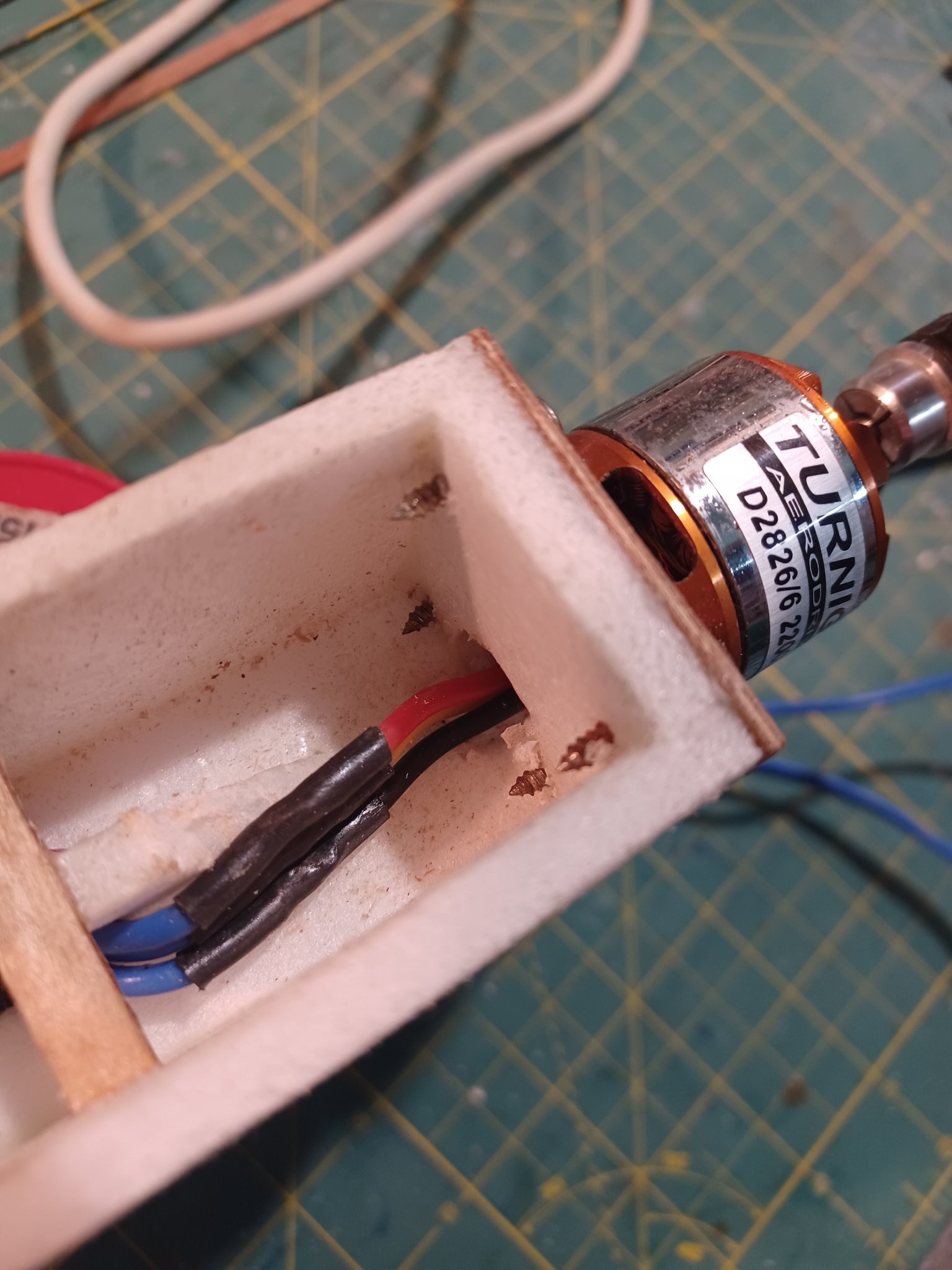

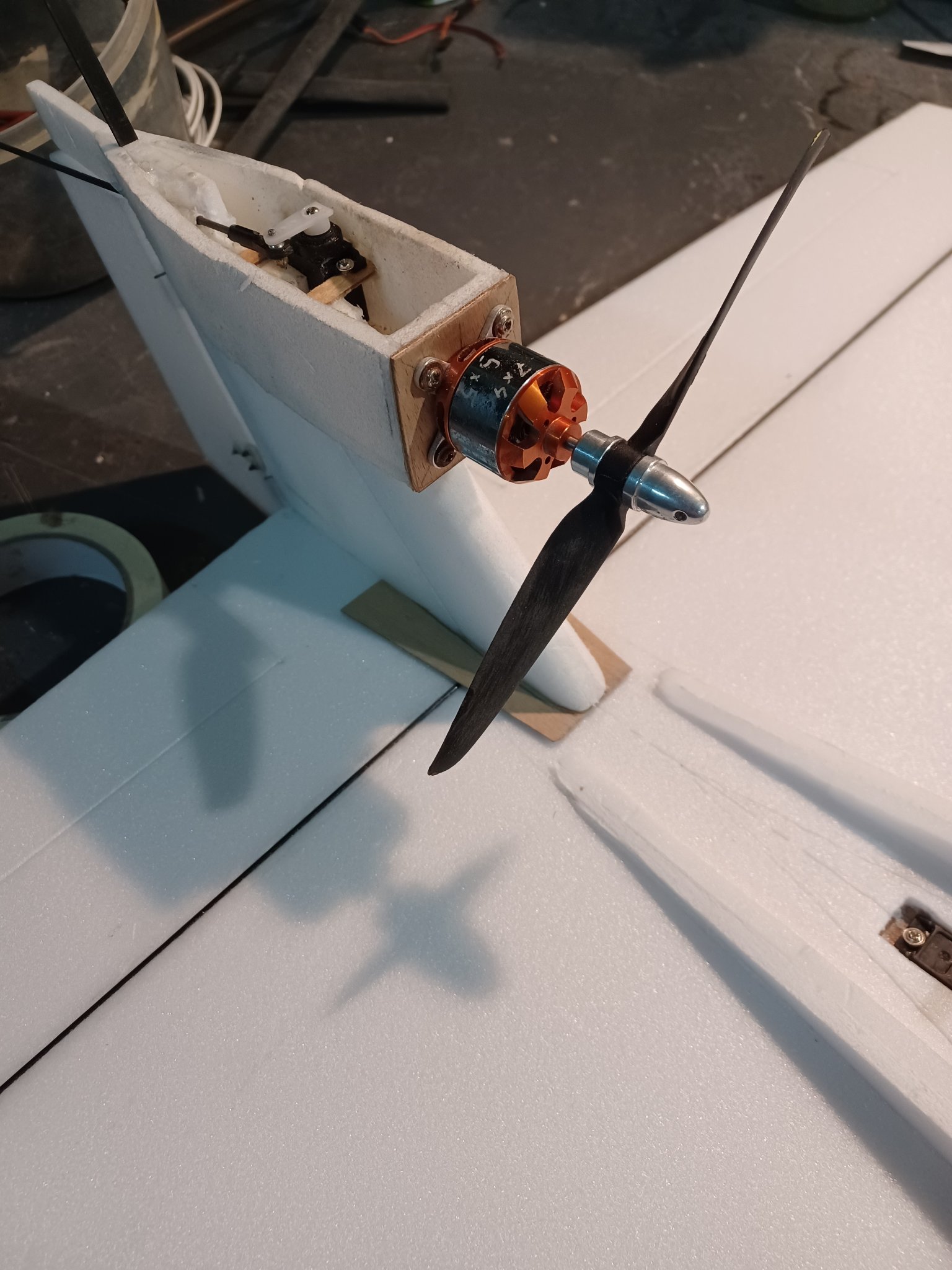

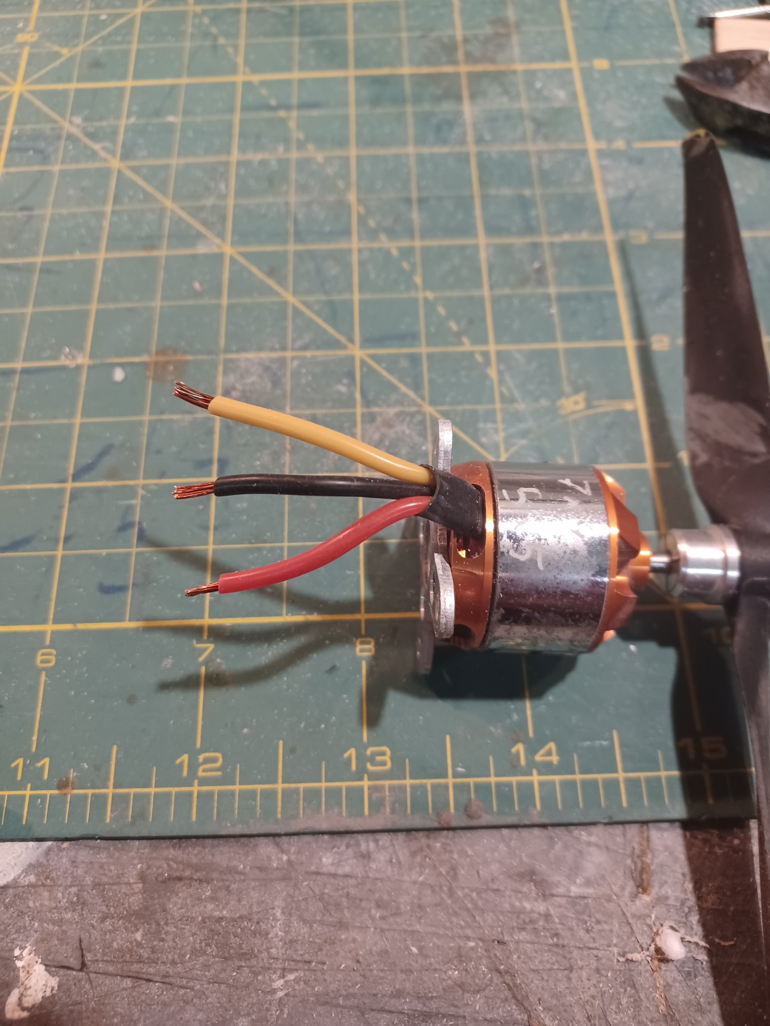

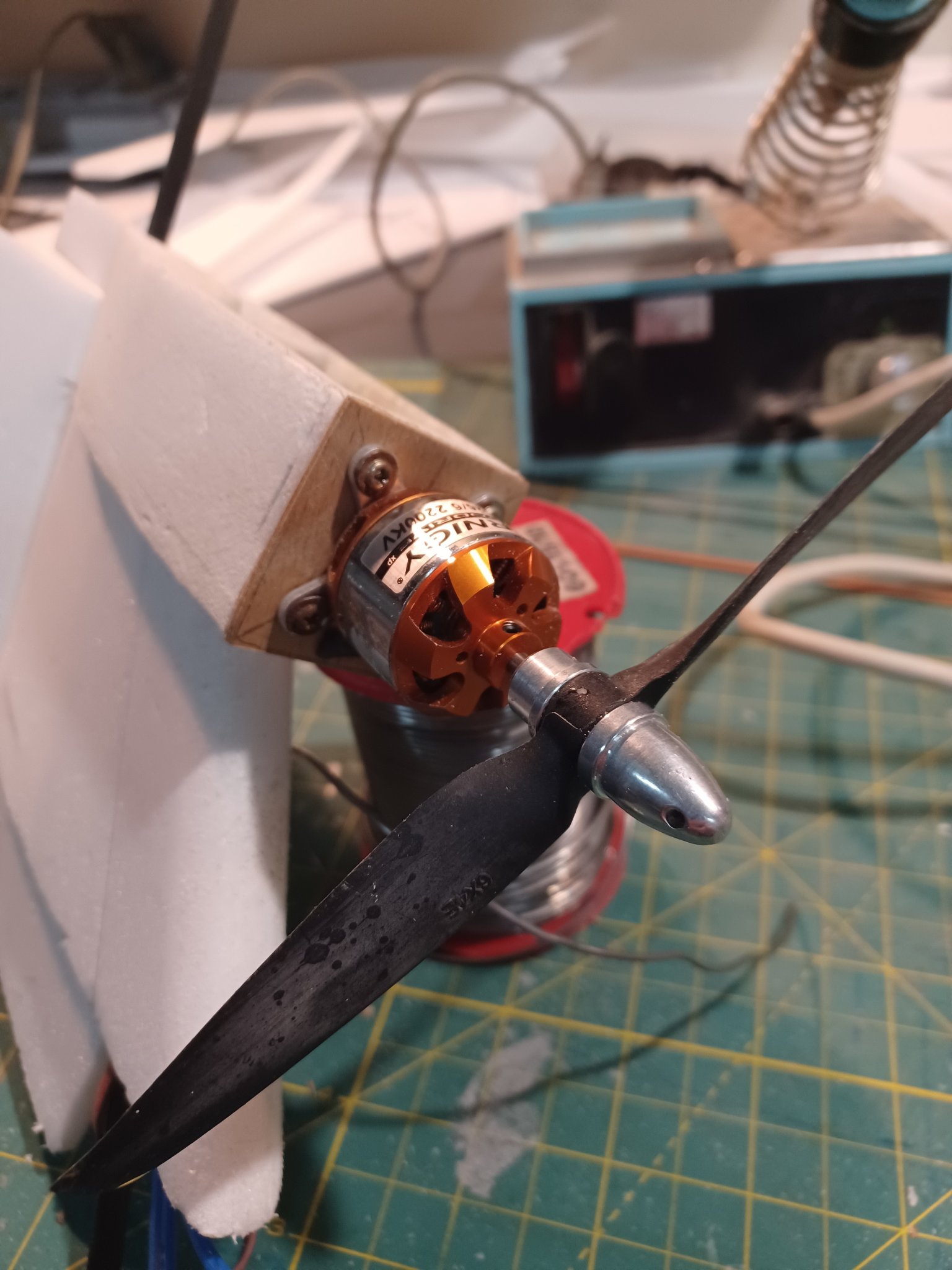

Re: Polaris
Message non lu par fabien » 22 déc. 2025, 15:58

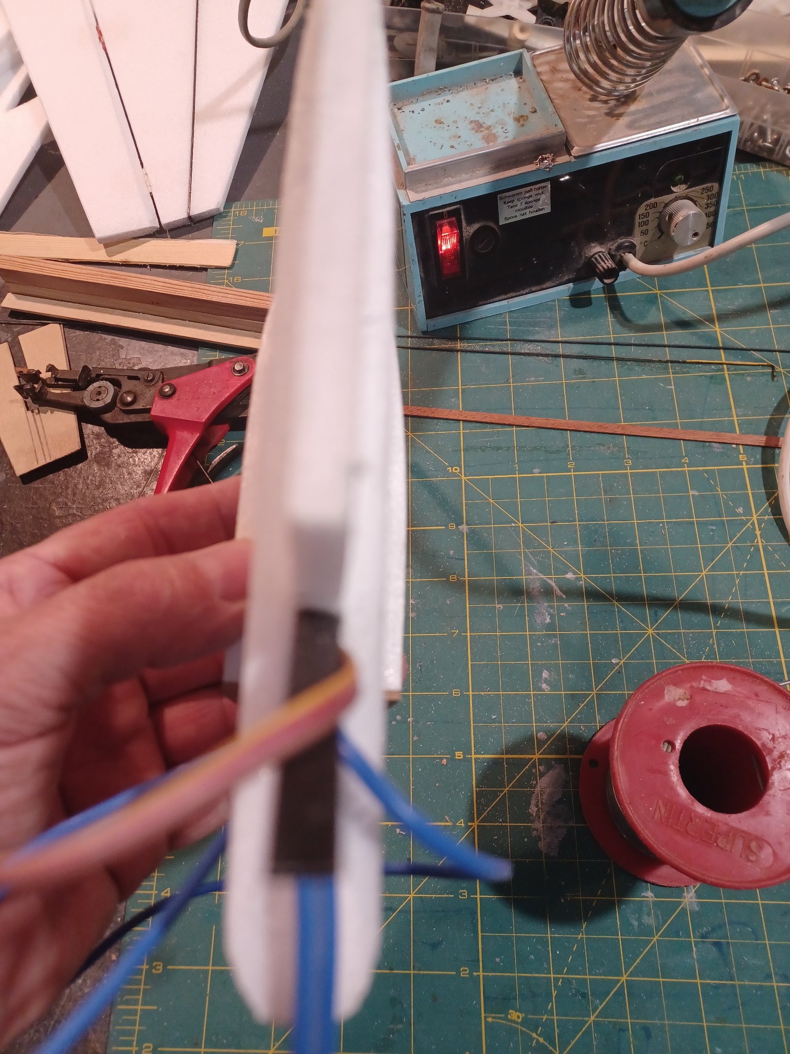

Maintenant que la résine est sèche ,on passe au câblage moteur et du servo de profondeur
Pour le moteur les trois fils d'alimentation n'ont pas besoin d'être différenciés
Prévoir de la longueur, car le régulateur sera placé en avant de l'aile dans le fuselage
L'ensemble du câblage sera soudé car à demeure dans l'avion
preparation moteur avant soudure.jpg (343.8 Kio) Consulté 3292 fois
passage cable moteur.jpg (352.89 Kio) Consulté 3292 fois
moteur fixé et cablé.jpg (262.88 Kio) Consulté 3292 fois
cable moteur.jpg (332.46 Kio) Consulté 3292 fois
cable moteur 2.jpg (287.05 Kio) Consulté 3292 fois

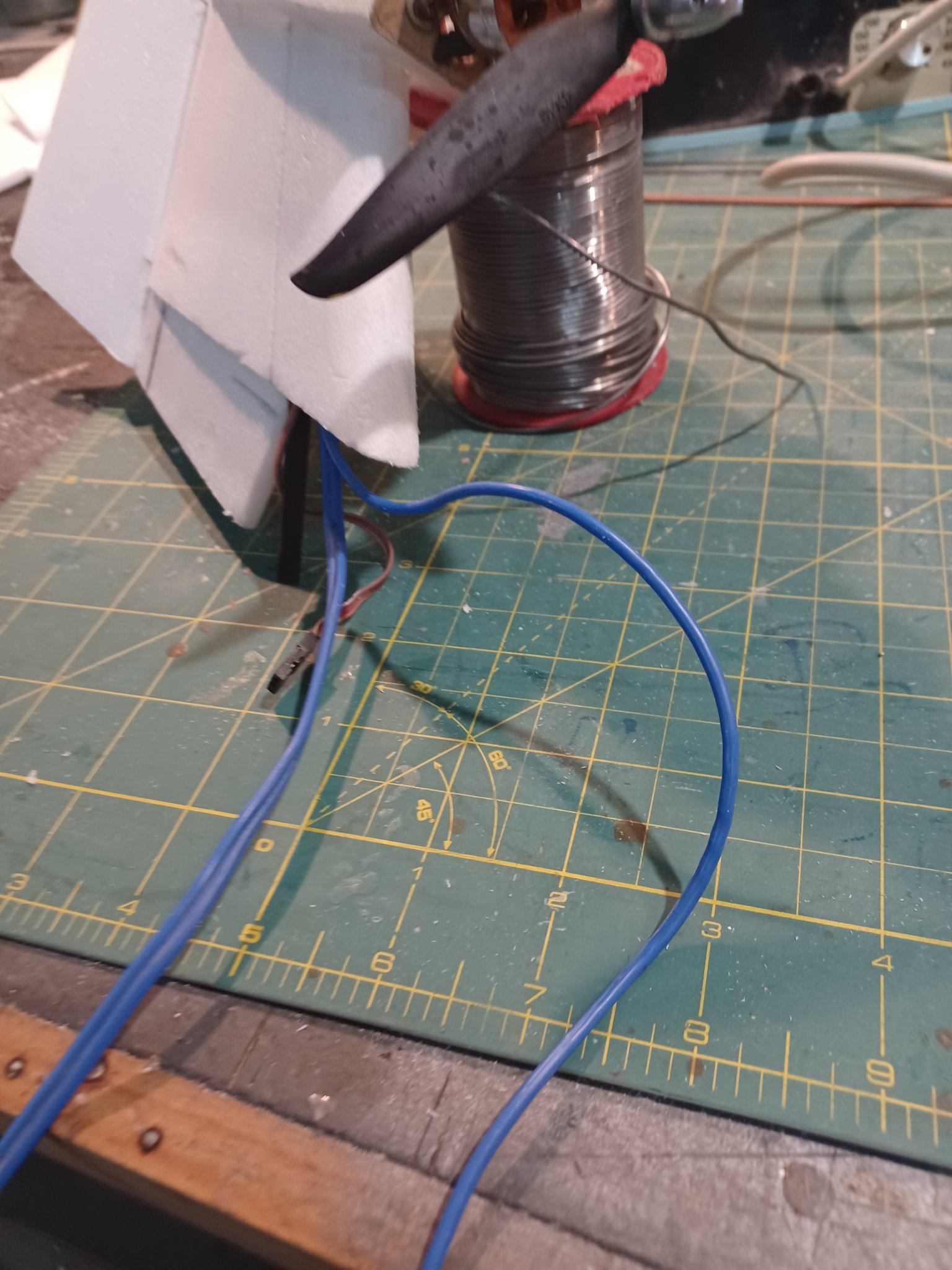

Re: Polaris
Message non lu par fabien » 22 déc. 2025, 16:00
Pour la soudure ,il faut très bien étamer les fils car ceux ci sont difficilement soudables coté moteur

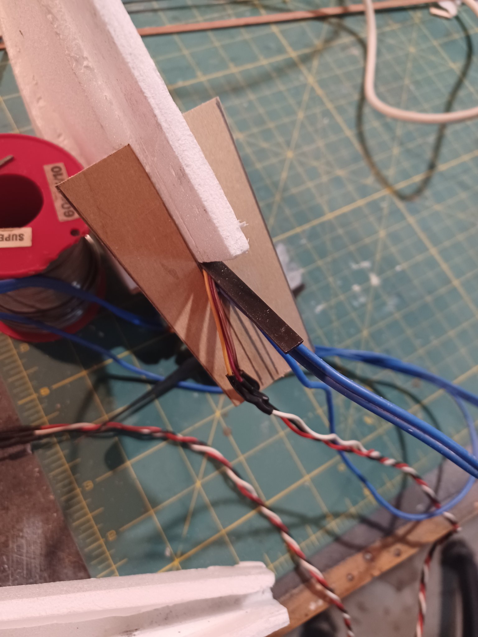

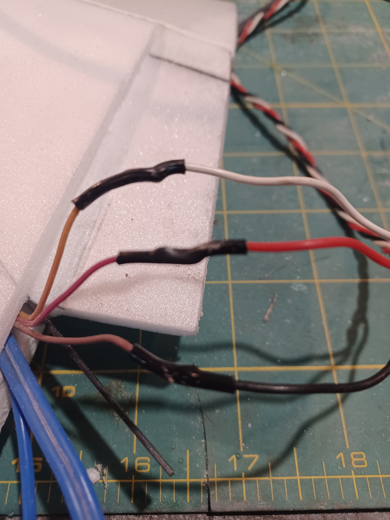

Re: Polaris

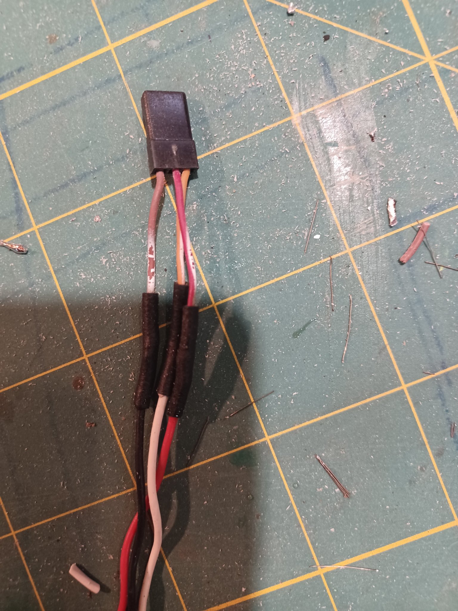

Message non lu par fabien » 22 déc. 2025, 16:06
soudure du câble de servo
les fils de servos sont distincts, généralement rouge marron,jaune
La rallonge peut être de couleurs différentes rouge, noir,blanc
Il faut raccorder le rouge eavec le rouge normal
le noir avec le marron (couleur froide ensemble)
le jaune avec le blanc (signal)
interieur nacelle.jpg (264.64 Kio) Consulté 3285 fois
soudure cable servo.jpg (537.26 Kio) Consulté 3285 fois
soudure liaison servo.jpg (325.55 Kio) Consulté 3285 fois

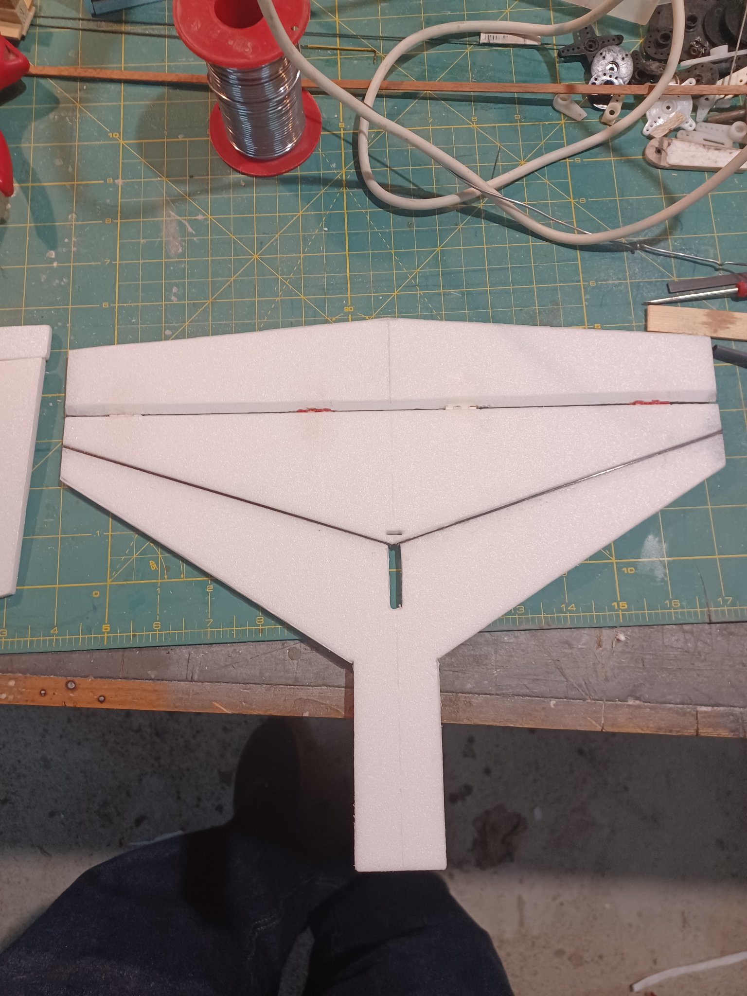

Re: Polaris
Message non lu par fabien » 22 déc. 2025, 16:12

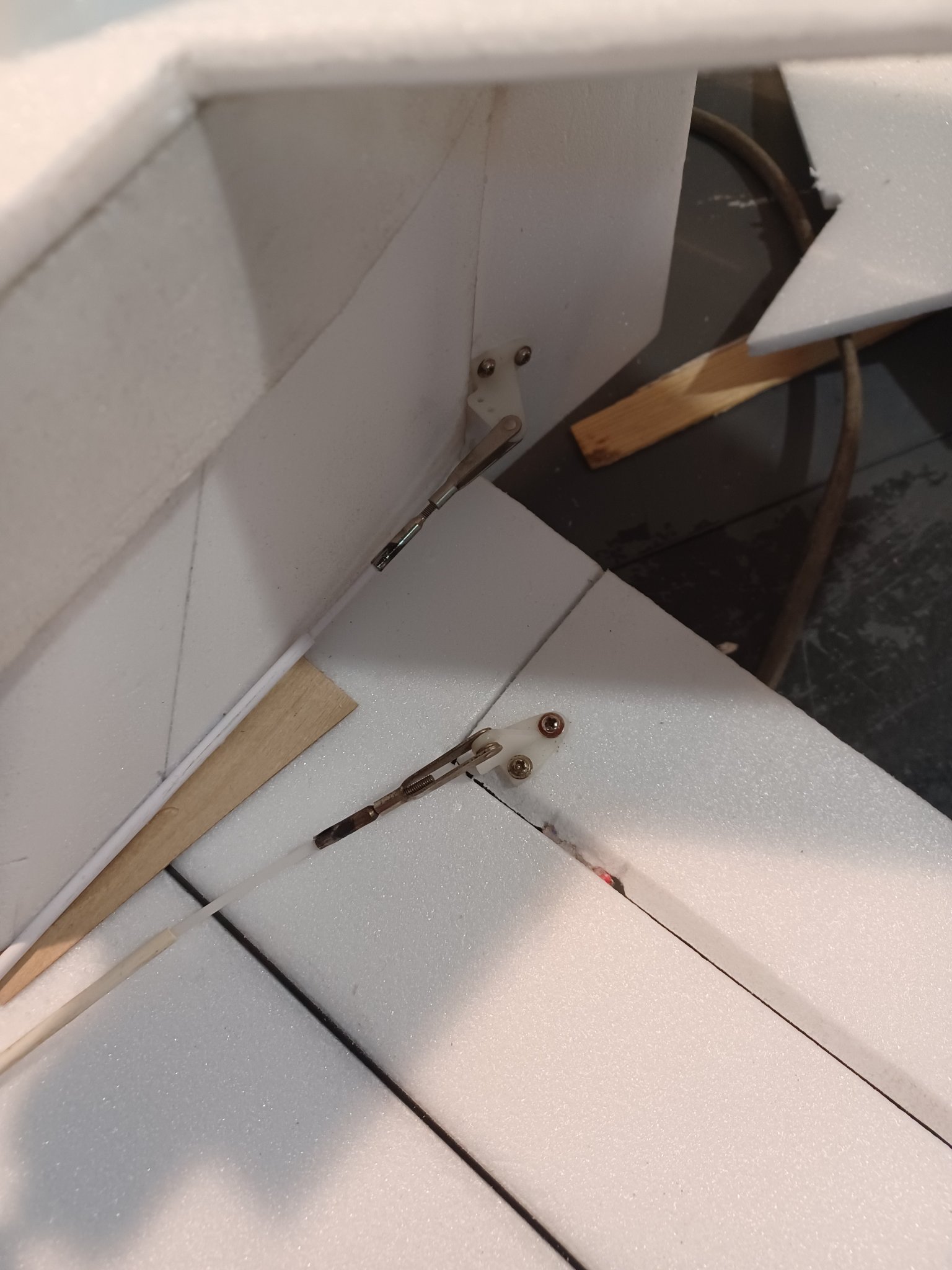

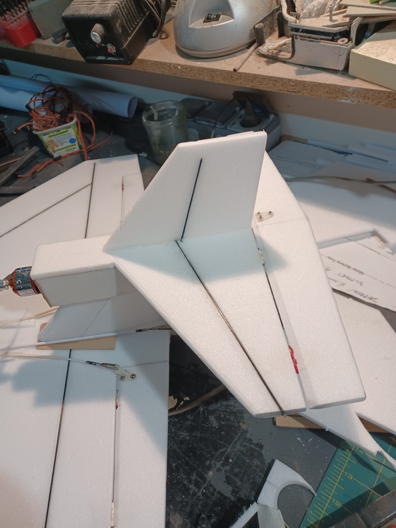

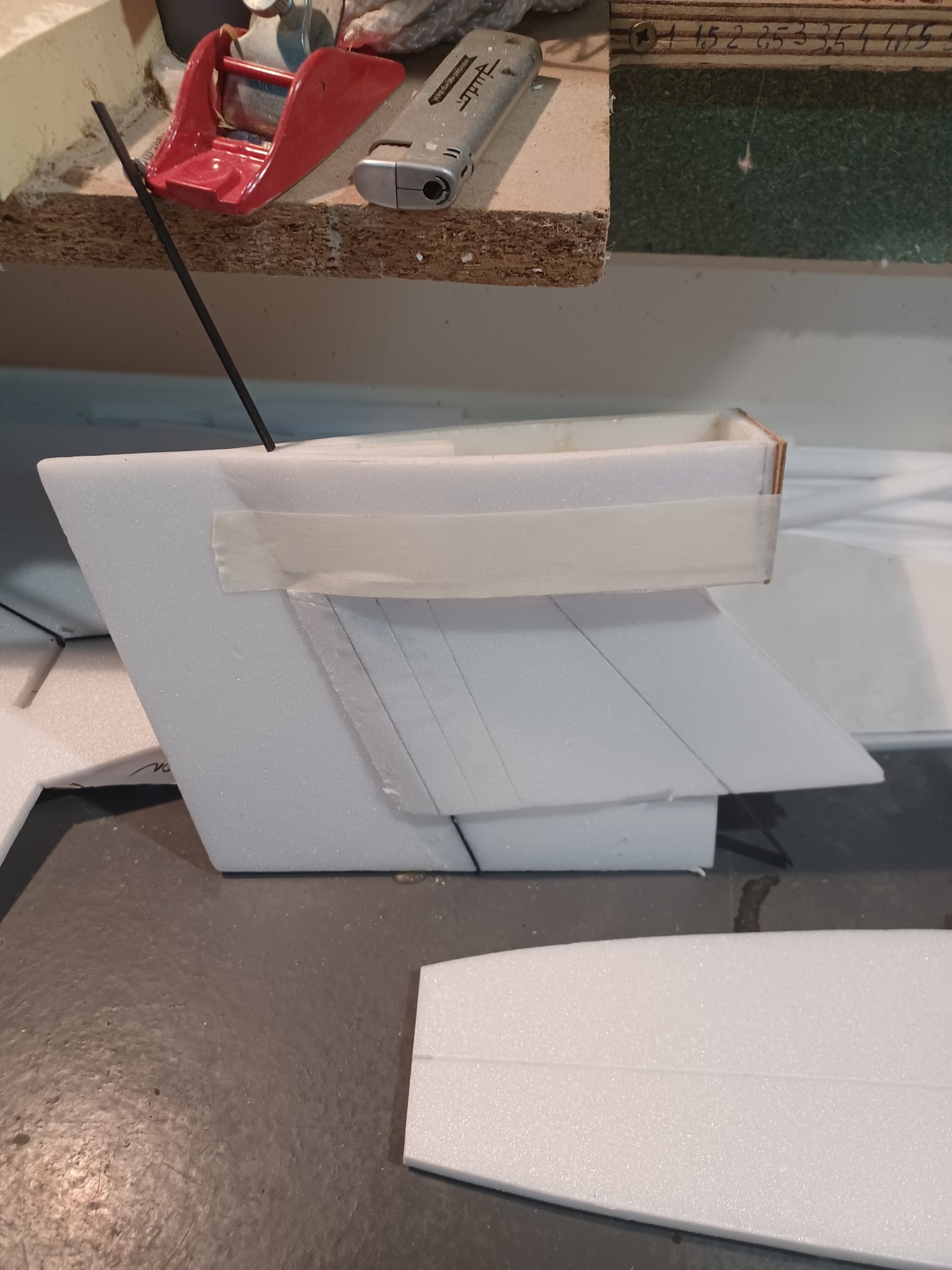

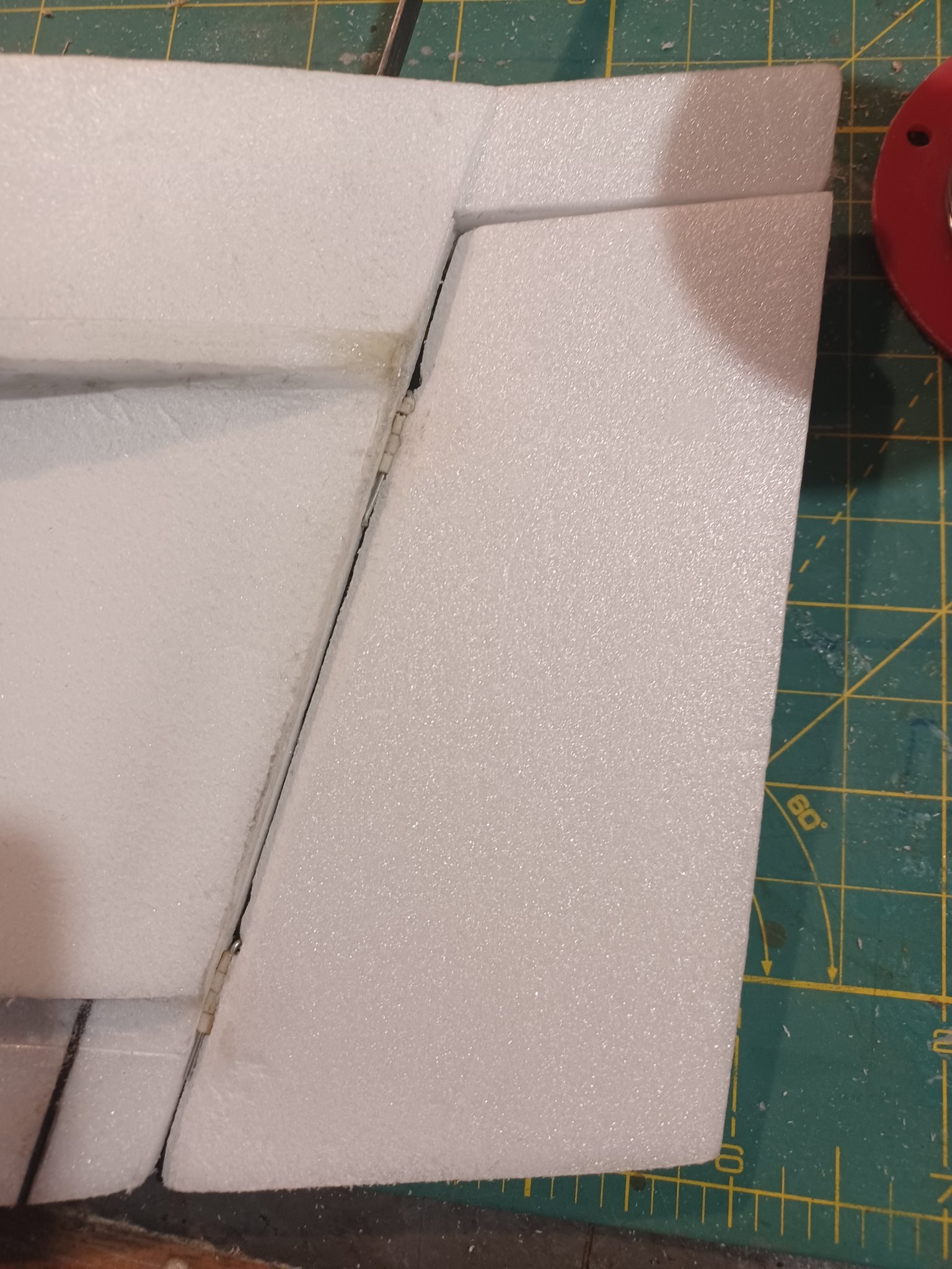

création des gouvernes de profondeur et de dérive
J'ai utilisé des charnières d'occase
On peut utiliser des radiographies vieilles(reste souple, bien les poncer pour le collage top)
charniere profondeur.jpg (441.29 Kio) Consulté 3282 fois
charniere derive.jpg (437.1 Kio) Consulté 3282 fois

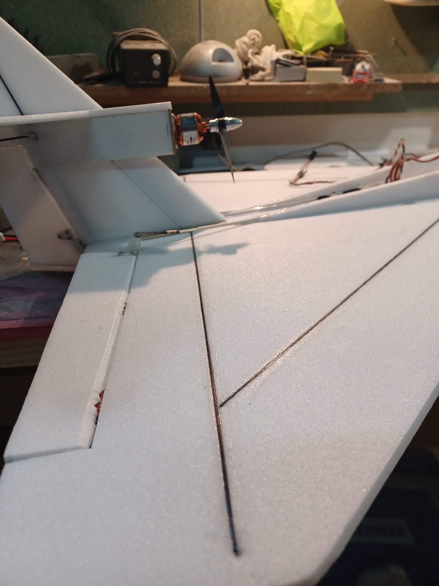

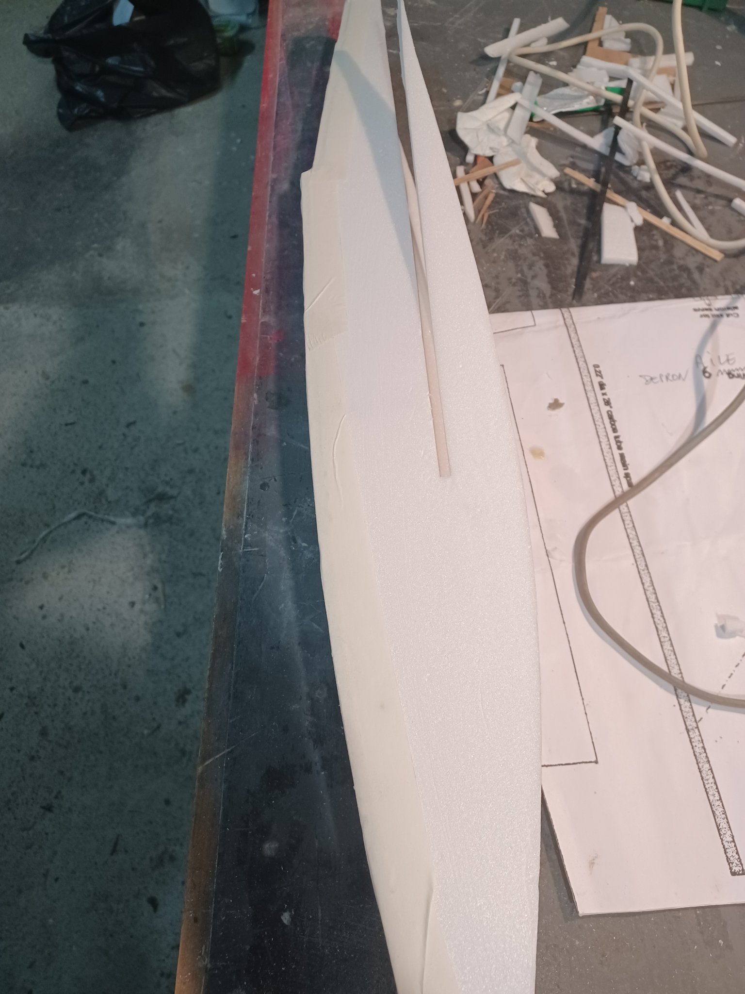

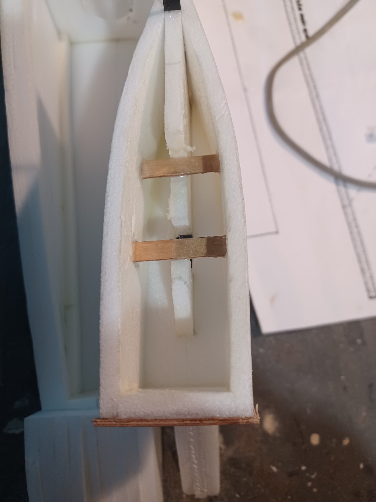

Re: Polaris
Message non lu par fabien » 22 déc. 2025, 16:15

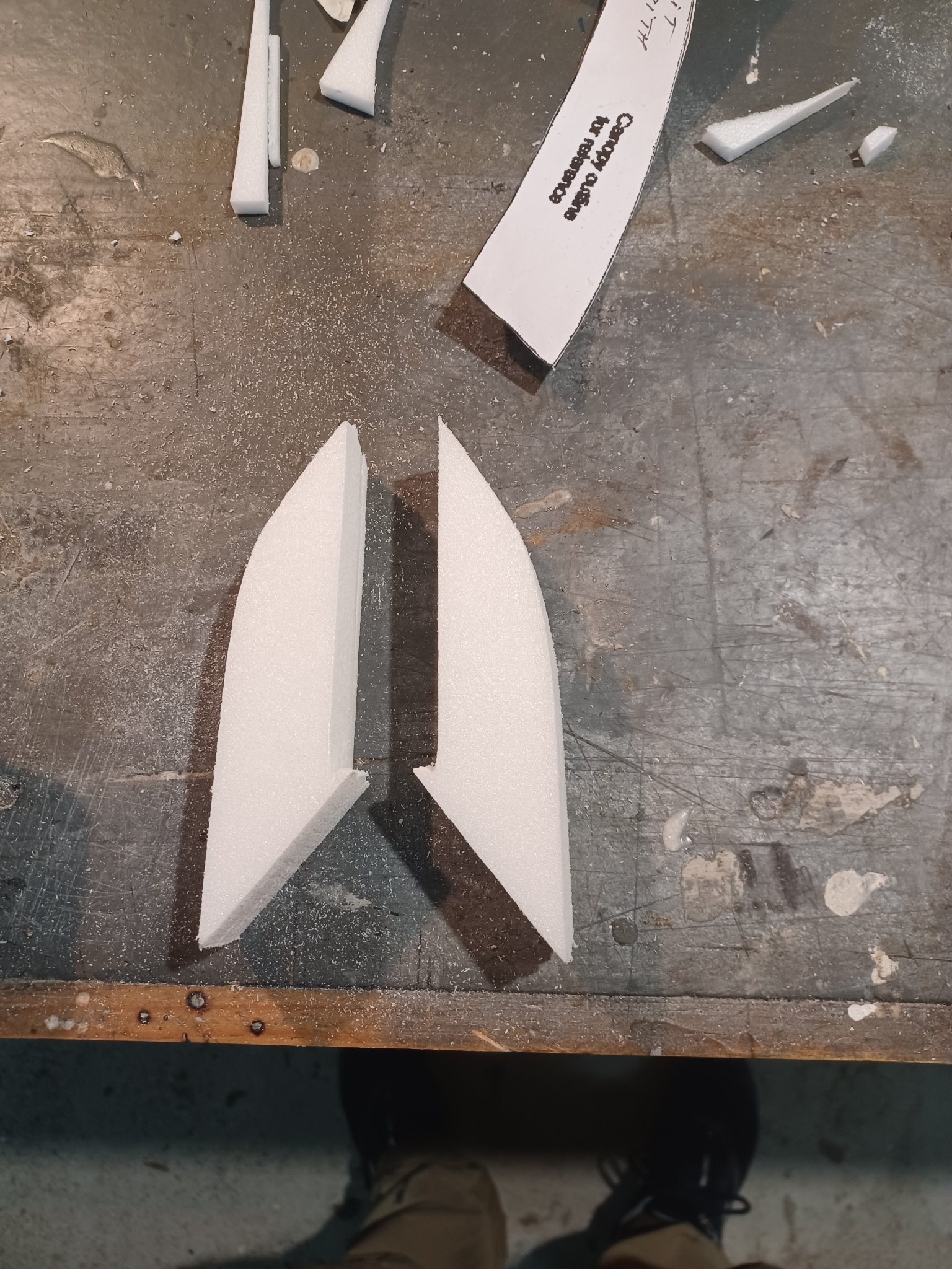

Vous avez constaté que la dérive a été mise en forme
des droites tracées au crayon aide pour respecter le profil
profil derive.jpg (524.85 Kio) Consulté 3282 fois

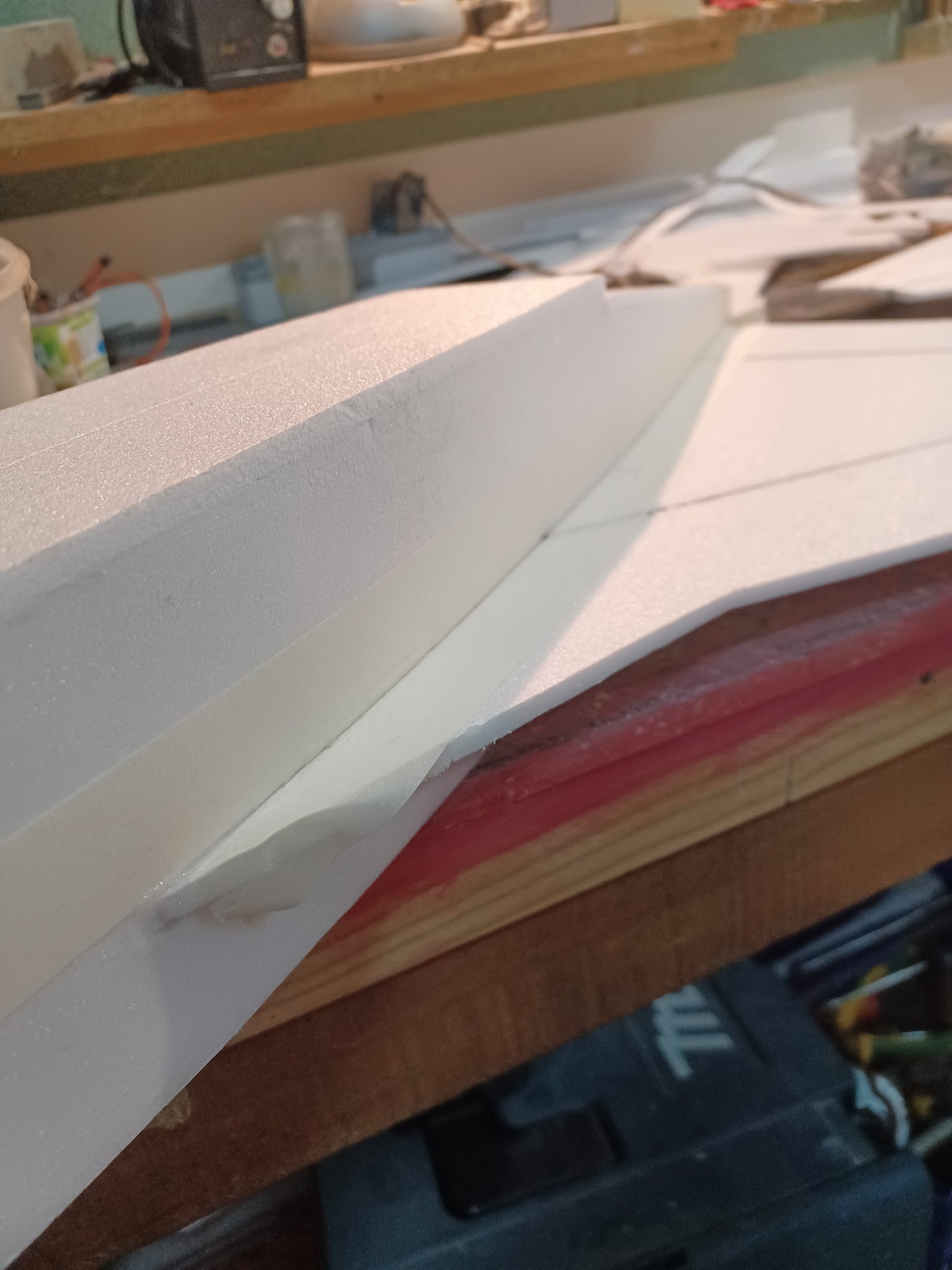

Re: Polaris

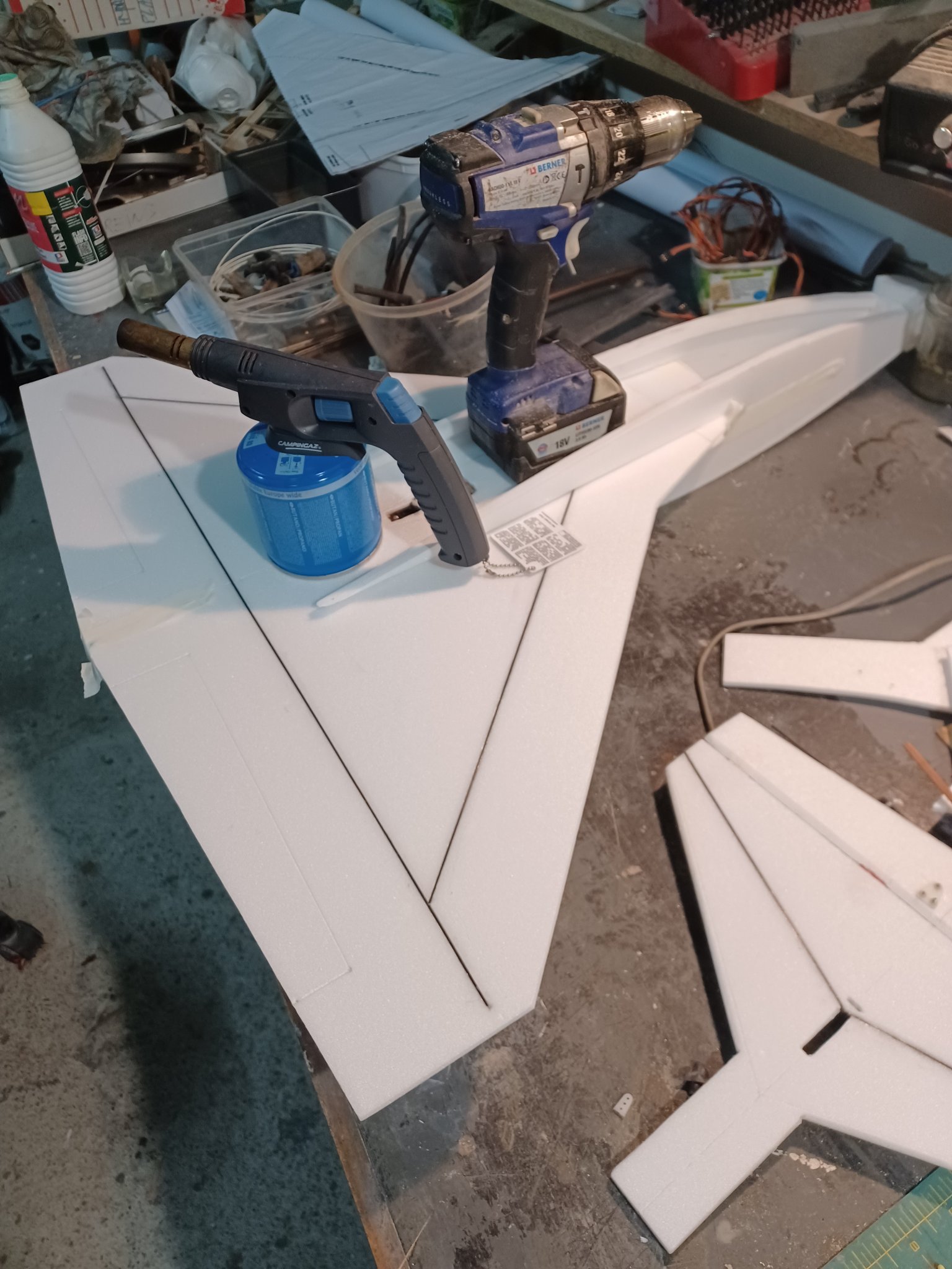

Message non lu par fabien » 23 déc. 2025, 19:47
Collage de l'aile avec de la resine epoxy rapide
collage aile.jpg (356.43 Kio) Consulté 3250 fois

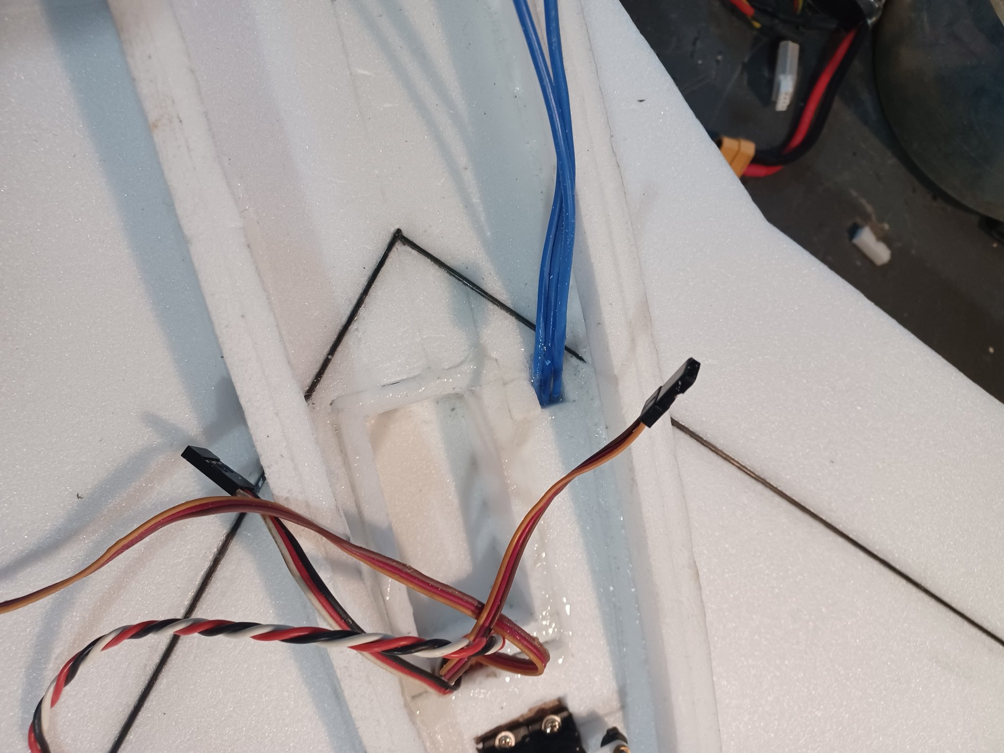

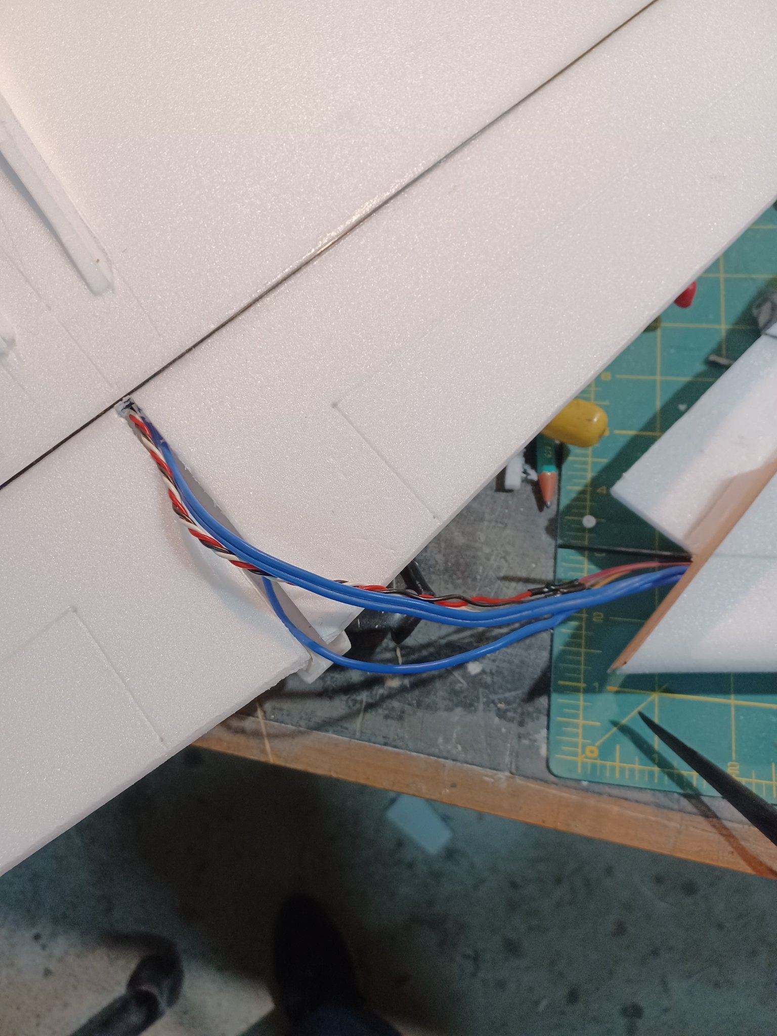

Message non lu par fabien » 23 déc. 2025, 19:56
montage à blanc et collage de la dérive(mixte colle loctite rapide et colle PU au fond du pied de dérive)
collage renfort aile derive.jpg (288.87 Kio) Consulté 3237 fois
passage cablage moteur et servo.jpg (381.38 Kio) Consulté 3237 fois
passage cablage.jpg (327.21 Kio) Consulté 3237 fois
montage à blanc.jpg (326.01 Kio) Consulté 3237 fois
passage cable a blanc.jpg (203.74 Kio) Consulté 3237 fois

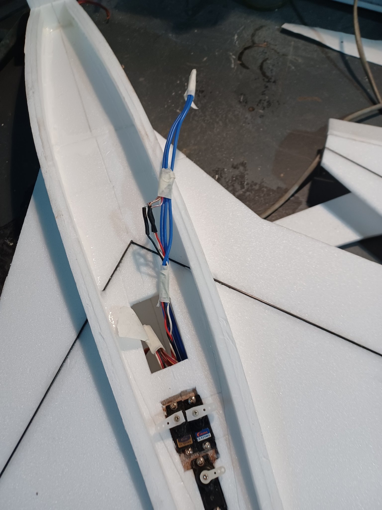

Re: Polaris

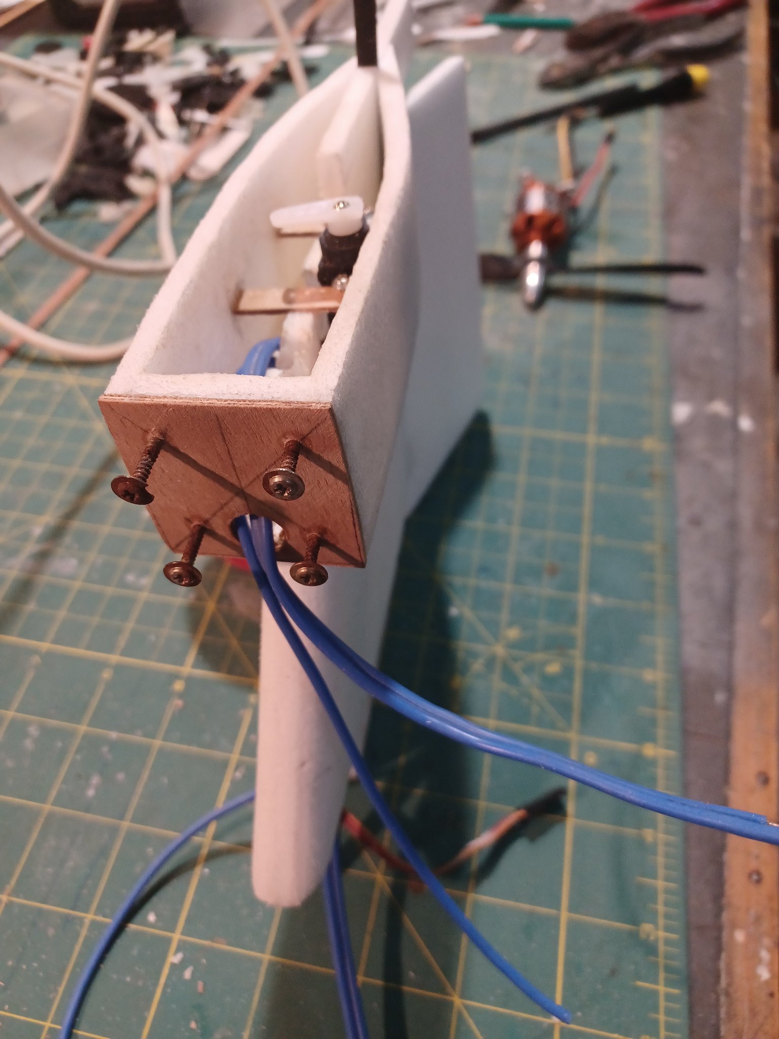

Message non lu par fabien » 23 déc. 2025, 19:59

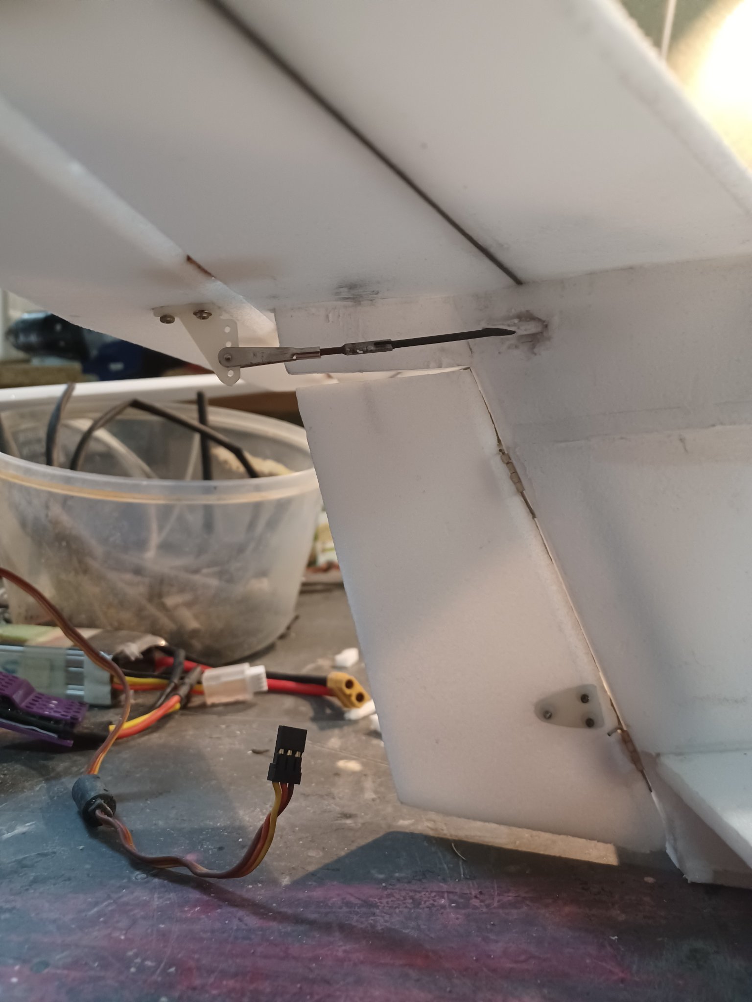

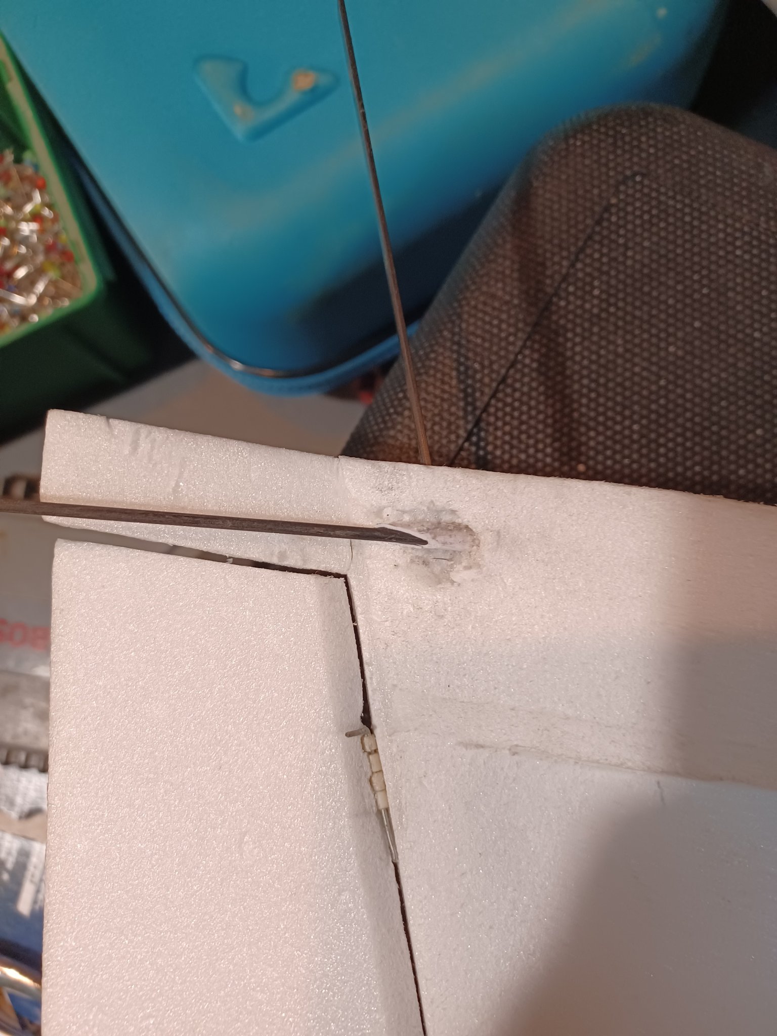

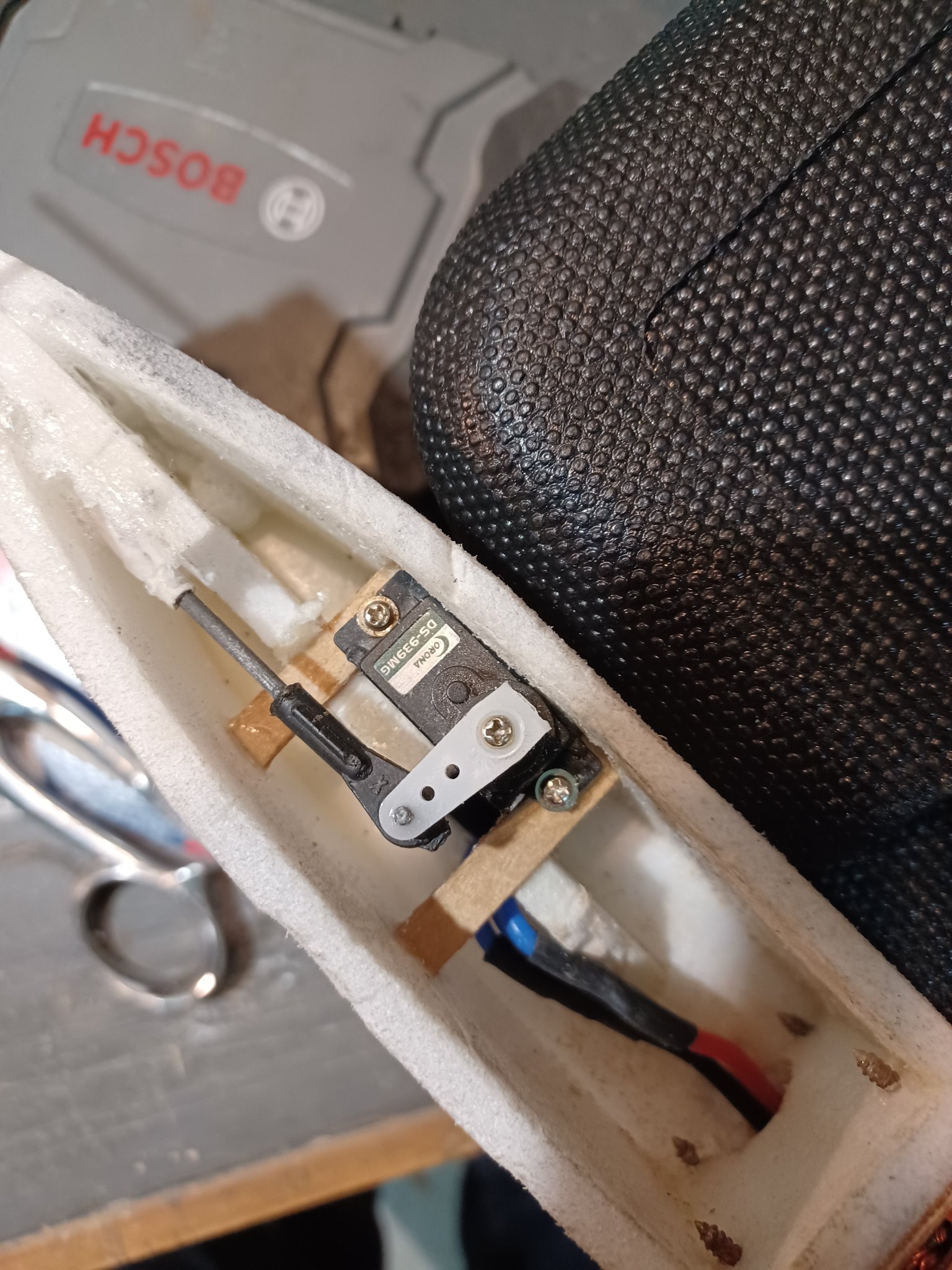

commande de profondeur
sortie commande profondeur.jpg (374.26 Kio) Consulté 3237 fois
commande servo profondeur interieur .jpg (457.67 Kio) Consulté 3237 fois

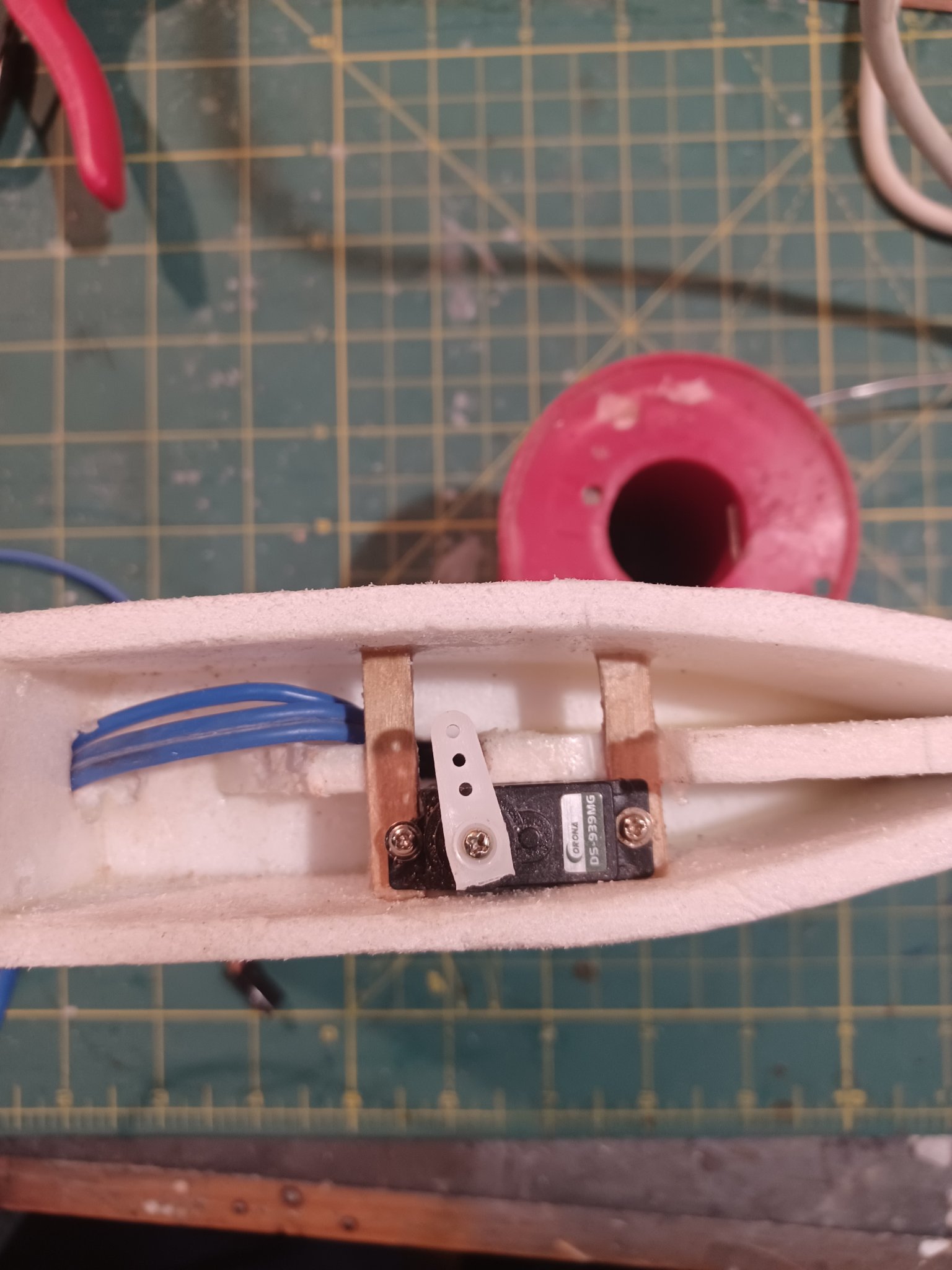

Re: Polaris
Message non lu par fabien » 23 déc. 2025, 20:02
La hauteur du servo passe juste sous la structure profondeur donc pas de silent blocs sur les servos
Chape à boule pour le moindre jeu
On peut utiliser une chape standard
Re: Polaris
Message non lu par fabien » 23 déc. 2025, 20:07
Toutes les commandes doivent être calées avant fermeture de la nacelle
Un essai radio et fonctionnement servo sera nécessaire avant fermeture

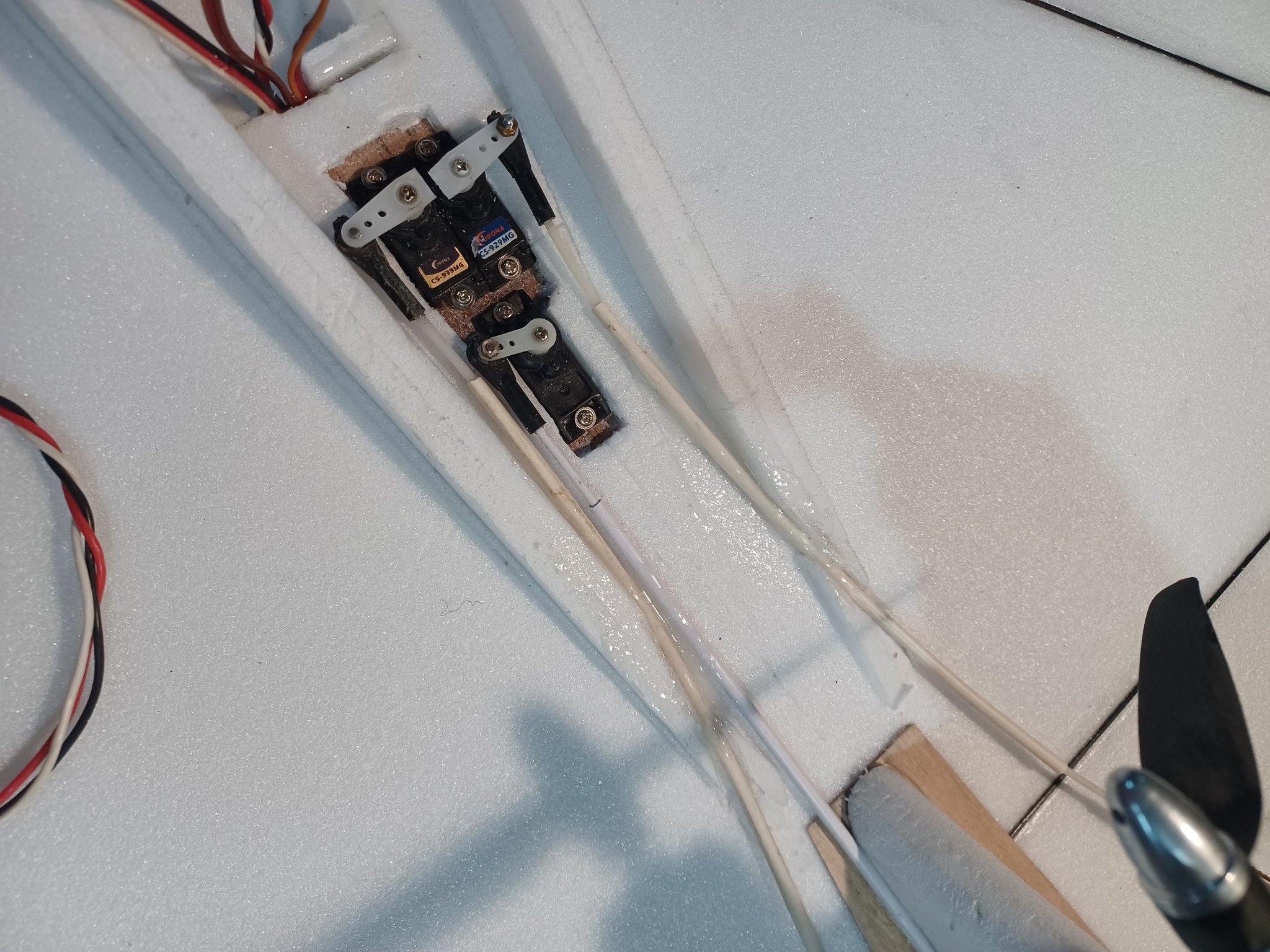

Re: Polaris

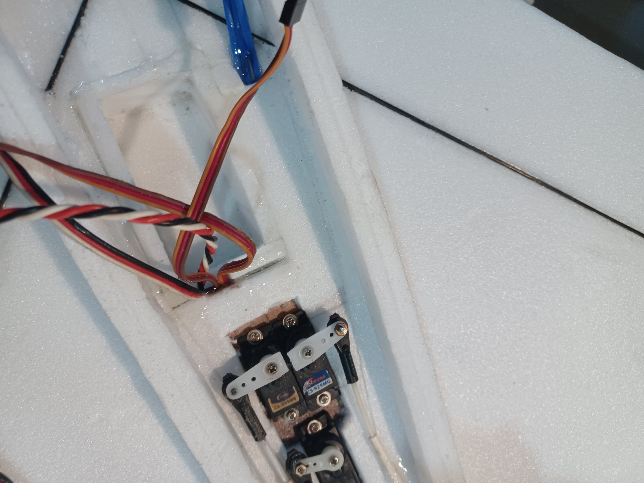

Message non lu par fabien » 25 déc. 2025, 12:31
Plein de photos avant fermeture du fuselage
empennage complet.jpg (383.1 Kio) Consulté 3101 fois
commandes collées.jpg (502.74 Kio) Consulté 3101 fois
commande de profondeur finie.jpg (226.12 Kio) Consulté 3101 fois
commande d'ailerons.jpg (285.84 Kio) Consulté 3101 fois
commande d ailerons 2.jpg (383.58 Kio) Consulté 3101 fois
boitier pour recepteur .jpg (373.73 Kio) Consulté 3101 fois
boiteur recpteur 2.jpg (364.67 Kio) Consulté 3101 fois
Les collages doivent être parfaits car lorsque le fuselage est fermé, pas d'accès
Le boitier de récepteur est fait pour descendre mon récepteur car les câbles de servos buttent contre le haut du fuselage
Avec un autre récepteur avec connections latérales pas nécessaire
L'étanchéité du fuselage est faite avec de la colle PU(pas d'eau sur le récepteur)
Vous remarquerez que l'ensemble des commandes est sur le dessus (pas d'infiltrations d'eau),le récepteur est surélevé, l'accu et le contrôleur seront eux aussi sur le dessus
