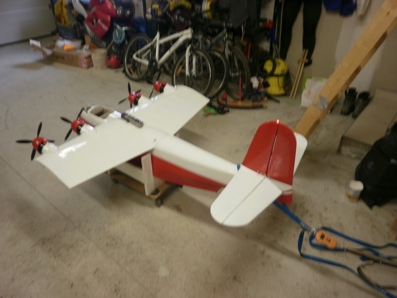

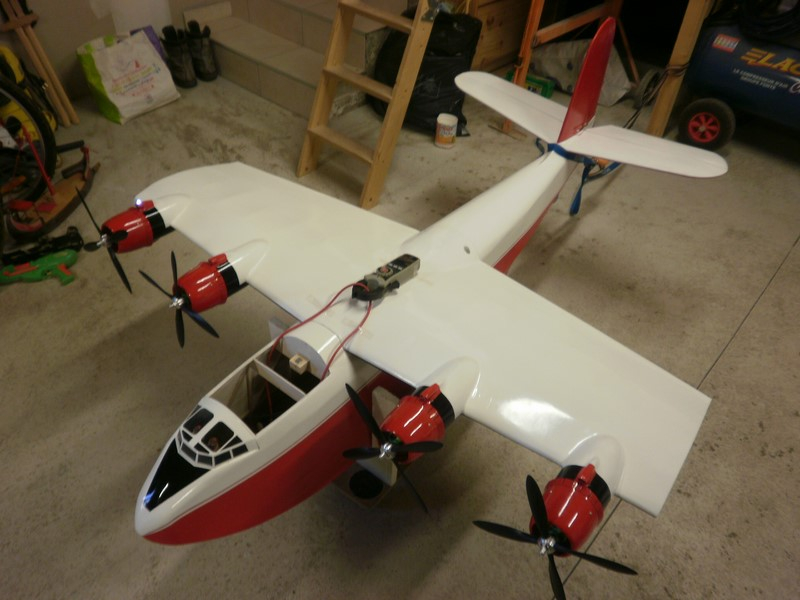

Message non lu par Chamy34 » 26 sept. 2016, 21:49
J'ai repris aujourd'hui.
Le cockpit est collé sur la verrière, avec 2 pilotes Légo à l'intérieur.
Le récepteur est en place avec toutes les connections.
Les 4 contrôleurs sont programmés et ça fonctionne.(2 moteurs en normaux et les autres en inverses) Bref les hélices dirigent un flux d'air descendant contre le fuselage.
La radio est programmée également, avec mixage pour le taxiage, et la sécurité moteurs.
Le différentiel ailerons est fait.
La double alim a été soudée: une alim par le contrôleur n°1 et une autre (Ubec de 5A) par l'accu Lipo de propulsion (par le biais de la prise d'équilibrage)
L'Ubec a été placé loin du récepteur pour éviter les interférences
Les différentes leds ont été vérifiées
Demain, tests des hélices, réglage du pas de ces dernières à l'ampèremètre, calcul de la conso, et établissement du centrage, suivant la ou les, batteries nécessaires. Que du basique: CG situé un cm devant le redan pour les hydravions.

Message non lu par Chamy34 » 27 sept. 2016, 20:30
C'est pas la tension qui monte, fada, c'est l'ampérage et la conso!
Ce matin, j'ai "accordé" les hélices, en gros 33A par moteur.
Plein gaz, je consomme 130A sous 3S (11v) Pour une traction de 5.3kg.
Mi-gaz, je descend à 67A pour 3kg.
Et le bébé fait : 6.3kg sans les batteries.
Avec, je suis à 8.1kg.
Avec un centrage trop arrière, je suis obligé de mettre 4 lipo 3S de 5000mah.
A vos calculettes. Plein gaz 7 min et mi-gaz : 14min. (avec les 20% restants dans chaque lipo, bien sûr)
Bref, je suis lourd, très lourd.

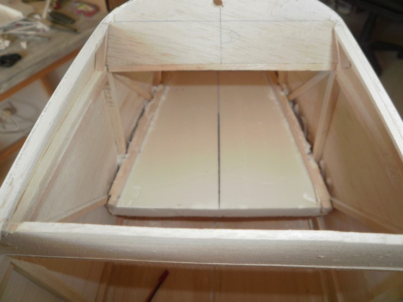

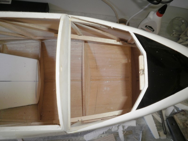

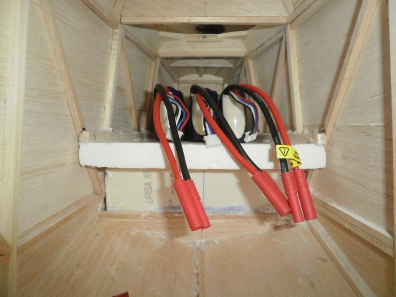

Message non lu par Chamy34 » 04 oct. 2016, 18:14
J'ai été très très approximatif dans mes calculs.
Je trouve comme une grosse différence.
A vos calculatrices pour me confirmer mes dernières investigations.
Tout d'abord, j'obtiens le bon centrage avec 3 accus (3S 5000mah 45/90C)
Ca fait 433gr de moins!
le total est donc de:
avion: 6.48kg (il reste les autocollants et un coup de vernis sur ces derniers, bref arrondissons à 6.6kg.
3 lipo de 433gr: 1.3kg.
Poids total en ordre de vol: 7.9kg
Surface de l'aile: je pensais benoitement 1m².
La corde au fuselage fait 45cm
En bout d'aile: 21
pour une longueur d'aile (fuselage déduit) de 2.80m
J'arrive à 1.7m²
ce qui donnerait une charge alaire de 7900gr / 170dm² = 47gr/dm²
Y aurait pas une erreur?
Et ma question est: ne mets-je que 3 accus pour le poids (15000mah) ou en rajoutais-je un pour l'autonomie (20000mah) même si la charge alaire passe à 49gr/dm²?
Je consomme 67A sous 3S à mi-gaz, et 130A plein pot.
Je trouve:
avec 3 lipos: 5min32s plein gaz, 10min44s mi-gaz
avec 4 lipos: 7min01s plein gaz, 14min19s mi-gaz
Verdict?
C'est pour le compartiment lipo que je suis en train de dimensionner.
