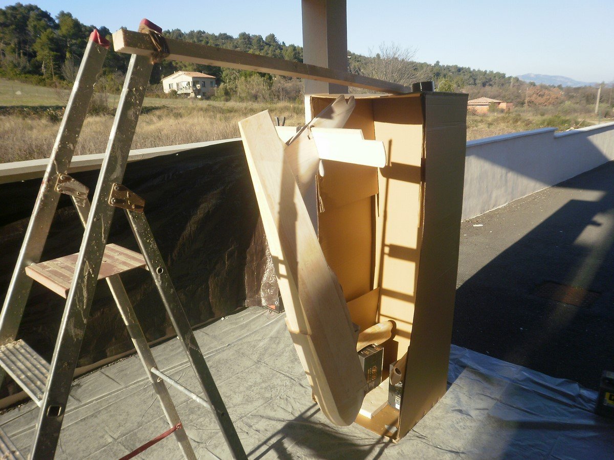

En fait, c'est pas l'aire de ponçage, c'est l'aire du wd40, sur l'établi!

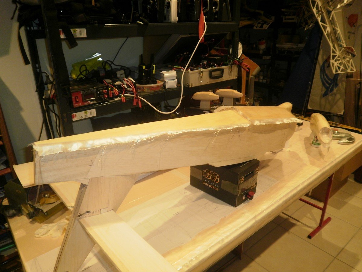

Et ce soir, au milieu du wd40, j'ai résiné (avec un peu d'avance sur les autres)
Mais ça sèche bien au chaud dans l'atelier.
Un 50gr dans les angles bas du fuseau, plus un 160gr dans le fond et un 50gr de finition

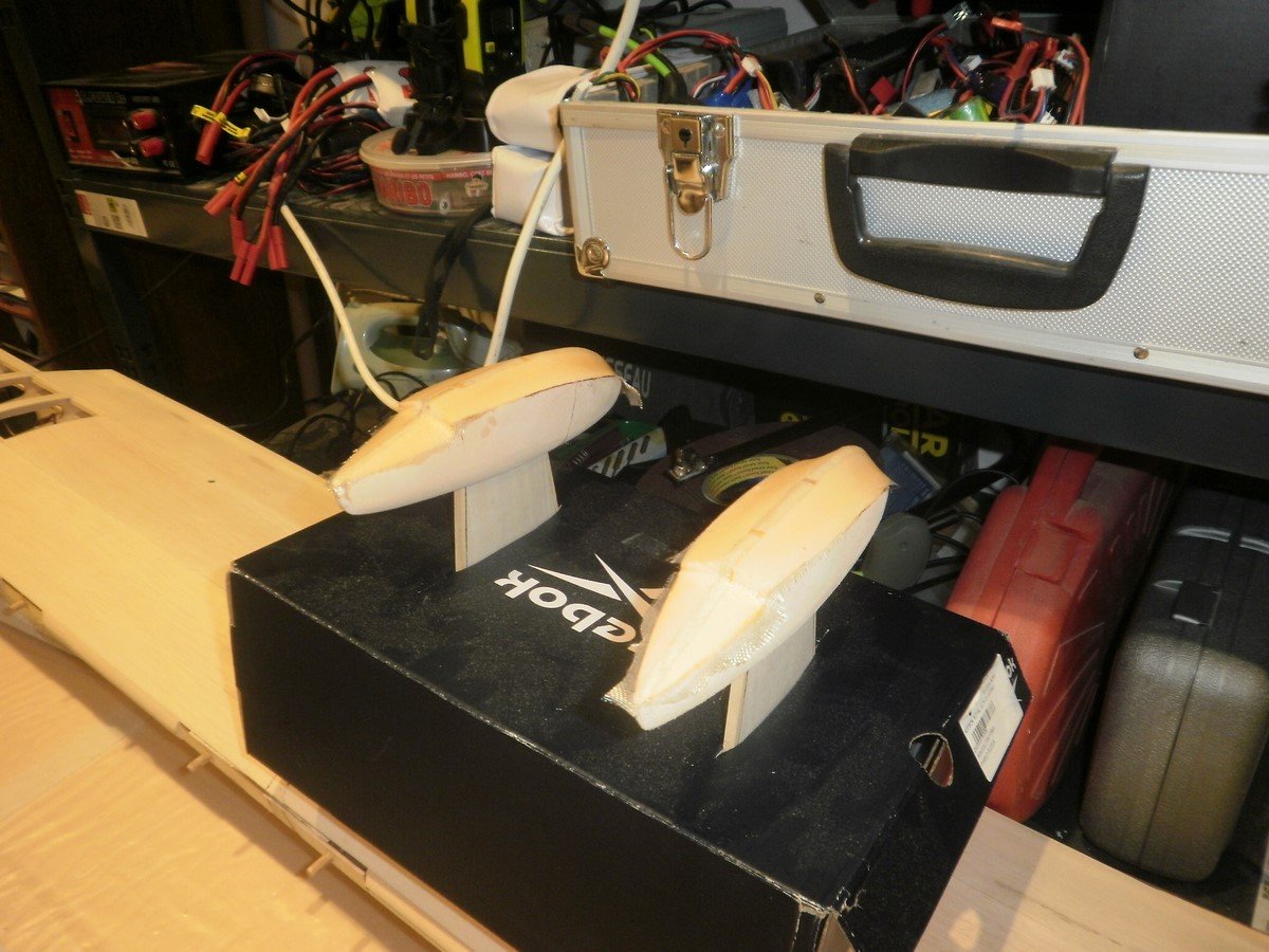

un 50gr sur les nacelles

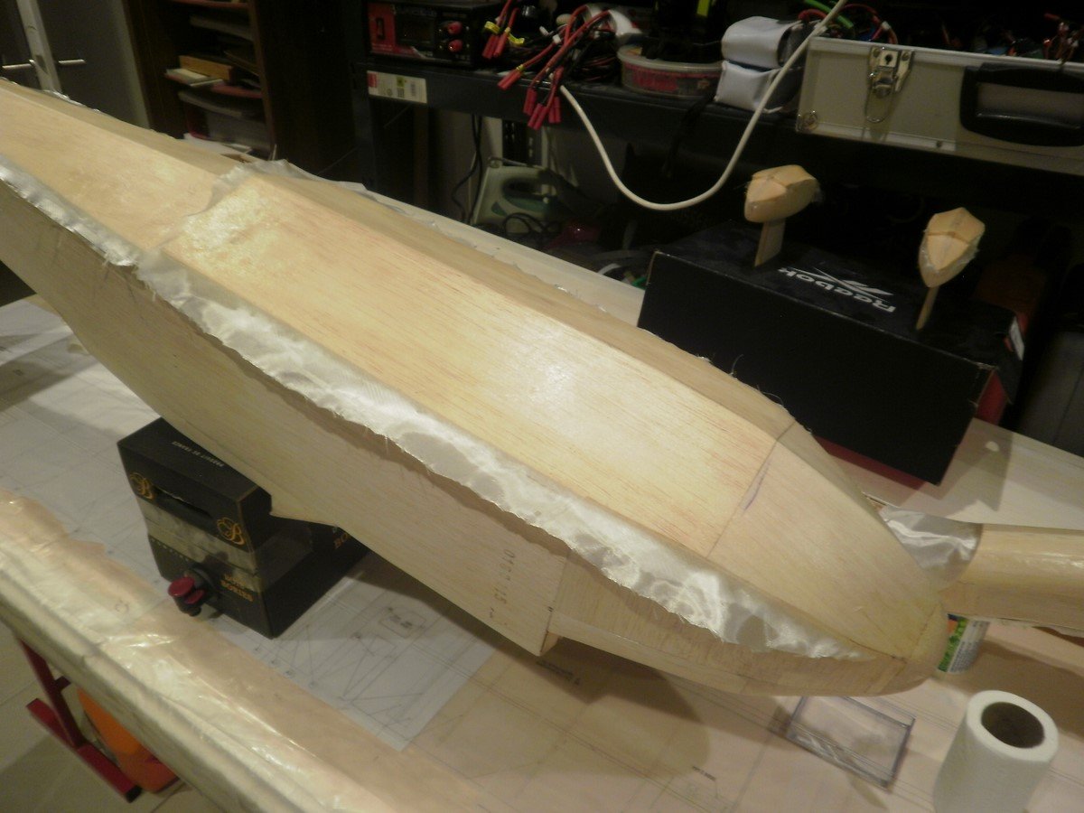

Et refibre.
Le fuseau en 50gr.

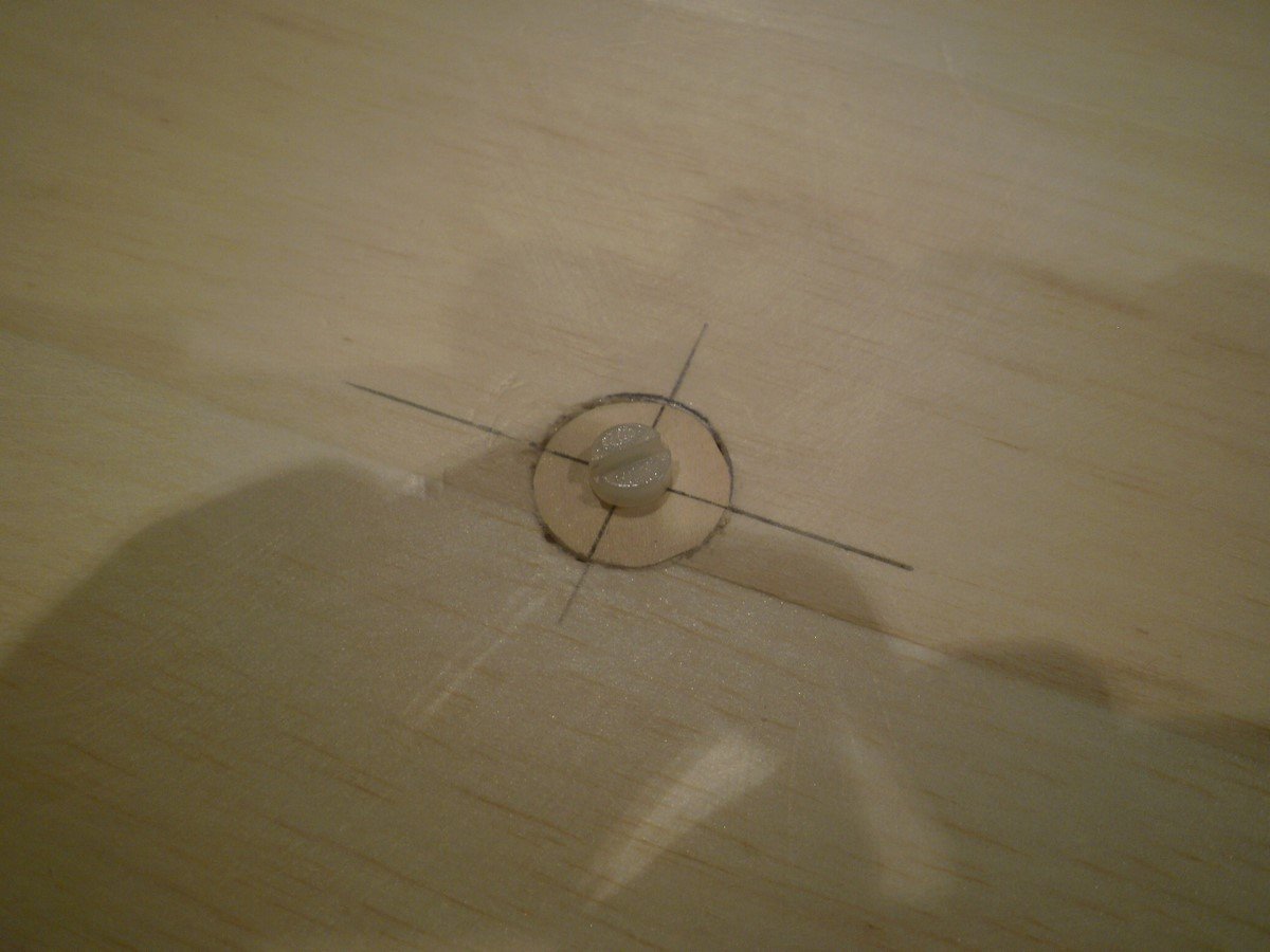

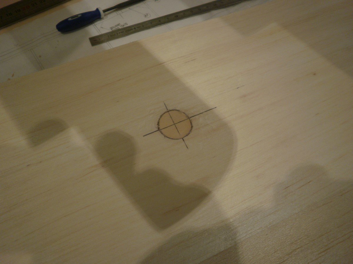

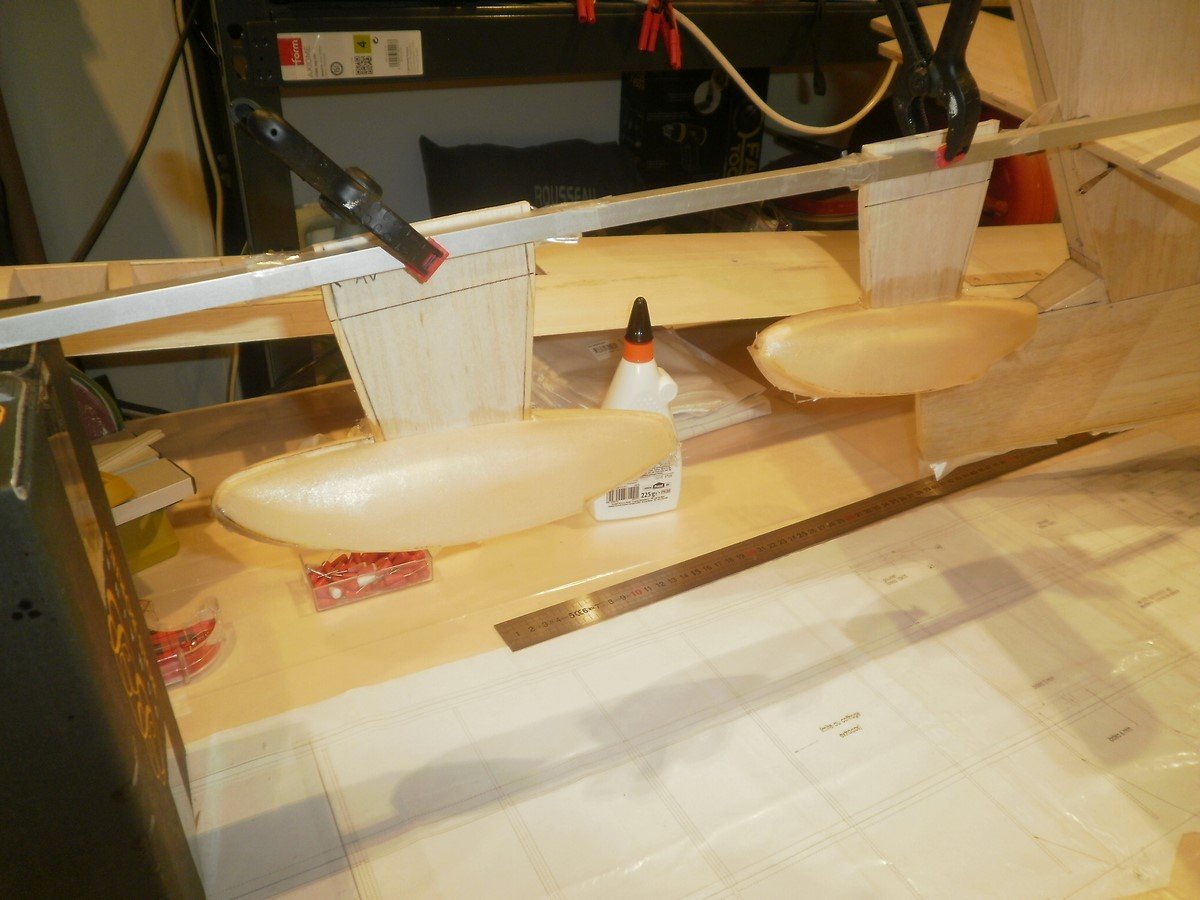

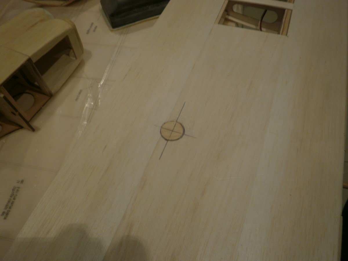

Je mets en place les inserts intrados ctp 1.5mm pour les vis de fixation des nacelles et leurs écrous à griffes de 6mm (merci Michel). Qui sont prêtes à être apprêtées.
PC291403 (Copier).JPG (115.52 Kio) Consulté 19252 fois

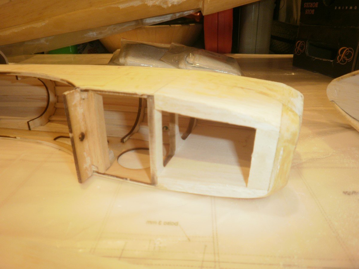

Et les renforts pour fixer les fonds de devant de nacelles (qui se sont bien séparés malgré la résine) Ils permettront d'inclure les moteurs et ESC.
PC291405 (Copier).JPG (112.62 Kio) Consulté 19252 fois
PC291404 (Copier).JPG (96.26 Kio) Consulté 19252 fois

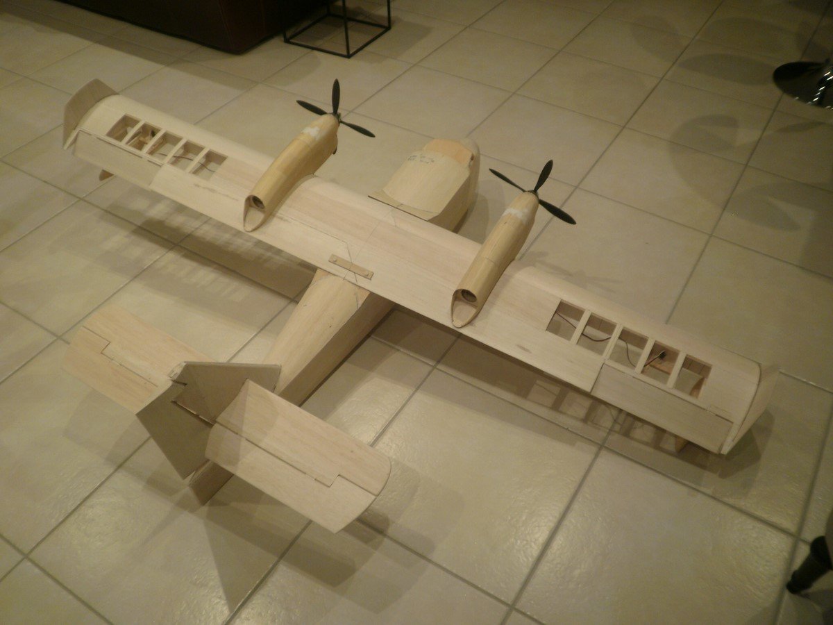

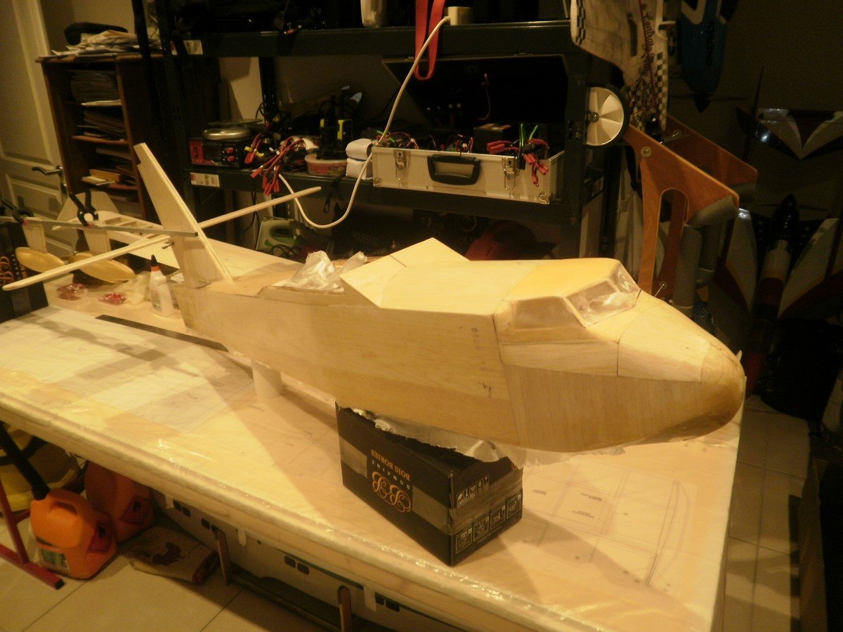

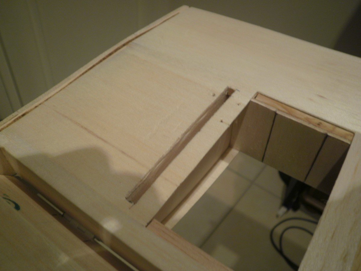

Re: [Construction] Canadair CL-415
Message non lu par Chamy34 » 04 janv. 2021, 21:03

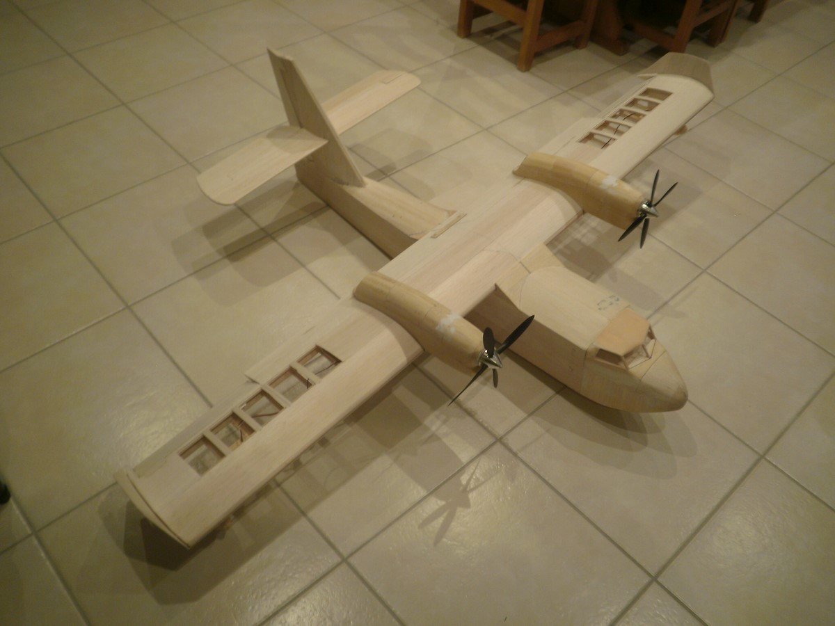

Beaucoup de ponçage aujourd'hui, et d'ajustement.

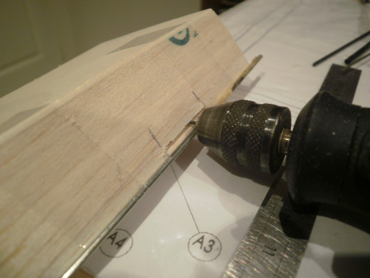

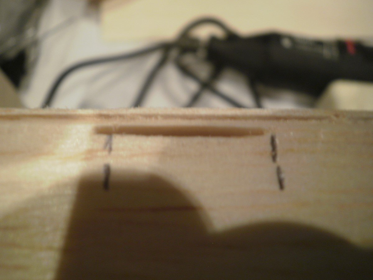

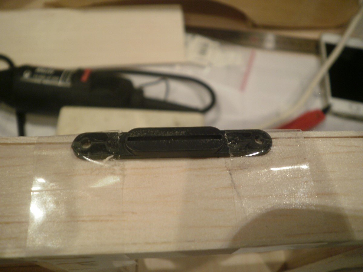

Mise en place des charnières d'ailerons. Un travail que j'exècre. C'est jamais droit et d'aplomb.
Bé j'ai trouvé une combine (après avoir charcuté le premier volet)
Je me sers du guide charnière Dubro que j'avais dans un pot!
PC291406 (Copier).JPG (115.98 Kio) Consulté 19230 fois
Pour le volet, une corde à piano scotché sur la tranche pour faire guide et je "défonce" avec la Dremel et un petit foret. c'est nickel.
PC291407 (Copier).JPG (90.13 Kio) Consulté 19230 fois
PC291408 (Copier).JPG (115.75 Kio) Consulté 19230 fois

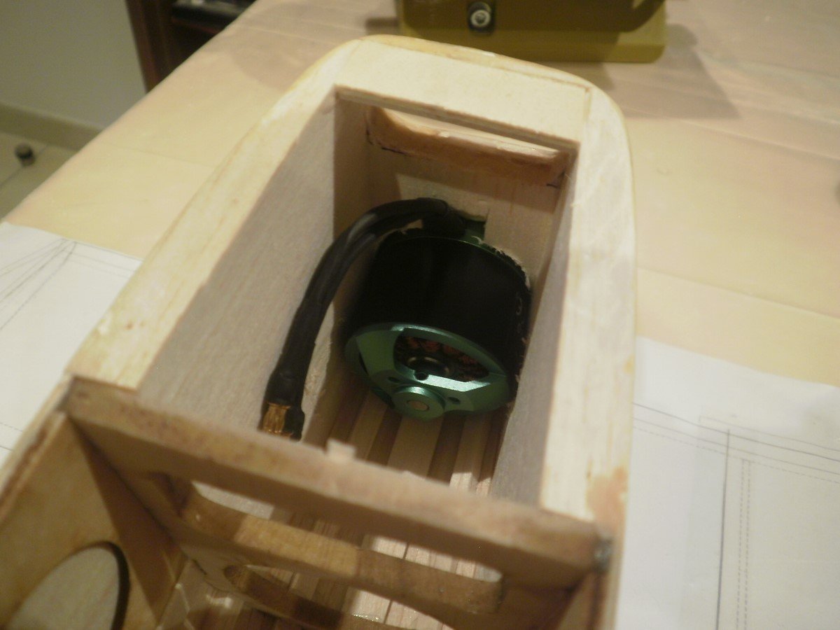

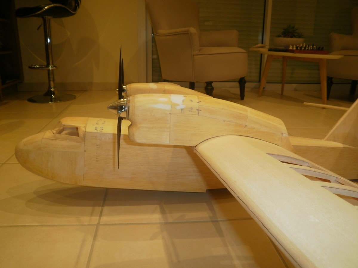

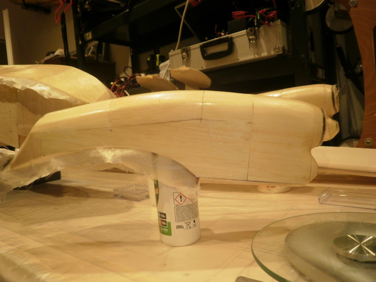

Je fignole les fixations de nacelles (vis nylon M6 de chez Michel J, comme les écrous à griffes, d'ailleurs!)
PC291409 (Copier).JPG (107.66 Kio) Consulté 19230 fois
Les moteurs rentrent au chausse pied et ne frottent pas.
PC291410 (Copier).JPG (103.27 Kio) Consulté 19230 fois
Les découpes pour fixer les balonnets tombent juste.
PC291411 (Copier).JPG (102.28 Kio) Consulté 19230 fois
Et ceux-ci rentrent impec. Jusqu'à la marque préalablement faite.
PC291412 (Copier).JPG (120.6 Kio) Consulté 19230 fois
Les ailerons aileronnent
PC291413 (Copier).JPG (105.4 Kio) Consulté 19230 fois
Voici le gars!
PC291414 (Copier).JPG (123.4 Kio) Consulté 19230 fois
PC291415 (Copier).JPG (116 Kio) Consulté 19230 fois
PC291416 (Copier).JPG (121.79 Kio) Consulté 19230 fois
PC291417 (Copier).JPG (116.94 Kio) Consulté 19230 fois
PC291418 (Copier).JPG (115.36 Kio) Consulté 19230 fois

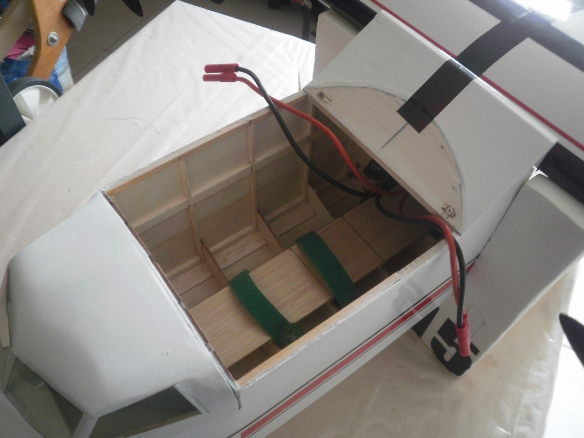

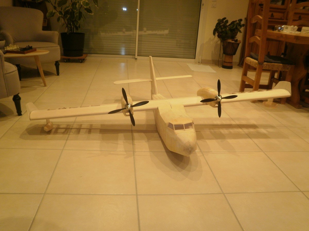

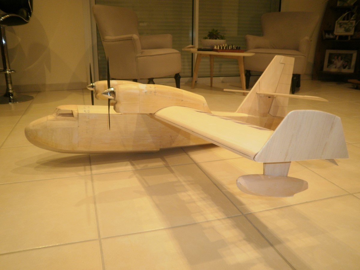

Pour un poids actuel de 2850gr (avec les ESC, moteurs et hélices)
Ca va tourner vers les 4kg fini (800gr de Lipo) et 900 Watts.
Ca devrait le faire.
Si j'ai pas la main lourde sur la peinture...

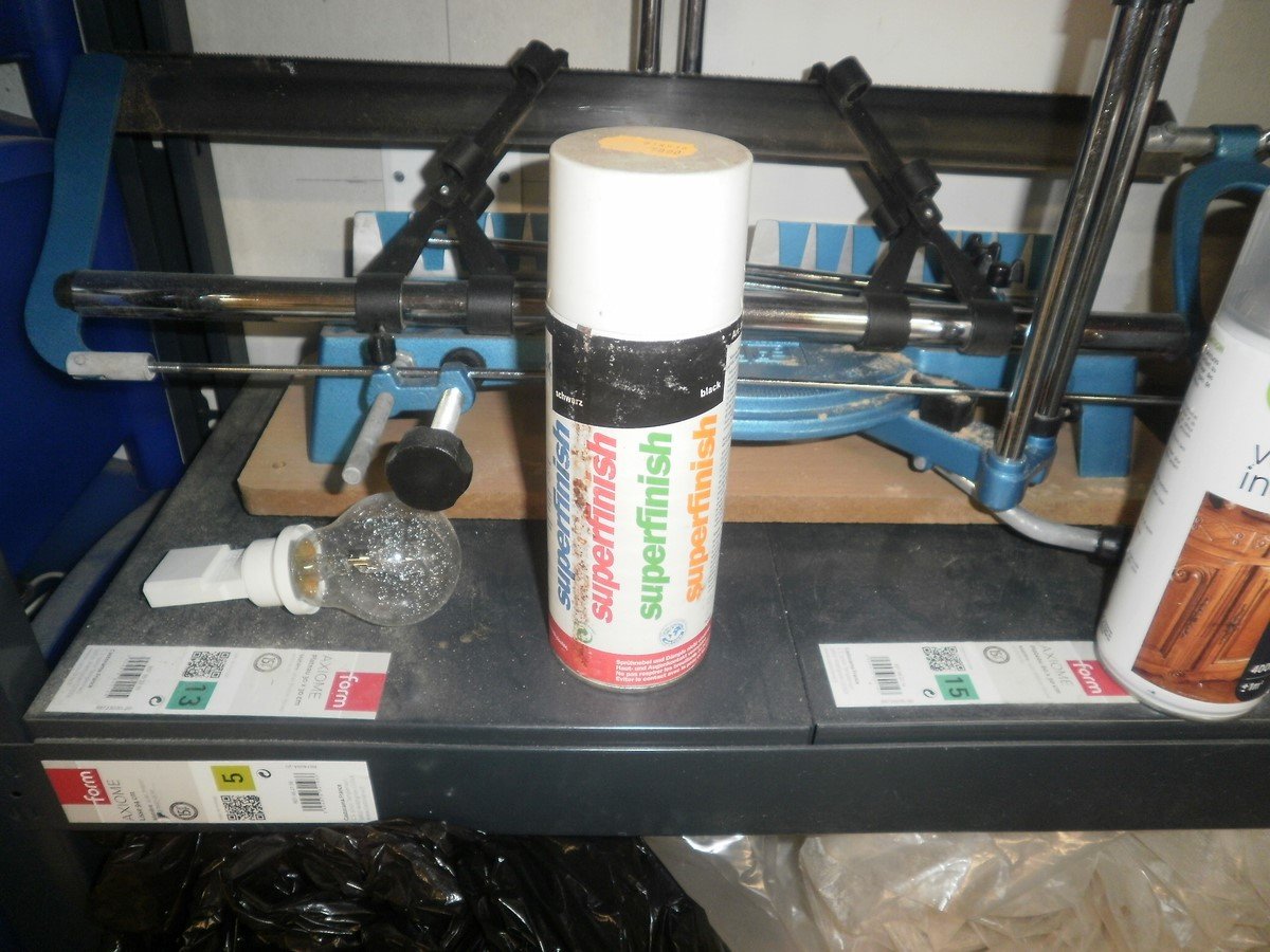

c'est ce que j'ai utilisé sur le capot du décathlon
capot + appret.JPG (87.95 Kio) Consulté 19208 fois

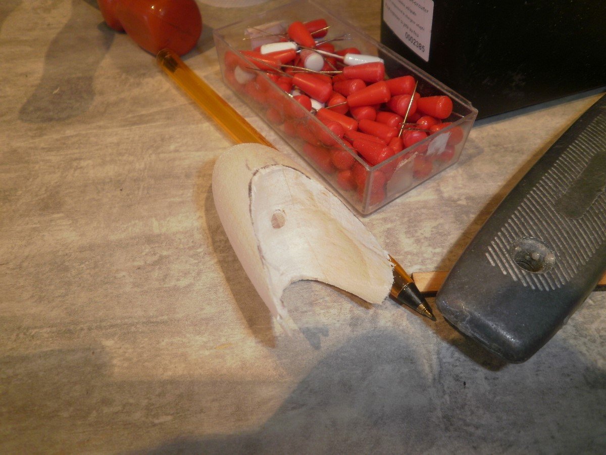

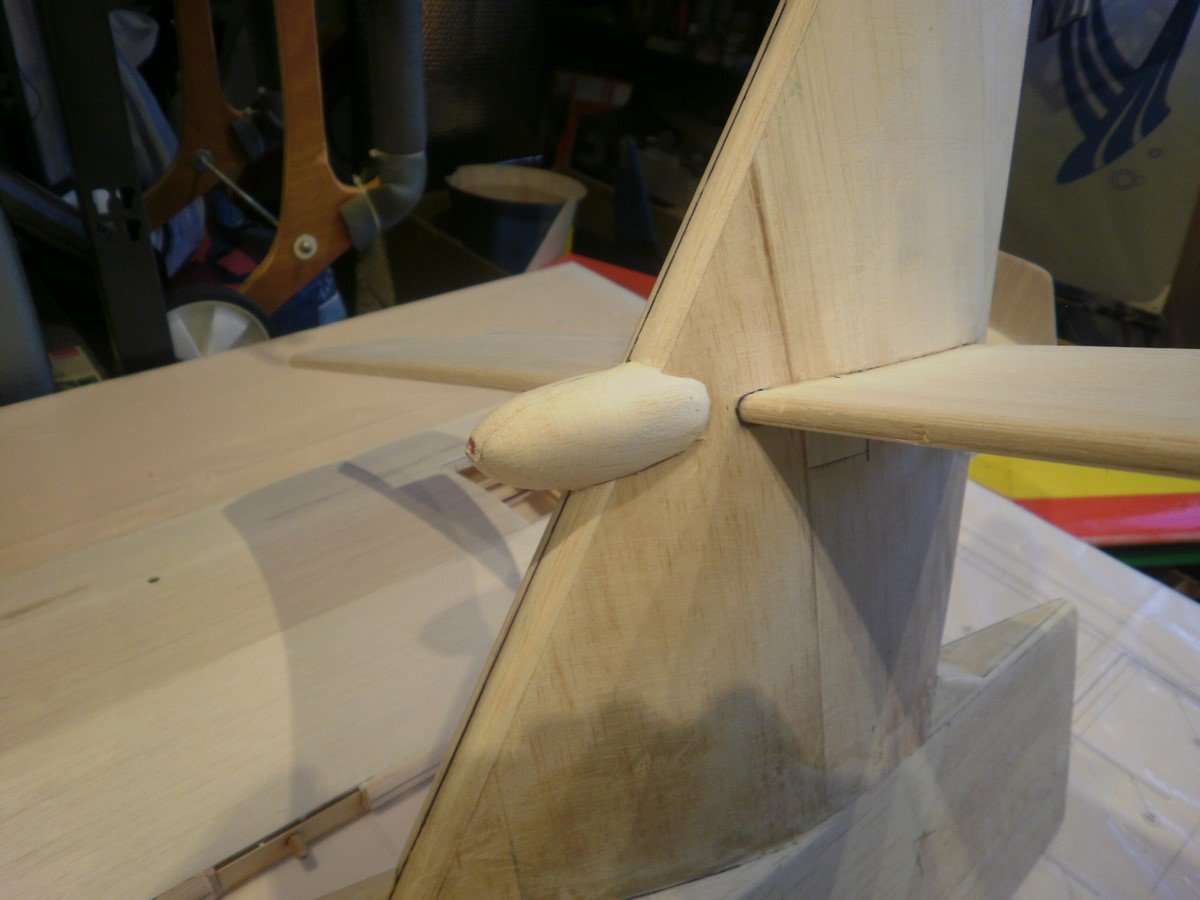

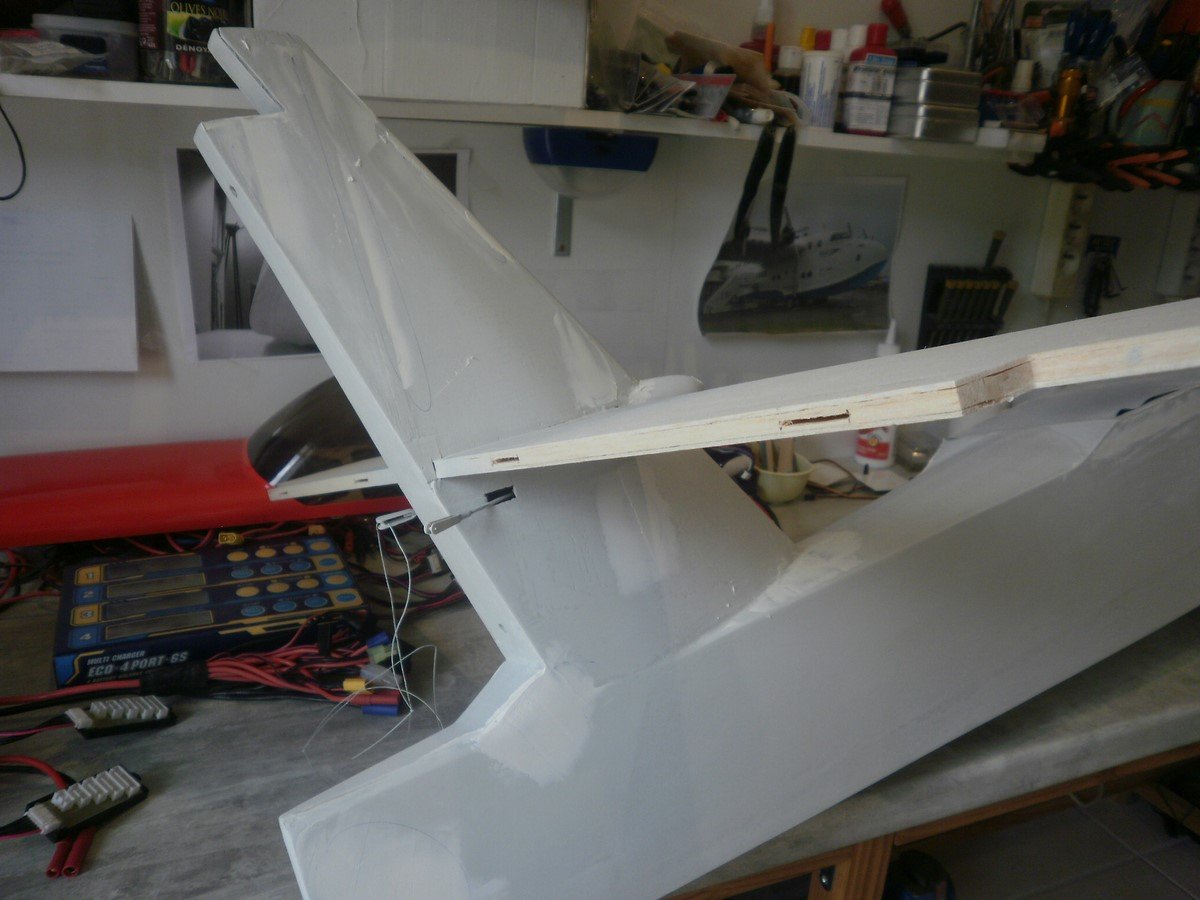

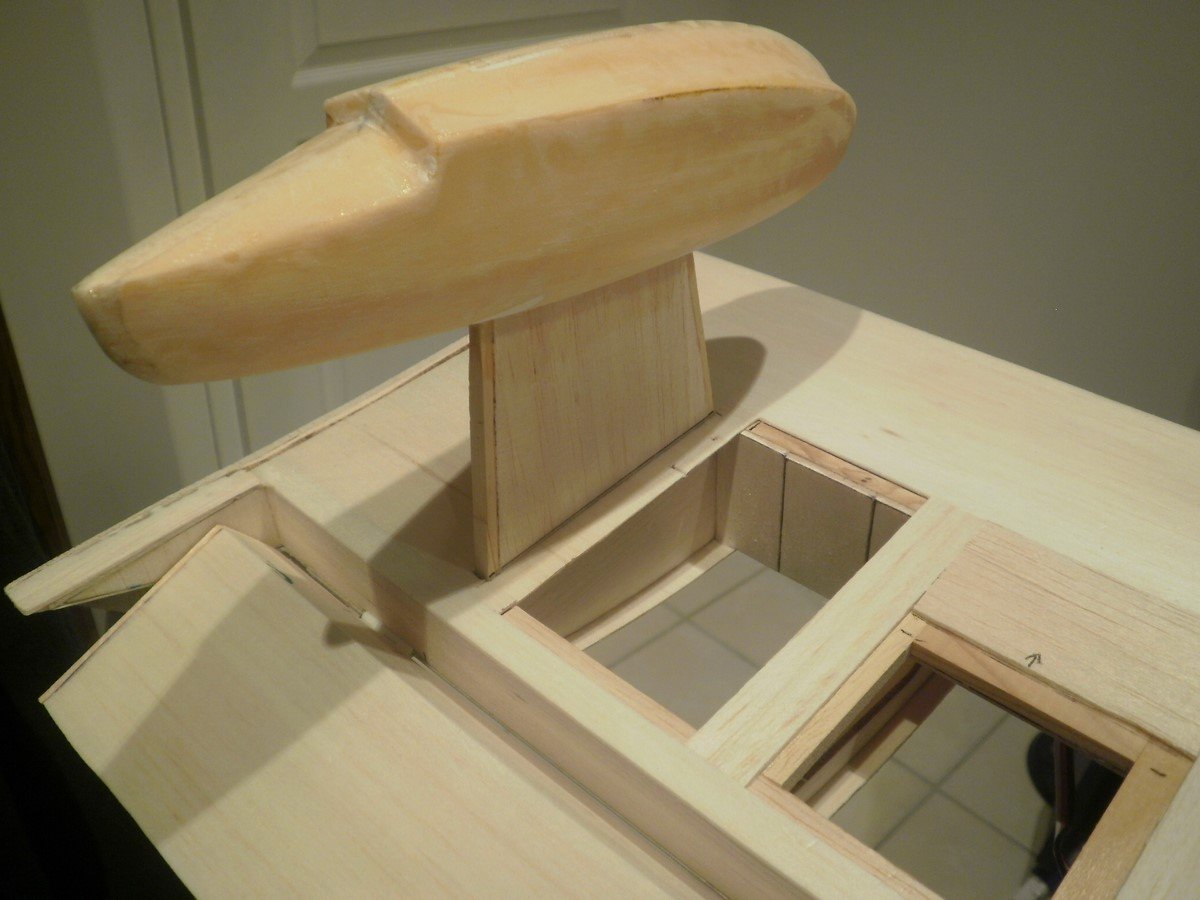

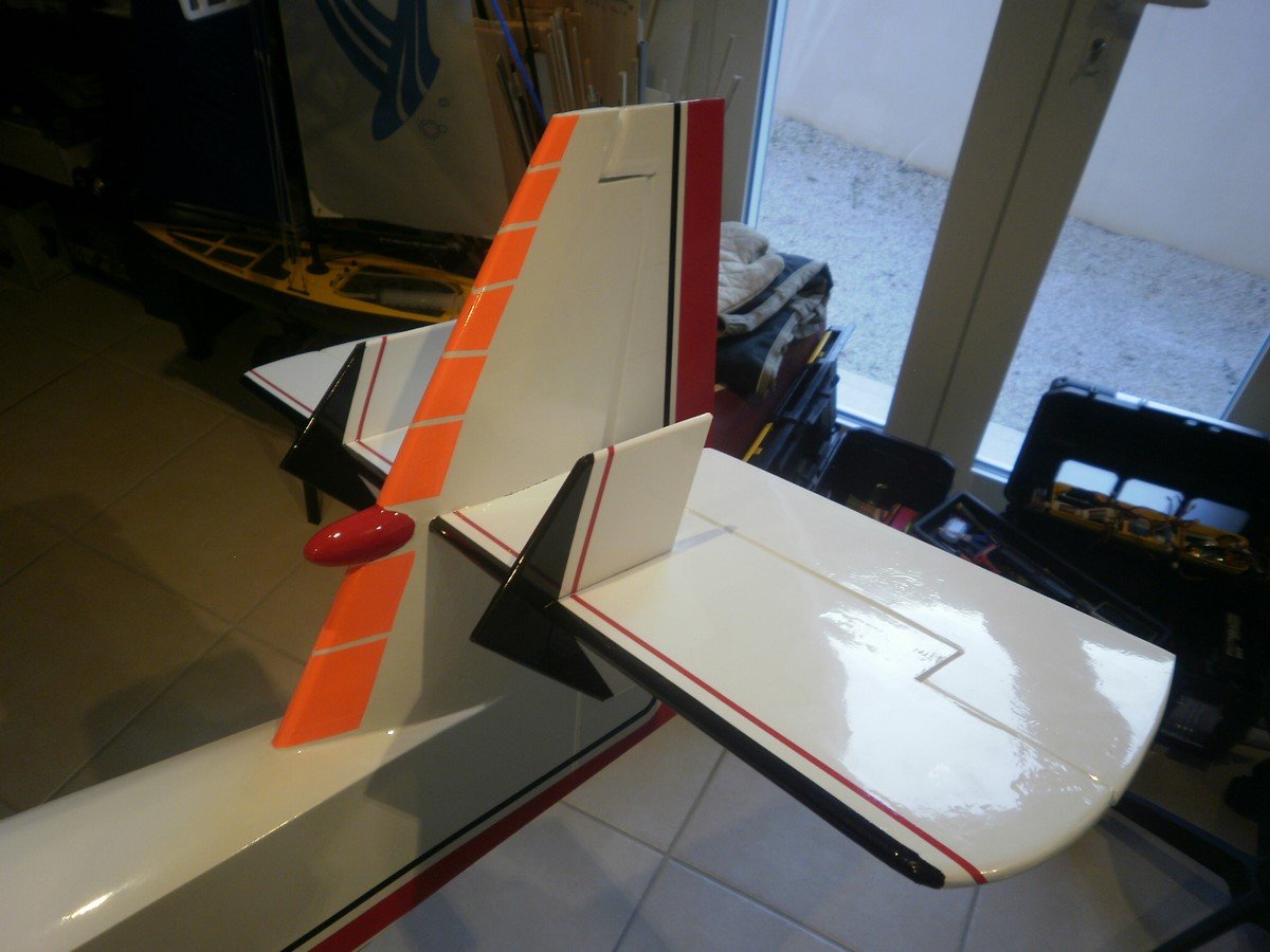

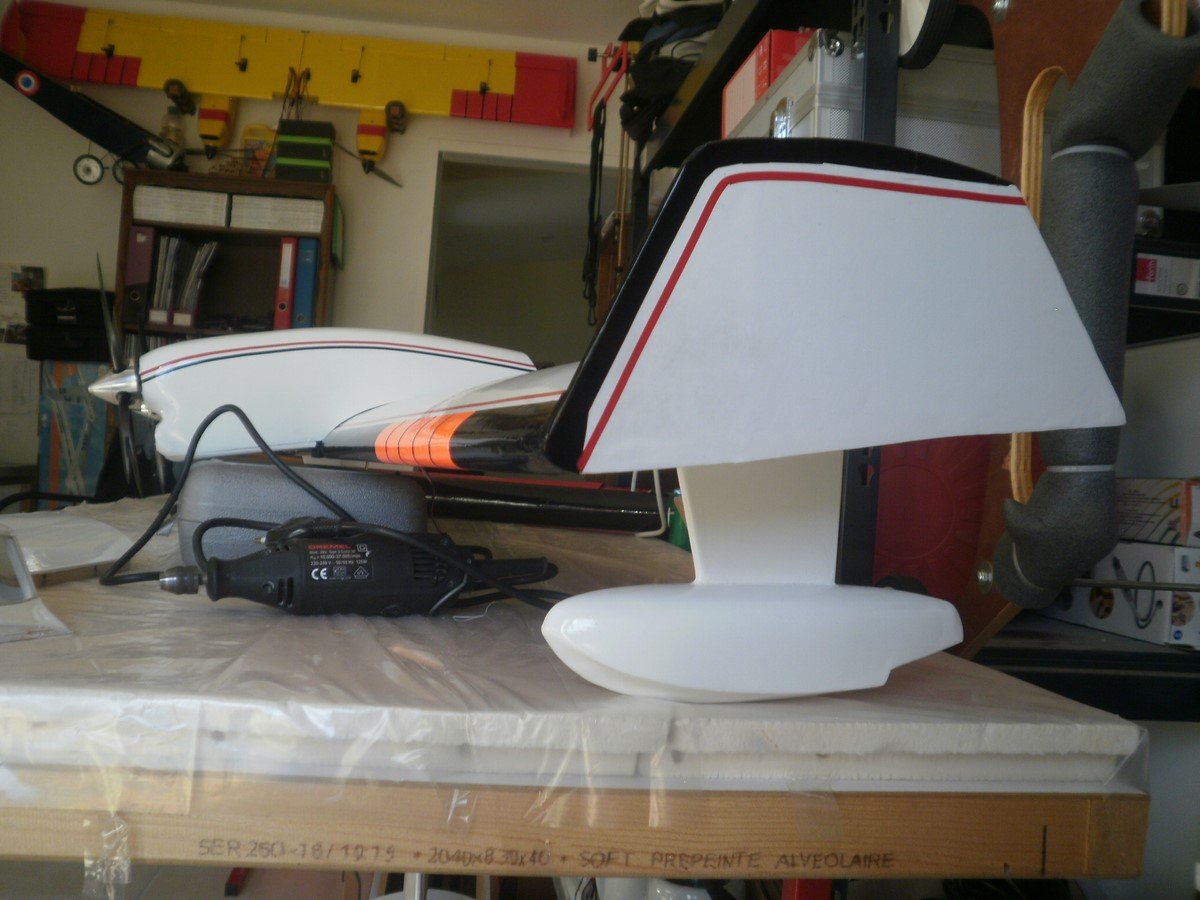

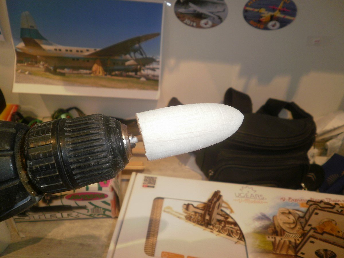

J'ai oublié de faire le "rostre" devant l'empennage.
Méthode Michel J
PC301420 (Copier).JPG (160.49 Kio) Consulté 19189 fois
On rigole pas
PC301421 (Copier).JPG (137.09 Kio) Consulté 19189 fois
On ajuste au poil
PC301422 (Copier).JPG (180.45 Kio) Consulté 19189 fois

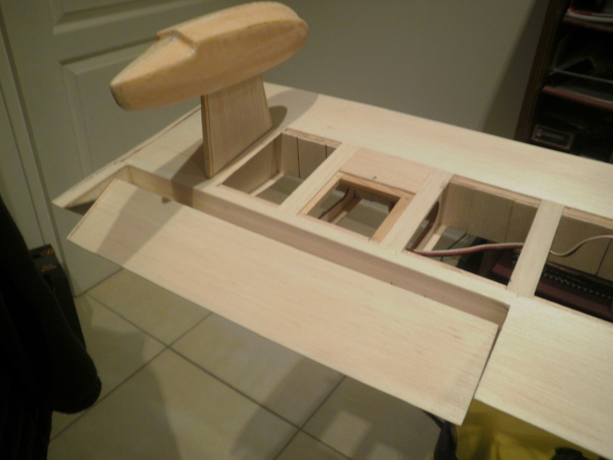

Je renforce le couple du milieu
PC301423 (Copier).JPG (166.84 Kio) Consulté 19189 fois
Pour pouvoir le couper et permettre aux fils qui sortent de l'aile de bien rentrer dans le fuseau
PC301424 (Copier).JPG (190.57 Kio) Consulté 19189 fois
c'est un mâle
PC301425 (Copier).JPG (120.66 Kio) Consulté 19189 fois

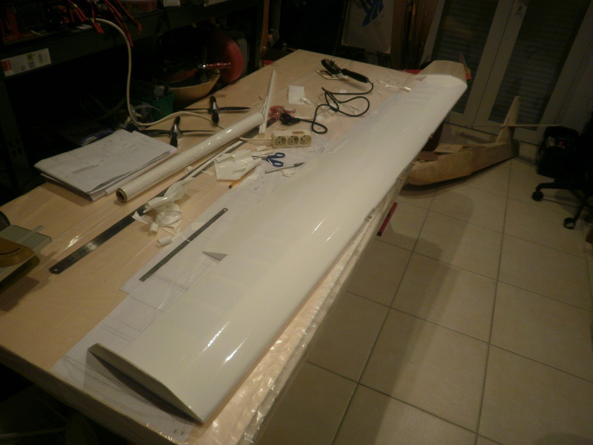

L'aile est finalement entoilée au solar blanc d'il y a 30 ans. La tempé du fer c'est 2 et pas 2.2!
PC301426 (Copier).JPG (125.22 Kio) Consulté 19189 fois

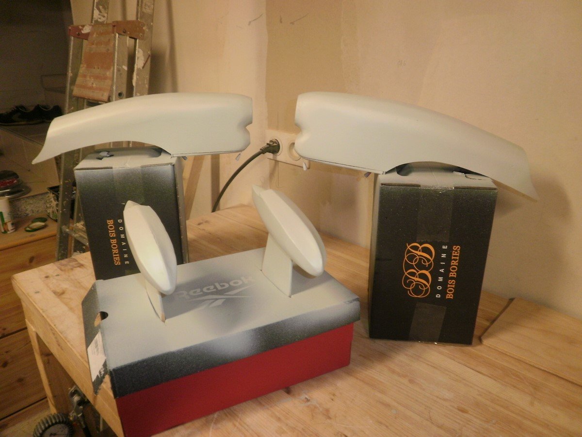

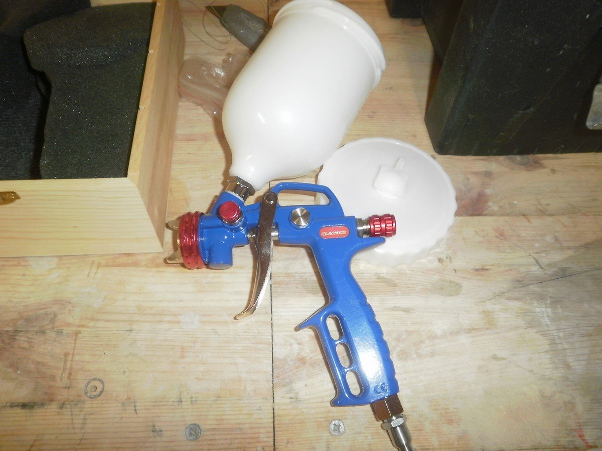

Puis préparation du pétard pour passer l'apprêt.
PC311428 (Copier).JPG (167.55 Kio) Consulté 19168 fois
Et de la cabine de peinture.

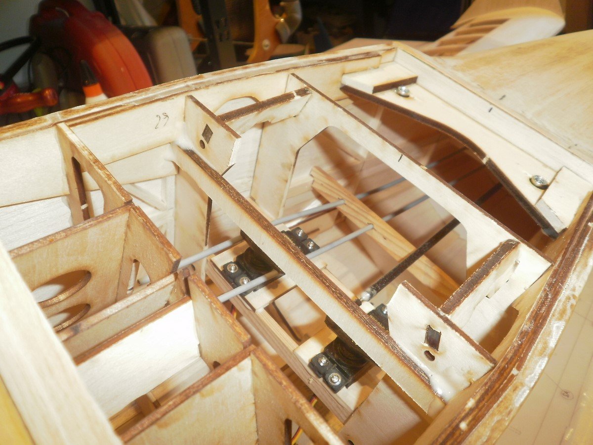

Message non lu par Chamy34 » 06 janv. 2021, 20:51

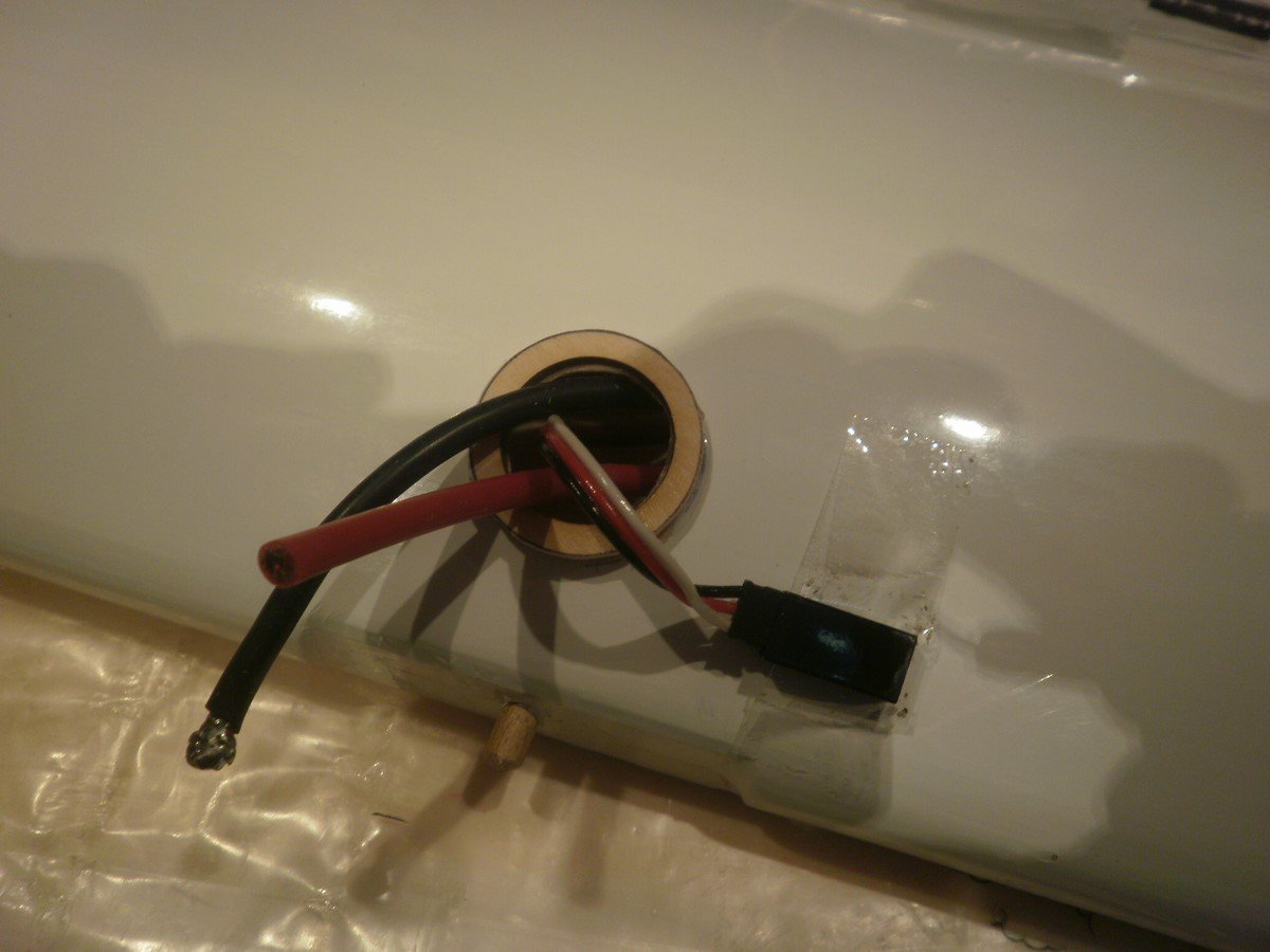

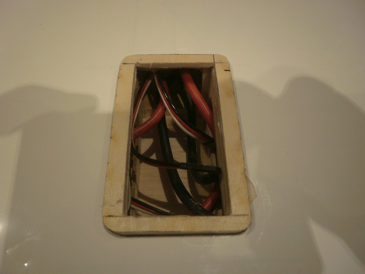

Avec le reste des dépouilles en CTP on sort des protections pour les sorties de câbles au niveau des nacelles et de l'aile centrale dans le fuselage.
P1011431 (Copier).JPG (102.28 Kio) Consulté 19165 fois
P1011434 (Copier).JPG (90.57 Kio) Consulté 19165 fois
Ouf, tous les fils sont là!

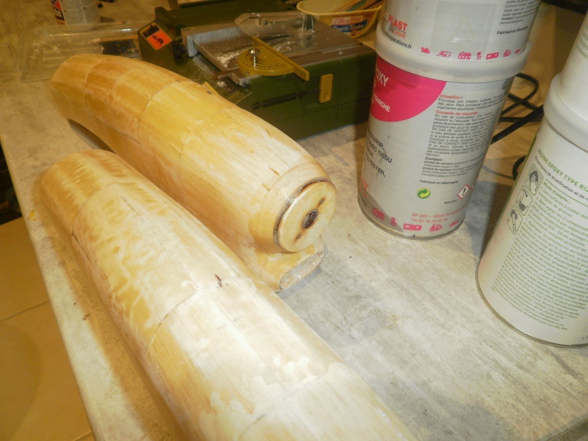

Message non lu par Chamy34 » 01 juin 2021, 16:34

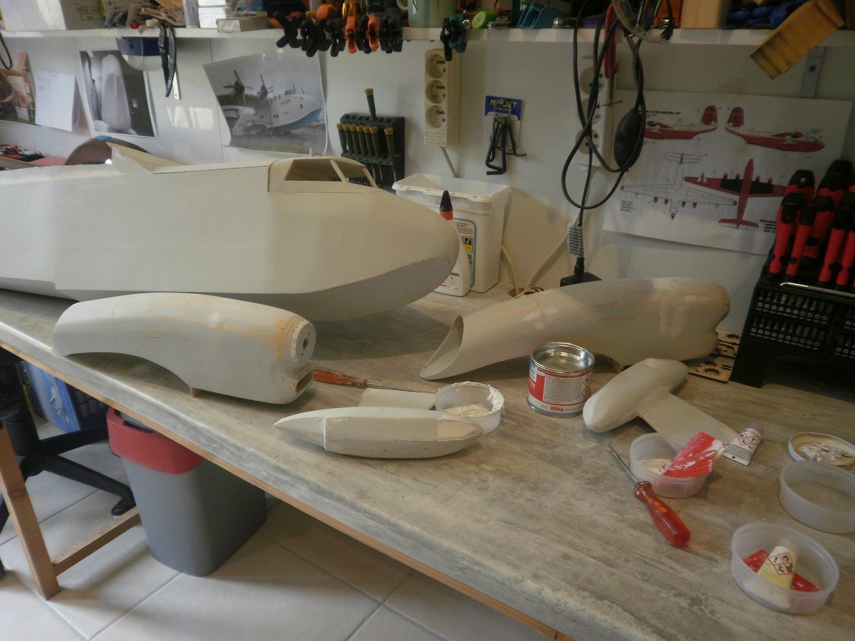

Après pas mal de temps, il m'encombre encore l'établi, donc j'active.
Ponçage et masticage.
P5261514 (Copier).JPG (169.3 Kio) Consulté 18647 fois
P5261515 (Copier).JPG (135.63 Kio) Consulté 18647 fois

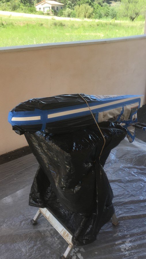

Message non lu par Chamy34 » 07 juin 2021, 20:13

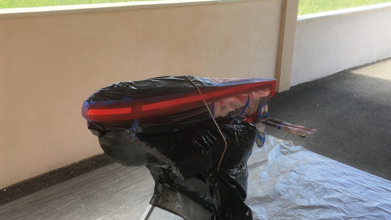

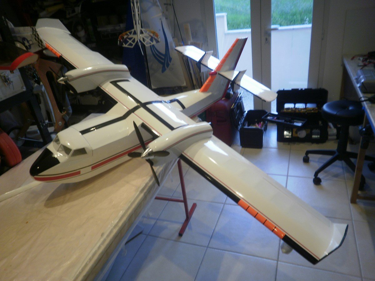

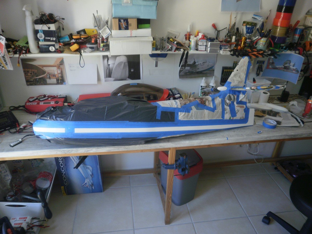

Le blanc fut passé.
Puis il faut poser le masquage pour le rouge.
C'est aussi chiant à mettre que c'est jouissif de l'enlever et voir le résultat!
P6011517 (Copier).JPG (181.46 Kio) Consulté 18599 fois
JCUC7298 (Copier).JPG (84.92 Kio) Consulté 18599 fois
PQHI9113 (Copier).JPG (233.26 Kio) Consulté 18599 fois
DPKC8193 (Copier).JPG (73.54 Kio) Consulté 18599 fois

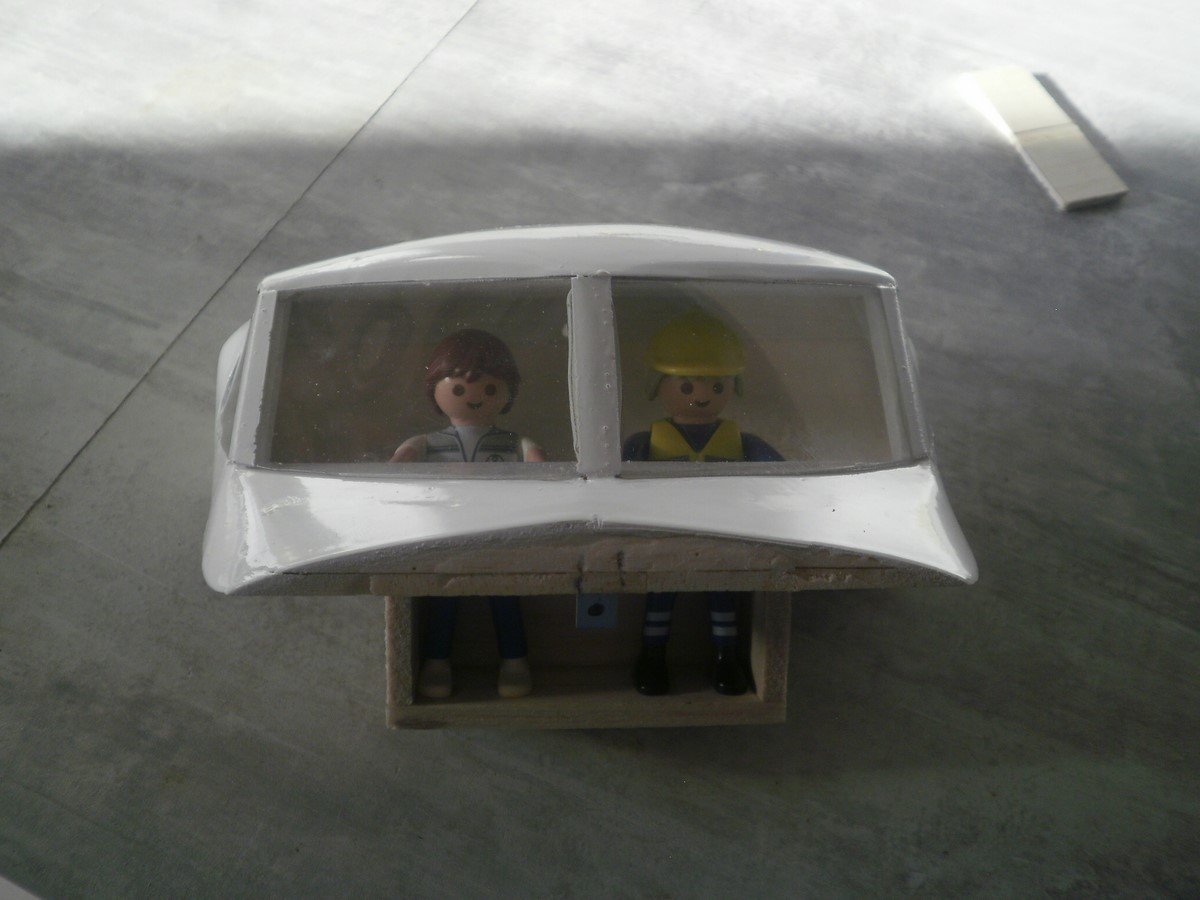

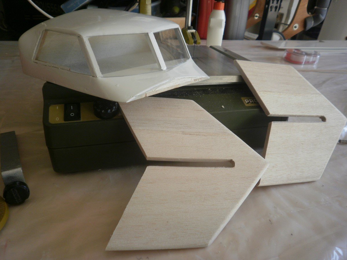

Message non lu par Chamy34 » 08 juin 2021, 19:29
Pose du plexi et collage en place. Avec un peu de peinture pour faire propre. Bof...
Les dérives secondaires (6mm) du plan fixe furent détourées dans 3 épaisseurs de 2mm en fils croisés.

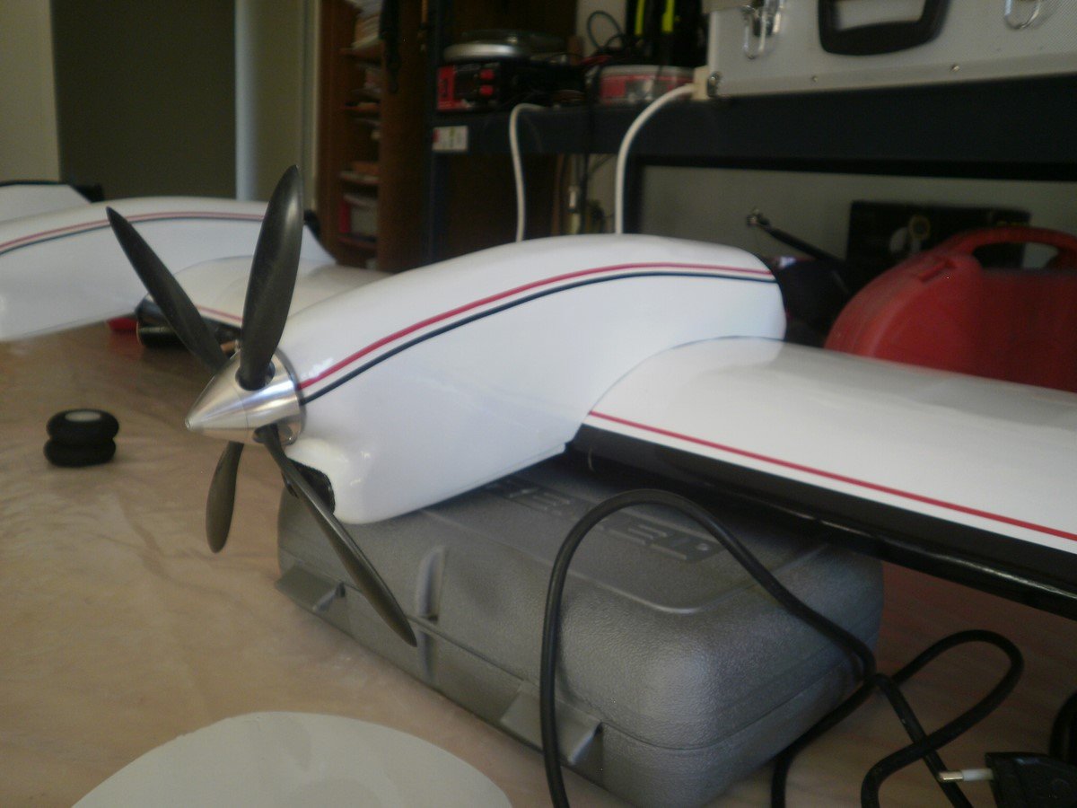

Message non lu par Chamy34 » 13 juin 2021, 19:22

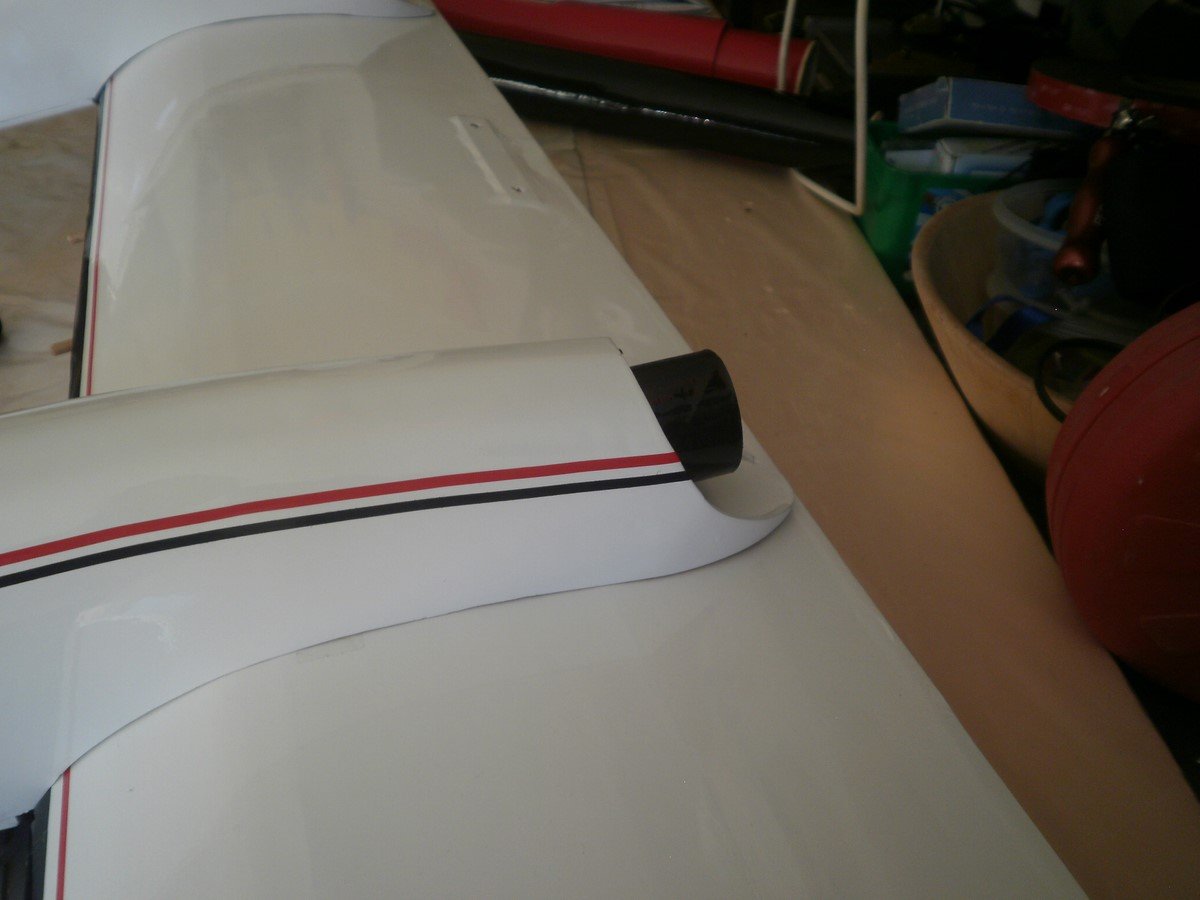

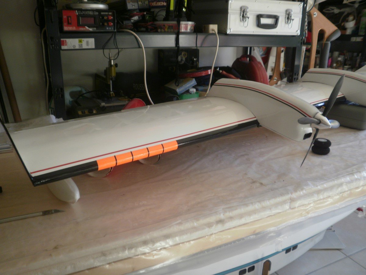

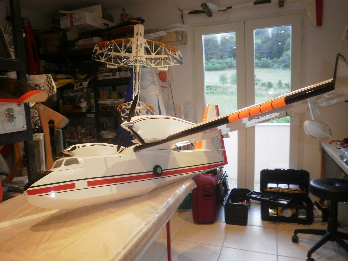

On termine les ailes.
Avec un peu de vinyl rouge, orange fluo et noir.
Un rouleau de carton (pq) coupé en 2 et recouvert de vinyl noir pour les tuyères.
P6071523 (Copier).JPG (142.63 Kio) Consulté 18560 fois
P6071524 (Copier).JPG (119.54 Kio) Consulté 18560 fois
P6071525 (Copier).JPG (90.97 Kio) Consulté 18560 fois
P6071526 (Copier).JPG (147.25 Kio) Consulté 18560 fois

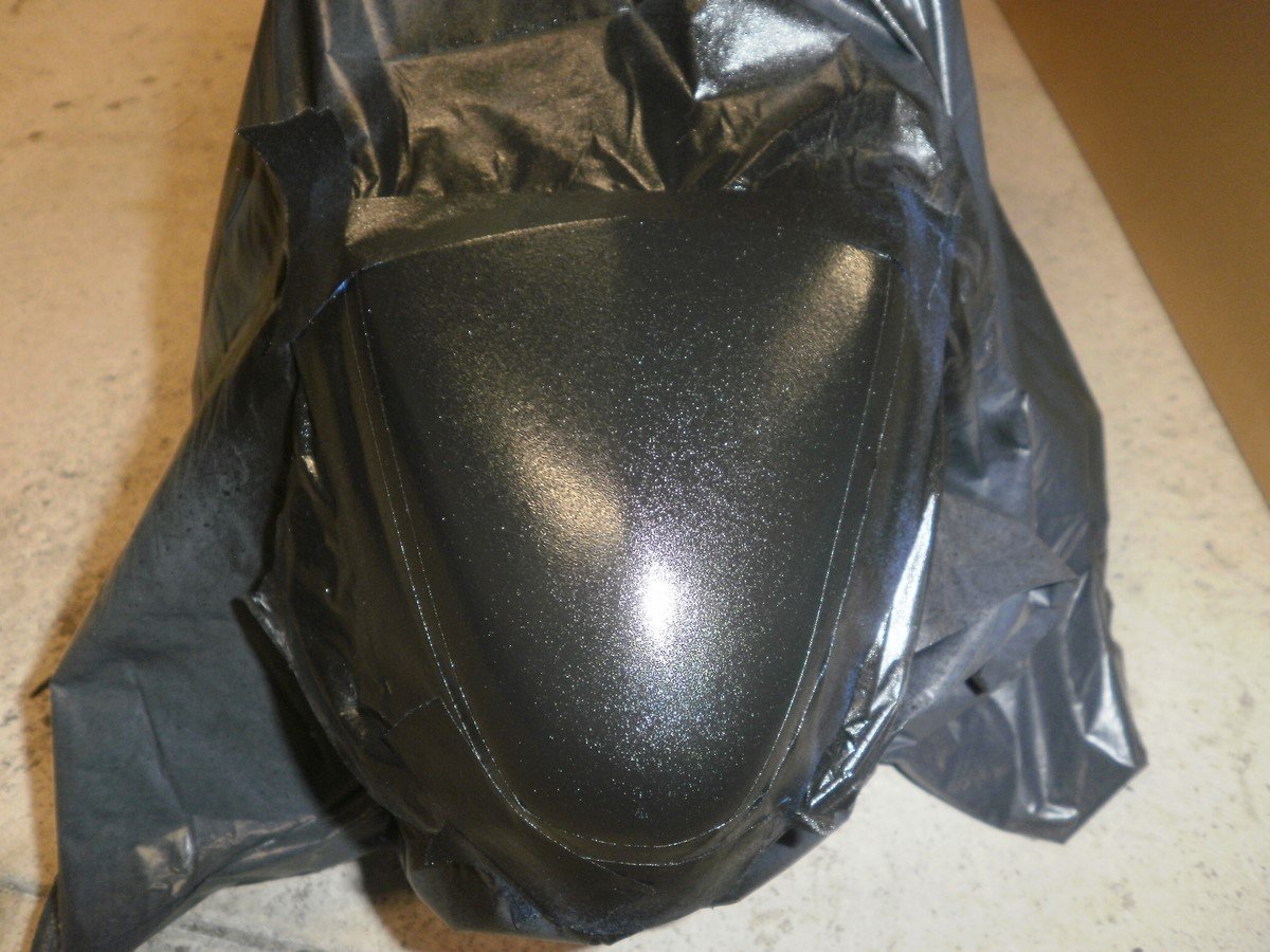

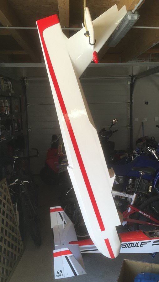

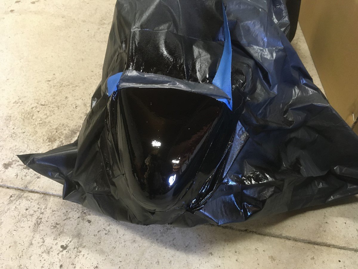

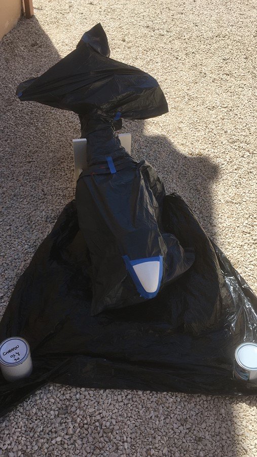

Pendant ce temps le fuseau a reçu une touche de noir sur le nez avec une bombe de peinture vintage (50 francs, c'est dire que c'était de la bonne came), mais qui, je pense, avec l'âge, m'a fait de la merde et de l'eau, et y a pas beaucoup d'eau!
Bref, rendu martelé et qui sèche pas... Va falloir que j'enlève tout à l'acétone et refaire avec ma bonne peinture au pistolet.
Si quelqu'un a besoin d'un coup de peinture noire brillante demain, c'est le moment, le pistolet sera prêt...
Après, Michel, c'est promis, je te repasse la caisse à peinture!
P6071530 (Copier).JPG (193.19 Kio) Consulté 18560 fois
P6071527 (Copier).JPG (192.82 Kio) Consulté 18560 fois
Message non lu par Chamy34 » 14 juin 2021, 11:37
Pour vouloir gagner 15min, on perd une heure.
Ponçage du désastre au 400 à l'eau, on prépare une bonne mixture et le résultat est tout autre!
VIEF3781 (Copier).JPG (240.96 Kio) Consulté 18542 fois
IMG_3609 (Copier).JPG (195.16 Kio) Consulté 18542 fois

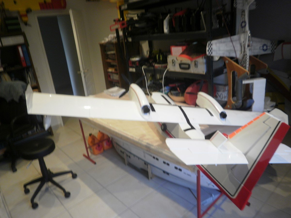

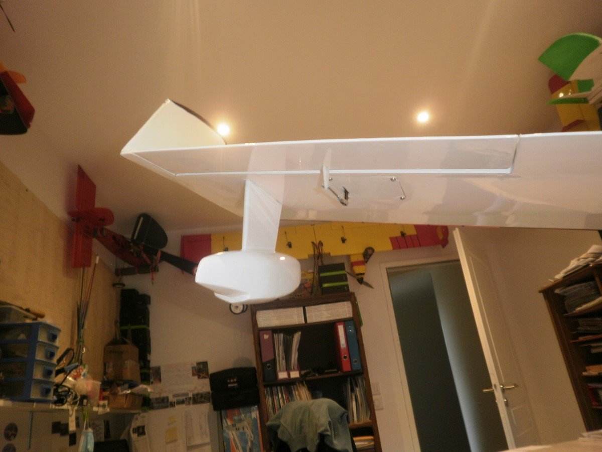

Message non lu par Chamy34 » 14 juin 2021, 21:32
Je pose quelques filets, je fais quelques épissures pour la commande aller retour de la dérive, je visse 2 roues factices.
On arrive à 3440gr.
Manque les 2 lipos à 470gr chacune et on s'approche des 4400gr.

Il manque quelques logos, je verrai avec Eric plus tard.

On prépare un équipage.
Ouais, il y a un gilet jaune!

Platine pour les 2 lipos 3S de 5 Ah chacune.
P6171553 (Copier).JPG (125.49 Kio) Consulté 18503 fois
Sur les conseils d'Antoine, le centrage est à 34% pour commencer.
Comme d'hab, le récepteur est dans l'aile. Il en sort juste les rallonges pour la profondeur et la dérive. Ainsi que les câbles d'alim en 12AWG (merci Steph)
