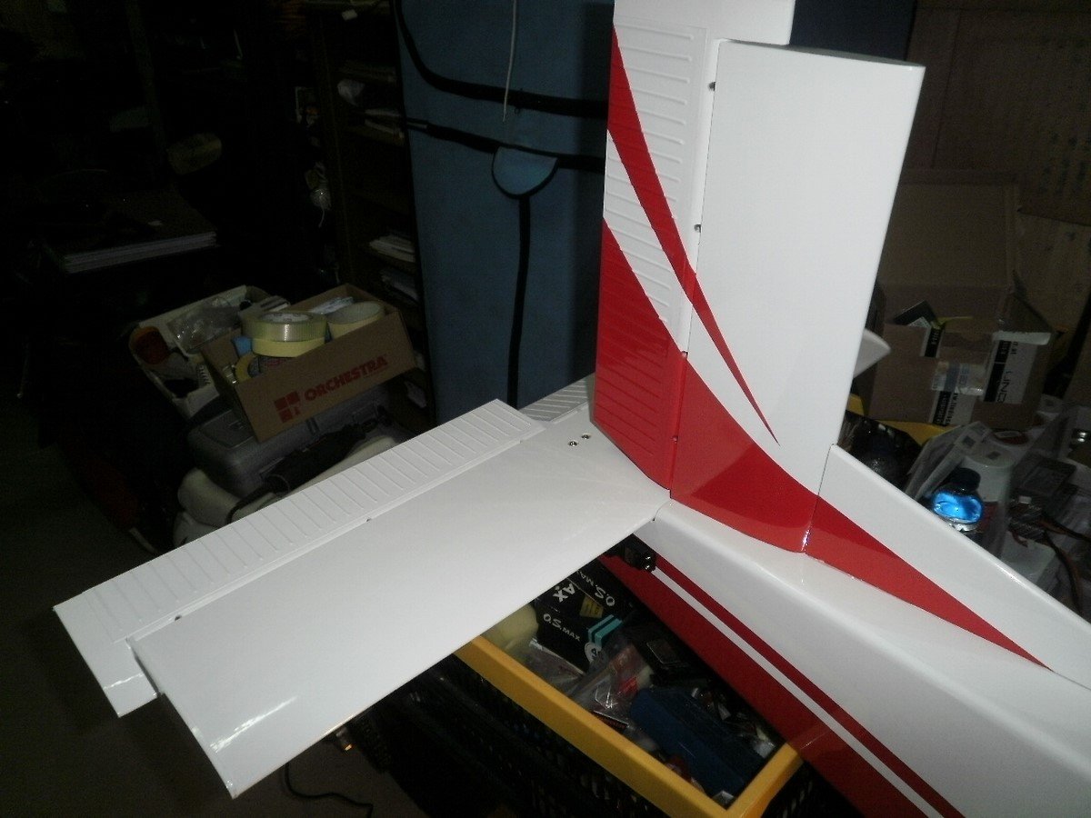

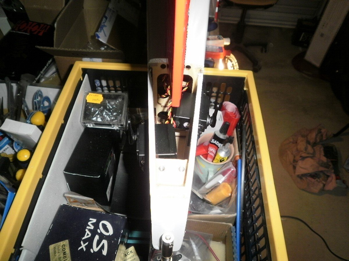

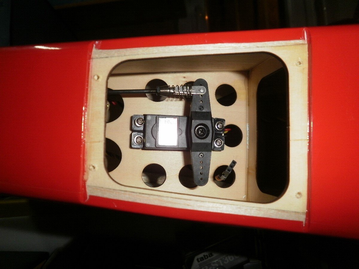

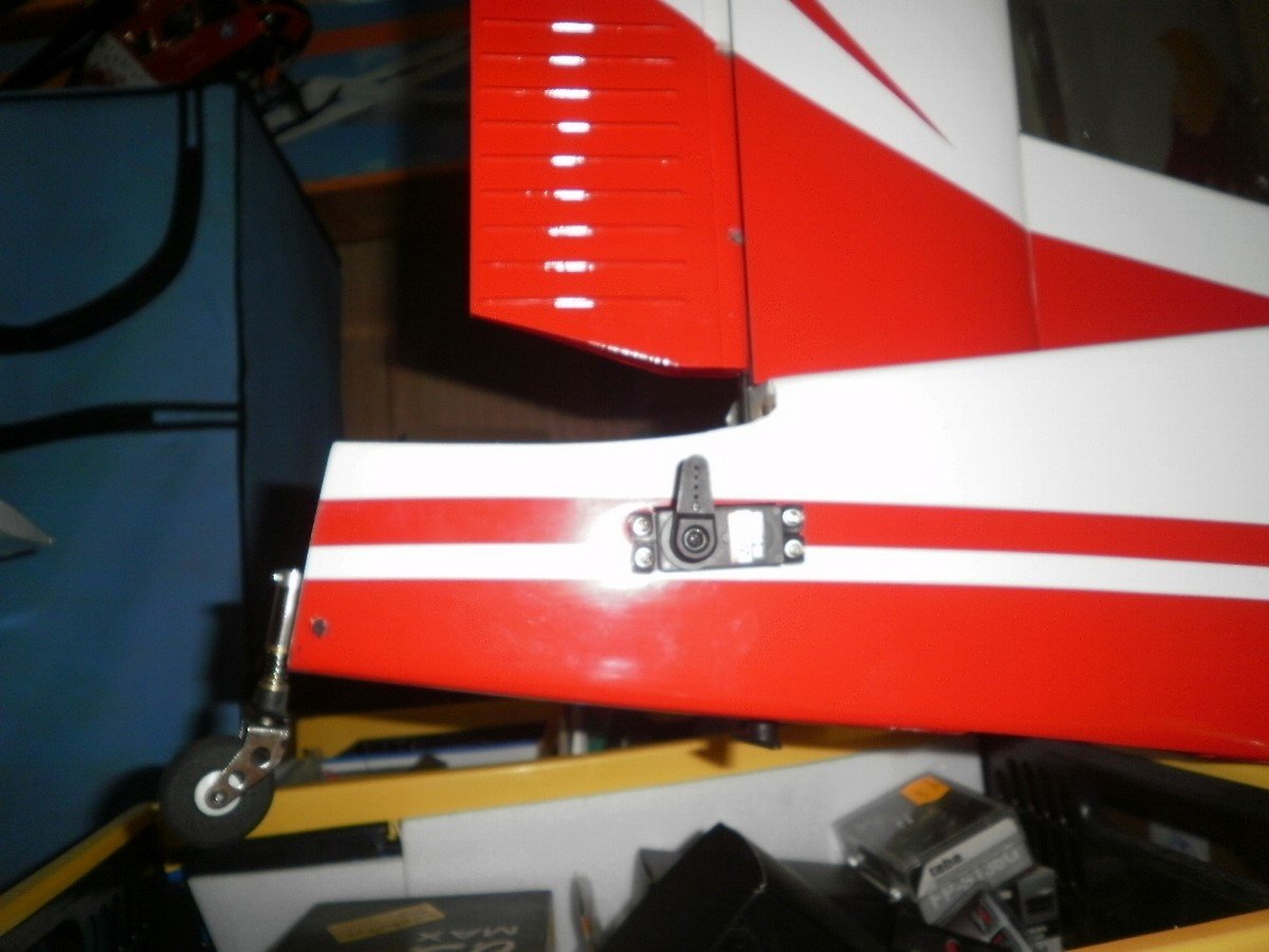

Matinée à la gaine thermo pour isoler pas mal de PK 6mm. Merci Pierrot.
Fixation dérive modifiée. la pièce de balsa (l'ame) fut remplacée par du CTP de 6mm qui en plus a été rallongée pour prendre contact sur le fond du fuselage.
Les 3 Hitec 645mg sont en place.
Les charnières collées sans trop de coulures.
Le stab en croix (comme Jésus)
la roulette de queue posée. Avec un jonc carbone de 4mm en travers pour la verrouiller.

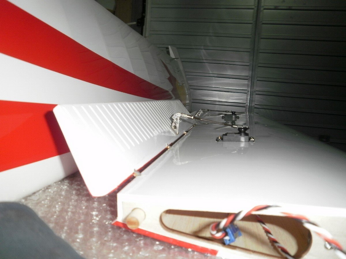

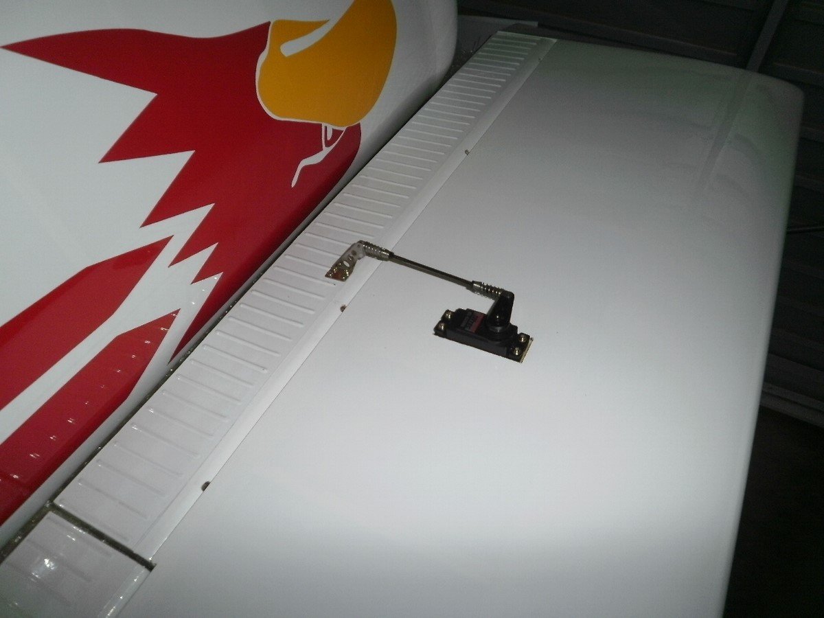

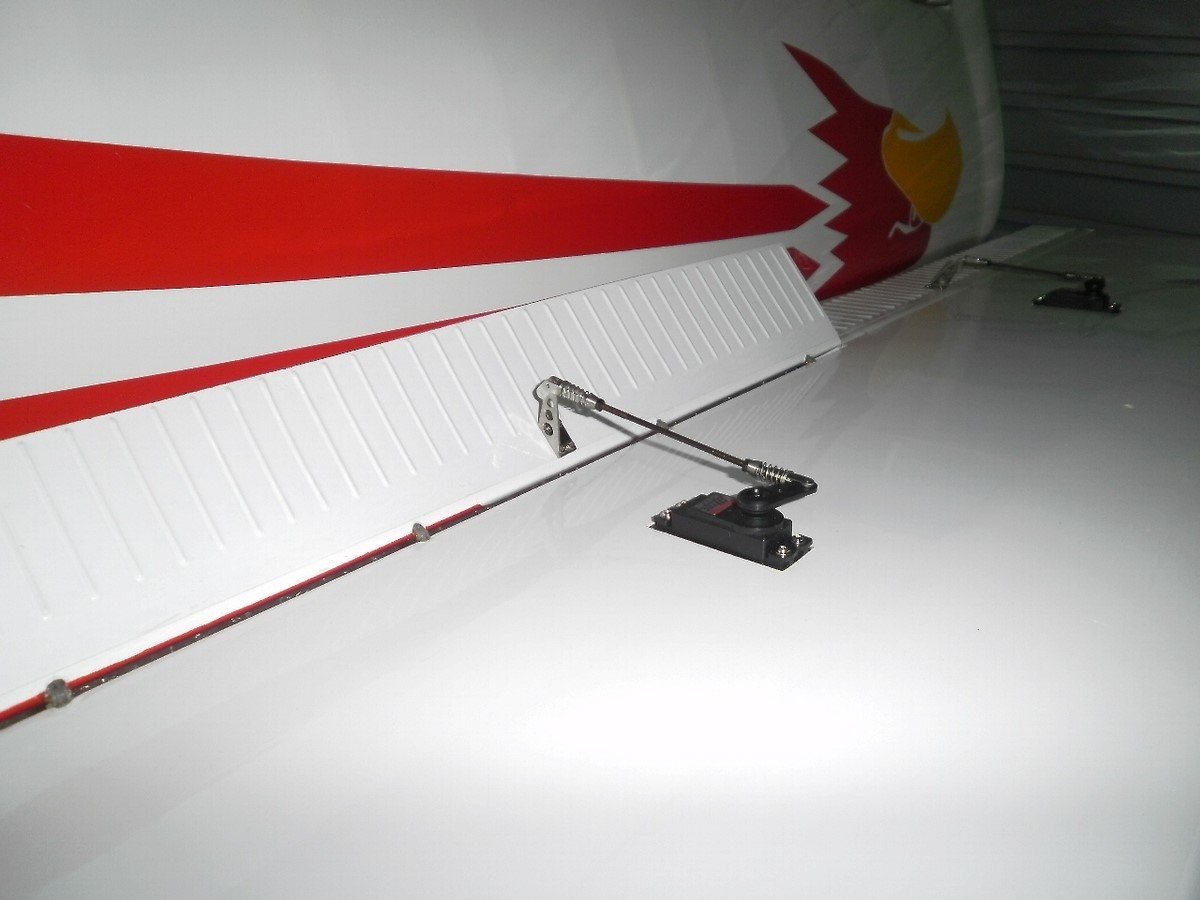

Là, j'ai monté le guignol des volets à l’envers exprès!
P2030011 (Copier).JPG (136.86 Kio) Consulté 8169 fois

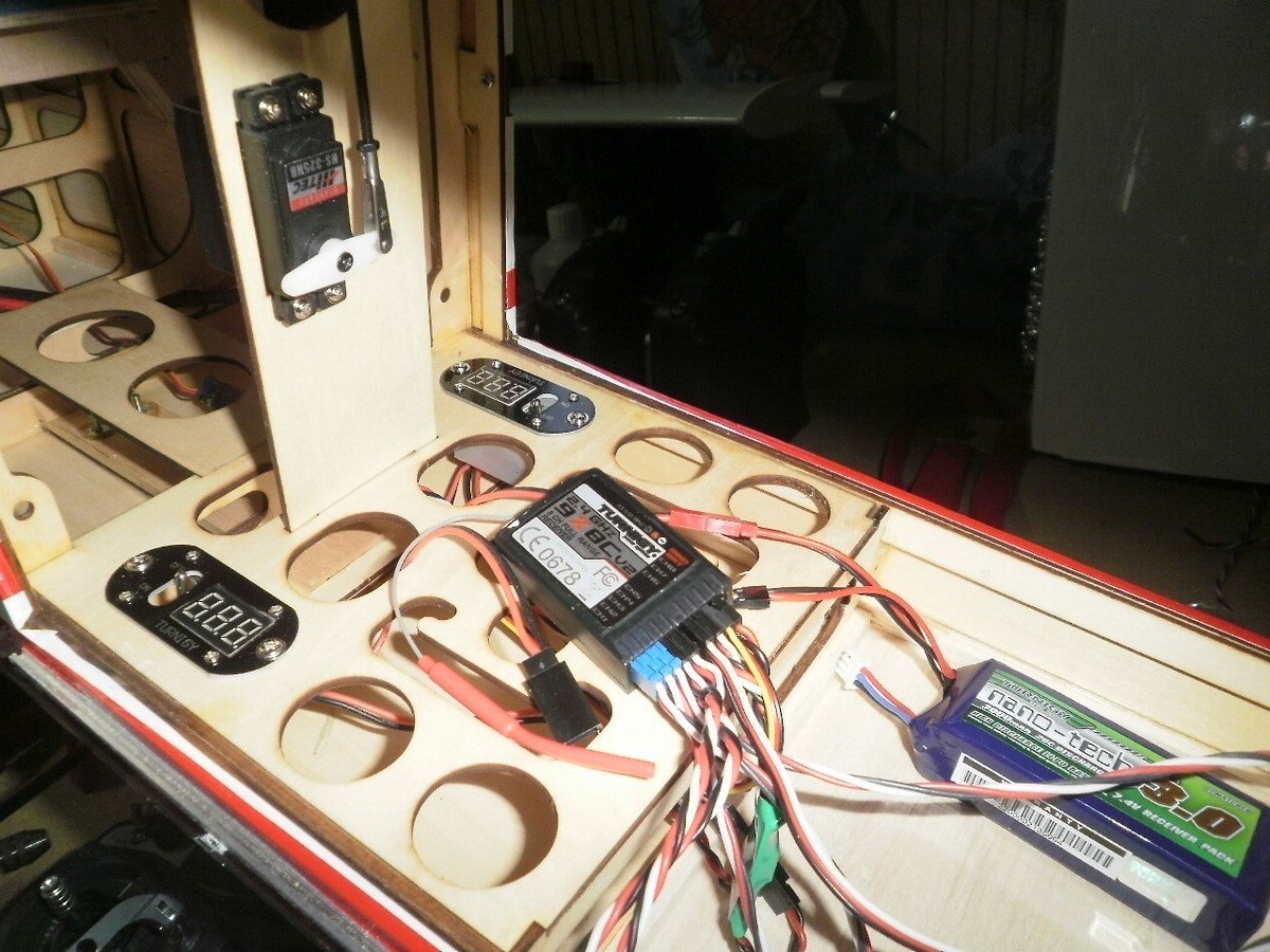

Le réservoir: 1.3kg
P2040010 (Copier).JPG (268.97 Kio) Consulté 8169 fois
Il y a de la place. Double alim de la réception, donc deux interrupteurs/volmètres. Donc un qui fait BEC 6V pour alim principale en lipo 2S en 3000mah. La secondaire est assurée par un NIMH de 4.8v en 2500mah.
Au centre, en vertical, le servo de largage.
P2030017 (Copier).JPG (223.75 Kio) Consulté 8169 fois
Reste à voir où placer les accus de propulsion, une fois tout assemblé, pour le centrage. Me manque que l'hélice.

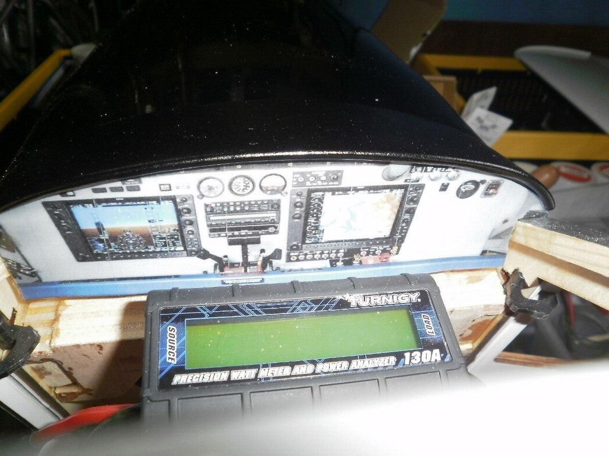

capture d'écran d'un cockpit de PC6, un peu de redimensionnement.
P2040015 (Copier).JPG (192.85 Kio) Consulté 8167 fois

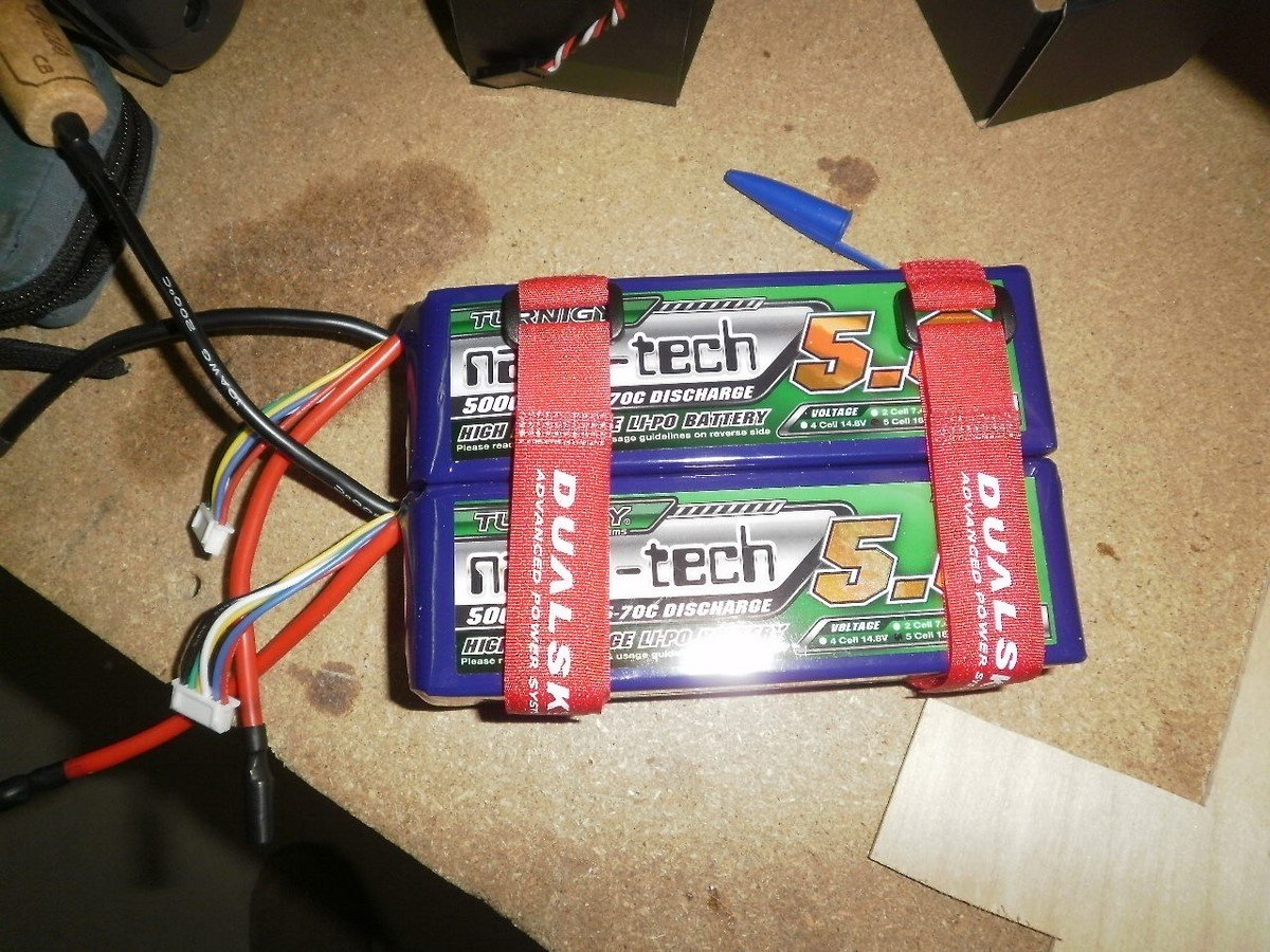

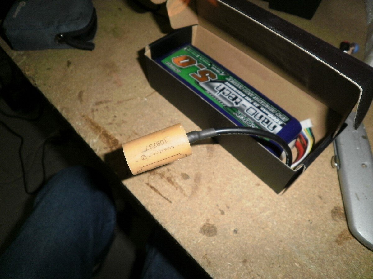

Soudure des PK6mm sur les packs d'accus et isolation "maison" des males.
4 accus, donc, 4 fois plus mal au crane ce matin!
P2040017 (Copier).JPG (161.12 Kio) Consulté 8167 fois

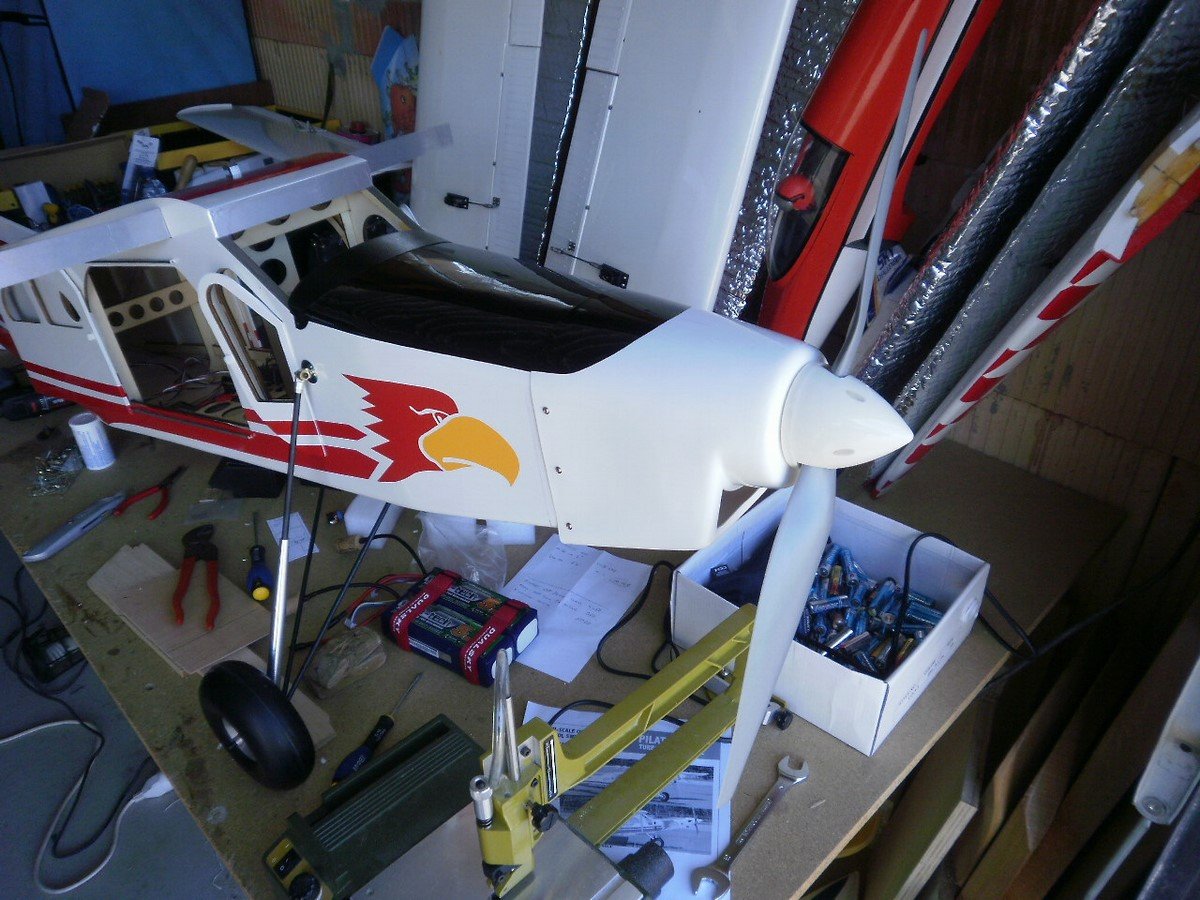

Reçu la batteuse ce matin
P2040009 (Copier).JPG (219.71 Kio) Consulté 8166 fois
En croix first time
P2040009 (2) (Copier).JPG (220.9 Kio) Consulté 8165 fois

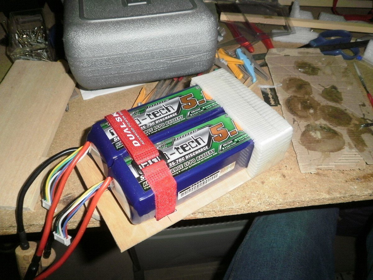

Platine fixation accus amovible
Poids sur la balance 9300gr.
Problème sur une commande de flaps: servo travaille à l'envers. Normal! Une prise en Y relie les deux volets. Pas assez de voies. Je cherche donc un inverseur de servo, sans avoir à inverser les cosses du moteur de servo, ni son potar!
Re: Soyons fou!
Message non lu par fabien » 06 févr. 2013, 21:22
Tu peux peut être juste retourner le guignol de servo de droite à gauche donc pas d'inversion de servo

Mais à ce moment là, je me retrouve avec 4 trous "disgracieux" à reboucher sur le volet. Car déplacement du guignol. Beurk!

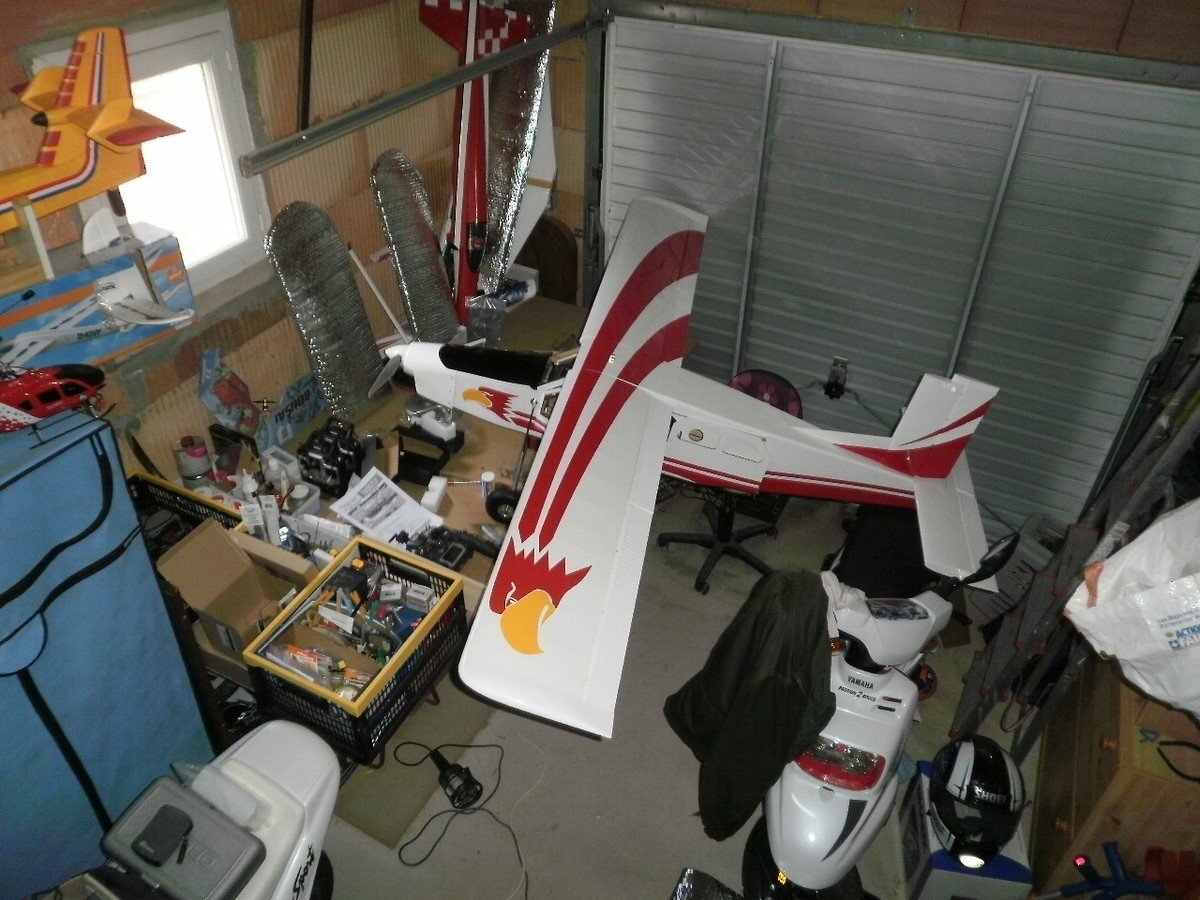

Bé ça y est. Il est fini.
Attente d'un inverseur de servo pour finir la programmation des volets.
Fausses tuyères et vitres placées.
Fixation des ailes un peu changé. Avec des vis tête creuse 6 pans. Plus facile avec un tournevis adéquat.
L’arrimage au plancher de la mezzanine est doublé, au cas ou!

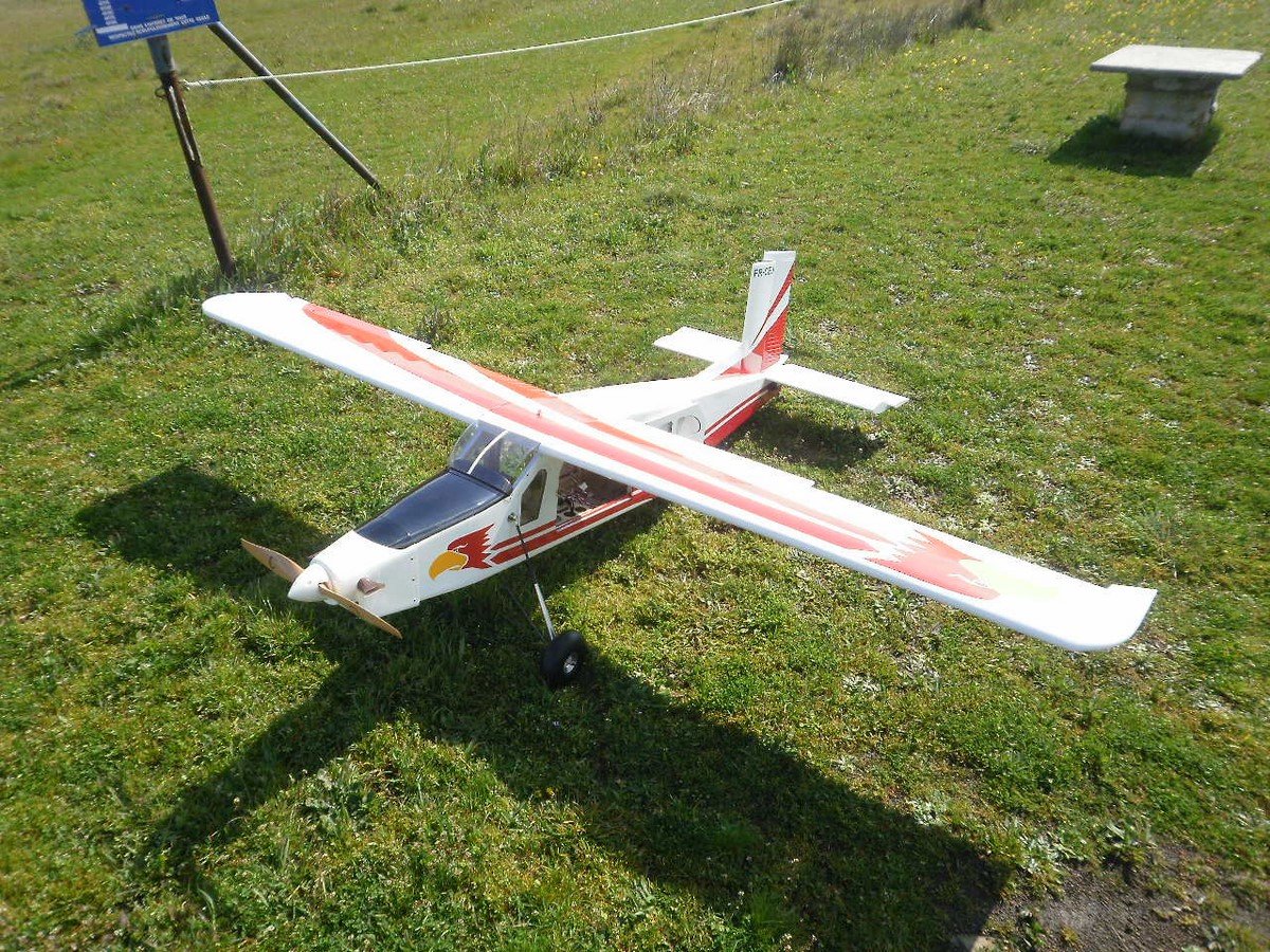

Message non lu par Chamy34 » 26 mars 2013, 00:15
Bon, j'ai reçu le nouvel axe moteur, monté rapidos avec l'aide de la presse du frérot (celle pour les guides de soupapes moto)
Bé, c'est pareil. En fait, l'axe n'est point voilé, c'est le filetage en bout qui donne une impression de désaxe!

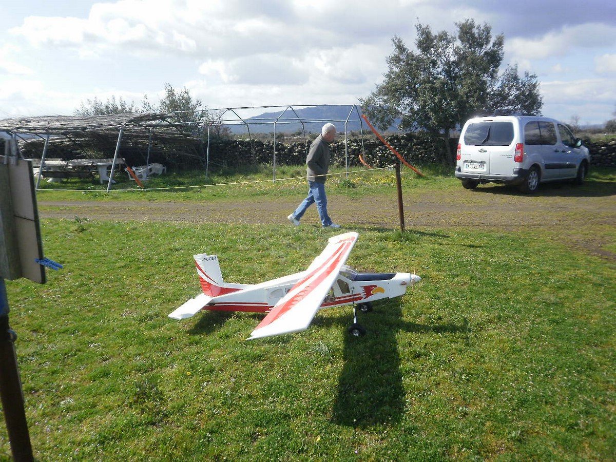

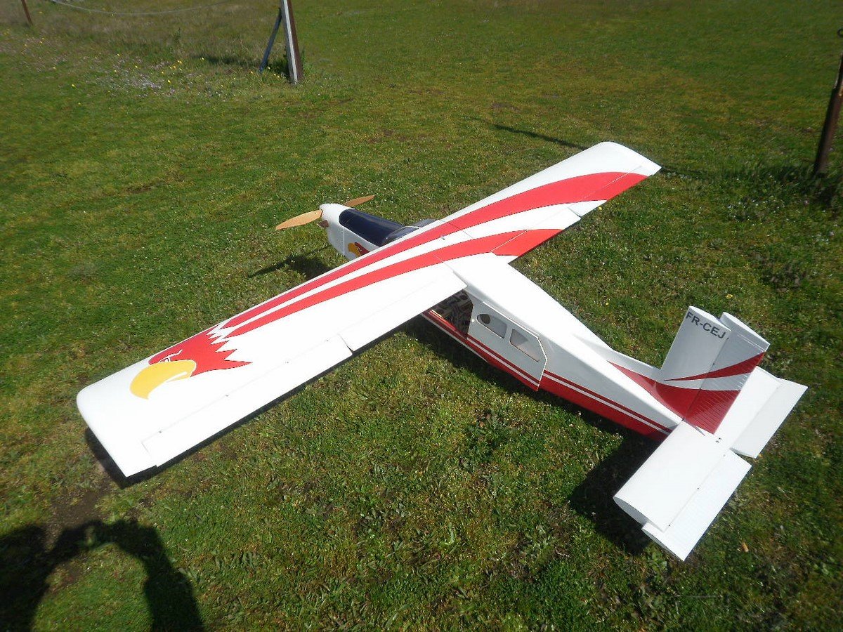

Donc direction, ce matin, avec mon Pierrot, le Mas Audran.

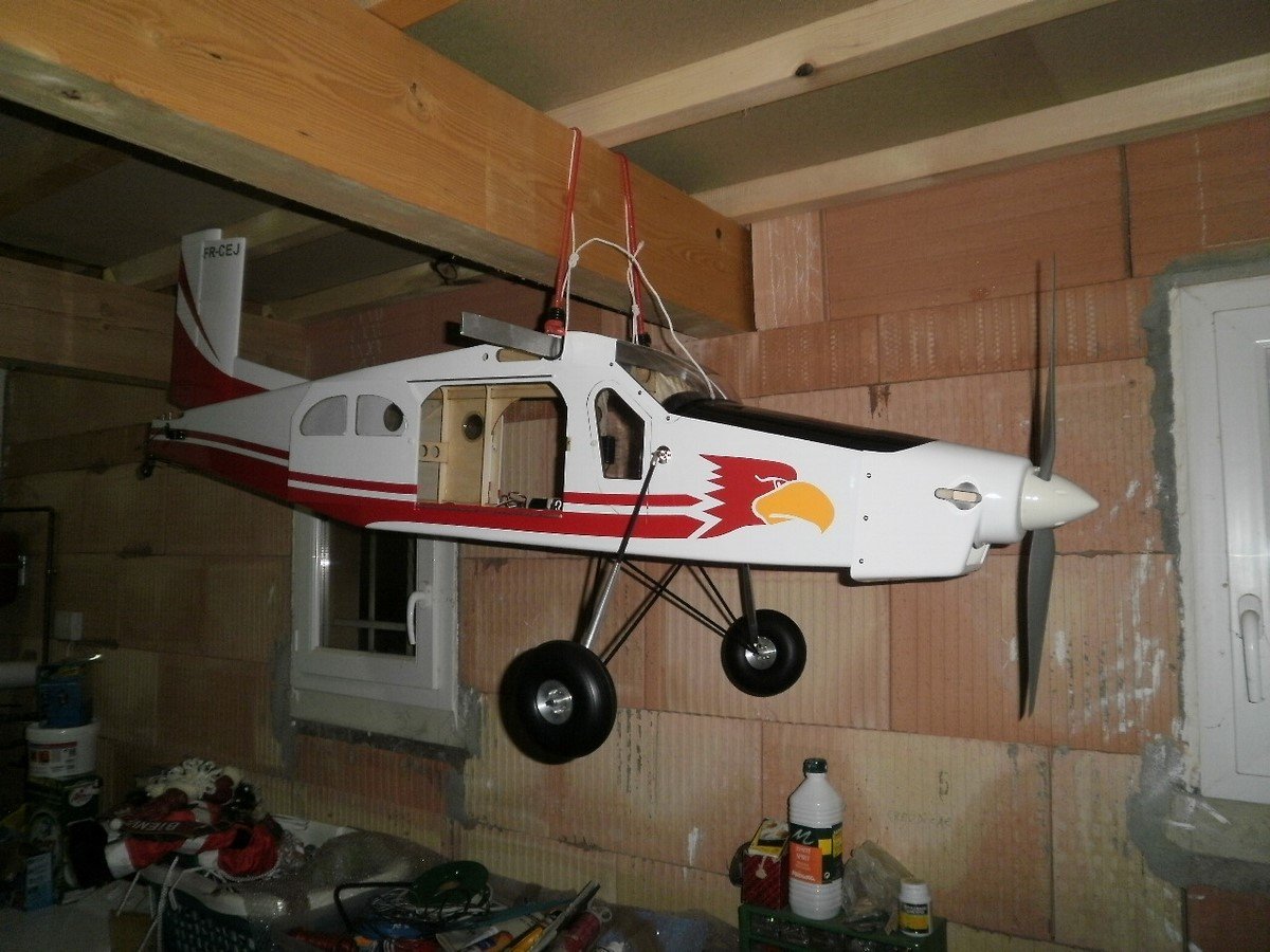

P3230036 (Copier).JPG (436.11 Kio) Consulté 8163 fois

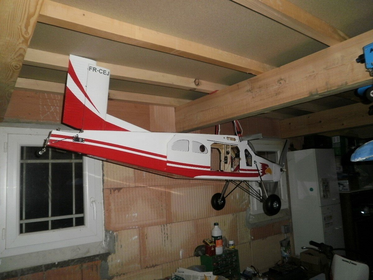

P3230037 (Copier).JPG (350.93 Kio) Consulté 8163 fois
P3230038 (Copier).JPG (363.47 Kio) Consulté 8163 fois
Petit vent du nord, env 20 km/h
Léger stress, du genre à rendre inhabitable le calcif.
Vols supers. 15 min et juste 4ah de consommées sur les 8 de dispo (10ah au total)
Décollage en 1m. Avec un cran de volet. Merci Tonio pour ta programmation. Ca marche du feu de Dieu!
Finale avec 90° de volet, 80° de pente et posé tel une fleur! Sans dépasser 60km/h en piqué.
Mais cet aprem...
Mon Pierrot monte avec son Alpina.
Je me présente donc 1h avant pour faire d'autres essais, et ne pas paraitre trop "vierge"
Malheureusement, au cours d'un taxiage "puritain" , cette salo.e de roulette de queue se dessoude et fait se fait la malle!
Je ne trouve pas le smiley correspondant à mon état d'esprit.
bref, dans le c.. Lulu!
Vais essayer de la refaire souder demain ou bien de commander un autre système.
cet avion est un régal.
Au bout de 30", tu oublies qu'il fait plus de 9 kilos et tu le pilotes comme un Calmato. Même plus simple qu'un Calmato, car plus grand et donc plus stable.
Avion de début quoi!!
Tu le poses sur 5m.
