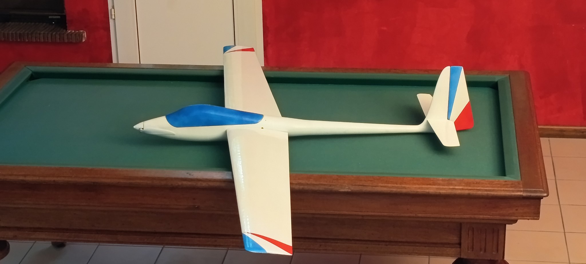

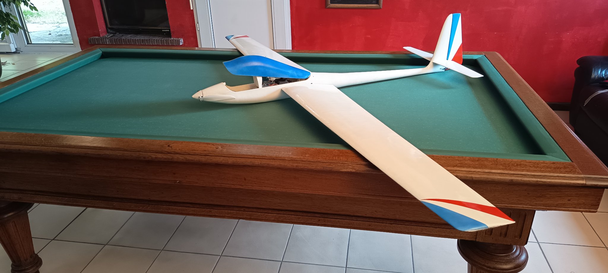

C'est officiel, Axel is back en version numérique / Impression 3D !
Quel cabotin il peut pas s'empêcher de sourire devant les photographes avec sa verrière aérofrein.
Il fera moins le malin au premier vol

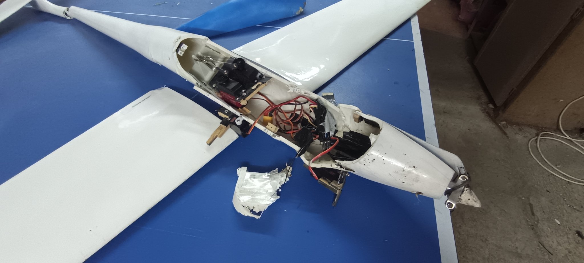

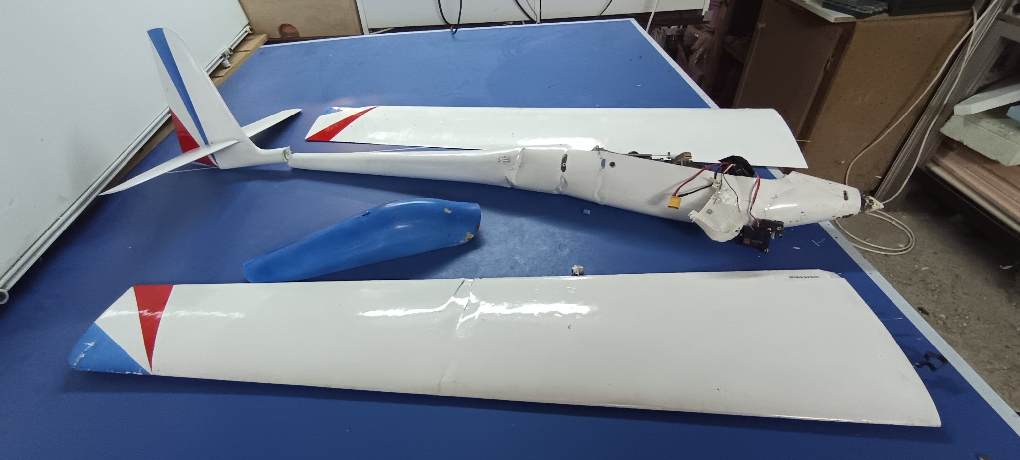

Bon bah on ne saura pas tout de suite si l'AF fonctionne bien, puisqu'il s'est crashé après 30s de vol en plaine.
Il part bien droit au moteur puis fait une embardée à gauche, puis à droite pour finir par un beau poireau. Complètement incontrôlable aux ailerons (peut-être parce que je n'en ai pas installé ?).
Le BEA est fermé là, on verra lundi pour l'examen des boites noires ....
