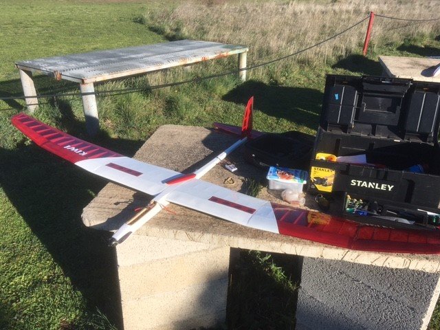

ce matin (Samedi 16 Mai 2020) premiers vols du Kiwi. Je commence par des lancés mains, il plane très bien mais un truc me chagrine à la direction, elle n'est pas très réactive, j'augmente le débattement mais ce n'est toujours pas ça. Premier lancé au moteur, sans problème, il monte bien sans être une fusée et sans avoir à compenser à la profondeur. Les voles se passent bien, je prends en main le Kiwi mais il y a toujours ce manque de réactivité à la direction qui me fait faire des erreurs. je fais le test de centrage, et celui-ci est trop avant, je m'en doutais un peu. Sur les conseils de Guilhem je mets 5g un peu avant la dérive, le centrage est mieux. Après mettre fait retourner à l'atterrissage j’arrête là et j'essaye de comprendre ce problème de direction.
En fait la commande n'est pas précise du tout car elle flanche dans le fuselage. Retour à l'atelier. je fais une légère opération à fuselage ouvert pour y passer un morceau de polystyrène pour bloquer les commandes (merci Guilhem), j'en profite pour mettre un autre palonnier pour avoir plus de débattement. Demain,j’espère pouvoir faire de nouveaux tests.

Ce soir, une bonne séance au Mas. Les précédentes modifications sont bénéfiques plus de soucis de profondeurs. J'ai fait plusieurs tests de centrage en bougeant le plomb sur la poutre, et pour l'instant c'est au plus prêt du bord de fuite que je trouve le planeur le plus agréable à piloter et le précis à atterrissage. Merci Guilhem pour les conseils
Je me suis programmé un compte à rebours de 10s pour le moteur ce qui me fait monter à environ de 52 à 56m. J'ai fait 2minutes30 lors de mon meilleur vol.
Il me reste encore beaucoup de tests à faire, mais je me régale.
