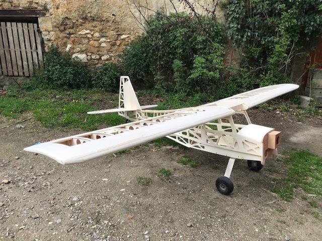

Et voilà la petite dernière :
Re: Decathlon
Message non lu par olivier D » 27 mars 2020, 18:21
Et la vie continue !!!
salut la compagnie

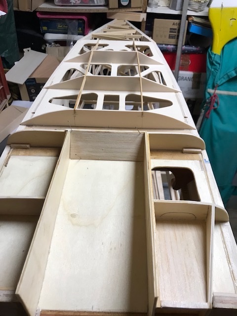

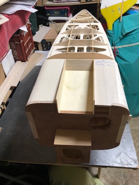

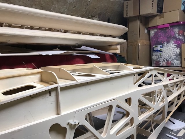

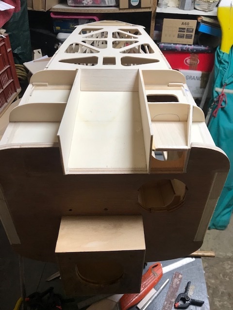

aujourd'hui, réalisation du dessous avec une partie avant le train composée du tunnel d'évacuation d'air chaud du compartiment moteur et la prise d'air à droite pour alimenter en air frais le compartiment échappement. Le tout est résiné avant coffrage .
A l'arrière, il y a juste 3 couples et deux lisses.
demain, je m'occupe de l'arrière !!!!!

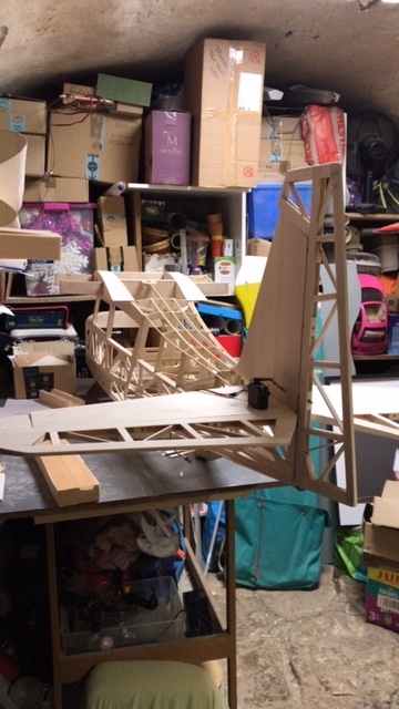

Re: Decathlon
Message non lu par olivier D » 28 mars 2020, 22:15
Ce n'est pas tout.

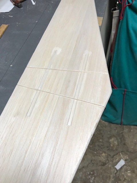

Il va être temps de coler le Stab. Mais voilà, j'ai eu l'idée de ne pas le faire démontable. Cela aurait été certainement chiant à transporter, à stocker. Mais bon, c'est plus simple....
Mais voilà, je me suis dit finalement, que cela allait être vraiment chiant pour, le stockage, le transport, les interventions sur le fuselage, et oui, avec la stab entier, le fuselage ne rentre plus dans ma cave, donc adieux les interventions au chaud !!!

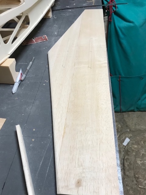

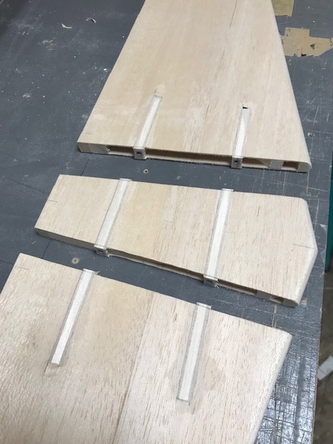

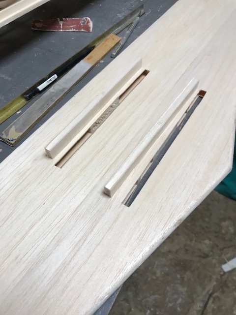

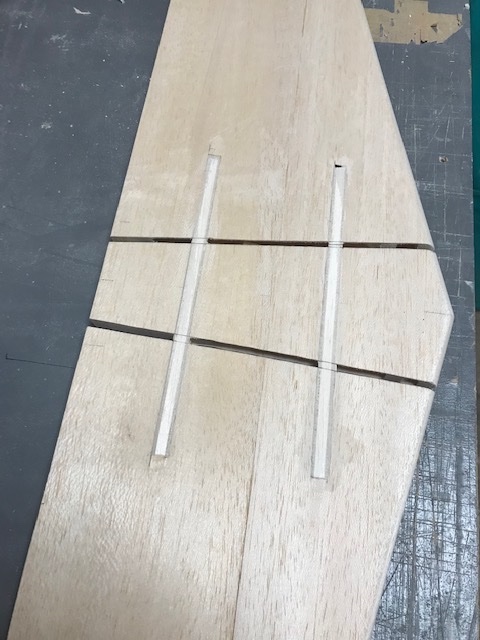

Pas le choix, il faut couper cette belle structure. Voici l'opération en image.

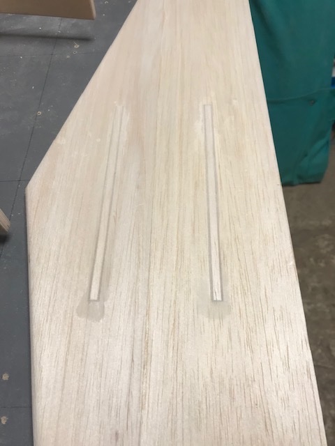

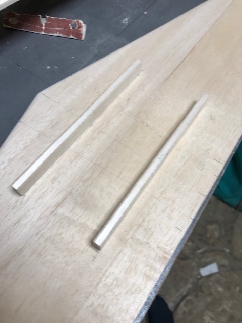

Tout d'abord, et après avoir pris les mesures, il faut monter les deux fourreaux avec des clés, soit : deux clés en CAP 5mm, tube en aluminium 5,4 ( sinon ça rentre pas. Il faut dire que dans mes débuts de pilote, la clé de 5mm était le standard ) et fourreaux en balsa.
cela nous donne pour une épaisseur de stab de 13mm, deux baguettes de balsa 5X5, le tube au milieu, le tout coffré en balsa 15/10 files verticales.
Vous m'avez compris !!!, Quelques images.

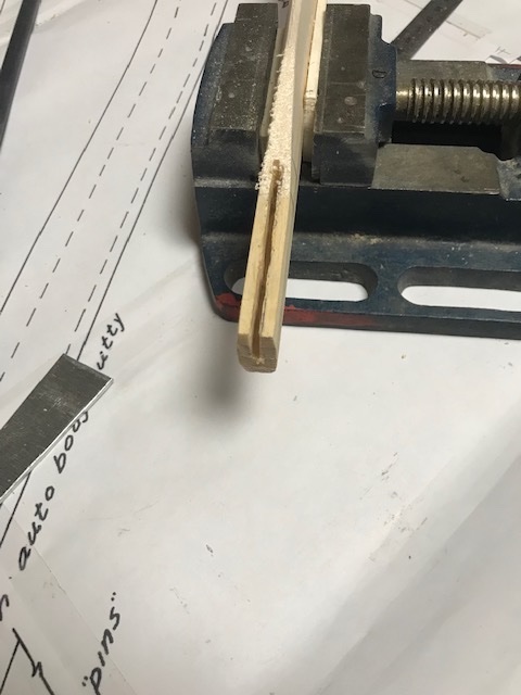

La découpe du stab est faite au scalpel

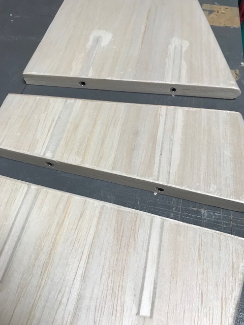

Le tout collé à la blanche et poncé. C'est pour cela qu'il faut prévoir plus large au départ.

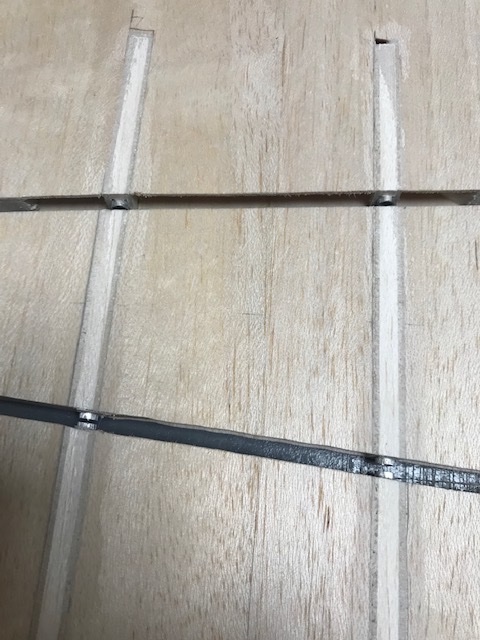

Il est temps de tout découpé à la scie à chantournée, encore elle !
La largeur de la coupe correspond l'épaisseur des deux nervures d'emplantures en blasa 15/10
Le tube alu est aussi coupé à la scie. C'est une des raisons pour laquelle l'alu est utilisé. ( C'est surtout que les clés viennent du stab du Beaver et que j'avais 36cm de tube aluminium dans la boite à rabiot. En ces temps sombres, on improvise. Surtout un coup de bol !!!!)
Il ne reste plus qu'à coller les nervures d'emplantures pour fermer tout ça.
Et voilà, un stab de nouveau en un seul morceaux.
et voilà !

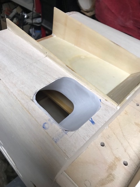

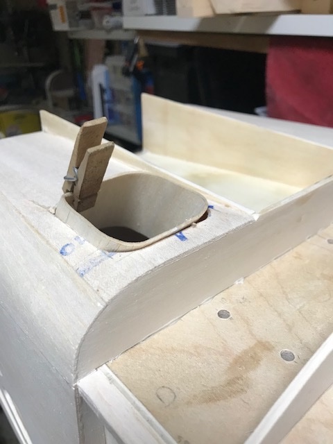

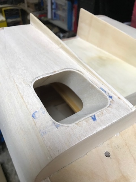

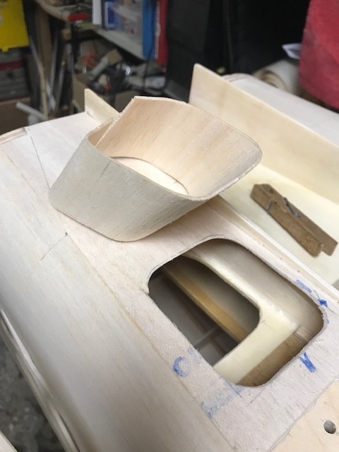

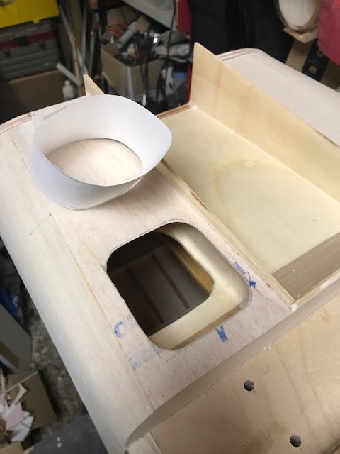

suite et fin du carénage de l'avant du fuselage. L'évacuation de l'air du compartiment de l'échappement a été ouvert. Il faut maintenant créer le tunnel qui va relier le fond du fuselage au carénage. Une feuille de papier épais va me servir de gabarit pour la découpe du tunnel en balsa 15/10.
Une fois découpée, la pièce fortement humidifiée est mis en forme pendant le séchage.
Le tout est collé à la cyano, pour une fois. Le tout recevra une bonne couche de résine époxy.

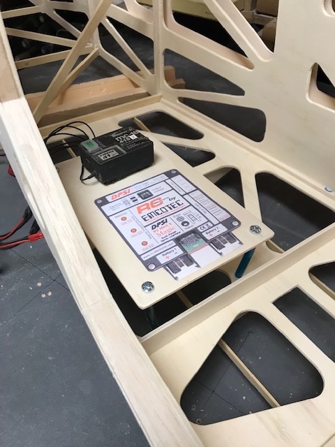

.... et j'ai commencé à penser à l'installation radio!

Message non lu par Michel Jugie » 30 mars 2020, 14:08
Toujours pas de 2.4 ? ;)
Nota: la box EMCOTEC DPSI RV Mini 6 en stock chez moi n'est pas la Magic comme sur ta photo.
Pas de réglage des voies sur la box. L'encombrement doit être identique, poids 215gr. Prévoir emplacement du contacteur à distance, câble de 32cm, boitier 35x16x22mm.
Re: Decathlon
Message non lu par olivier D » 30 mars 2020, 19:00
hello Michel,
J'ai pris une photo au hasard d'un mini Rv pour avoir l'encombrement, merci pour la précision. Le contact à distance, je ne sais pas où le mettre, pas d'inspiration.
Le 2,4 ??? toutes les photos montrent des DPSI équipés de PDM28 ou de SPCM20 Graupner. Alors j'ai bon !!! :D :D

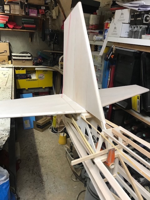

de mon coté, le gros oeuvre est terminé. Le dérive et le stab on été collés après vérification du V longitudinale, soit 1,5° pour le profil NACA 2415 que je connais bien. C'est le quatrième gros modèle qui en est équipé. Centrage à 33% prévu. Justement un essaie a été effectué avec le moteur, une hélice, le pot, les servo de profondeur, la roulette de queue, le train etc.... À priori, je risque de mettre un peu de plomb derrière. Enfin, on verra bien !
Pour la solidité, le bord d'attaque de la dérive descend jusque 'au couple. De toute façon, le stab sera haubané.

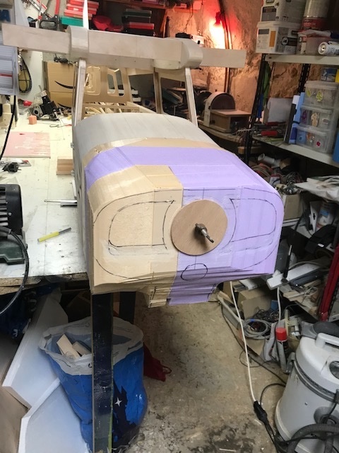

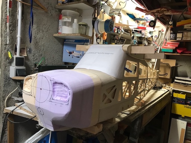

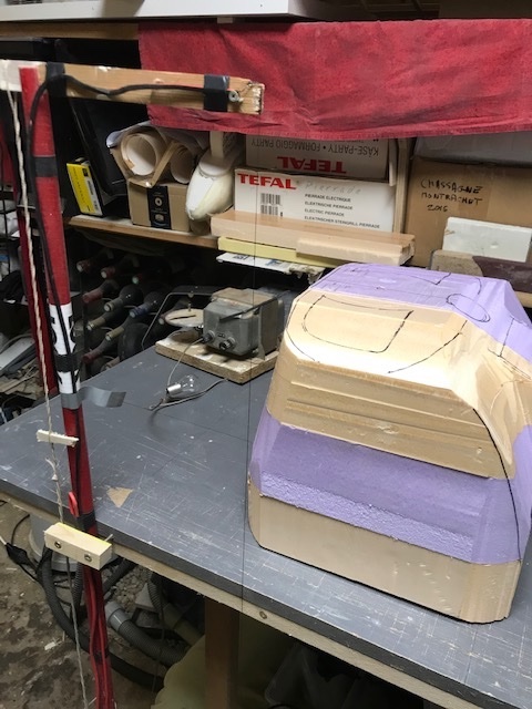

Je quite le bois pour des produits moins sympa ! Roofmant et epoxy. Le capot est commencé. Il est brut de "détourage" .

voici l'avancé du chantier. Le capot commence à prendre forme. Je fais des poses entre chaque coup de Calle à poncer. Le but étant d'enlever la juste quantité de matière et éviter d'éventuels masticages.
Le gabarit du plan pour la découpe du pare-brise a été ajusté.

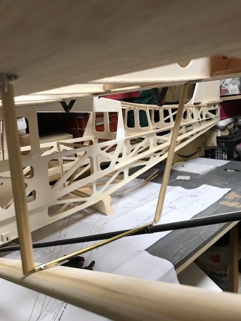

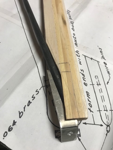

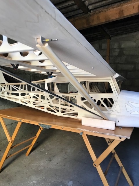

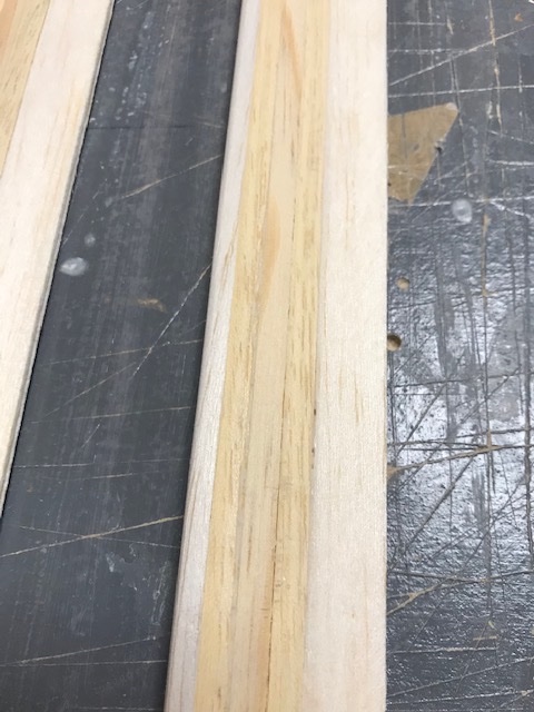

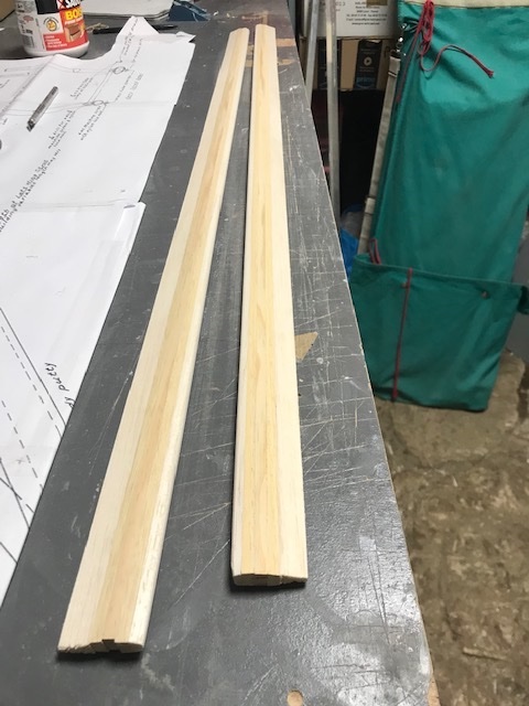

dernier gros oeuvre sur le chantier Décath' : le montage des haubans. Ils sont composés d'un haubans principal et d'un hauban auxiliaire les deux relier ensemble au fuselage
Le hauban principal est composé d'une baguette pin 10X5 entre deux baguettes samba 10X5 aussi. Le bord d'attaque et le bord de fuite sont en balsa. Alors pourquoi du pin et du samba ? le pin pour la solidité et le samba pour la rigidité mais en moins lourd. Tout ça nettement réfléchi !!
Non j'déconne !! je n'avais plus que ça dans les tiroirs.
Le hauban auxiliaire est en tube carbone de 8mm et bord de fuite en balsa. Il est lui aussi coupé en deux. Le raccord entre les deux est une pièce en dural.
Le tout en photos.
Précisions, le bord de fuite du tube est cour de séchage. Les haubans mesurent 1m. La suite demain.

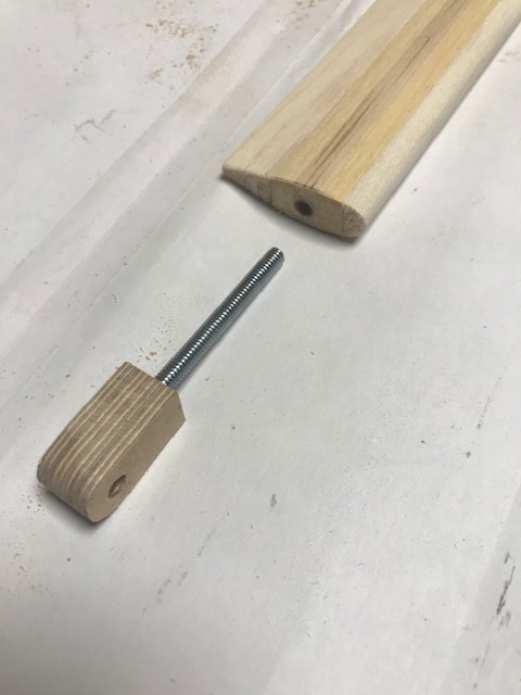

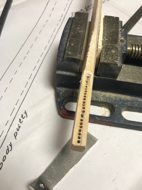

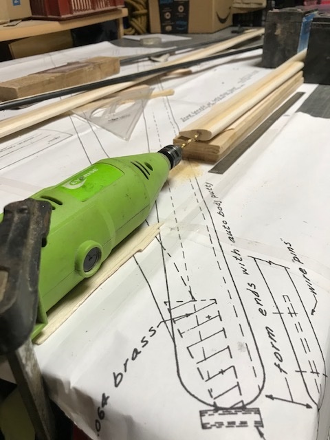

Perceuse et haubans sont calés pour un perçage dan l'axe. Les chapes sont en ctp 10mm et elles sont montées sur des tiges filetées de 4mm. Alors oui, j'ai taraudé le bois, cela simplifie les réglages.

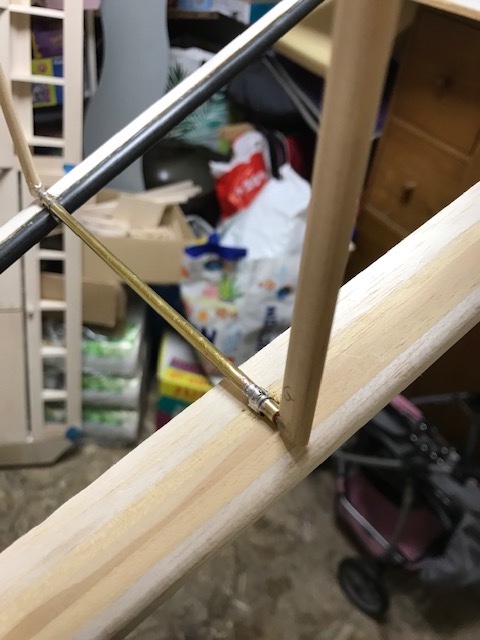

Les fixations des haubans ont été collés sur pied, euh... sur le modèle. Aujourd'hui j'ai réalisé les renforts verticaux. Les mats sont pin 10x5 profilés à la cale à poncé, ce sont les chutes des longerons. La liaison entre les deux haubans est en tube laiton 4mm. Pour éviter de fragiliser le hauban principal, le tube est ligaturé avec du fil de laiton. Le tout sera collé avec de la résine et floc de coton. Les mats verticaux pourront pivoter lors du stockage.

Message non lu par Chamy34 » 14 avr. 2020, 23:27
Résine et floc de coton?? Peux tu développer stp.
Re: Decathlon
Message non lu par olivier D » 15 avr. 2020, 22:55
Le floc de coton est un épaississent type micro ballon .
Le mélange avec le micro ballon est toujours un peu liquide alors qu’avec le floc de coton tu as vraiment la main sur la tenu du mélange
Tu peux donc adapter la tenue du mélange pour coller deux pas très bien ajustées ou coller deux pièces avec un congé
Par exemple coller une cloison par feu dans un fuselage fibre ou tu vas combler l’écart entre ces deux pièces et ajouter un congé pour renforcer le tout .
