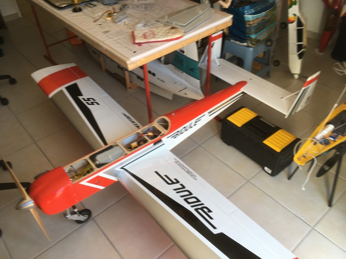

Mise en croix. C'est juste mais ça passe...
IMG_2047 (Copier).JPG (185.44 Kio) Consulté 14415 fois
IMG_2049 (Copier).JPG (163.88 Kio) Consulté 14415 fois

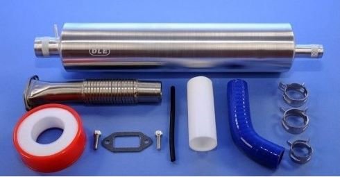

Encore une question d'un néophyte en moteur essence:
J'ai ça pour l'échappement.
Combo échappement DLE 55.JPG (26.72 Kio) Consulté 14407 fois
Mis à part la pipe que je dois changer, à quoi sert le rouleau de téflon?
La prise fumigène doit être en haut ou en bas? Doit elle être bouchée?

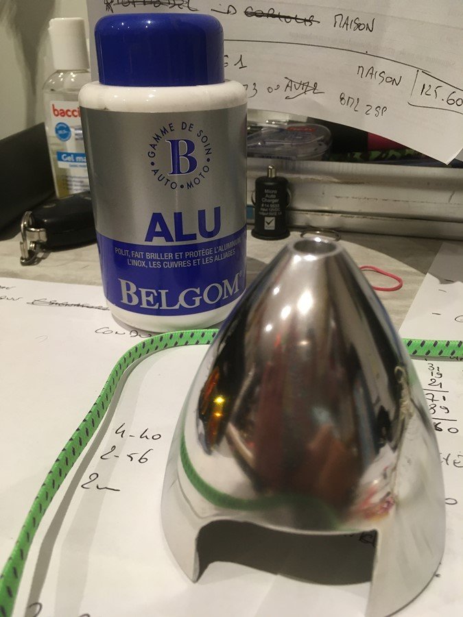

Les rayures sur l'aquilin, c'est fini.
Max m'a poncé à l'eau ce cône, et il est tout neuf après une bonne dose de Belgom Alu
IMG_2052 (Copier).JPG (95.86 Kio) Consulté 14398 fois

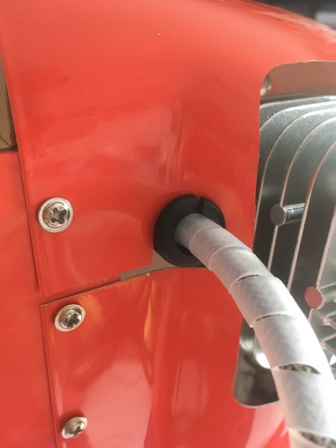

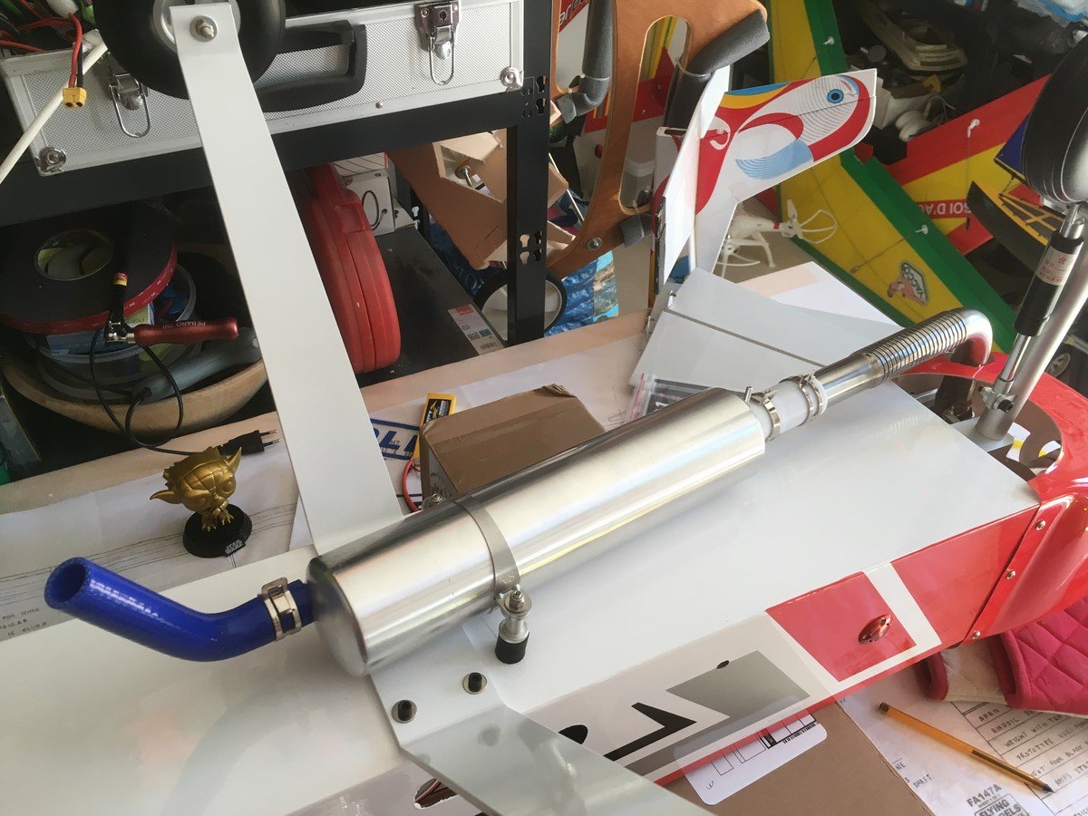

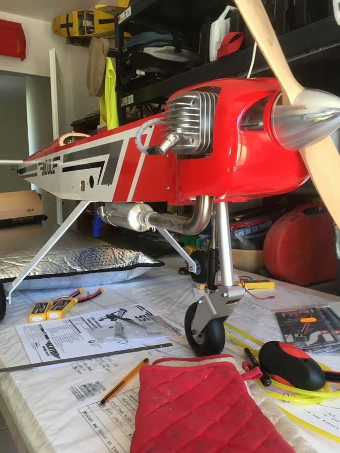

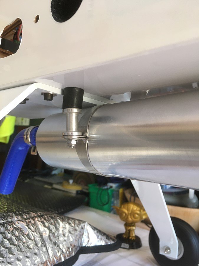

J'ai reçu la pipe. Elle fut brasée par Fabi. J'avais aussi demandé à JC de Lodève, mais sur la route, avec les travaux, c'est une horreur.
Elle est montée, le canister aussi.
IMG_2074 (Copier).JPG (189.75 Kio) Consulté 14352 fois
IMG_2075 (Copier).JPG (129.23 Kio) Consulté 14352 fois
Sur silenblocs.
IMG_2076 (Copier).JPG (84.74 Kio) Consulté 14352 fois

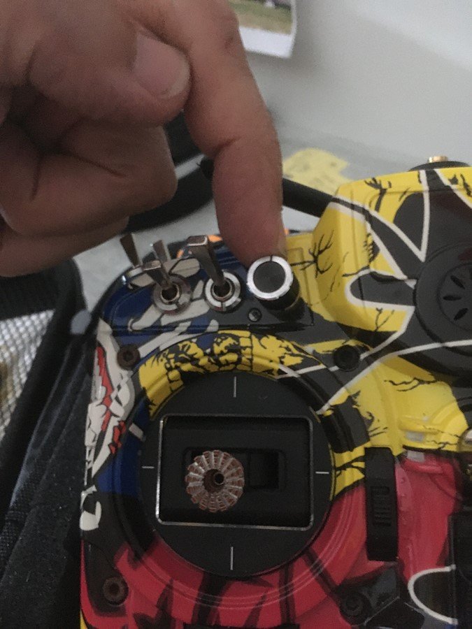

Et le nec plus ultra, suggéré par le marchant de sable, une programmation pour la roulette avant: le trim de cette dernière, non pas sur le trim de la direction, mais sur un rotacteur!
IMG_2080 (Copier).JPG (105.52 Kio) Consulté 14352 fois
Pour trouver, j'ai un poil galéré, mais maintenant, que je m'aime!

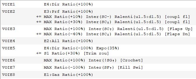

Je parle pour le trim de la roulette: voie 5
Mixages Open TX.JPG (49.85 Kio) Consulté 14338 fois

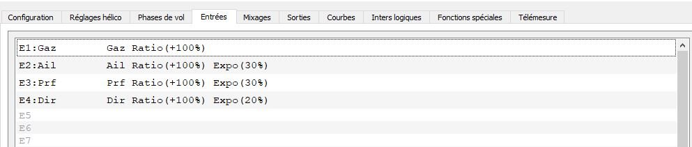

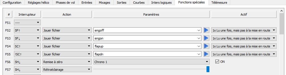

A y être, les fonctions spéciales et les entrées:
Fonctions spéciales Open TX.JPG (51.71 Kio) Consulté 14338 fois
Entrées Open TX.JPG (41.07 Kio) Consulté 14336 fois

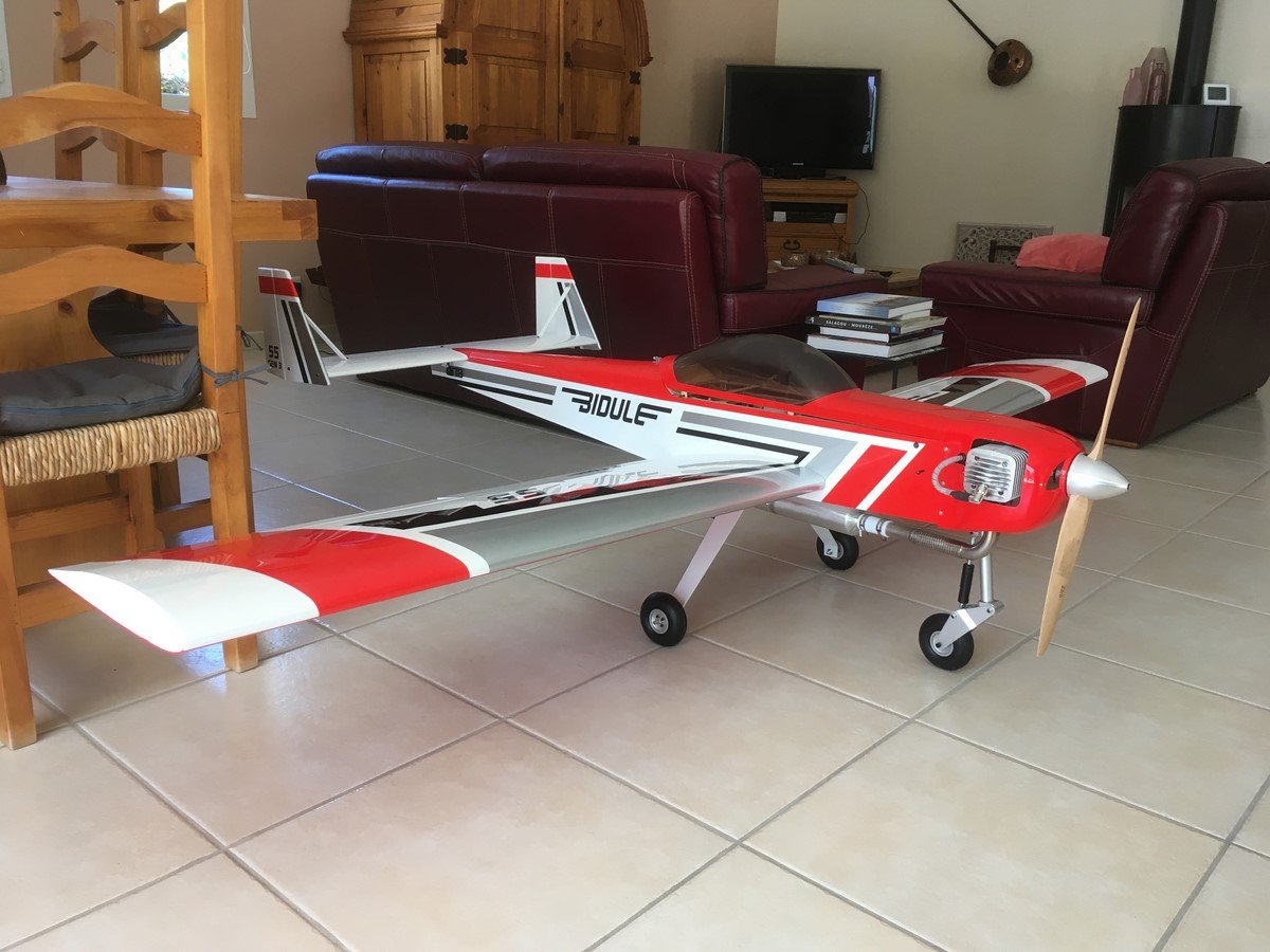

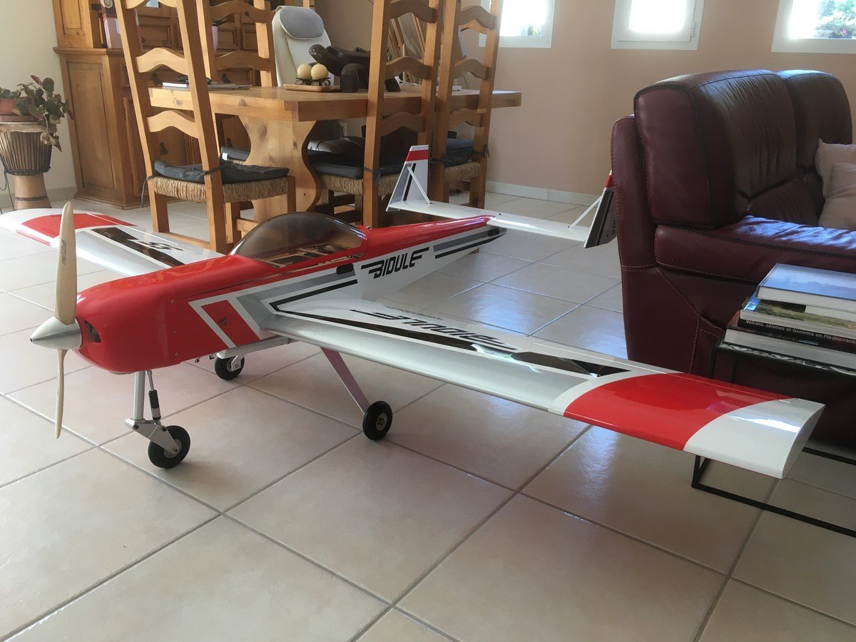

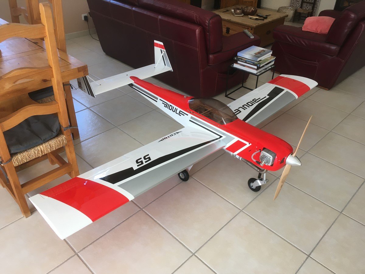

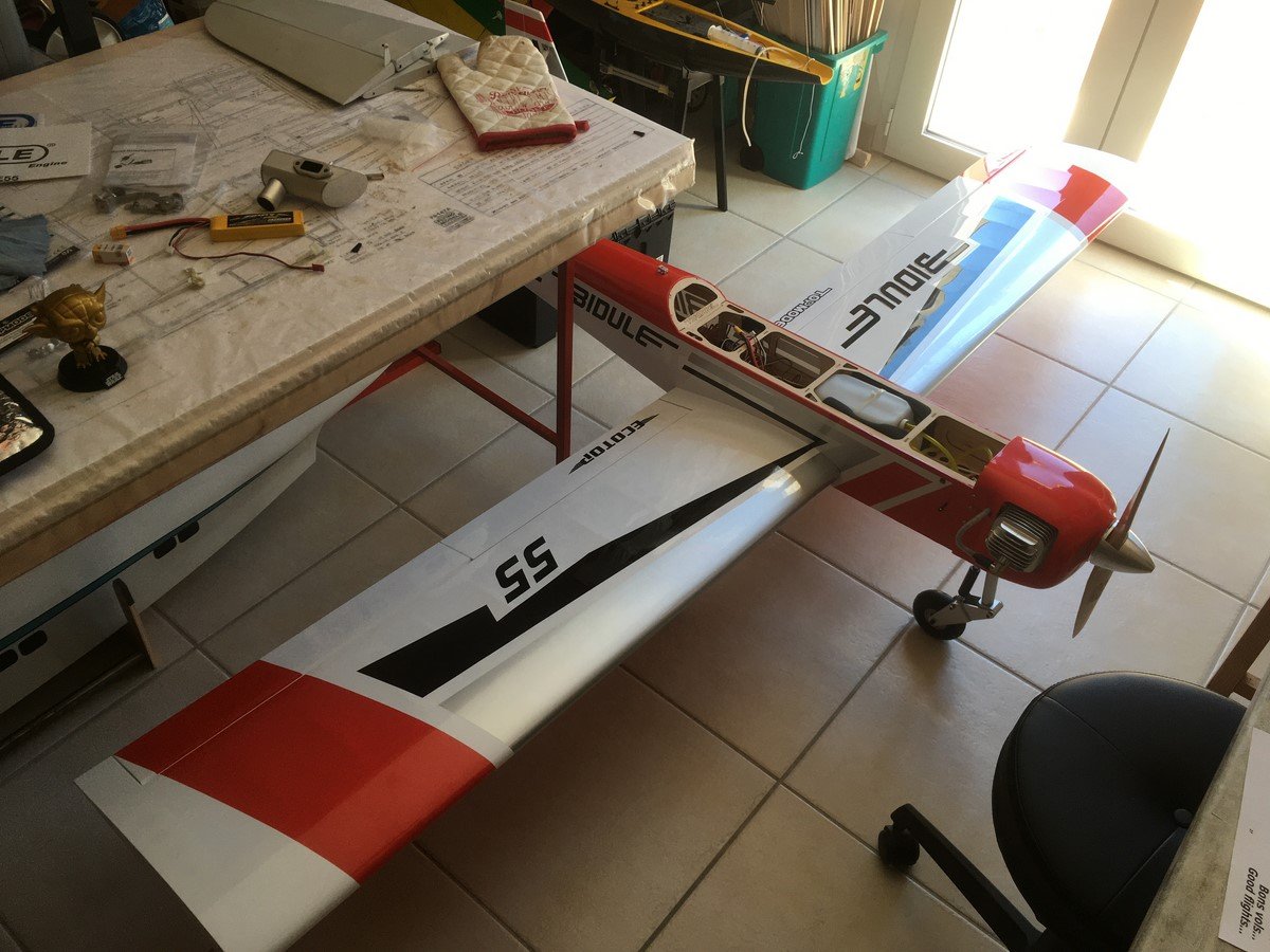

Pour le centrage, on sort de l'atelier et on se dirige vers une salle plus grande (que j'aurais du réserver comme atelier)...
IMG_2082 (Copier).JPG (164.47 Kio) Consulté 14338 fois
IMG_2083 (Copier).JPG (161.12 Kio) Consulté 14338 fois
IMG_2084 (Copier).JPG (152.27 Kio) Consulté 14338 fois

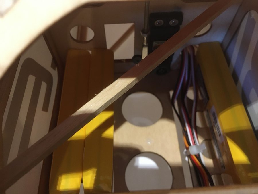

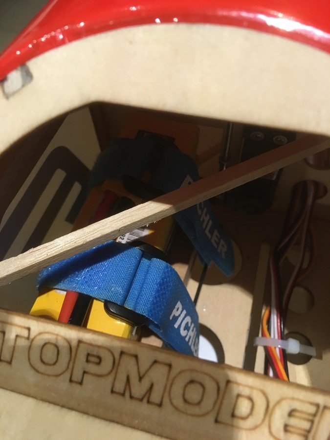

Sans rajouter de plomb, il faut mettre les 3 lipos de 2200mah en 2S au niveau du servo de crochet
IMG_2091 (Copier).JPG (59.44 Kio) Consulté 14335 fois

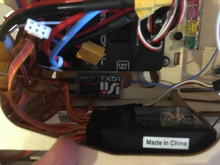

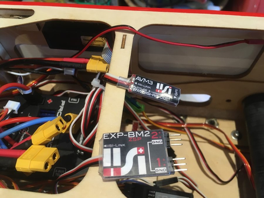

Donc le récepteur, passe au niveau de la Powerbox (on voit bien qu'il vient pas d'Europe) contrairement à la Powerbox (Allemagne) et de la télémétrie (Suisse)
IMG_2095 (Copier).JPG (84.67 Kio) Consulté 14338 fois
Le capteur de tension d'une des lipos de la Box et de la lipo de l'allumage, ainsi que l'alti / vario
IMG_2092 (Copier).JPG (99.58 Kio) Consulté 14338 fois

Un berceau fut fait pour y placer les 3 lipo 2S 2200mah.
Je sais c'est du même côté, donc ça volera penché. Mé fas caga! Je scotcherai un caillou sur le saumon opposé!
IMG_2100 (Copier).JPG (81.44 Kio) Consulté 14217 fois

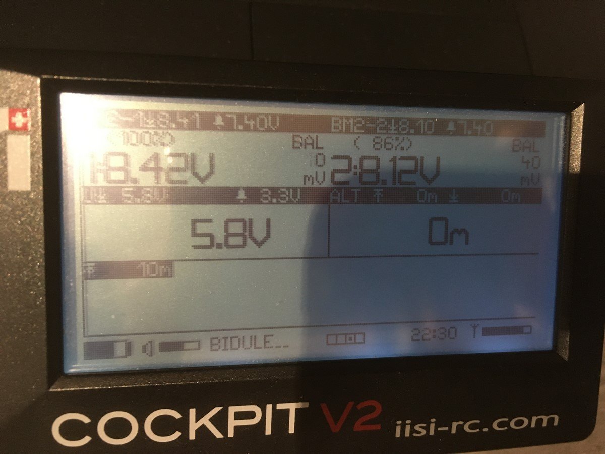

La télémétrie est programmée:
voltage lipo allumage / voltage lipo 1de réception (avec alerte à 7.40 volts).
Voltage récepteur / Alti (Z donnée tous les 50m, avec annonce à 200m, par une charmante voix helvétique, que l'on a jamais rencontrée, d'ailleurs!)
Merci encore au concepteur Matthias, qui, lorsqu'il vient nous voir, nous permet de bien mesurer notre marge de progression!
Graphique de la variation d'altitude.
Reste à récupérer le compte tour, calé sur l'allumage.
IMG_2101 (Copier).JPG (136.29 Kio) Consulté 14217 fois

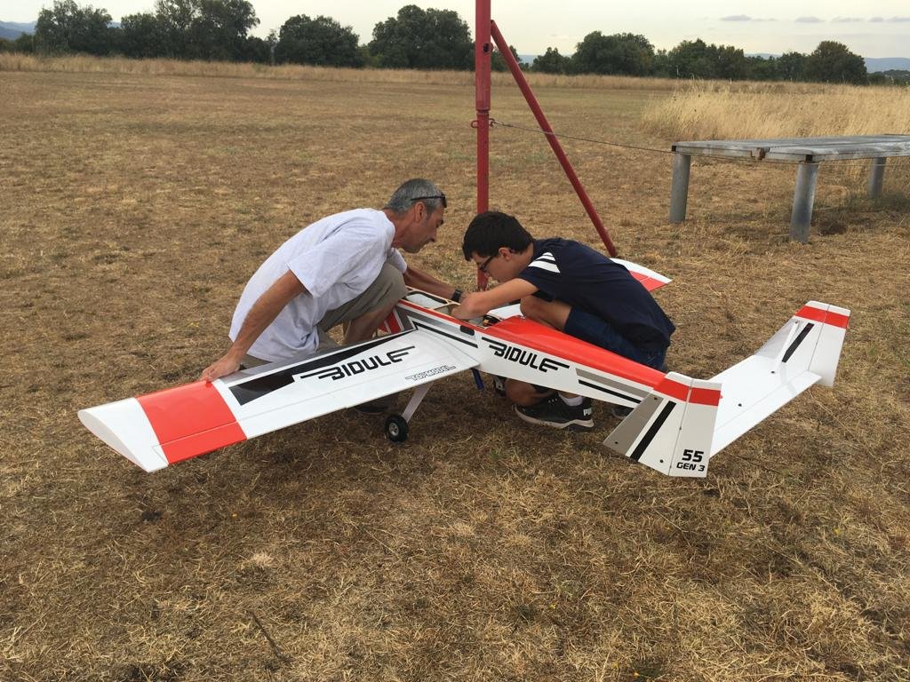

Bé, c'était aujourd'hui.

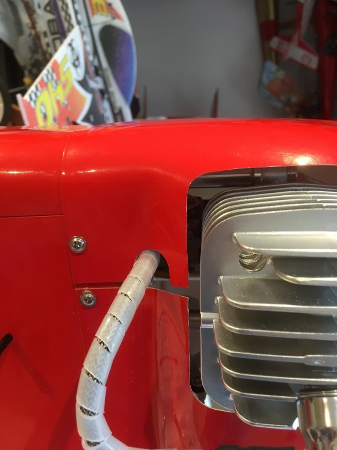

Ce matin, au Mas, point fixe et ralenti trop haut. Forcément le trou de réglage dans le capot est trop petit pour mon tournevis.
De plus le servo de gaz travaille mal car sa course n'est pas linéaire. Sa commande livrée est trop rigide et surtout trop courte.
Retour à l'atelier pour changer tout ça et la remplacer par un câble de vélo bien plus souple et plus long.
Re Mas Audran ce soir à 18h00. Fait moins chaud.
Allez fiston, faut mettre les mains dedans.
C'est le paternel qui mouille. Le pilote reste zen.
Tous les petits réglages de trim, débattements, expo, mixages volets/profondeur furent fait.

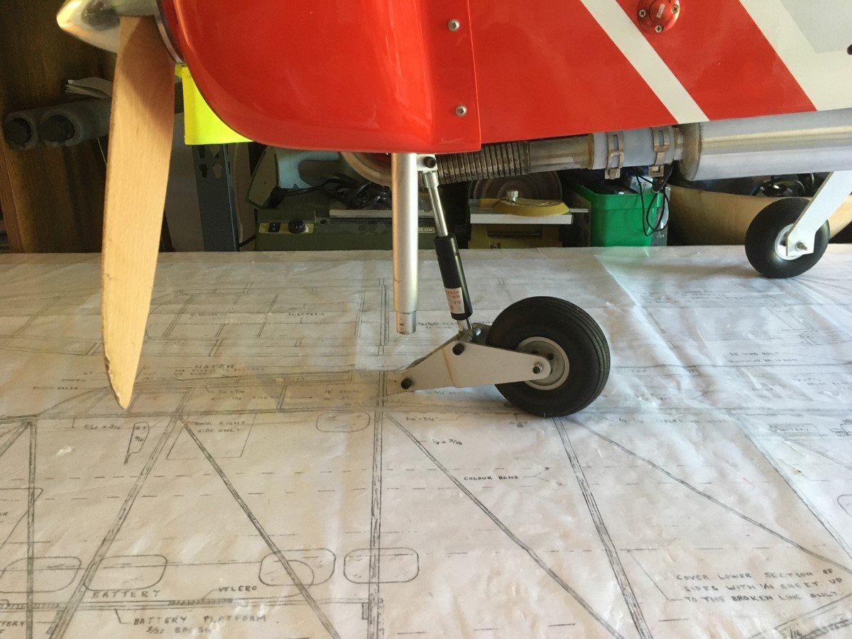

Mais au bout de 10 atterros: le train avant se fit la malle, il ne restait plus que l'axe, le restant étant accroché par l'amortisseur.
Résultat, un beau sillon et ..., rien d'autre, même pas l'hélice d'insquintée!
IMG_2161 (Copier).JPG (184.1 Kio) Consulté 14048 fois
Merde, je l'avait pas vu cette vis. Hop, un peu de Loctite et le tour est joué. J'en profite pour réduire le jeu de tout cet organe en enroulant un peu de scotch autours des axes.
