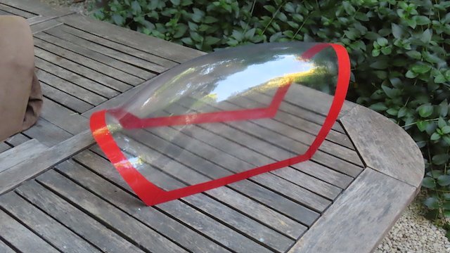

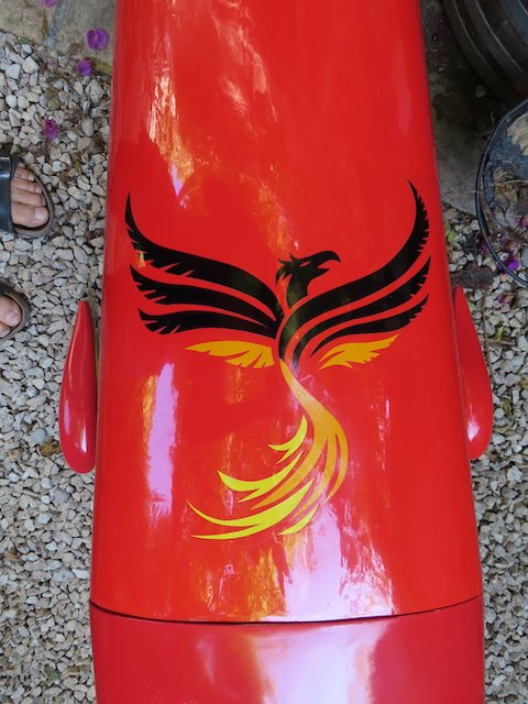

En attendant que le moule de la bulle sèche, et vu le pédigrée de l'extra, cette déco m'a semblé appropriée :)

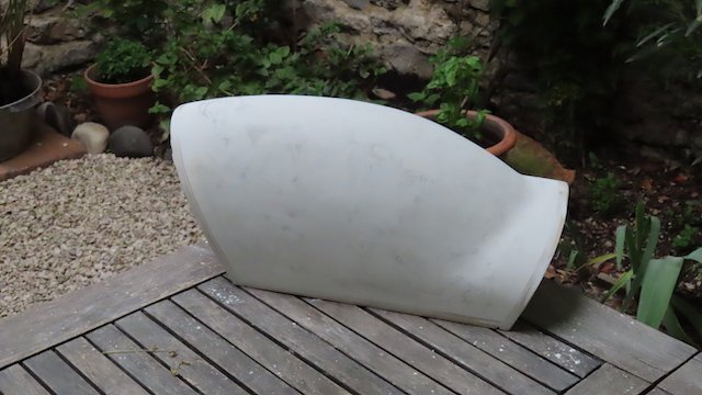

Malgré un temps très long au soleil, ça n'a pas séché à cœur (j'avais utilisé ce que j'avais en stock, à savoir du joint placo), j'ai recommencé avec du plâtre et le séchage très long a été suffisant pour continuer.
Après masticage et ponçage, ça donne ça :

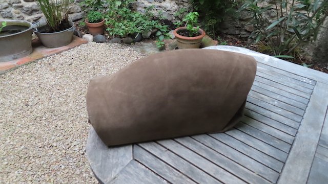

pose de la suédine :

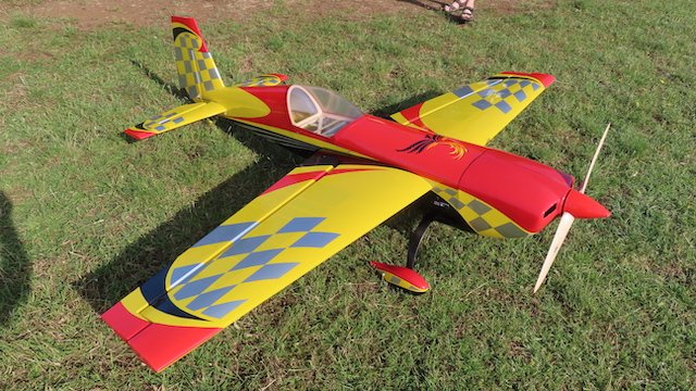

Et j'ai profité du beau temps pour retrouver mon extra en vol avec les mêmes performances qu'avant son crash, le ctp de Leroy merlin à tenu, je l'ai un peu secoué et il ne s'est pas éparpillé :D
