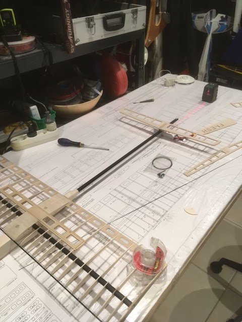

Un vrai boulot de constructeur comme on aime! Bravo Chamy!
- Messages : 3121
Re: Fresh F3-RES
Mais comment je m'emmerdais avant!
Ceci dit, si tu construis avec un peu de "latitude", genre un poil goulamas, à vista de nas comment on dit, ne prends pas un niveau laser, tu vas en perdre le sommeil...

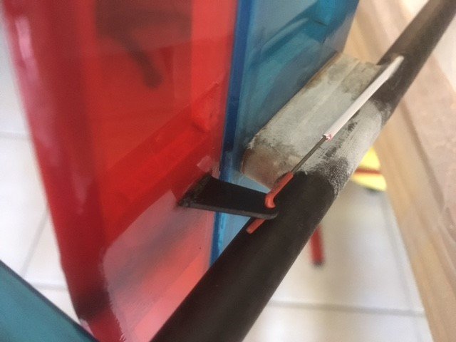

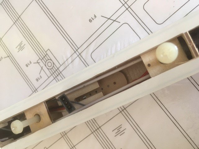

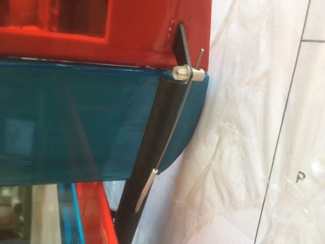

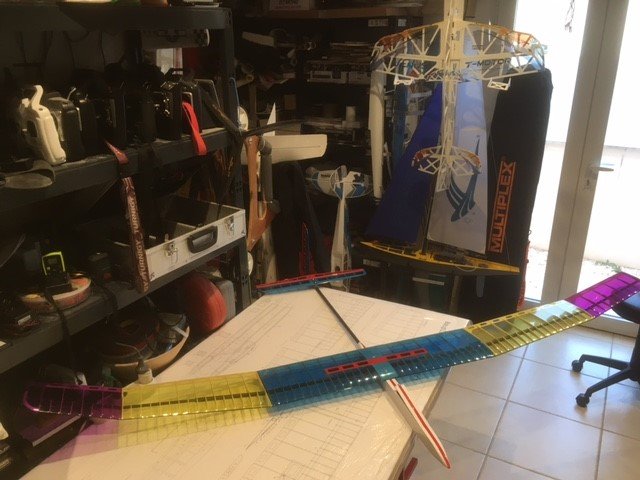

Ben voilà, fini.
J'ai mis ce que j'avais, un 8 voies Turnigy sans son boitier.
472gr avec une 2S en 900mah et 20gr de plomb de pêche dans le museau (qui est creux)
50% d'expo à la profondeur et dérive.

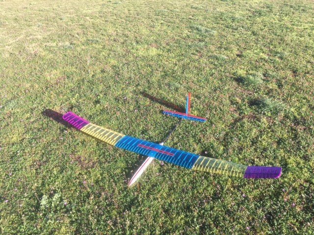

Il a gouté le sandow aujourd'hui, un régal.
Sous les enseignements de Uncle Jim.
Toussaint et Tom ont également adoré.
Il manquait juste une compensation à cabrer lorsque l'on sort les aérofreins.
La ligne était tendue à 2.3kg, ce qui est déjà plaisant.
Puis le vent et le froid ont eu raison de nous tous.
J'ai redécouvert un plaisir simple...

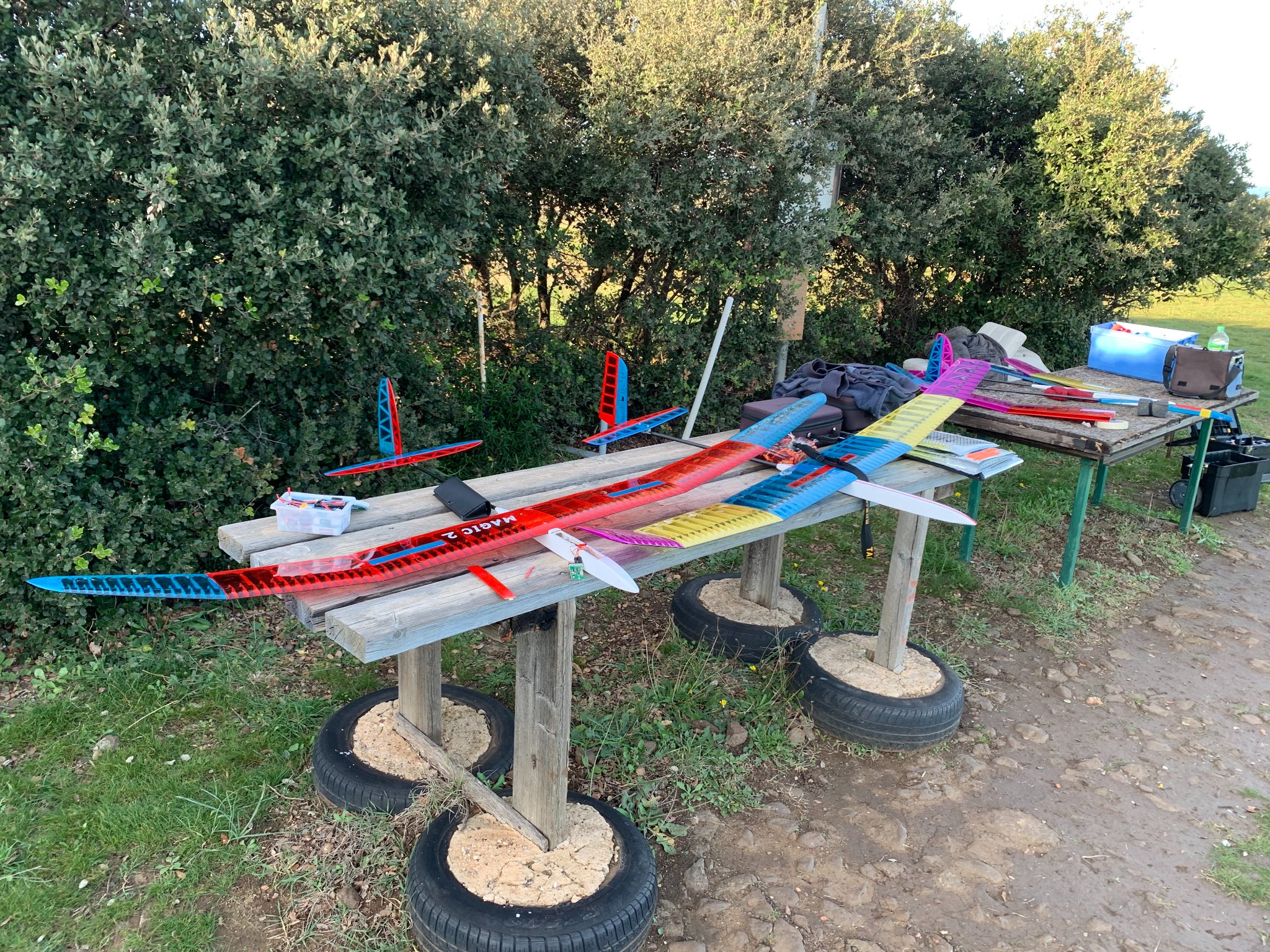

On a fait, hier vendredi, une belle séance de RES à Nizas avec Uncle Jim et un futur retraité de Castelnau de Guers.
Il y avait 2 Fresh, un Slite, un Idéal et un Magic2 qui ne vola pas, lui.
Un élastoc TerraBand rouge et un autre, jaune, léger, plus light, que j'ai oublié le nom, ouvert à tout, que je qualifierais, pour résumer de "LGBT"
Nous avons pu attraper des bulles, plus ou moins fugaces, avec le bonheur que cela procure (ou pas, quand t'es une grosse truffe)
J'ai essayé le RES avec 5 ans de retard, je l'admet, par rapport à mes estimés collègues qui firent l'aventure Andréas, émoustillés par la propagande "wokiste" (qui consiste à te laisser croire que le plaisir du vol est plus puissant avec un planeur à 120€ plutôt qu'un à 3000 balles)
J'adhère maintenant à ce précepte. Ca me fait 25 planeurs d'avance...
Le vol en lui-même est lent, mais tactique, faut détecter la bulle thermique qui passe et l'enrouler correctement. Sinon, des jaloux sexagénaires te le feront remarquer.
