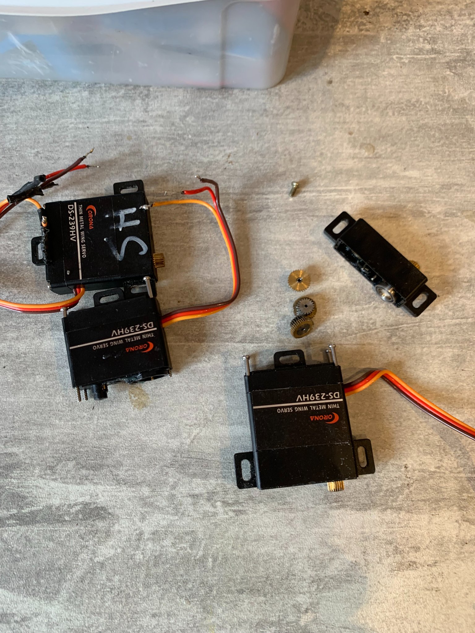

Message non lu par Chamy34 » 18 févr. 2024, 18:33
Quand tu poses à St Guiraud (ou ailleurs) rentre donc tes volets avant de toucher, sinon tu vas limer tes dents...
Pas intérêt à avoir la myxomatose, parce que c'est petit petit!
entrailles Corona DS 239 HV.jpg (55.87 Kio) Consulté 20316 fois
pignon servo HS.jpg (65.44 Kio) Consulté 20316 fois

Message non lu par Michel Jugie » 18 févr. 2024, 18:43
Comme disait mon père, c'est du métal à ferrer les ânes !
Pas très solides les Corona :x

Il me restait un servo Corona, celui que je grilla en l'installant dans mes ailes, et que jamais ne vola, et bien il servi ce soir, à fournir deux pignons pour réparer mon incompétence manifeste.

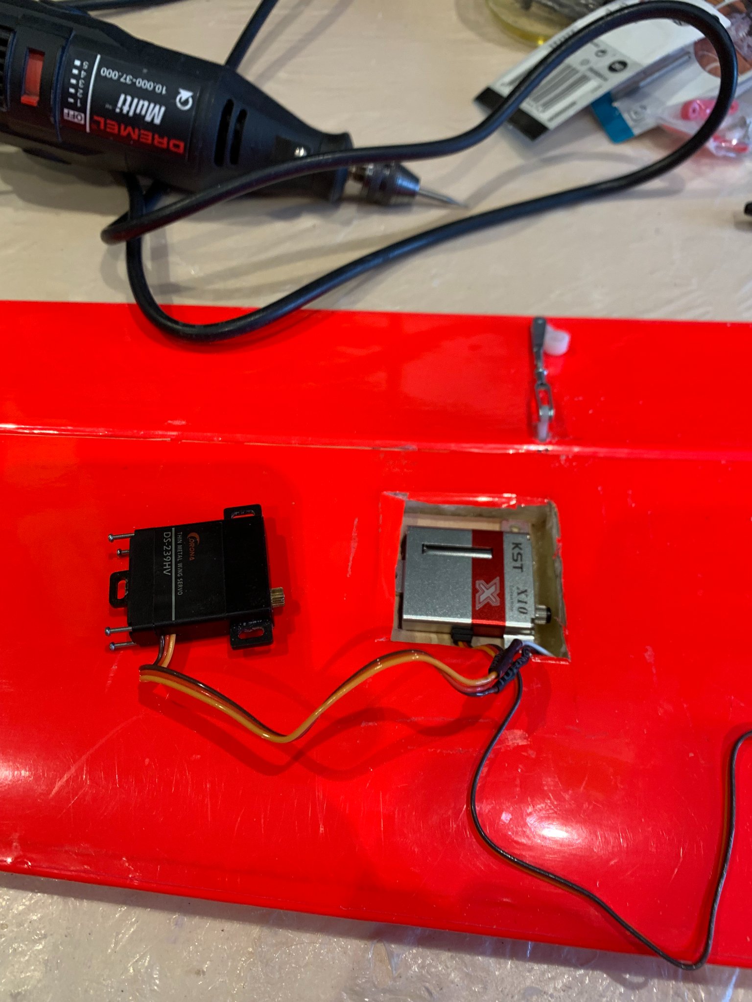

En juin, lors d'une aprem au Vissou, au montage du planeur, plus de commande de volet gauche.
Petite verge, je ne vola point.
Je commande donc un autre servo Corona DS239HV.
Samedi, je le soude en lieu et place de l'ancien et là, rien.
Pas plus de volet que d'aileron, d'ailleurs, sur l'aile gauche.
Je ne comprends plus. J'ai beau réfléchir, rien, nada!
Je branche l'aile droite sur ma prise de sortie aile gauche, tout fonctionne.
C'est pas le récepteur, pas le voltage, pas la prise Multiplex dans le fuselage.
Et puis, en tirant sur les fils de ma prise d'aile gauche, bingo, les 2 fils noir (moins des servos) me restent dans les doigts...
Je ressoude les sus-nommés.
Volet fonctionne, mais pas les ailerons.
Servo d'aileron fonctionne par saccades. et il est très chaud, pour pas dire en fusion thermonucléaire (qui doit être méga chaude)
Je récupère mon ancien servo du flap (qui n'avait rien) et le met aux ailerons.
Bingo.
Tout fonctionne.
J'avais une triple panne, d'où les nœuds au cerveau (par le Corona, hein!)
Y avait de quoi devenir brelot!
Bref:
Ca, à 20 euros, c'est alléchant, mais tu oublies!
Si tu es respectueux de ton modèle, et que t'as un peu les moyens financiers, tu prends ça:
C'est 2 fois plus cher, mais, c'est bien plus sûr, et poser avec un seul aileron, je n'en suis pas capable, je ne peux pas avoir la progéniture à côté tout le temps, pour me sortir le cul des ronces...

Suite au dernier Vissou, je me suis aperçu qu'un servo d'aileron ronronnait gros temps
Après démontage, des dents bousillées sur chaque fois le même engrenage. Et on peut pas dire, faut rentrer les crocos à l'atterro, c'est sur un aileron.
Donc stop les bêtises. Adieu Corona, merci X10
Re: Quartz de F.Cahour
Message non lu par Michel Jugie » 07 sept. 2025, 21:52
Je n'ai pas de soucis avec ces servos Corona...mais je les utilise sur des volets ou ailerons beaucoup plus petits que ceux du Quartz.
Si la surface de la gouverne est trop importante, cela peut expliquer qu'ils forcent et cassent leur pignons.
Nota: dernièrement j'en ai acheté 4 en Chine pour 40€ port compris.
Mais c'est vrai que je préfère des KST10 ou 8.
