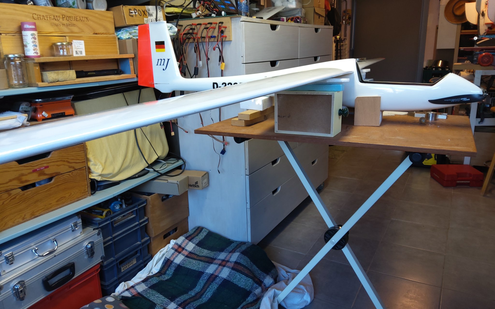

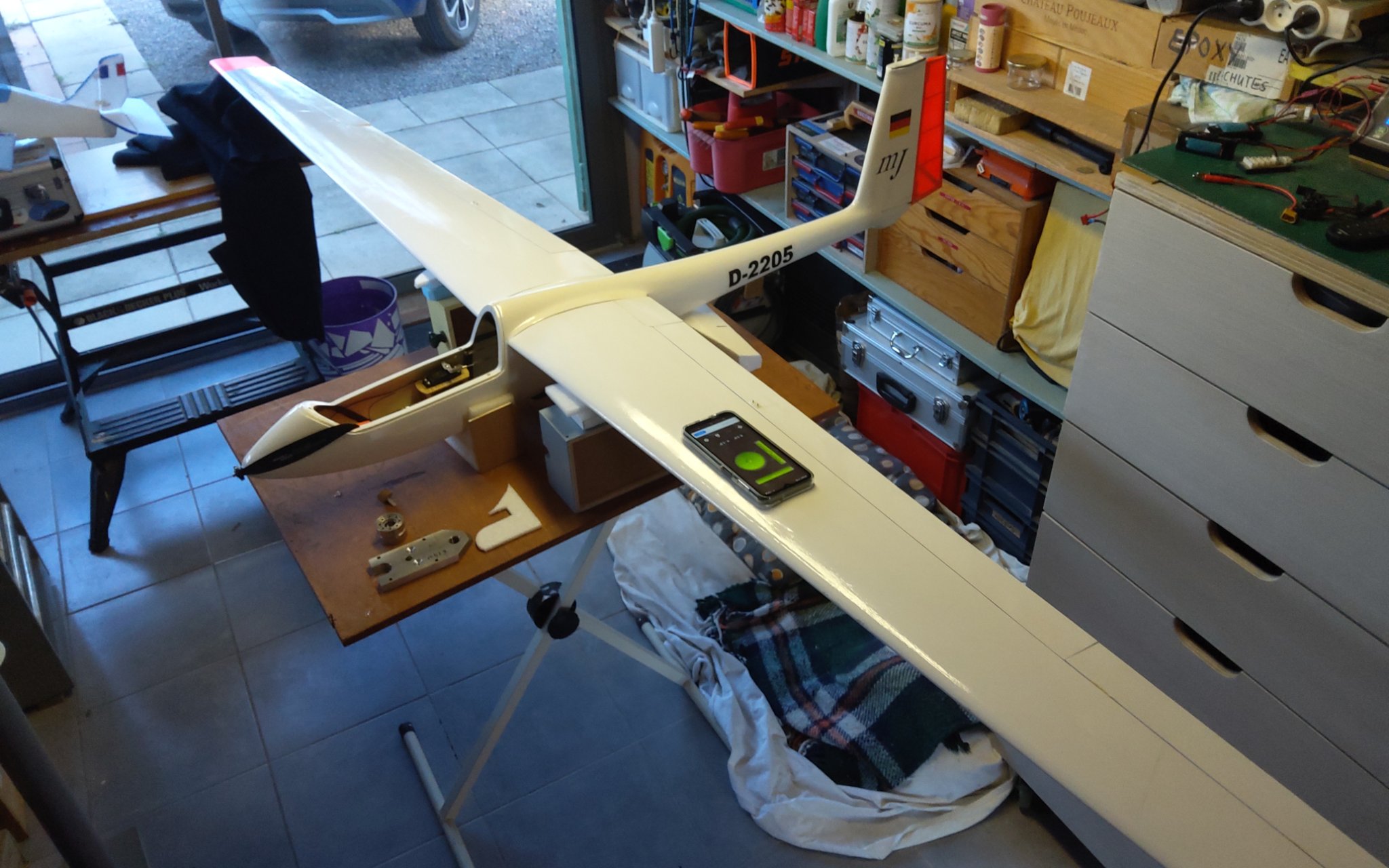

Aujourd'hui j'ai testé en statique le dièdre, on a royalement 1° au total, soit 0,5° par aile :x :x
Lors de la construction, je me doutais du soucis au vu de cette clé d'aile de 55cm, ne pouvant pas permettre un dièdre normal.
Je déplore encore la conception de ce kit, il n'est pas un expert de l'aérodynamique appliquée au modélisme.

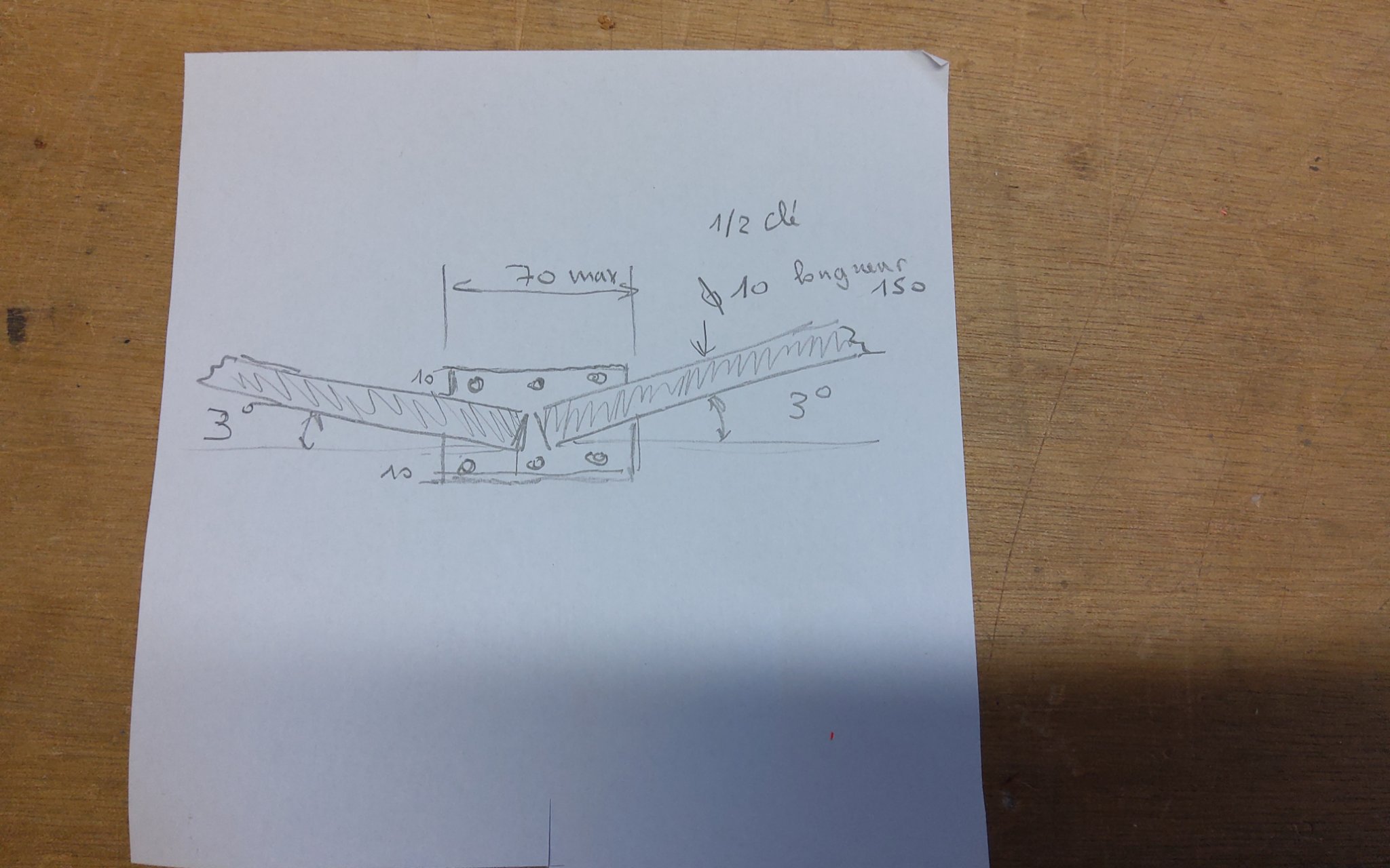

-Voler tel quel en faisant gaffe, pas très cool !
-Changer le système de clé d'aile pour mettre un dièdre plus conséquent, environ 3° par aile.
On peut mettre un jonc métal avec l'angle voulu, pas dans mes possibilités
Faire un montage hybride avec 2 demi clés réunies par une pièce donnant l'angle voulu, c'est jouable.
- refaire une paire d'ailes avec un joli profil, en polystyrène coffré avec un bon dièdre, soit 3° par aile.

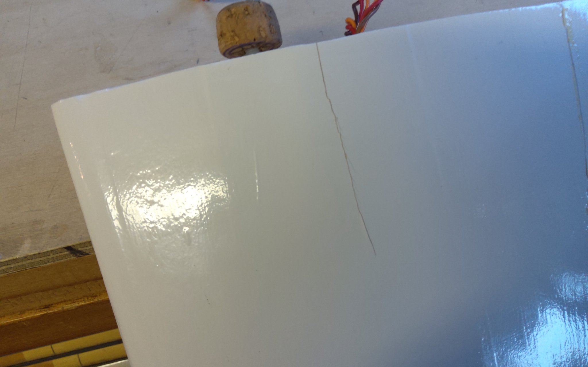

C'est plus de travail mais quand je voie l'état de ces ailes structures découpées laser qui se fendent en tout sens, c'est peu être la voie de la sagesse...

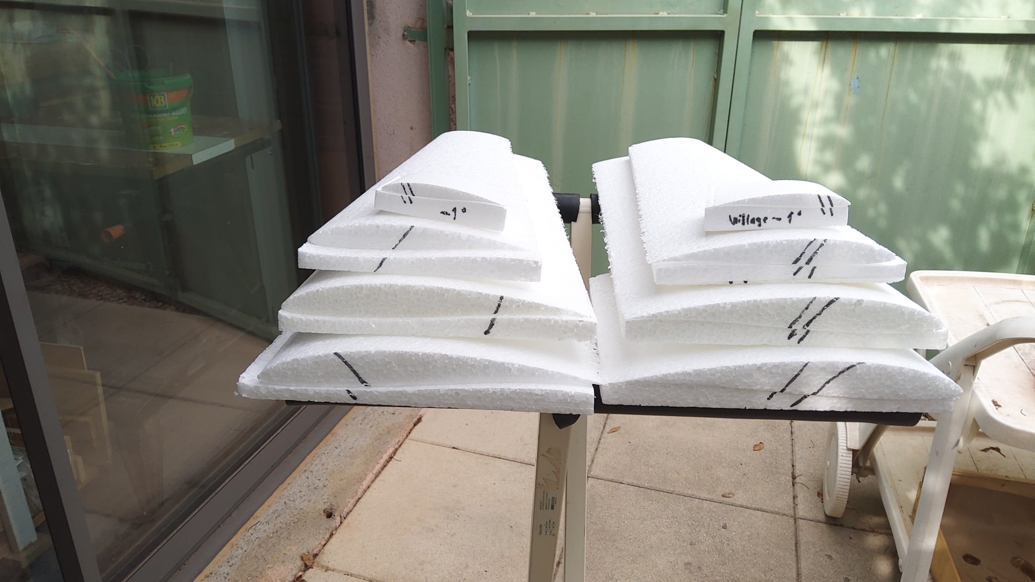

Lors de l'arrivée dans le club de la machine MC4X à découper des noyaux, je m'étais familiarisé avec le logiciel FilchaudNX en réalisant un jeu de noyaux pour le SZD51 avec le profil du karman, l'EPPLER 214.
Début du collage des différents morceaux entre eux

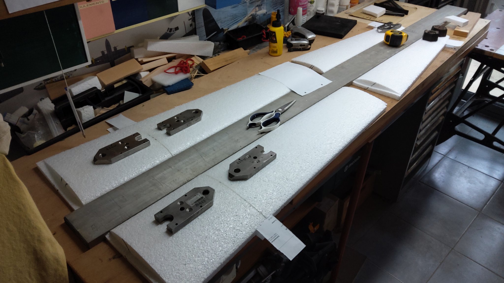

Les noyaux collés forment une belle courbe.
On a besoin de rigidifier l'ensemble !
Comme je n'ai plus de foureau pour la clé d"aile en 10mm, réalisation à partir d'une gaine carbone enduite d'époxy sur une clé métal bien cirée.
Après polymérisation, la clé métal est retirée après un passage au congélateur afin de "minimaliser" son diamètre.
Pour donner le bon dièdre aux ailes, fabrication de blocs intégrant l'angle voulu, environ 2° par aile.
La clé d'aile sera en fibre de verre de 10mm
Les longerons de 4mm d'épaisseur sont découpés aux dimensions des noyaux dans une baguette de pin et seront collés aux blocs contenant les foureaux de clé.
