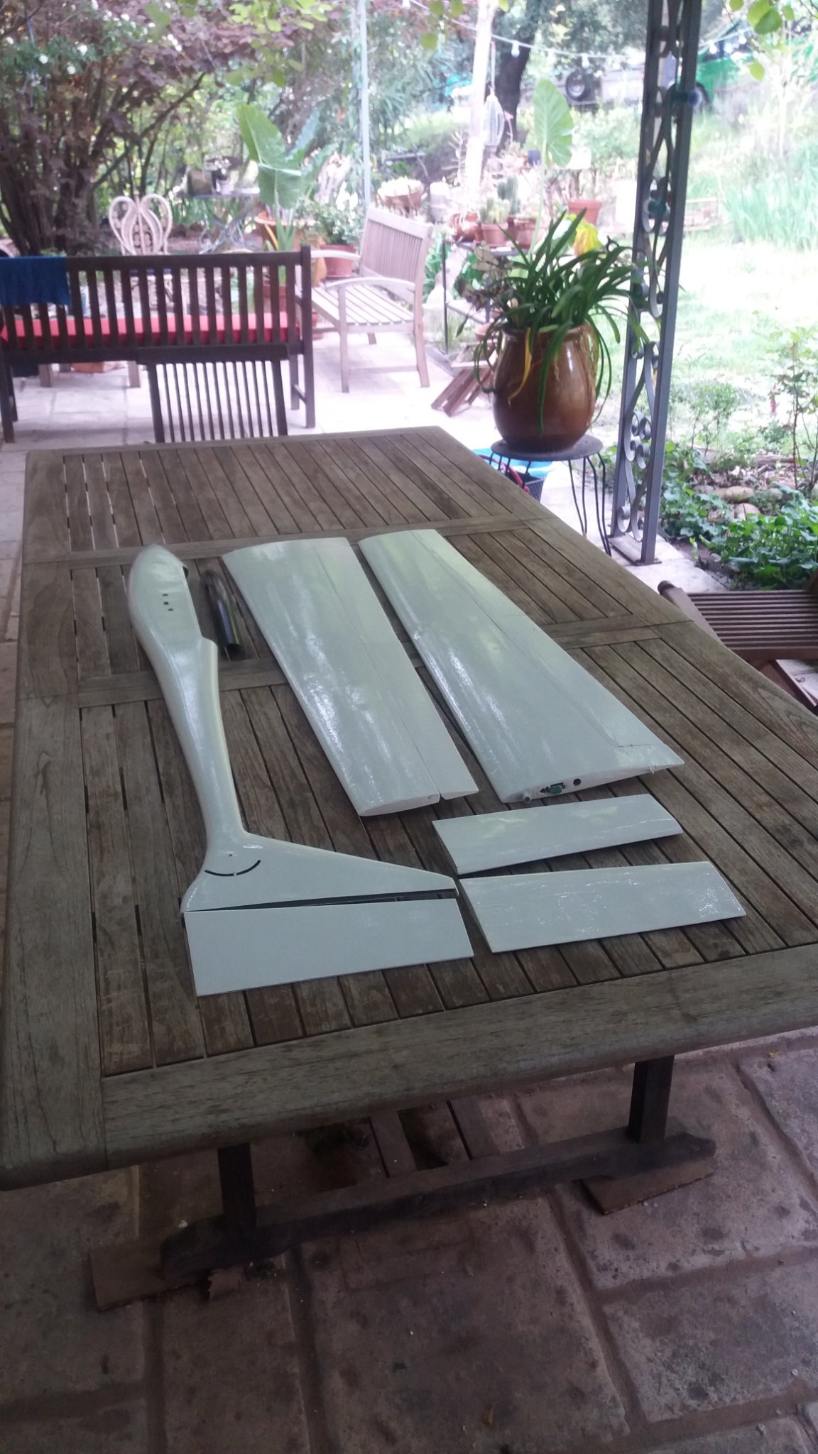

Le poids est un peu élevé
Je souhaite dans un futur proche après séance de vol , de réglage et analyse des phases de vols, faire des empennages en carbone, des ailes allégées aussi en carbone pour la rigidité
L'ensemble sera stratifié sous vide sans moule avec un cadre de montage et poche à vide
Pour cela je me rapproche de la société AIRTECH RC pour le matos(résine ,carbone, tissu)

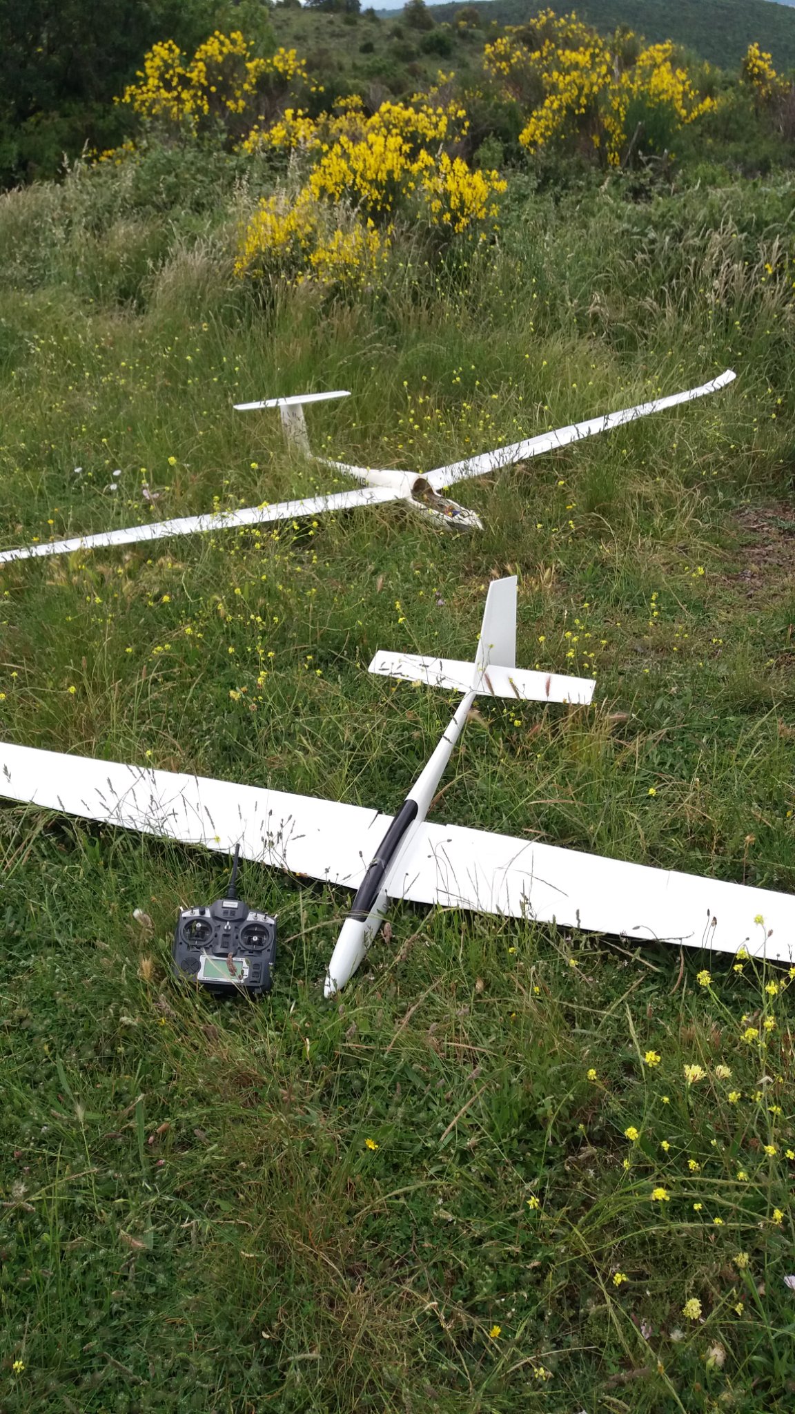

Ce samedi vent du sud donc direction le vissou
Le TROLL a volé, lancé par OLIVIER
Départ sur des rails mais un flutter sur la profondeur donc pas de risque ,j'ai posé avec la fonction crocodile et légère programmation de la profondeur a piquer et retour à l'atelier pour palier au flutter
JE SUIS CONTENT

Il a revolé et bien après réglage
Encore trop de débattements à la profondeur et je pense trop de jeu dans le servo de profondeur
Je vais aussi avancer le centrage qui je trouve est un peu arrière, il remonte presque pas après une pente de 45°et sur le dos très peu de compensation à pousser
Les conditions de vols étaient changeantes et difficiles, le modèle est lourd, il est typé donc plus pour des conditions établies
ça vaut vraiment le coup de créer entièrement son modèle!!!
