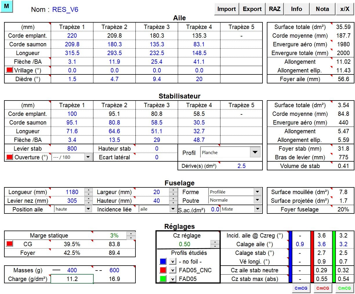

Je suis en vacances, alors on va essayer d'avancer un peu (je n'ai que l'ordi portable dans les bagages, mais c'est mieux que rien).
Ci-dessous le devis masse, en résumé (et le PDF avec le détail pour les curieux).
A ce propos j'ai commencé à bricoler une feuille excel qui pioche dans une base de donnée de matériaux/matériel et calcule le CG en fonction des éléments saisis. Ça permet de faire des itérations rapidement, au début à la grosse louche mais on peu affiner autant qu'on veut. Je vais essayer de la compléter un peu et je vous la posterai en libre service sur le forum. Je réfléchis à une implantation des servos profondeur et direction différente de ce qu'on fait traditionnellement: les loger au niveau du BA de l'aile, avec le palonnier vers le bas (accessible derrière une petite trappe). Le corps du servo se logerait dans une réservation dans le BA de l'aile.
L'avantage, c'est qu'on peut réduire encore le maitre couple du fuselage tout en ayant des palonniers plus long pour optimiser les gouvernes.
Évidemment on perd un peu en masse puisqu'il faut lester plus pour centrer (la différence est de 4 à 5 gr, rien de fou).
La contrainte du maitre couple se reporte sur le reste de la radio (section de la batterie et recepteur) et le lest, mais on s'approche du simple tube dans le prolongement de la poutre arrière.
Reste à traduire ça en une structure qui tient la route (c.à.d. suffisamment rigide et simple à construire).

Pour le maître couple, ne pousse pas le bouchon trop loin. Un gain de 2mm tire le planeur du côté de la complexité (c'est le problème principal d'un planeur comme l'Ideal), alors qu'il vaut mieux le tirer vers la simplicité (sans faire bien entendu l'impasse sur l'aérodynamique). N'oublions pas que la 1ère Coupe de France a été gagnée par un Mirai de chez Kavan, planeur très simple et plutôt camion. Mais derrière il y avait un pilote, et c'est tout l'interet du F3L où le pilotage fait plus que tout (c'est pour ça qu'un grand nombre n'ose pas s'y frotter? Non, je déconne) .
Pour le centrage, fixe une limite avant et une limite arrière, et chacun fera ses choix en vol.

Je lance donc une bouteille à la mer en espérant que Ben Tur me lise : quel logiciel utilisez-vous pour modifier le rayon de bord d'attaque et l'épaisseur du bord de fuite d'un profil ? j'arrive avec freecad, à grand renfort de tuto, à éditer toutes les nervures en DXF pour le laser, mais impossible pour moi d'avoir quelque chose de propre (voir rien du tout ...) au BA et BF ? A tout hasard Tracfoil ?
Quelle version de Predimrc utilisez-vous? J'ai télécharger Predimrc V2.22 Lite et je n'arrive pas à enlever toutes les sécurités de l'ordi donc pas mal de fonctions sont bloquées. Je l'avais déjà utilisé par le passé (toute première version ou presque) et je ne me souviens pas avoir galéré à ce point.
Et enfin, mais c'est peut-être abuser, accepteriez-vous de partager une capture d'écran de Predimrc de la version définitive (220 mm de corde d'emplanture). Je souhaiterai reprendre avec un planeur de ce type, mais je n'ai absolument pas les compétences pour en dessiner un de A à Z.
Je vous remercie d'avance pour une éventuelle réponse.

Bruno, oui j'utilise l'éditeur de profil de PredimRC pour corriger les BA et BF. Après je bascule sous AutoCad que je maitrise pour travailler. Pas encore fait l'interpolation de toutes les nervures à ce stade. Aucun souci pour partager les infos, au contraire !
Je vous réponds plus précisément depuis l'ordi ce soir.

PredimRC, j'ai la version v2.64c (pas tout à fait la dernière dispo, qui semble être la v2.66f). Je n'ai pas de soucis pour l'exploiter entièrement (j'ai une vrai licence Excel, y a-t-il un lien ?).Bruno66550 a écrit : ↑20 avr. 2026, 19:51Bonjour à tous
Tout d'abord, merci de m'accueillir parmi vous.
Petite présentation : Bruno, 48 ans, vivant du coté de perpignan et modéliste depuis pas loin de 40 ans. Apres quelques années de semi arrêt (juste quelques "mousses" et paramoteurs pour voler dans les champs autour de chez moi), je me décide à reprendre sérieusement : achat l'année dernière d'un laser (déjà en cours de modification pour pouvoir couper plus grand) et cette année d'une imprimante 3D. Maintenant que je maitrise à peu près le laser, je me lance dans l'utilisation des logiciels de DAO (librecad, freecad et inskape) afin de me préparer des "kits" (utilisation purement personnel, juste ma fille et moi).
Cordialement
Bruno
Je veux bien partager les paramètres du modèle, pas de souci au contraire. J'essaye de vous documenter ça proprement pour le partager ici.
Pour les tracés de nervures, comme je maitrise les outils de CAO (c'est mon métier), je ne me suis pas trop posé la question. J'imagine que Tracfoil doit faire le boulot, avec les corrections BA/BF et même surement déduction des longerons et coffrages ? Des gens qui savent ici, je suppose ? Je regarderai.
- Capture d’écran 2026-07-04 000703.jpg (304.68 Kio) Consulté 4152 fois
