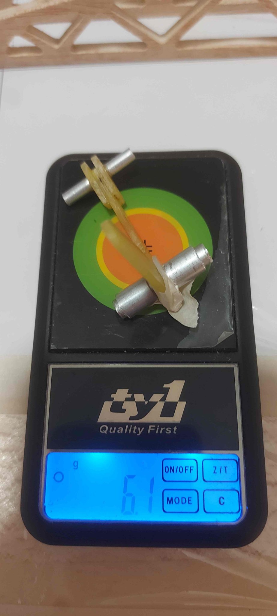

Suivant vos conseils, j'ai donc dégagé mes roulements agricoles, et mis à la place deux bouts de tube alu qui feront office de paliers :
14 grammes de gain sur la pièce elle-même, et donc suivant mes calculs savants 33.6 gr de moins à mettre dans le nez pour centrer l'engin.

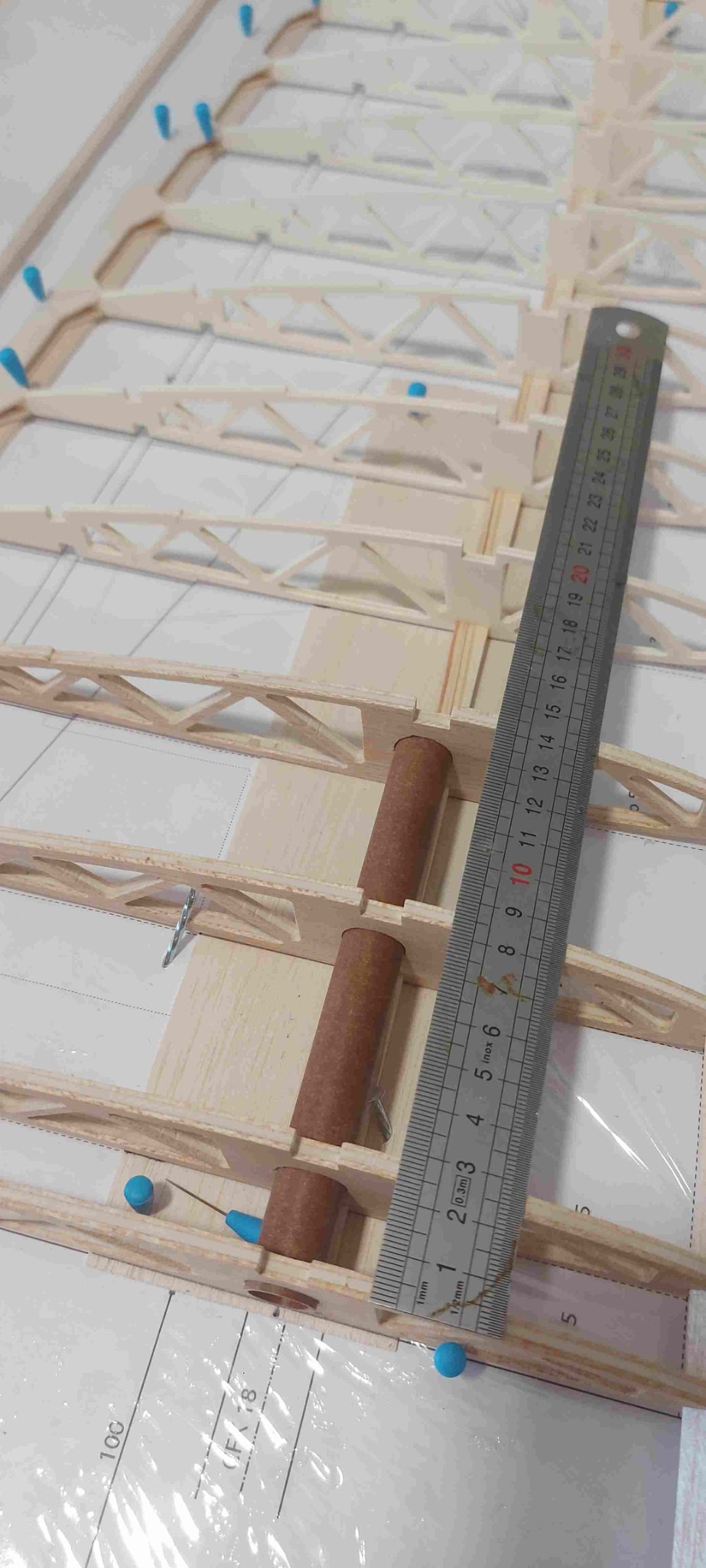

J'ai donc commencé les ailes, je me pose une première question. Voici une photo du fourreau de clé d'aile :
clé d'aile.jpg (219.14 Kio) Consulté 5008 fois
aile début.jpg (195.24 Kio) Consulté 5008 fois
Ce sera une clé en alu de 16mm. En respectant le plan sa portée est de 15cm dans l'aile, et 10cm dans le fuselage. L'aile fait 1.90m, et le planeur fera dans les 3.5 kg.
Cela vous paraît-il cohérent?

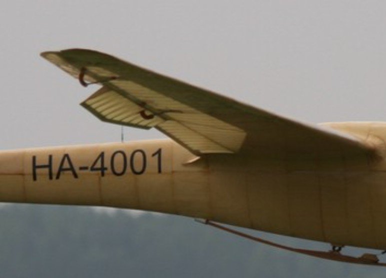

Et autre petite question.
Voici une photo d'un Nemere en version 5m d'envergure, le constructeur a séparé les ailerons en 2 pour avoir la fonction croco et assurer ses atterrissages sur les pistes courtes :
ailerons séparés en 2.jpg (30.54 Kio) Consulté 5008 fois
Je me dis que ce n'est pas idiot de faire la même chose.
Voilà la question : les ailerons du Nemere font 1.2m de long, quelle serait la bonne proportion entre aileron et volet?

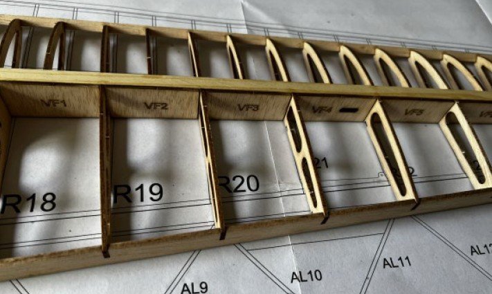

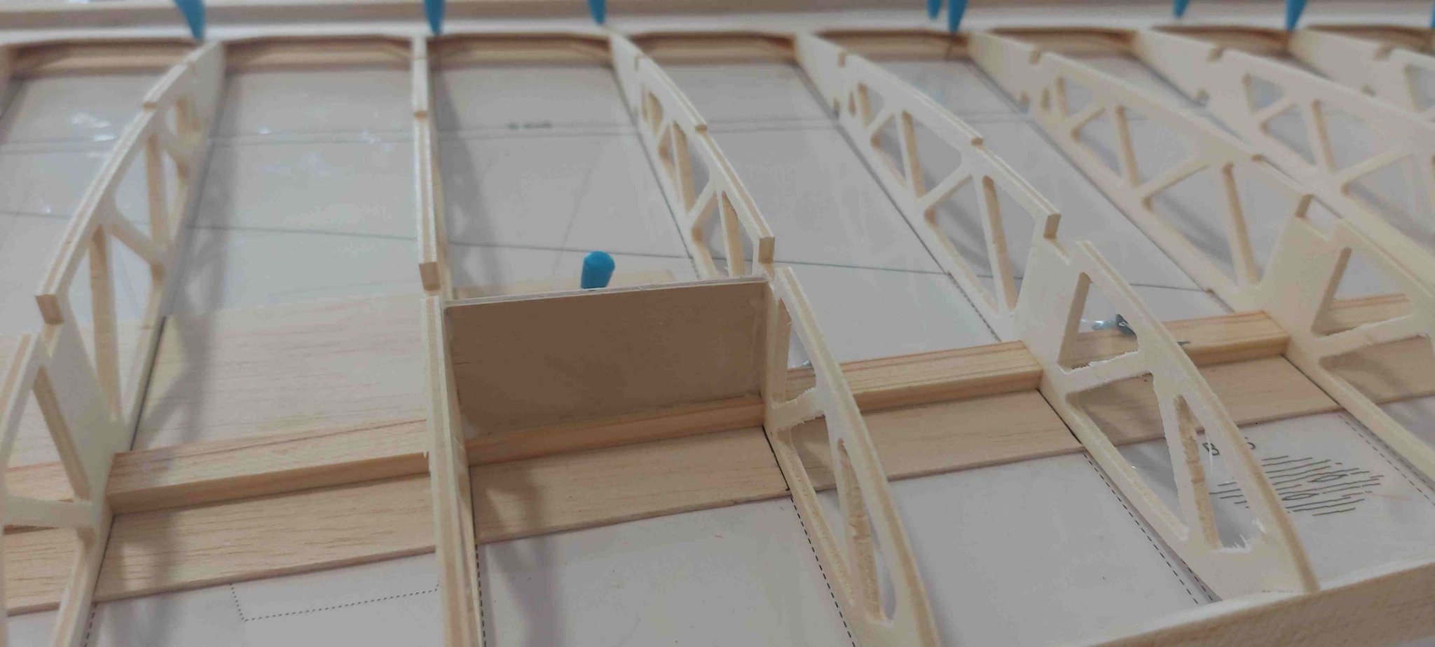

J'attaque le cloisonnement vertical entre les nervures, pour former une poutre en I .
cloisons verticales longeron.jpg (165.11 Kio) Consulté 5005 fois
Sur le plan, le caisson qui enferme la clé d'aile est en contreplaqué 3mm, ce qui me paraît pas mal au vu de ce que j'ai pu voir sur les forums.
Il est ensuite indiqué d'utiliser du balsa 2mm pour le cloisonnement vertical du reste du longeron.
Ca me paraît faible, en comparaison du Kranich où (pour une aile d'1.50m et un poids de 2.7 kg) les parties verticales du longeron sont en pin sur toute la longueur de l'aile, avec du balsa vertical 2mm en avant du longeron entre chaque couple sur les 2/3 de l'aile.
Là j'ai commencé en CP 2mm. Quel est votre avis sur la question?
Voici des photos du longeron du Kranich : baguettes de pin 2x8 mm, partie verticale en pin, et balsa 2mm entre nervures :

Sur le Nemere, les baguettes de pin sont en 5 x 10mm, et les nervures en CP 3mm.

le cloisonnement vertical est structurel. Anti écrasement. Donc en balsa, si les fibres sont verticales, pas de soucis.
Pour la clef d'aile, Olivier va te répondre, il a une formule, je crois que Michel aussi, mais ça semble bon. Ca fait peur, mais ça marche (jusqu'à maintenant)

OK bon, je vais faire comme sur le plan, mais je suis tenté d'allonger tout de même la clé de 10cm côté aile, avec un caisson dégressif. Sur le Kranich c'est du 12mm sur 25 cm, là à l'oeil je trouve que 15 cm ça crée un sacré plan de rupture sans transition.
Bon je compare ça à mon expérience navale, et je sais que j'ai tendance à construire trop solide. Avec l'adage maritime toujours en tête : "trop fort n'a jamais manqué", qui ne s'applique sans doute pas à l'aviation sans créer des enclumes...

D'après la photo, on dirait qu'il a fait en gros 1/3 aileron 2/3 volet, ça me parait bien.

Et côté échantillonnage du longeron, est ce que ce que j'ai écrit est compréhensible?

ce serait pas plutôt 1/3 volet, et 2/3 ailerons?

comptes les nervures Jeff, Mitch est pas dans le faux
Ceci dit, avec les mixages modernes, on fait ce que l'on veut

Merci pour vos réponses, c'est vrai qu'avec la programmation de la radio je peux faire ce que je veux.
Mais donc pour la fonction croco, vous confirmez qu'une proportion 1/3 ailerons et 2/3 volets est une bonne base?
Re: PLaneur NEMERE
Message non lu par Michel Jugie » 20 janv. 2026, 21:03
La proportion volet/aileron soit 2/3 volet pour 1/3 aileron me semble trop faible en aileron..
S'il est vrai qu'avec la programmation on peut faire des mixages, en regardant les planeurs modernes, on n'est pas loin de 50/50 %, soit autant pour les volets que pour les ailerons.
Cela dépend beaucoup du type de profil, ( accepte-t-il les volets ?), du comportemnt voulu sur l'axe des ailerons.
Pour une maquette, pas destinée à la voltige, je mettrai moins d'aileron que de volet, c'est un choix personnel de conduite de l'engin, 40% en ailerons, 60% en volets.
Le fin mot de l'histoire, est-ce que la structure de l'aile ou sa forme te permets de faire comme tu le désires ?

Bonsoir Michel,
Oui, au niveau construction je peux faire ce que je veux au niveau des proportions, j'ai 1.2m exploitables comme je le souhaite.
Si mon raisonnement est bon, vu qu'en vol je pourrai coupler, la problématique se situe sur la question d'obtenir un bon ratio ailerons/volets uniquement sur la phase croco atterrissage.

Donc, Pierre, pour la question de mon longeron d'aile, pas besoin que je continue en contreplaqué pour les cloisonnements verticaux, je peux faire ça en balsa 2mm et ça serait suffisant?
Pour résumer ça fera une poutre constituée de deux baguettes 5x10 mm en pin, avec du balsa 2mm intercalé entre des nervures en contreplaqué 3mm.
Ou alors je fais un truc un peu progressif : quelques intervalles en ctp 2mm pour prolonger le caisson de clé d'aile, puis ensuite du balsa, comme ça ça donne une souplesse progressive.

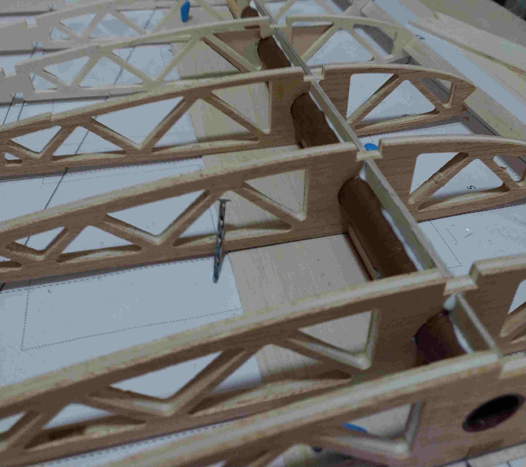

Pour ton longeron ,comment je pratique sur la plupart de mes modèles
je coffre avec du ctp1.5mm et du balsa1.5mm fibres verticales les longerons sans mettre le deuxième longeron
Le collage doit être le plus étanche possible, car sur la partie ou il y a le fourreau d'aile, j'injecte de la resine epoxy liquide
1mm sera laissé libre de chaque coté du fourreau pour que la résine s'infiltre entre le fourreau
Tu peux faire cette opération en plusieurs fois car la résine s'échauffe fort
Tu arrives au niveau du deuxième fourreau
Tu mets le longeron avec sur le fourreau de la colle epoxy avec ajout de microballon pour rendre la solution pâteuse
Penses a mettre du scotch au cas ou la résine coule

Merci pour ces informations. Je vais effectivement noyer ma clé d'aile dans un caisson rempli d'époxy.
Quant à mon longeron, j'ai eu confirmation qu'utiliser CP 2mm pour le cloisonnement vertical, ça n'est pas forcément nécessaire. du balsa 2mm (fibres verticales, bien sûr), est suffisant.
Comme j'avais commencé en CP 2mm je vais laisser comme ça et finir en balsa 2mm, et faire pareil sur l'autre aile, bien entendu.
Voici une petite photo du cloisonnement vertical de part au dessus et au dessous (oui, ça ne se voit pas) de la clé d'aile, avant de commencer le caisson autour de celle-ci:

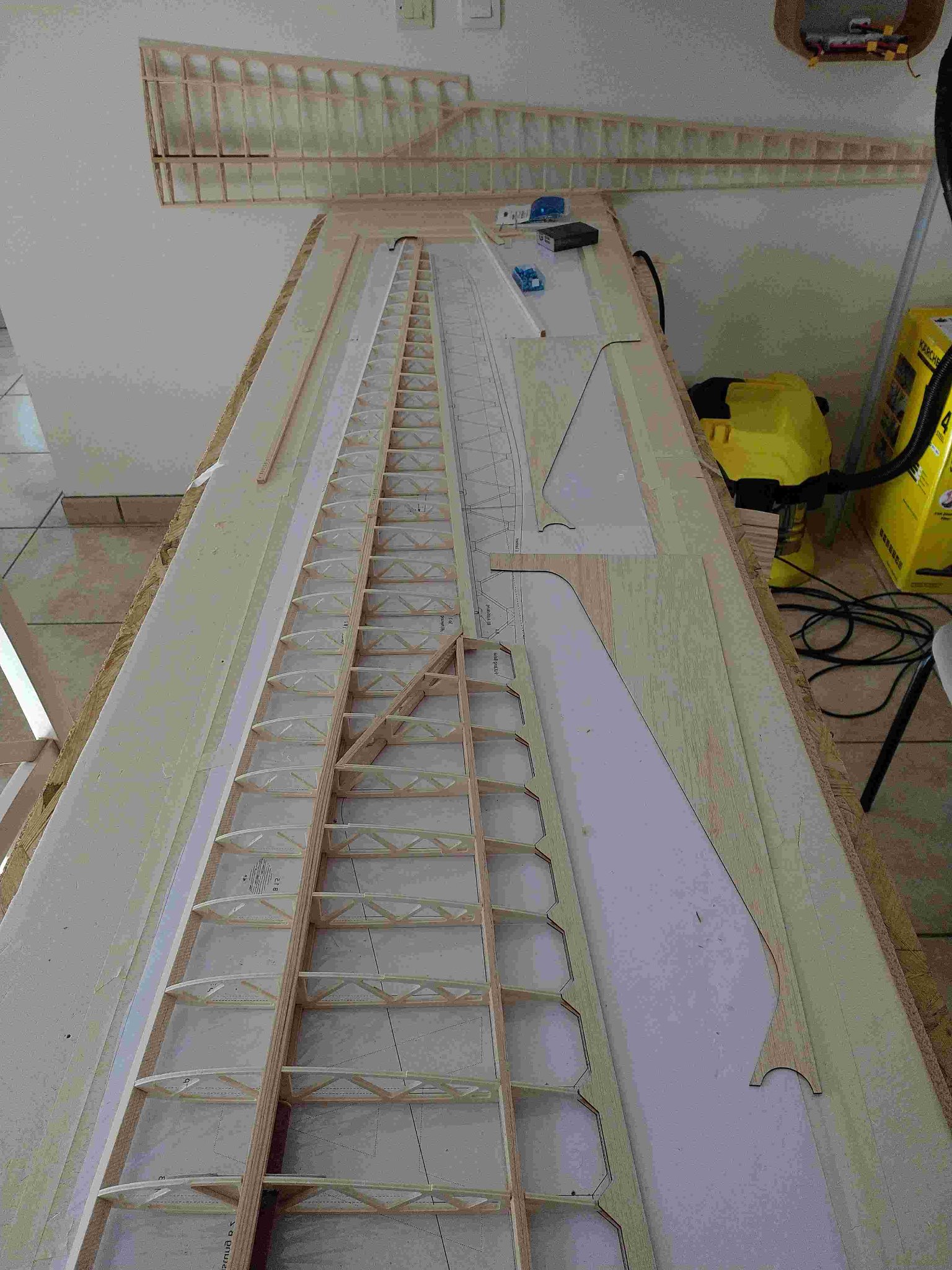

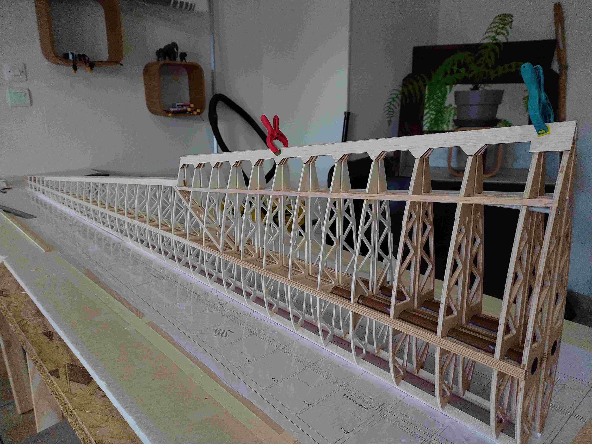

Un peu de progrès sur le Nemere. La structure de la deuxième aile est finie :
ailes et coffrages.jpg (526.89 Kio) Consulté 4505 fois
J'ai préparé une partie des coffrages, grâce au prêt extrêmement gracieux d'une machine de découpe laser...sur cette photo on voit aussi le coffrage du bord de fuite côté emplanture, découpé de même. C'est assez magique, cet outil!! J'angoisse déjà à l'idée de devoir me redébrouiller un jour avec mes petites mains... :D :D
Les coffrages sont en balsa 15/10. J'ai assemblé les planches entre elles avant découpe. On colle un scotch de masquage sur le joint, ensuite on ouvre les deux planches comme un livre, on met la colle sur les chants, on referme, on met bien à plat, on essuie et on attend que ça colle. J'utilise de la résine aliphatique.
Sur le Kranich je collais les chants une fois les coffrages en place, ça n'a pas bien marché...
Une petite photo des ailes :
ailes verticales.jpg (667.68 Kio) Consulté 4505 fois

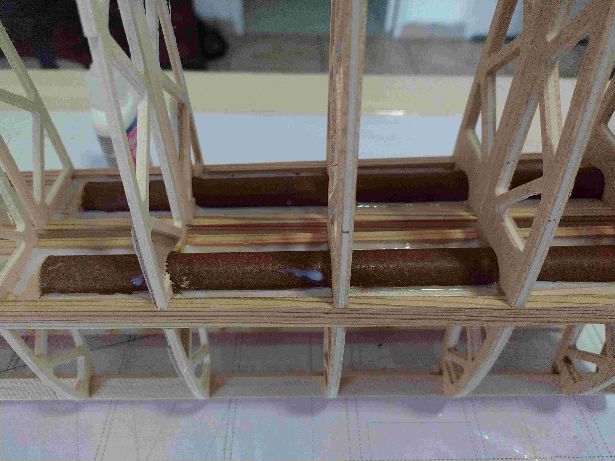

Et des fourreaux :
fourreaux clés d'ailes.jpg (558.56 Kio) Consulté 4505 fois
Je les mets dans cette position pour pouvoir parfaire l'étanchéité des collages au niveau des fourreaux (avec la superphatic aliphatic glue, bien liquide), ensuite je pourrai les retourner et couler de la résine époxy du côté bord d'attaque des fourreaux, et mettre ensuite en place le caissonnage du fourreau, uniquement côté bord d'attaque, suivant le plan.
