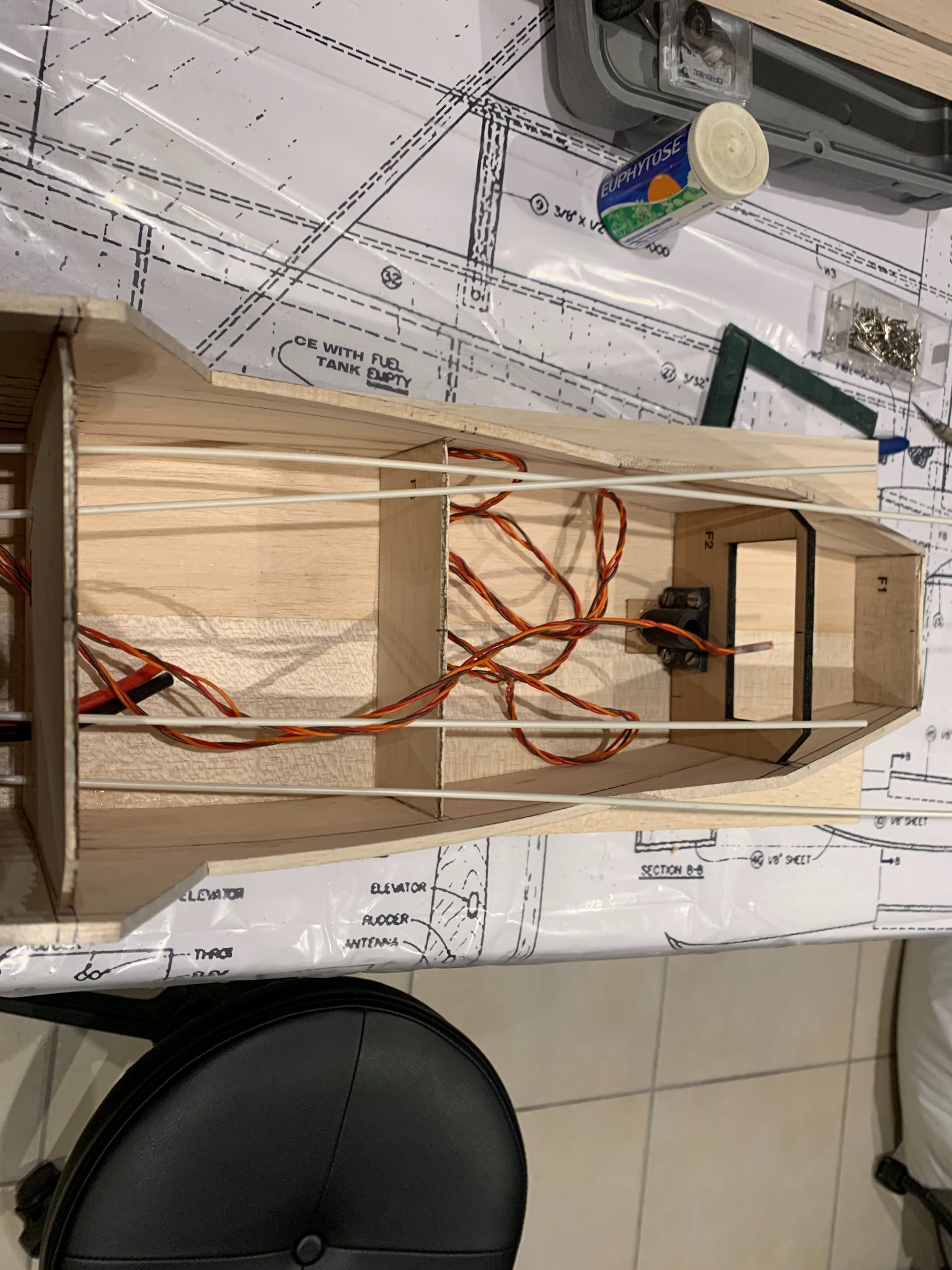

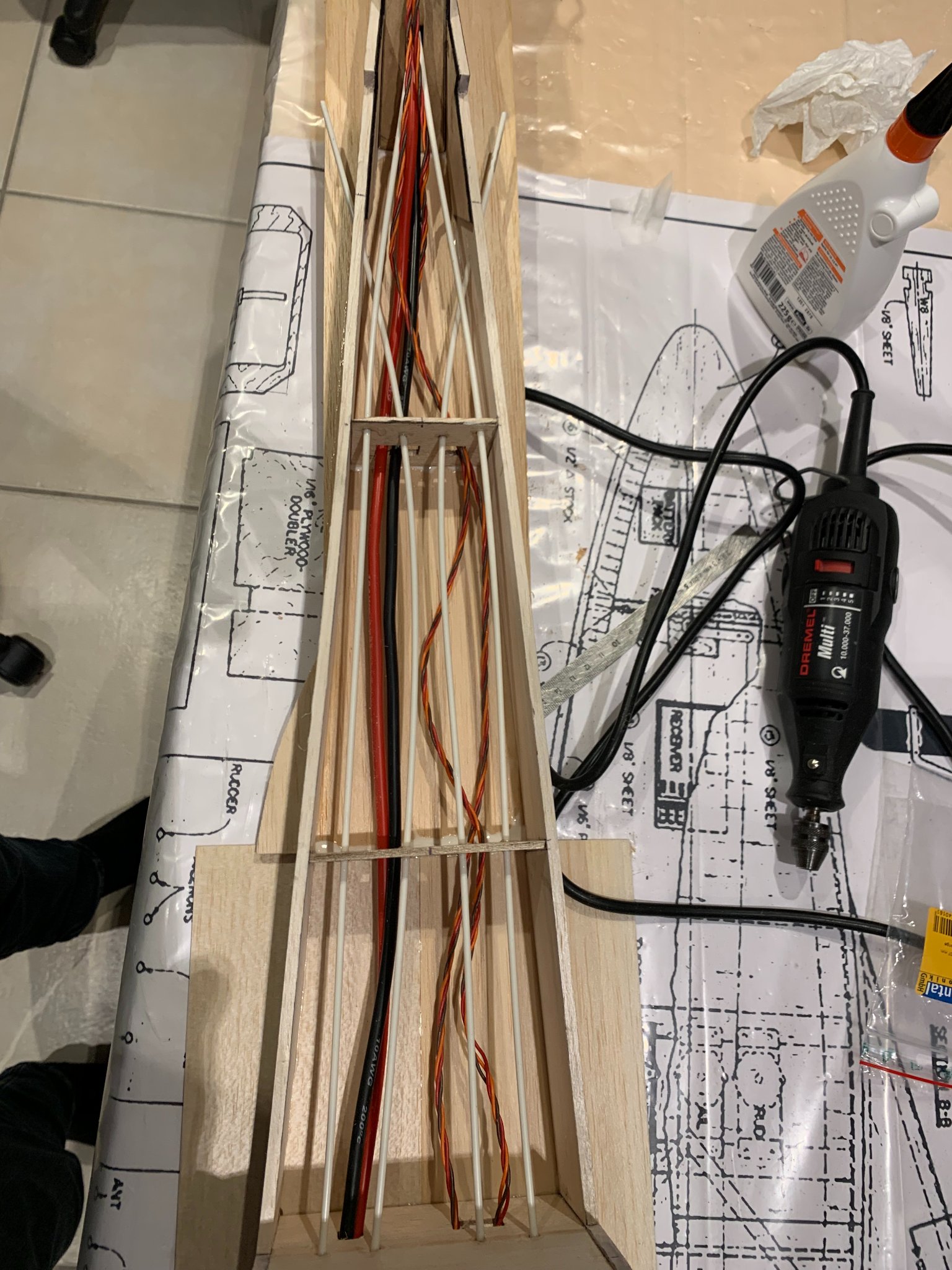

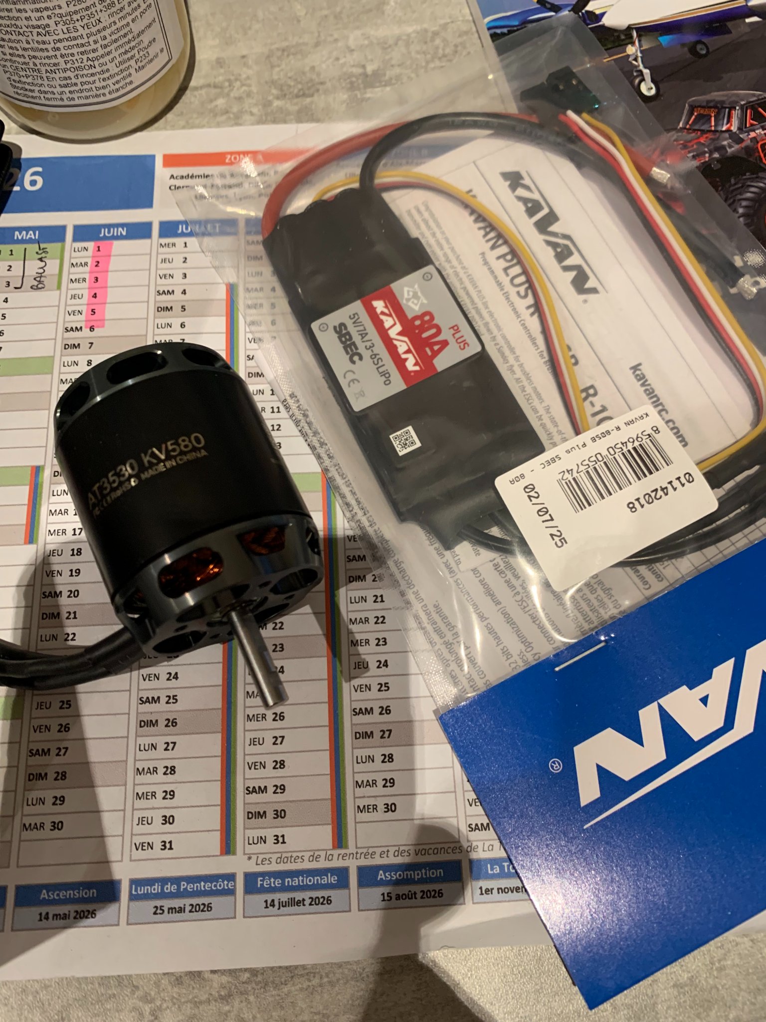

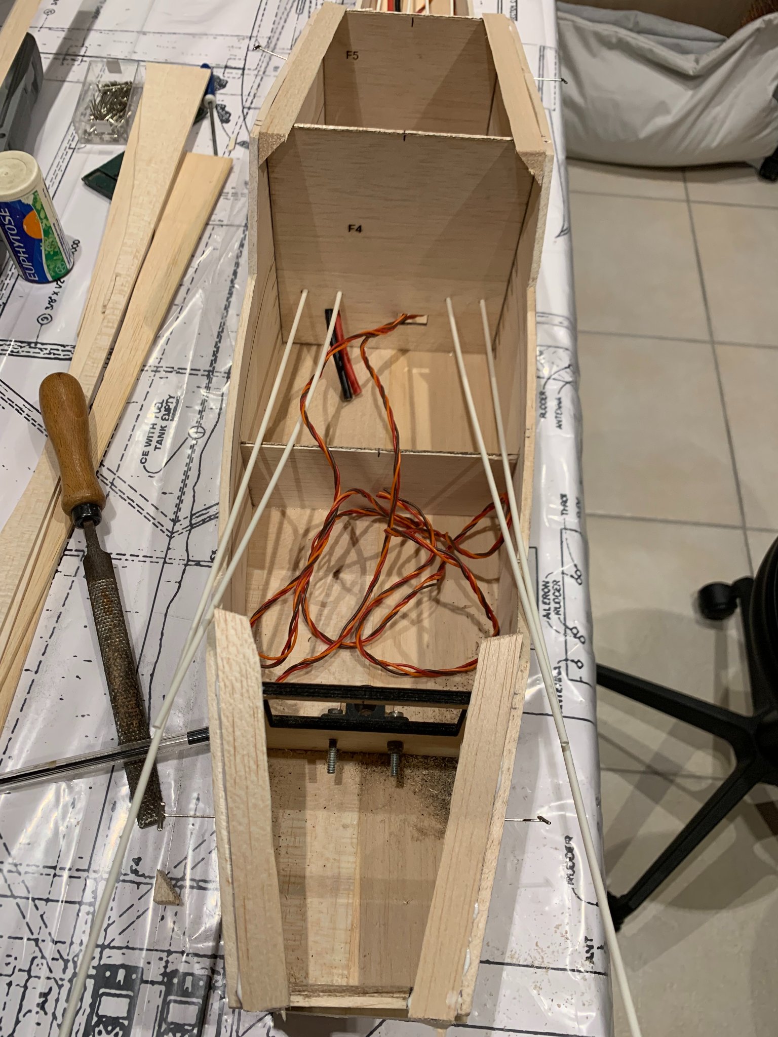

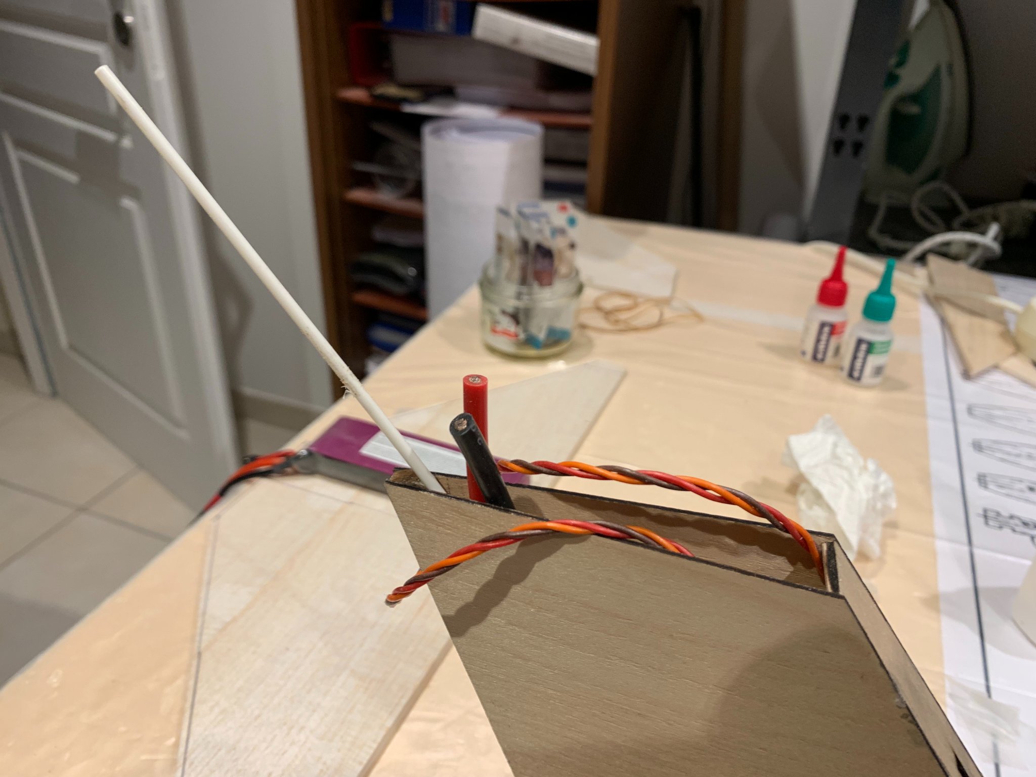

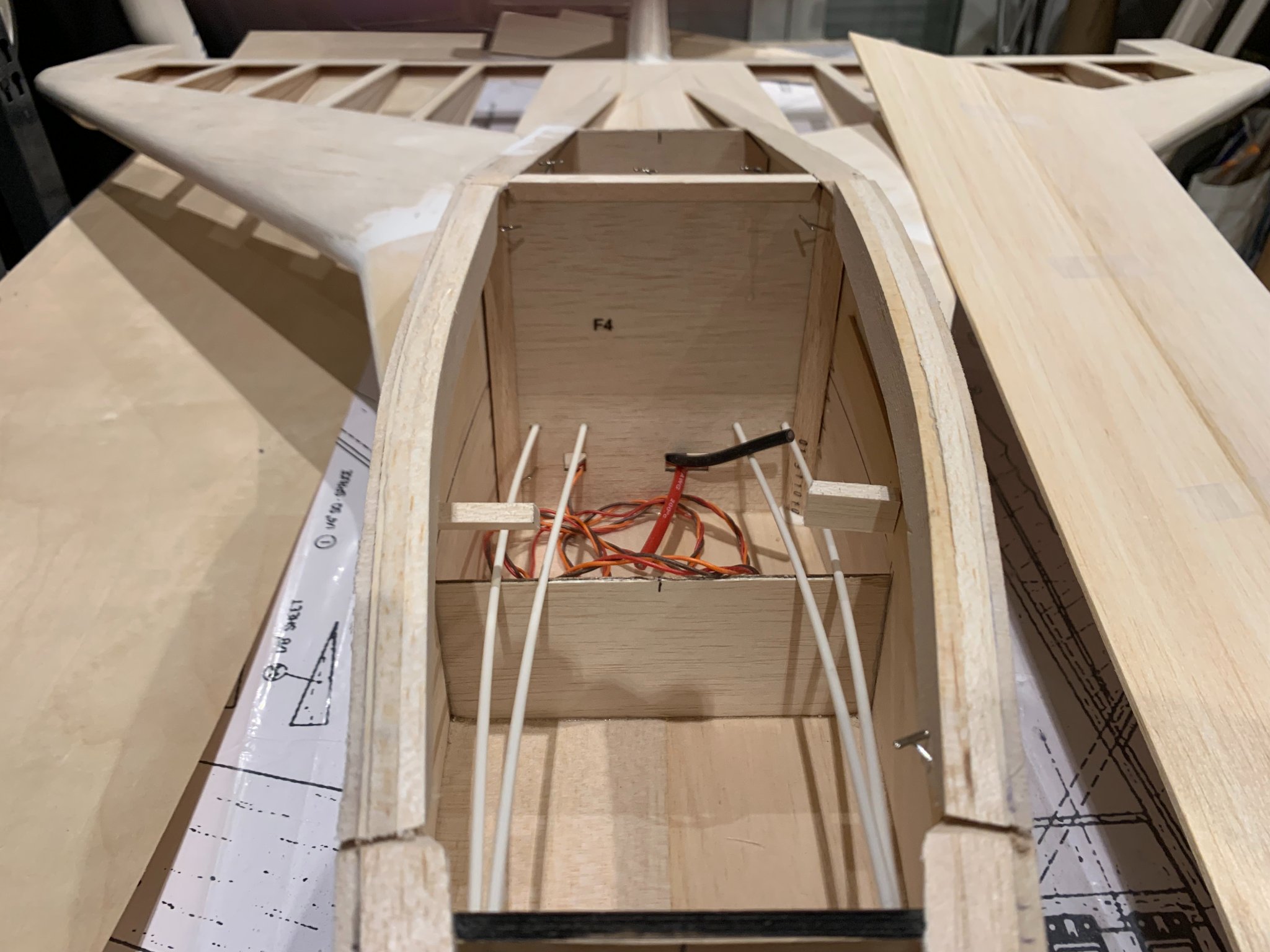

Reçu ce jour la commande Weymuller.
Avec plein de bois et la motorisation retenue pour l'outil, la même que celle du Firejet, sous 6S, 1400w Collage du fond du fuselage et placement des gaines de commandes.
Câblage en fil silicone 10AWG (j'ai vu large, mais il y a un mètre de fil) Du 6mm² Les plus attentifs auront remarqué mes baguettes triangulaires arrivées ce jour.
Alors, les plus suspicieux diront: mais pourquoi il y a 2 câbles de servos qui vont dans la dérive?
Parce que je suis ouvert à tout. En aéromodélisme, bien sûr.
Un fil servo pour l'ESC Kavan de 80A, et un autre, en attente, si pour raison de centrage, je dois mettre le servo de profondeur (Savöx de 50gr) dans la nacelle arrière, pour conpenser le poids de la lipo 6S qui sera devant...

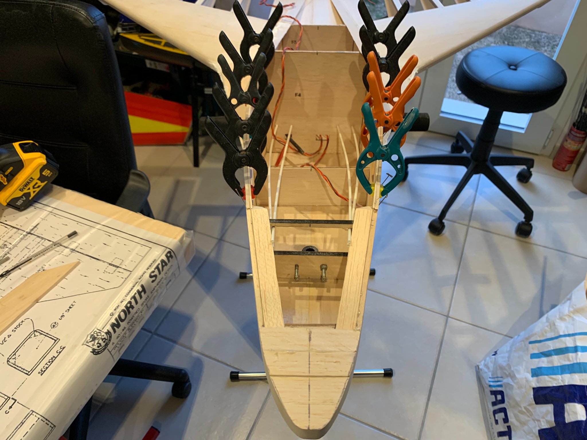

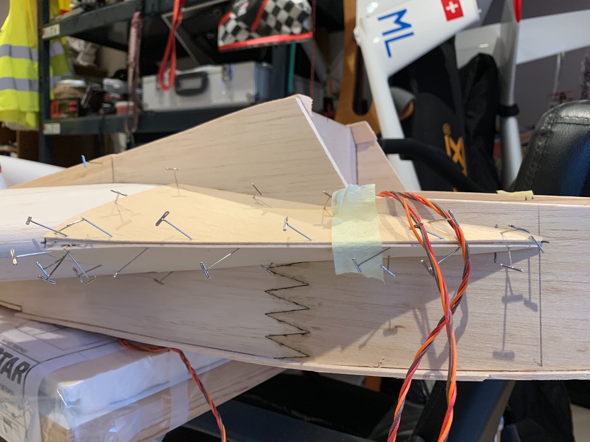

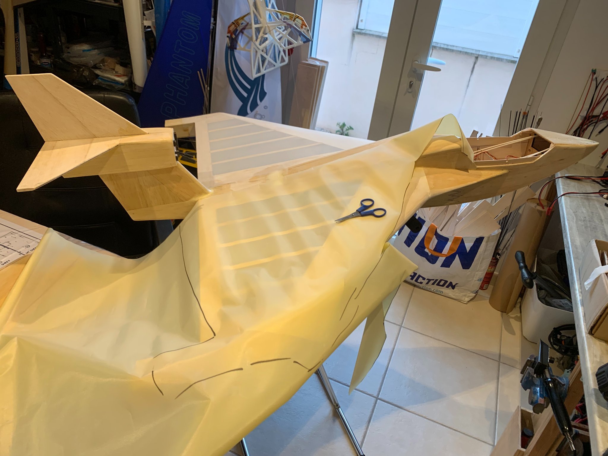

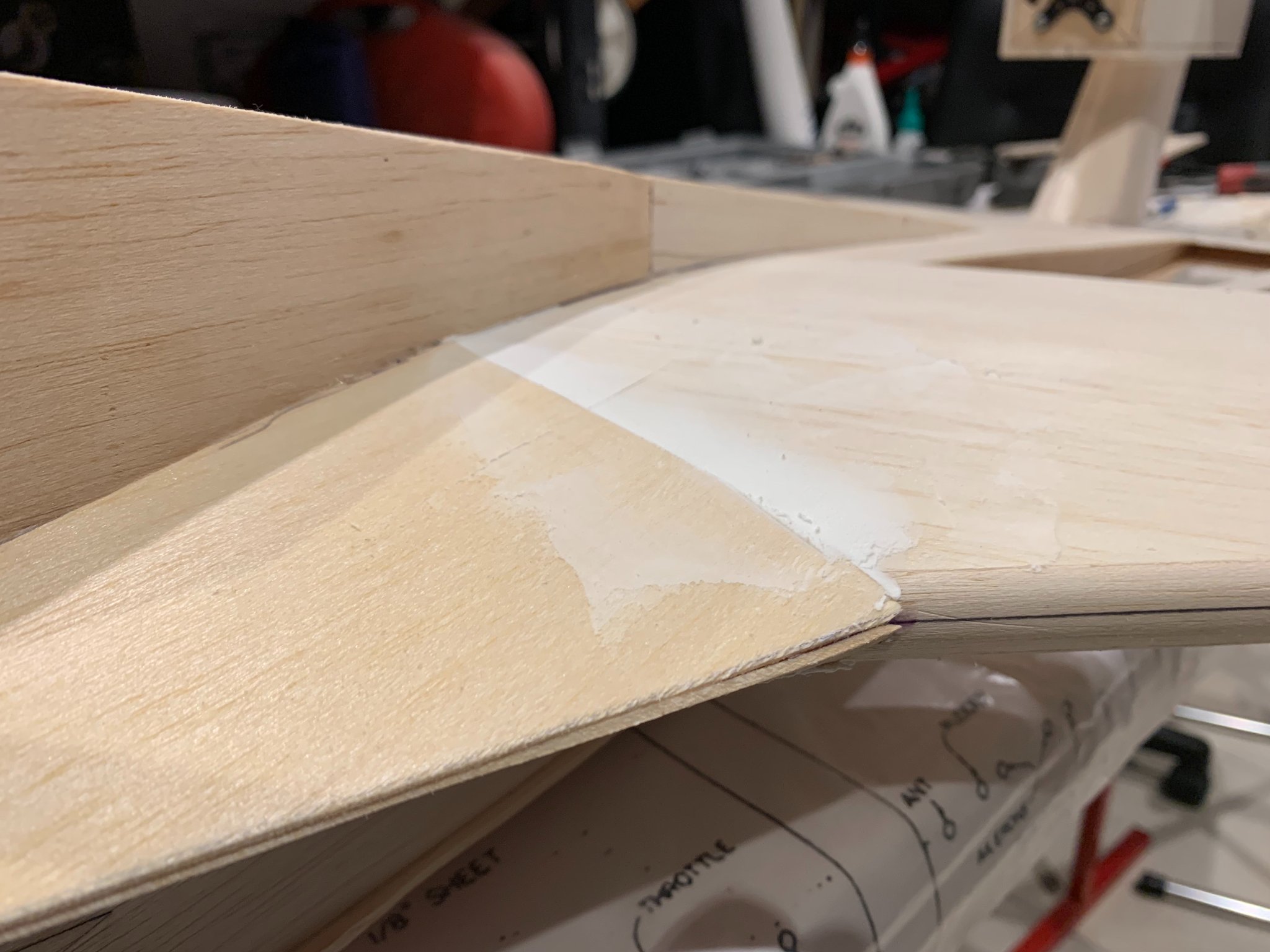

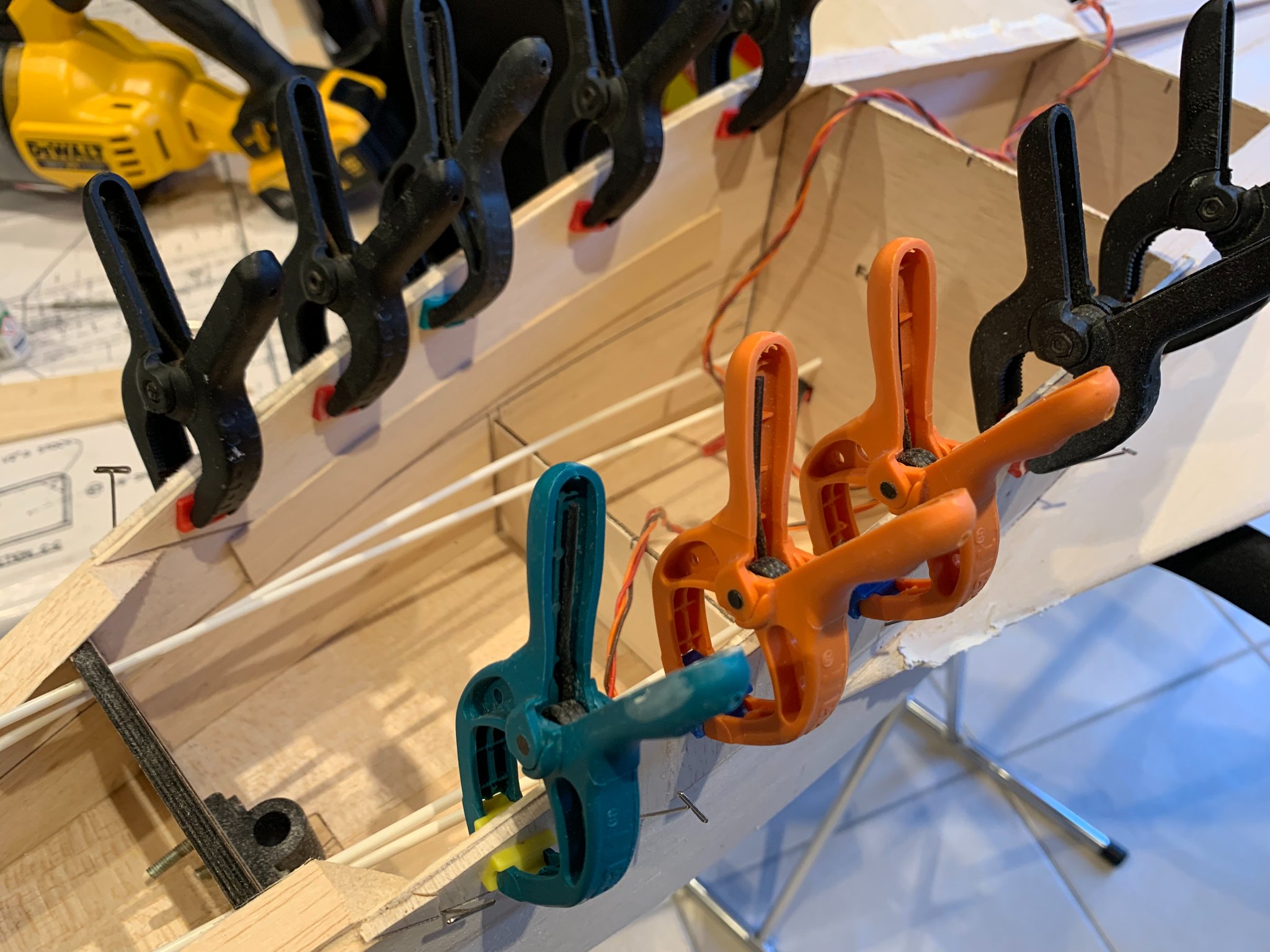

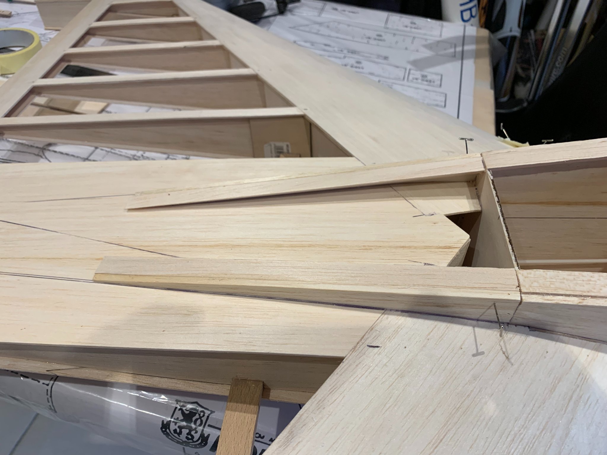

Un peu de collage aujourd'hui, avec ce beau temps.
Pose des flancs du carénage au dessus de l'aile, des apex de bords d'attaque, et renforts de dérive et son plancher. a ce sujet, il y a une erreur sur le plan (je crois) Les renforts de dérive sont en 5mm et pas en 3mm (pièces 26, fibres verticales)

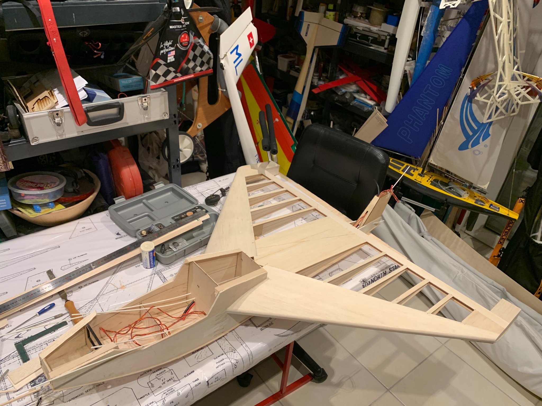

Dimanche pluvieux, mais dimanche heureux.

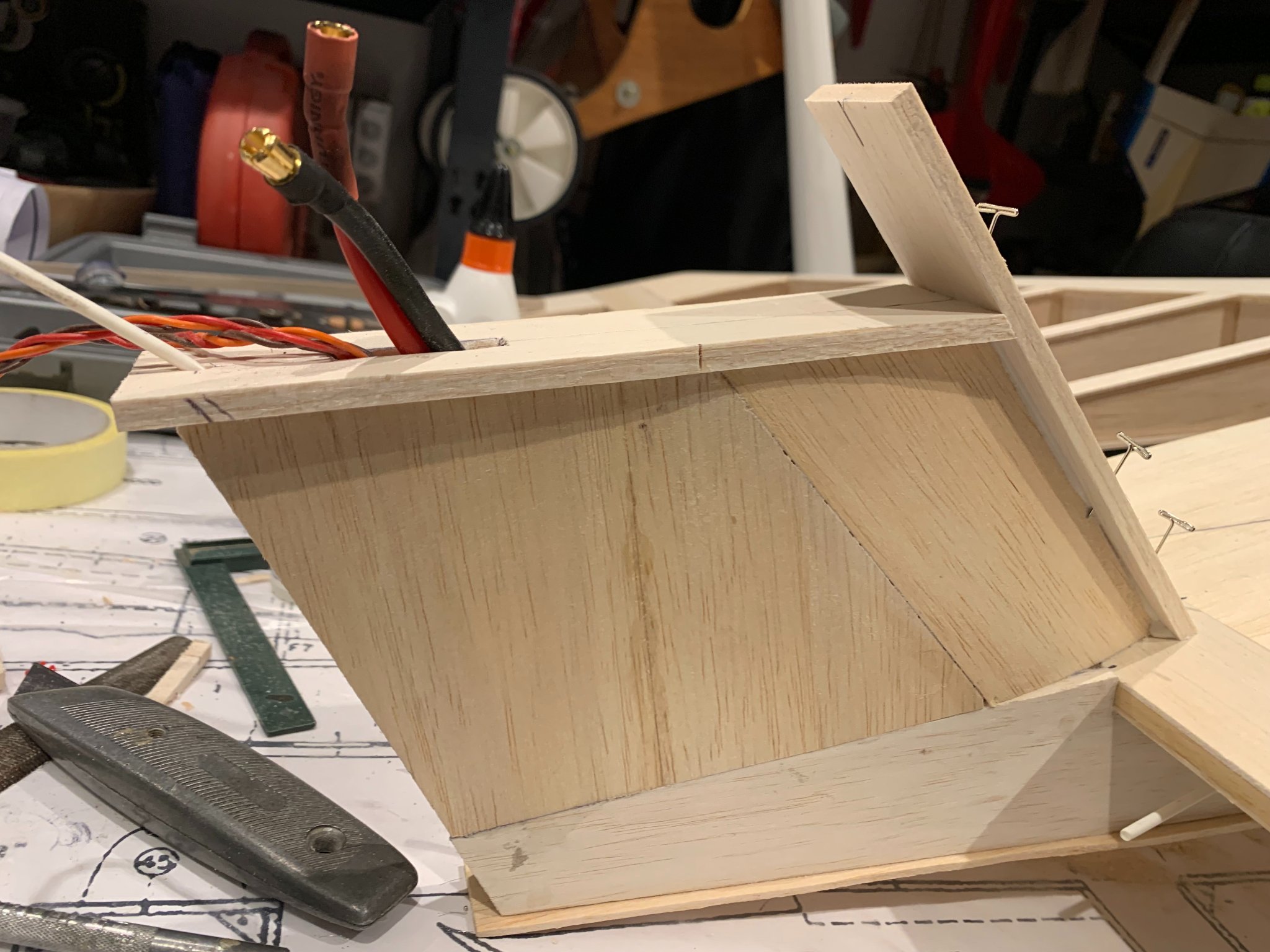

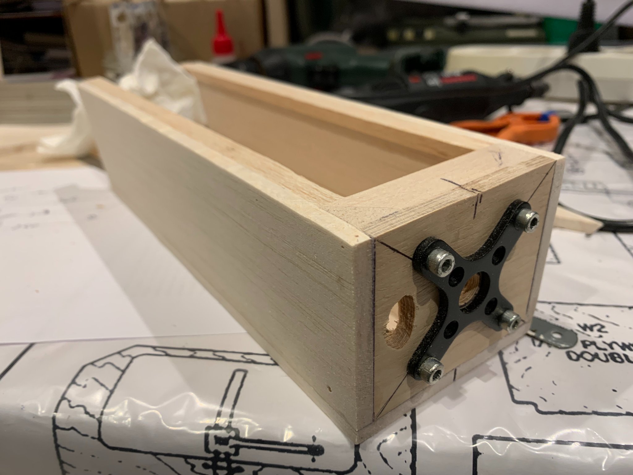

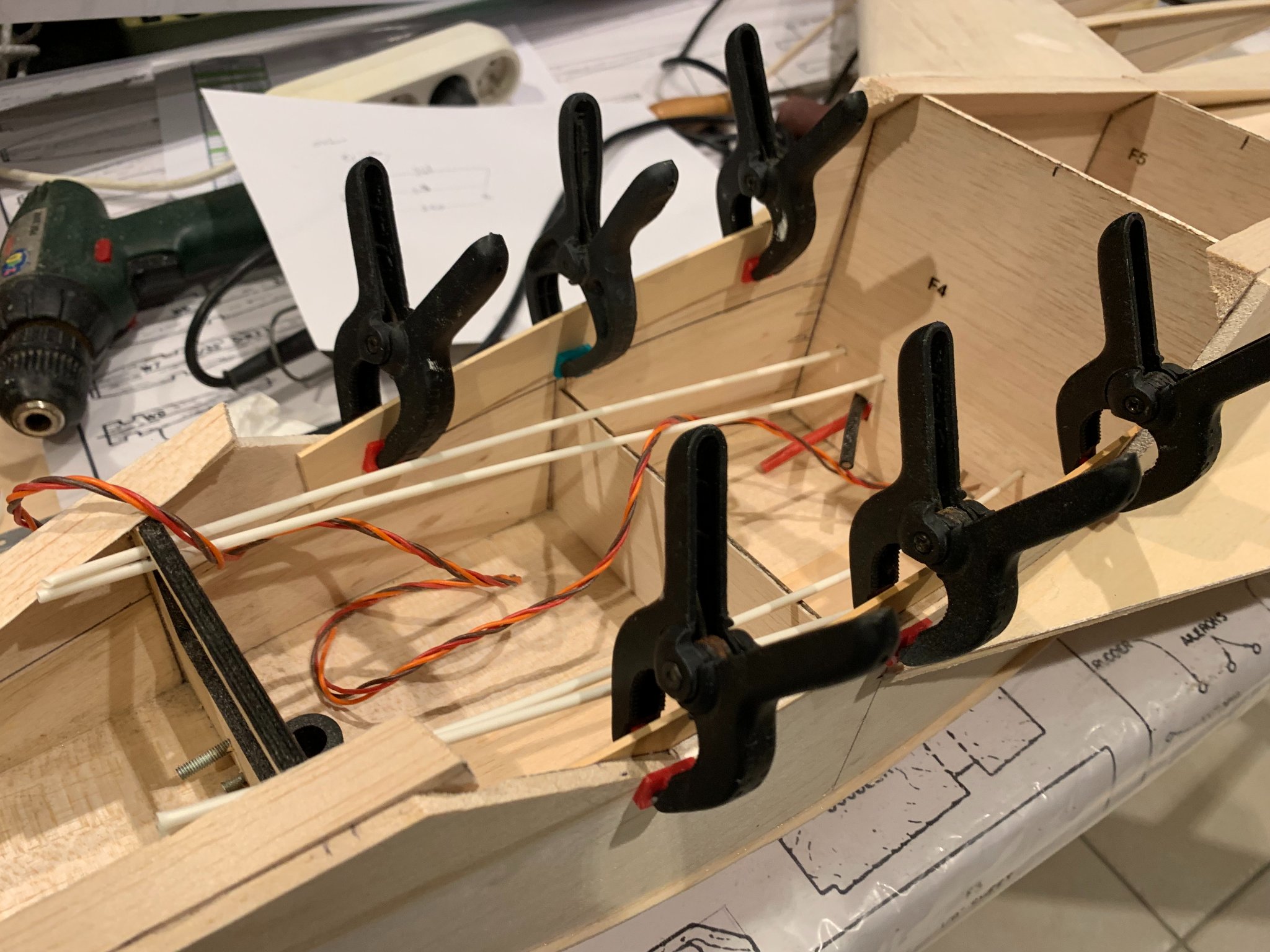

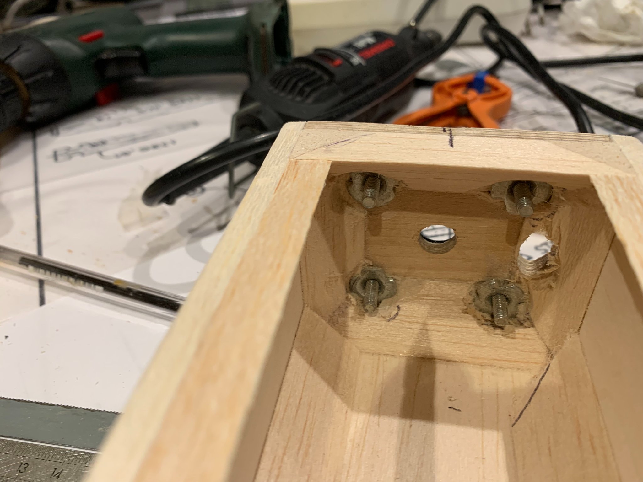

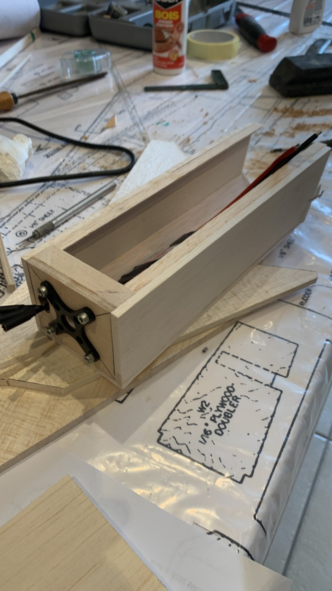

J'ai un peu avancé sur la nacelle moteur. Alors, le couple moteur est en ctp bouleau 5mm 10 plis. renforcé avec des baguettes triangulaires 15X15. Les écrous prisonniers sont bien fixés en force. Fixation moteur avec du 4mm tête Alen.
Les prises électriques entre les câbles silicone et l'ESC Kavan de 80A sont soudées. Du PK or 6mm (mâle) Ca va le faire avec le câble 10AWG qui supporte 3500w. Les plus observateurs auront noté que j'ai rajouté une nervure en 6mm sur le dessus de la dérive (en dessous de la nacelle moteur) Bé, c'est pour gagner de la garde au sol pour l'hélice! Le bord d'attaque de la dérive basse est en attente de mise en forme.
La nacelle sera collée à l'aide du laser pour être parfaitement alignée avec le fuselage qui est parfaitement tordu...
Entre temps, une éclaircie m'a amené à aller mirrir notre belle piste. Tout va bien. Il y a de l'eau à foison. des cascades de partout sous le barrage. Les sangliers portent une bouée. Pour ma part, le réchauffement climatique, avec mon vieux diesel, je ne veux pas en attendre parler cette année.
Là, je vous emboite C'est gratuit.
Tiens, le dérèglement de la nature, admire, 1kg en 1h.

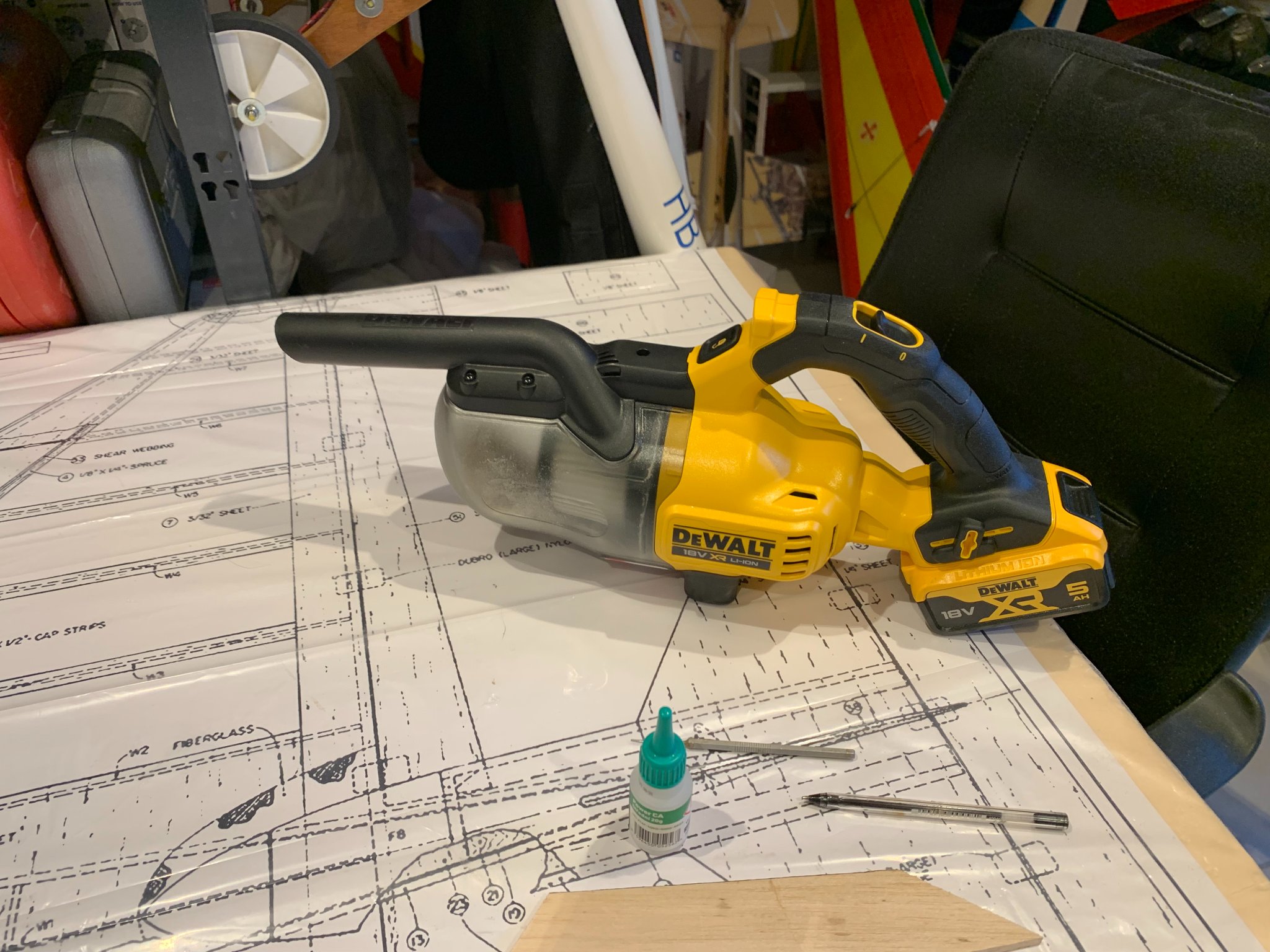

D'où, l'achat d'un suceur ce jour, qui m'a déjà niqué 2 épingles... Donc, la religion, rien à voir avec l'aéromodélisme.

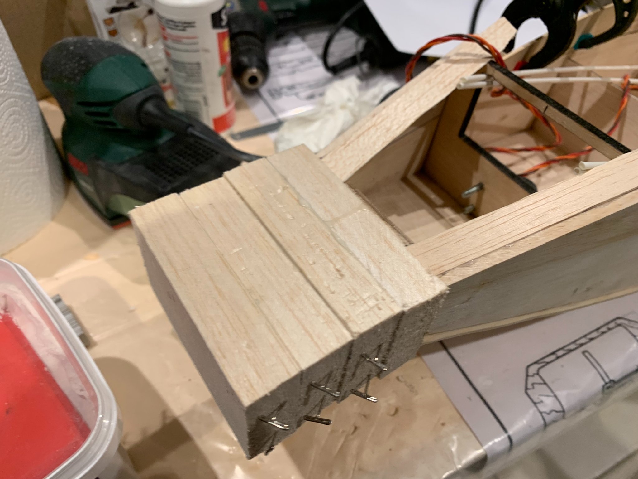

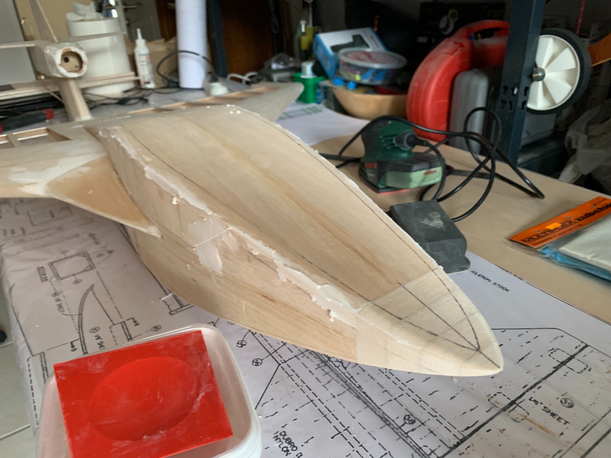

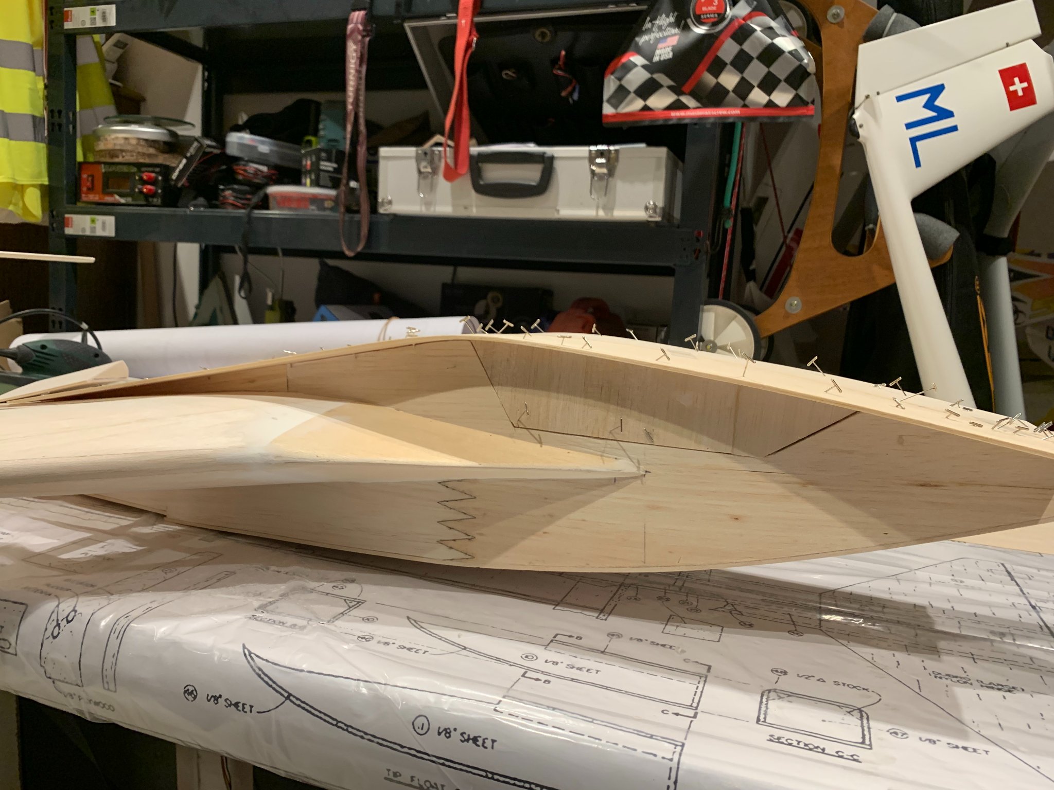

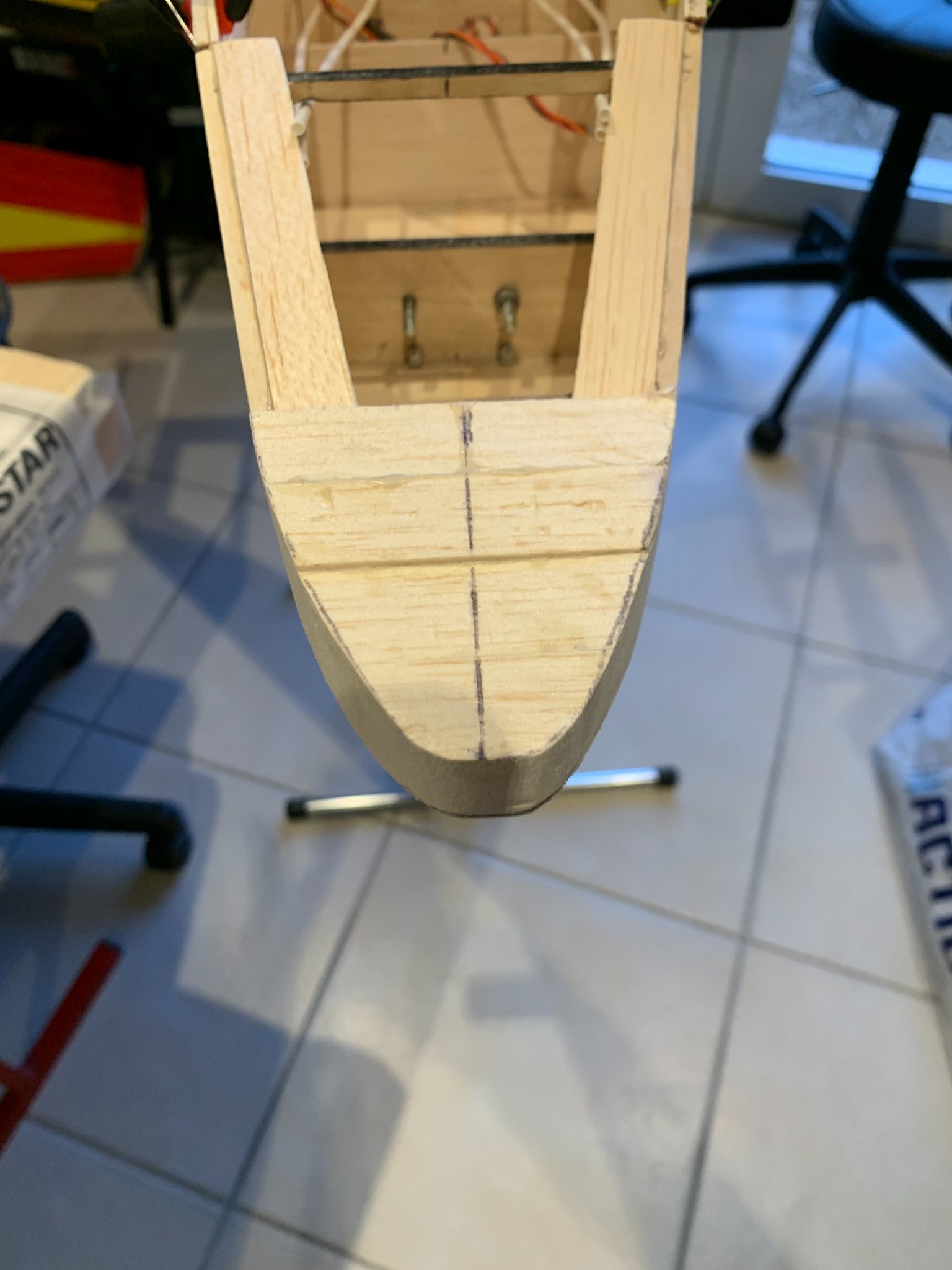

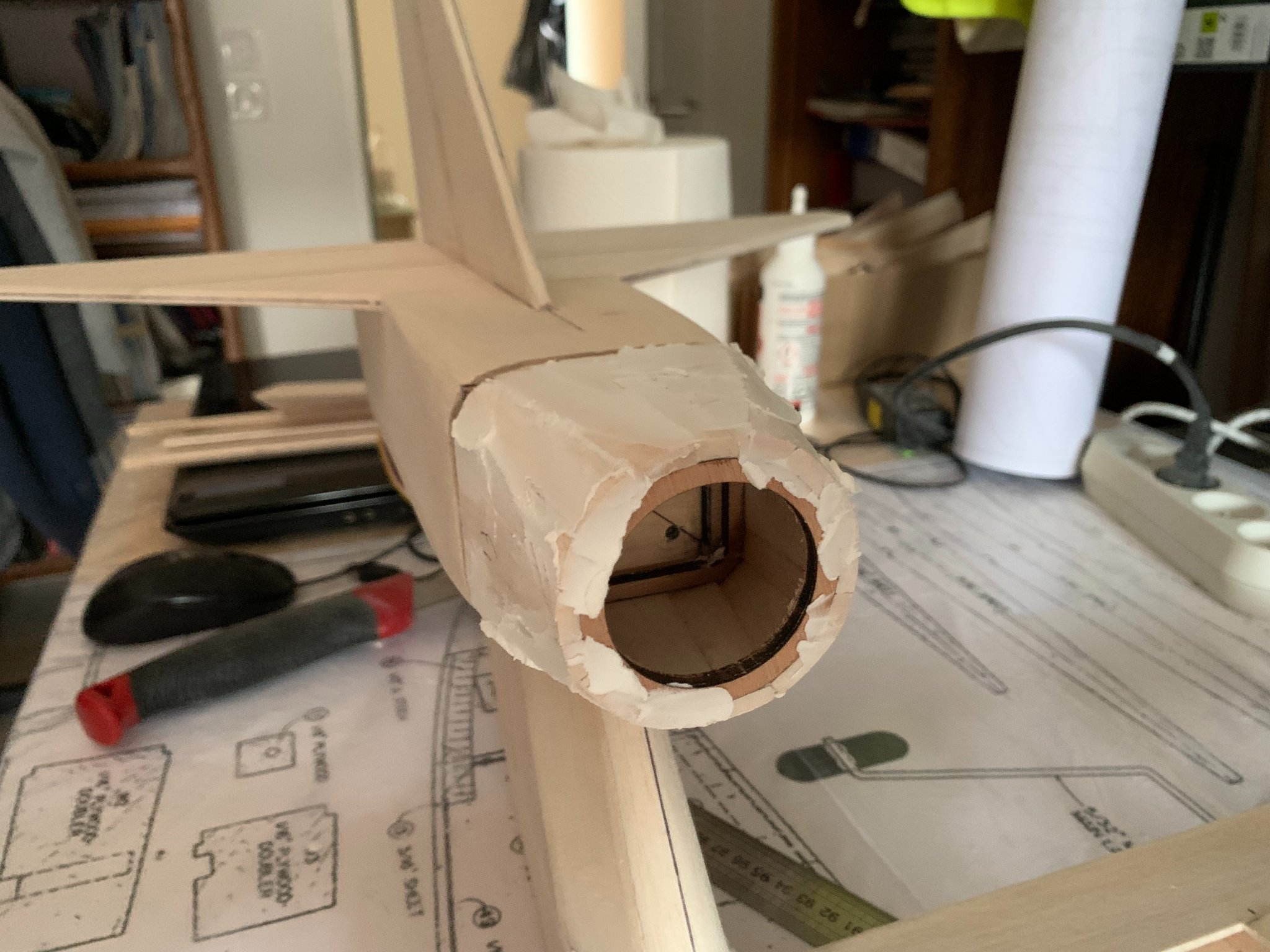

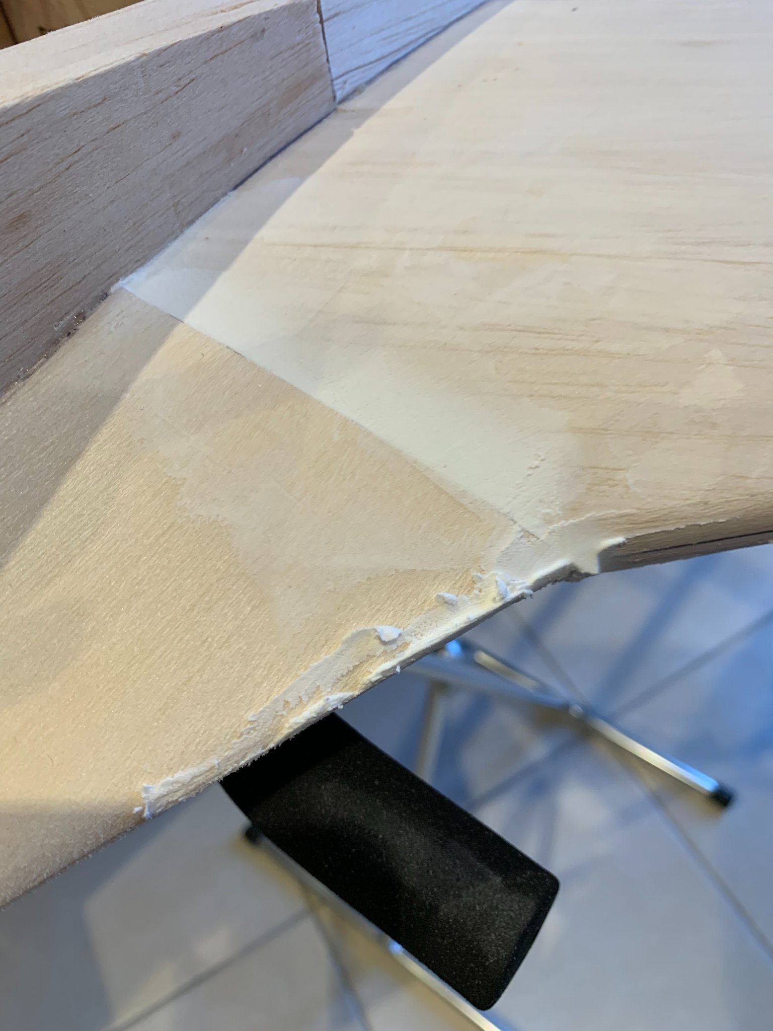

Alors, je ponças, je collis, je mastiqus. Verbes du quatrième groupe.

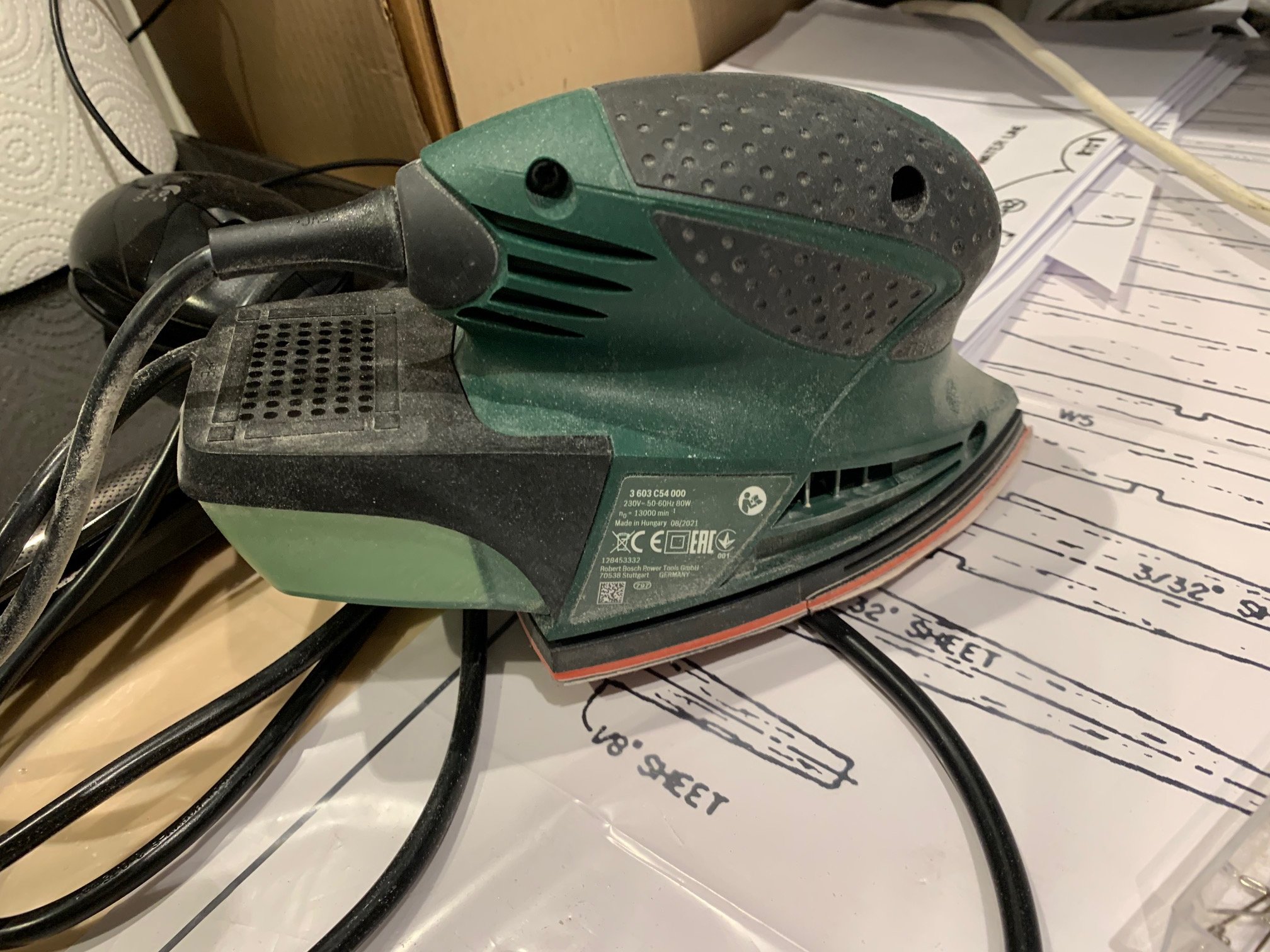

Le nez d'abord. Pas dur, avec l'aide de la souris (outil électroportatif, de bricolage) Pour le masticage, je passe par cet excellent produit, très léger, et qui se ponce rien qu'en le regardant. Les flans de la verrière sont en train de sécher.
Pour la courbure, ce n'est pas du 5mm, mais du 2mm et du 3mm, collés l'un sur l'autre.
C'est plus flexible.

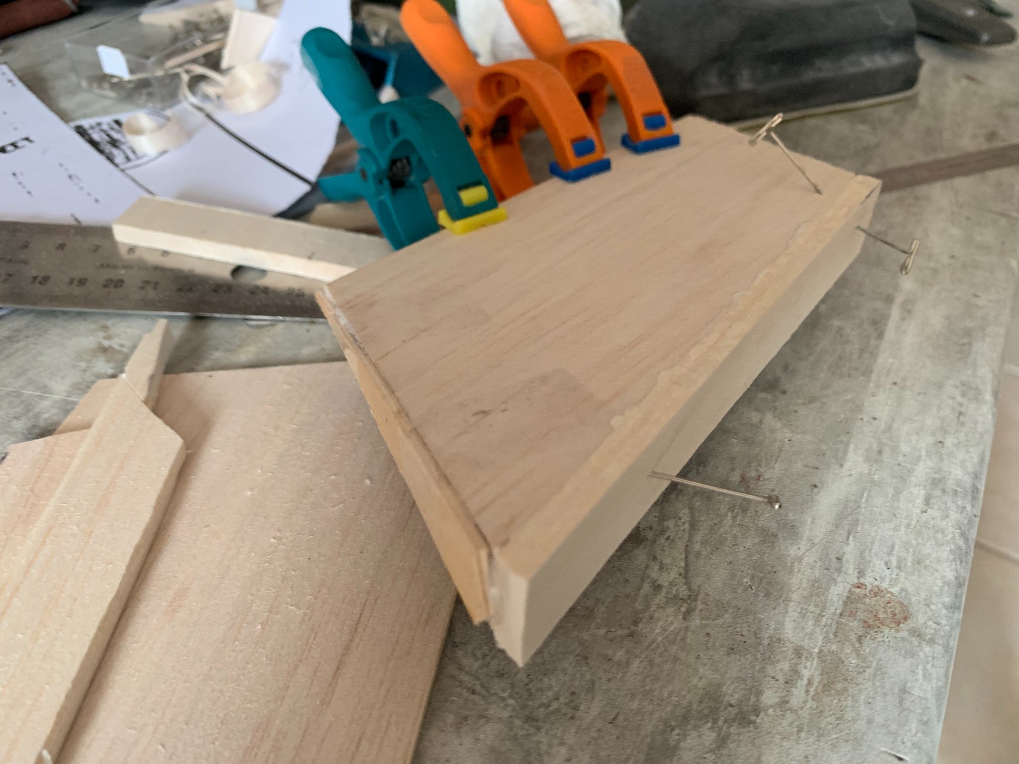

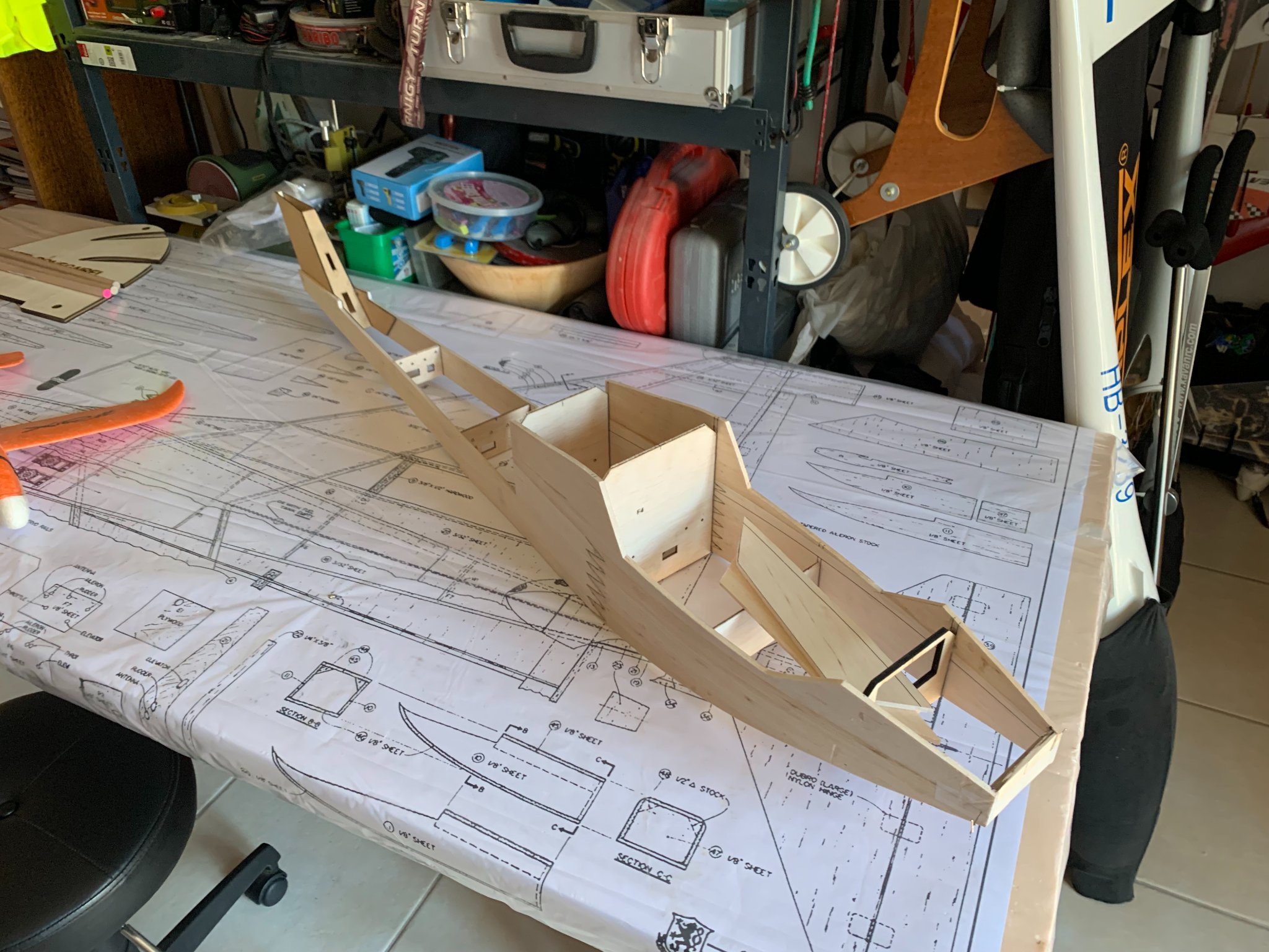

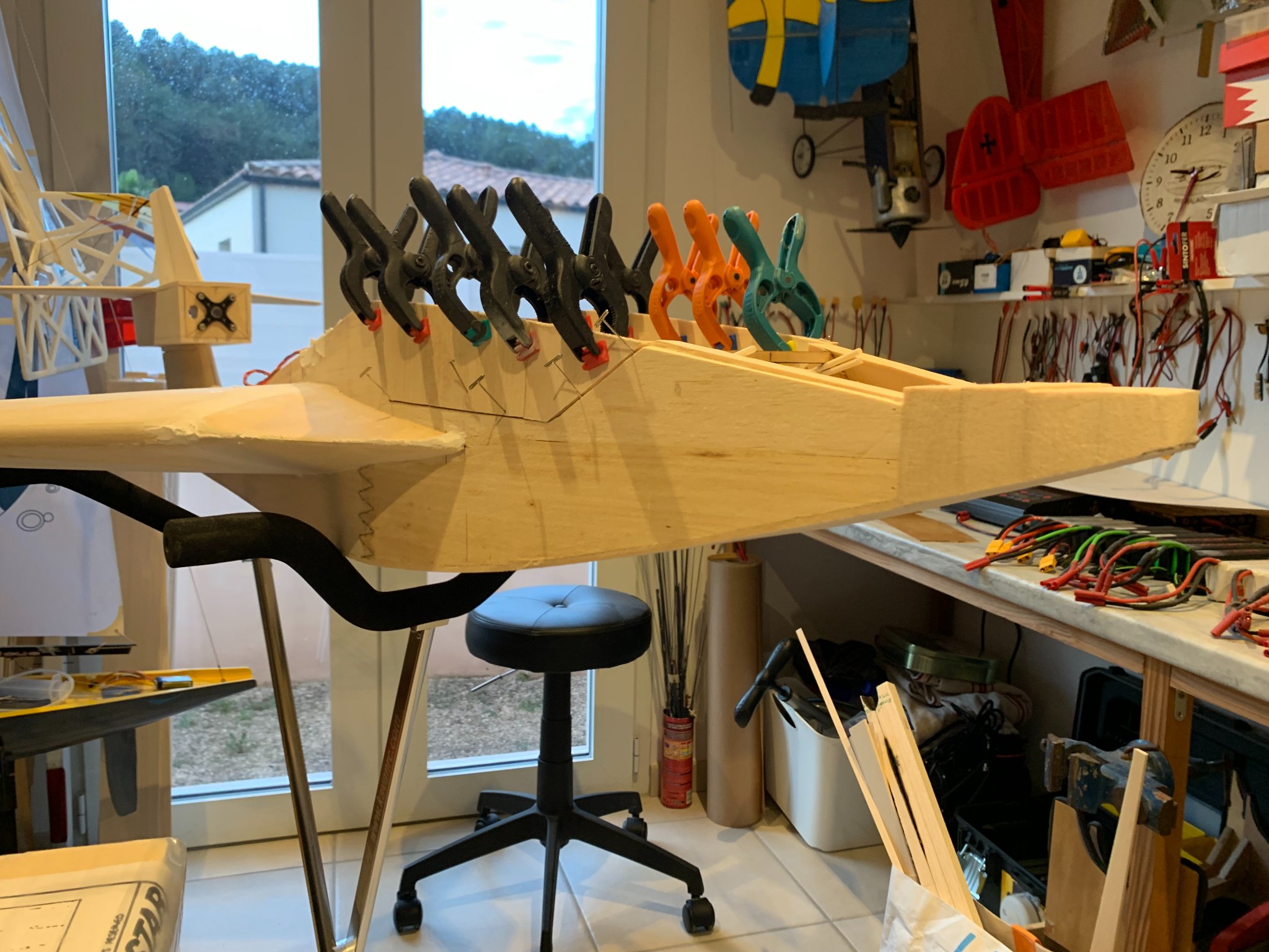

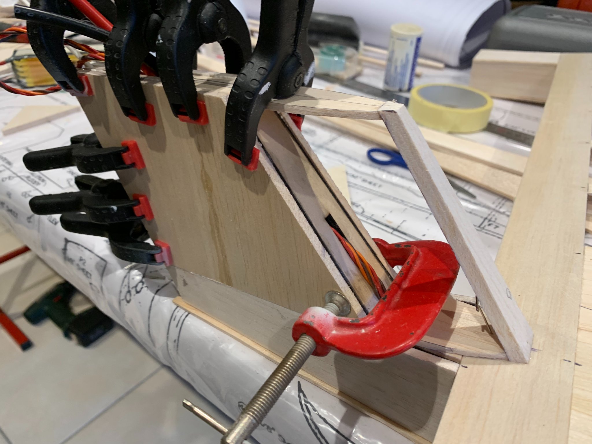

technique du lamellé-collé pour les flans de la verrière

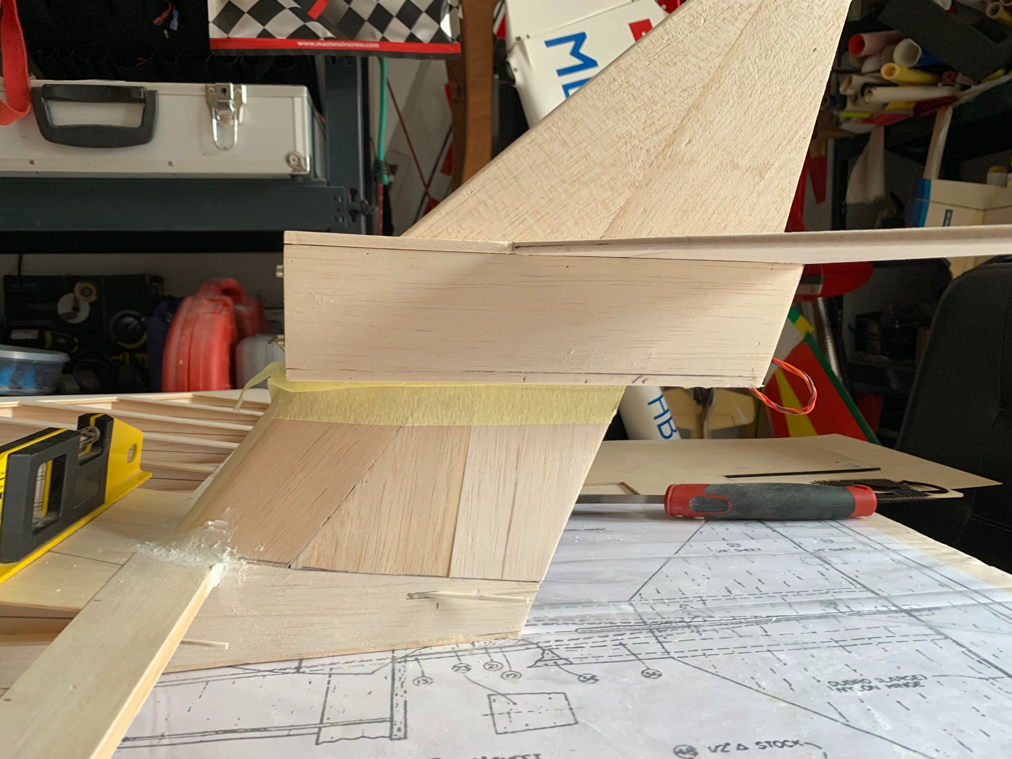

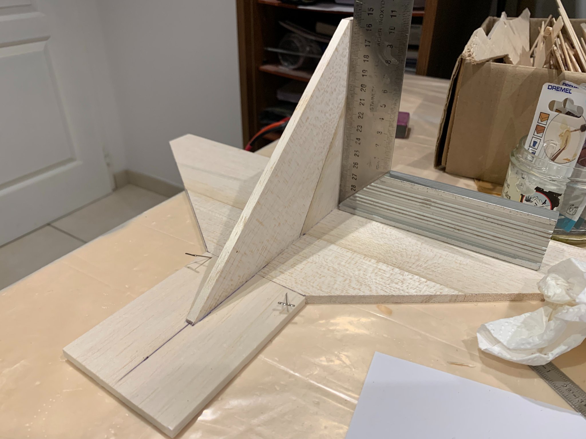

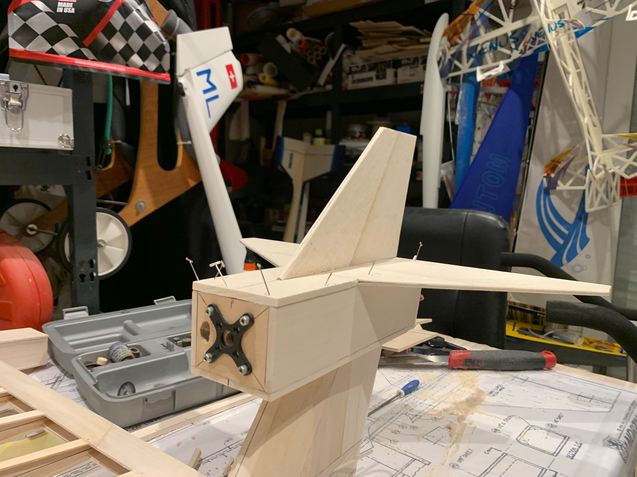

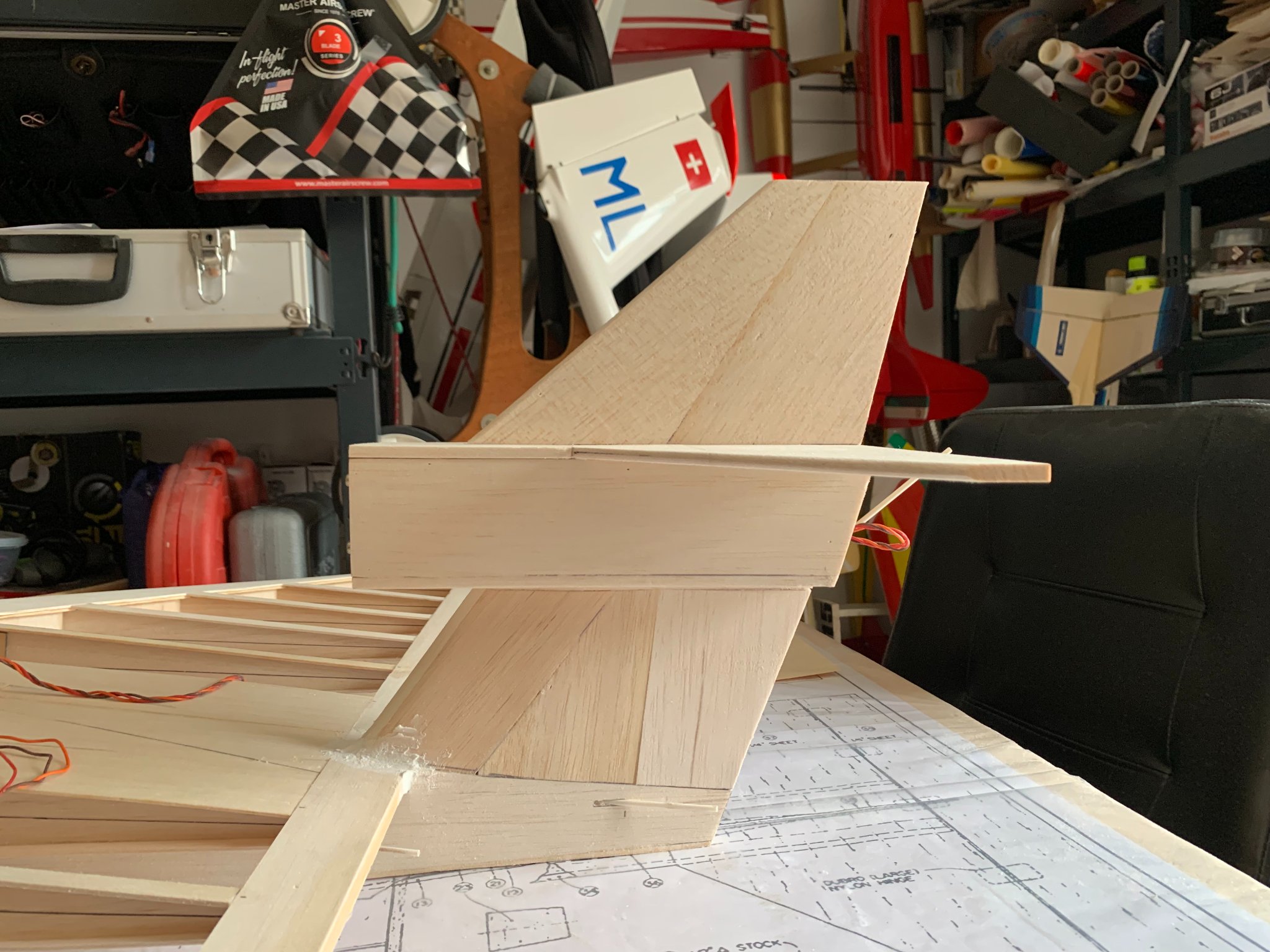

Et la bévue de la semaine:
Et personne qui ne me dit rien. Faut dire que je n'ai pas déplié le plan vue de profil...
Maintenant, je peux y mettre la dérive!

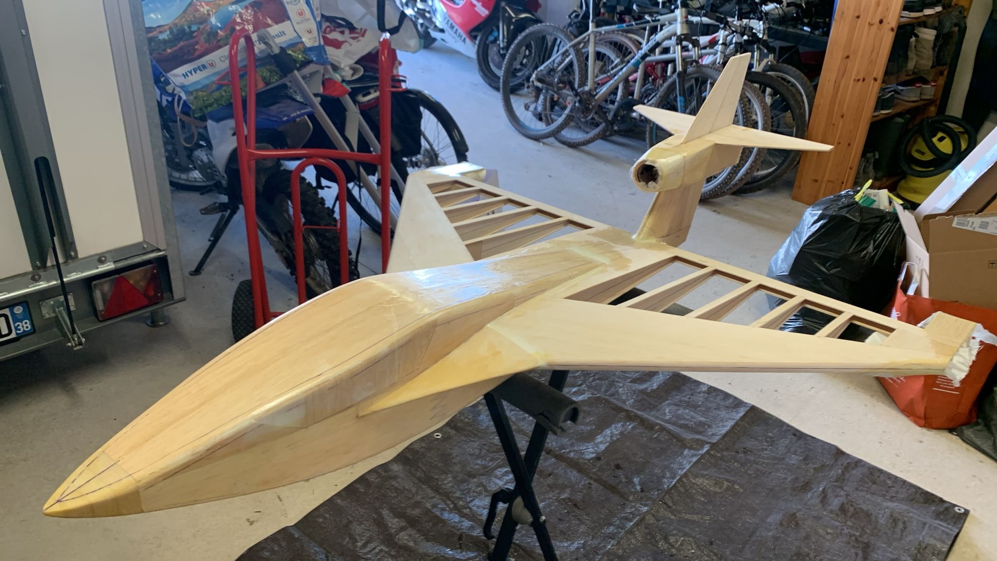

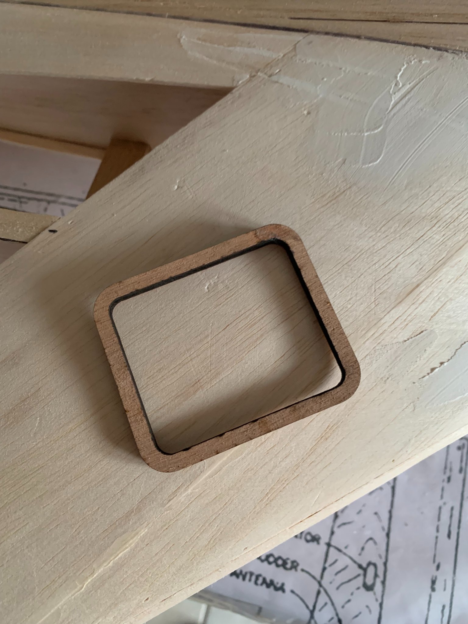

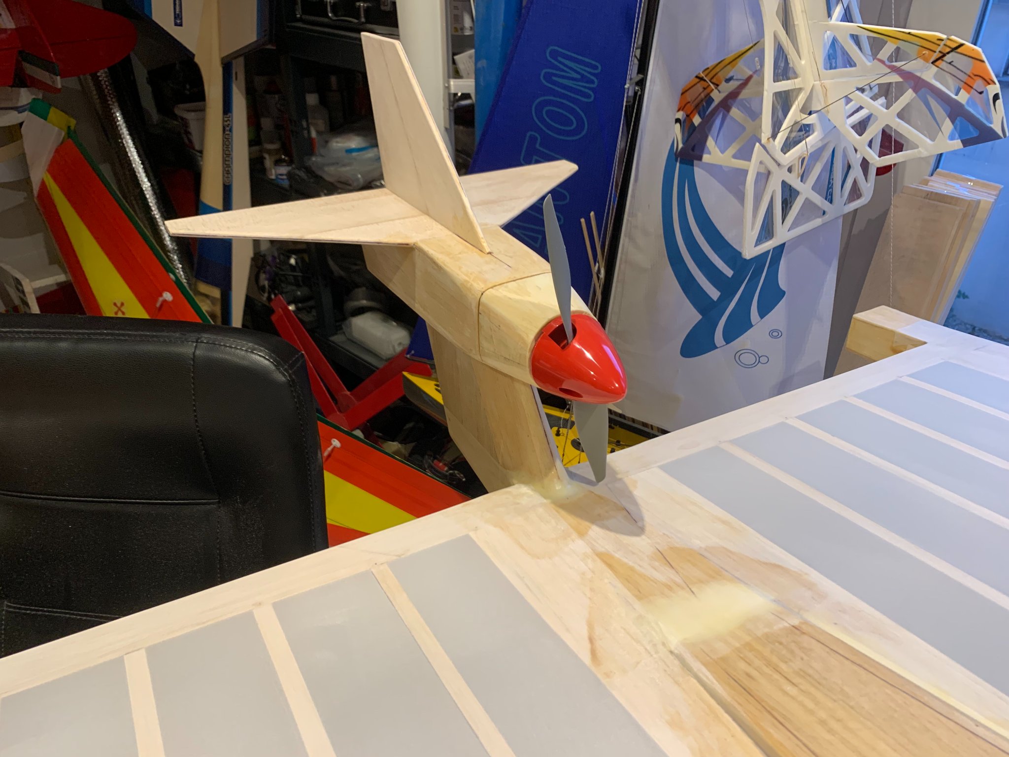

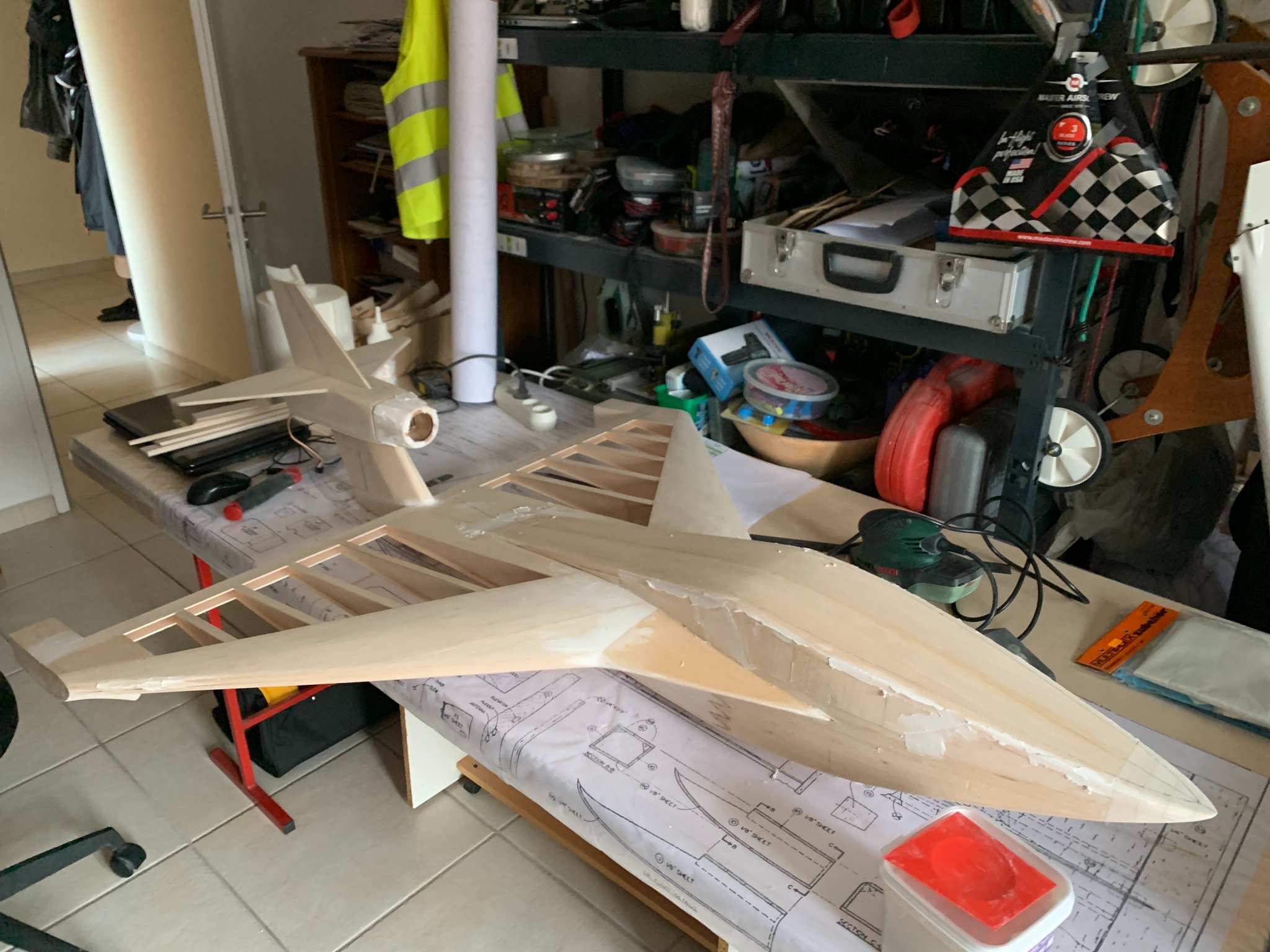

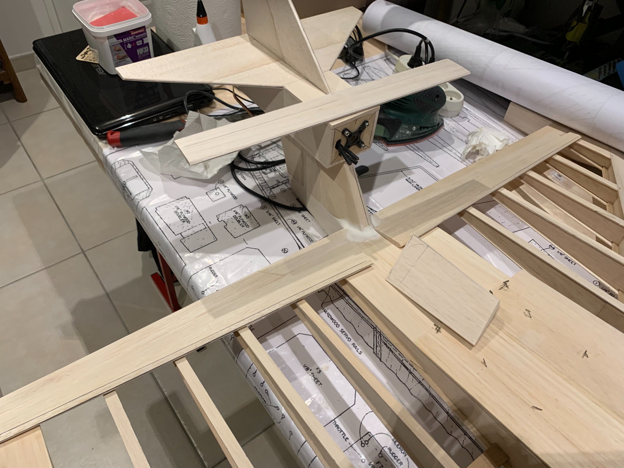

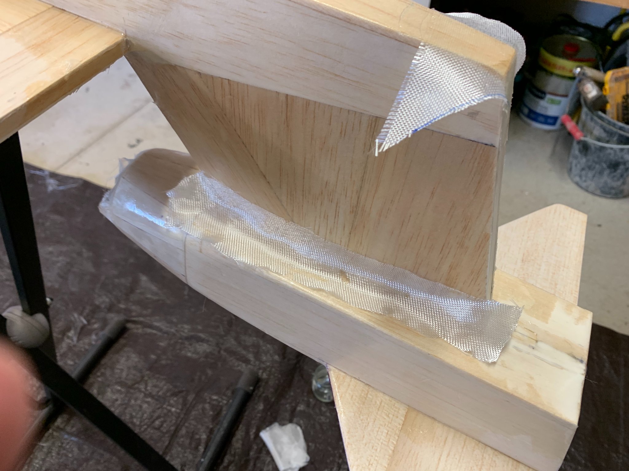

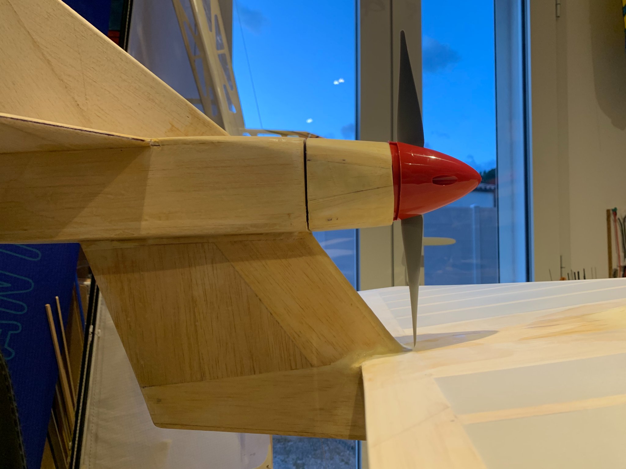

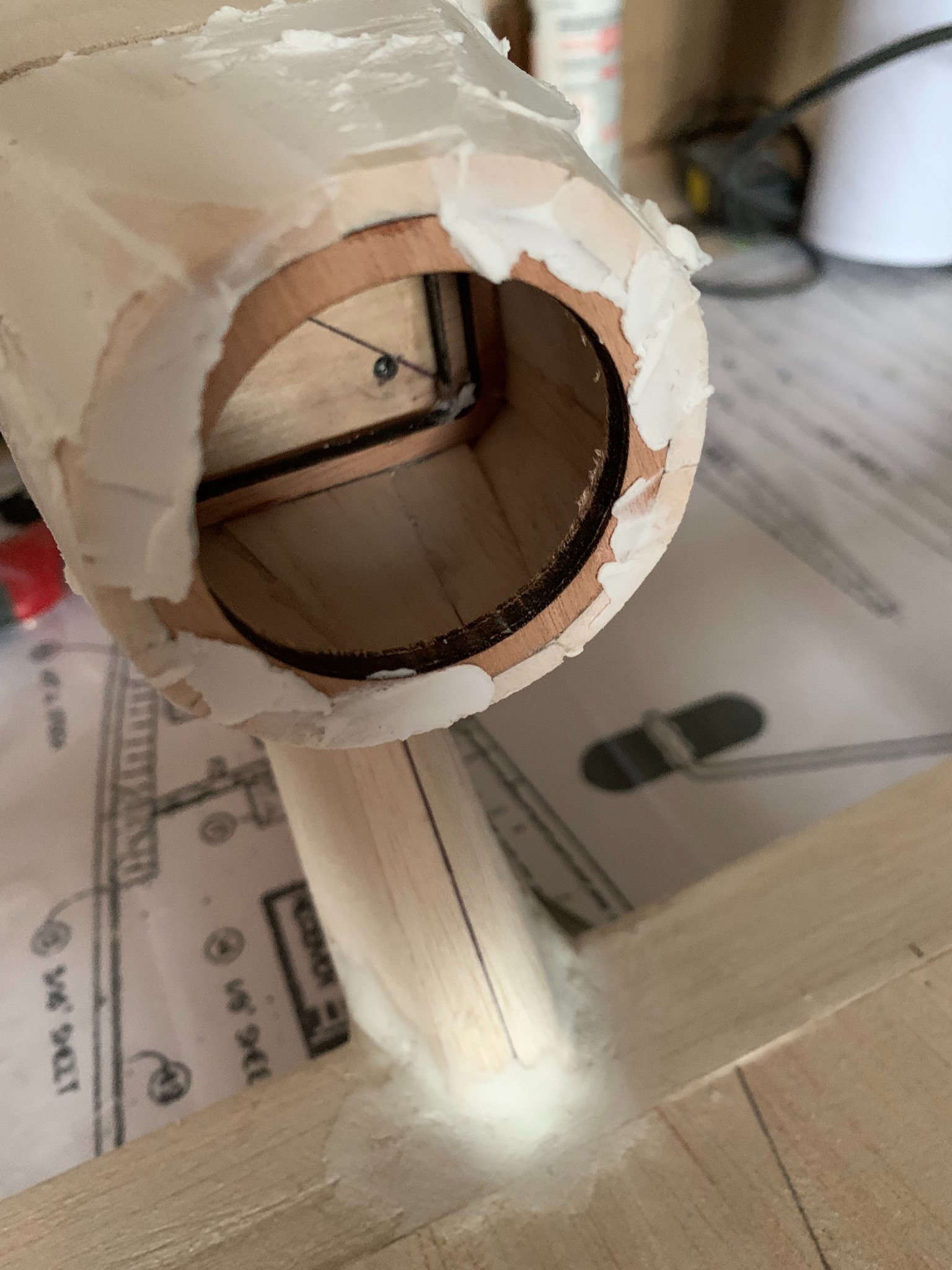

Allez, on avance un peu.
Fabrication d'un capot en balsa sur 2 couples en ctp, un rectangulaire aux angles arrondis, et un rond (laser) Du bonheur à concevoir
Puis masticage.
Et enfin, viendra le fibrage en 50gr. Ailes entoilées au Diacov.
Renfort fond de fuso et fonds de saumons au 80gr.

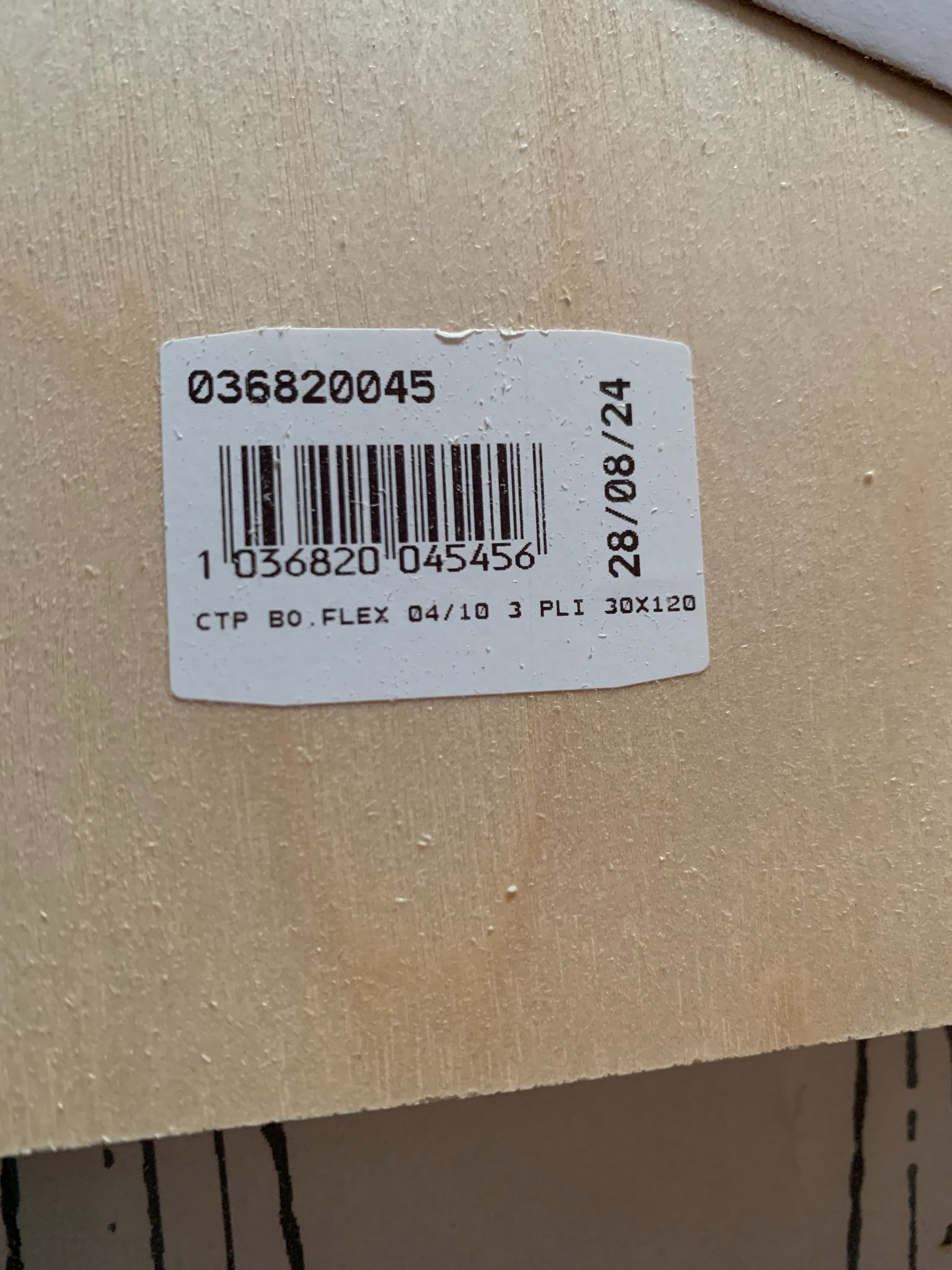

Bien que le fond du fuso (partie avant) va être doublé en ctp 0.4mm en 3 plis en bouleau. Comment arrivent ils à créer ce genre de matière...
Poids actuel: 1320gr, avec juste l'ESC
Je viens, à l'instant de retrouver du Modelspan dans ma cambuse (terme qui devrait parler au Capitaine Barbossa, ou Sparrow), papier japon pour les anciens. A poser avec de l'enduit nitrocellulosique, produit bien connu pour déclencher des tensions au sein des couples à cause de l'odeur. Lors de l'épisode du fameux Covid, c'était à ce moment qu'il fallait enduire! Quand la perte d'odorat le permettait. Ca se pose directement sur le balsa. Il faut juste bien déchirer les bords des feuilles pour ne pas voir les raccords des feuilles.
Photos en vrac:

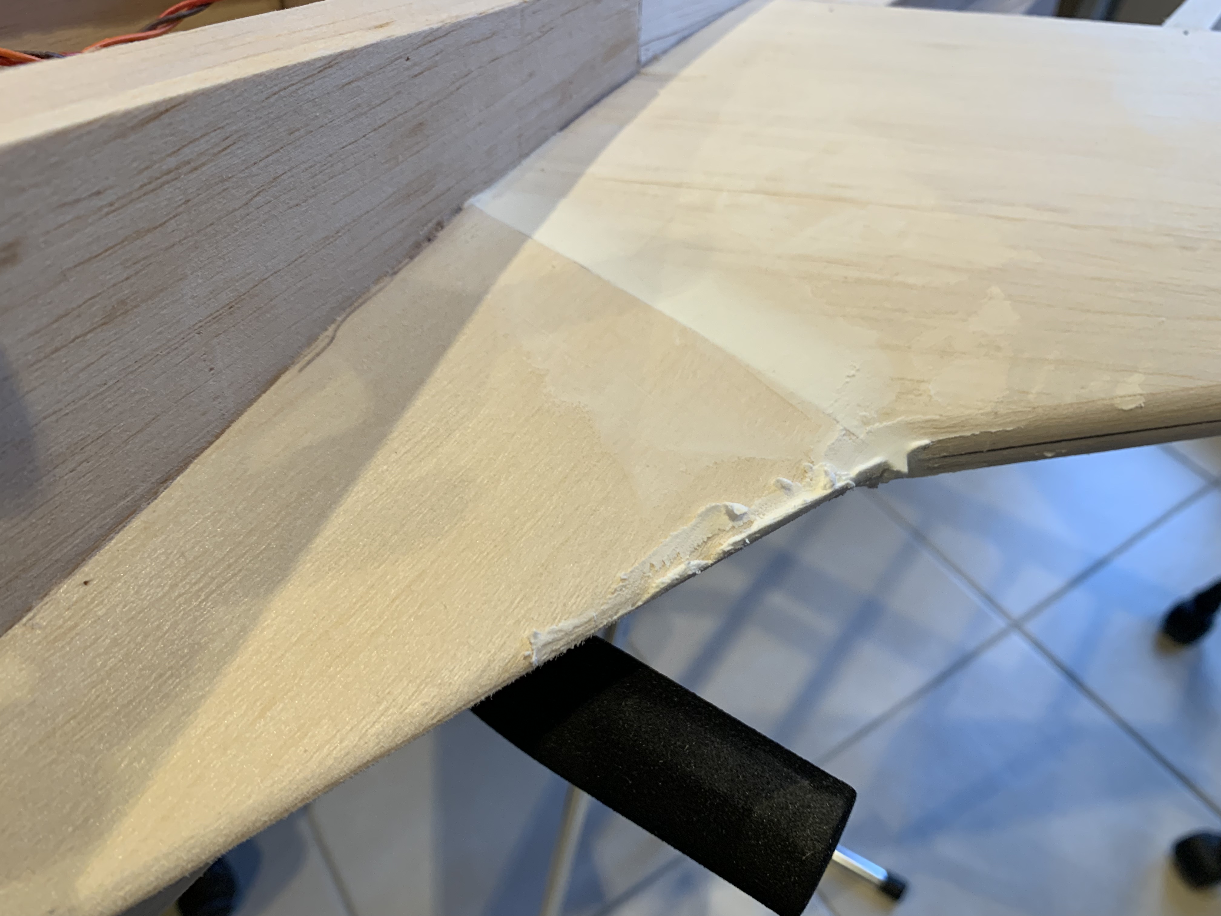

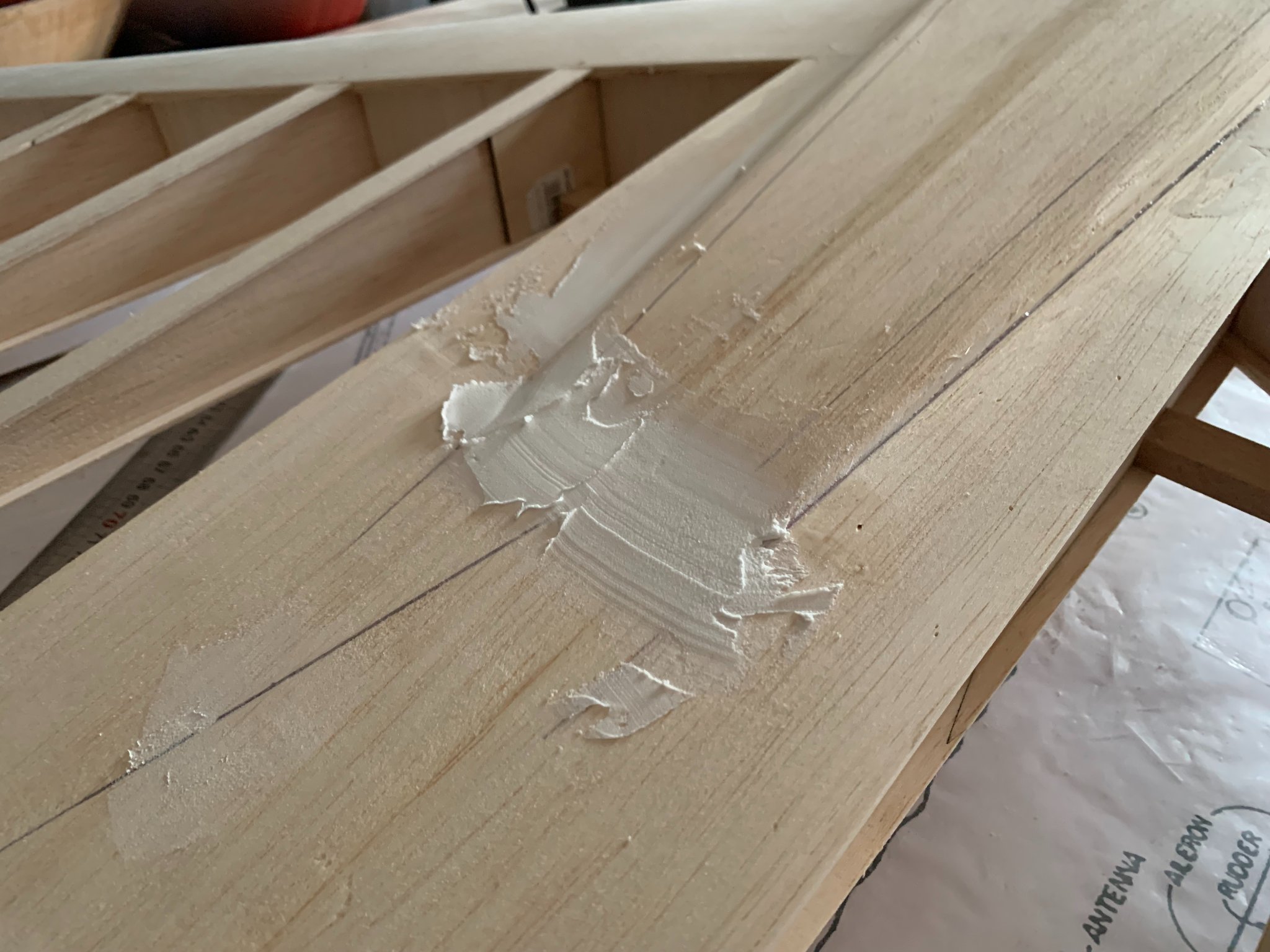

Les jaloux vont me dire: tu mastiques comme un cochon.
Ce à quoi je réponds: grouikkkkkkkk!

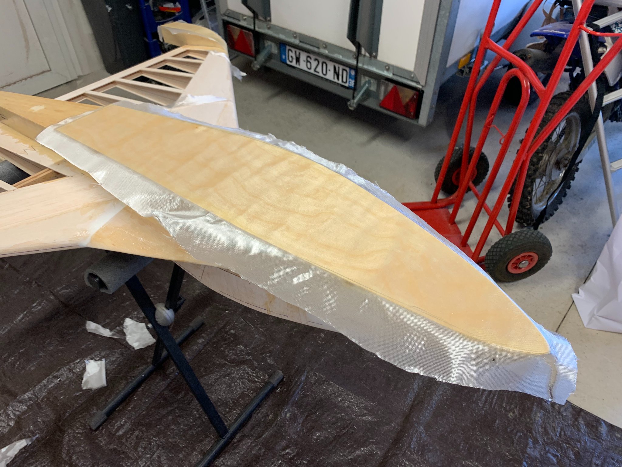

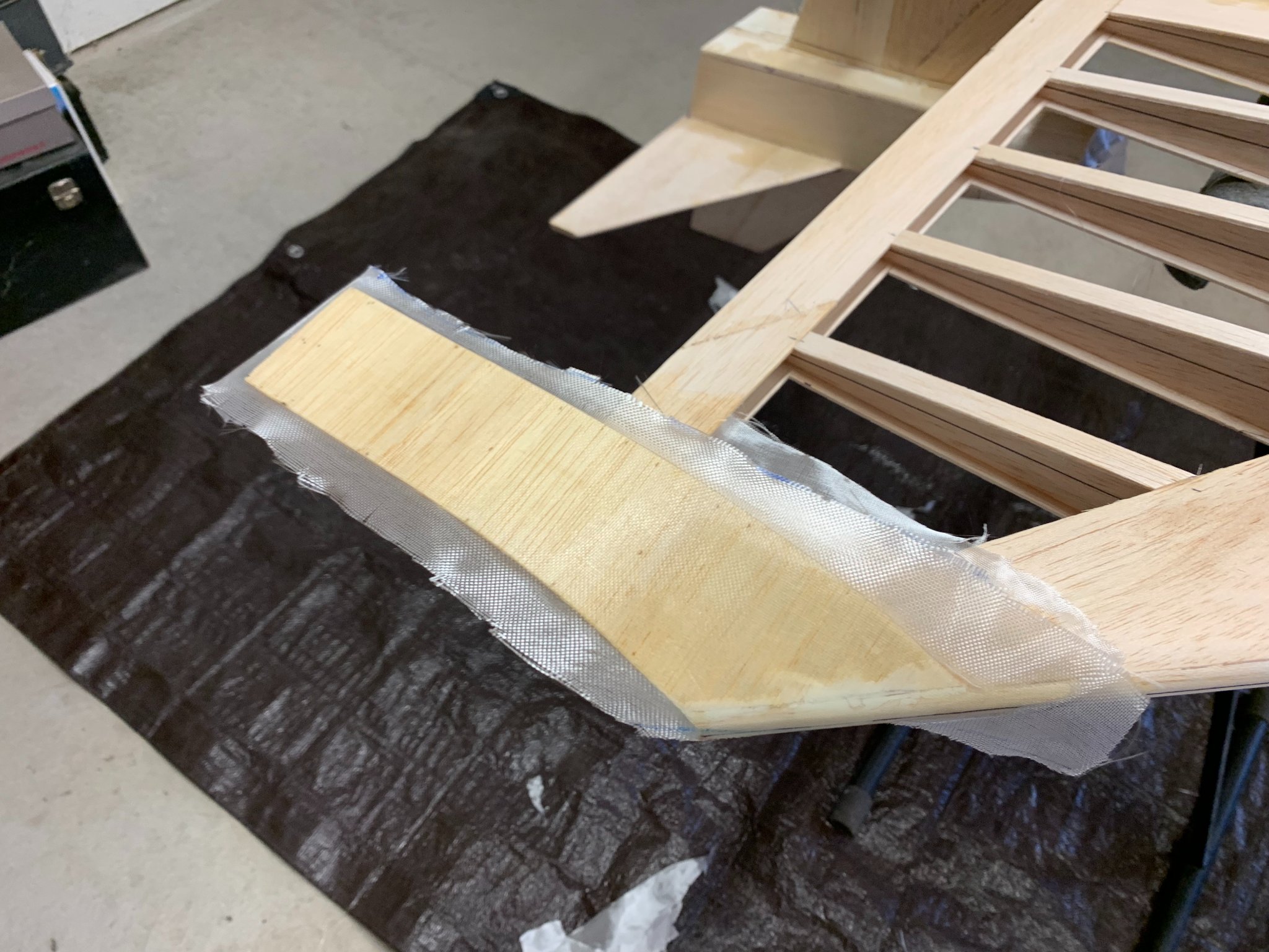

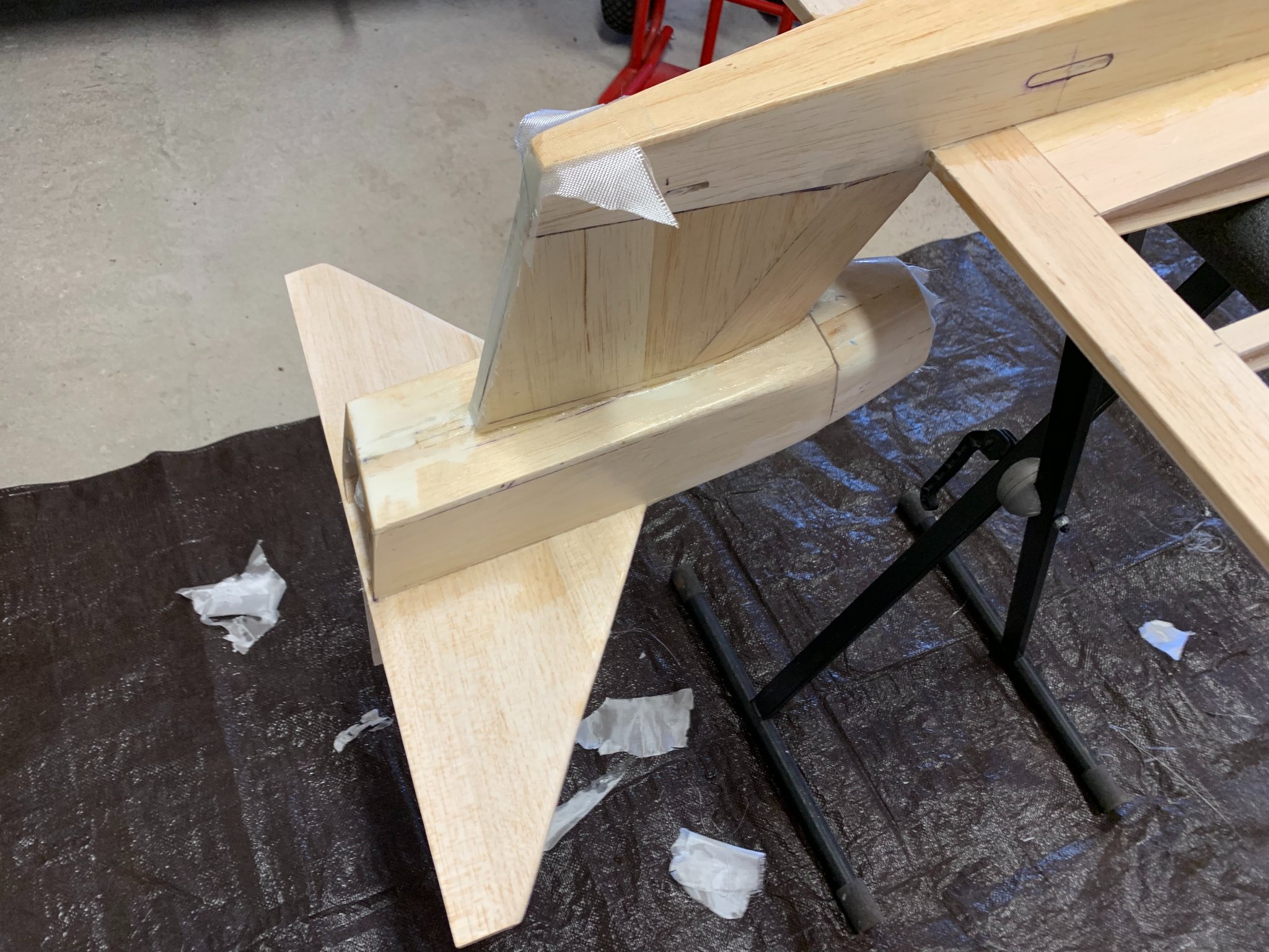

Ce matin, j'étais dans de "la lingerie"
Mais pas du Super U rayon culotte, non, dans de la dentelle 50gr/m², celle qui émoustille (et pègue aux doigts)
Le fond, les couillettes, la dérive, le fuseau moteur au 50gr
Puis le fond avant le redan et le fond des saumons ont été doublés d'un 80gr pour plus de robustesse face aux berges coupantes du Salagou.
Le dessous du fuseau moteur aussi a eu droit à ce traitement de faveur.
Demain, ce sera le dessus de l'avion (ou ce soir)

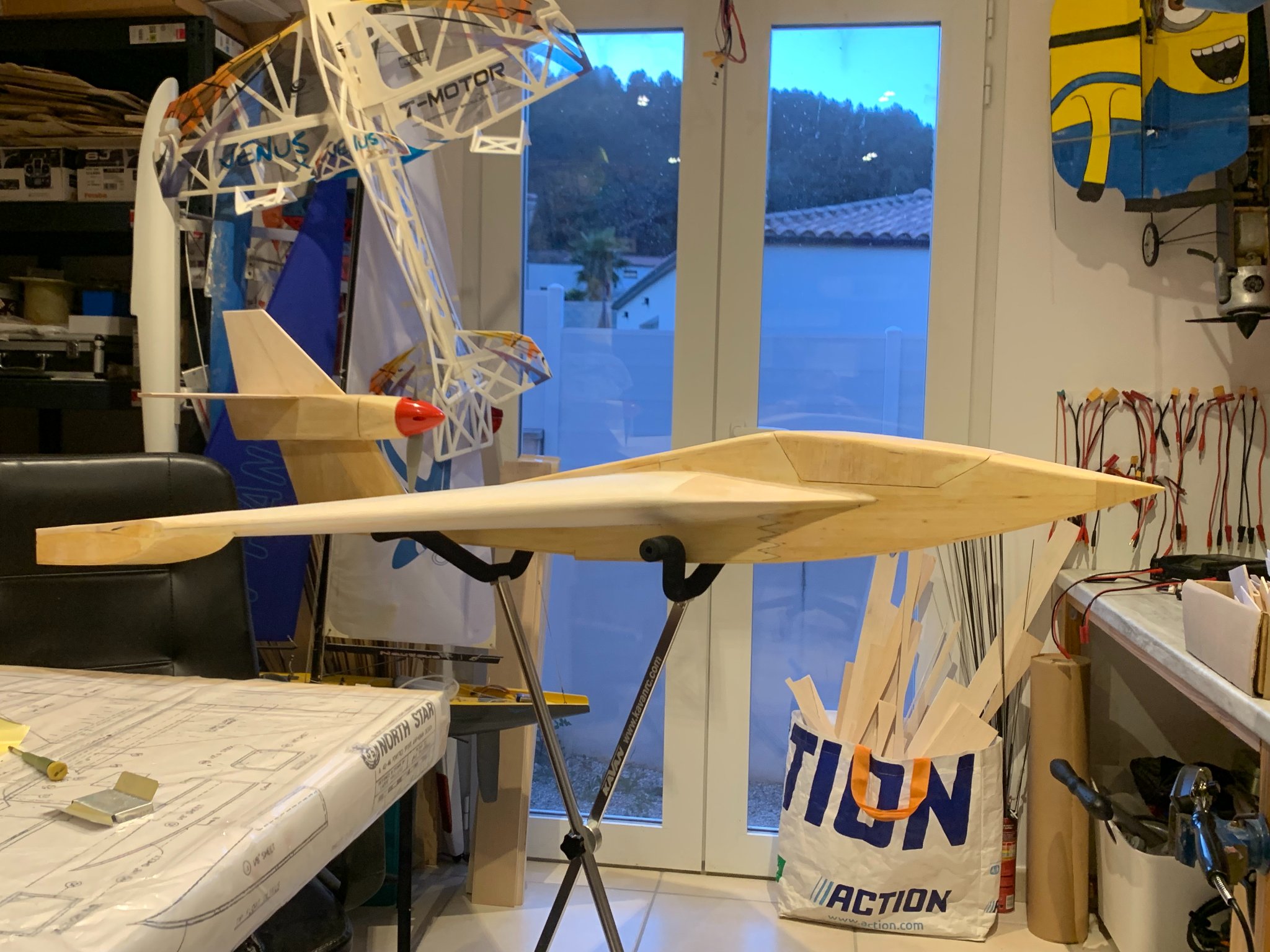

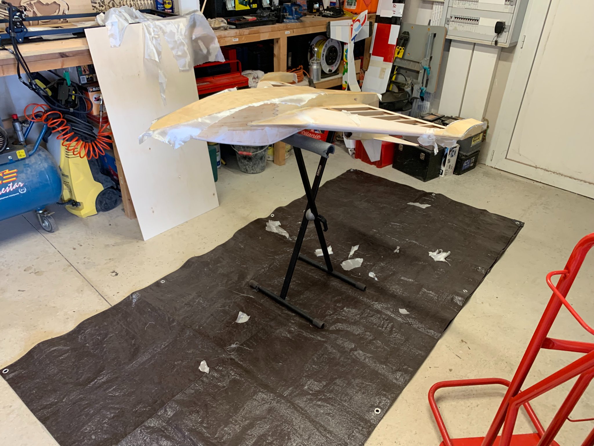

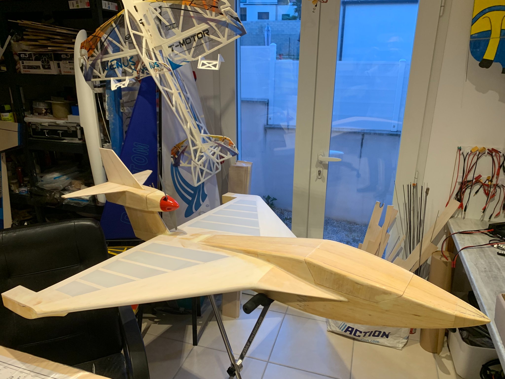

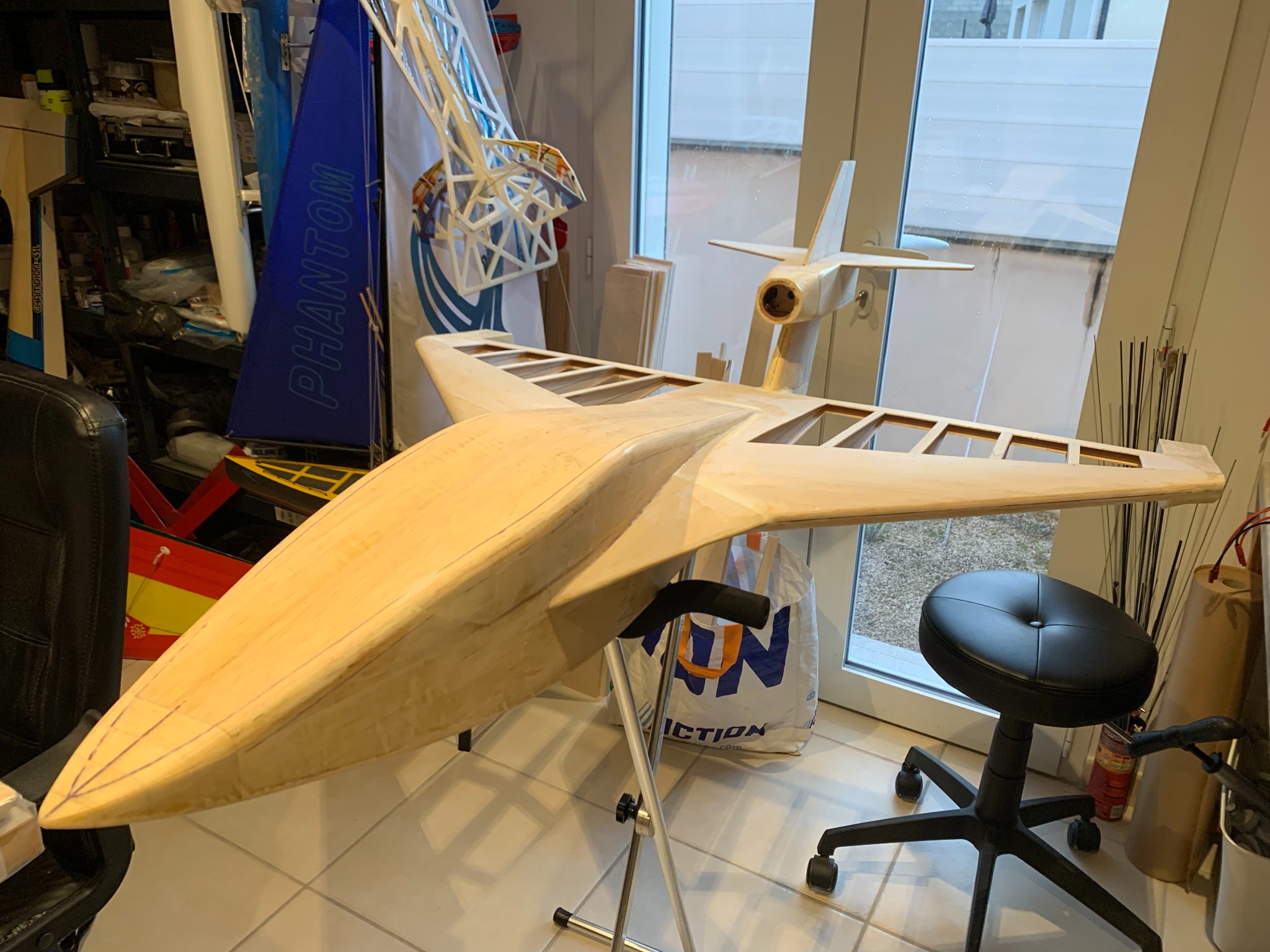

je suis passé à 1560gr. Tout fibré.

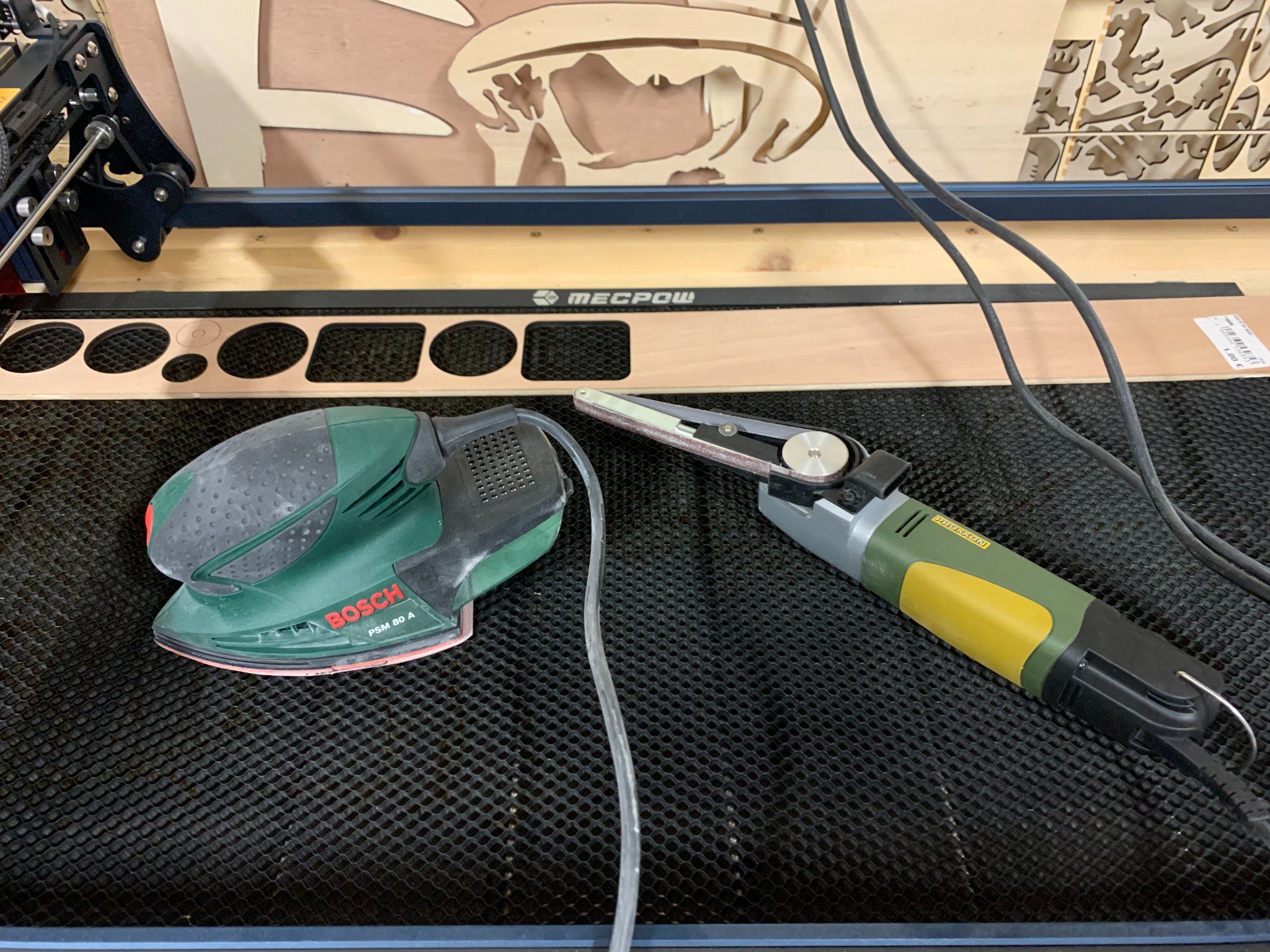

Les tatillons auront vu qu'il est entièrement poncé à la souris, grain 180
Un petit coup de lime élec aussi pour supprimer les gouttes de résines qui peuvent se former quand tu es goulamas...
Pour pignoler un peu, je vais refaire une couche de bouche pore et un peu de mastic de finition Soloplast
Car quand la surface du modèle est super, tu mets beaucoup moins d'apprêt, et encore moins de peinture. Pour info, une bombe de peinture, c'est 500ml. Je suis sûr que tu peux peindre la chose avec moins de 200ml si t'as chiadé ta finition.
Après, c'est une histoire de point de vue.
Ca peut aussi voler avec un état de surface "rugueux"

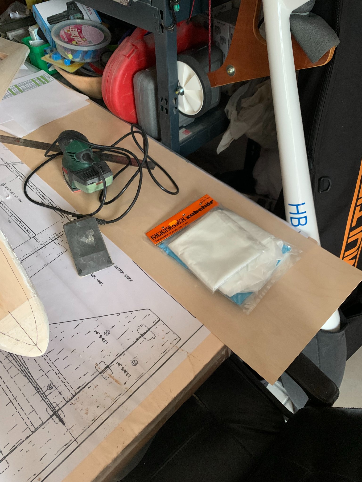

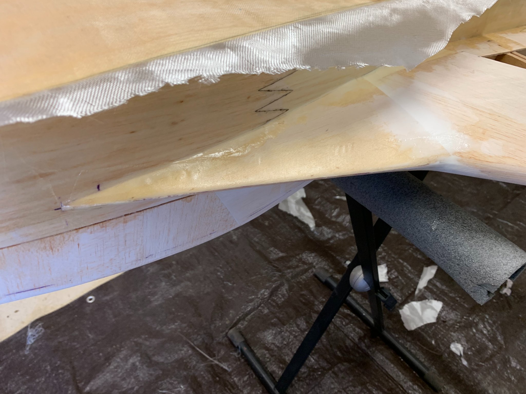

Alors, le modèle fut bouche poré sur la résine et son tissus de 50gr. Pour un meilleur état de surface.
Je me répète, le fond du fuseau et des couillettes ont aussi reçu une couche de tissus de 80gr. (Et le fond du fuseau est aussi doublé avec du ctp 0.4mm)
J'ai tout poncé ce matin. Dans le garage, pas fada! Au grain 320, faut pas pousser non plus.

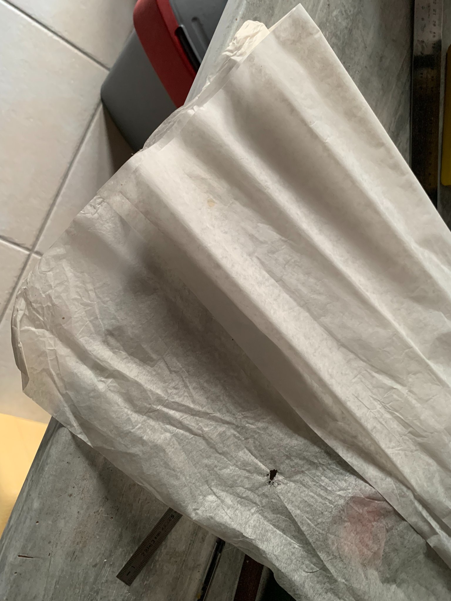

Et ce soir, entoilage au Diacov avec une chute bienvenue qu'il me restait.
C'est un plaisir à entoiler cette matière. Même sur les champs de la susnommée, coupés à la lame de rasoir, en insistant un peu avec le fer à entoiler, tu parvient à complètement effacer l'épaisseur du revêtement. je ne résiste pas à monter le groupe motopropulseur et son hélice 10X10 qui est "un peu juste" pour me stimuler. Et maintenant, 6 jours de vent, les boules pour peindre.
