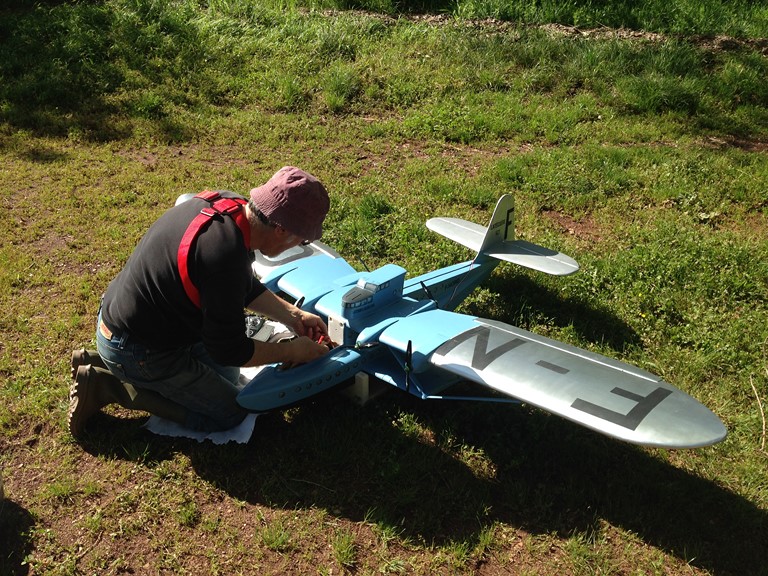

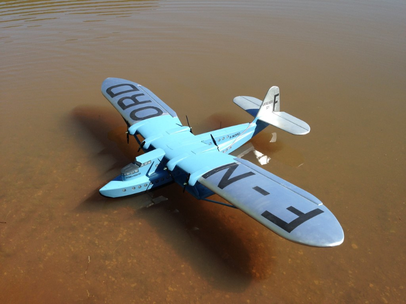

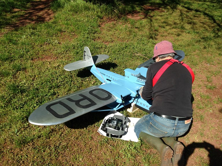

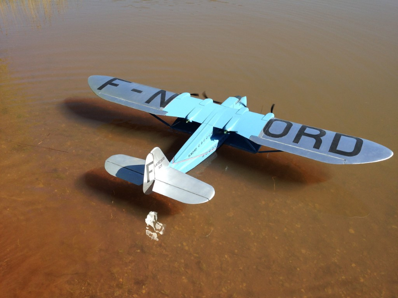

Messages : 3135
Re: laté 521
Message non lu par Chamy34 » 17 avr. 2018, 17:30
Ca vole bien. Il va dormir avec le sourire.
Avec un fuselage qui doit avoir une finesse de parpaing, il plane bien le bougre!
Va falloir trouver la technique pour le faire amerrir...
