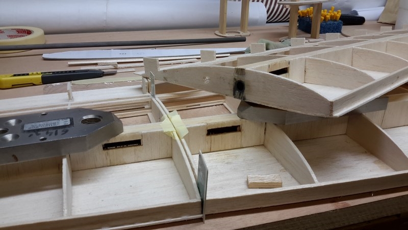

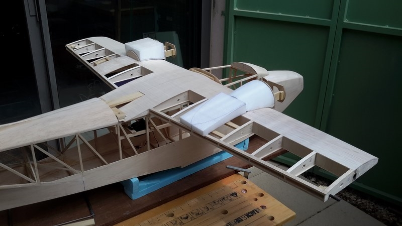

Message non lu par Michel Jugie » 06 avr. 2017, 23:46

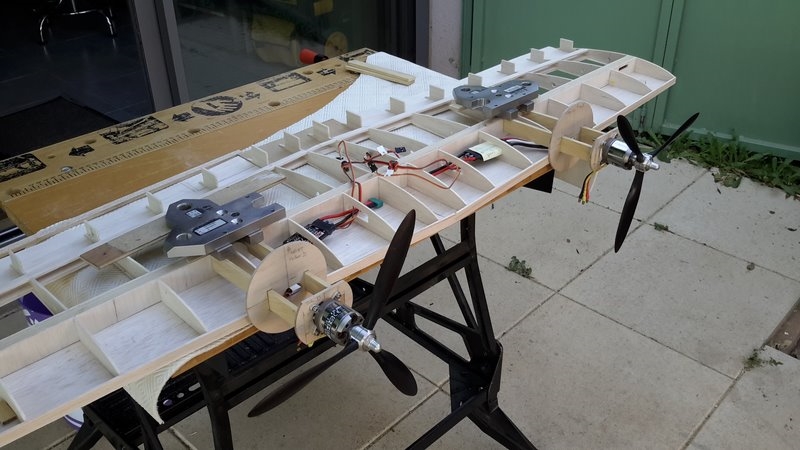

Montage à blanc des bâtis moteur pour voir, rien n'est collé pour le moment, tout est monté en ajustement serré, et ce n'est pas de la découpe numérique ;)
20170406_181913 (Copier).jpg (208.88 Kio) Consulté 11853 fois
20170406_182116 (Copier).jpg (249.14 Kio) Consulté 11853 fois
Les contrôleurs devraient se retrouver dans l'épaisseur des ailes, le récepteur dans l'aile au centre. C'est une solution simple pour brancher et débrancher l'aile. Seul les 2 cables des servos de profondeur et dérive et les 2 connecteurs d'alimentation moteurs seront à manipuler. Resteront à poste les 4 cables d'ailerons et volets, les 4 cables des contrôleurs ( cdes + télémesures ).

Re: Grumman HU-16B Albatross
Message non lu par jean » 07 avr. 2017, 09:47
Ah enfin des photos ;)
j'aime beaucoup l'idée de mettre le récepteur dans l'aile, je me la note.
Message non lu par Chamy34 » 07 avr. 2017, 10:41
Personnellement, j'aurai rallongé les câbles entre les esc et les moteurs, de manière à avoir les contrôleurs accessibles au centre de l'aile, fixés sous cette dernière: refroidissement et changement au cas où...
Moins d'inertie en roulis aussi.
Message non lu par Michel Jugie » 07 avr. 2017, 22:13
Très bonnes remarques de Pierre.
Ce montage me donne un principal soucis, c'est le refroidissement des ESC, bien que ce soient des 70A fonctionnant vers 40A.
L'accès aux ESC sera possible quand les trappes seront découpées sous le centre de l'aile.
Je pourrai retirer les ESC pour maintenance.
Le taux de roulis ne sera pas beaucoup impacté, environ 50gr par ESC, c'est peu.
Mettre les ESC au centre sous l'aile, veut dire des rallonges 3 cables de phase entre moteur et ESC, ET des rallonges 2 cables d'alimentation entre ESC et batterie.
C'est beaucoup de connectique.
Il y a la solution de mettre les ESC juste après les batteries, et faire des rallonges 3 cables pour les phases. Cela marche, j'ai ce montage sur le Ventus 2CM avec environ 45cm de longueur sur les phases ( moteur en pylône ). Cela rayonne un peu, mais ma radio n'est pas perturbée.
Et en théorie ,il faut augmenter le condensateur coté alimentation de l'ESC
Mais cela ne vaut plus le coup de mettre le récepteur dans l'aile, trop de liaison ESC-récepteur ( 2 cdes+ 2 télémesures).
On va repenser à tout ce paquet de nouilles, et on tranchera.

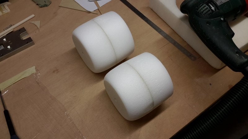

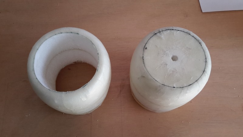

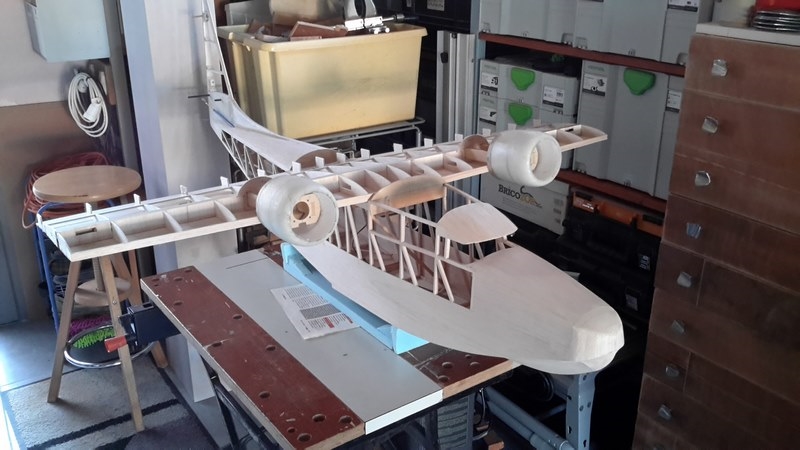

Réalisation des capots moteurs.
Association de 2 épaisseurs de mousse ( celle dont sont faites les planches de surf ) pour faire 10cm d'épaisseur. Cette mousse est très agréable à poncer, c'est un extrudé à fine alvéole. J'avais des restes d'un très vieux projet abandonné.
20170409_213558 (Copier).jpg (136.89 Kio) Consulté 11853 fois
Tournage des mousses sur un tour improvisé, bonjour la poussière !
20170410_222917 (Copier).jpg (188.75 Kio) Consulté 11853 fois
Et cela donne ces 2 formes, pratiquement identiques
20170410_235837 (Copier).jpg (141.22 Kio) Consulté 11853 fois

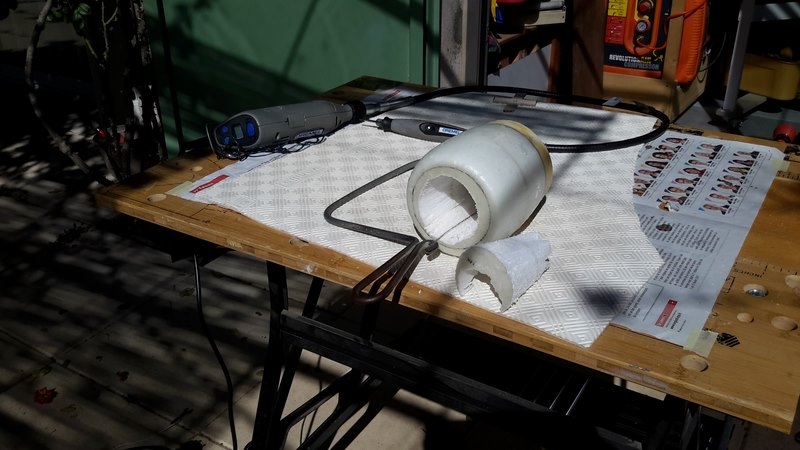

Etape résine + fibre de 190 et 27 gr
20170411_185102 (Copier).jpg (222.31 Kio) Consulté 11853 fois
Une fois polymérisé, séance évidement mécanique
20170413_111155 (Copier).jpg (205.38 Kio) Consulté 11853 fois
On obtient ceci
20170413_123033 (Copier).jpg (125.73 Kio) Consulté 11853 fois

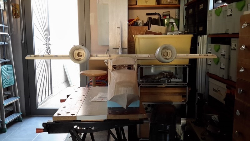

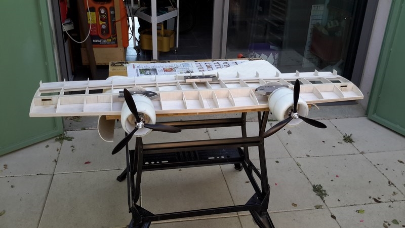

Petit montage à blanc pour voir. Les moteurs sont perdus dans les capots. Je devrai être obligé de faire un faux moteur...
20170413_182602 (Copier).jpg (189.02 Kio) Consulté 11853 fois
Et pour le plaisir de l'œil.
Maintenant, dois-je garder la mousse qui rigidifie le capot, ou tout sortir au fil chaud et à l'acétone ? Actuellement chaque capot non enduit, pas peint, pèse 48gr avec son couple de fixation. Si je garde la mousse, elle risque de faire éponge avec l'eau.
20170413_191347 (Copier).jpg (170.21 Kio) Consulté 11853 fois
20170413_191218 (Copier).jpg (180.29 Kio) Consulté 11853 fois

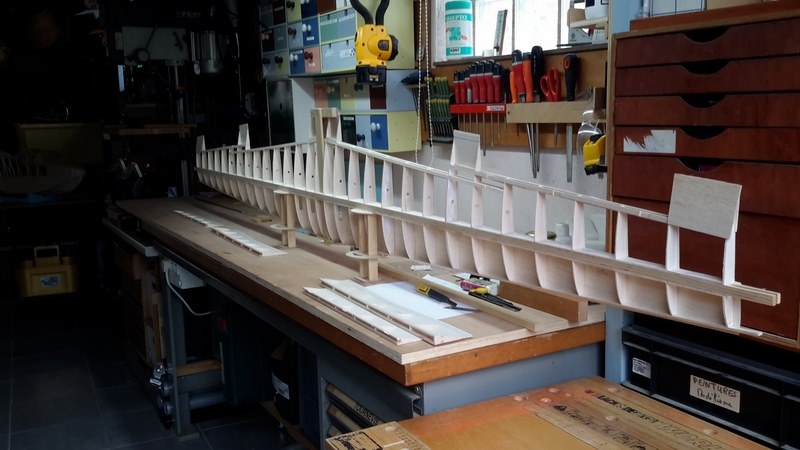

Message non lu par Michel Jugie » 30 avr. 2017, 22:04
Travaux de la semaine:
Les plots d'incidence des rallonges d'aile sont faits.
Le coffrage extrados de la partie centrale est terminé.
Les articulations des volets sont préparées.
A venir, installation des servos de volet et façonnage de l'arrière des nacelles moteur.
A part boire d'immense cocktails, à quoi vont servir ces grandes pailles ?

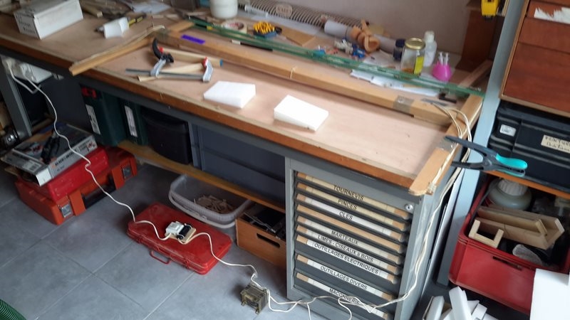

Opération mousses.
J'ai ressorti mon vieux arc à fil chaud pour découper des blocs de mousse.
Cet arc fait 115cm de long, ceci dit pour de prochaines découpes d'ailes.
20170503_111051 (Copier).jpg (209.69 Kio) Consulté 11853 fois

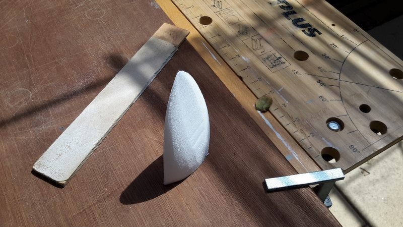

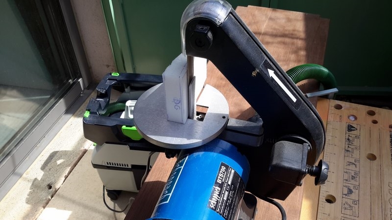

De l'utilité de la bande étroite sur la ponceuse lapidaire
20170505_113844 (Copier).jpg (201.38 Kio) Consulté 11853 fois

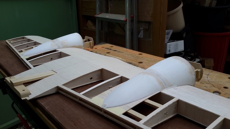

Os de seiche ou forme de nacelle sur l'intrados
20170505_121026 (Copier).jpg (218.24 Kio) Consulté 11853 fois
20170505_121004 (Copier).jpg (212.88 Kio) Consulté 11853 fois
Finalement, après collage à la colle blanche, reponçage et masticage, voilà ce que cela donne
20170505_190002 (Copier).jpg (165.77 Kio) Consulté 11853 fois

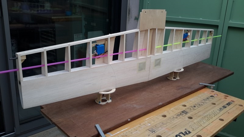

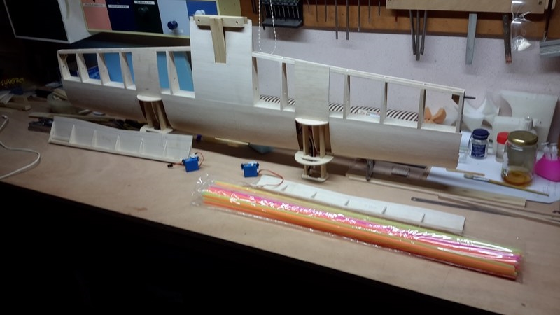

Voilà l'utilité des pailles, certains avaient trouvé. Ce sont des passages pour les cables de servos, 6 fils torsadés peuvent passer dans ces pailles de 6-7mn de diamètre intérieur.
L'installation des servos de volets est terminée. Les volets sont coffrés, en attente d'entoilage.
20170505_185638 (Copier).jpg (178.27 Kio) Consulté 11853 fois
