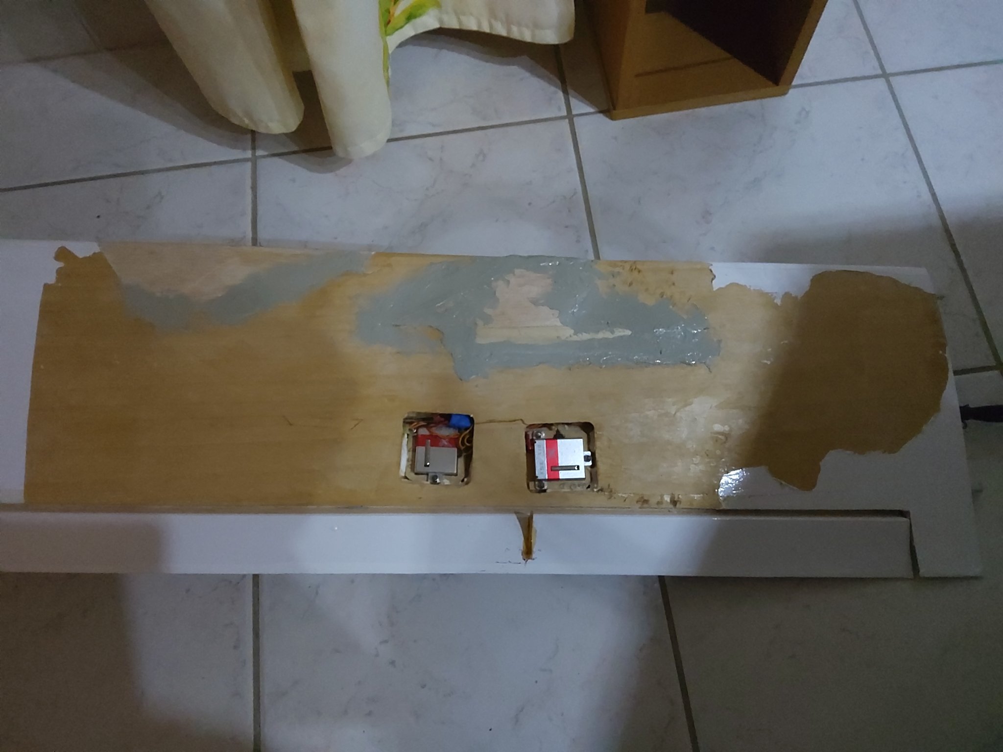

Re: ARCUS en 5m de LC Tech

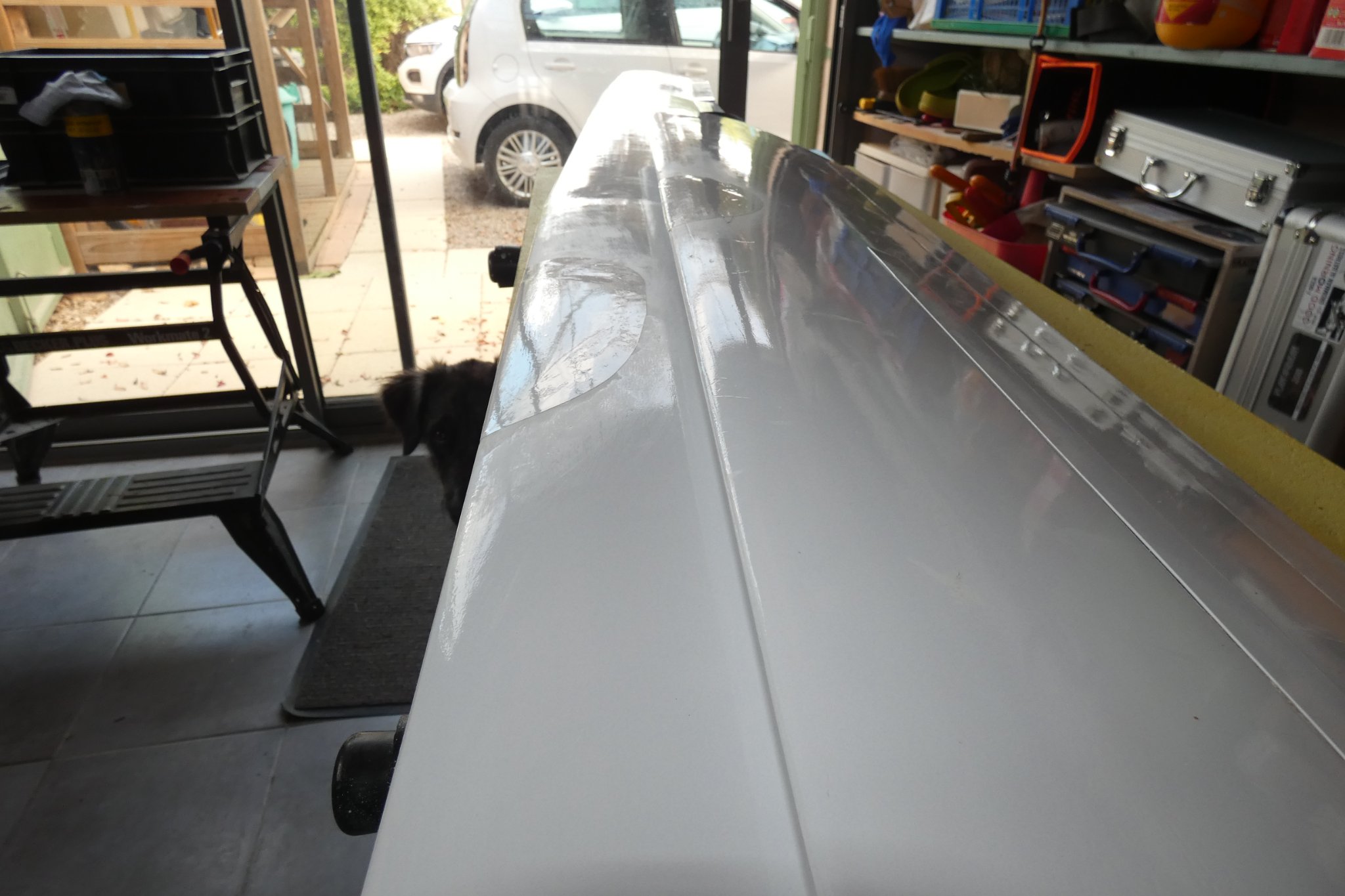

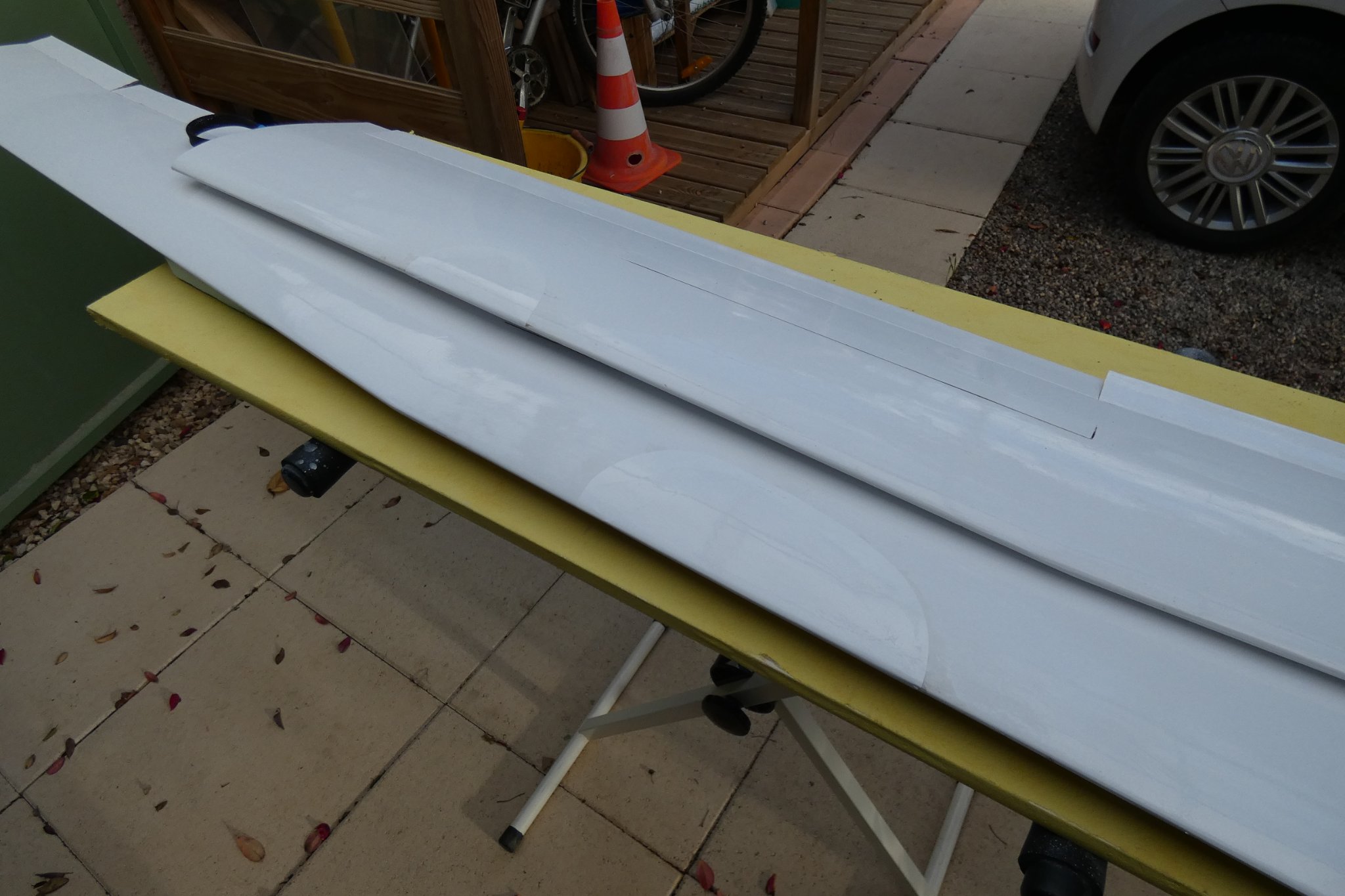

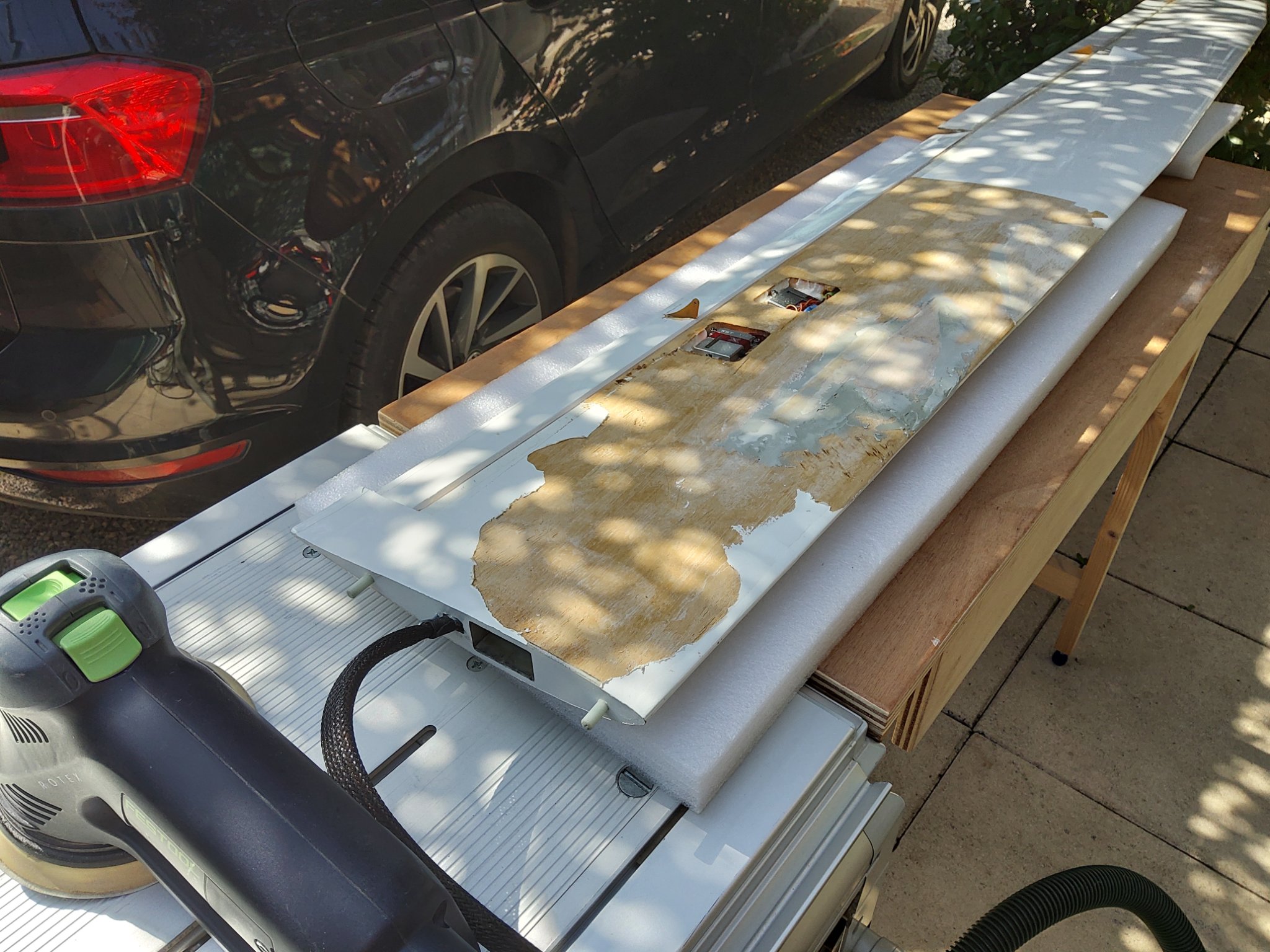

Après double couche de bouche pore, ponçage, mise en place des rustines de vinyle.
De prés, on distingue les réparations, mais à 2m et suivant l'éclairage on ne distingue pas la différence.
Alors en vol, pas de soucis.
Il y aura une retouche à faire sur le marquage MJ de l'intrados Maintenant on passe au fuselage, en partie enfoncé, axe de trappe tordu et quelques craquelures autour du baquet de verrière.
A suivre

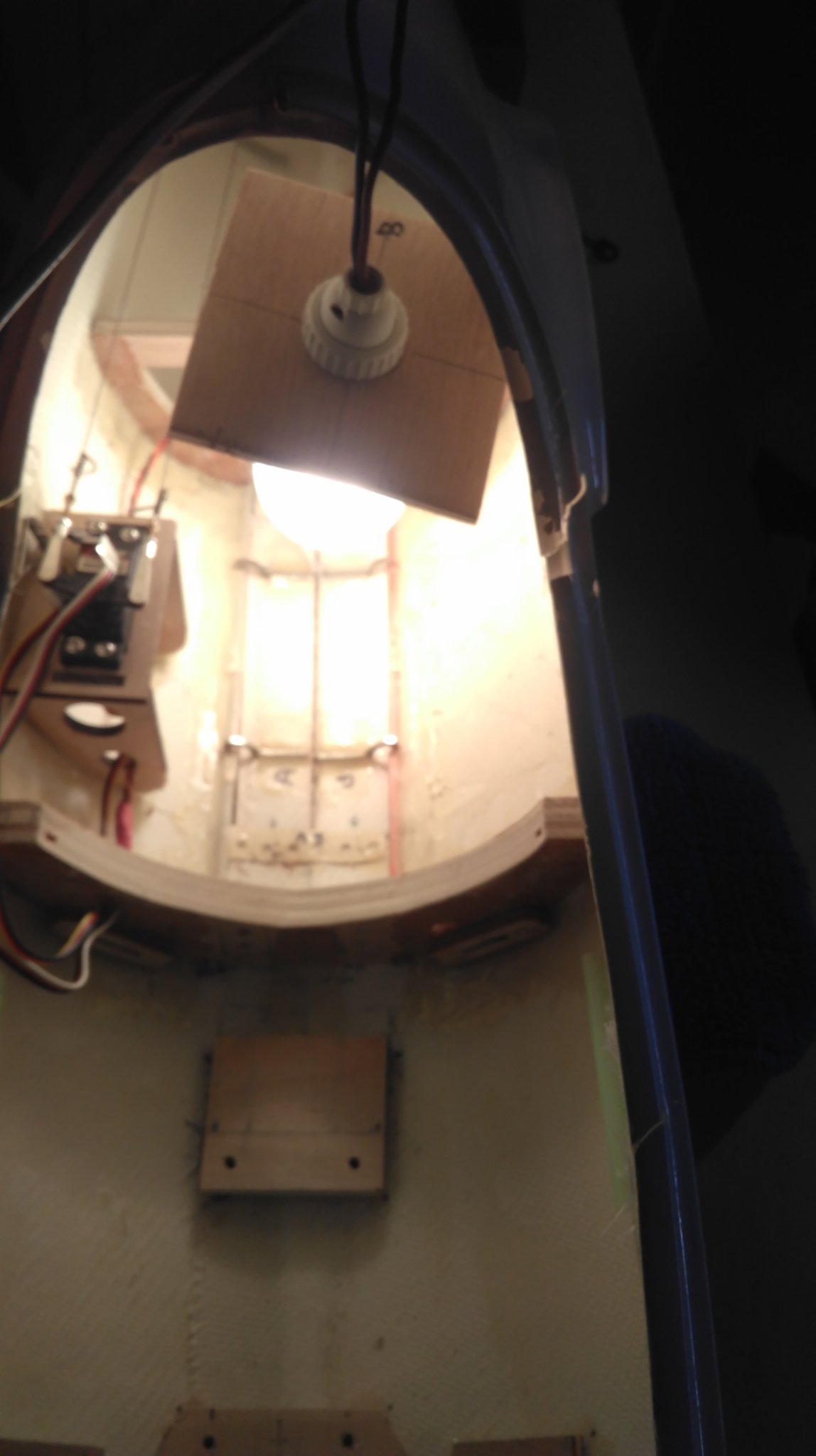

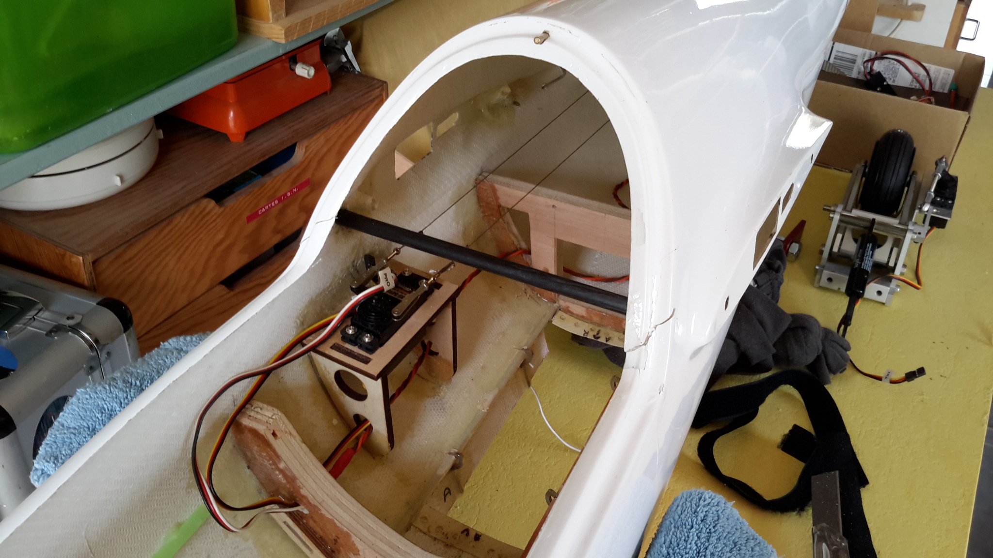

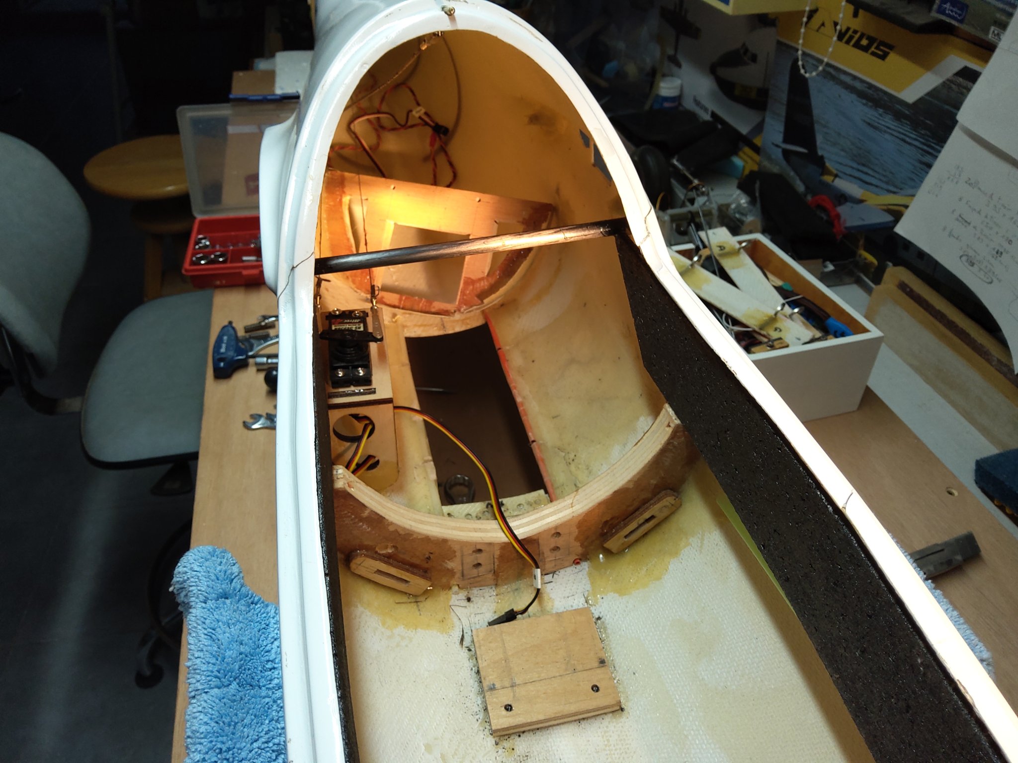

J'ai enfin recollé l'articulation de la trappe baladeuse et renforcé le fuselage sur la partie enfoncée.
Toujours l'astuce de la lampe à incandescence pour créer de la chaleur afin de mieux polymériser la résine. Lors du choc, l'inertie de la voilure a enfoncé les flancs du fuselage au niveau de la verrière. On voit les dégâts sur le pourtour de la verrière.
Erreur de ma part, je n'avais pas installé une pièce anti-compression au niveau du bord d'attaque dans le fuselage.
C'est fait avec un jonc carbone ! Pour rappel la clé d'aile est montée "flottante" dans le fuselage, la voilure est immobilisée sur le fuselage par des plots de centrages sur les karmans.
A suivre

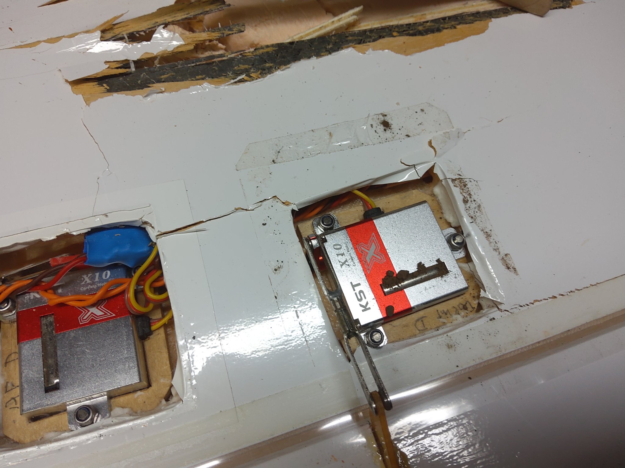

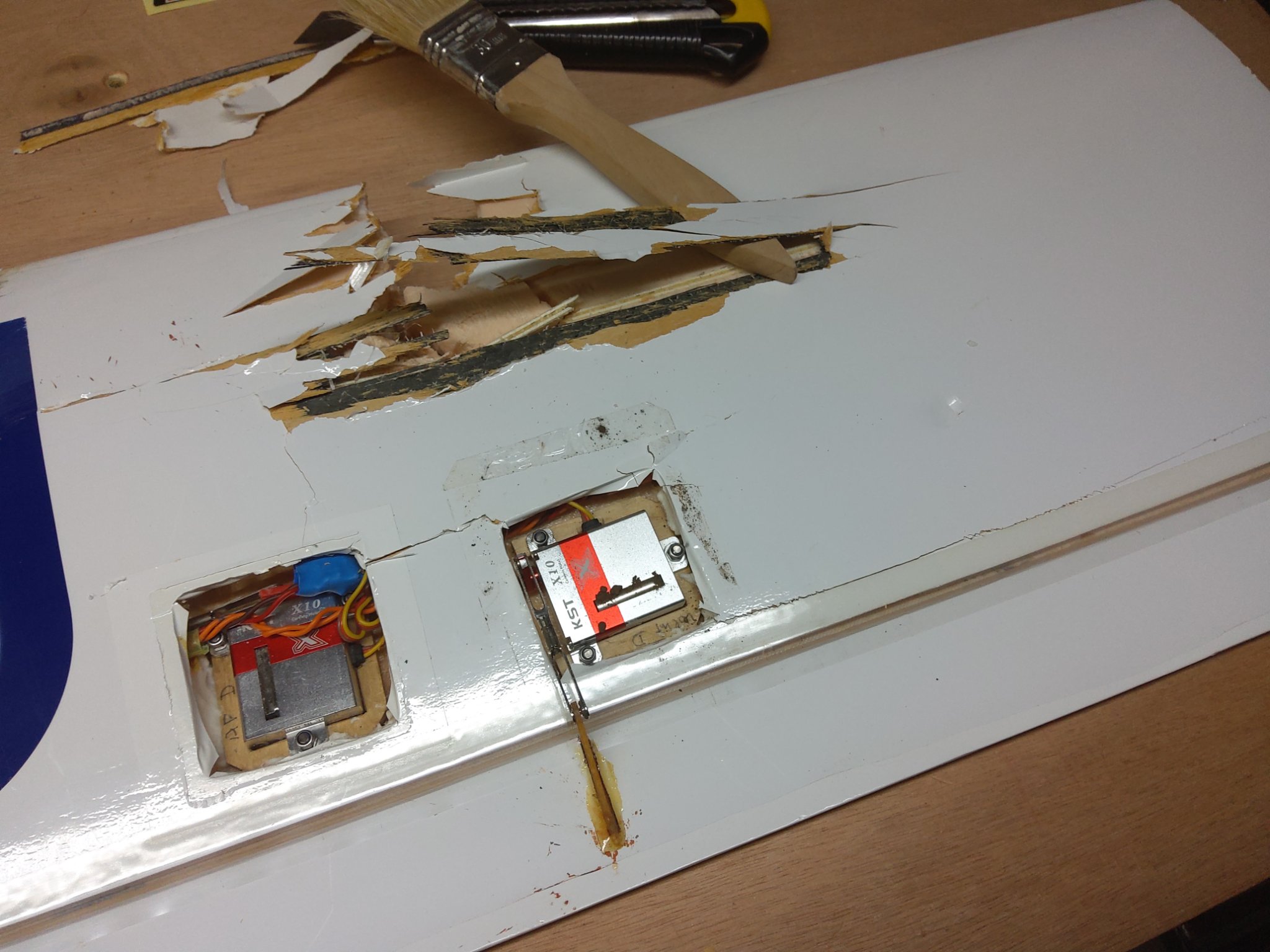

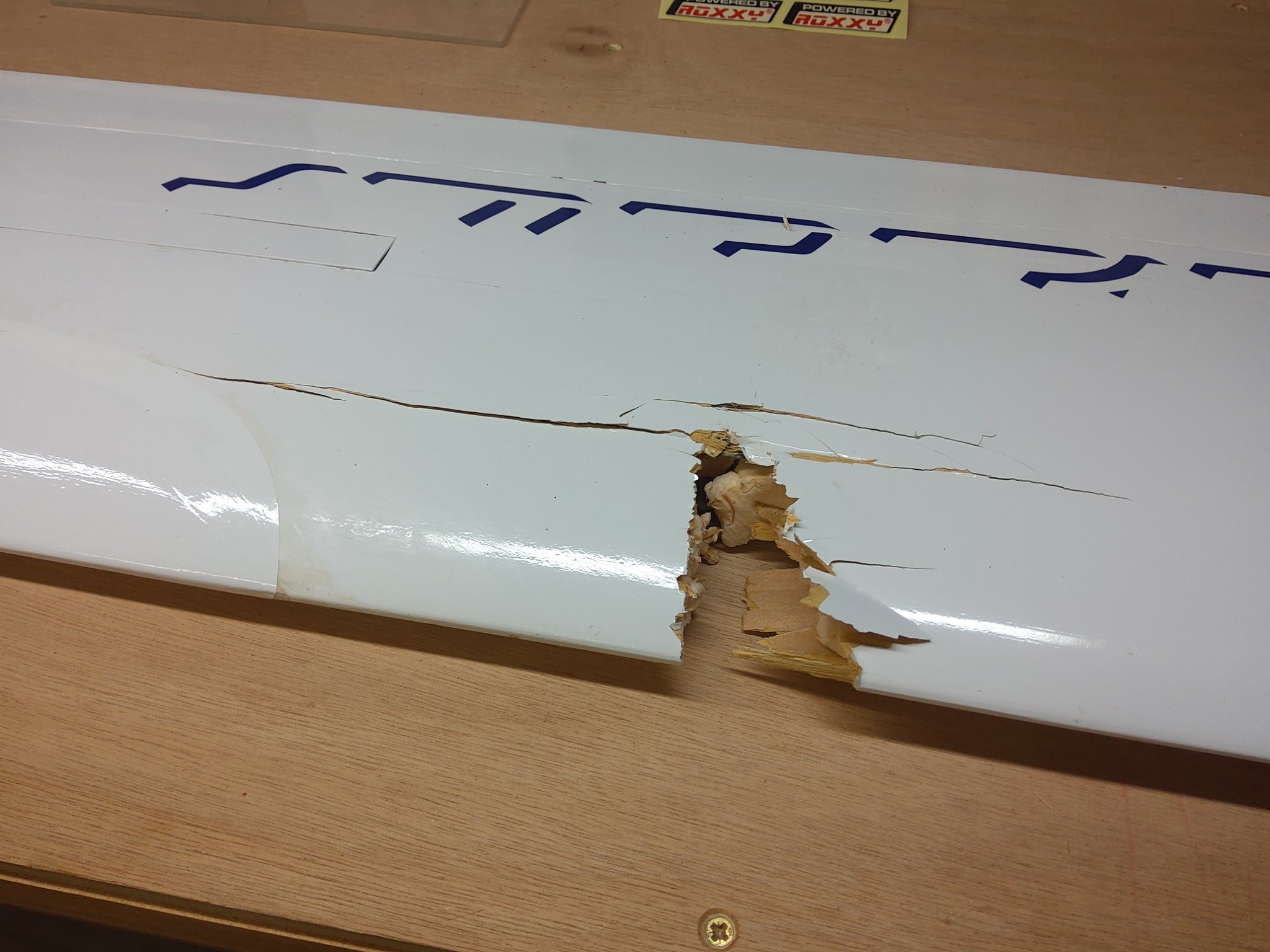

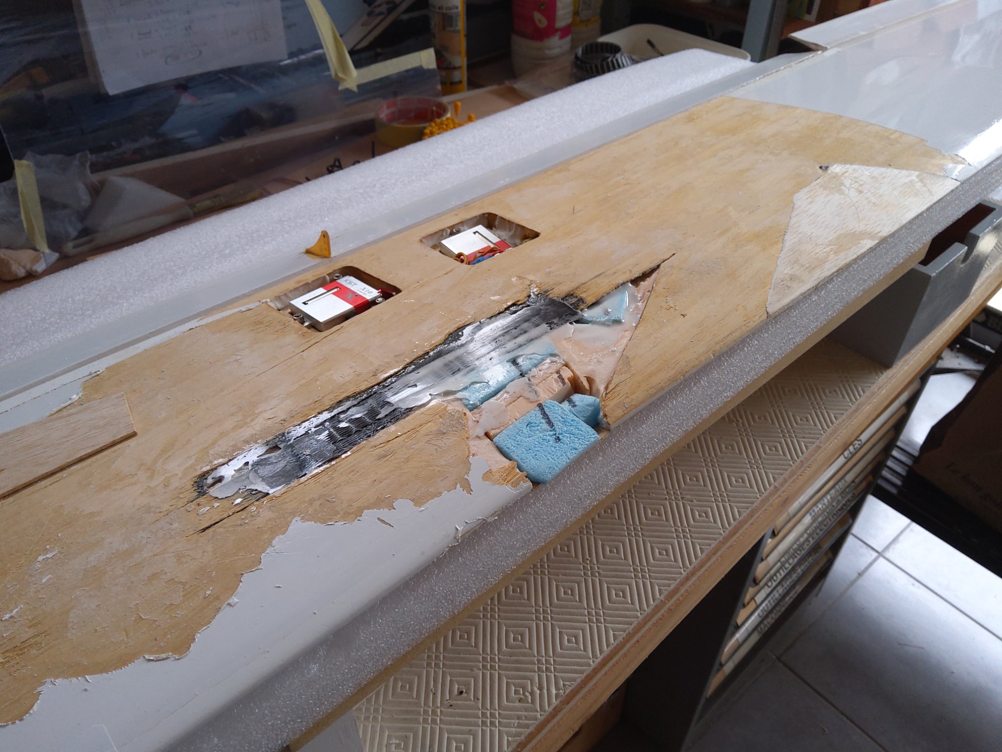

lors du dernier remorquage, suite à une perte de vue de ma part, l'Arcus a été largué très bas en catastrophe et a fini sa course en vent arrière dans le champ au nord de notre piste du Mas.
Le moteur n'a pas répondu à ma sollicitation, faute à la double sécurité sur la motorisation que je n'ai pas inhibée dans la précipitation de la situation.
Je n'ai pas vu l’atterrissage, mais il a allongé. J'ai entendu un crac sinistre... Il a fini dans une barrière, un piquet en fer à béton a mangé l'aile droite.
Voici un constat des dégâts sur l'aile.
Coté extrados cela semble simple... Mais cotè intrados le constat est plus compliqué, le longeron est mort.
Il est constitué de 2 semelles en carbone uni-directionnel réuni par une âme en CTP de 3 ou 4mn. Tout est coupé, il y a du travail à venir, dégager le tout ( attention les échardes de carbone ), refaire l'âme, poser du carbone combler la mousse disparue, et refaire une peau en respectant le profil et les incidences.
Et il faudra revoir l'intégrité du reste de l'aile coté servos et volet.
Il y a aussi quelques bobos sur le fuselage, mais c'est plus simple à gérer. A suivre

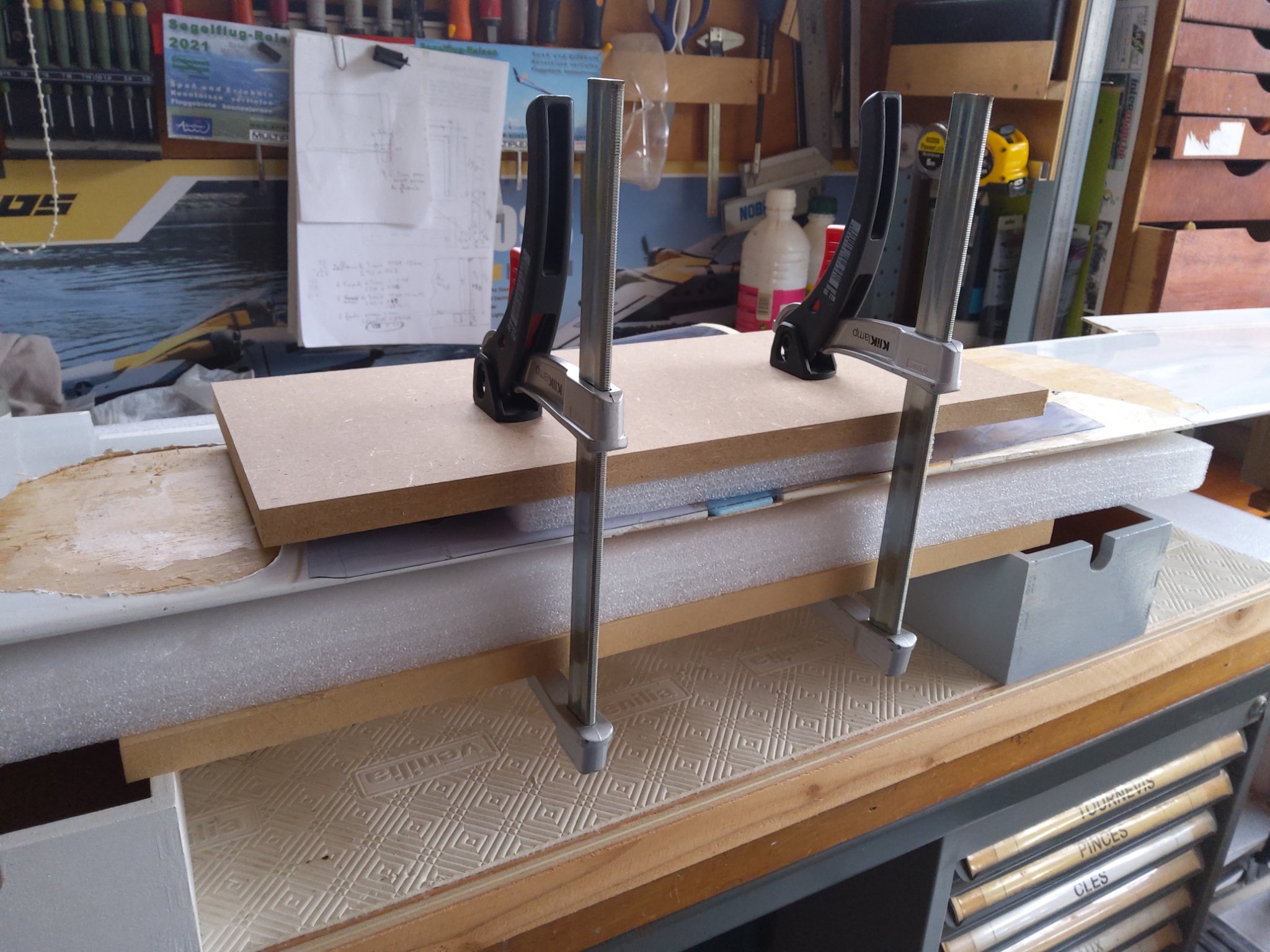

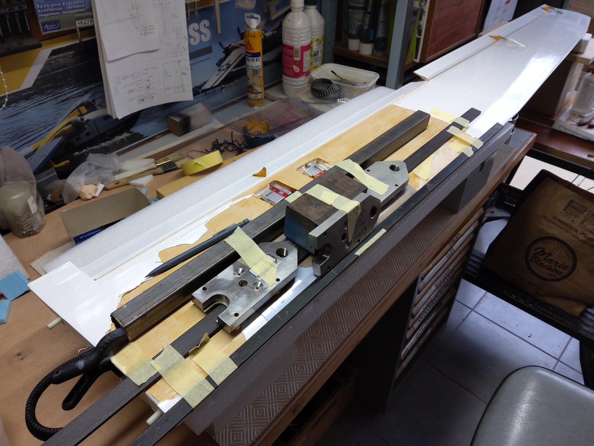

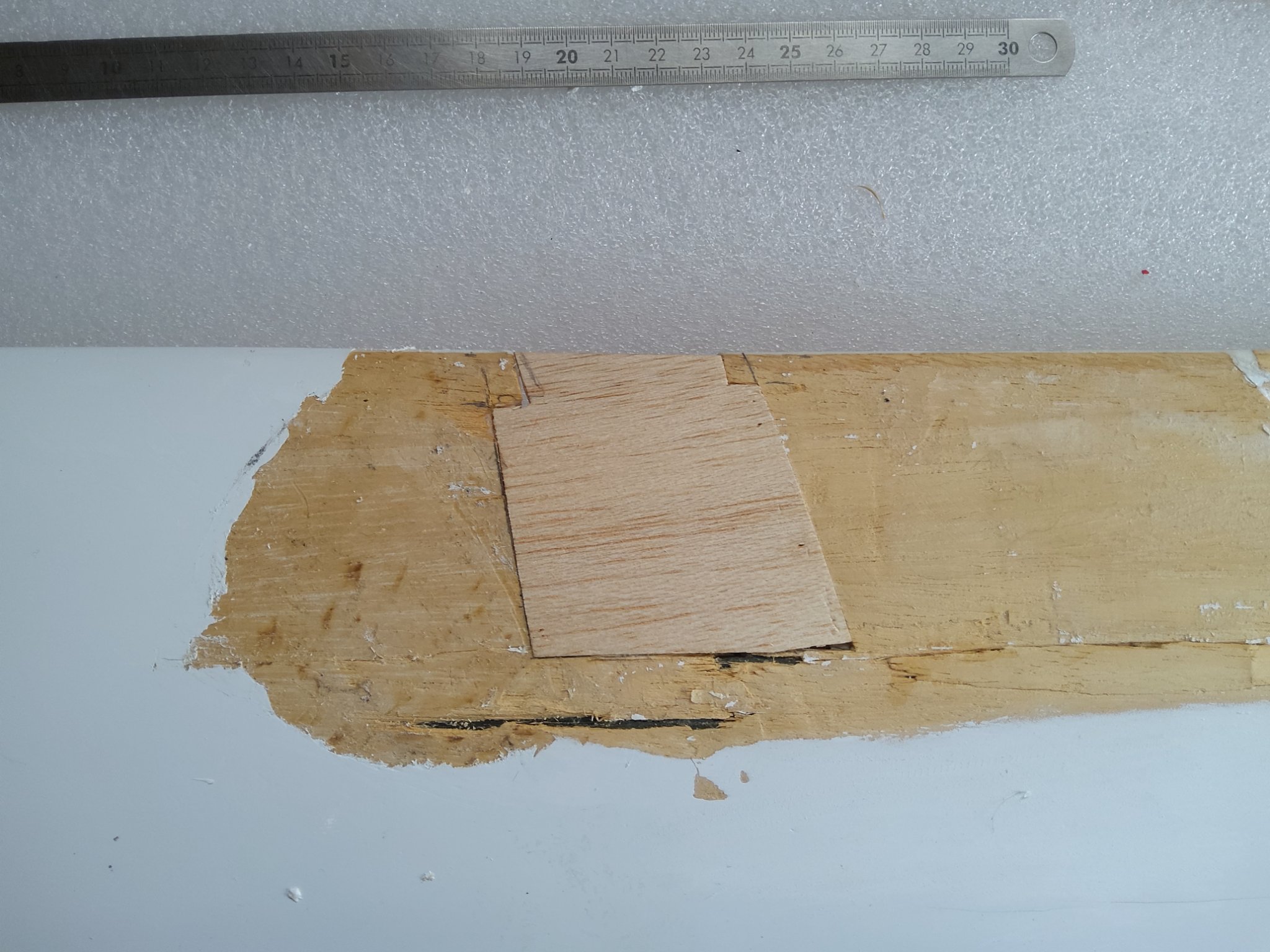

Première rustine sur l'extrados.
Encollage et mise sous presse en remplissant l'intrados de mousse, âmes verticales en CTP5mm, rubans carbone et balsa.
J'avais mis un film plastique enduit de cire pour donner la forme sur la réparation.
En collage des rustines de finition sur l'intrados.
Tartinage des plaies avec du mastic époxy. Le temps de polymérisation est un peu lent, 6h, on verra ce que cela donne demain...
L'aile est partiellement dé-entoilée, procédure laborieuse au décapeur thermique. Il faut chauffer mais pas trop sinon la mousse se contracte sous le bois.
A suivre

Il fait beau, alors séance ponçage en extérieur.
Ce mastic époxy est un vrai plaisir, le résultat est super avec un papier 320 sur la ponceuse.
Seul défaut, il est gris ! je ne sais pas ce que cela va donner sous le vinyle blanc ? A suivre

Passons au fuselage, inspection générale.
Pour rappel pendant le crash le train était sorti.
J'ai redressé l'arceau autour de la roue qui pousse les trappes qui ont bien pris dans l'impact.
Ces mêmes trappes ont leurs axes tordus, et la gaine des axes est décollé.
Le couple principal du train est fendu, donc démontage complet du train ... pour découvrir que le couple arrière qui guide le train est complètement arraché !
Cela va occuper encore quelques journées, surtout que je prévois des renforts autour du train avec CTP et carbone.
En faisant quelques bidouilles, je peux avancer le train d'un bon centimètre. Je ne sais pas si cela vaut le coût pour que le planeur plonge moins facilement sur le nez lors des atterrissages ? A suivre
