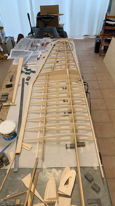

Merci pour l'info, j'ai mis une clé de 6 avec 6 plis, les Mars et Solent sont conçu comme ça sans problèmes, de plus par rapport à eux, les balancines seront sous le plan central et non sous les rallonges, du coup, pas d'efforts dus à l'impact de l'eau.
Voilà une demi aile de finie, je vais attaquer l'autre côté, les deux nervures non ajourées sont celles qui serviront de support à la balancine.
Je découperais les volets et ailerons quand l'aile complète sera finie.

Il a mis la tondeuse dans la maison, grand homme que tu es!
Re: Potez CAMS 161
Message non lu par mitch » 12 janv. 2025, 19:06
Ben tiens, on fait attention au matos du club :D

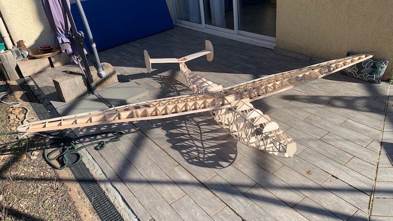

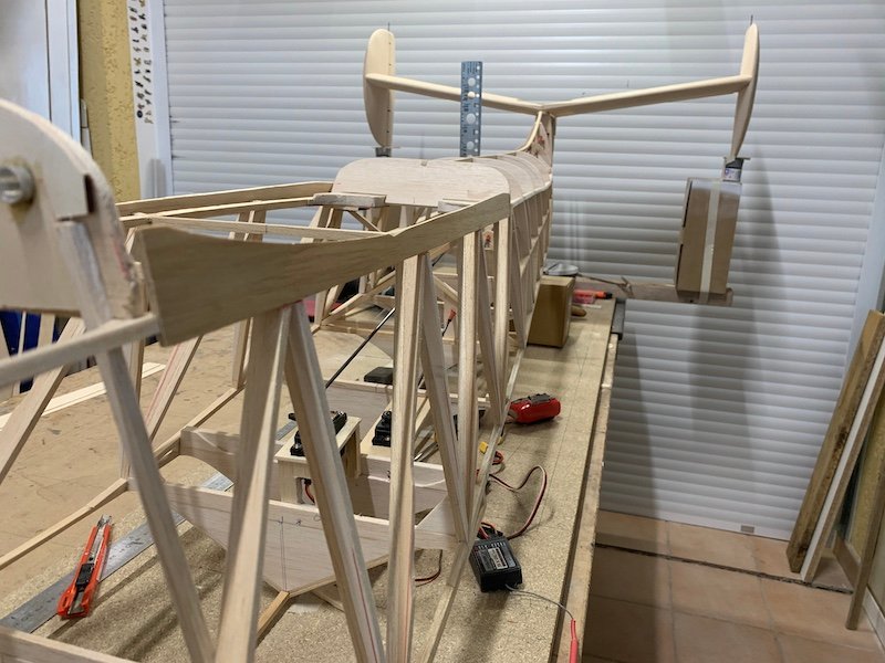

Message non lu par mitch » 14 janv. 2025, 18:52

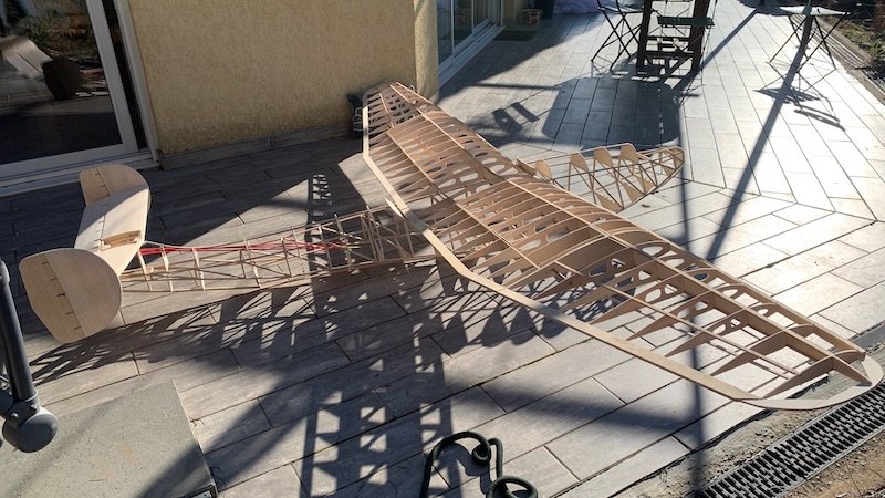

Première mise en croix du squelette, je vais pouvoir cogiter la fixation de l'aile sur le fuselage.

prochaine étape, la découpe des ailerons et des volets.

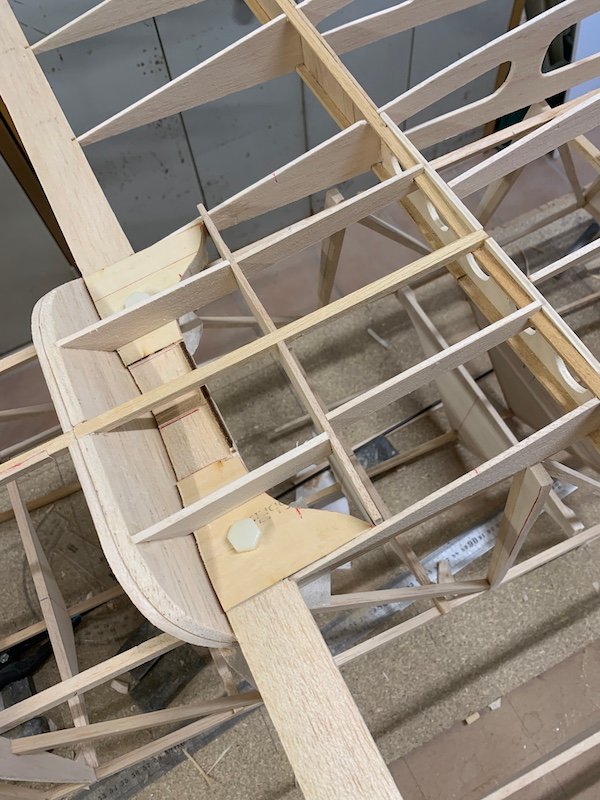

Message non lu par mitch » 20 janv. 2025, 22:09

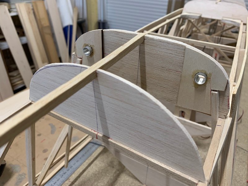

la fixation de l'aile ainsi que les nervures centrales sont en place, restera plus qu'a affiner le ponçage.
fixation aile1.JPG (116.91 Kio) Consulté 16305 fois
Boulons de 8 en nylon pour l'arrière
fixation aile2.JPG (98.36 Kio) Consulté 16305 fois
et tourillon de 8 pour l'avant

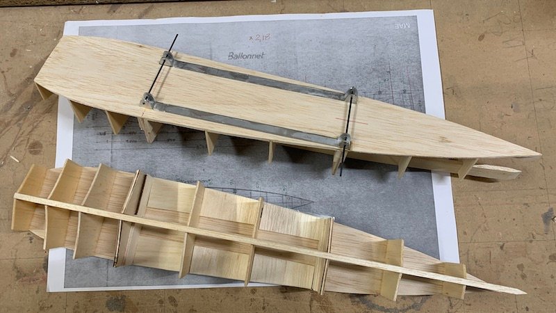

Message non lu par mitch » 22 janv. 2025, 18:18

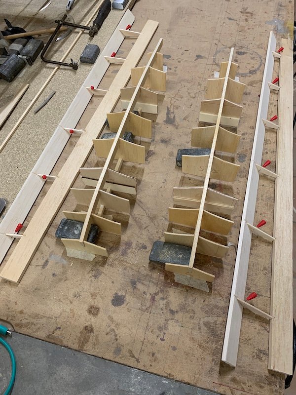

En attendant que les ailerons sèchent, je commence les ballonnets, qui sont nettement plus simples que ceux du sunderland!
Tous les couples sont en balsa de 2mm sauf les couples 4 et 7 en ctp de 3mm triplé sur le dessus pour recevoir les fixations.

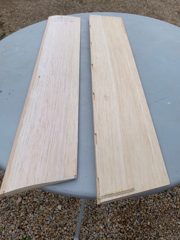

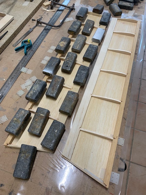

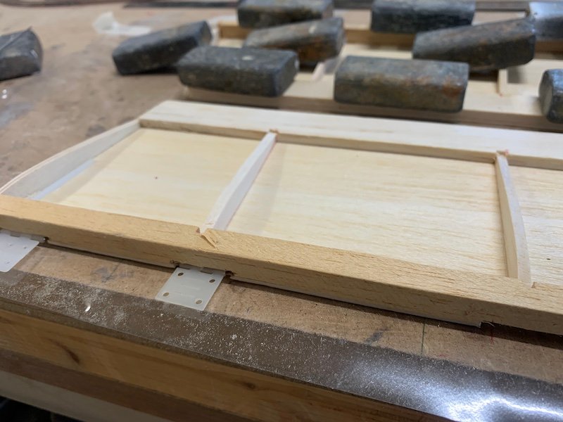

Comme je suis bloqué sur les ailerons et les balancines, je commence les volets, avec les fentes pour les charnières et le tube qui recevra la corde à piano de la commande. ils seront coffrés entièrement.

Message non lu par mitch » 27 janv. 2025, 20:36
Intégration des ferrures (plutôt alunimiures!) des mats de ballonnets, avec les renfort dessous pour faciliter l'étanchéité., Je vais pouvoir les coffrer.

Les volets sont finis, je vais pouvoir faire la découpe pour les intégrer à l'intrados de l'aile.
poids: 30 et 31 gr

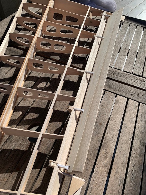

Message non lu par mitch » 28 janv. 2025, 20:48

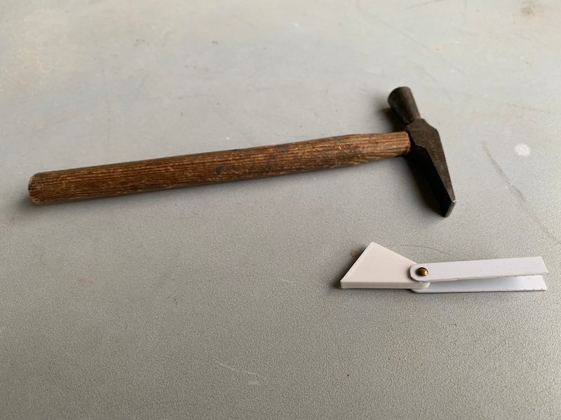

Afin de positionner les ailerons, et comme je ne trouve pas les charnières adéquates, je vais les fabriquer pour qu'elles ressemblent au réel.
charnière aileron.JPG (87.36 Kio) Consulté 16169 fois
La partie triangulaire est faite à l'imprimante 3D avec du PETG, les deux bras à droite sont découpés dans de la carte de crédit (ça lui apprendra à avoir dépensé tant! :) ) et l'axe avec un clou laiton maté avec le marteau à riveter.

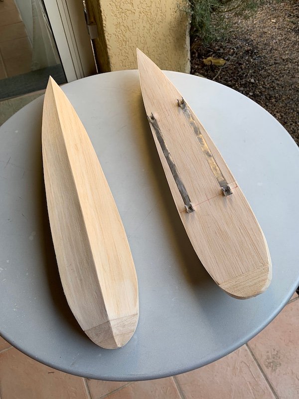

Message non lu par mitch » 02 févr. 2025, 20:02
Les ballonnets sont finis, comme d'habitude, la finition sera optimisée juste avant de les stratifier.
ballonnets 3.JPG (93.09 Kio) Consulté 16139 fois
Le poids est de 82 et 83 gr.

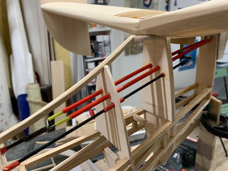

Tout compte fait, je modifie les commandes de profondeur et de dérives, afin de ne pas avoir le problème de dilatation avec la chaleur (Dixit Chamy qui a eu le problème sur le Mars), j'enlève les gaines sullivan et les remplace par des joncs carbone de 3 achetés chez Decathlon, (j'avais besoin qu'ils fassent plus de 1m, 1,20m chez Décat). Le poids est sensiblement le même surtout que j'avais prévu un servo par demi profondeur et que je ne garde qu'un servo pour la profondeur.
La liaison entre le jonc et les tiges métalliques est collée à l'araldite et ligaturé au fil laiton.

Un aileron est fait, les observateurs constateront que j'ai modifié les charnières, le tout, aileron et charnières pèse 39 gr.

Message non lu par mitch » 10 févr. 2025, 08:23

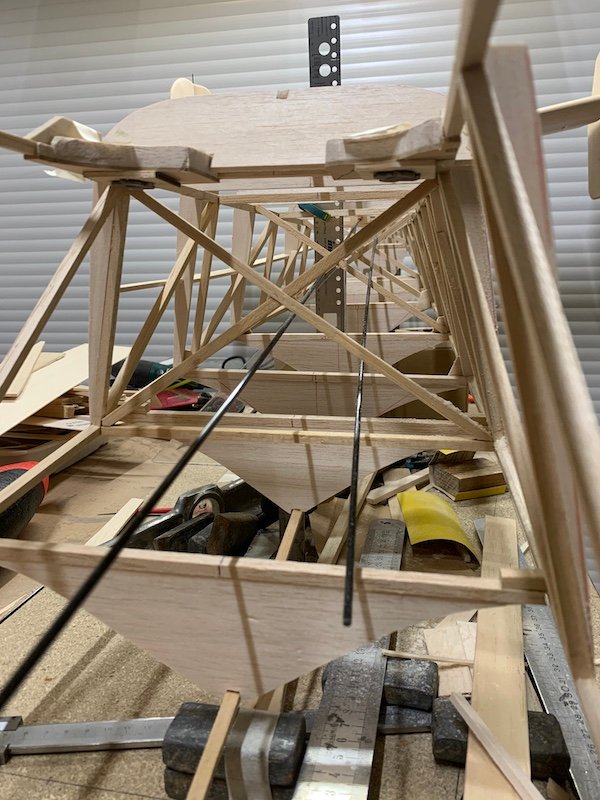

Comme l'arrière du fuselage (pas fou, j'utilise les bons mots ;) ) est assez fin et risque d'être souple, avec le porte à faux des dérives, je le renforce en le croisillonant.

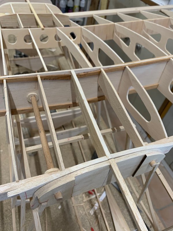

Message non lu par mitch » 12 févr. 2025, 19:18
Collage des morceaux de tube alu qui reçoivent les tourillons de 8 de la partie centrale de l'aile.
