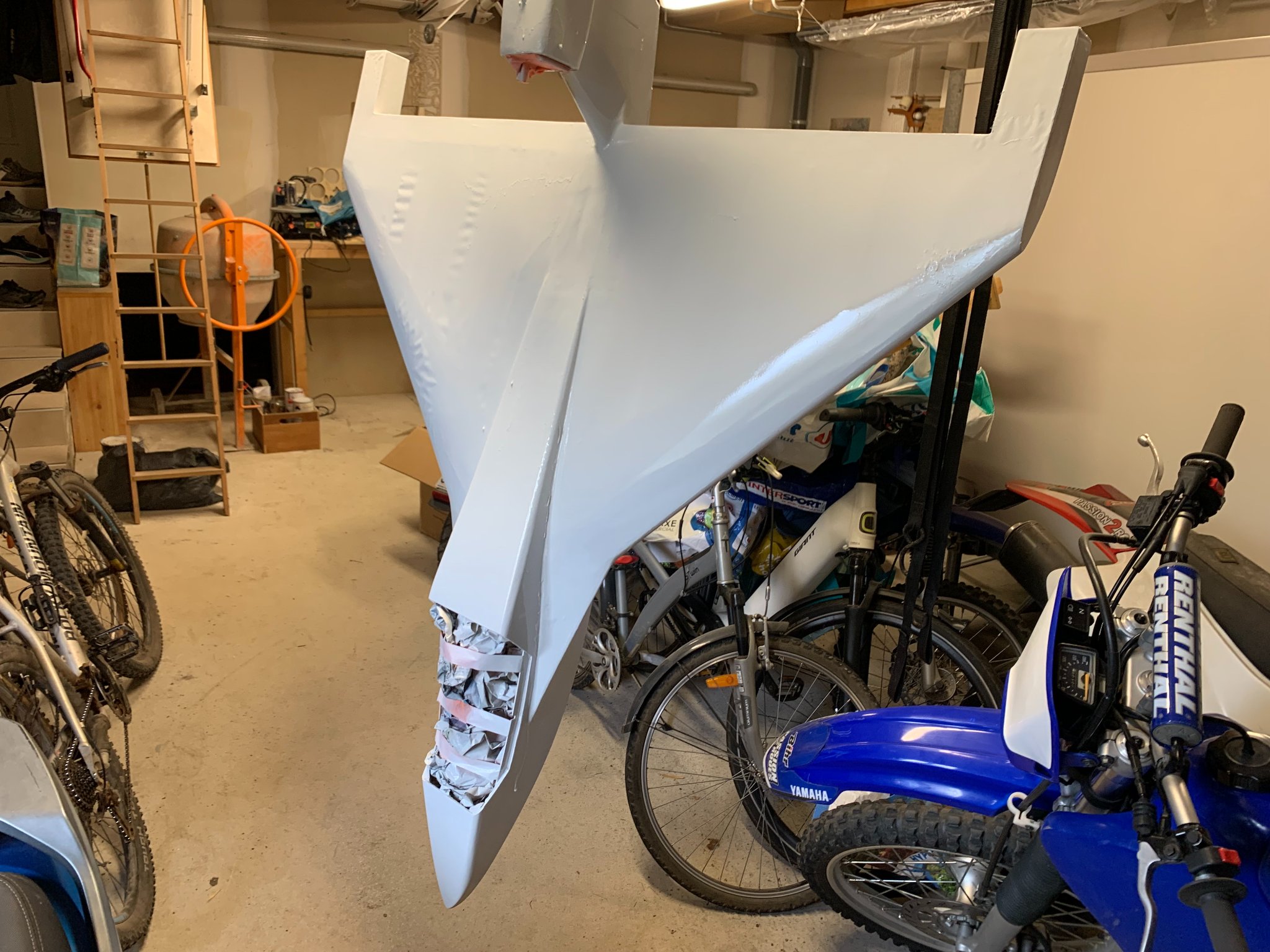

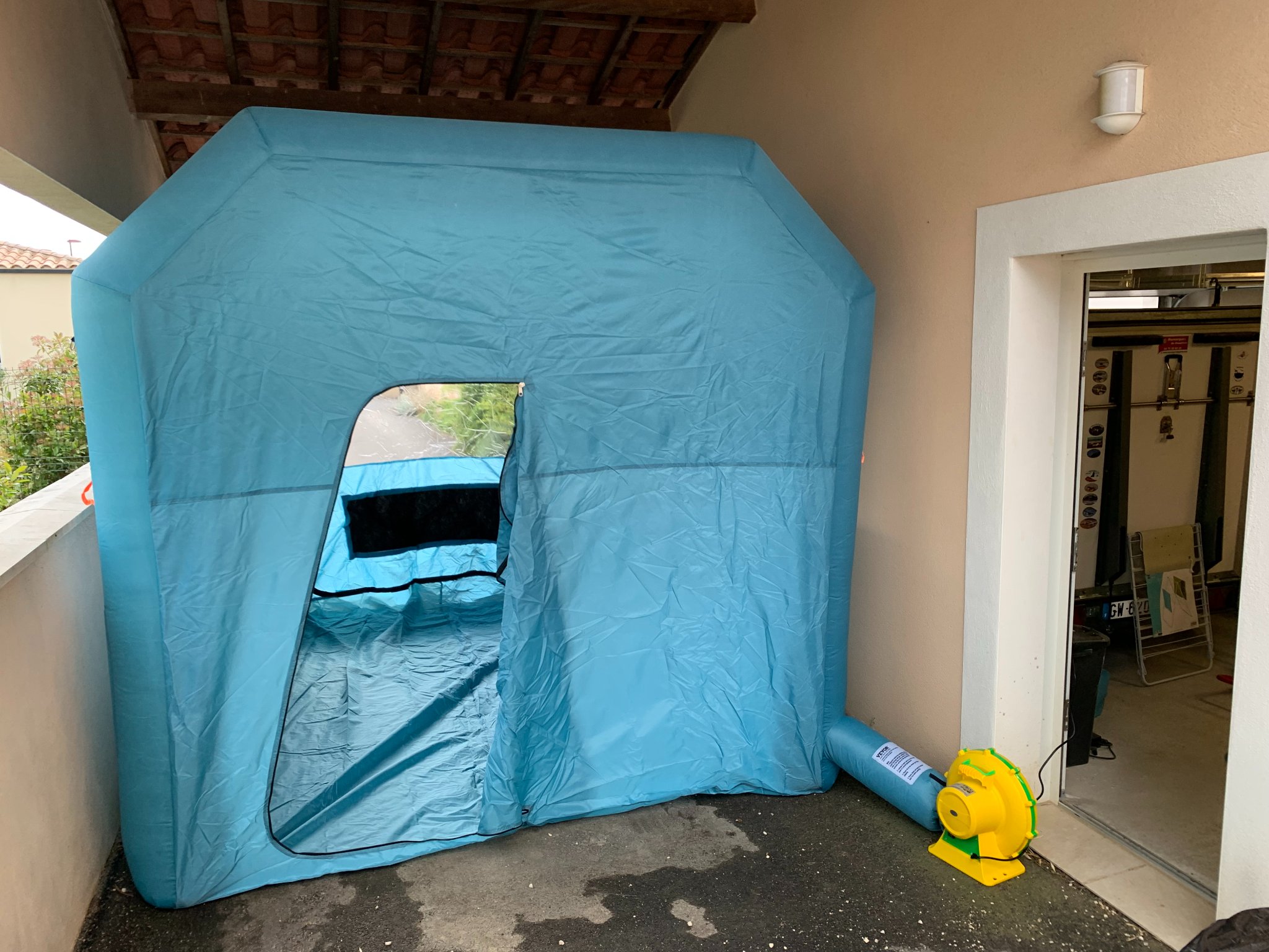

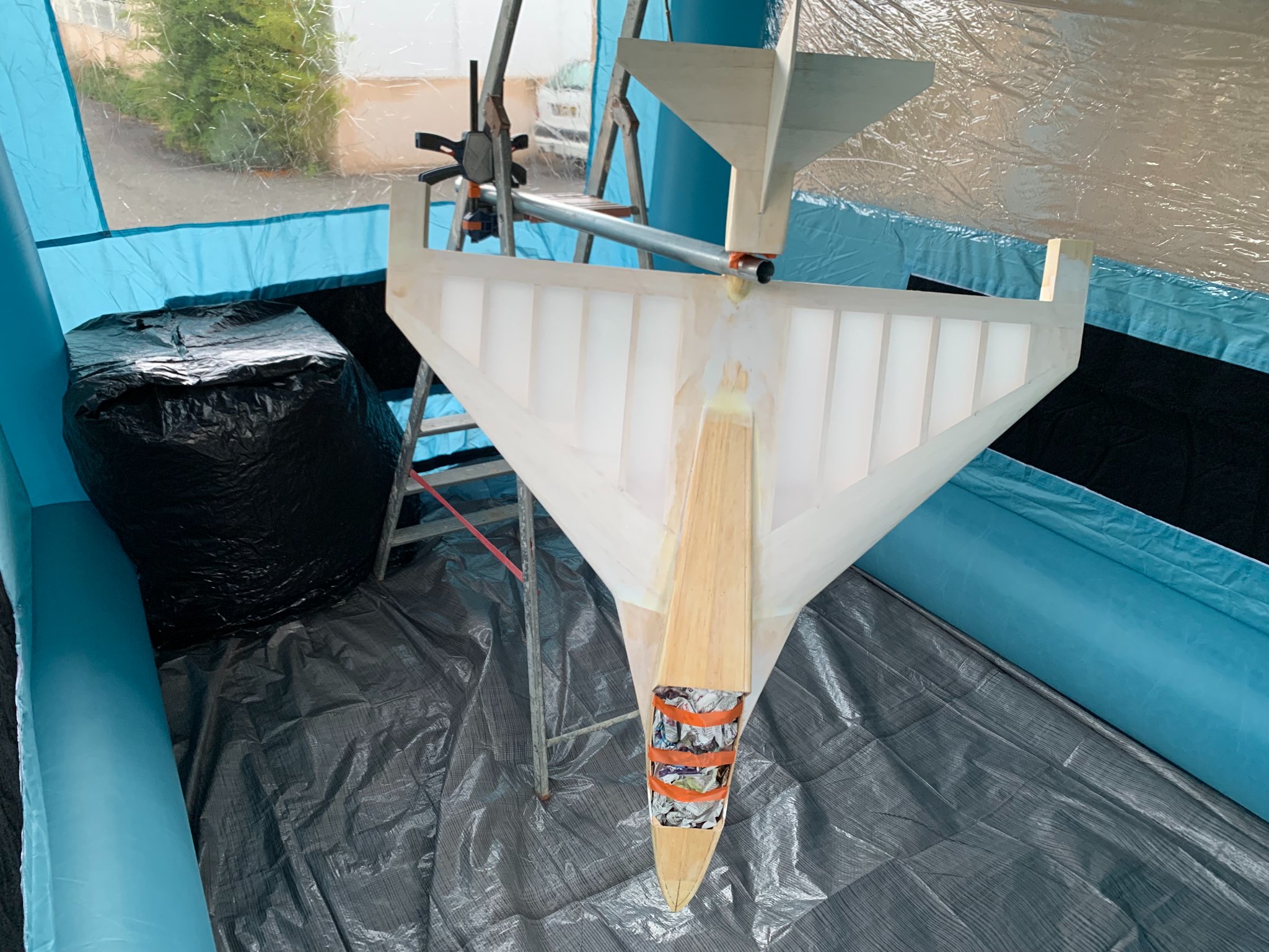

Alors après investissement pour une cabine de peinture gonflable:

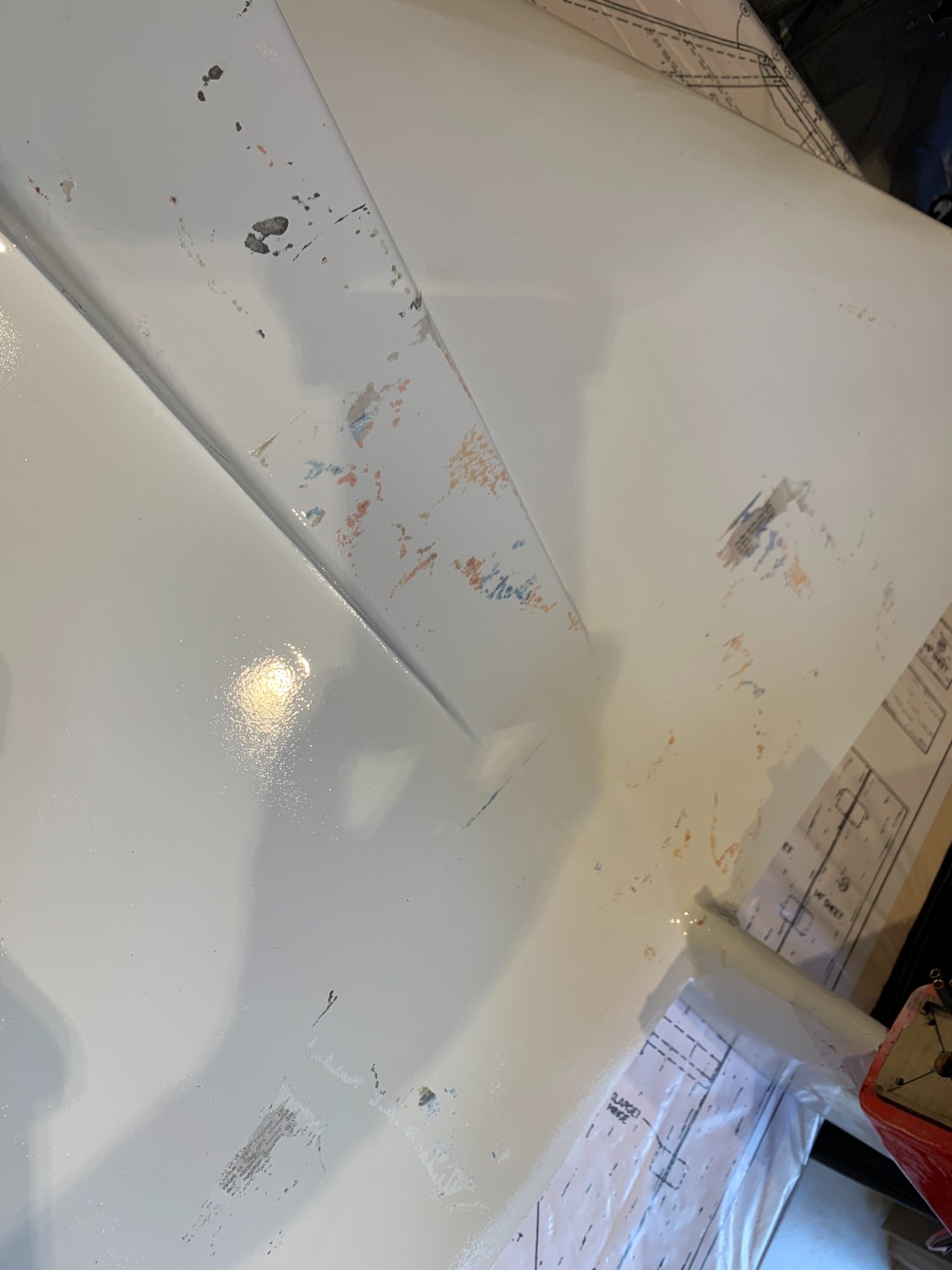

Nombreuses coulures car je n'ai pas bien réglé le débit de peinture, gros con que je suis, réglage basé sur le nettoyage du pistolet d'il y a deux ans!
Masquage rapide et peinture du rouge à l'aérographe en plein air.
Forcément la couleur blanche n'a point séchée et le papier journal utilisé pour le masquage a fusionné avec le blanc.
Arg, je pars me scarifier la bobine avec le fer à souder...

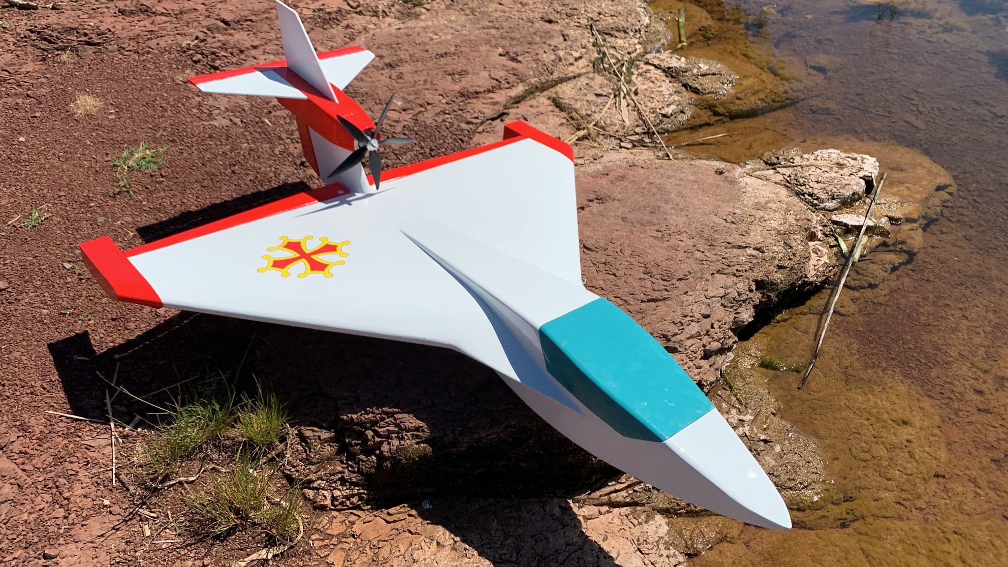

Message non lu par Chamy34 » 12 mai 2026, 21:24

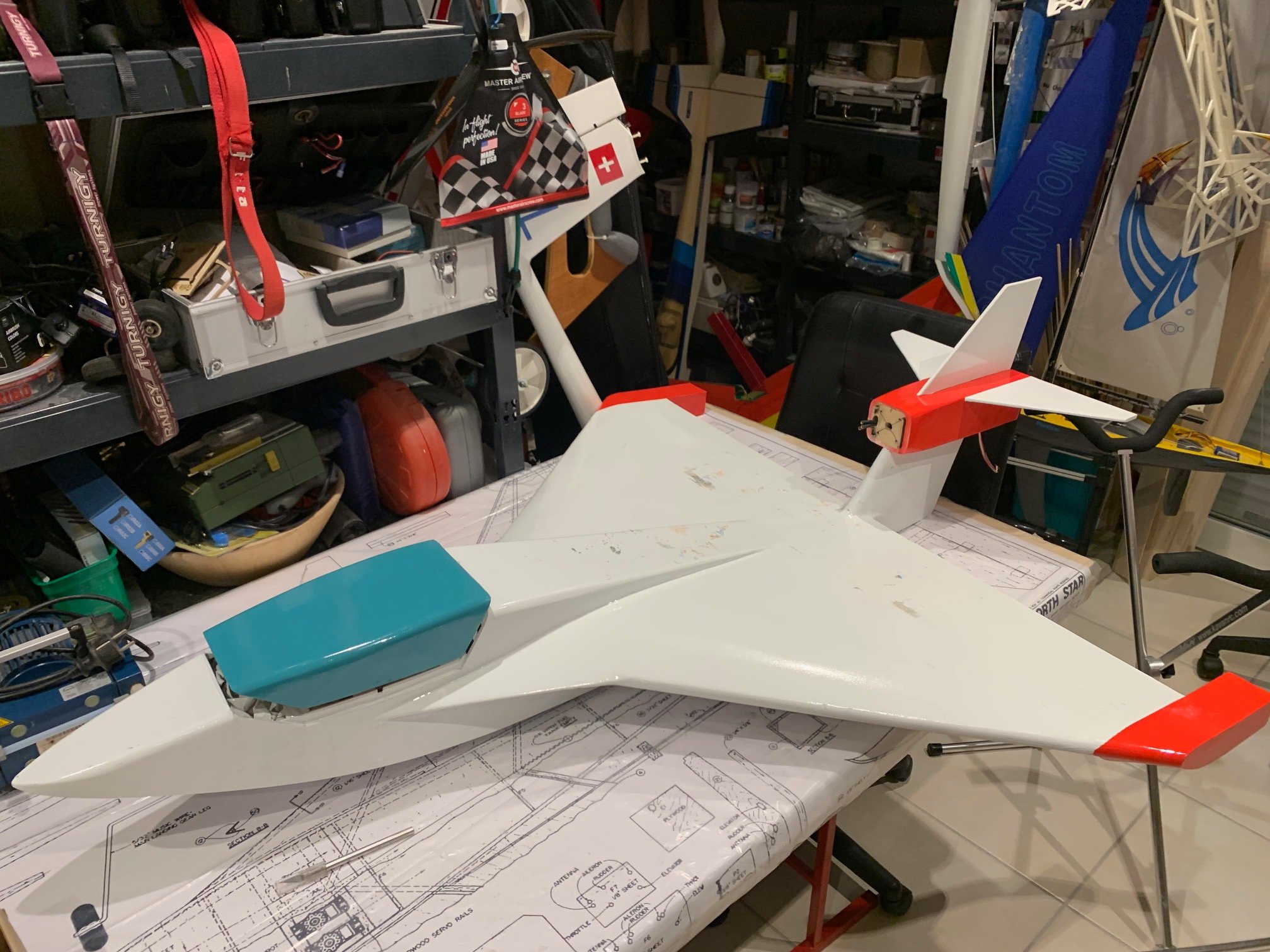

Fini ce soir
3400gr
Avec une hélice Ramoser 5 pâles pour plus d'essais en transsonique
Lipo de 6S et 4500mah, la même que pour le Firejet, qui d'ailleurs, a le même moteur...

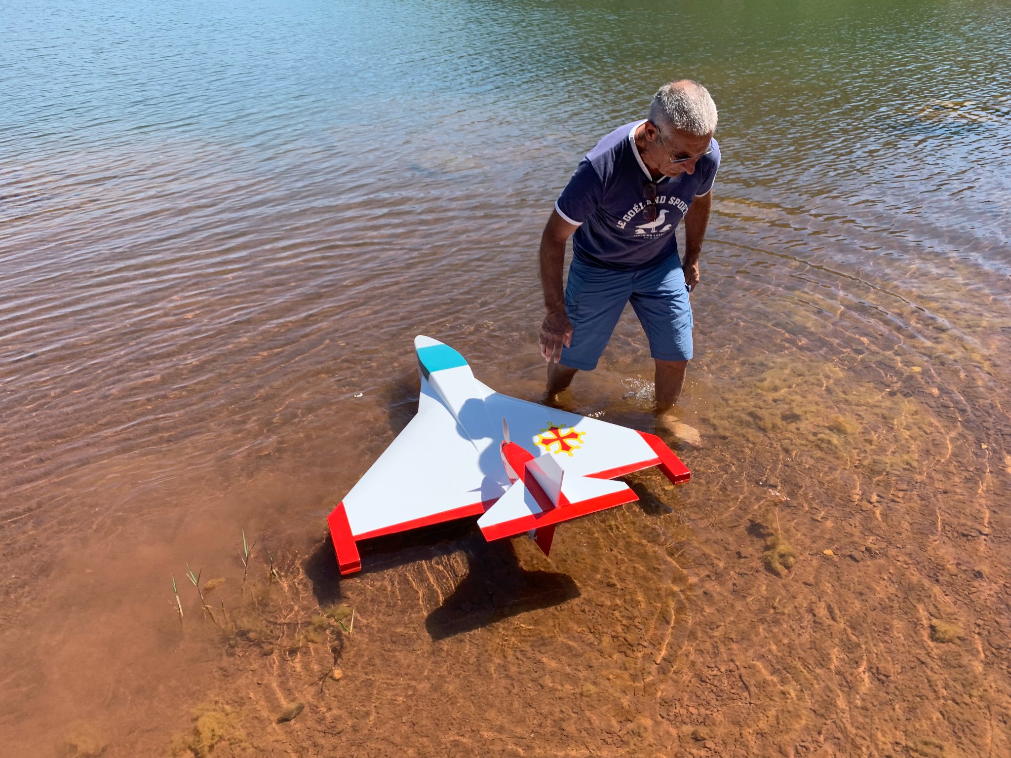

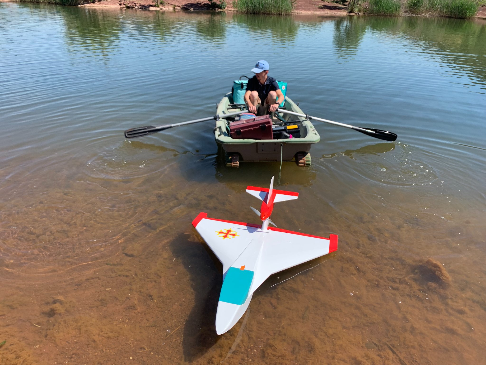

Message non lu par Chamy34 » 30 juil. 2026, 14:01
Le premier vol fut réalisé à la mi mai 2026.
L'hélice Ramoser a un meilleur rendement que la bipale qui arrive à caviter!
