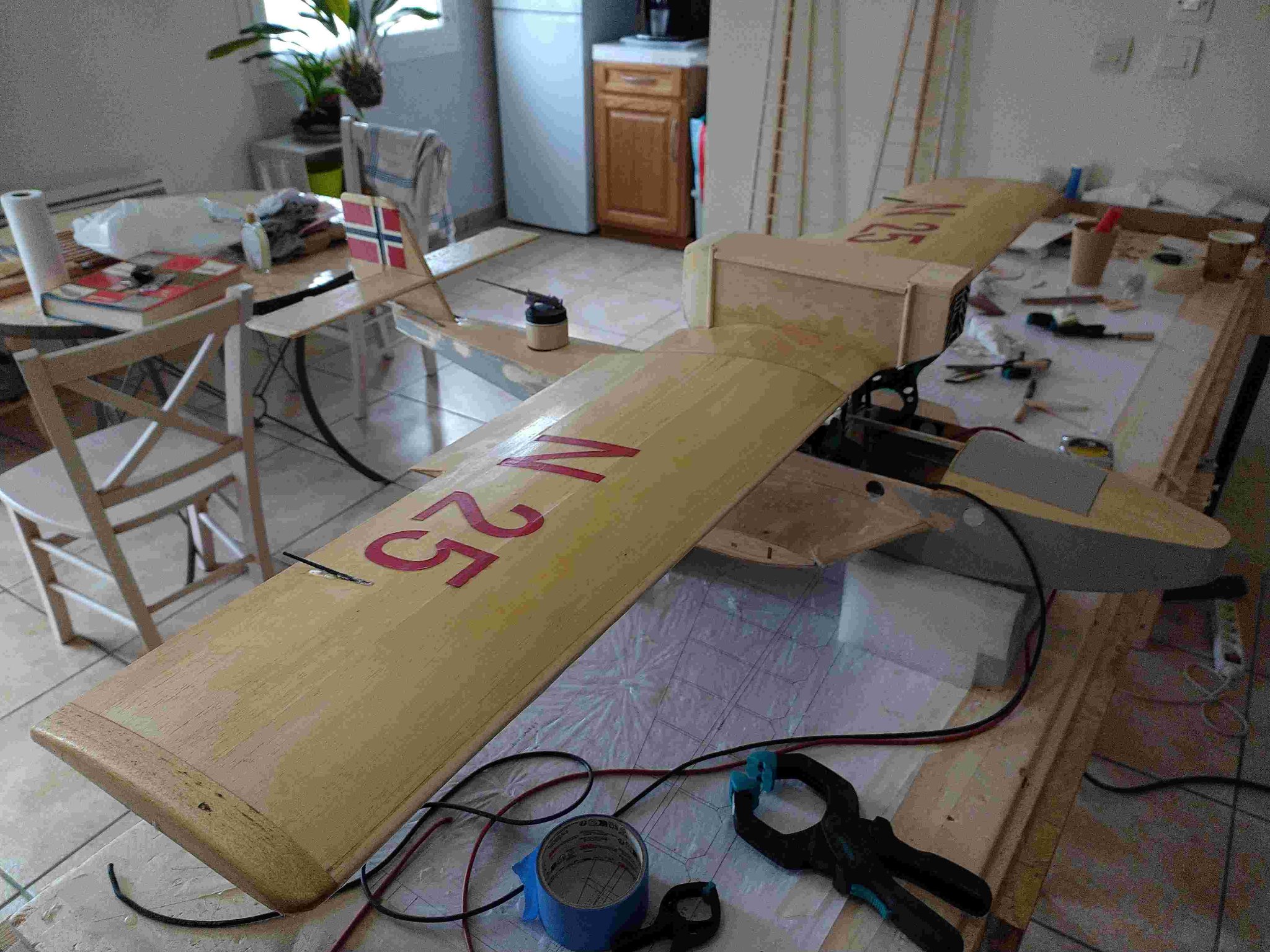

Fabrication de petits obturateurs des hublots pour protection lors de la peinture :
1 cache hublots.jpg (17.99 Kio) Consulté 908 fois
J'ai utilisé de la sous couche soloplast de chez Mr Bricolage, et aussi de la sous couche de chez E-car, le tout en bombe.
les ailerons ont été mis en place, tiges de commande sur l'extrados comme sur le plan, tiges carbone de 3mm et chapes à boules vissées.

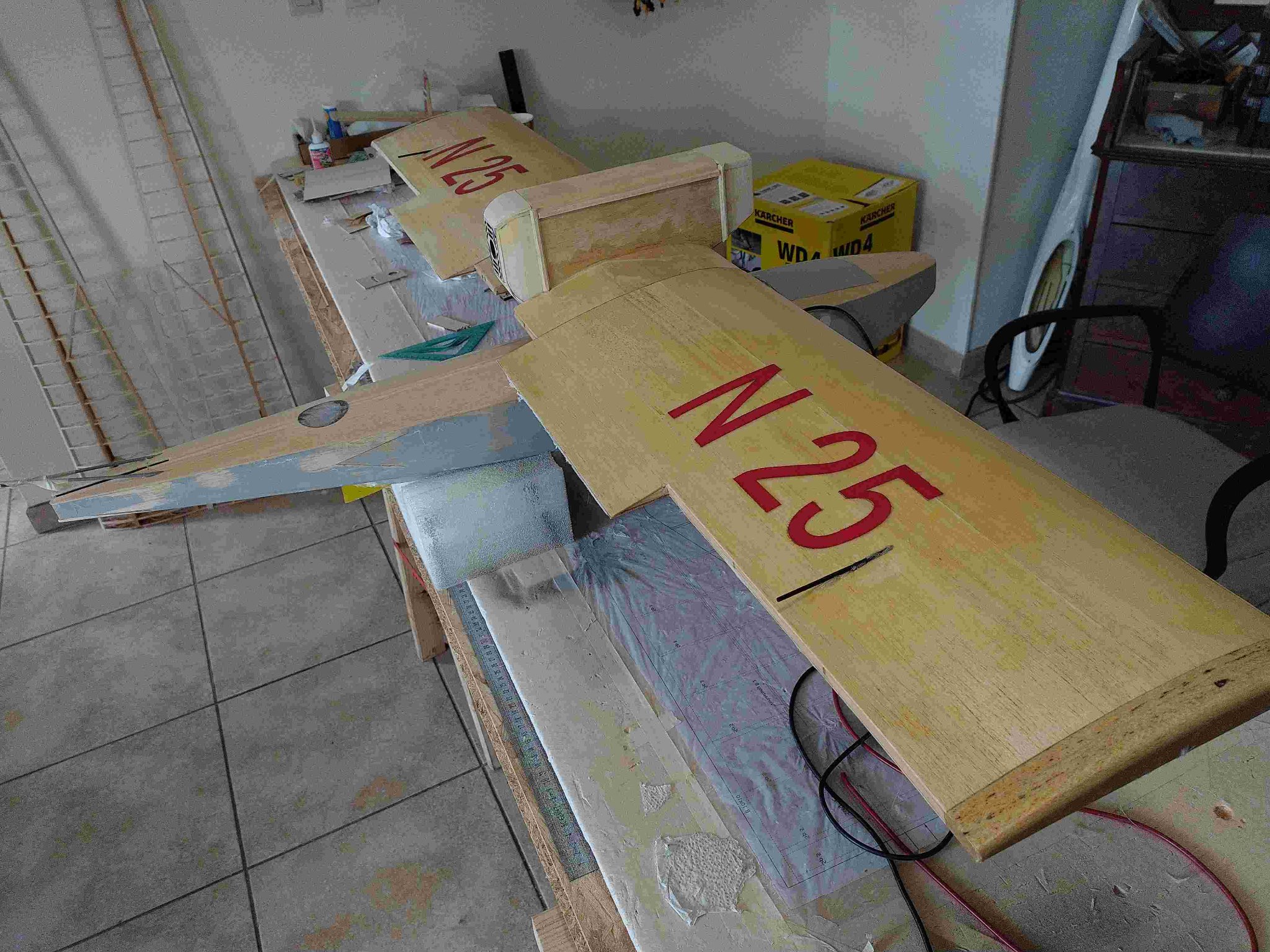

Mise en place et collage de la profondeur et de la dérive :
2 vue générale.jpg (532.31 Kio) Consulté 908 fois

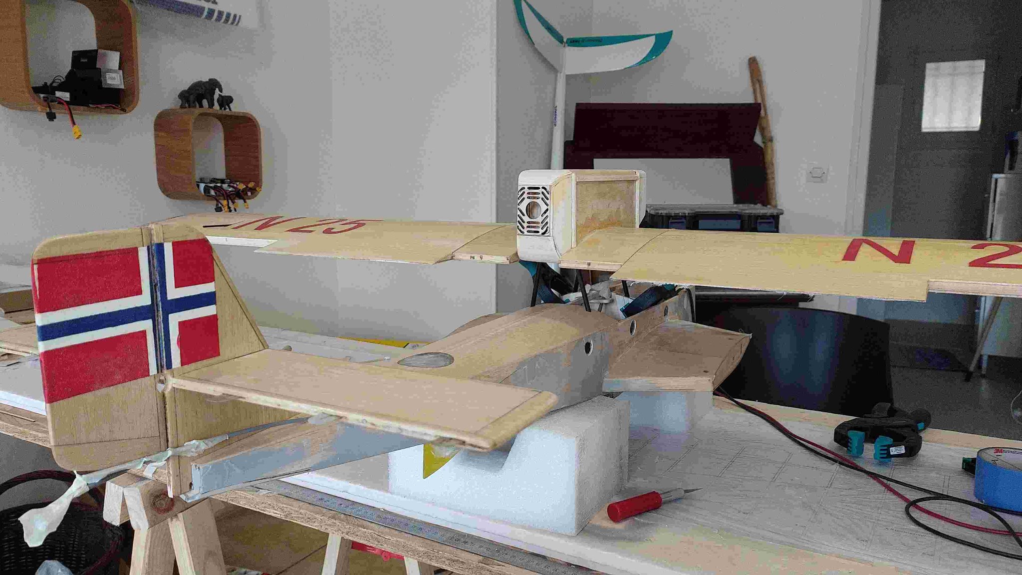

Ensuite un pilote tout de même, rien à voir avec le contexte, mais il était à la bonne échelle, 1/16 ème :) . C'est un australien :
3 y a t il un pilote dans l'hydravion.jpg (313.02 Kio) Consulté 908 fois

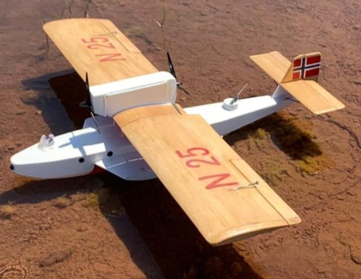

1ère mise à l'eau.
1ère mise à l'eau.JPG (67.08 Kio) Consulté 837 fois
